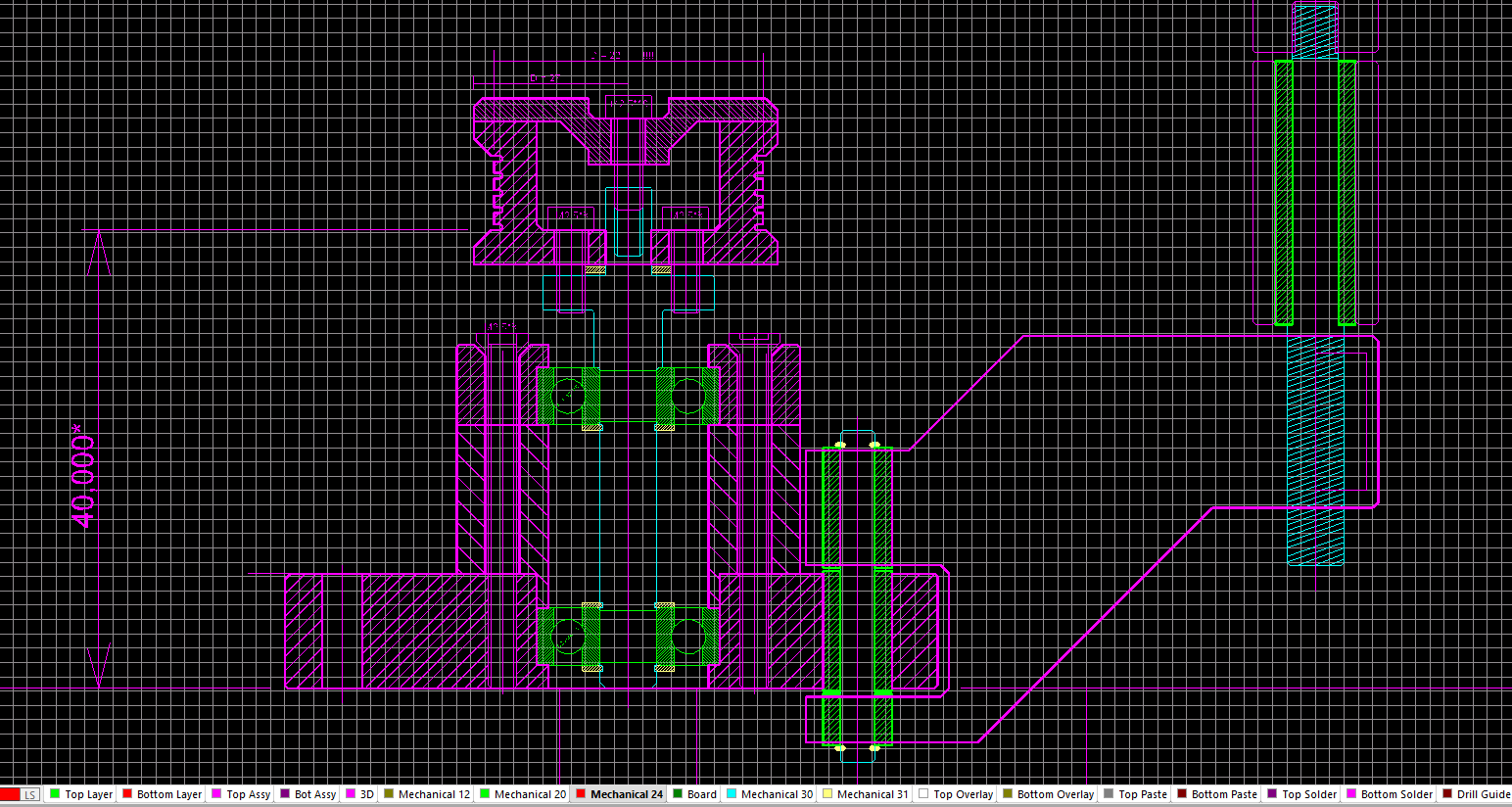

типа такого чертежи:
перевести в .step для станков
в альтиуме можно, но займет пару рабочих дней, и глючно
а механических кад-ах это сильно проще
