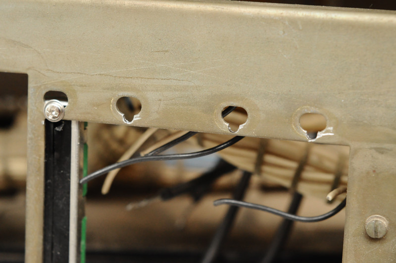

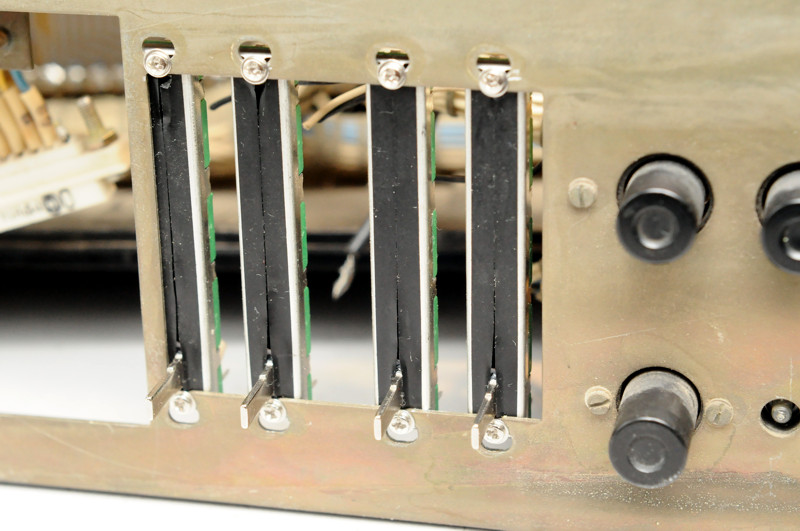

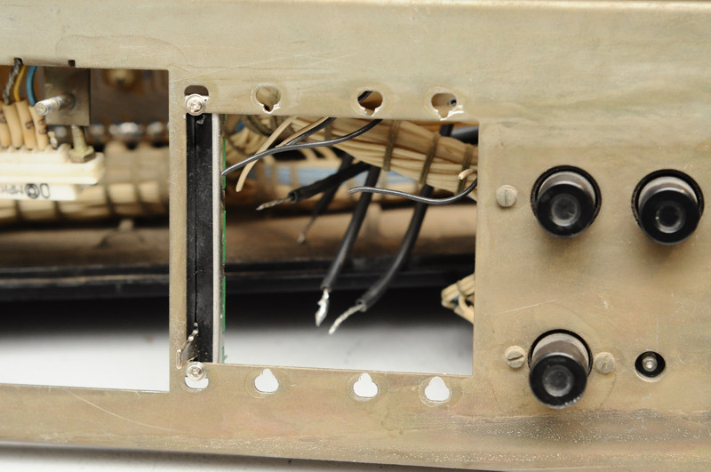

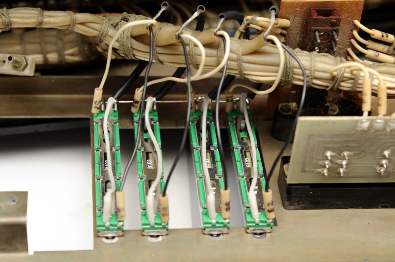

Сообщение Jenyok »
Очень хорошие переменные резисторы для переделки передней панели по проекту Леонида.
См. ссылку ниже.
30-ть штук резисторов уже пришло, 60-ть штук еще заказано.
Минус - долгая доставка...
https://aliexpress.ru/item/1_534921095. ... 1672975102

Ставил недавно в 004 по просьбе знакомого. Даже без печатных плат становятся хорошо, надо лишь немного распилить крепления. Секции включал последовательно, чтобы повысить плавность регулировки.
