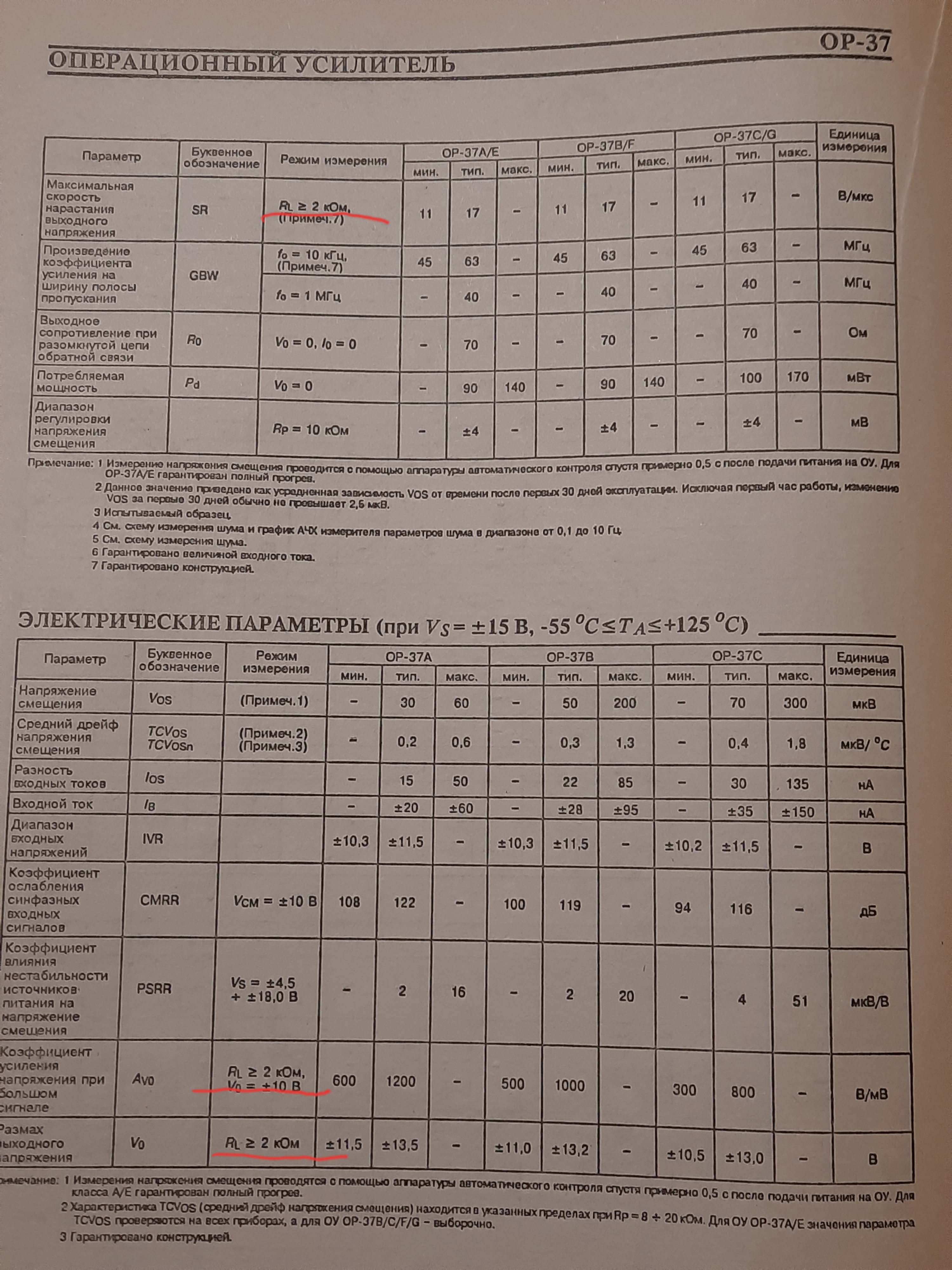

учитесь читать ДШ внимательнейVeschiiOleg писал(а): Пн авг 24, 2026 1:18 pm производитель микросхемы указывает некое оптимальное сопротивление нагрузки по постоянному току
там нет никаких "оптимальных сопротивлений нагрузки", - есть минимальное, для гарантированных параметров.
выше него - любое.
что только подтверждает выделенное Вами на картинке значение "равно или более 2кОм" (режим измерения).
и хорошим тоном в инженерной среде считается приведение бумажек от прямого производителя, а не мутных перепечаток не на языке оригинала.
опять там написано одно, а Вы пишите другое (понимаете, почему я постоянно Вам говорю, что Ваши показания расходятся с учебниками/талмудами?)VeschiiOleg писал(а): Пн авг 24, 2026 1:18 pm несмотря на, то что выходное сопротивление составляет десятки - сотни Ом.
приведено для разомкнутой ООС. а не просто выходное, которое Вы пропихиваете как существующее при нормальной работе ОУ.
объяснить разницу?

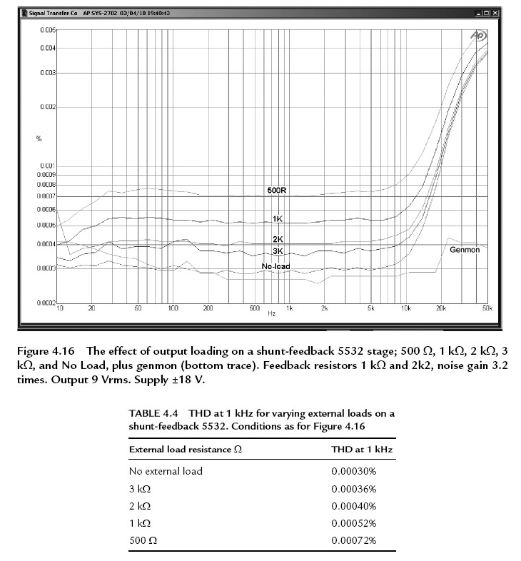

Для ОУ чем выше сопротивление нагрузки, тем меньше искажения. На ХХ меньше всего. А на шумы сопротивление нагрузки вообще не влияет.VeschiiOleg писал(а): Пн авг 24, 2026 1:54 pmречть лишь о том, что эл.прибор желательно нагружать, а не работать на ХХ.

Вы думаете я не знаю как выглядит знак больше или равно приводя фотографию? ))))eddddy писал(а): Пн авг 24, 2026 7:25 pm есть минимальное, для гарантированных параметров.
выше него - любое.
А если я приведу картинку где только знак равенства что будете говорить? Что больше нельзя?))))))

Информация из области собирательства мифов. А на самом деле, искажения ОУ уменьшаются при увеличении сопротивления нагрузки. Как пример, вот графики из книги Дугласа Сэлфа:
Перлы продолжаются. Допустимое сопротивление нагрузки определяется нагрузочной способностью ОУ и никак не связано с номиналами резисторов делителя ООС.VeschiiOleg писал(а): Вт авг 25, 2026 12:23 amВы то должны были понять, что один и тот же Ку можно обеспечить разным набором сопротивлений в ООС. В случае высокоомного набора нагрузка должна быть гораздо большей величины, чтобы не зашунтировать ООС.
