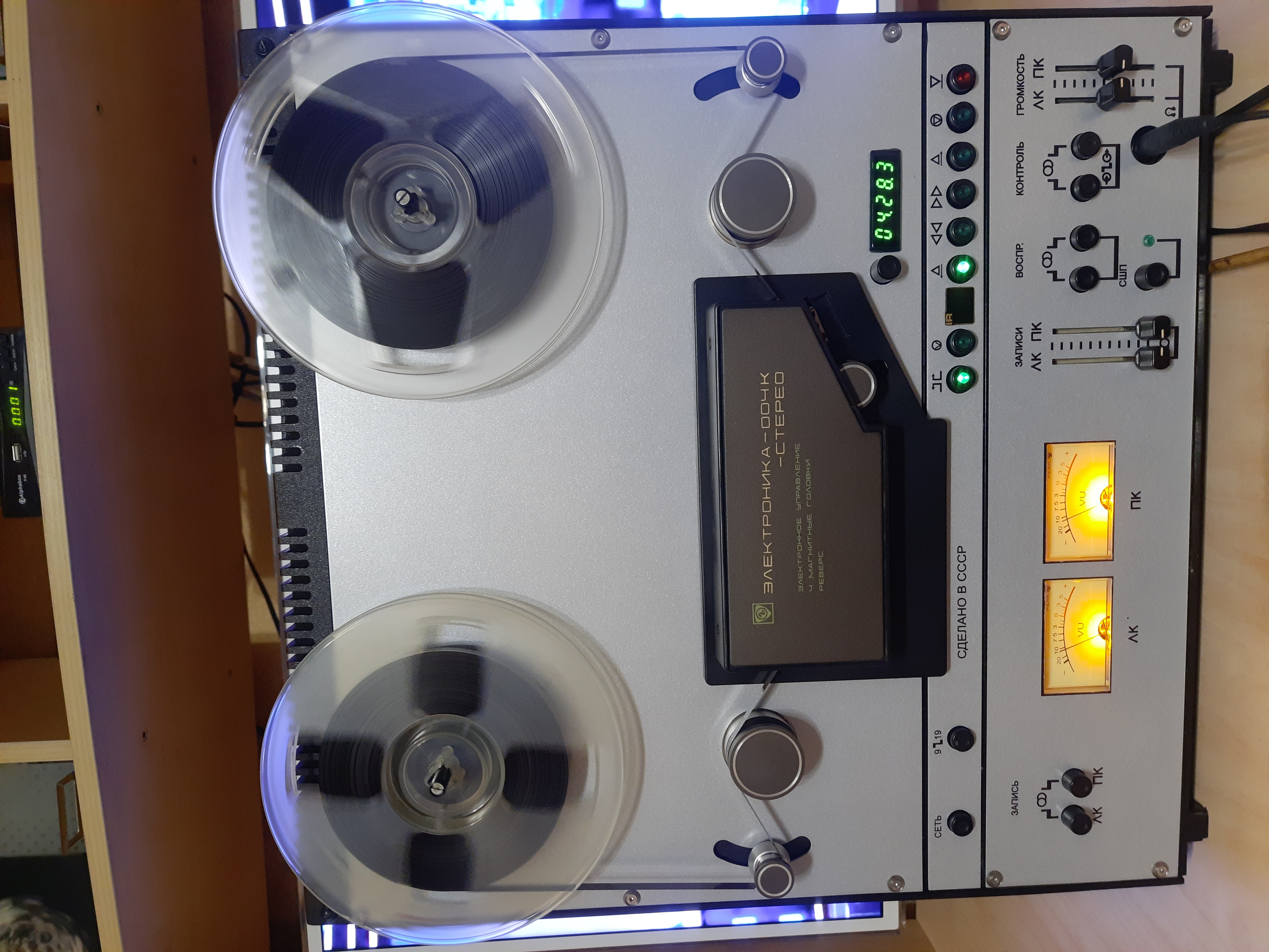

Leoniv писал(а): Чт авг 13, 2026 1:44 am Я бы тоже стрелки поставил, но зрение не позволяет, не вижу их ничерта.
Так они это, большие :da: я сам слиповатый но в очках вижу :smile:
Поэтому поставил светодиодные полоски, которые тоже вполне вписываются в дизайн 80-х,
Да, я по первах тоже хотел ваш индикатор установить, даже с вами переписку по электронке вели, но возможности его изготовить самому нет. Хотя и плата и планка есть.
Поэтому вернулся к давней своей хотелки, стрелки. Хорошо их сейчас на АЛИ в аССортименте)
