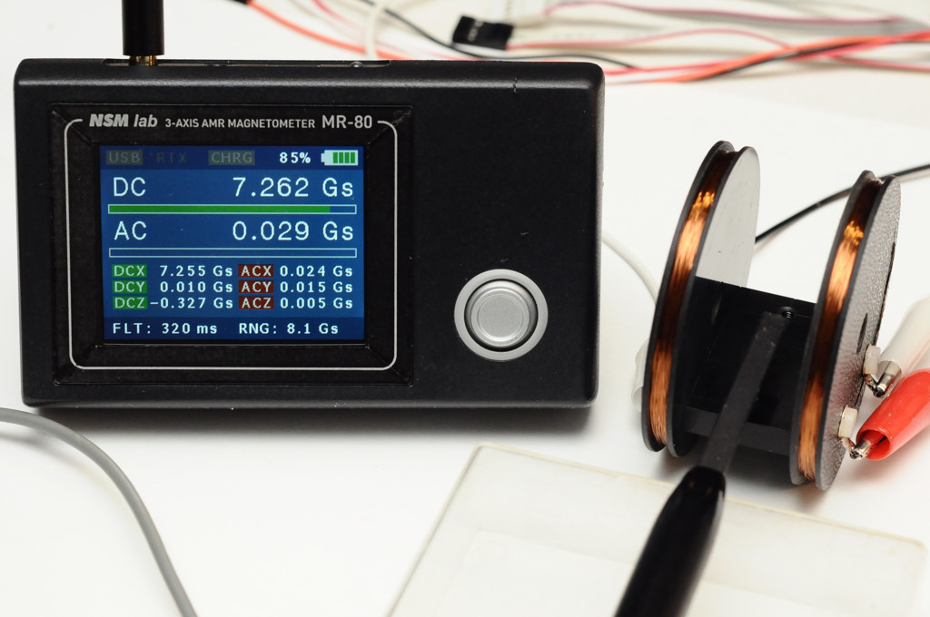

eddddy писал(а): Вт авг 11, 2026 3:49 pm измерительные приборы ничего не знают про остаточную намагниченность, они знают только про напряжение....
Ну есть специализированные, которые знают про намагниченность - магнитометры.;)
Но если такого счастья в наличии нет, то приходится довольствоваться косвенным (математическим) соответствием одного с другим. И это очень важно, т.к. само по себе напряжение на лин.выходе еще не гарантирует получения правильного результата. Нужен источник намагниченности (тест-лента) или его эмуляция (излучающий датчик). Ну и еще много чего нужно...

VeschiiOleg писал(а): Вт авг 11, 2026 5:31 pm Ну есть специализированные, которые знают про намагниченность - магнитометры.;)
но не про магнитный поток, который в Веберах на метр
VeschiiOleg писал(а): Вт авг 11, 2026 5:31 pm Нужен источник намагниченности (тест-лента)

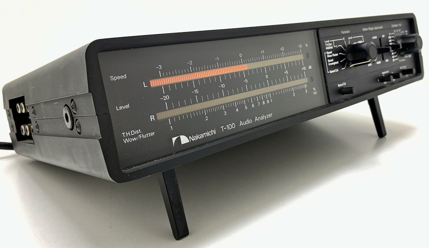

VeschiiOleg писал(а): Вт авг 11, 2026 5:31 pm по положению значка Долби на индикаторе
индикатор - это всего лишь показометр, для увеселения пользователя :)
в некоторых проф. его вообще нет

eddddy писал(а): Вт авг 11, 2026 5:51 pm но не про магнитный поток, который в Веберах на метр
Именно про него.
eddddy писал(а): Вт авг 11, 2026 5:51 pm ндикатор - это всего лишь показометр, для увеселения пользователя :)
Нет индикатор или есть - это все вторично. Я привел это как один из быстрых способов определить какой "нуль" упоминается в СМ, если не указано сразу.

VeschiiOleg писал(а): Вт авг 11, 2026 6:07 pm Именно про него.
про B или Ф ? :)
магнитный поток измеряет не магнитометр

eddddy писал(а): Вт авг 11, 2026 6:23 pm магнитный поток измеряет не магнитометр
Магнитометр измеряет вообще ток, в амперах)))) Но пропорциональный намагниченности материала. Через пересчет сигнала с магнитного датчика. Градуировка такая.
На самом деле там все гораздо сложнее устроено, так как лента при измерениях неподвижна, а сигнал на ней записан переменный, а не постоянный. В сам устройство внедряться не будем - он сделан по аналогии приборов ГИР с внешним генератором опорной частоты, но смысл такой - ток прибора пропорционален остаточной намагниченности материала. Ленты, проволоки и т.п.

eddddy писал(а): Вт авг 11, 2026 6:26 pm на его шкале нет dBVU, там есть Вольты и дециБеллы.
Это не важно. Если есть понимание, что имеется в виду, то Вольтов вполне хватит.

VeschiiOleg писал(а): Вт авг 11, 2026 6:58 pm Магнитометр измеряет вообще ток, в амперах))))
:ruka:
феррозондовые, например, измеряют напряжение ошибки пели ОС, которое прямо зависит от величин проекций векторов магнитных линий.
какие измеряют ток? токовые клещи на Холле?

eddddy писал(а): Вт авг 11, 2026 7:18 pm токовые клещи на Холле?
Очень похоже, к сожалению, нет фото вещь была единичная... Для измерения на конкретной частоте с внешнего генератора на клещевой датчик подавался сигнал для эмуляции переменного поля и перестройкой встроенного фильтра-гиратора добивались резонанса, далее - детектирование и на выходе постоянный ток пропорциональный намагниченности материала, засунутого внутрь. Ну это очень грубо.
Позже стали применять откалиброванный опять же самодельным датчиком (катушкой) эмулирующей магнитный поток (как с тест-ленты) магнитофон Ревокс Б-215. Принцип описан в Радио еще в 80х гг. Настроили на 250нвбм=1,23В. Таким образом магнитофон стал по сути "магнитометром". Дальше ставишь конкретно записанную ленту на стороннем аппарате и идет чисто математический пересчет. Допустим дает 316мВ, значит это 160нвбм.

VeschiiOleg писал(а): Вт авг 11, 2026 7:35 pmвещь была единичная...
На работе как раз занимаемся квантовыми магнитометрами. Чувствительный элемент - кристалл алмаза с NV-центрами. Но для магнитофонов применить не пробовали :) Для себя сделал маленький магнитометр на AMR-датчике, удобно всякие посторонние поля в магнитофоне вылавливать.

Leoniv писал(а): Вт авг 11, 2026 7:46 pm удобно всякие посторонние поля в магнитофоне вылавливать.
Дмитрий Коржевский аналогичной приблудой вылавливал магнитные поля в электромагнитах Электроник! )))

VeschiiOleg писал(а): Вт авг 11, 2026 7:50 pmДмитрий Коржевский аналогичной приблудой
С моей подачи, я выслал результаты своих измерений.

Leoniv писал(а): Вт авг 11, 2026 7:46 pm На работе как раз занимаемся квантовыми магнитометрами
а мы занимались феррозондовыми...
квантовый был, в музее лаборатории, как некий выставочный образец, - посмотреть и поцокать языками :)

eddddy писал(а): Ср авг 12, 2026 7:48 amквантовый был, в музее
У нас несколько необычный квантовый. Обычно принцип основан на резонансном поглощении паров щелочных металлов. А у нас все происходит в твердом теле, измеряется люминесценция NV-центров в кристалле алмаза, который приклеен к кончику оптоволокна. Накачка - от полупроводникового зеленого лазера. Мне пришлось заниматься не только электроникой, но и проектированием и изготовлением оптического блока, пришлось немало постоять за фрезерным станком :)
VeschiiOleg писал(а): Вт авг 11, 2026 6:07 pmРуководства Накамичи в этом плане очень корректны
К слову - а в чем измеряют Nakamichi, dBV?

Leoniv писал(а): Ср авг 12, 2026 10:33 am принцип основан на резонансном поглощении паров щелочных металлов
ну вот такой был.
