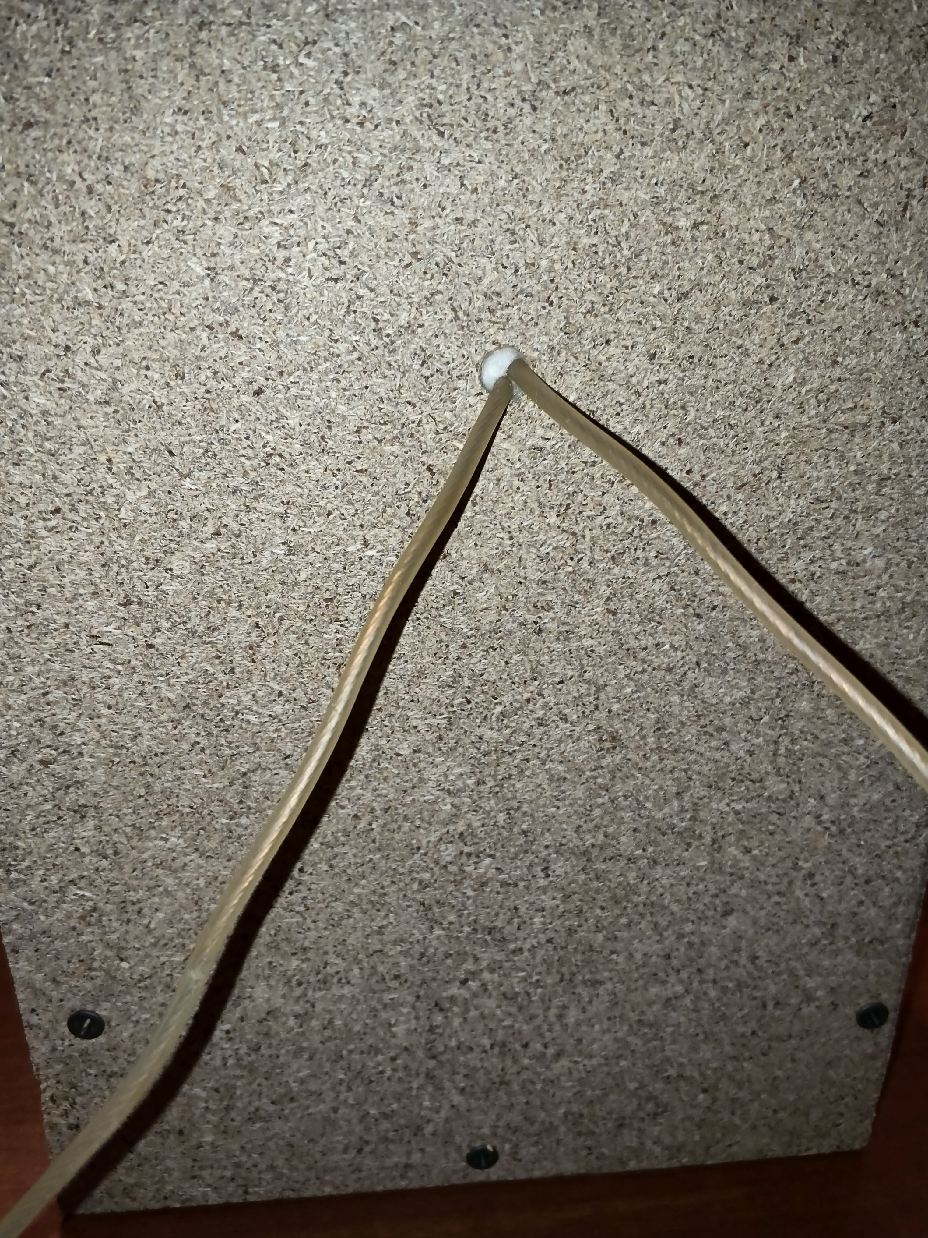

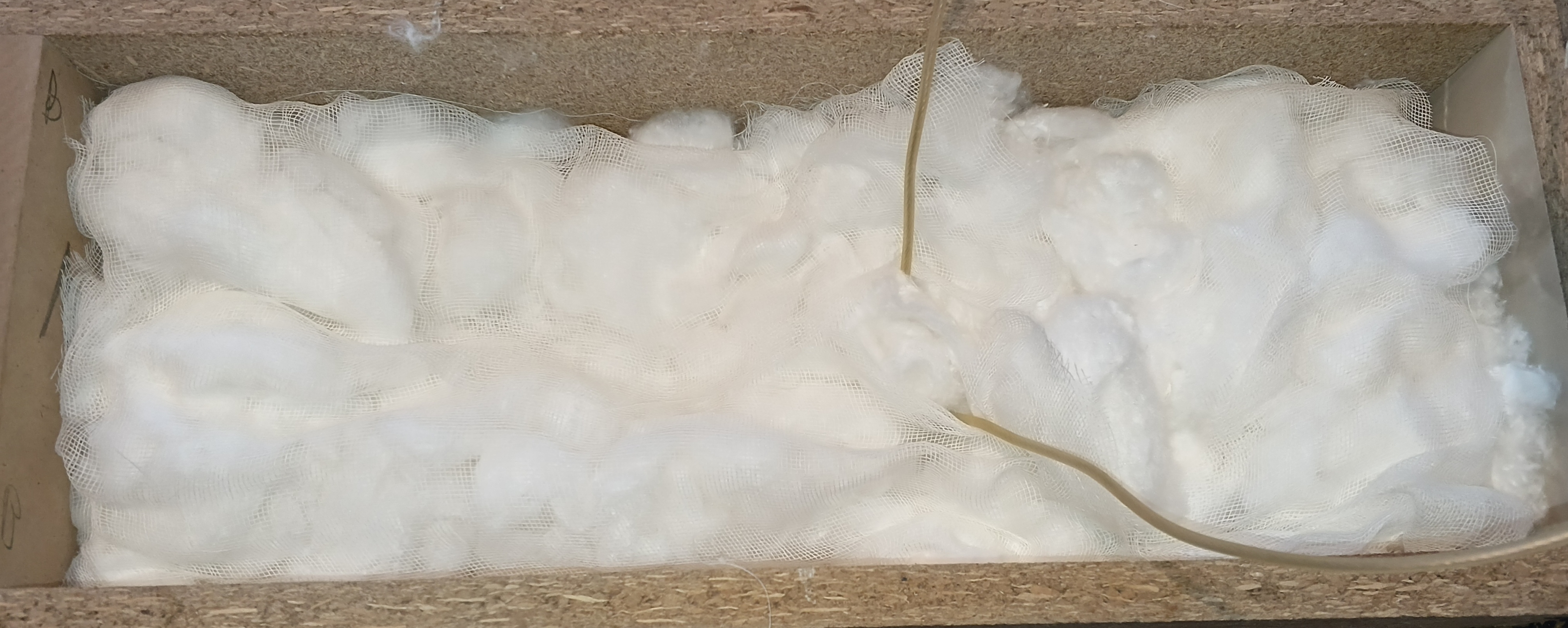

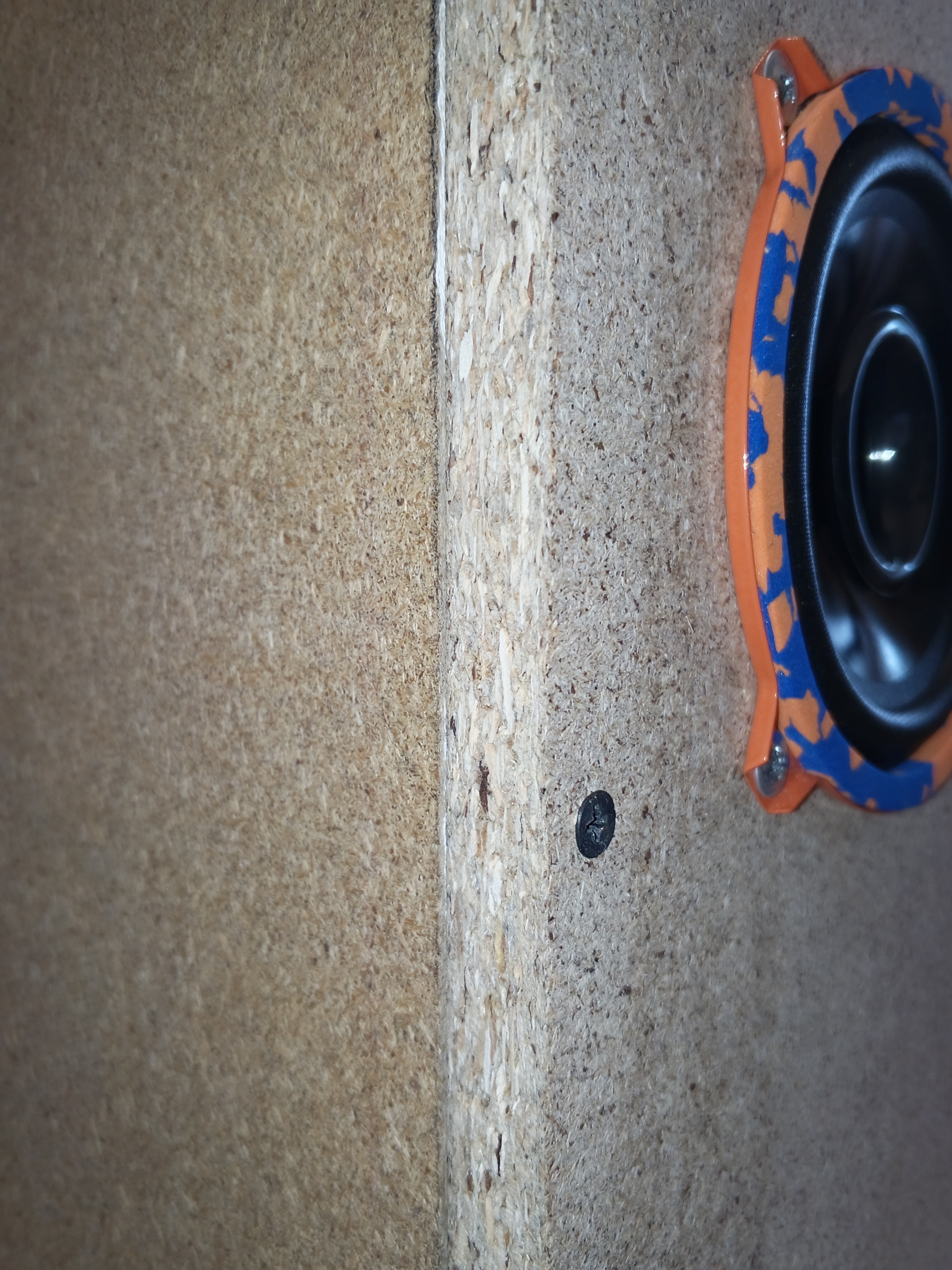

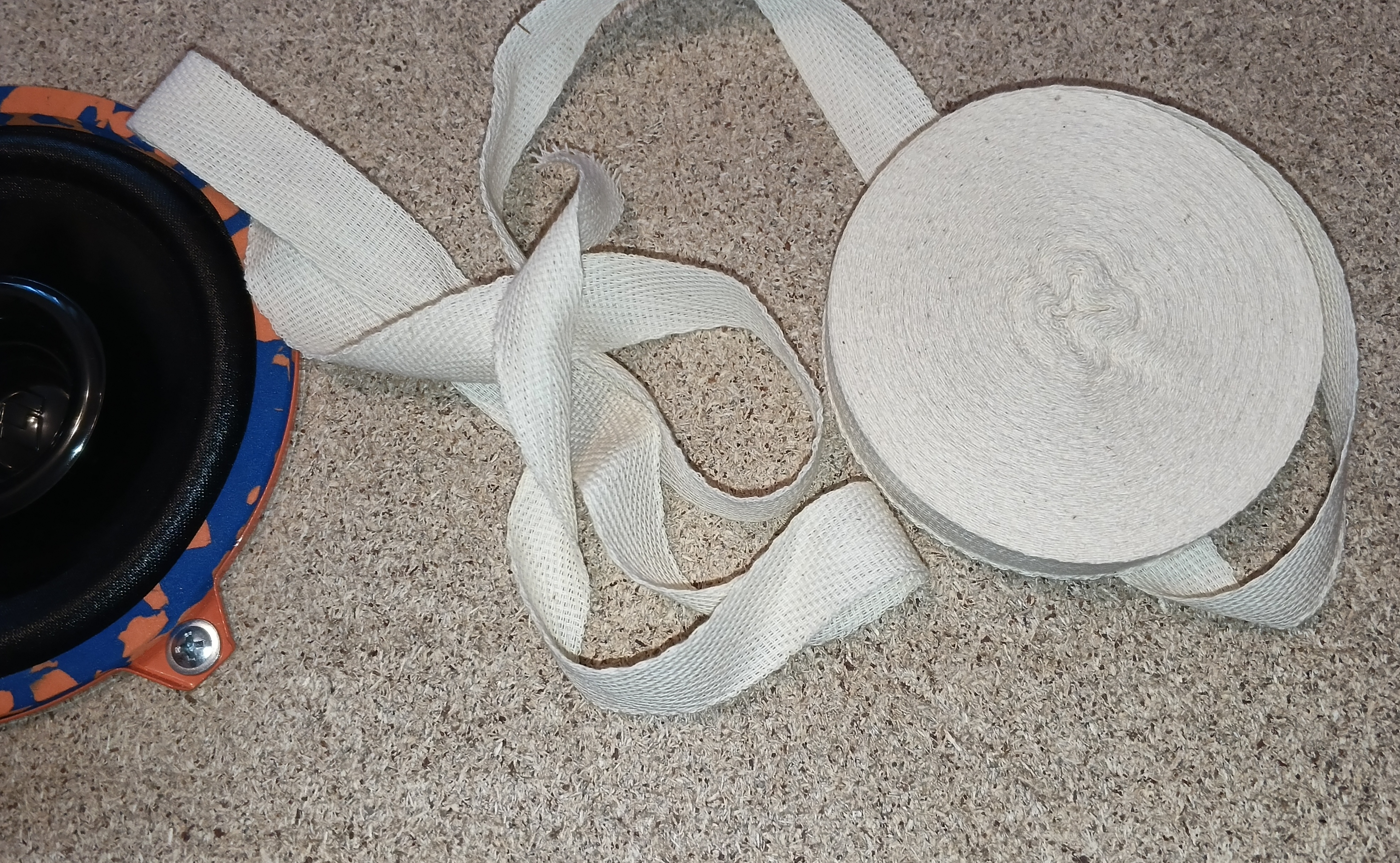

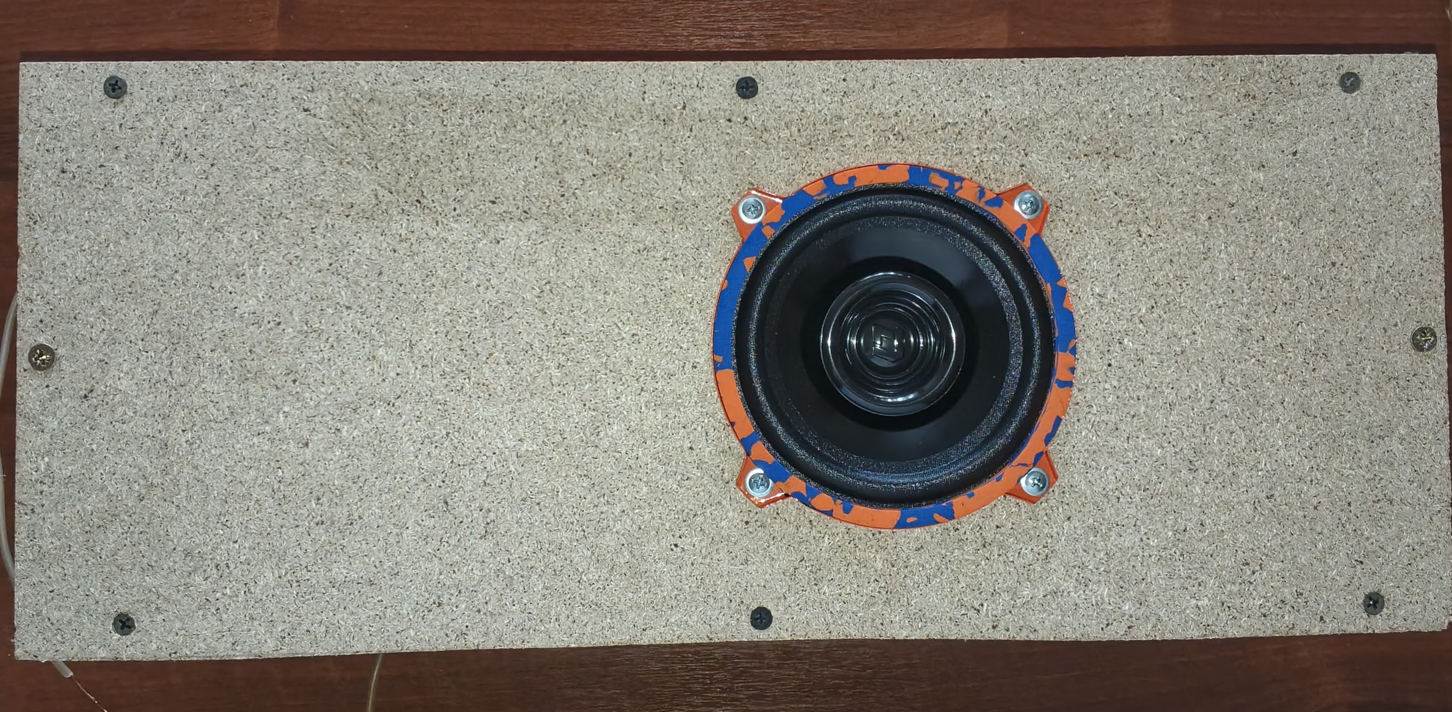

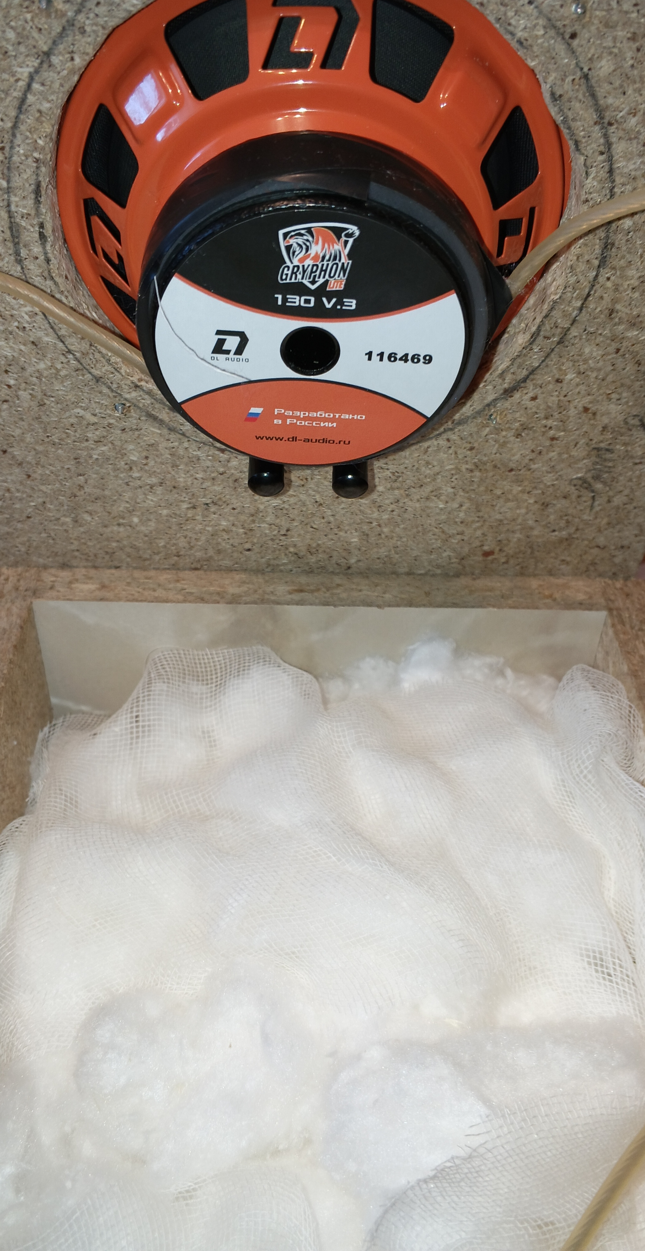

Вот такая хорошая акустика получилась. Широкополосник 13 см DL Audio Gryphon Lite 130 V.3. Объём акустики - 13л. 250г ваты. Передняя панель имеет относительно корпуса тряпичную прокладку.

Да! Закрытый ящик

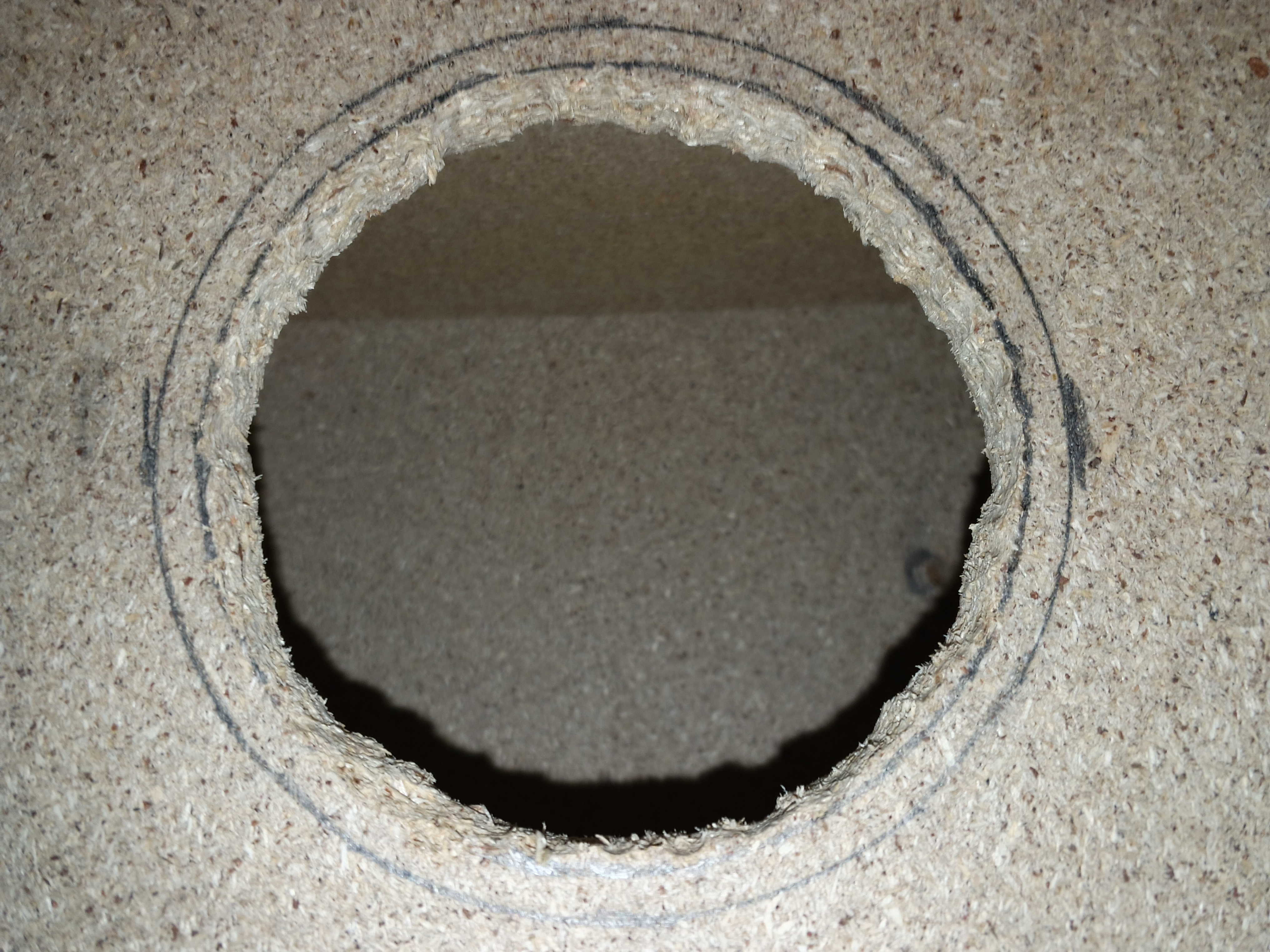

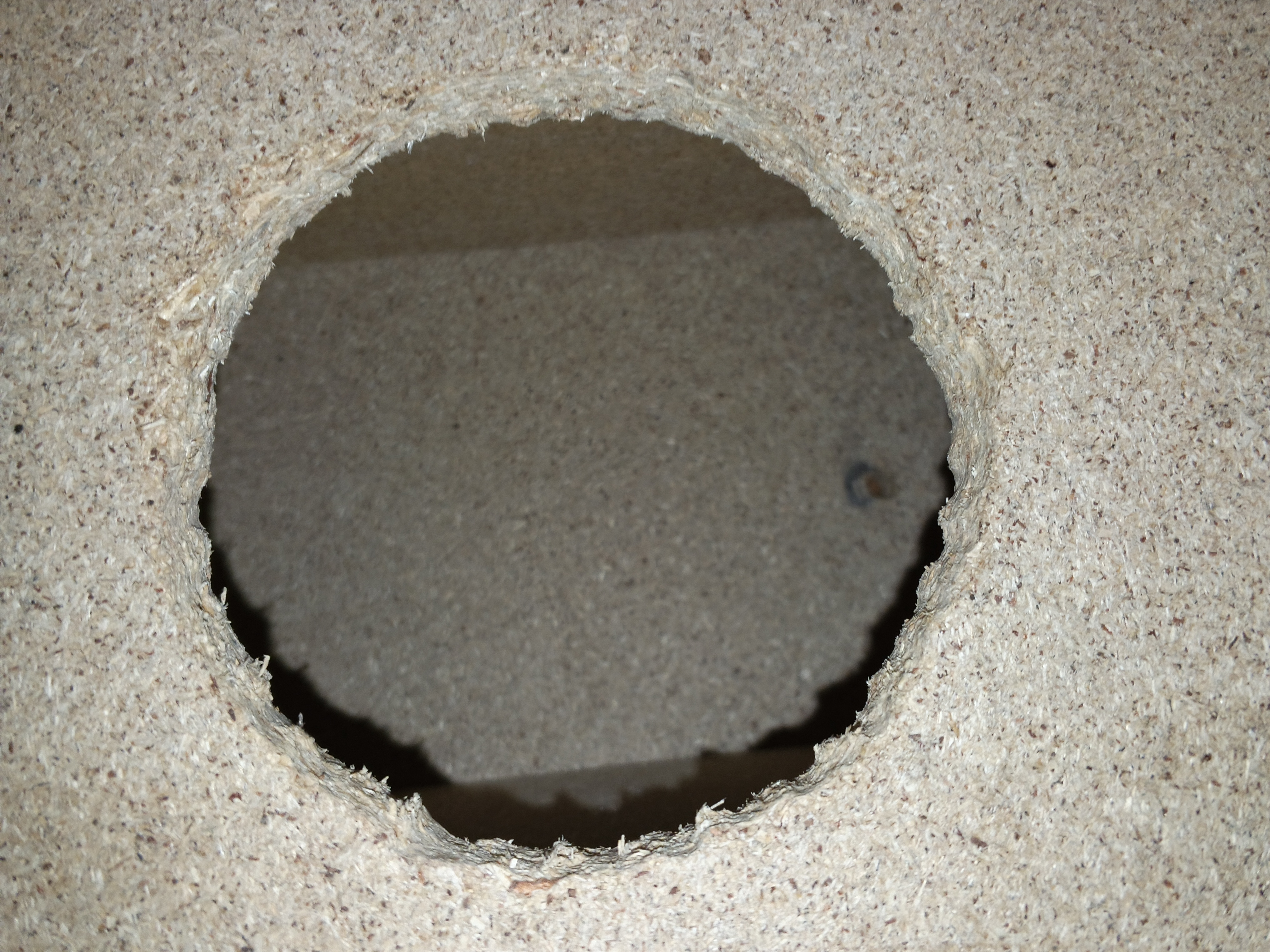

Отверстие пилочкой для ногтей ковыряли ?

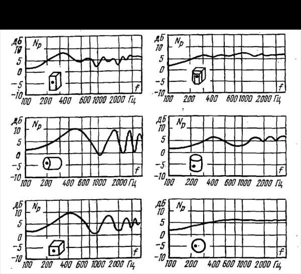

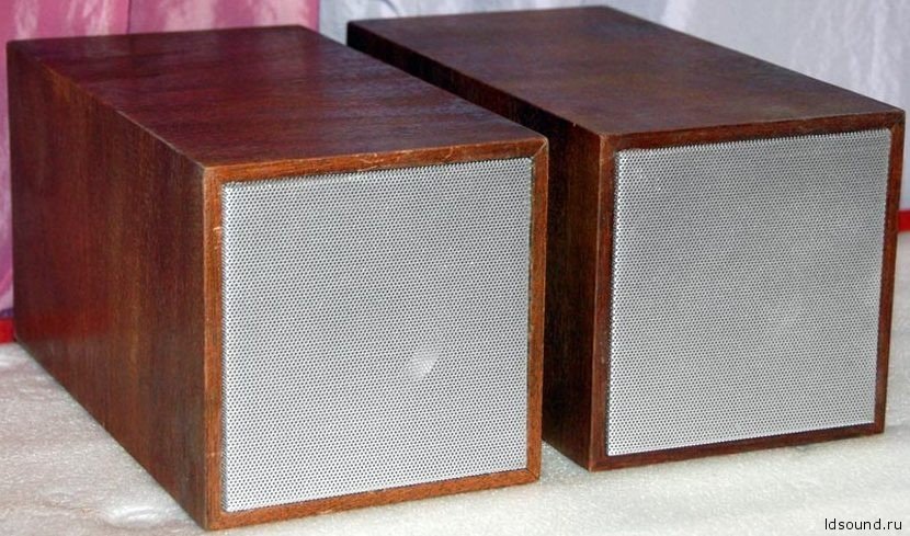

У меня есть ещё один (13 см DL Audio Gryphon Lite 130 V.3) они в комплекте парой шли, вот он остался. У меня есть такая идея. Есть 2 корпуса от 6ас-2. Сами динамики там окончательно сгнили - их только выбросить. Я думаю как - взять эти два корпуса и соединить их вместе - друг на друга по длинной стороне. Получается высокий параллепипед, вытянутый, как тоннель. И вставить туда мой широкополосник. Как думаете, нормально будет? Интересно, как такая форма повлияет на АЧХ? Суммарный объём там как раз получится примерно тоже в районе 13-14 литров от двух таких корпусов 6ас2.
Может в заднюю стенку тогда поставить фазоинвертор или пас?
Крайне интересно как повлияет такая необычная форма.
Судя по этой картинке, должно быть не очень то хорошо.
Вот я и думаю, может резонансы поможет придавить пас в задней стенке, например? Спасибо заранее за советы и отзывы!

Думаю что, нч там не будет от слова совсем. Нужно морду делать как минимум полтора диаметра динамика, а лучше два. Но как отдельное сч звено к трёхполоске сгодится.

Нет. Материал - шубированная целлюлоза
Подвес бумага? Что-то мне не верится. Или вы про диффузор? Хотя тоже не верится. Я думаю там пластмасстик (полипропилен). Гугл так показывает. Автомобильный коаксиал
- Сообщения: 477
- Город: Донецк
Простейшая акустическая система на широкополосном динамике
Сейчас в инете глянул... вроде не резина в подвесе.
- Сообщения: 66
- Зарегистрирован: Сб мар 07, 2026 2:50 pm
- Город: Калининск
У вас недопонимание с терминологией. Коаксиальные динамики - у которых на одной оси ещё ВЧ динамик небольшой расположен, например. А у 13 см DL Audio Gryphon Lite 130 V.3 в центре просто рупорок небольшой для улучшения звучания. А так это обычный ШП. Материал диффузора - бумага, чувствуется на ощупь. Да, шубинованная. Как будто прорезиненная. Подвес - похож на тканевую структуру - также прорезиненный, то есть шубированный. Звучание у него достойное, достаточно чистое.

Идея хорошая и проверена на практике, но иначе. Не надо уродовать эти замечательные корпуса. Пролейте углы изнутри густым ПВА, удалите все позывы к разгерметизации. Восстановите или замените родные НЧ - динамики. Это 10гд-34 либо 6гд-6.Королева писал(а): Чт июл 16, 2026 1:15 pm Может в заднюю стенку тогда поставить фазоинвертор или пас?
Теперь, внимательно. В заднюю стенку врежьте такие же динамики , можно и 15гд11 (это СЧ, но подвес такой же), можно неисправные, можно без магнита (в этом случае надо загерметизировать центральное отверстие в диффузоре). Задний динамик будет выполнять роль пассивного излучателя, и результат удивит Вас хорошим плотным басом. Подойдут и Ваши (сгнившие), но ход диффузора должен быть без затираний.
Учтите, что эта система имеет низкую чувствительность, и Ваши лампово-усилительные эксперименты могут к ним не подойти.
И в завершение - приятная интрига... Если разместите своё фото вон с тем красным динамиком в руках - подарю Вам пару хороших 10гд-34 , оплатите только пересыл.
