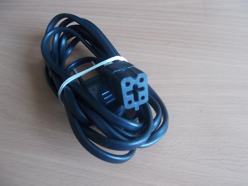

Здраствуйте. Подскажите, пожалуйста, какого типа (маркировка) этот штекер от шнура питания магнитолы Videoton RM 5642 S ? Потерялся...
Сообщения: 461
Тип штекера
"Это черный электрический шнур с пятиконтактным разъемом, часто используемый для старых швейных машин или специализированного электронного оборудования.Аналогичные кабели совместимы с моделями швейных машин Singer и Bernina."
Можно среди автомобильных разьемов поискать.
Сообщения: 697
Тип штекера
Nogood писал(а): Пт июл 10, 2026 4:03 pm Можно среди автомобильных разьемов поискать.
Это вряд ли.
Лично мне таковые в авто, ниразу не попадались.

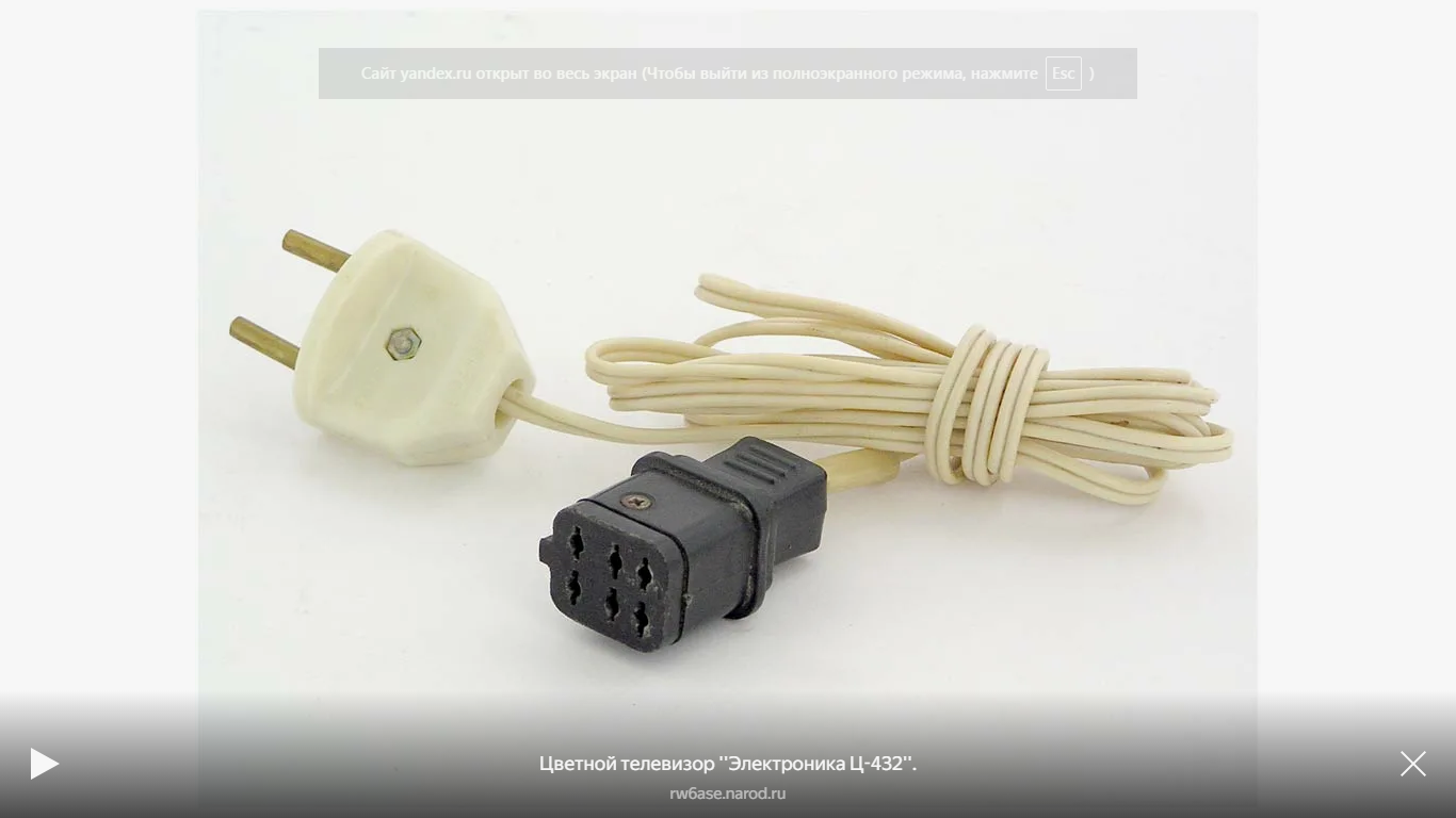

ну а мне и машинках швейных тоже ничего похожево не попадалось, там чаще три контакта,а искать разъем для шв машины вообще гиблое дело
а вот от телика электроника ц 430 поближе,хотя не такой хитрый там 6 дыдочек.можно попытаться приспособить

igrek, обычная 8-ка не подходит? Вроде задействованы только 2 верхних гнезда. Или смысл найти именно ориджинал?
Karlson1664 писал(а): Пт июл 10, 2026 5:07 pm Лично мне таковые в авто, ниразу не попадались.
Аналогично.

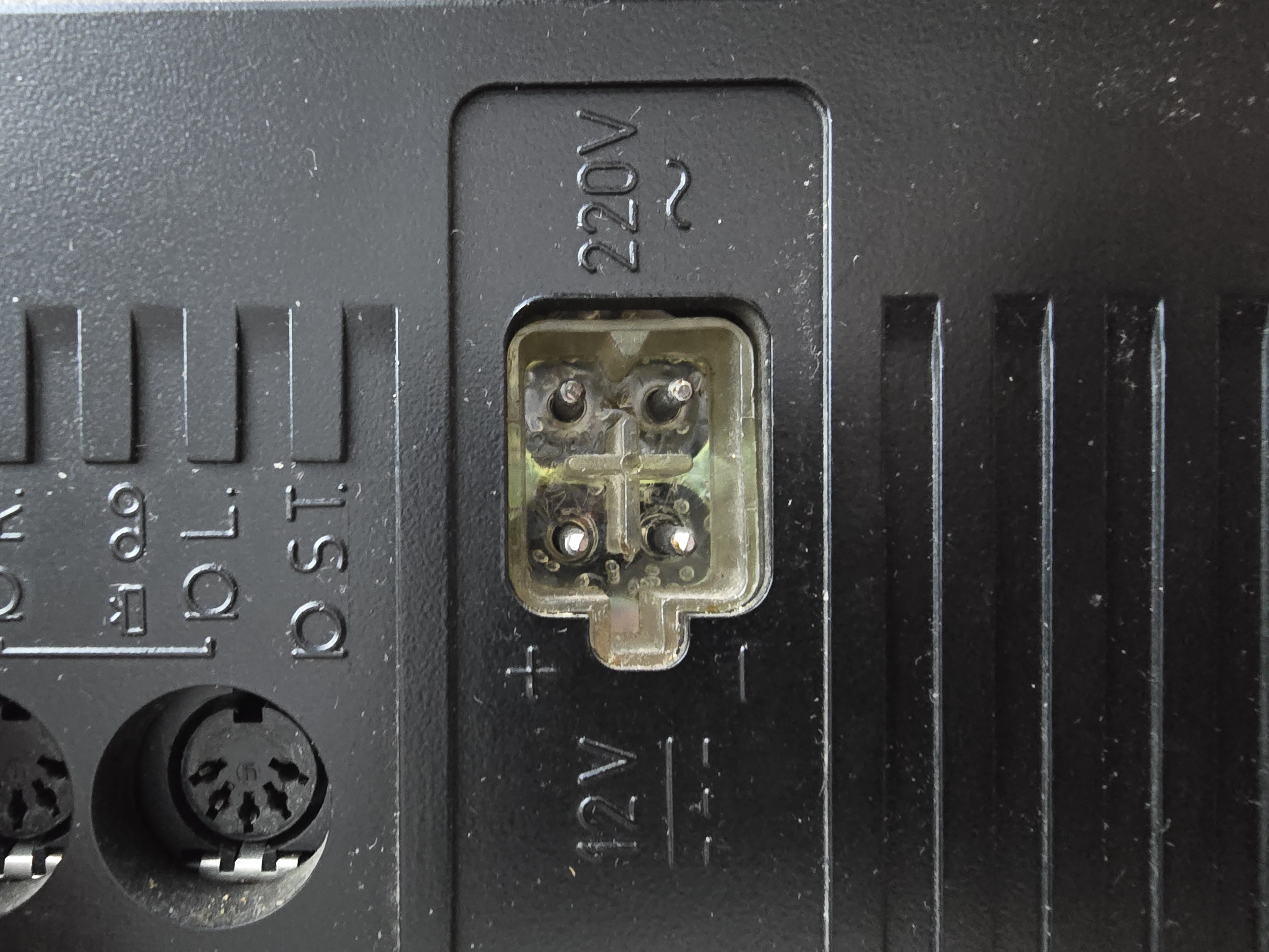

Всем спасибо за ответы! Но, при внимательном рассмотреннии гнезда питания на магнитоле, оказалось, что он просто разделён на 2 части 12В и 220 В и в одну половину разъёма можно подключить обычный кабель питания с разъёмом С7. А такой комбинированный был сделан товарисЧами из Videoton, наверно, для удобства.
