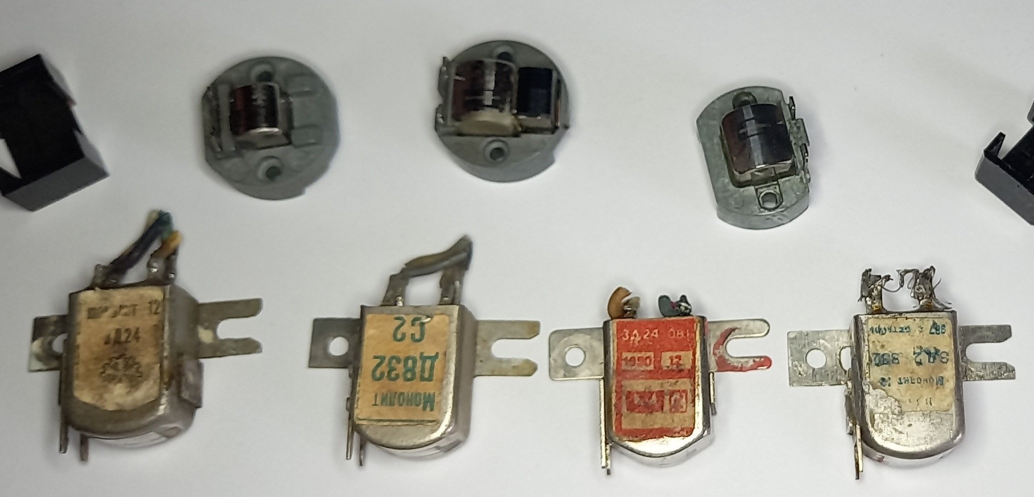

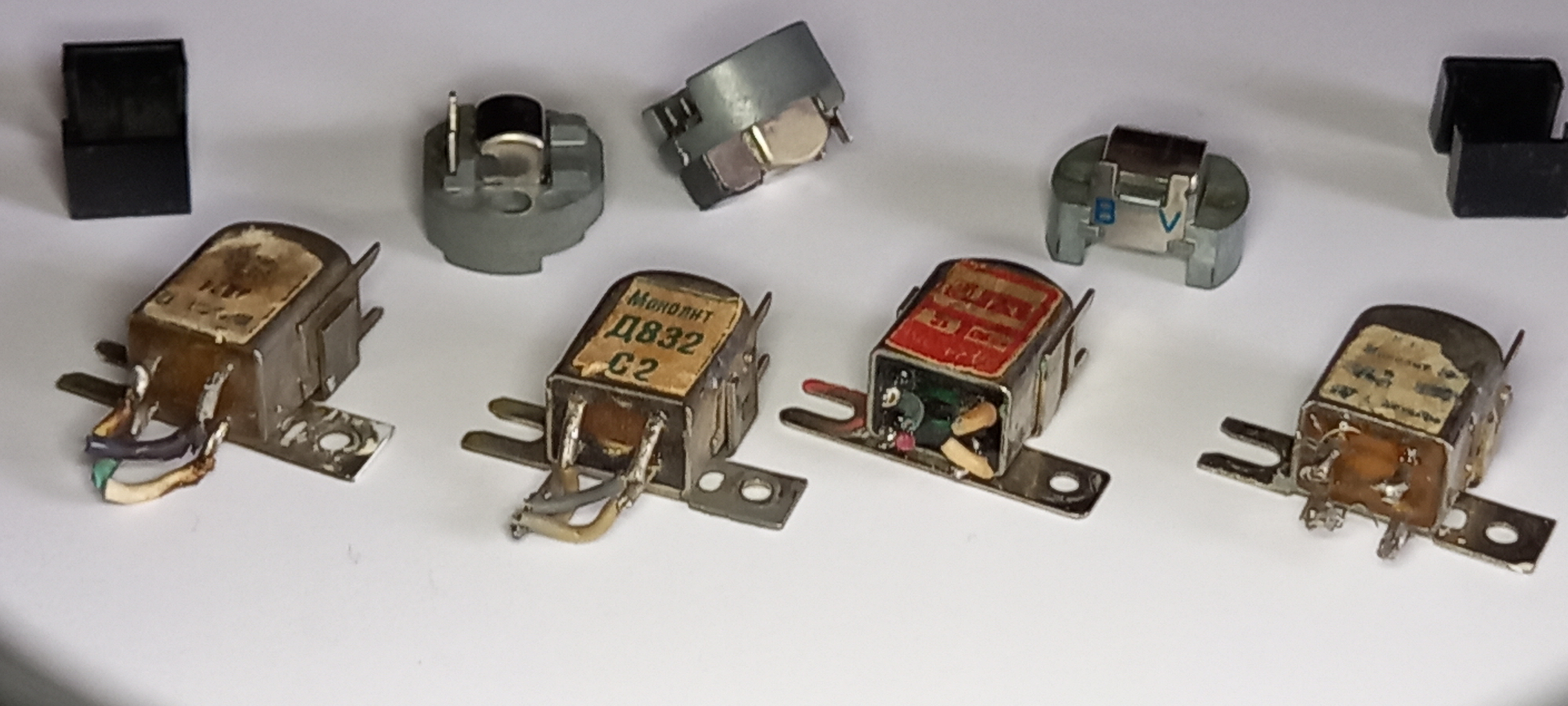

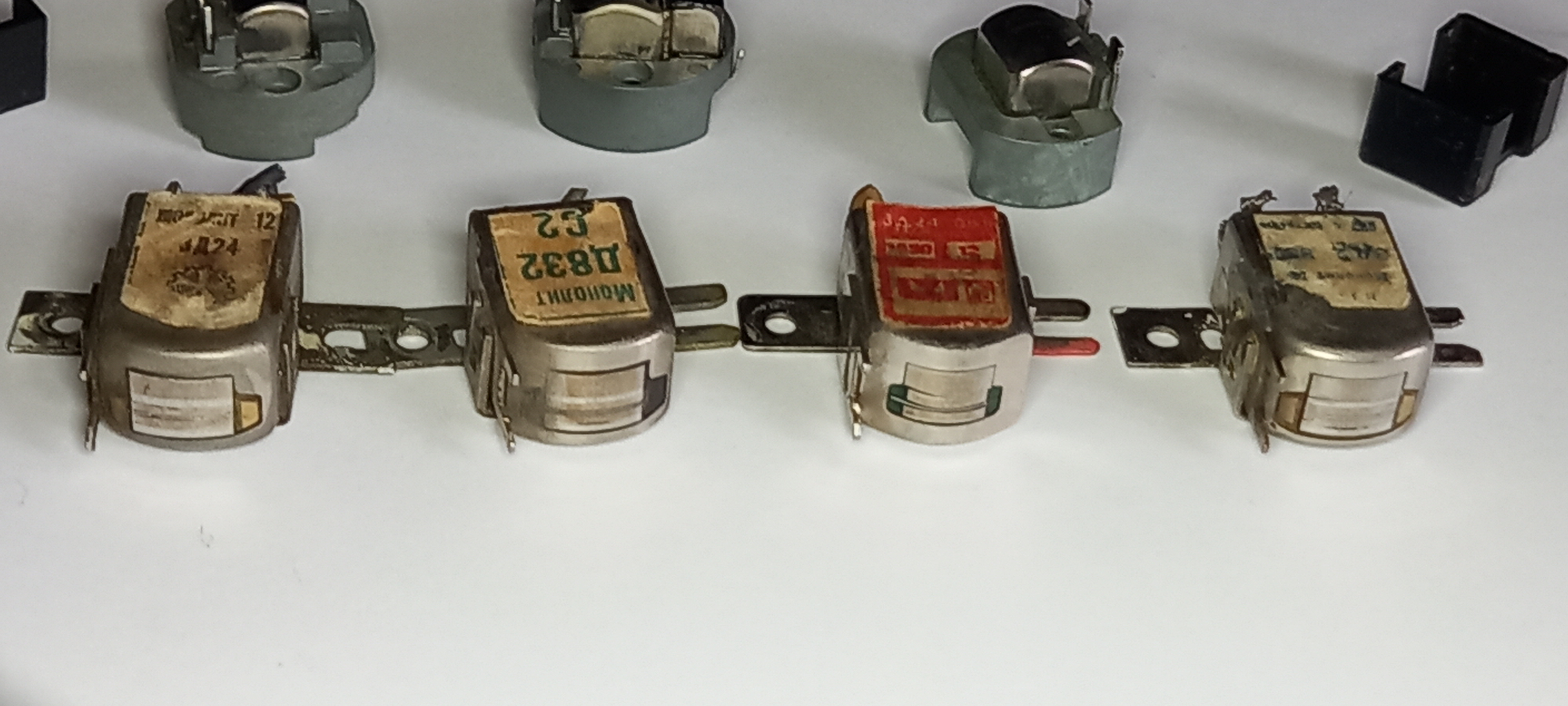

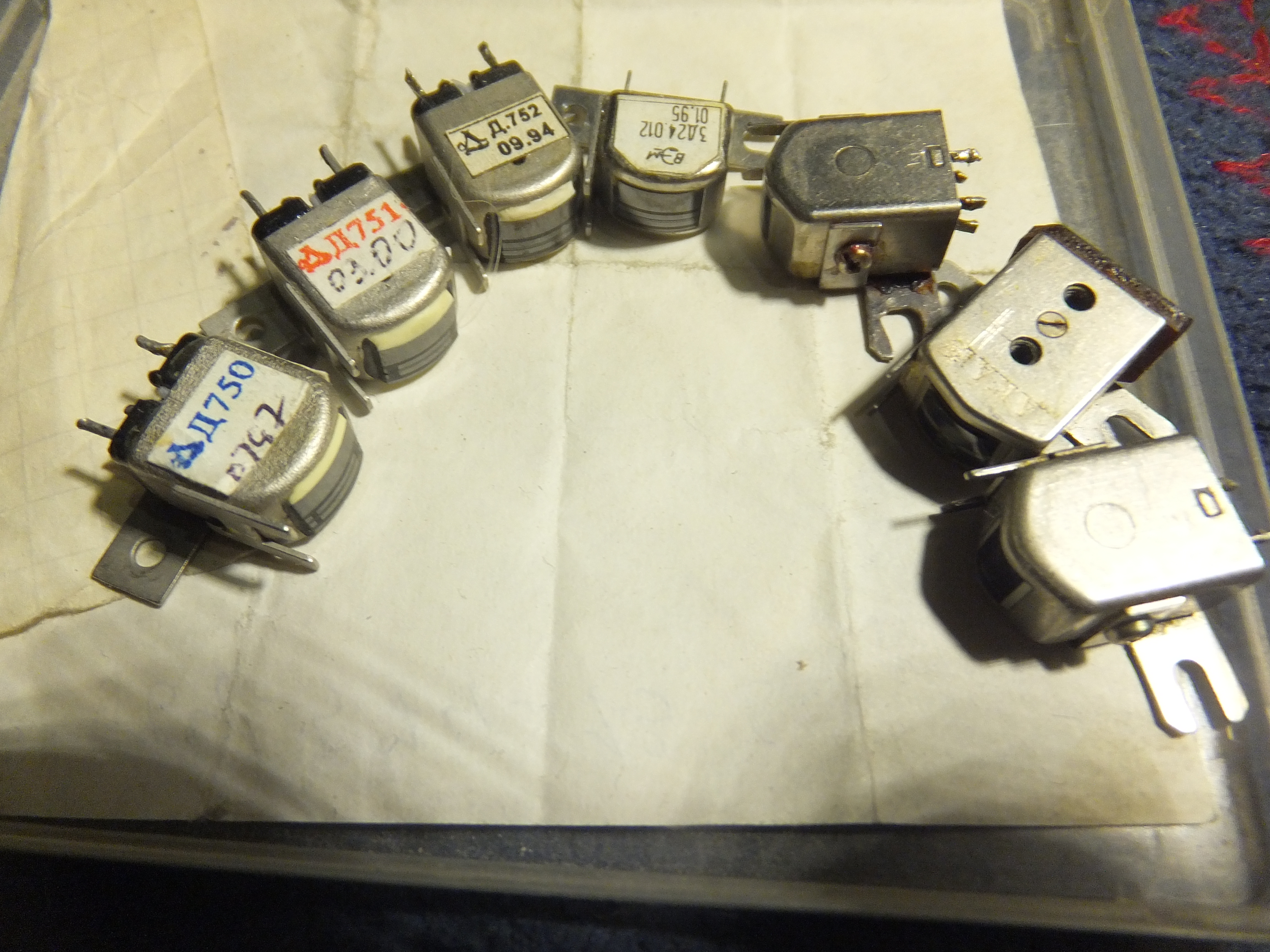

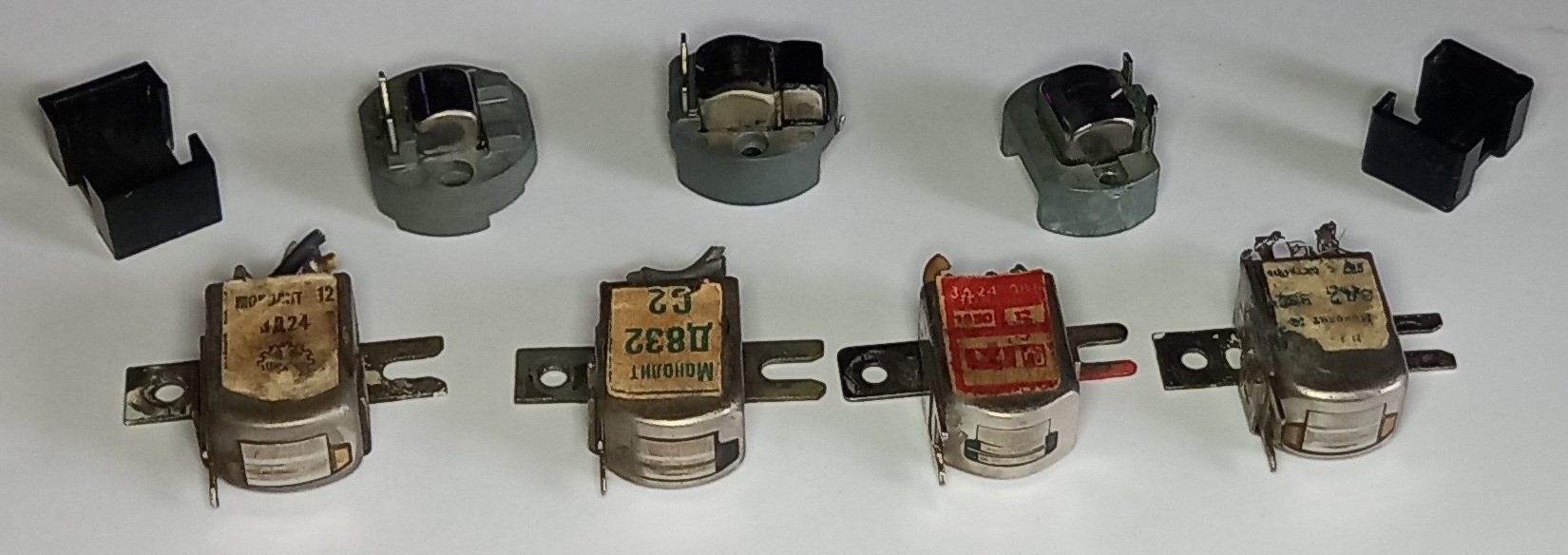

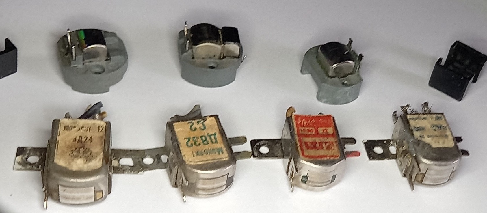

мож чего из этого подойдет ? и сендаст без какого либо износа и с реверсом головки вообще новые без использования , все могу отдать за 3 т.р.

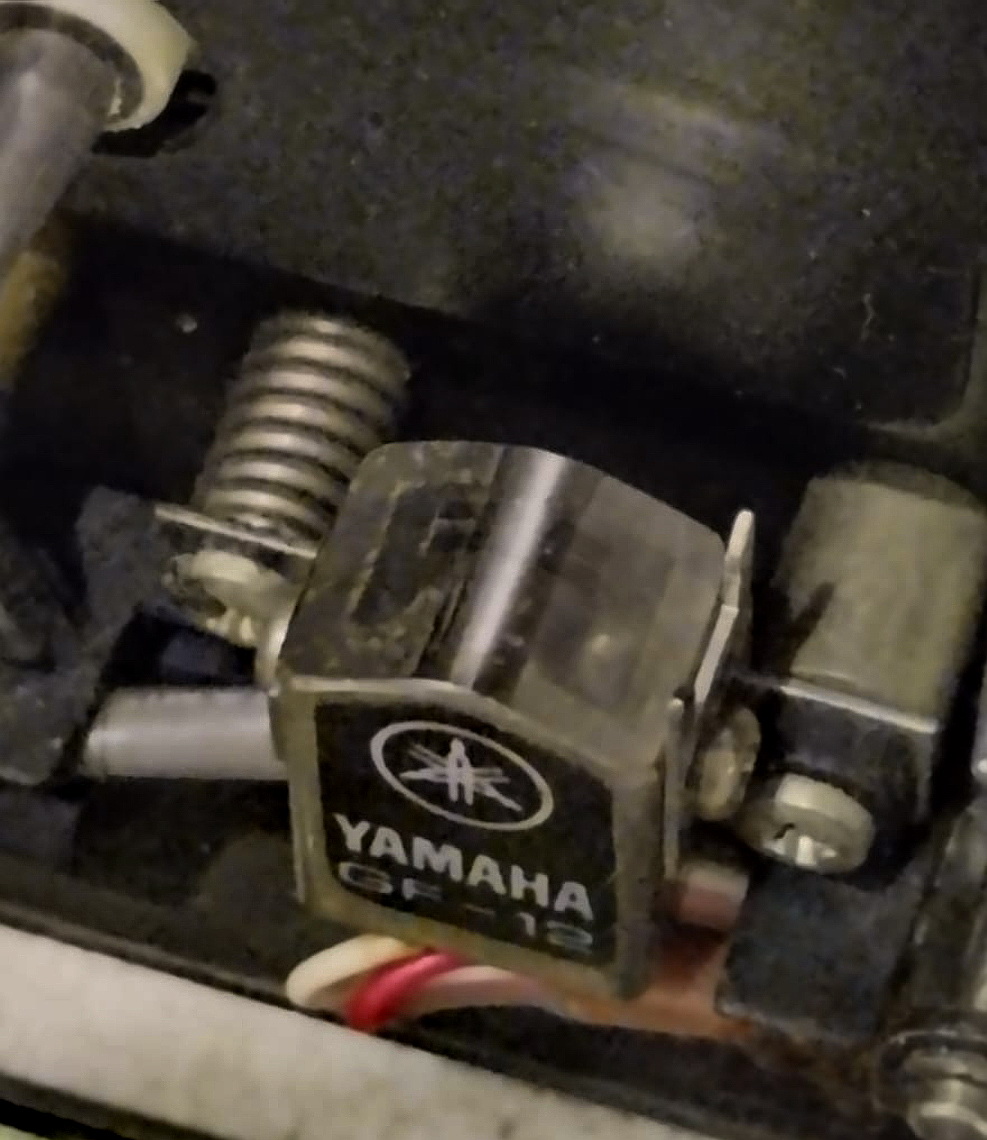

AndreyKa писал(а): Чт июн 25, 2026 12:31 pm дык и моя головка нынешняя на вид - просто идеальная. а по высоким лютый провал.....(((
у вас стоит записывающая, у неё зазор намного больше, поэтому и провал. маркировка на ней есть?

Маркировка конечно есть. Yamaha CF12 .

ну во первых gf12, во вторых - Номинальное полное сопротивление переменному току Yamaha GF12 (Импеданс на частоте 1 кГц): из-за низкой индуктивности в 25 мГн реактивное сопротивление невелико и составляет порядка 150–160 Ом на частоте 1000 Гц. что у вас там стоит непонятно.

AndreyKa писал(а): Пт июн 26, 2026 2:12 pm Маркировка конечно есть.
Вам говорят-же - берите универсальную.... Параметры будут другие.... ввод в ленту обеспечьто 1, 2 мм и всё равно всё остальное придется перепаивать , даже если ошибка от Вашей будет 15 %.... Тут 30 лет не выпускаются- аж зубы сводит купить топовую не б/у .. а Вы себе гемор ищете :ded: , помимо качества - ещё и с перламутровыми пуговицами... Я вот на сайтах до 35 баксов вообще один отход металлопромышленности вижу по фото... Отдал -бы и больше , ну нужна гарантия на ОТК и возможность возврата , если под микроскопом не понравится.... Сам дубль своей хочу ,........ но вот чтобы не перестраивать!!???? - это Вы загнули)))
По-моему, легче купить голову с 3 микронным зазором и настроить , чем с 8 микронным, как Ваша и надеяться , а вдруг хорошая... :yanemogu: :guitar:
