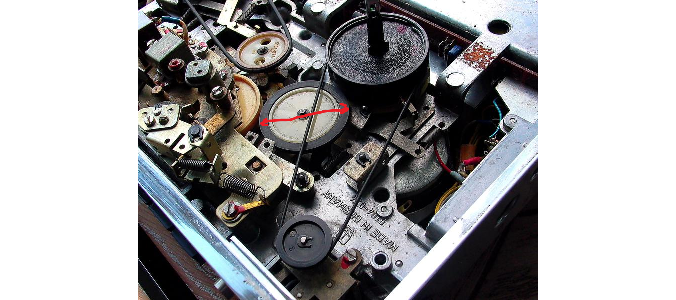

Коллеги, может кто владеет таким аппаратом и сможет подсказать диаметр шкива...

Предполагаю что шкива нет. Можно измерив диам подкатушечника пересчитать в пропорции диам шкива (а соотношение измерить по фото)
Навскидку - 42мм

Судя по СМ там скорость можно скорректировать если шкив не родной. СМ на немецком.

2200-й по механике = 2400-му

Nogood писал(а): Ср июн 17, 2026 10:09 pm Судя по СМ там скорость можно скорректировать если шкив не родной. СМ на немецком.
О какой скорости речь? Судя по СМ это промежуточный ролик, работает он только при перемотке вправо.
Диаметр его может быть любым, лишь бы работала перемотка

VAR писал(а): Чт июн 18, 2026 8:50 am Диаметр его может быть любым, лишь бы работала перемотка
Как бы это токарю объяснить,что заплачу за один шкив из пяти ранее наточенных...

А шкив вообще отсутствовал? Или не хватало лишь резинки ?
