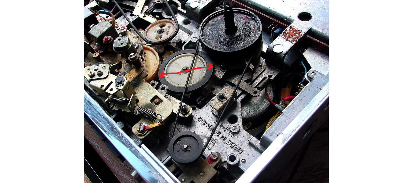

Катушечник Грюндик tk2200
Предполагаю что шкива нет. Можно измерив диам подкатушечника пересчитать в пропорции диам шкива (а соотношение измерить по фото)
Навскидку - 42мм
Навскидку - 42мм
Судя по СМ там скорость можно скорректировать если шкив не родной. СМ на немецком.
2200-й по механике = 2400-му
О какой скорости речь? Судя по СМ это промежуточный ролик, работает он только при перемотке вправо.Nogood писал(а): Ср июн 17, 2026 10:09 pm Судя по СМ там скорость можно скорректировать если шкив не родной. СМ на немецком.
Диаметр его может быть любым, лишь бы работала перемотка
Как бы это токарю объяснить,что заплачу за один шкив из пяти ранее наточенных...
А шкив вообще отсутствовал? Или не хватало лишь резинки ?
Однако можно сделать из картона(я бы сделал из орг стекла, это достаточно несложно. Причем диаметр можно уменьшать зажав в шуруповёрт. Увеличивать намоткой изоленты) макет шкива и посмотреть насколько подходит.
Посчитать по фото сколько диаметров оси в диаметре шкива.
А момент на правом узле? Любым - сильно сказано...
