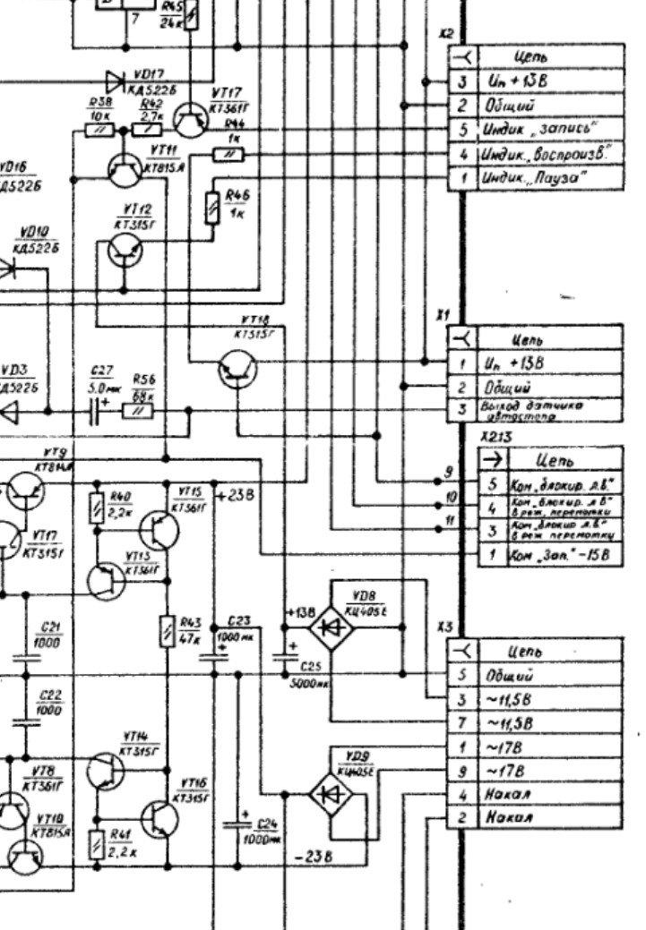

idiantm писал(а): Вт июн 16, 2026 2:46 pm чтоб поженить лпм от с2 с платой с1
Ответьте на вопросы.
1.Какое сопротивление между коллекторами транзисторов VT4(регулятор двигателя ВВ) и коллектором VT6(ключ электромагнита) ?
2. При нажатии кнопки воспроизведения светодиод воспроизведения загорается?
3. Когда электромагнит каретки отпускает, светодиод воспроизведения гаснет одновременно с отпусканием или позже?
Не получится...логика работы у этих дек отличается. Нужно схему переделывать...предыдущий колхозник уже попробовал...у него не получилось и сделал только хуже. Второго экспериментатора плата не переживёт. :smile:

Однако писал(а): Вт июн 16, 2026 3:51 pm 1.Какое сопротивление между коллекторами транзисторов VT4(регулятор двигателя ВВ) и коллектором VT6(ключ электромагнита) ?
а почему-бы на 3 и 4 сразу не замерять.... если схема совпадает , то ПО-Вашему будем 62 Ом плюс R магнита :shok:

Serjio писал(а): Вт июн 16, 2026 4:17 pm Не получится...логика работы у этих дек отличается.
Однако любой ЛПМ клон мацуки С101 можно поставить в 221-1С и 221-2С и в 221С и в 220 и в радиотехнику 7210 и в Аэлита РМ-204C и....
Ничего в схеме менять не надо.
ЛПМ от 221-1С и 221-2С ОДИНАКОВЫЕ, отличие ТОЛЬКО в распиновке кабеля от платы ЛПМ к плате комбинированной.
Или вы Serjio будете утверждать что в 221-2С нельзя поставить ЛПМ мацуки С101 от 220 яузы?
fireproof писал(а): Вт июн 16, 2026 4:33 pm а почему-бы на 3 и 4 сразу не замерять.
Однако электромагнит же срабатывает.
Если хочется можно и электромагнит проверить.

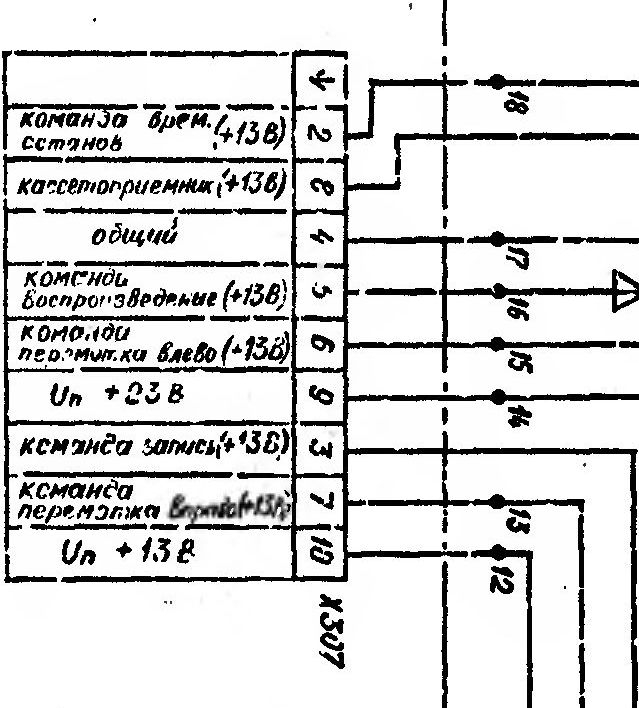

idiantm писал(а): Вт июн 16, 2026 2:18 pm помогите пожалуйста разобраться с разницей в цоколевке разъема Х7 яуз С1 и С2. на схеме С2 подписано, а на С1 нет.
У С1 должно быть так:
fireproof писал(а): Вт июн 16, 2026 4:33 pm получится и то и то- если схему СВОЮ найдёт..
Своя у него будет если он её сам нарисует, а так у него изначально была схема от С2 и она совпадала с платой пока туда не влез какой то колхозник. Теперь сначала нужно устранить косяки предыдущего "мастера".
idiantm, у Вас с другой стороны разьёма такая схема - по дорожкам- или нет?
