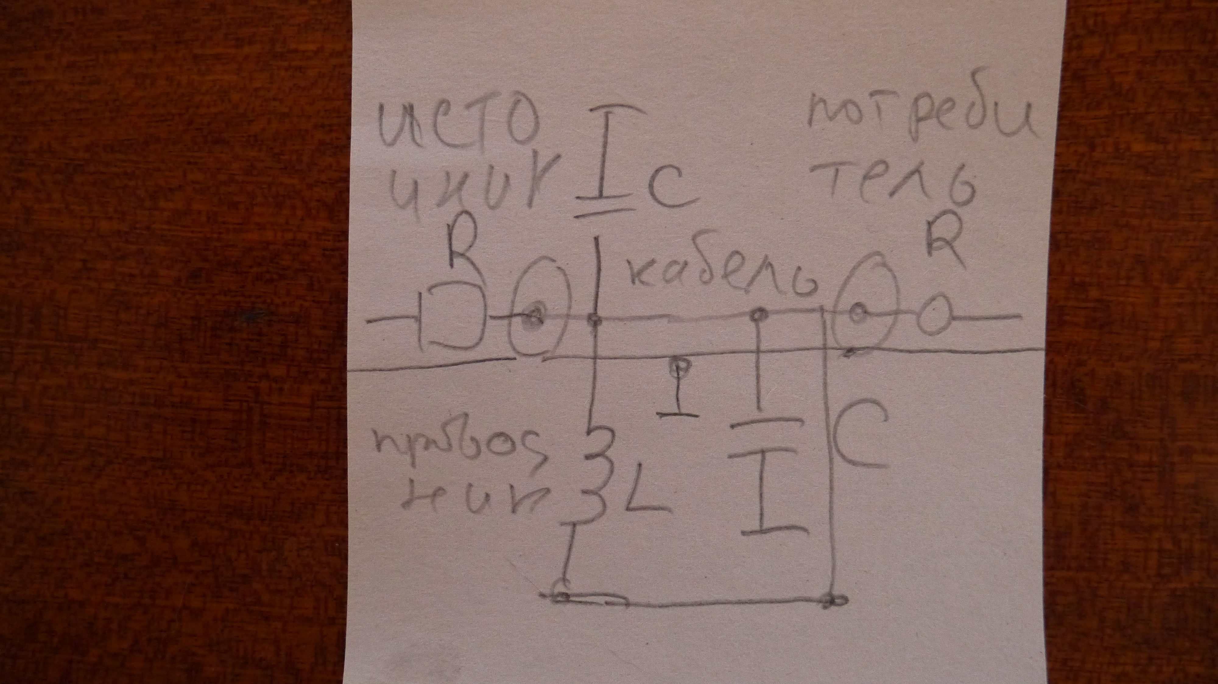

Нужно понять что разница есть всегда и везде и на этом успокоится.
Я уже не раз писал для того чтобы разницы особой в межблочниках не было нужно низкое выходное сопротивление источника сигналя.
Мизерное количество источников которые соответствуют этому требованию ,они очень дорого стоят так топовые и винтажные.
Для слухачей (не ведающих) производители всё сделали для того чтобы всегда была разница,вот почему она есть.
На рисунке провод исполняет роль эквалайзера

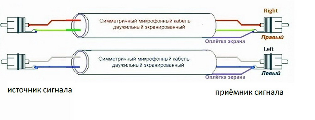

А как узнать, если хочется иметь правильную распайку (это для "Без компромиссов")?
Вот самая грамотная распайка "всех времён и народов".
Поэтому и приходится всегда делать свои. И кабель качественный употребишь... и распайку по душе сделаешь.

Какой конец в приёмник сигнала?

FEDGEN писал(а): Пт июн 12, 2026 5:08 pm Какой конец в приёмник сигнала?
С левого конца видны дополнительные резиновые чёрные втулки. Это начало пути.

Сибиряк писал(а): Пт июн 12, 2026 4:35 pm Вот самая грамотная распайка "всех времён и народов".
У меня еще в 90-х Стрейтваер Мюзикэбл и недорогой Хама Прокласс такую же распайку имели. По моему все более менее кабели так распаяны. Последние лет 25 сам кабели делаю из микрофонных и тоже такая распайка

FEDGEN писал(а): Пт июн 12, 2026 3:03 pmНа рисунке провод исполняет роль эквалайзера
Смотрю я на рисунок, смотрю и никак не въеду, что там изображено... какая-то белиберда :ruka:

e2-e4 писал(а): Вс июн 14, 2026 1:33 pm Смотрю я на рисунок, смотрю и никак не въеду, что там изображено... какая-то белиберда
Сибиряк писал(а): Вс июн 14, 2026 3:24 pm Alexander, имелся ввиду другой рисунок. Который показал ФедГен....
Это эквивалентная схема 3-х устройств - источника сигнала, кабеля и приемника сигнала. Чтобы все это как-то заметно повлияло на звук, надо собрать тракт из самых некачественных элементов
FEDGEN писал(а): Пт июн 12, 2026 3:03 pm Мизерное количество источников которые соответствуют этому требованию
Вот с этим категорически не согласен. В большинстве аппаратов нормируется входное и выходное сопротивление. Ну и емкость и индуктивность "нормального" недорогого кабеля влиять на звук будет при длине ну... десятки метров
