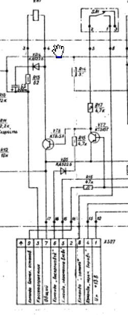

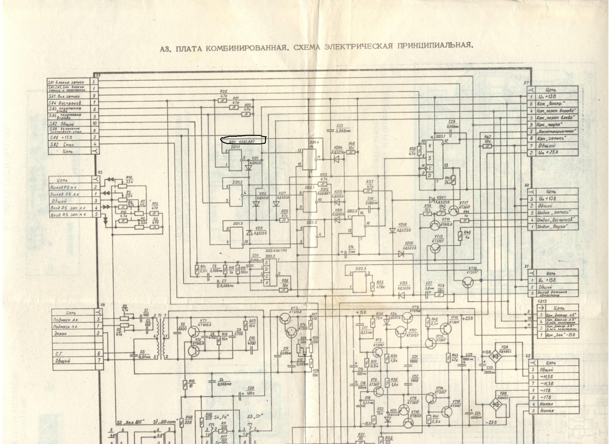

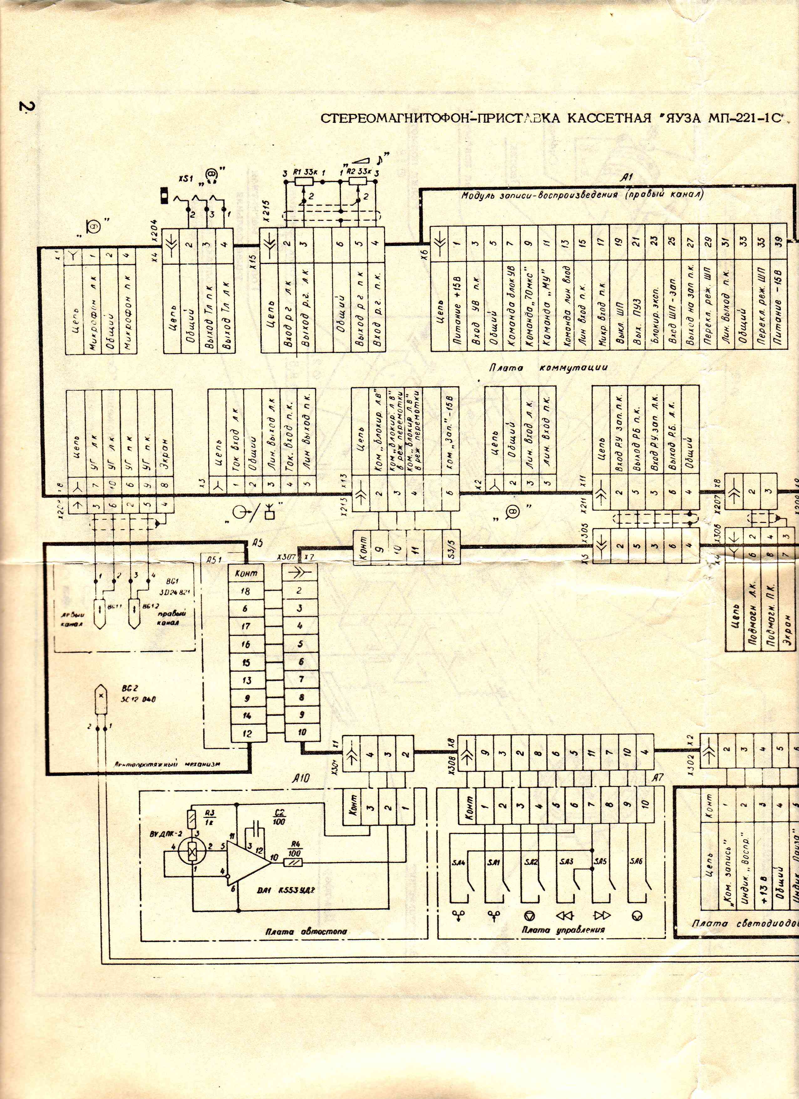

добрый день. попала в руки яуза. сделано - замена электролитов, переборка лпм с регулировкой механики (работает отлично через гужевую-ручную имитацию включения). Возникла следующая проблема - отсутствует воспроизведение. Перемотки есть. при включении воспроизведения магнит втягивает соленоид и тут же его отпускает обратно, т.е. нет удержания. После однократного срабатывания магнита следующее происходит только после обесточивания деки и последующего ее включения. Управляющая цепь магнитом на плате лпм проверена - все элементы в порядке. похоже на некорректную работу автостопа (?). сама плата автостопа совмещена с механическим счетчиком (там стоит к553уд2). проблема усугубляется тем, что хоть убей не могу найти схемы на свою ревизию магнитофона. грешу на DD1 к561ла7 с комбинированной платы (насколько смог сопоставить схемы 221-2с со своей). как вариант - ведущий двигатель - при включении воспроизведения он запускает маховик и поднимает головки, повышается ток и срабатывает автостоп. когда дека ко мне попала магнит был в ней принудительно утоплен с помощью уродования пружины доводки программной шестерни (видать для того чтоб воспроизведение как-то работало, но все-равно ничего не работало толком т.к. программная шестерня через перемотки с 10го раза в зацеп с маховиком входила). Вобщем не могу я сообразить куда копать дальше.

это на 221-2с. общий прнцип 1, но по схемам различия....хотя этими схемами и пользуюсь. цепь управления магнитом в норме. на плате лпм все элементы исправны, обрывов и трещин нет ... не в этом ли дело?

читайте как оно должно работать https://djvu.online/file/V3kFXWLJFOMsA
от модели дефект не зависит

VAR писал(а): Чт июн 11, 2026 11:12 am читайте как оно должно работать
вот за это спасибо

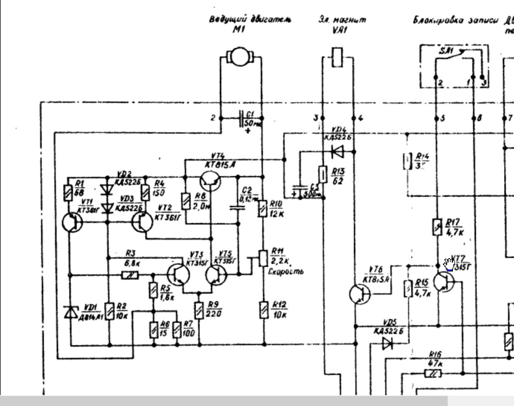

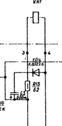

idiantm писал(а): Чт июн 11, 2026 10:56 am 15 в на магните пропадают после его срабатывании
15 в на магнит подается с микрика наличия кассеты.
Второй вывод магнита подключается в общему.. т..е. при срабатывании 15 в пропадет..
Однако где пропадают 15в?

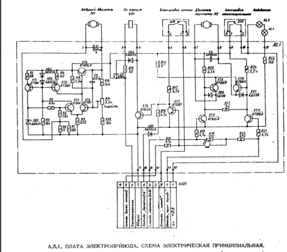

прошу простить моё невежество, но если пропадёт питание на магните, то за счёт чего он удерживает соленоид? Питание на лпм по всем точкам приходит. Буду проверять плату лпм. Она не совпадает со схемами из инета но нумерации элементов и контактам. Может кто то её уже колхозил...
В какой точке пропадает напряжение?

idiantm писал(а): Чт июн 11, 2026 8:06 am какой точке пропадает напряжение
на проводах идущих к магниту
Сообщения: 192
прошу помощь с ремонтом Яуза мп 221-1с
Сообщение Однако »
idiantm писал(а): Пт июн 12, 2026 4:15 pm на проводах идущих к магниту
Однако там два провода.
Вопрос в какой точке?
Однако с вероятностью 99% проблема в микрике через который подается питание при закрывании кассетного отсека..

В точках выхода с платы. Как микрик проверить? При открытии кассетоприемника ведущий двигатель останавливается как и положено. Получается микрик живой?

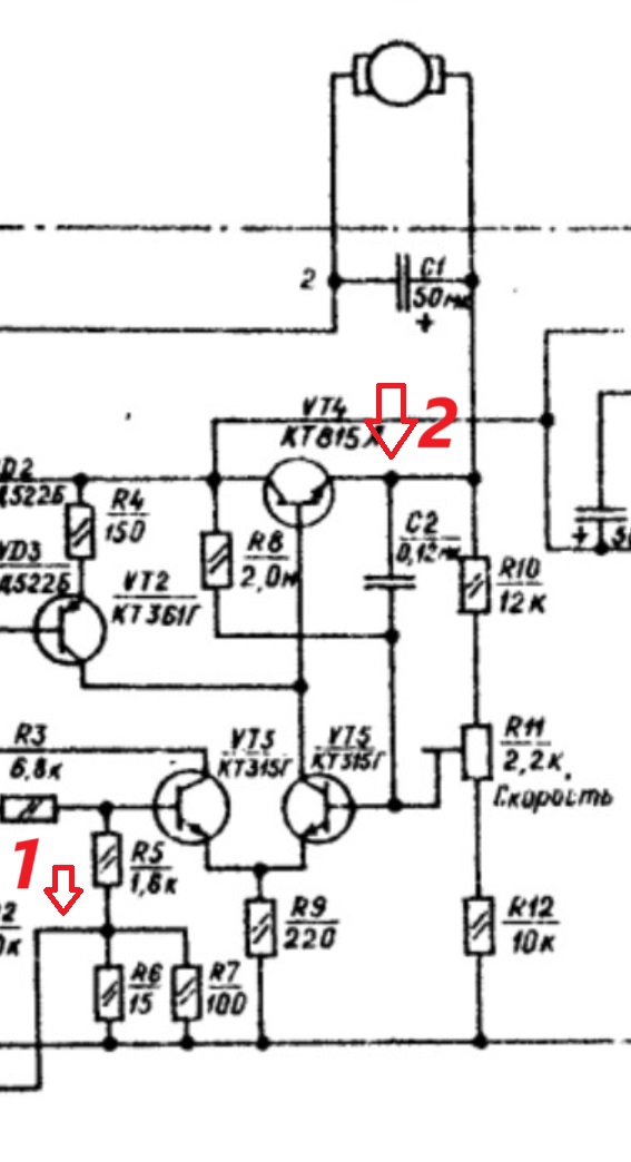

Кстати выявился разбаланс по питанию ведущего движка. На одном контакте 12 в, на втором 2. Это ведь не правильно?

Однако писал(а): Пт июн 12, 2026 4:23 pm питание при закрывании кассетного отсека..
не только.... обесточивается и при неполадке блокировка записи - если смотреть по схеме..... тут другой ответ не дал Автор: у него плюс с магнита всё -таки пропадает ,или минус.... а это разные пути решения проблемы... :da:

idiantm писал(а): Пт июн 12, 2026 4:46 pm На одном контакте 12 в, на втором 2. Это ведь не правильно?
Вы уточняйте. Там такойй принцип регулировки.. На какой ноге - сколько?
