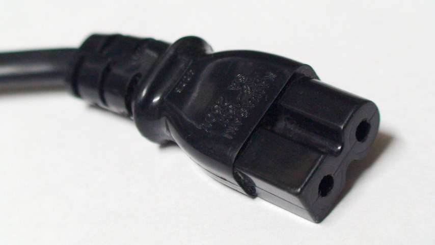

А восьмёрками пофиг поляризация. Хотя есть, где один край не круглый, а прямоугольный, там может и есть полярность

Karlson1664 писал(а): Ср июн 10, 2026 11:33 am , а как с "восьмерками" быть?
operator писал(а): Ср июн 10, 2026 12:20 pm есть, где один край не круглый, а прямоугольный
Вот такой. Там где надо фазу туда, куда нужно, а не как придётся
Сообщения: 566
Указатель фазы
operator писал(а): Ср июн 10, 2026 2:35 pmВот такой.
:da:
есть ещё и чисто прямоугольные, ставь как хошь.

operator писал(а): Ср июн 10, 2026 12:20 pm А восьмёрками пофиг поляризация
Есть продвинутые восьмерки
