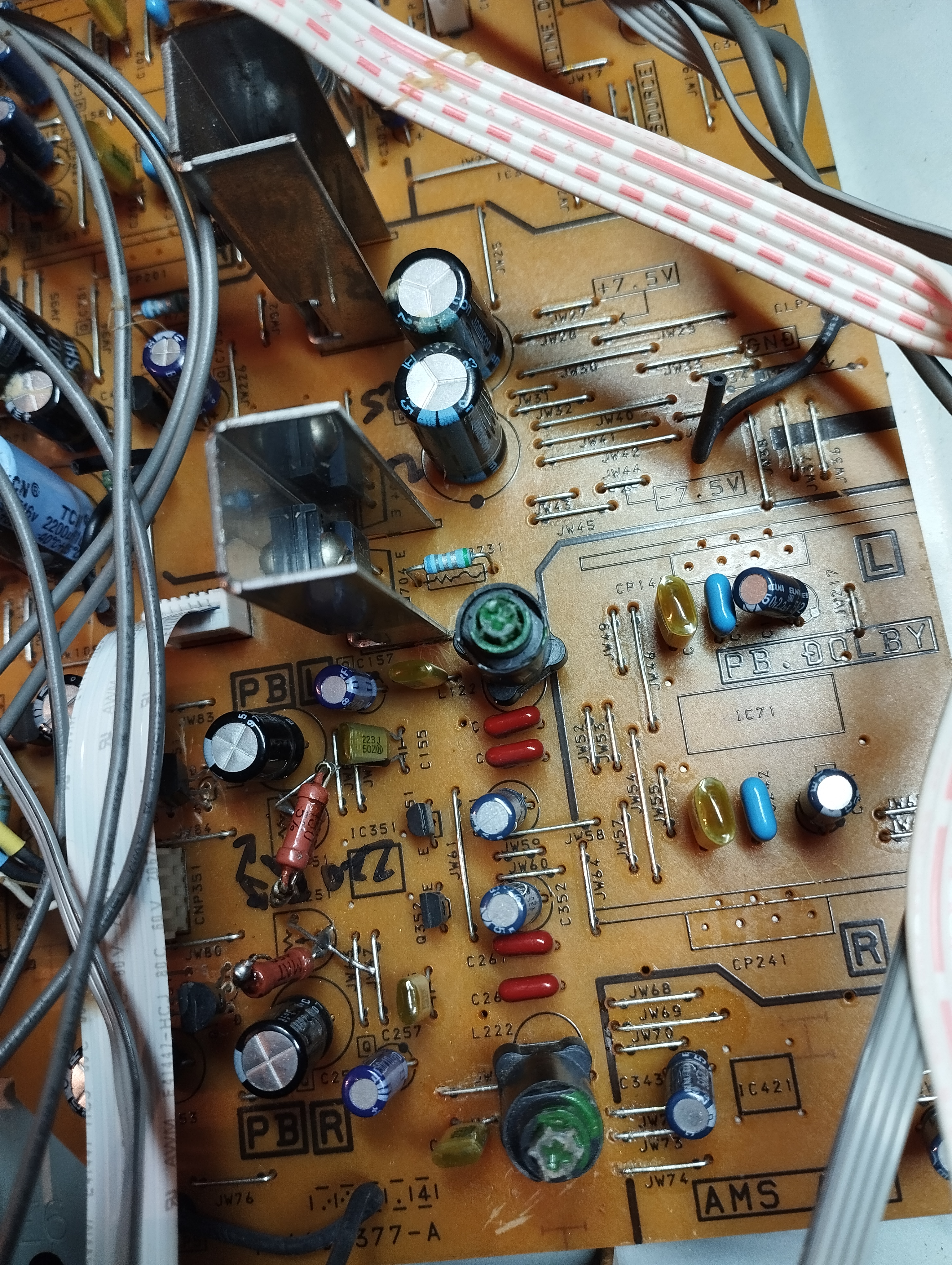

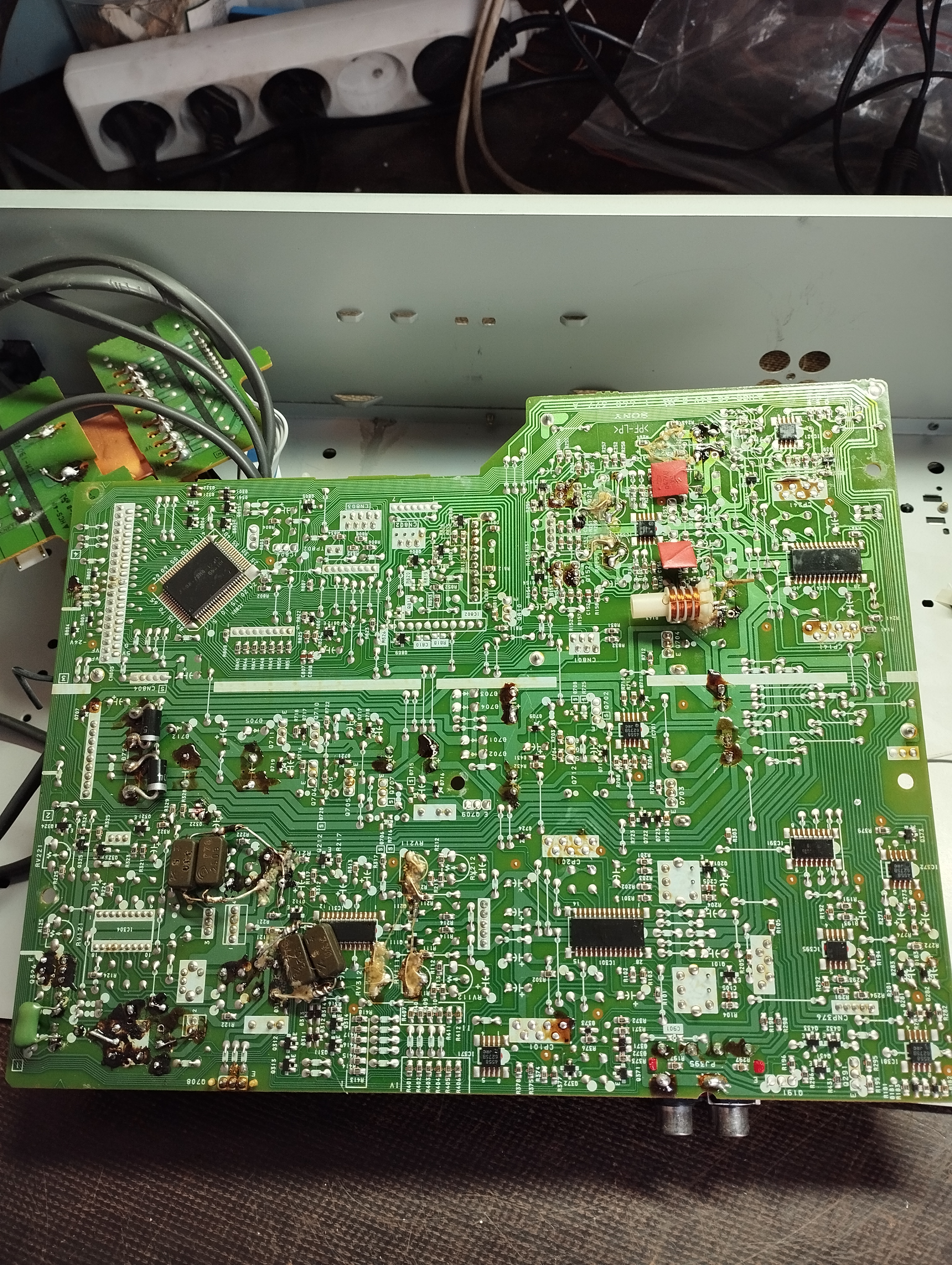

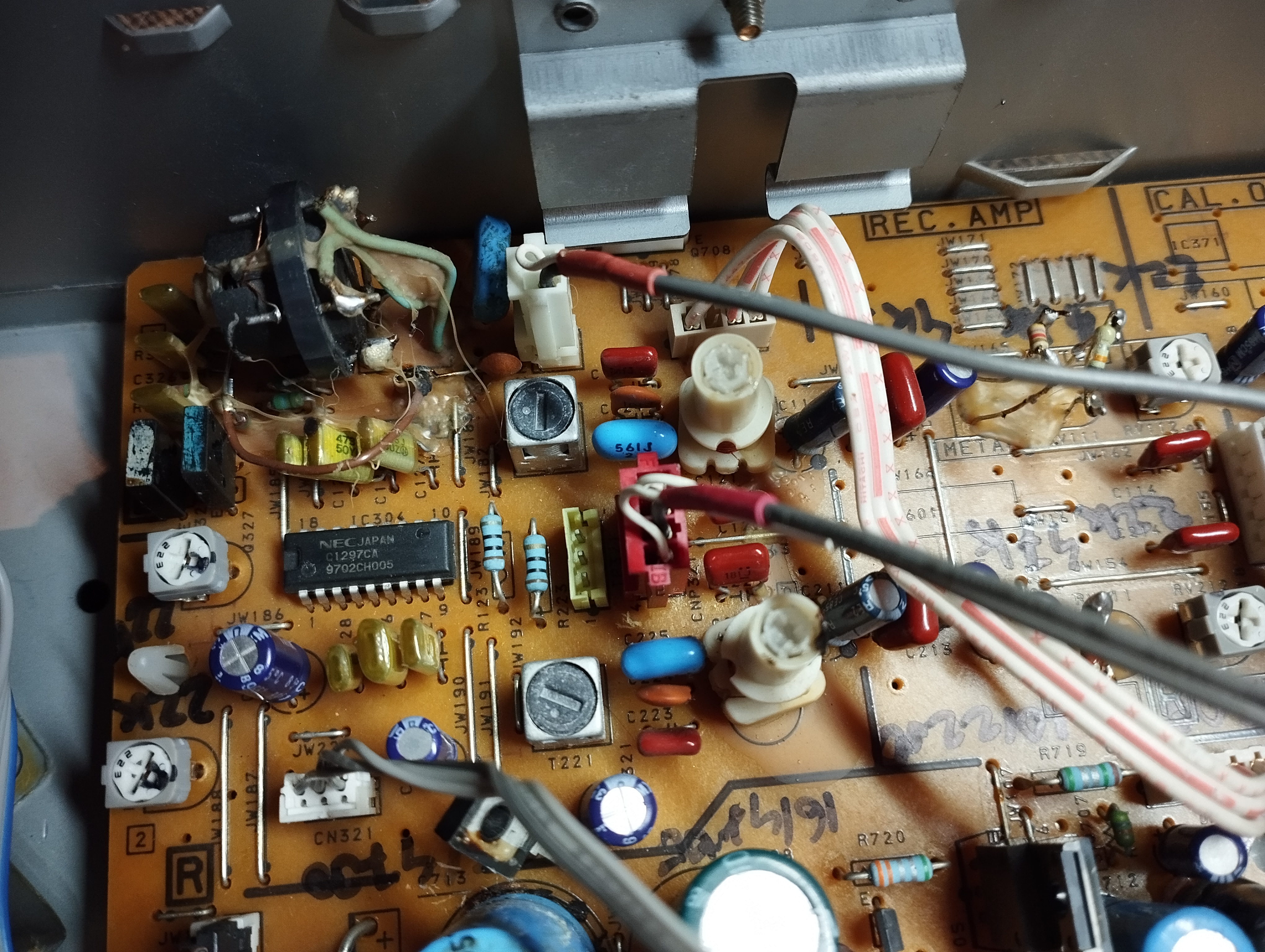

конкретно - нужен трансформатор ГСП, ну и если найдётся - попутно катушки 183 (18мгн) и 273 (27 мгн) по две шт. хочу попытаться восстановить аппарат Sony tc-ke500s, угробленный каким то дебилом колхозником. даже электролиты заменил и резисторы подстроечники снял
а вот зачем он контура и гсп снял - не понимаю..

и для этого поменял кондёры ELNA на китай, причём меньшей ёмкости (что нашел, там на плате видно - подписывал какие стояли, когда снимал), снял даже подстроечные резисторы (воткнул постоянные), даже диодный мост поменял на диоды. причём это сделал ремонтник с магнитофоном клиента.
тоже сняты вместе с разъёмамиОднако писал(а): Вт июн 09, 2026 7:22 pm Там еще не хватает 4-х платок dolby - S. Их на заводе забыли поставить?

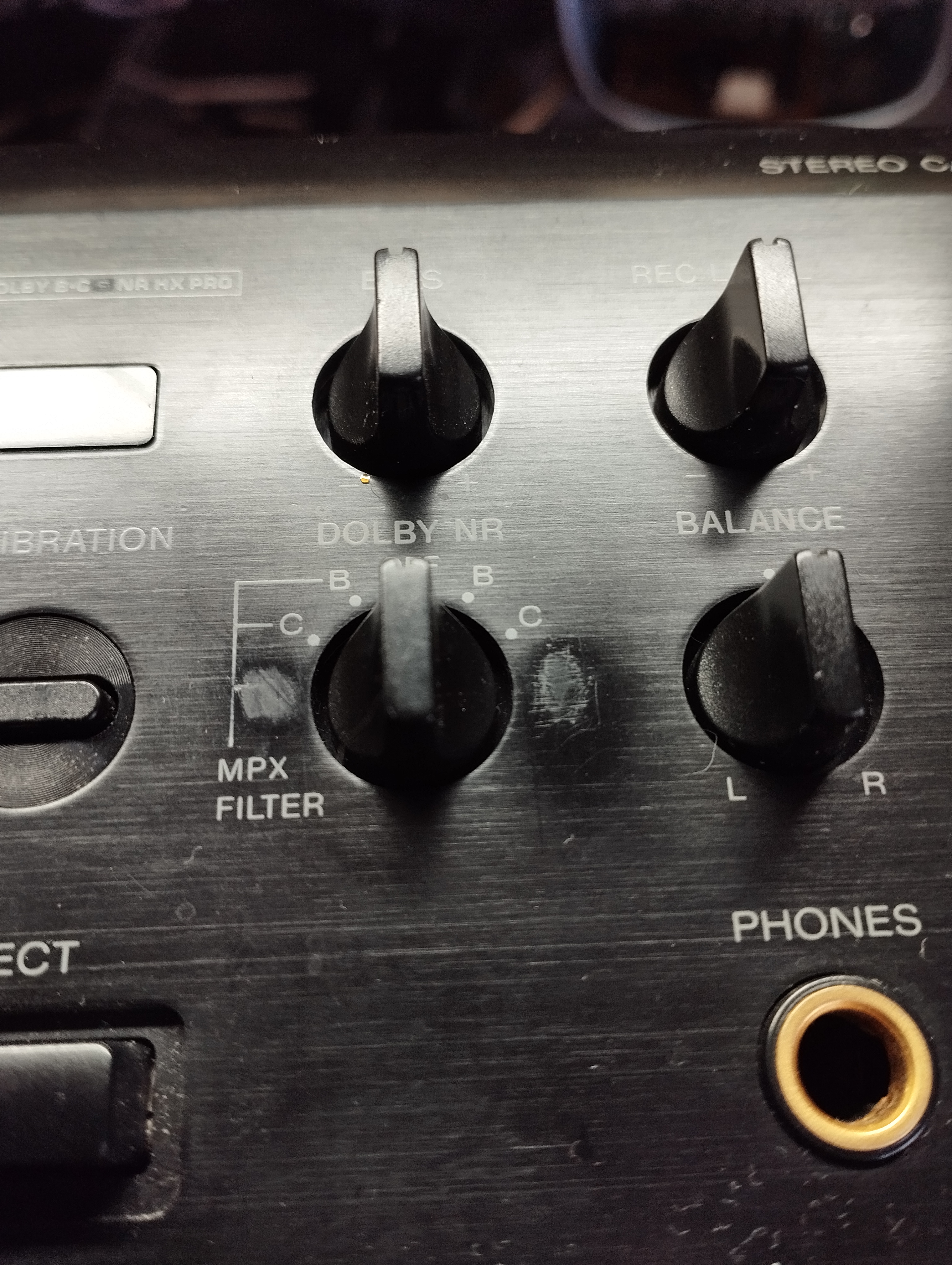

ещё вспомнил - заменён переключатель долби с семи позиций на пять (видимо с 200 или 300 без долби s), а буковки s на панели затёрты
не дай бог к такому автослесарю попасть, заменит мотор на жигулёвский и скажет так и было

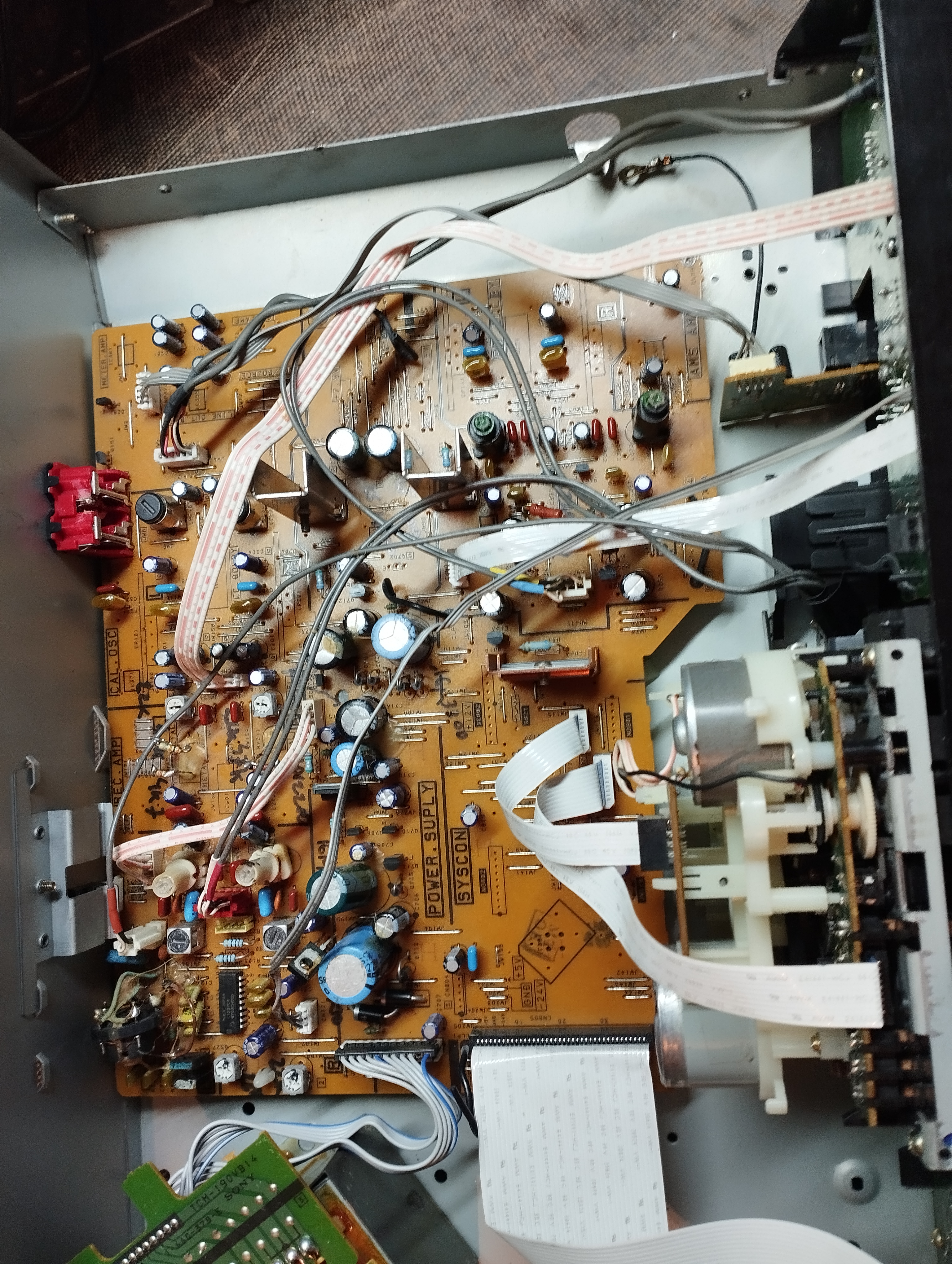

Есть плата от СТ W305 там нет 183 и 273 катушек, но есть транс ГСП.
Как это все должно выглядеть в норме?

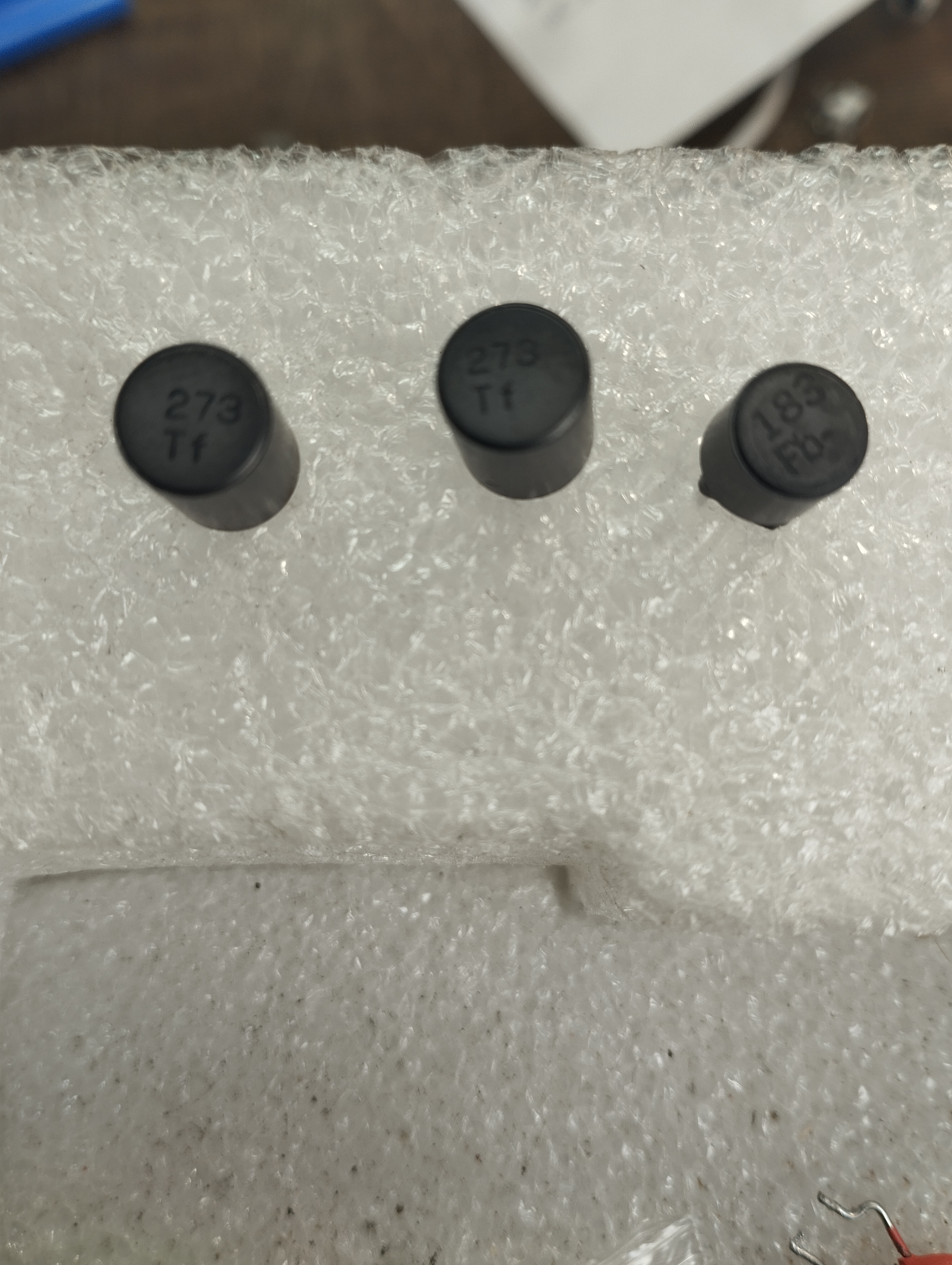

https://aliexpress.ru/item/400004200770 ... _rcmd=core
Вот индуктивности и 183, и 273.

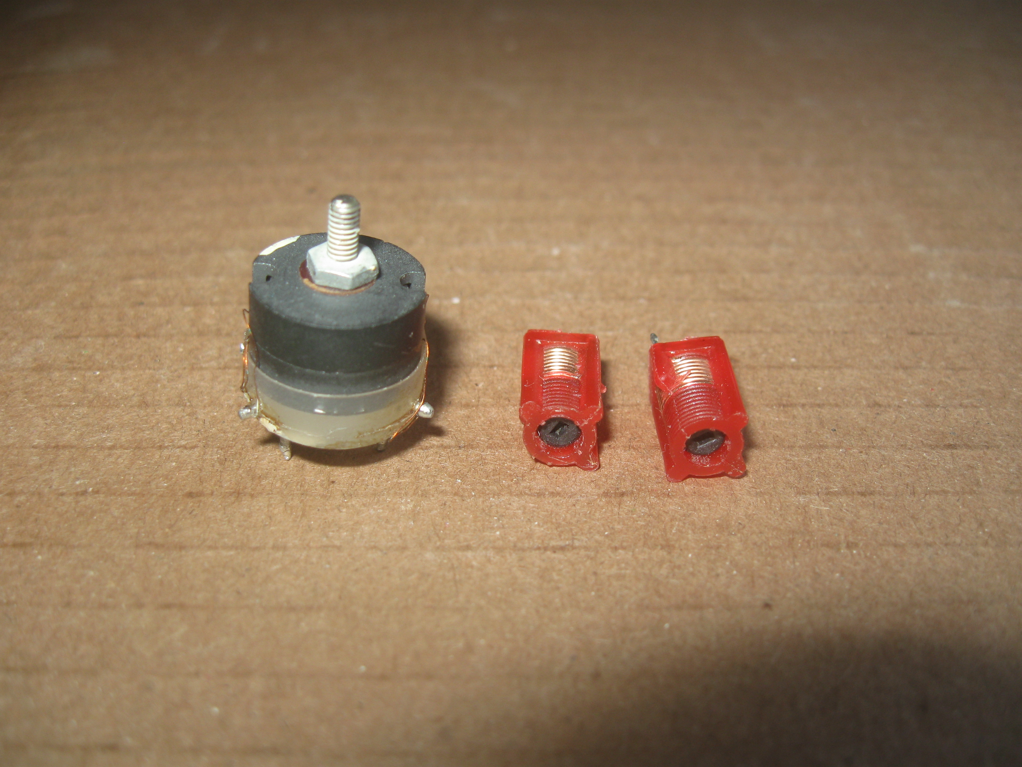

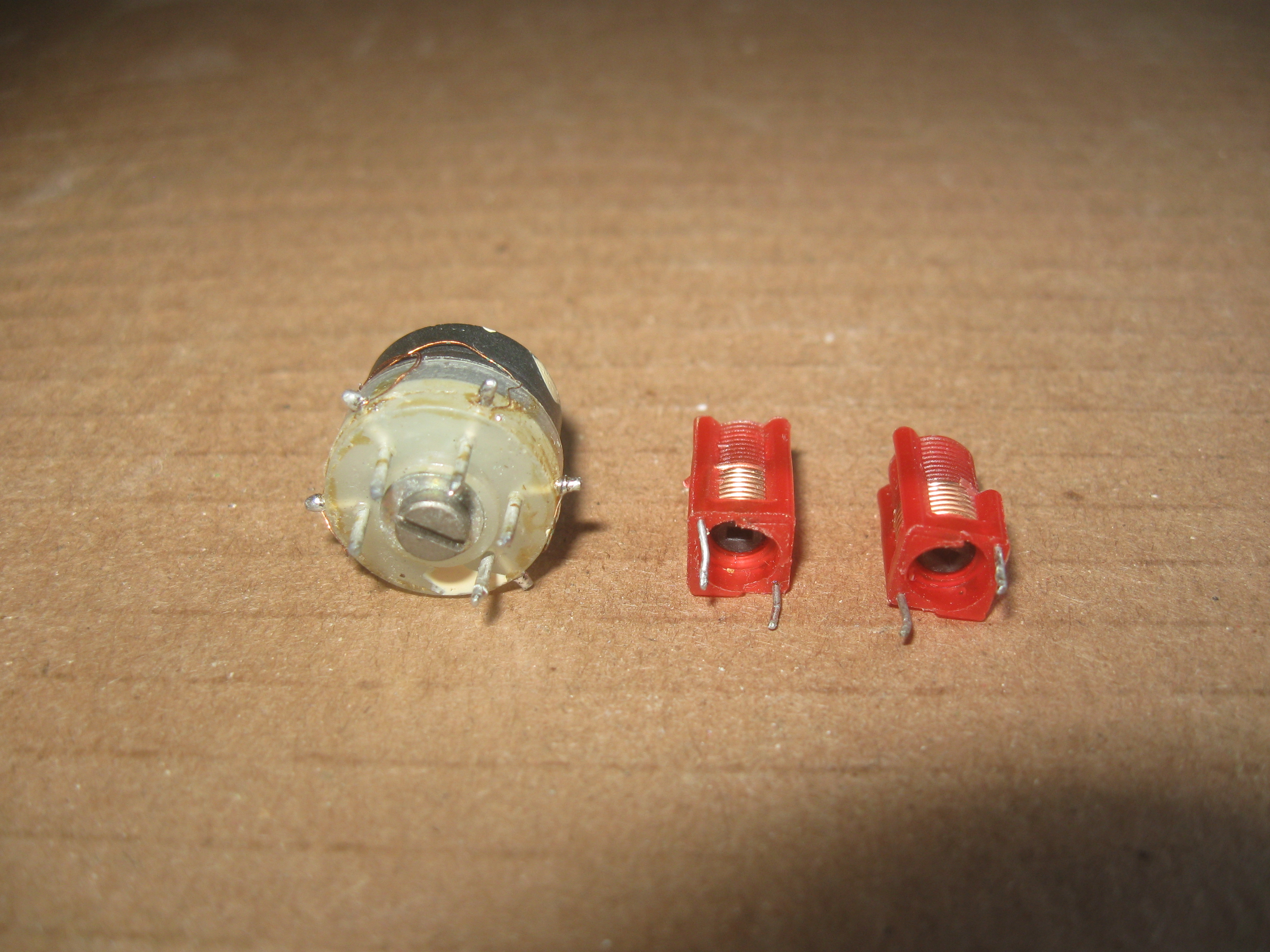

А это я выпаял из Sony tc 88:

не, этот не подойдет, он низкочастотный. надо от деки которая ленту металл стирает.
tc-k88 ? на неё схему не нашел, она с металлом работает? катушки 273 две шт нашел и одну 183, как в оригинале в броневом.

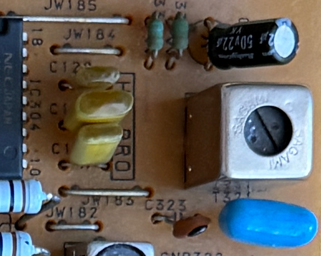

оригинальный на 150 кгц выглядит так -
наверное только от 200/300/400/500/600 подойдёт. кстати, просветите - почему по с/м ке500 частота гсп 150 кгц, а фильтр-пробки в уз настроены на 206,5 кгц? (27мгн + 22 пф) и в ув тоже (18мгн + 33 пф)

так никто и не подскажет? любопытно.бывалый писал(а): Ср июн 10, 2026 11:33 am почему по с/м ке500 частота гсп 150 кгц, а фильтр-пробки в уз настроены на 206,5 кгц? (27мгн + 22 пф) и в ув тоже (18мгн + 33 пф)

Может из-за ёмкости монтажа и соединённых схем, фактический резонанс Ф-П получается на частоте ГСП?
