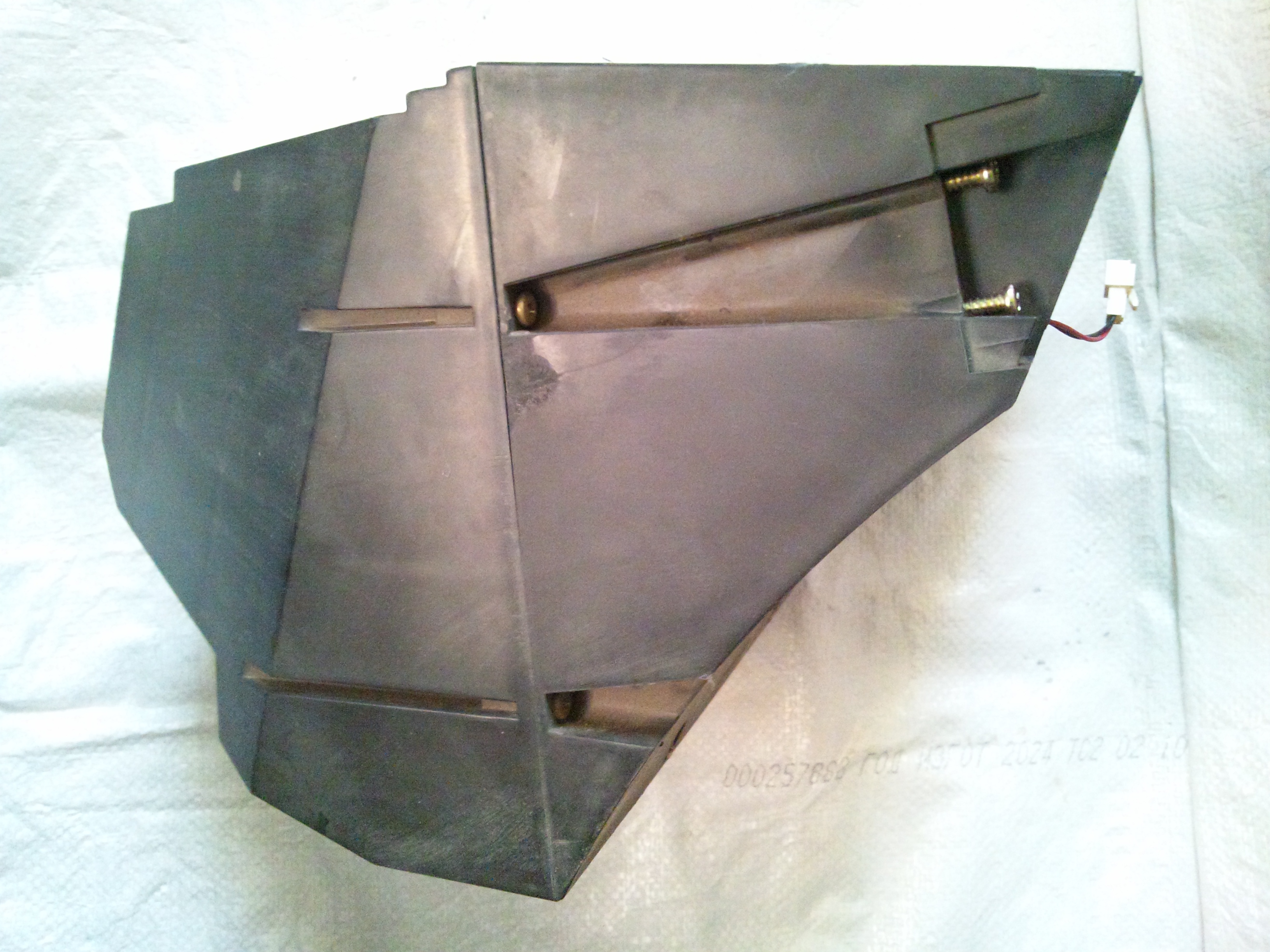

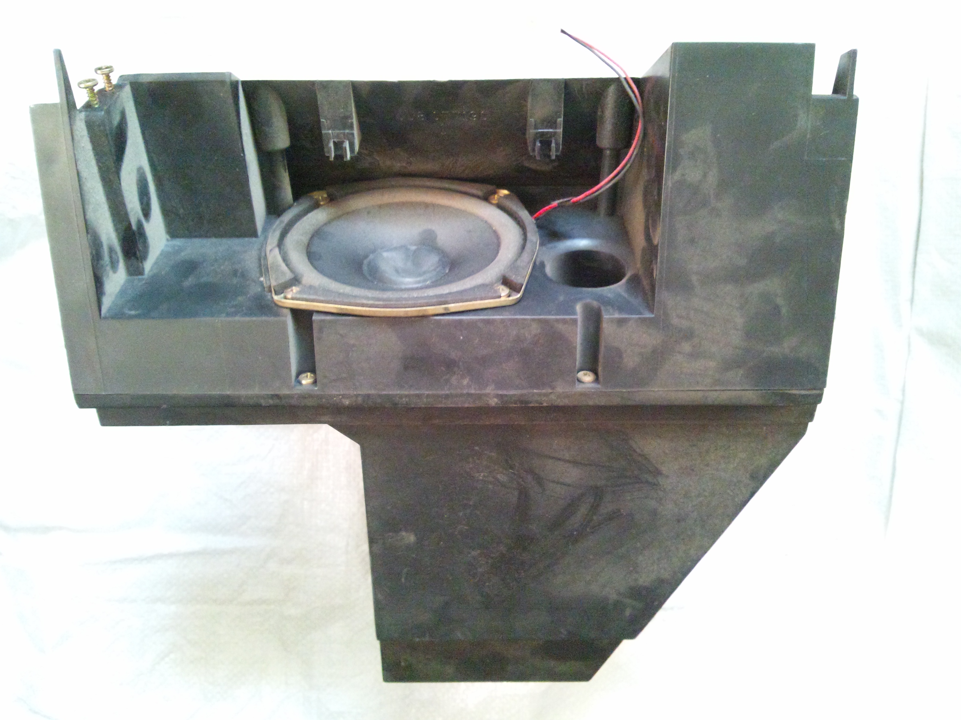

Подвернулся такой акустический агрегат неправильной формы.
Надеюсь объём рассчитан под установленный динамик 15 Вт 8 Ом.
хочу переставить его в квадратный деревянный корпус
Обязательно ли сохранить такой же литраж?
И может кто опознает из какого он аппарата.

Кинескопник philips не то 61 не то 67 диагонали.Конкретную модель конечно не помню,да и не нужно.Такой динамик во многих больших филипсах стоял.

Литраж сохранить нужно, иначе размеры трубы надо будет пересчитывать.
- Сообщения: 407
- Город: Челябинск
Сабвуфер из кинескопного телевизора, вопрос.
Хорошо бы дин промерить на параметры Тиля-Смолла. Может, он и не рассчитан на ФИ. Промерка и подставка данных в соответствующую программу позволит выяснить и подходящий литраж.

В ёмкость вошло ≈ 8 литров воды
это получается ящик 20х20х20 см?

Под свободное место в корпусе телевизора.
Если объём под чтото и расчитывается,
то под то чтобы не попасть в резонансную частоту корпуса самого телевизора.
