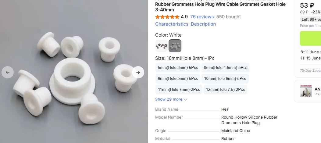

Кстати, если кому интересно, на алике нашел вот такое
Если угадать с внутренним диаметром, то вполне себе решение. Единственный минус - внешний диаметр маленький, цеплять не удобно.
А то барыги на авитах дерут за пару прижимов в неизвестном состоянии (точнее, в известном), как за целый магнитофон)

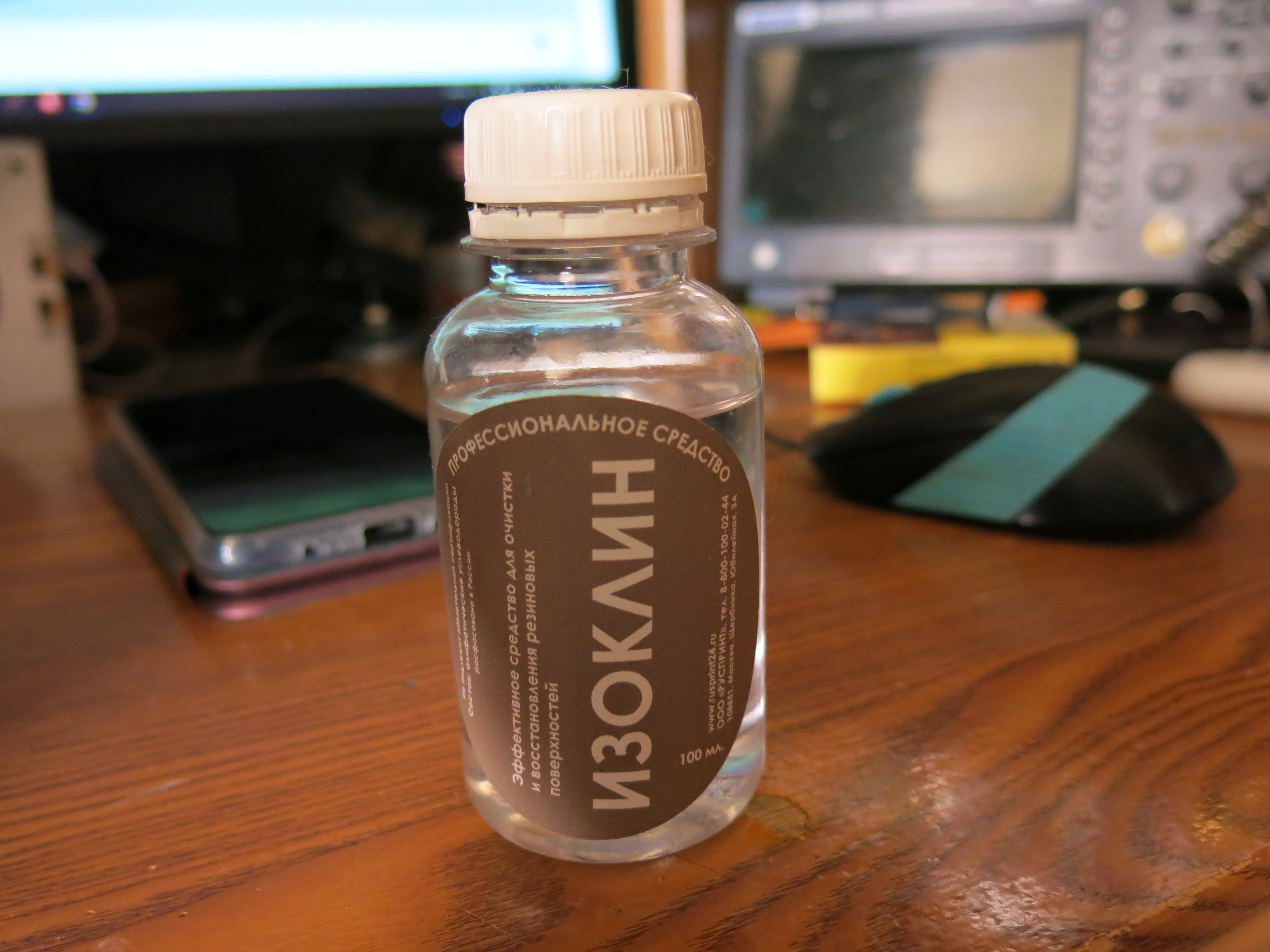

Если на эксперименты денег не жалко,то этим попробуйте.
Прижимные ролики очень не плохо размягчает. Но не все. Если совсем дубовые,то не помогает.

VAL99 писал(а): Чт май 28, 2026 5:02 pm Единственный минус - внешний диаметр маленький, цеплять не удобно.
Рассверлить штатный задубевший прижим и вклеить в него эту втулку. Или подобрать и вклеить резиновый шланг.
Заказать 3Д печать из подходящего материала по размеру/образу штатного прижима.

Если правильно помню, эти прижимы не резиновые, а из мягкого пластика. так что
Edinolichnik писал(а): Чт май 28, 2026 5:51 pm Рассверлить штатный задубевший прижим и вклеить в него эту втулку
- единственно правильная идея

Edinolichnik писал(а): Чт май 28, 2026 5:51 pm Рассверлить штатный задубевший прижим и вклеить в него эту втулку. Или подобрать и вклеить резиновый шланг.
да, тоже пришел к этому. Хотя белые прижимы - оригинально смотрятся тоже. Проблема в том, что и вставки, и шланги имеют некоторый разброс по внутреннему диаметру. Я экспериментально определил, что оптимально для Ноты - 7,5 мм, надевается в меру туго. Больше - сваливается, меньше - надевается с таким усилием, что страшно сломать подкатушечник. Но точность изготовления этих резинотехнических изделий по внутреннему диаметру+/- 0,1/0,2 мм. Кроме того, покупать метровый шланг ради 2 х 10 мм трубочек прям обидно
В комплектных прижимах было сделано хитрее (очевидно, также из-за невозможности точного соблюдения диаметра) - прижим фиксировался на внутренних продольных выступах.
Есть и еще один нюанс - правый подктатушечник в Ноте крепится винтом, головка которого не должна вращаться. То есть в передней части прижима нужен больший внутренний диаметр. Я пока придумал вставить туда короткую металлическую трубку с внутренним диаметром 10 мм.
