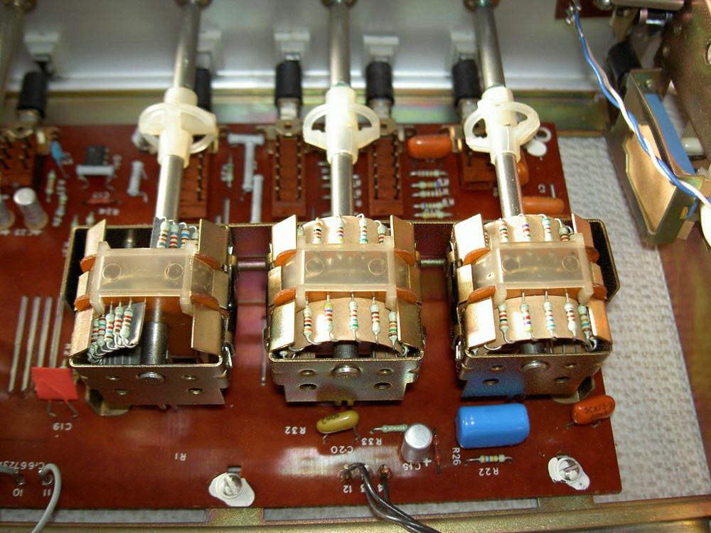

Да, там по половинкам лев\прав, и ограничитель должно быть видно. Сами дискреты очень похожи как в Одиссее -010

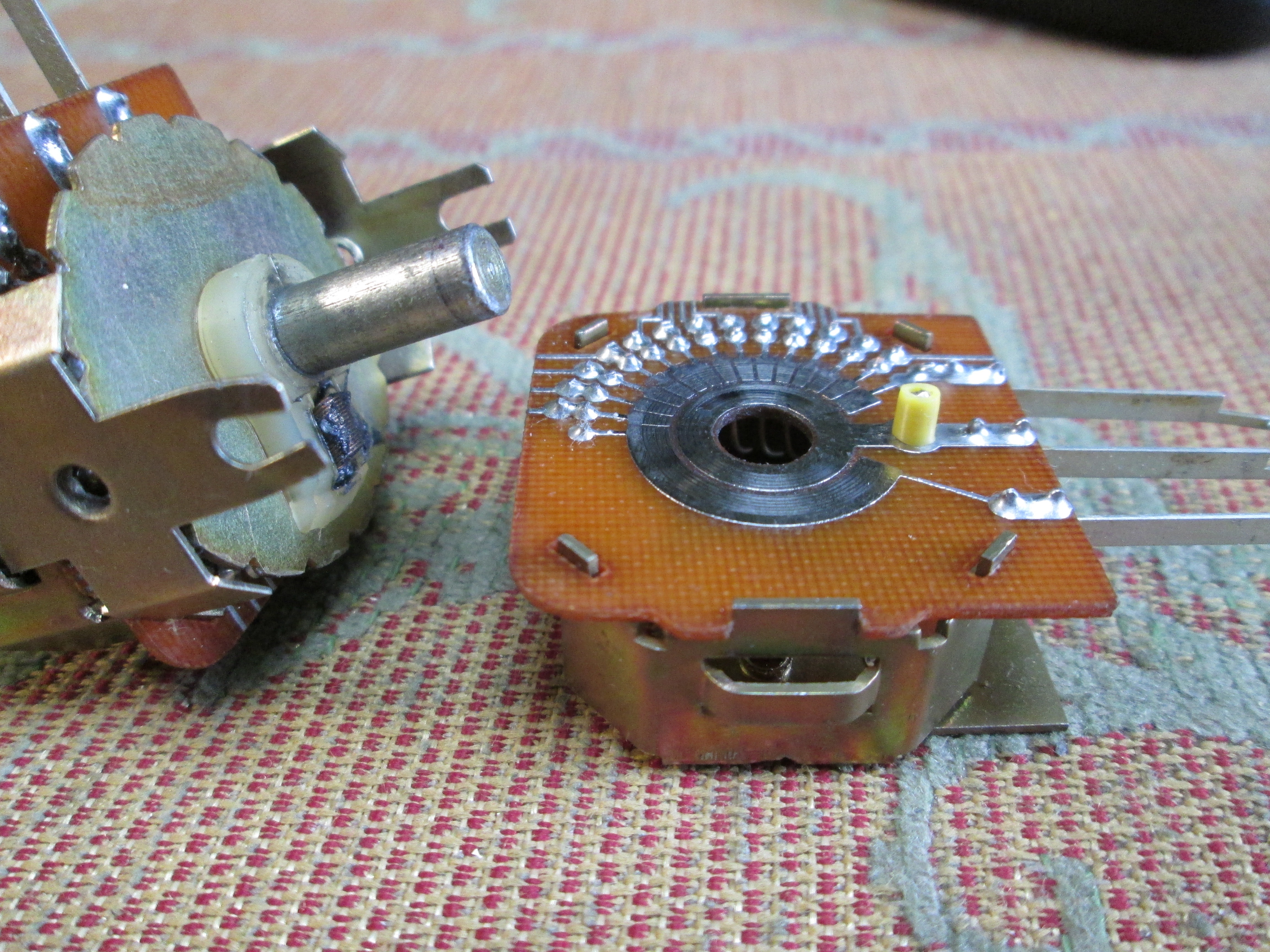

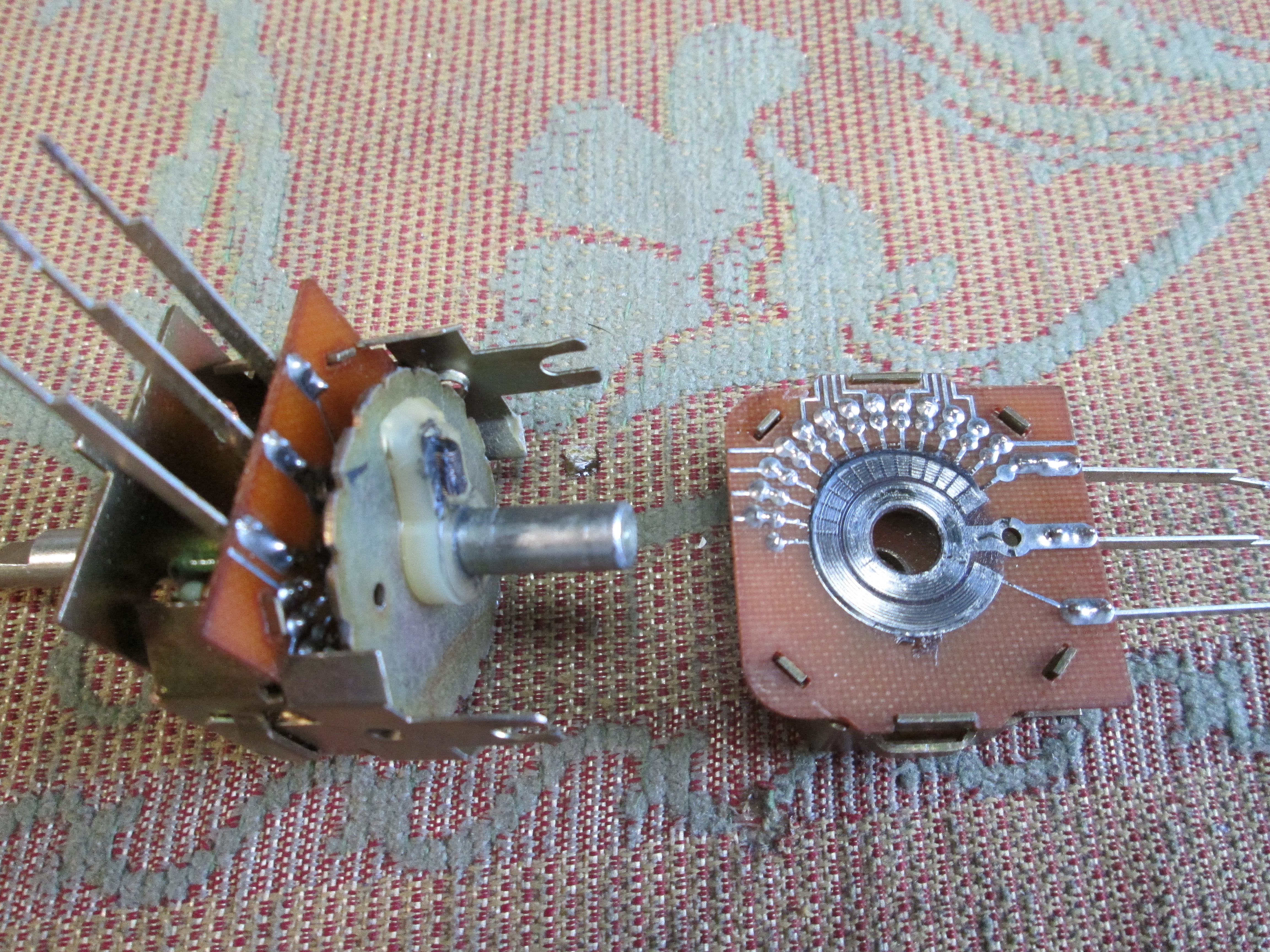

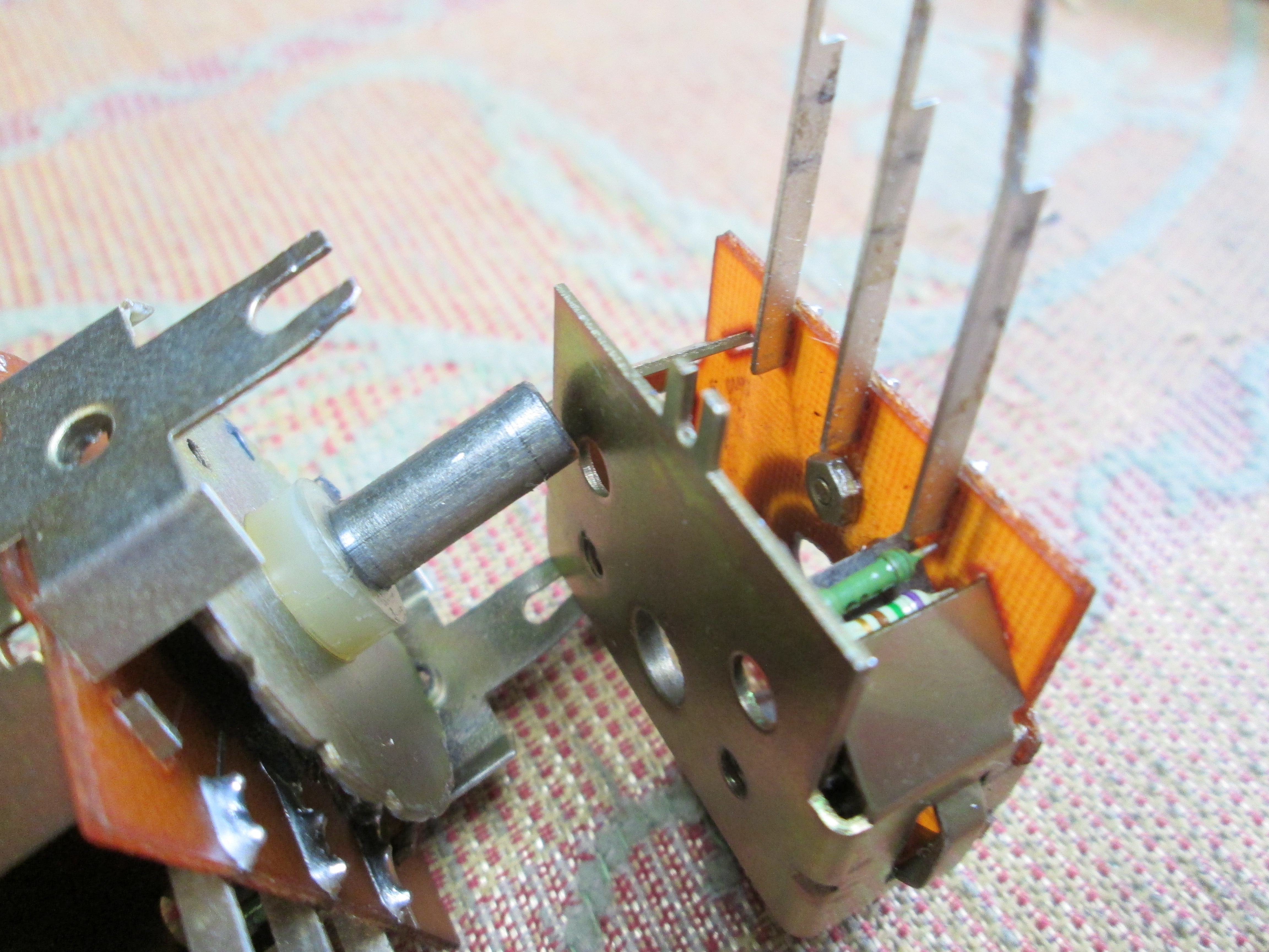

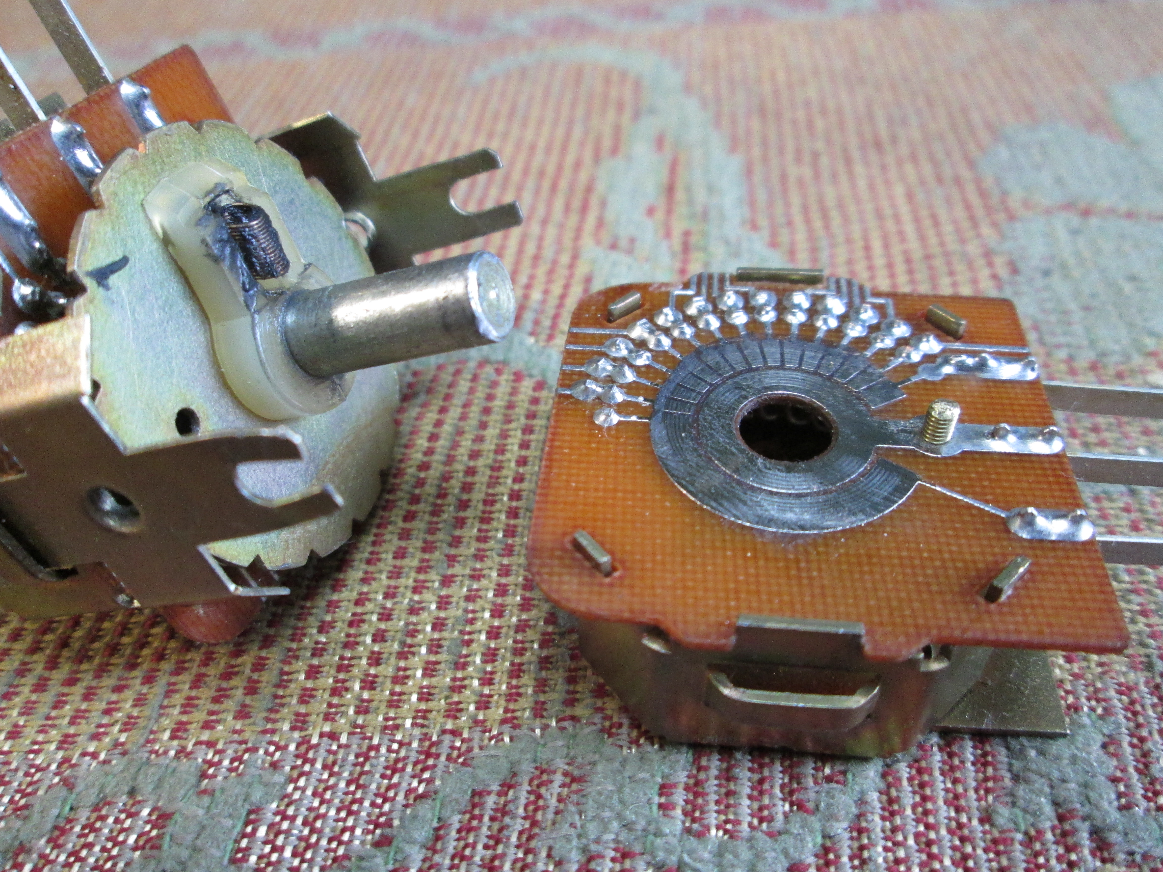

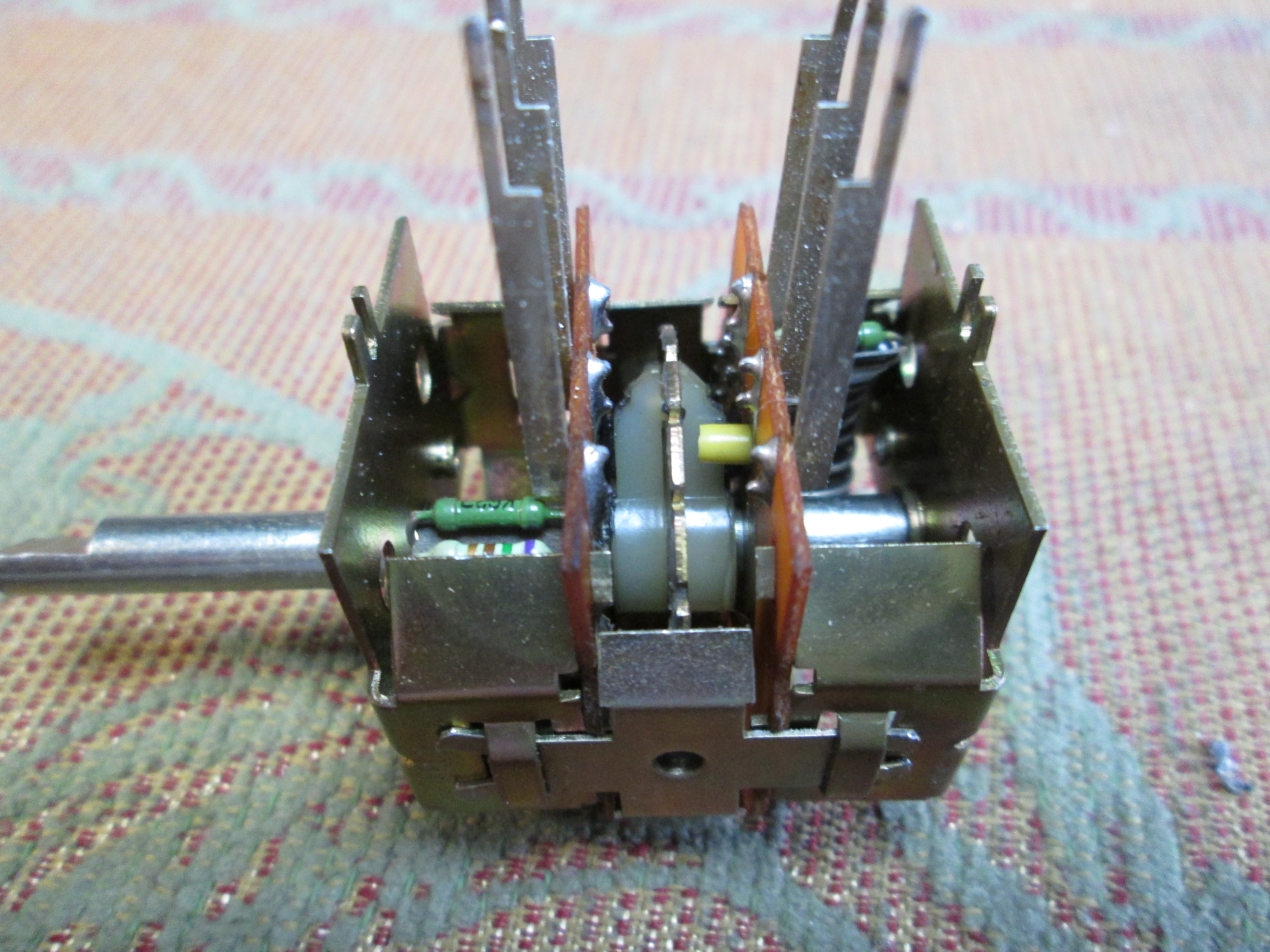

С утра, пока в будке относительно прохладно, я успел разобраться и слепил.

mart писал(а): Пн май 18, 2026 9:58 am успел разобраться и слепил.
Теперь и мы знаем вкуда шпунтик вкутить

Один в один , как на Одиссеи 010 регулятор. Вчера разбирал громкость.
