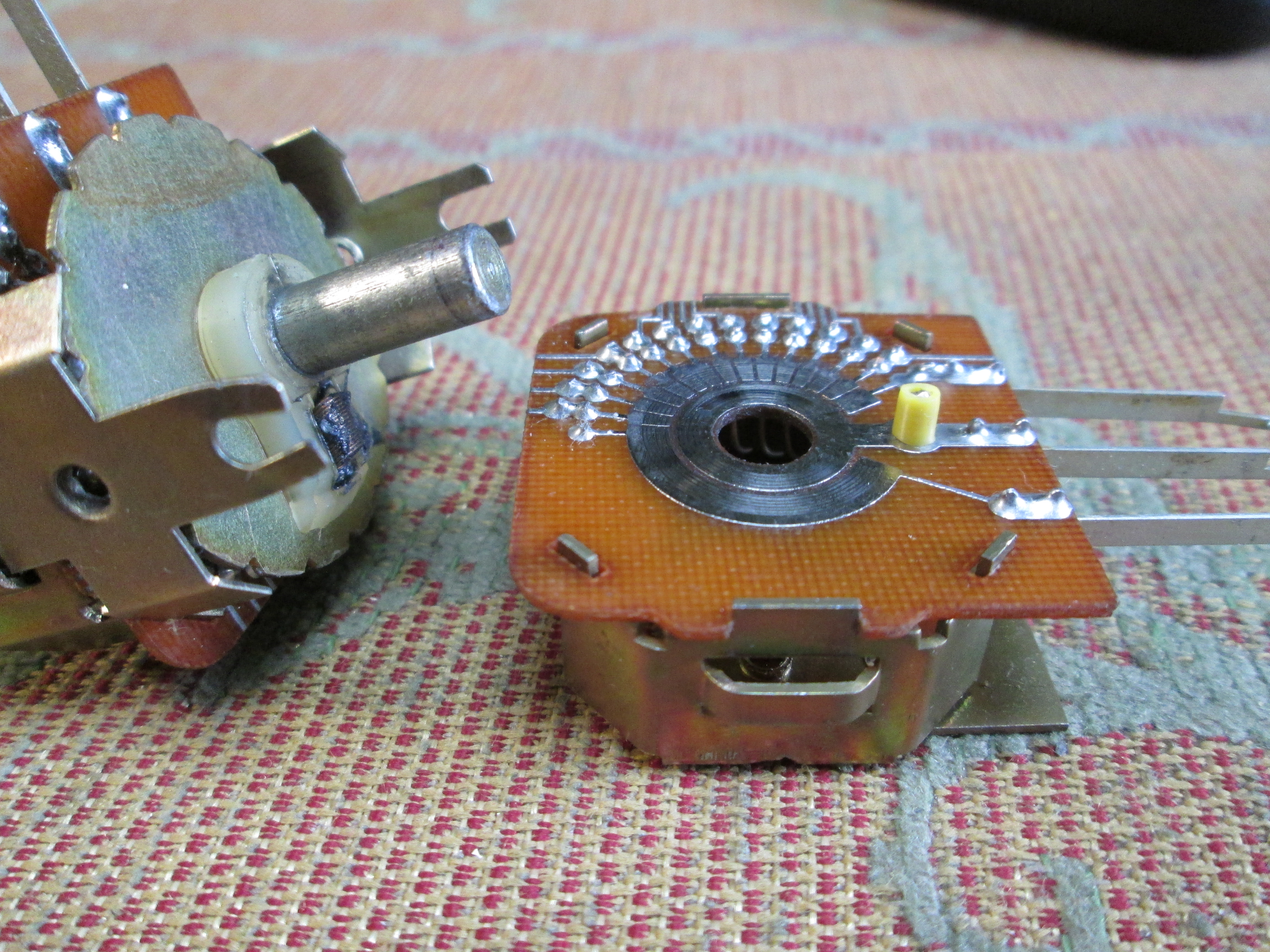

Дискретный регулятор баланса Радиотехника УП-001 прокручивается по кругу. Может кто знает: В каком месте этого регулятора должен находится ограничитель?
- Сообщения: 48
- Зарегистрирован: Ср янв 28, 2026 2:59 pm
- Город: Санкт-Петербург
В левом. И правом
По делу - если регулятор по типу БРИГовского (наборные резисторы), разобрать и посмотреть, min и max сопротивления. Вполне возможно, что меж тех резисторов есть разрыв, то есть они установлены не сплошным кольцом.
Да, там по половинкам лев\прав, и ограничитель должно быть видно. Сами дискреты очень похожи как в Одиссее -010
Втулки нормальные. Этот регулятор выпаял и он частично разобранный на столе. В этом дискретнике должен и обязан быть ограничитель. Как всегда, умный человек усердно его крутил, ну сломал этот ограничитель. А вот какой этот, типа штырёк ограничитель, был по форме и где он крепился, вот в чём вопрос.
Неужели там не видно, как там этот механизм организован, тем более что регулятор снят
На вращающейся части должен быть выступ который на краях во что то упирается.
В таком преде Р-001 лазить не доводилось, но принцип работы подобных дискретников в принципе одинаков, что то из сродни галетникам.

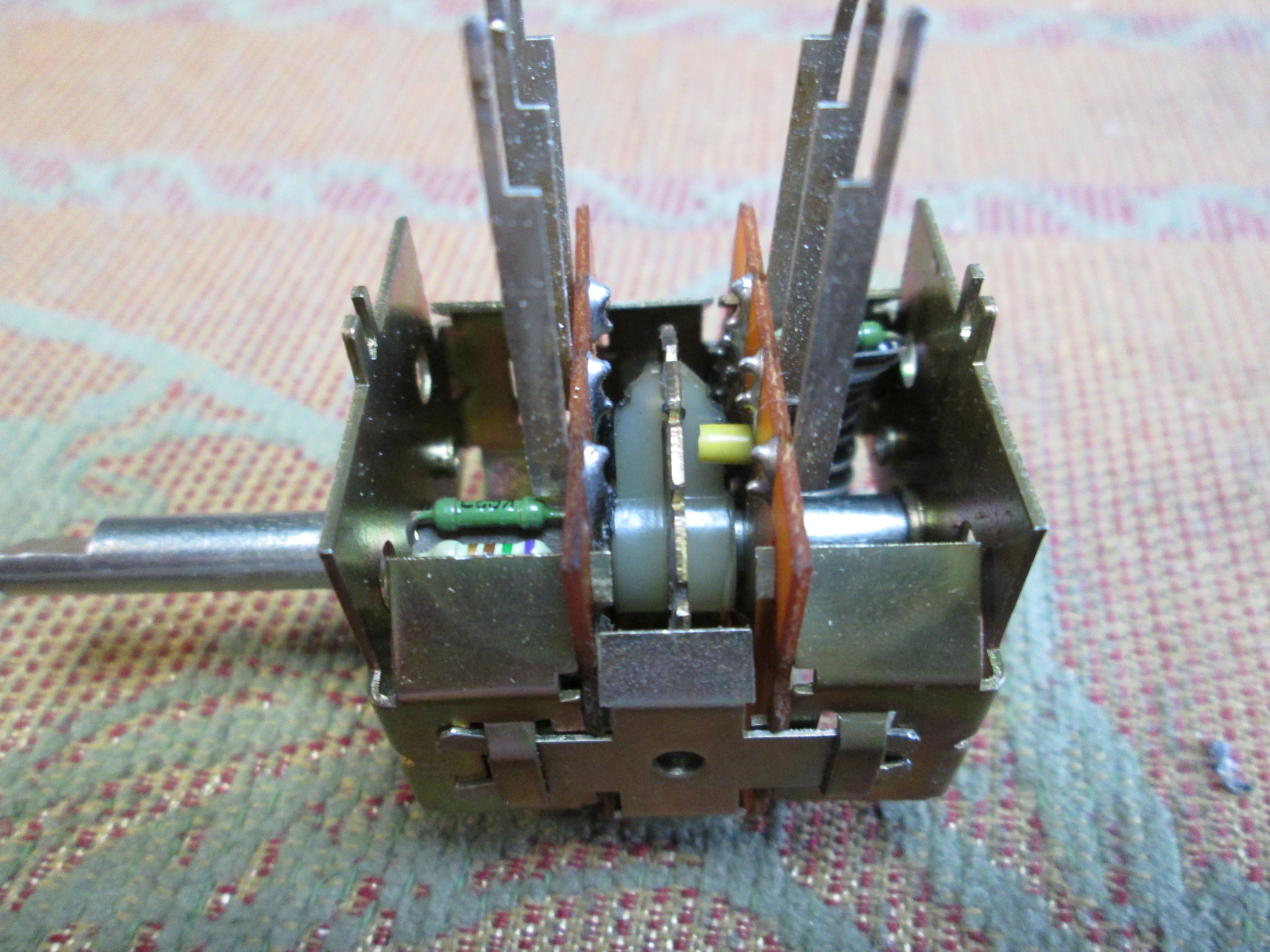

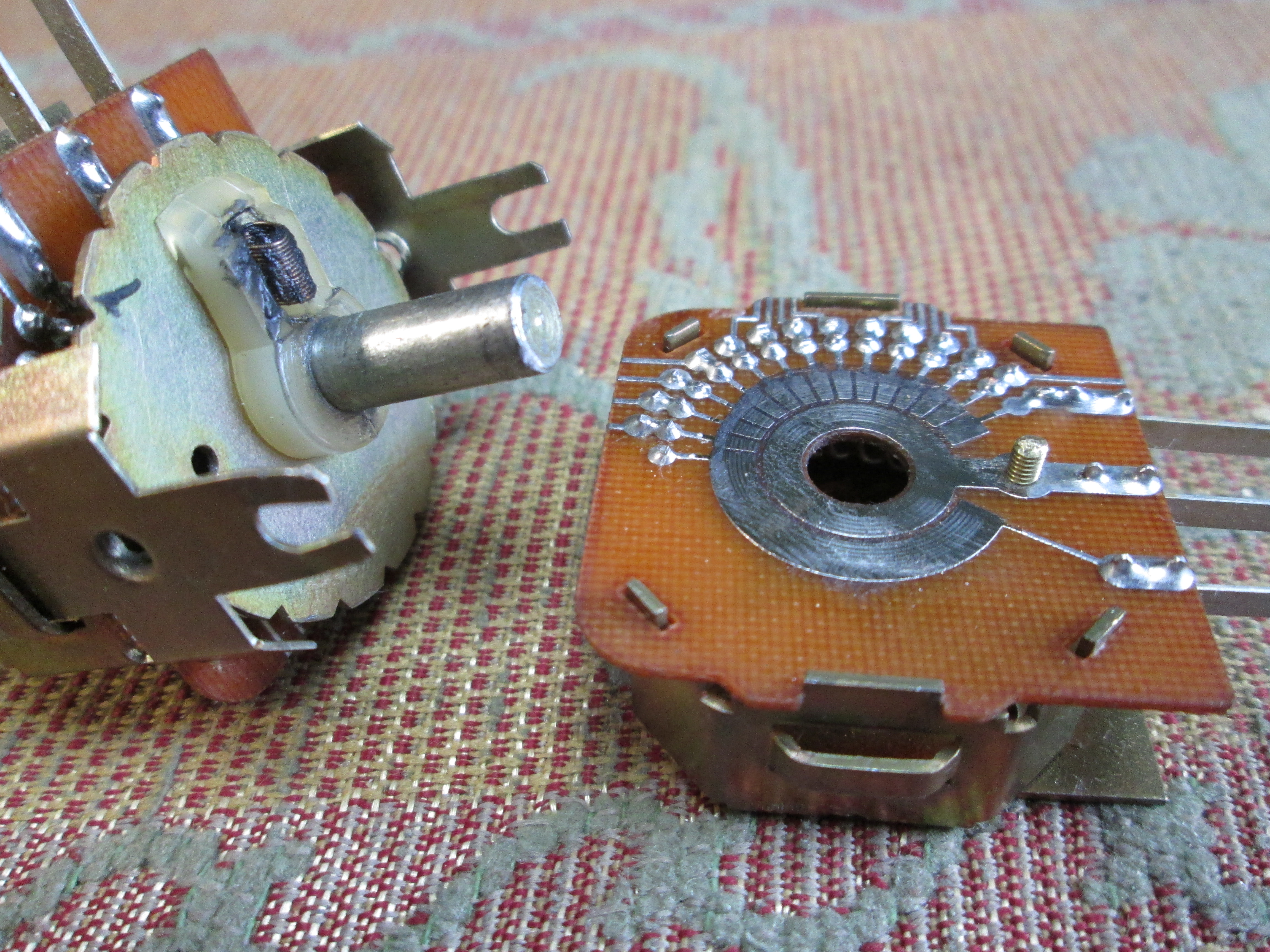

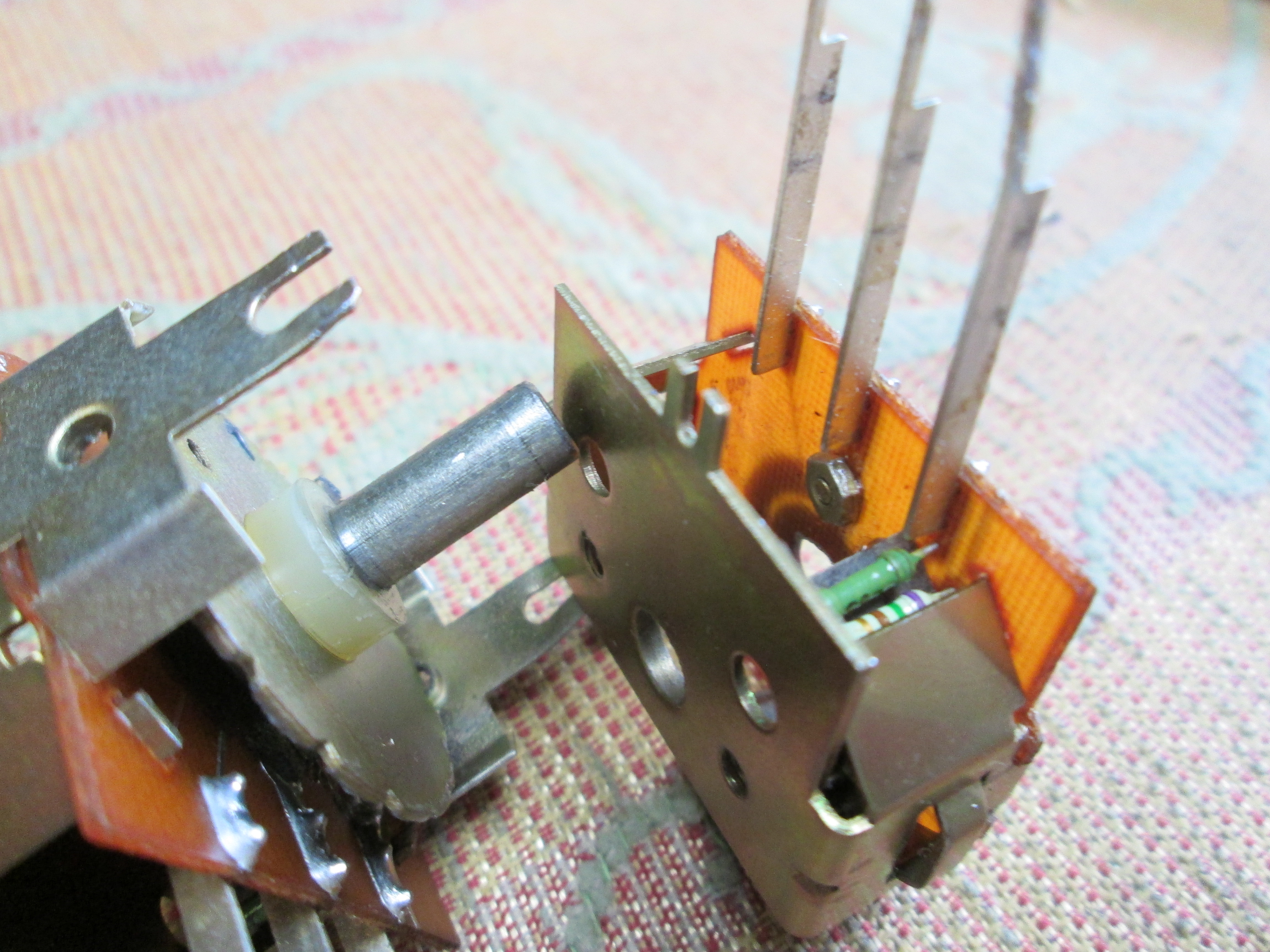

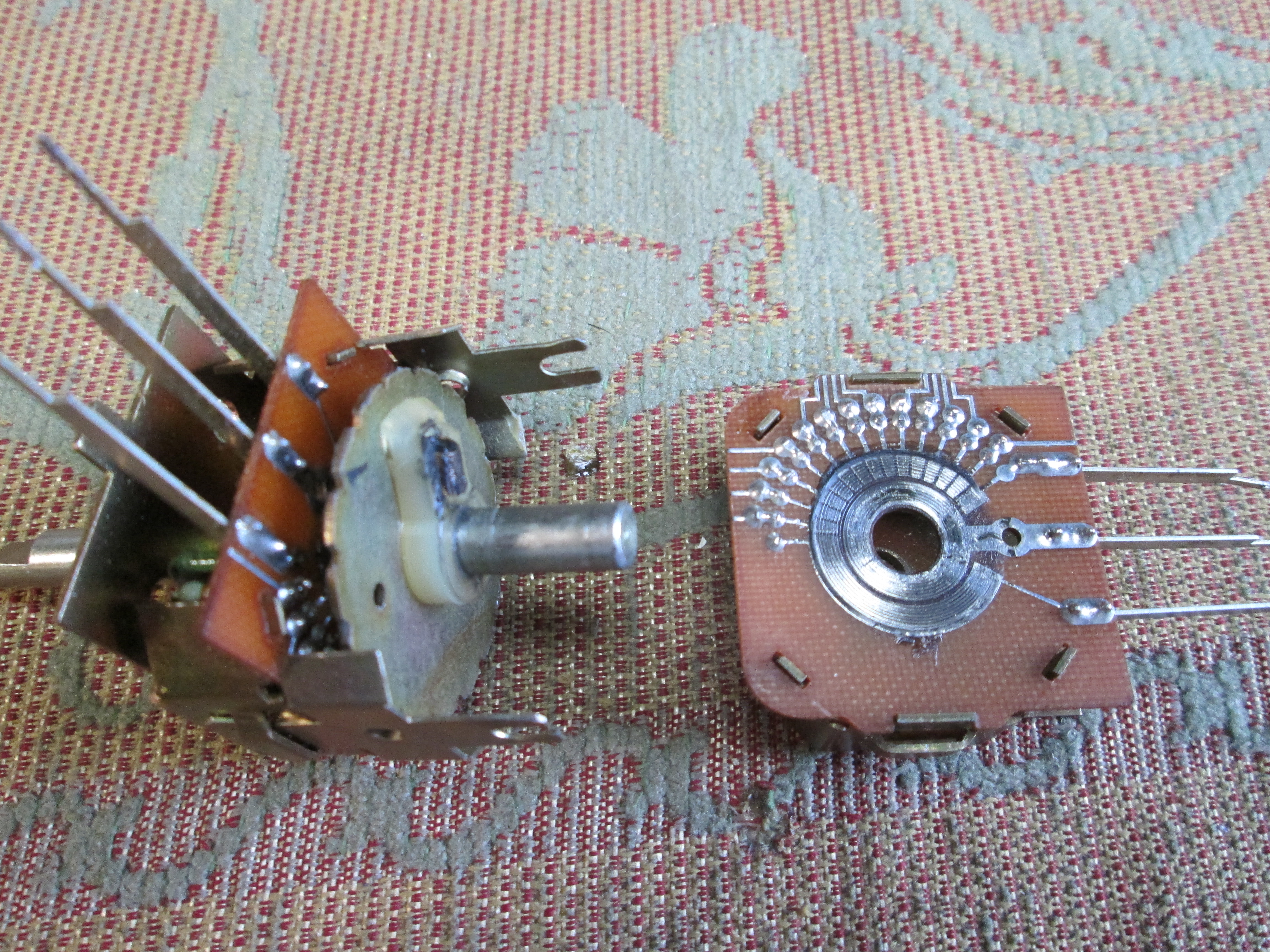

- Сообщения: 612
Теперь и мы знаем вкуда шпунтик вкутить
Один в один , как на Одиссеи 010 регулятор. Вчера разбирал громкость.
