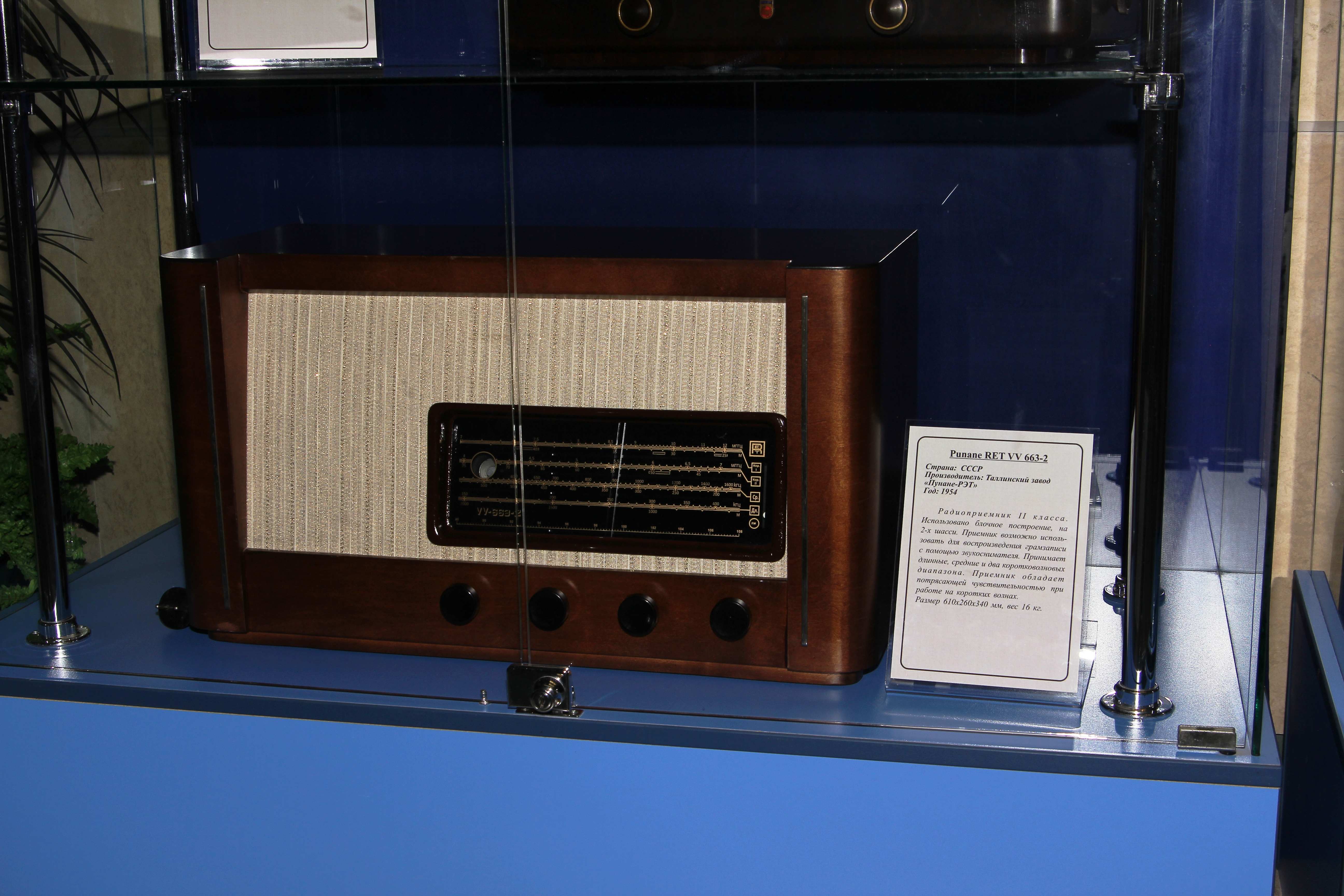

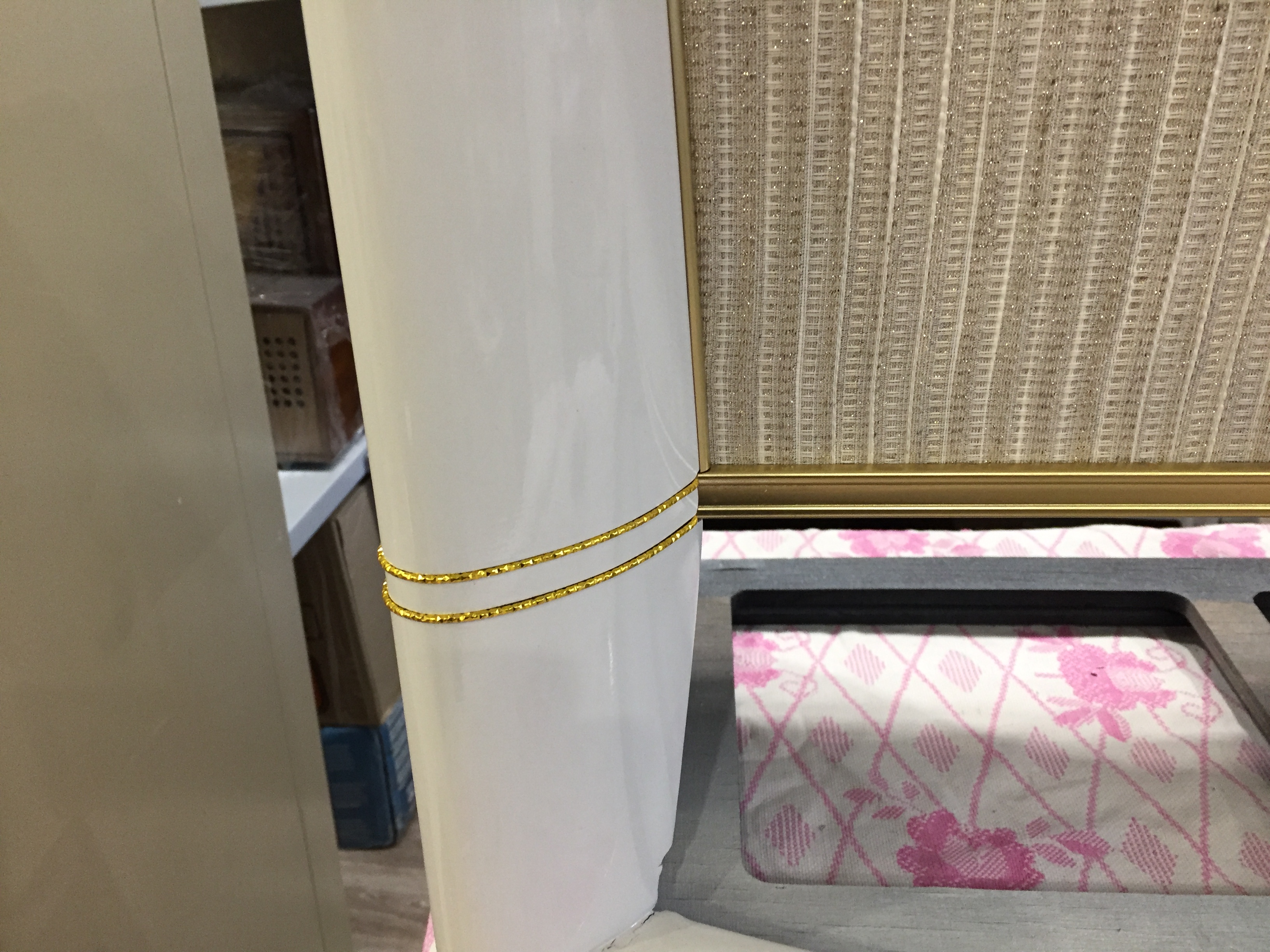

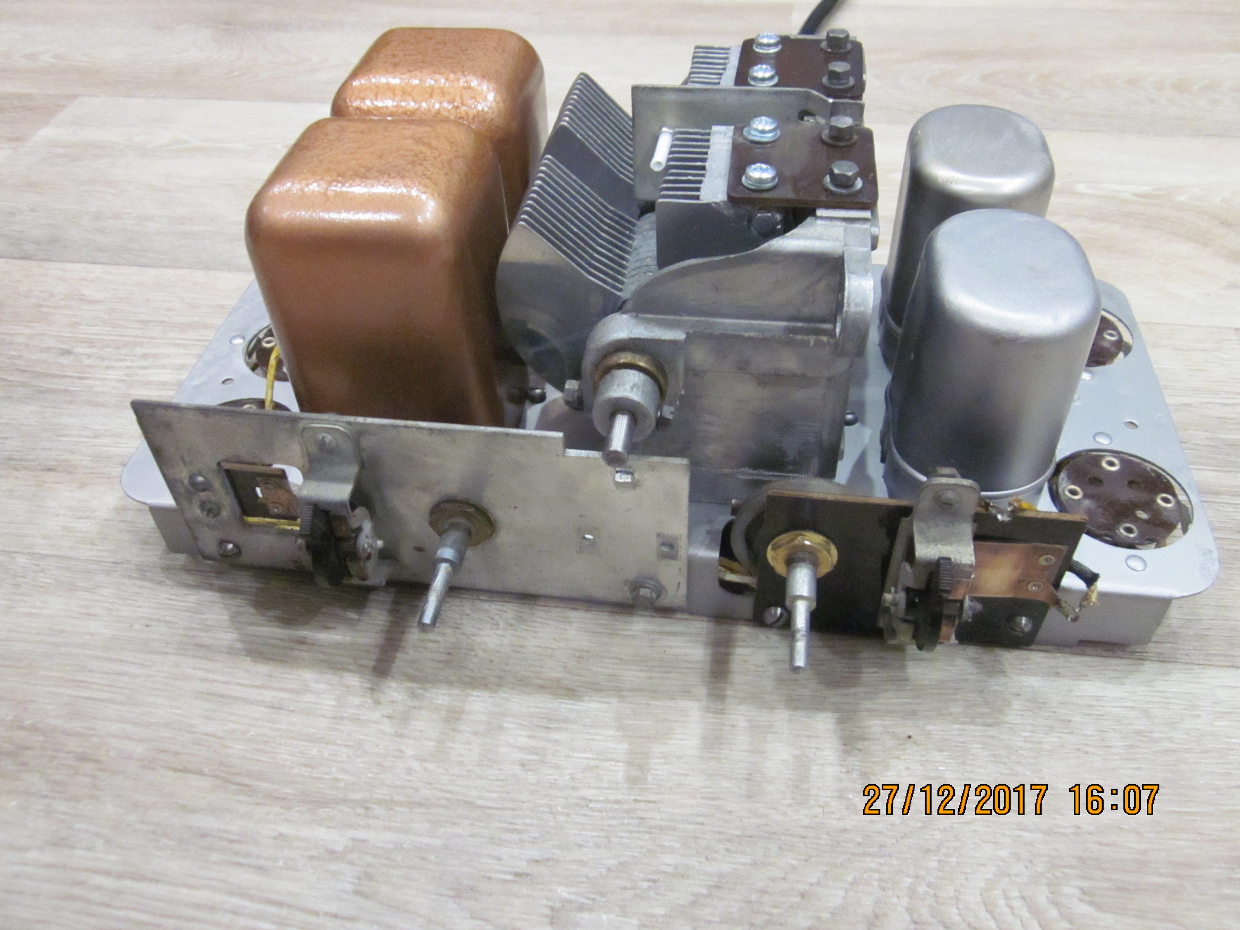

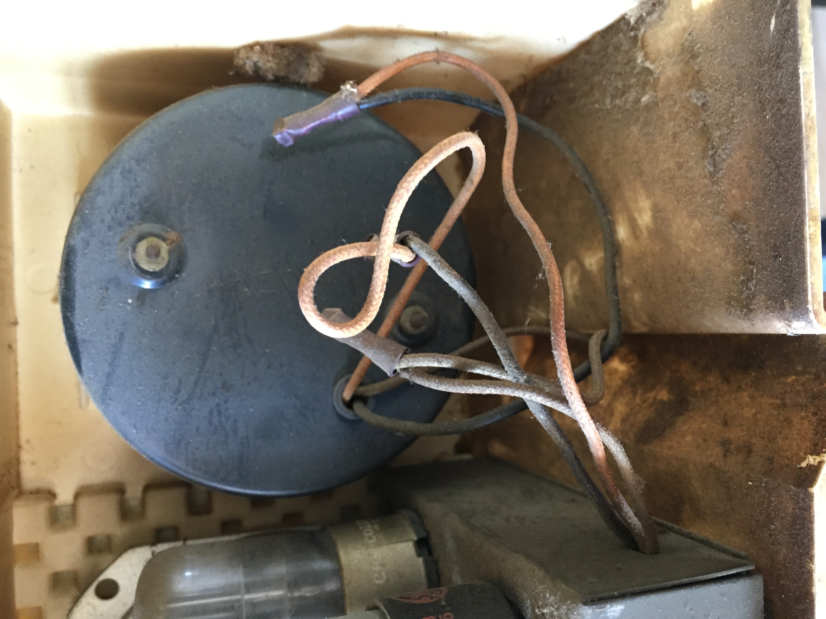

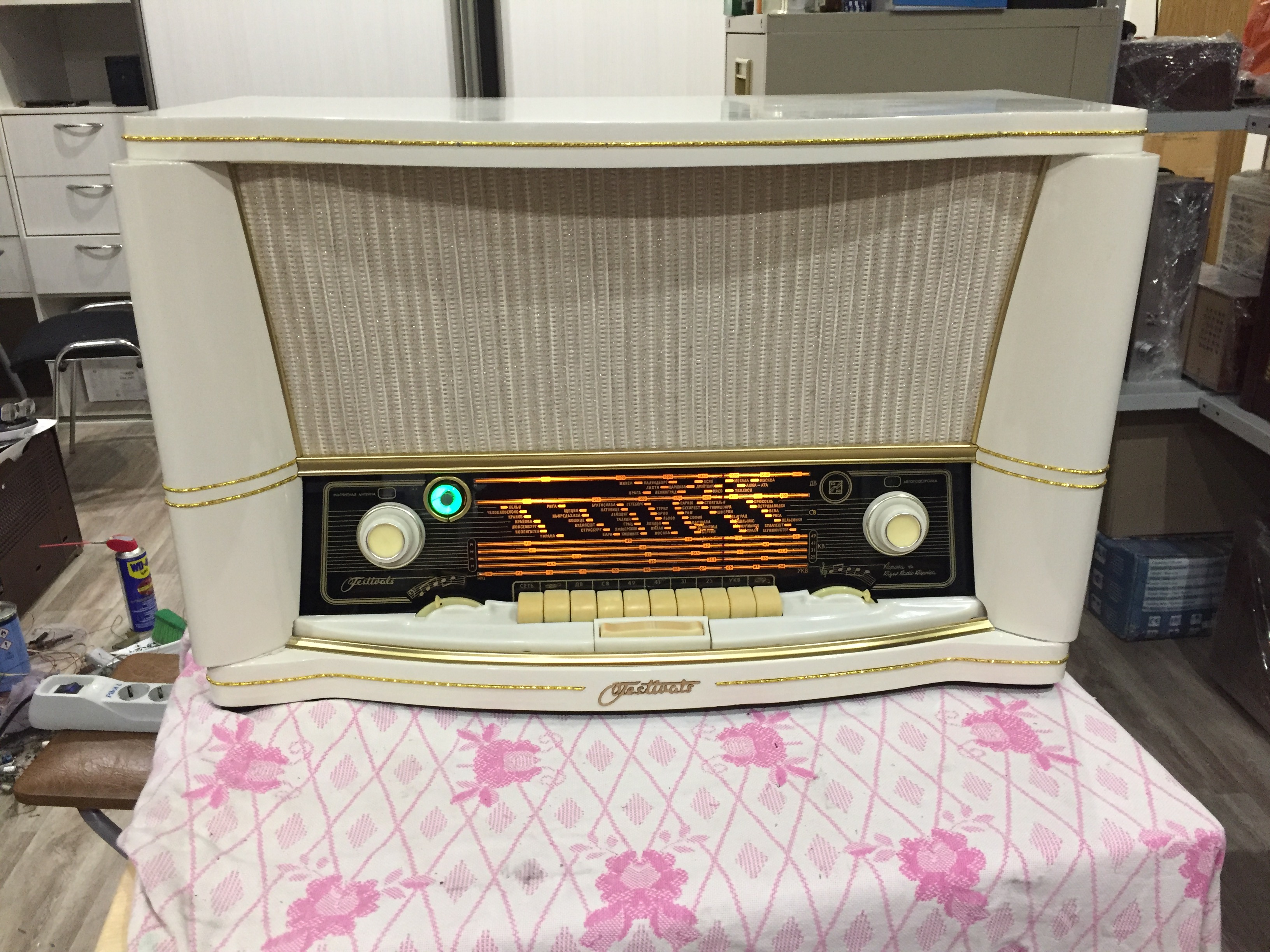

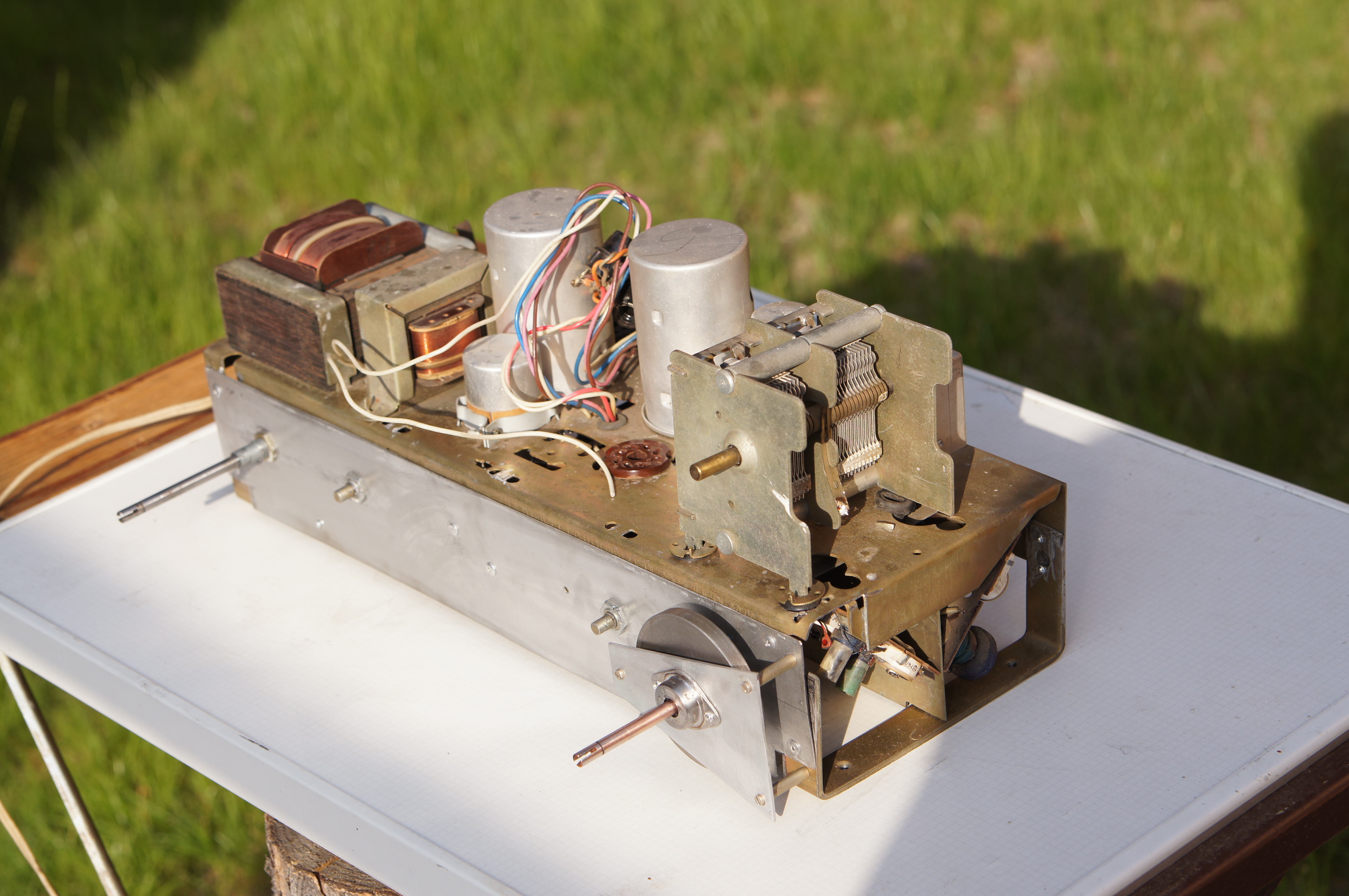

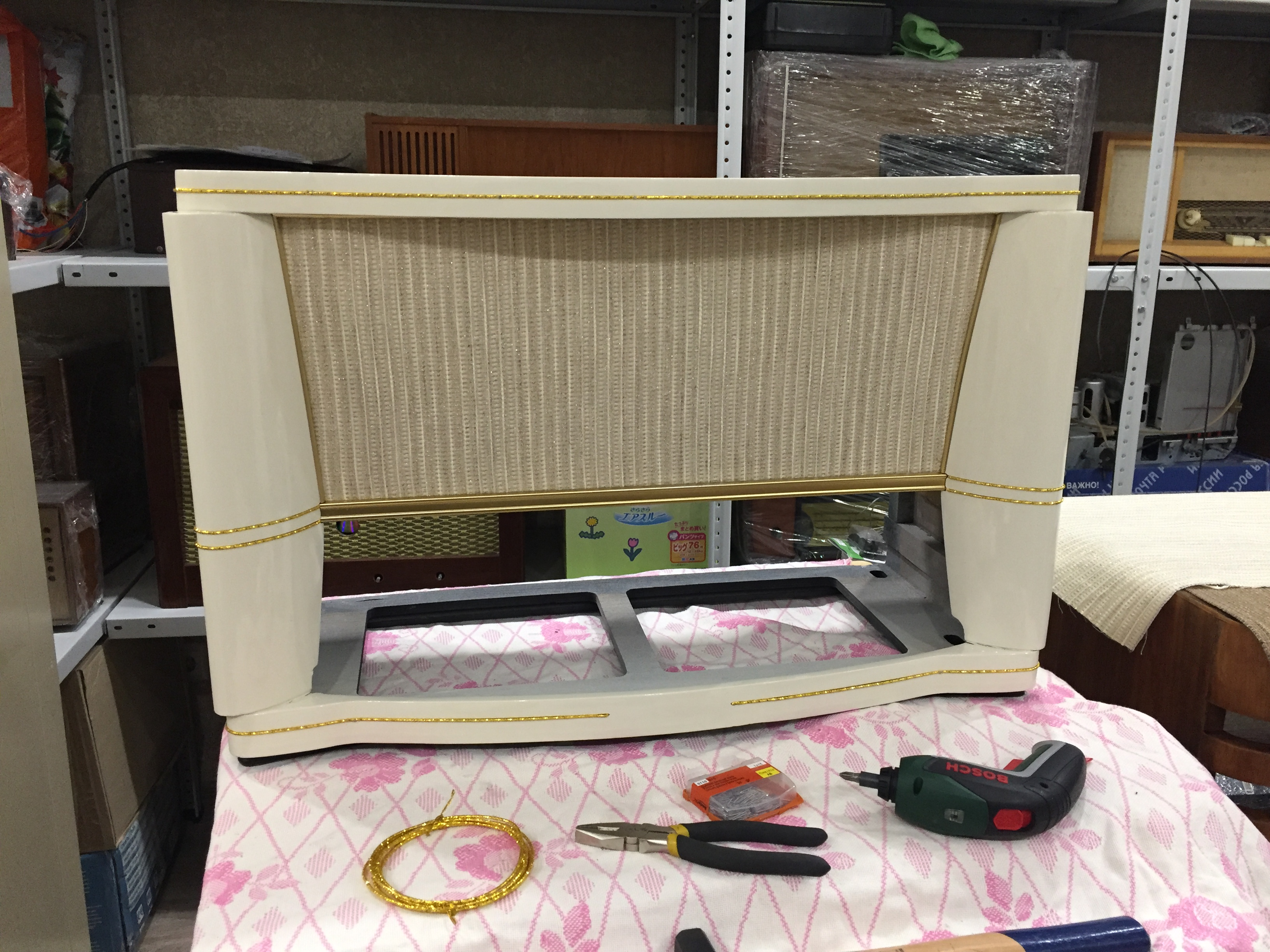

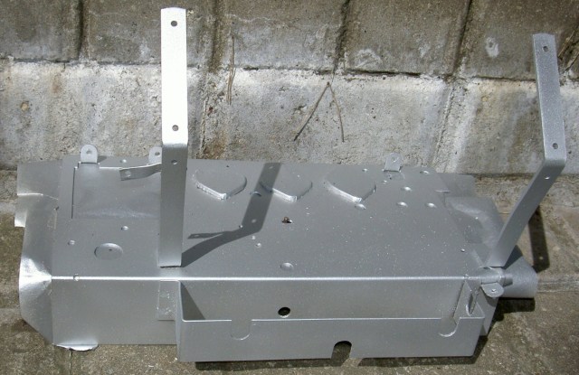

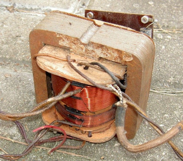

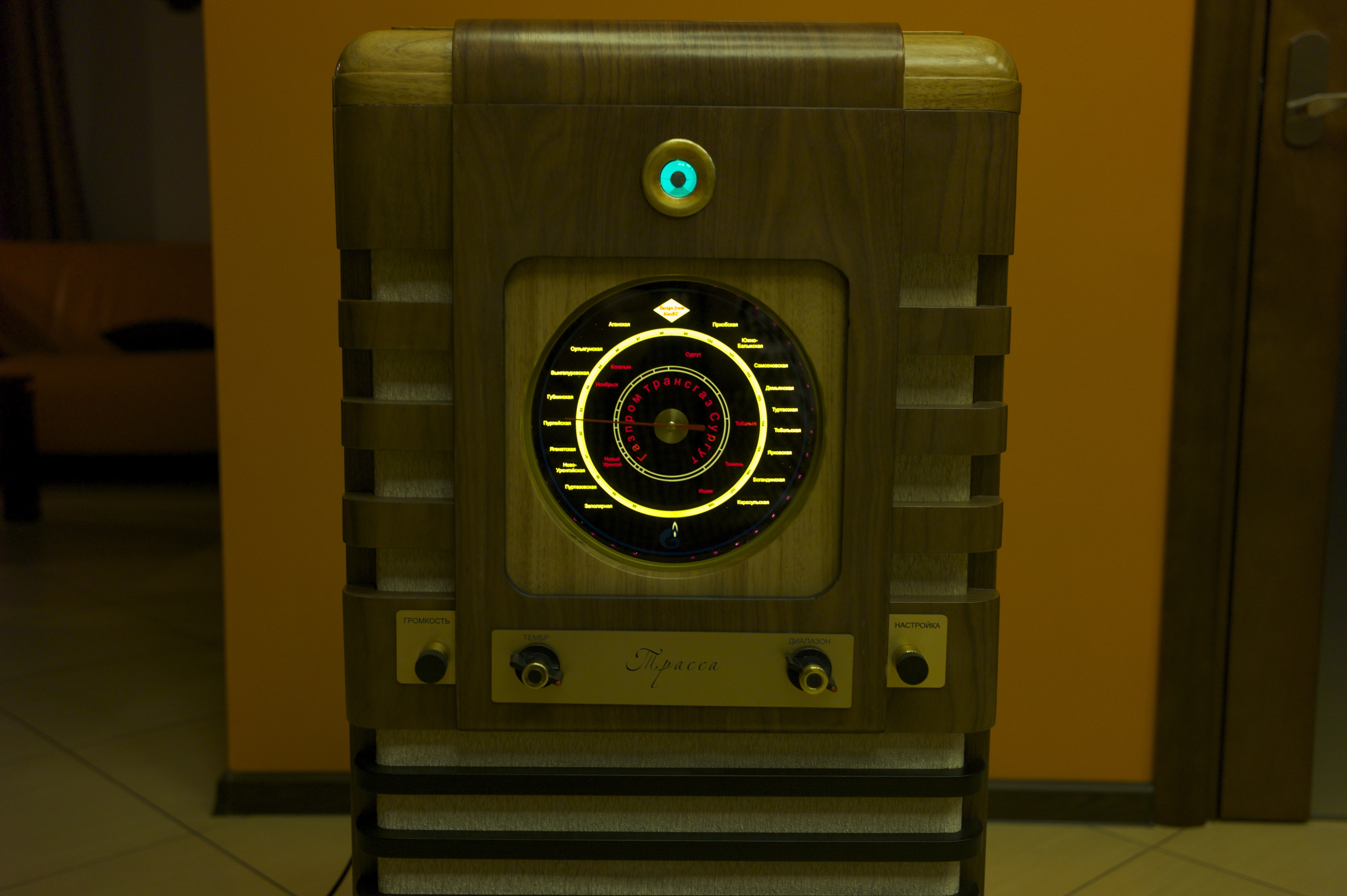

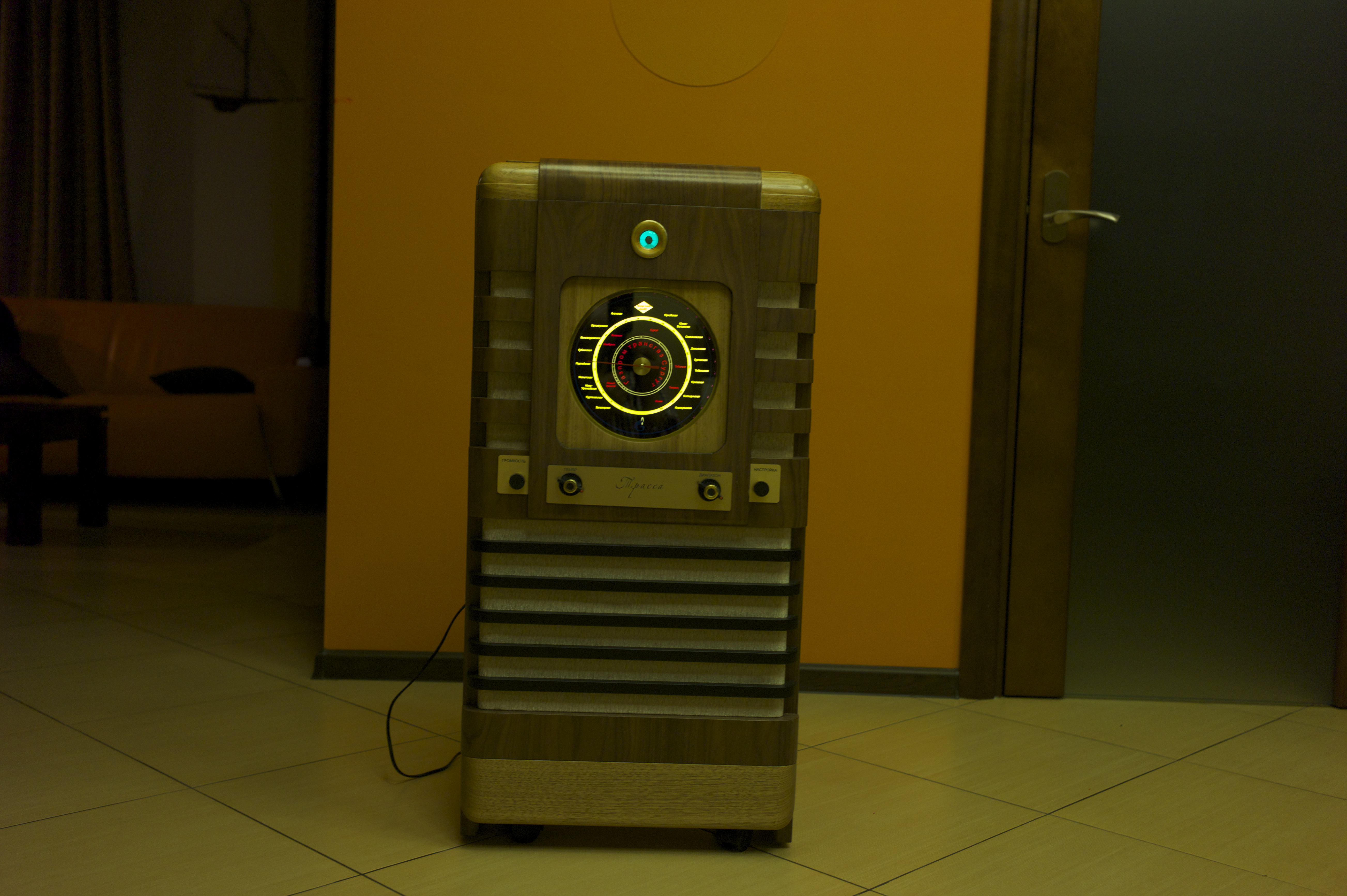

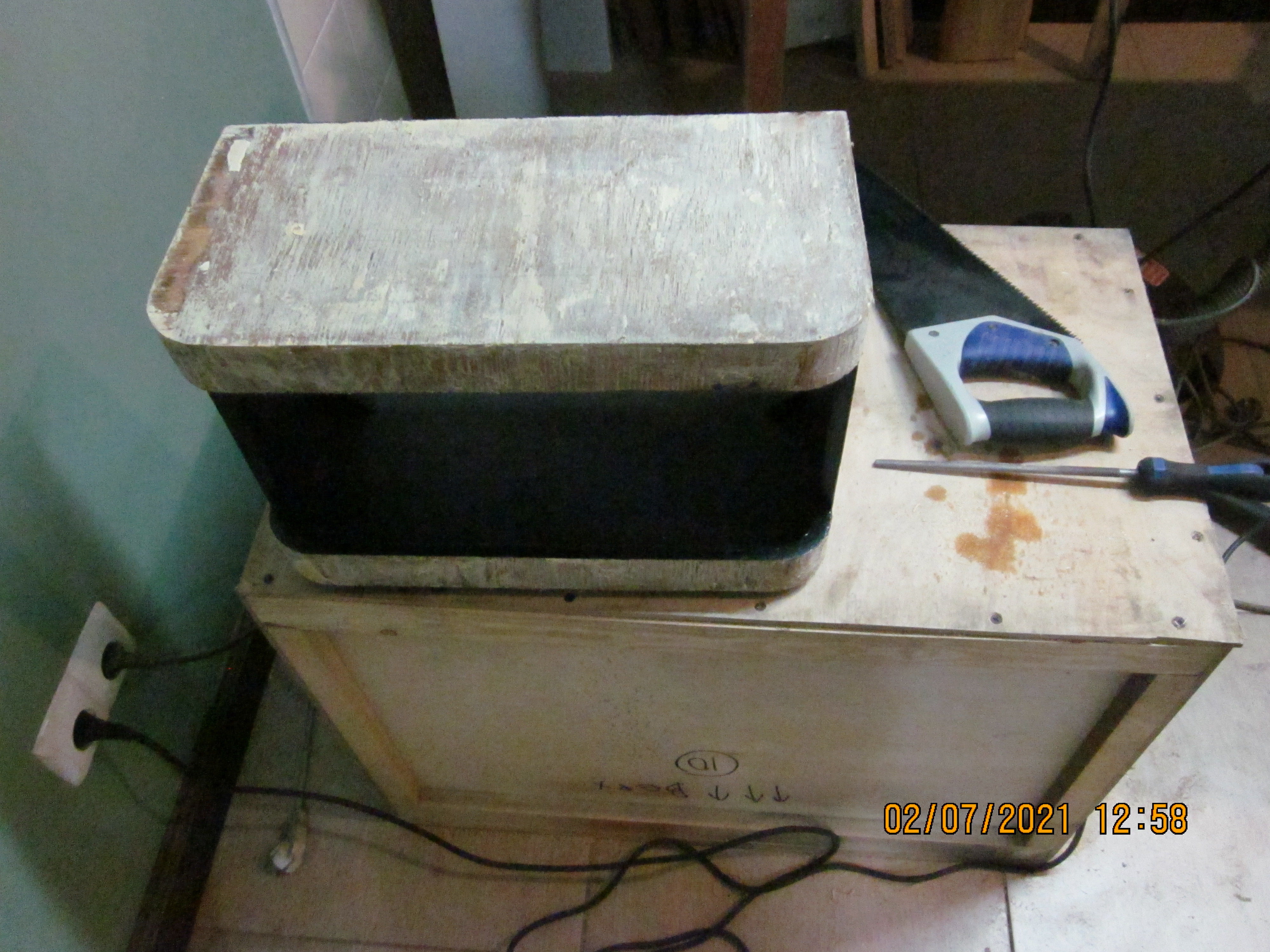

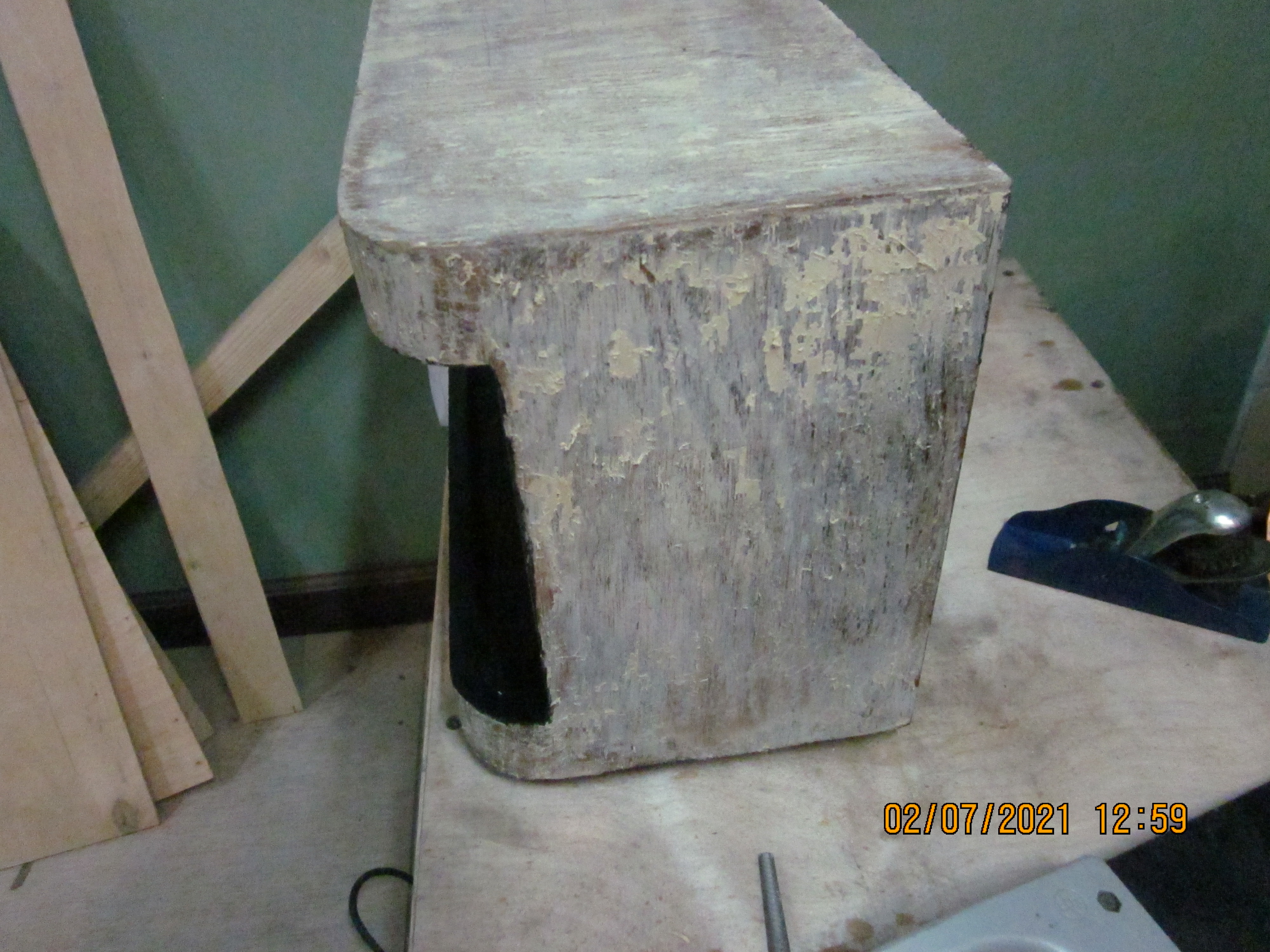

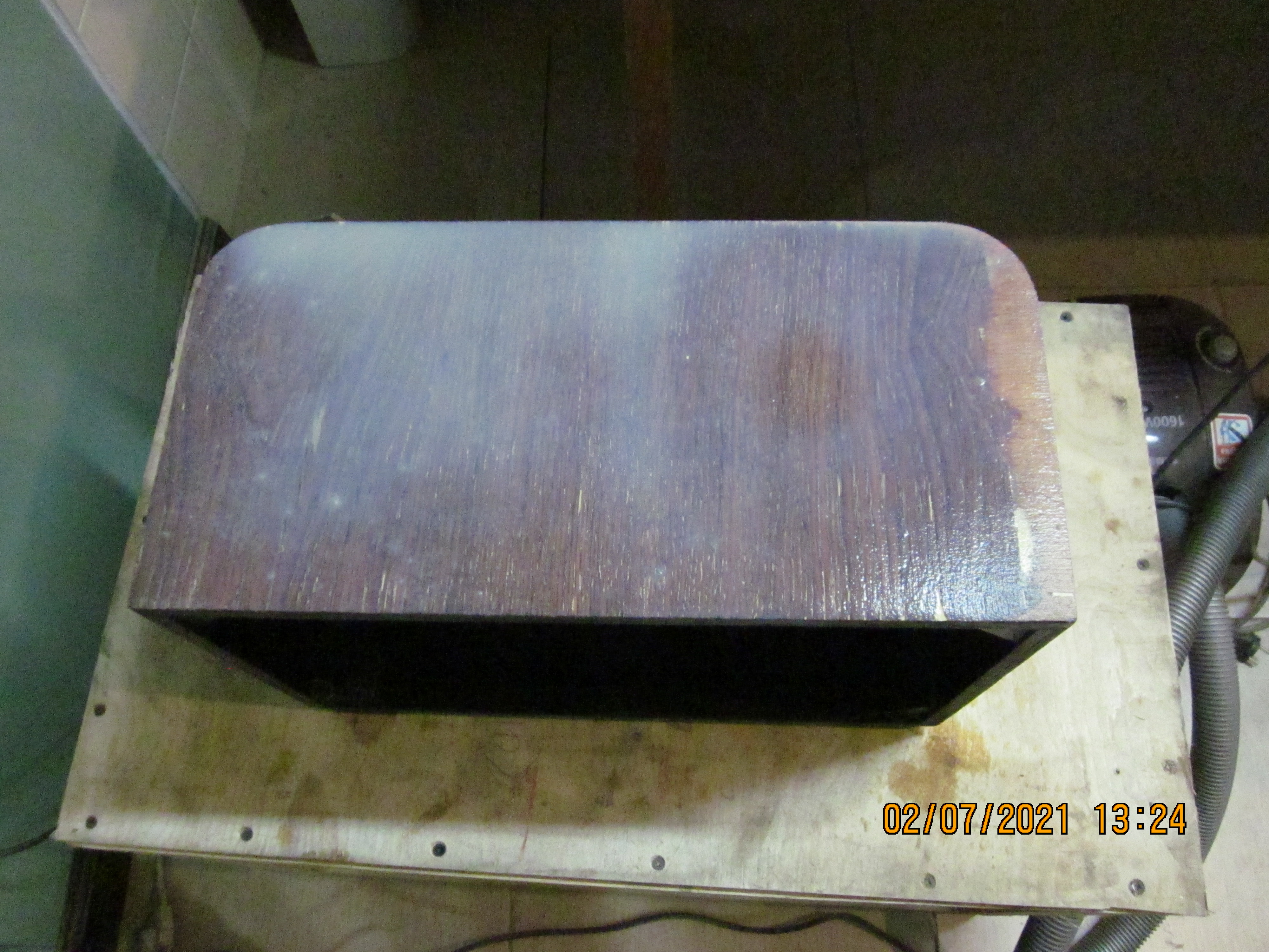

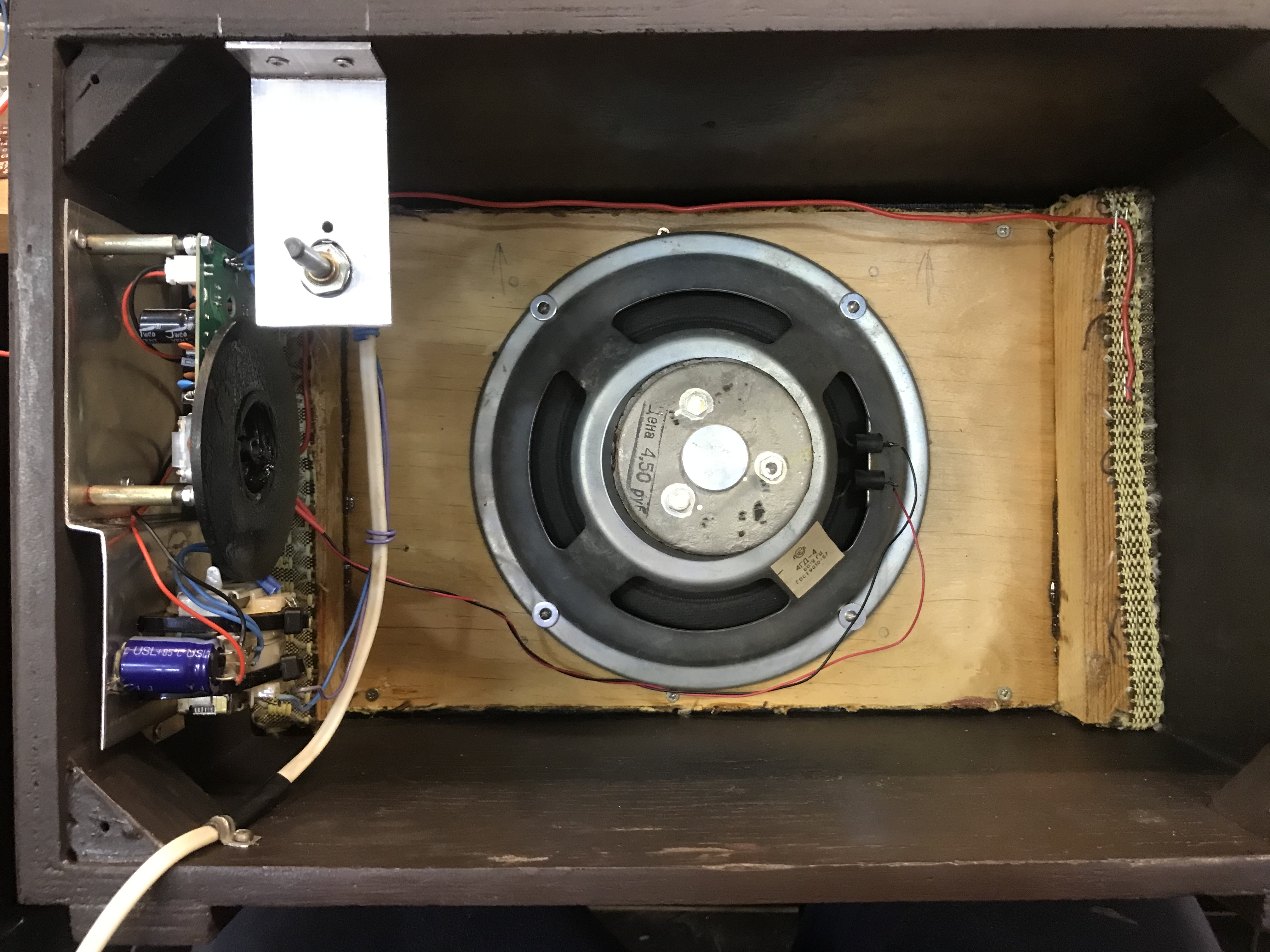

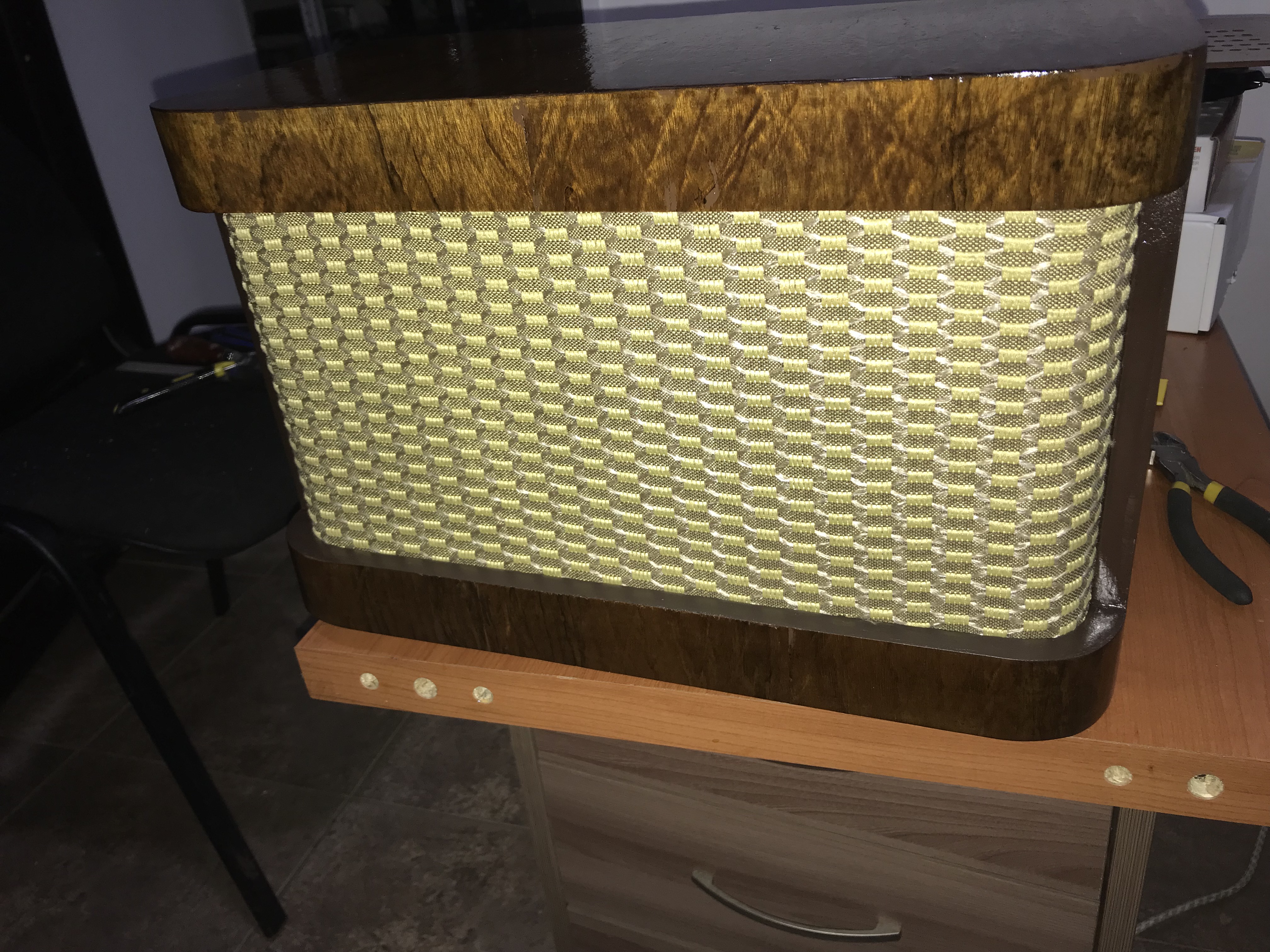

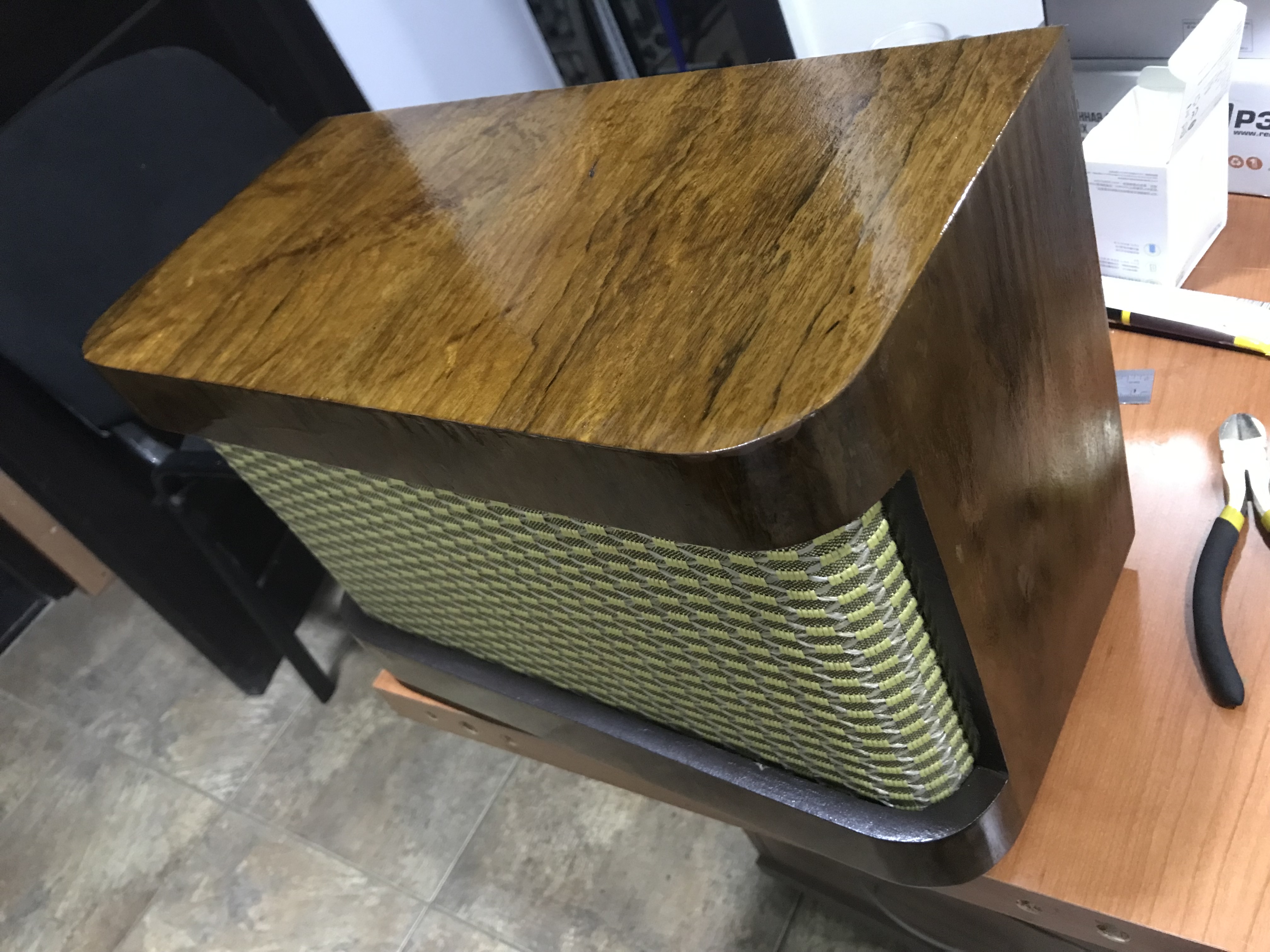

А вот эстонское красное знамя, в девичестве Punane RET VV663-2.
забрал его из сарая прежнего владельца суповым набором... хорошо хоть был завернут в тряпки. и мыши не добрались раньше меня...
шасси и трансформатор с кенотроном вымыты, отремонтированы и подкрашены.
нашел в Волгограде очень красивую и практически аутентичную ткань
корпус зачищен и покрыт матовым лаком, алюминиевые вставки отполированы.
сборка аппарата и изобретение динамика...
фотосессия перед помещением на полку.

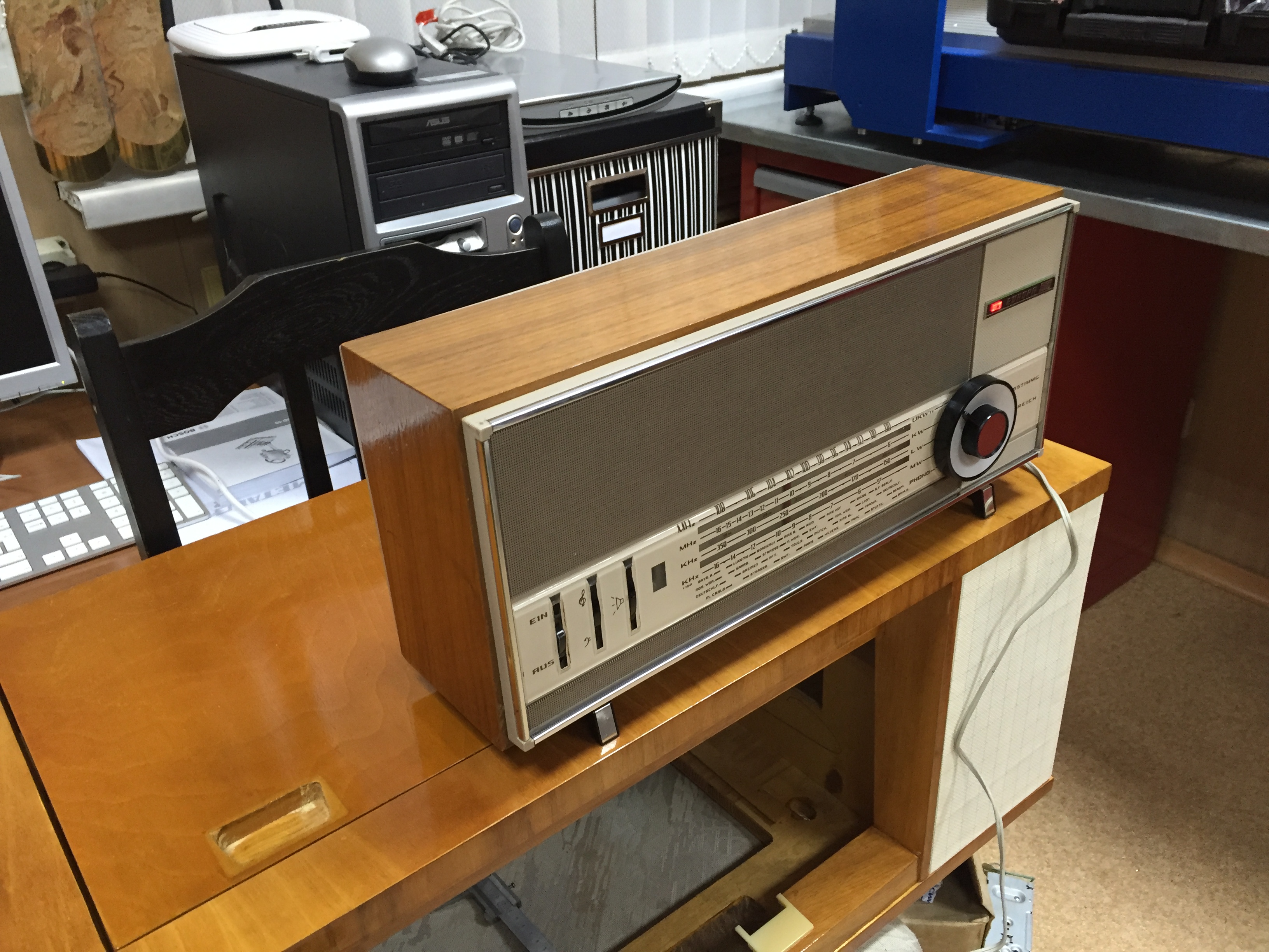

Мне кажется, жалко гонять шикарный ламповый приемник для прослушивания радиостанций в FM.
В 2017 я купил "Фестиваль" в очень приличном состоянии. На тот момент в Москве на УКВ работали несколько радиостанций: Маяк, Радио России, Авторадио и др. После ухода всех станций с УКВ тоже хотел использовать Фестиваль в FM и даже купил на этом форуме внешний конвертер. Но решил, не стоит гонять приёмник в столь почтенном возрасте постоянно. Купил маленький Sangean (WR-7), а на Фестивале иногда принимаю мощные китайские станции или слушаю через него моно пластинки 60-х годов. СВ в городе не работают, а вот на даче вечером десятки радиостанций принимают портативные приемники: Селга, Россия, Рига и др.

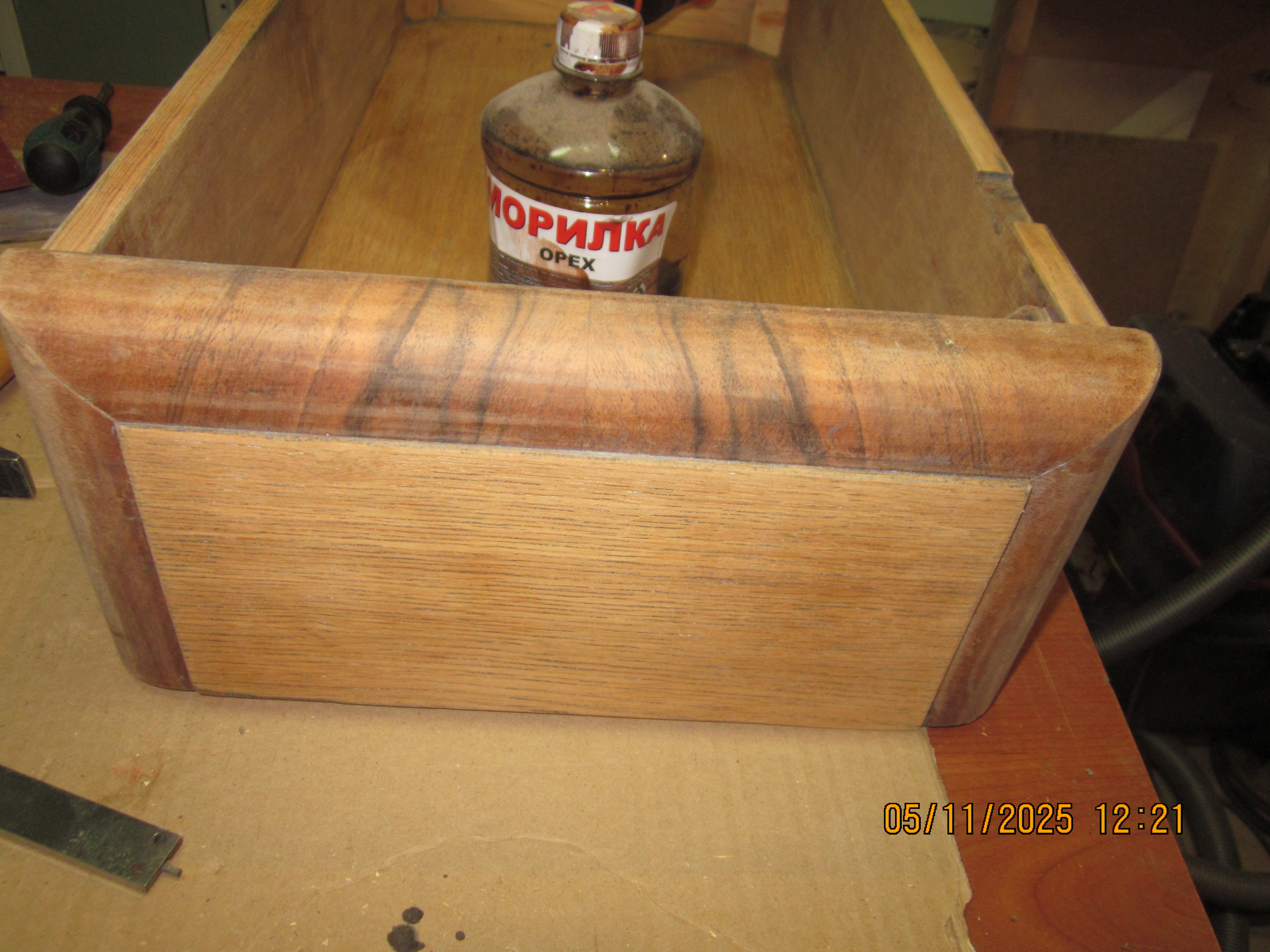

AlexSU
Всем добра!

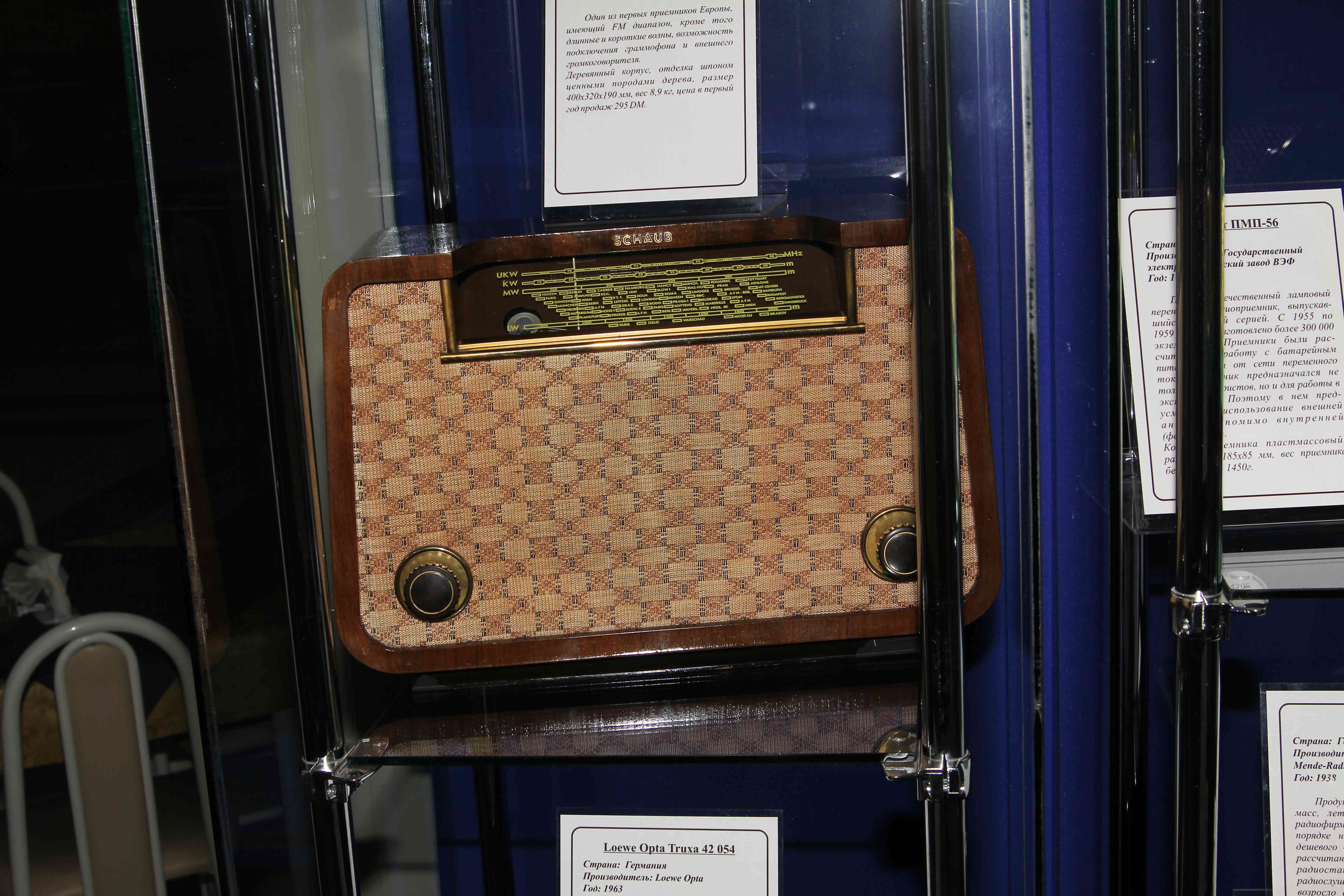

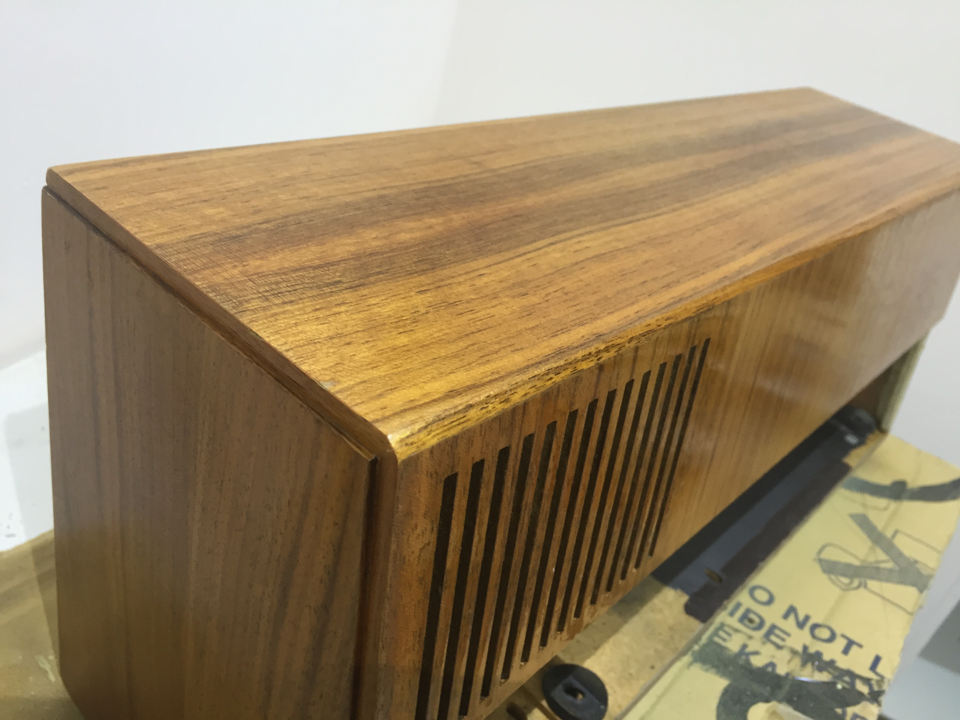

Еще один экземпляр из далёкого прошлого, Балтика, но не пиво, изделие Горьковского завода имени Ленина. В отличие от Рижской и Харьковской Балтик, горьковская схема сварена.
Корпус очищен, отколерован морилкой и покрыт матовым лаком.

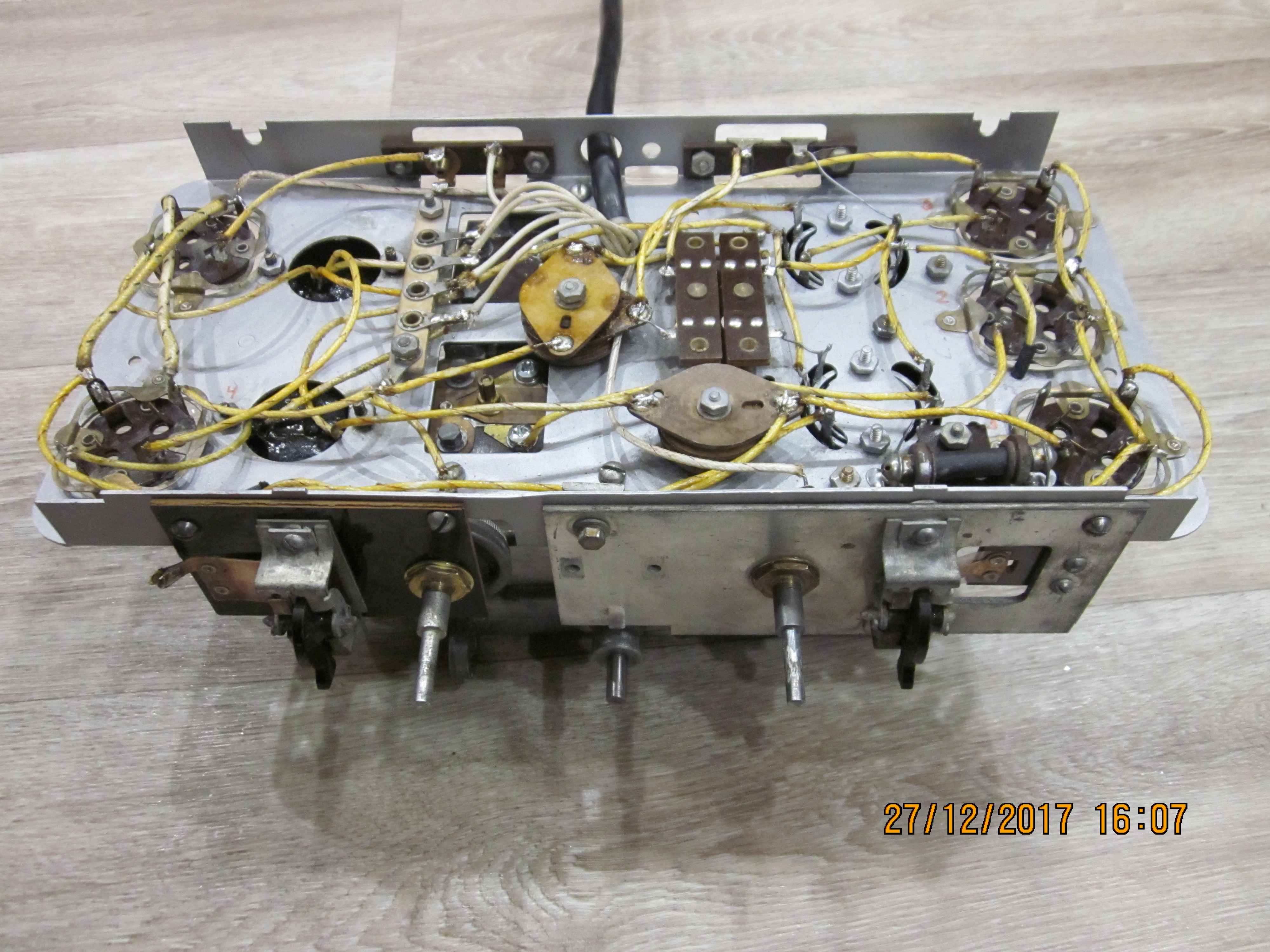

Шасси помыто отревизировано, на удивление работ по нему было немного: отремонтированы оборванные контура ДВ и КВ-II, отремонтирован выключатель сети, да припаян разъём динамика с новыми проводами.
Шкала родная, в отличной сохранности. И Схема запустилась на удивление легко, однако после пробного включения и работы уже на режиме, примерно через три часа пробило анодную обмотку и трансформатор испустил дымный дух, пришлось менять из запасов. Новый (старый) трансформатор трудится уже лет 15, правда с небольшими выступлениями...

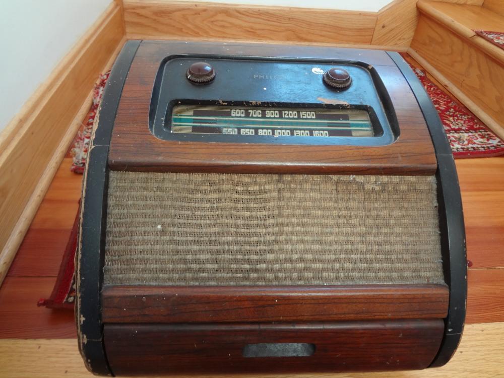

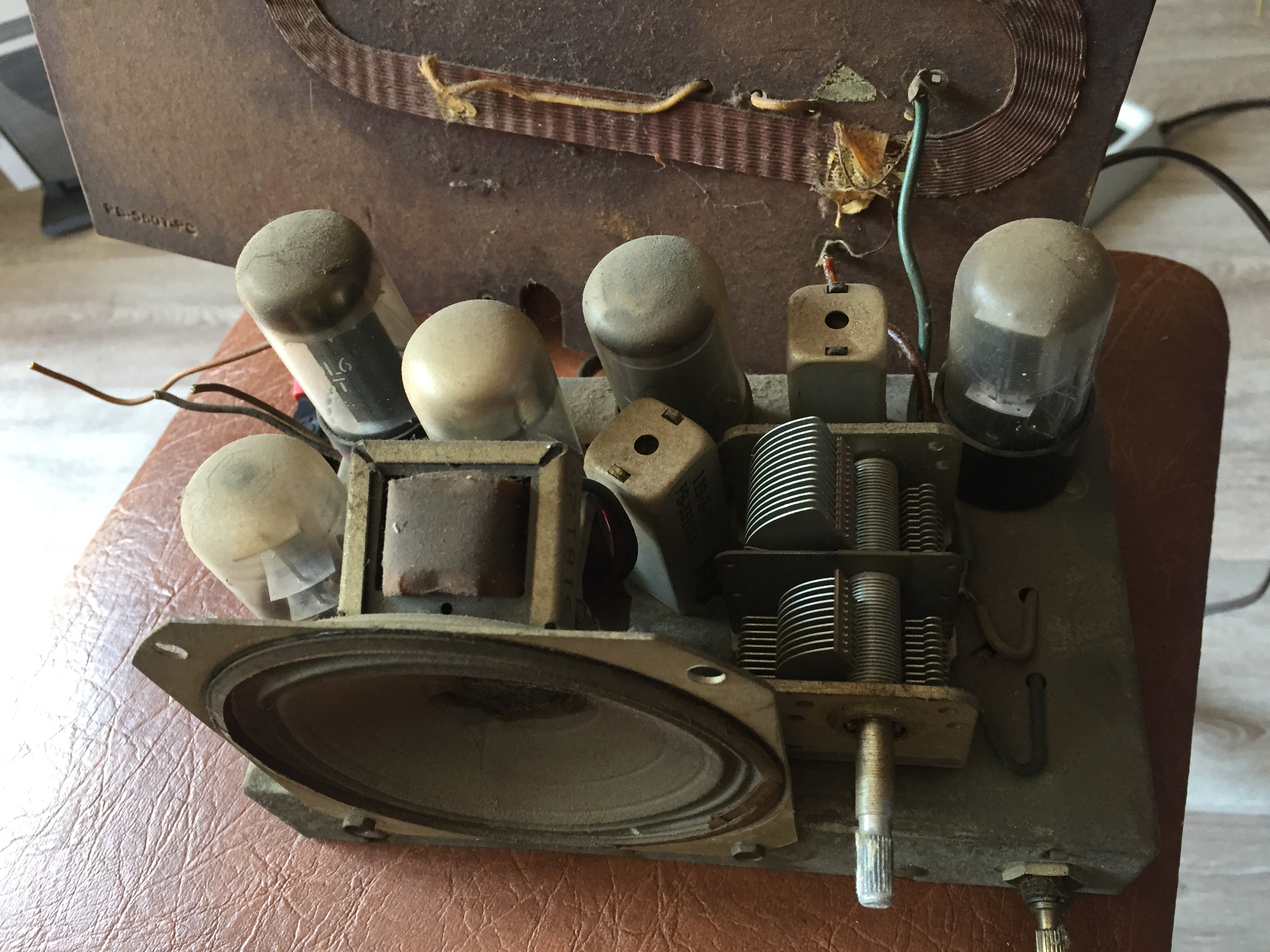

AlexSU

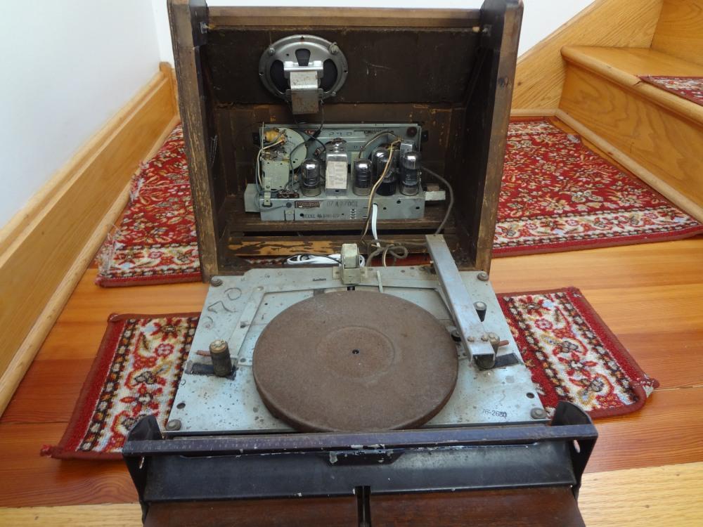

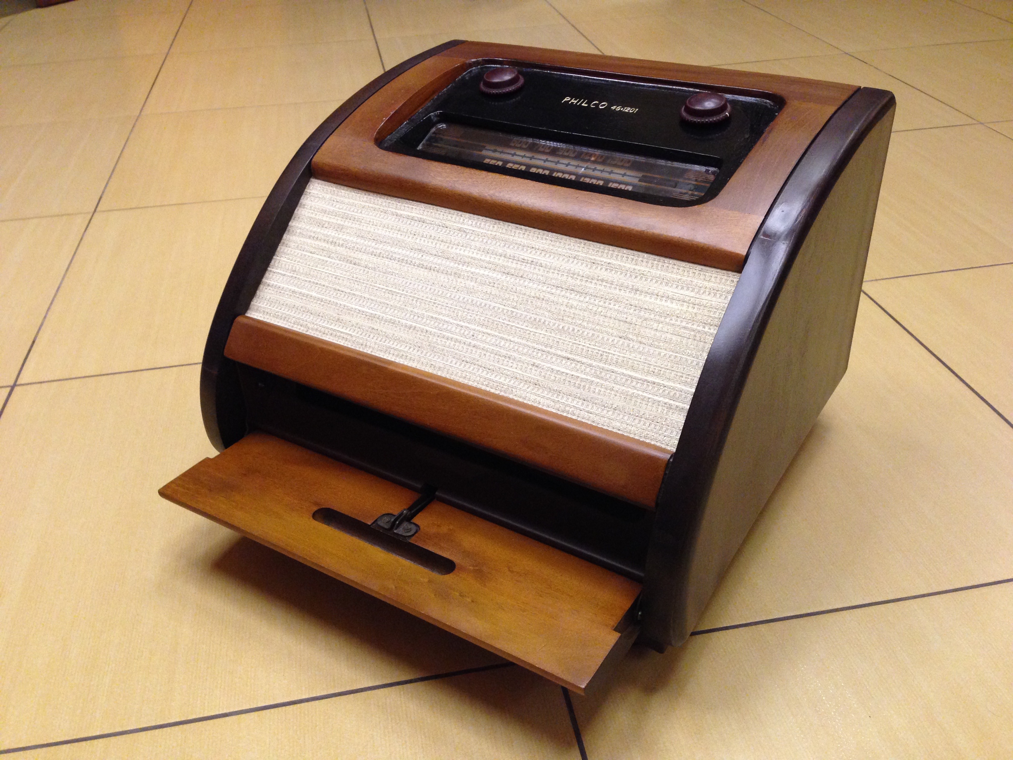

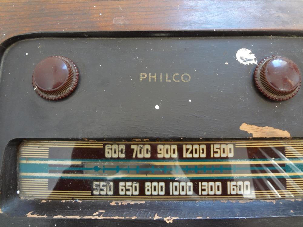

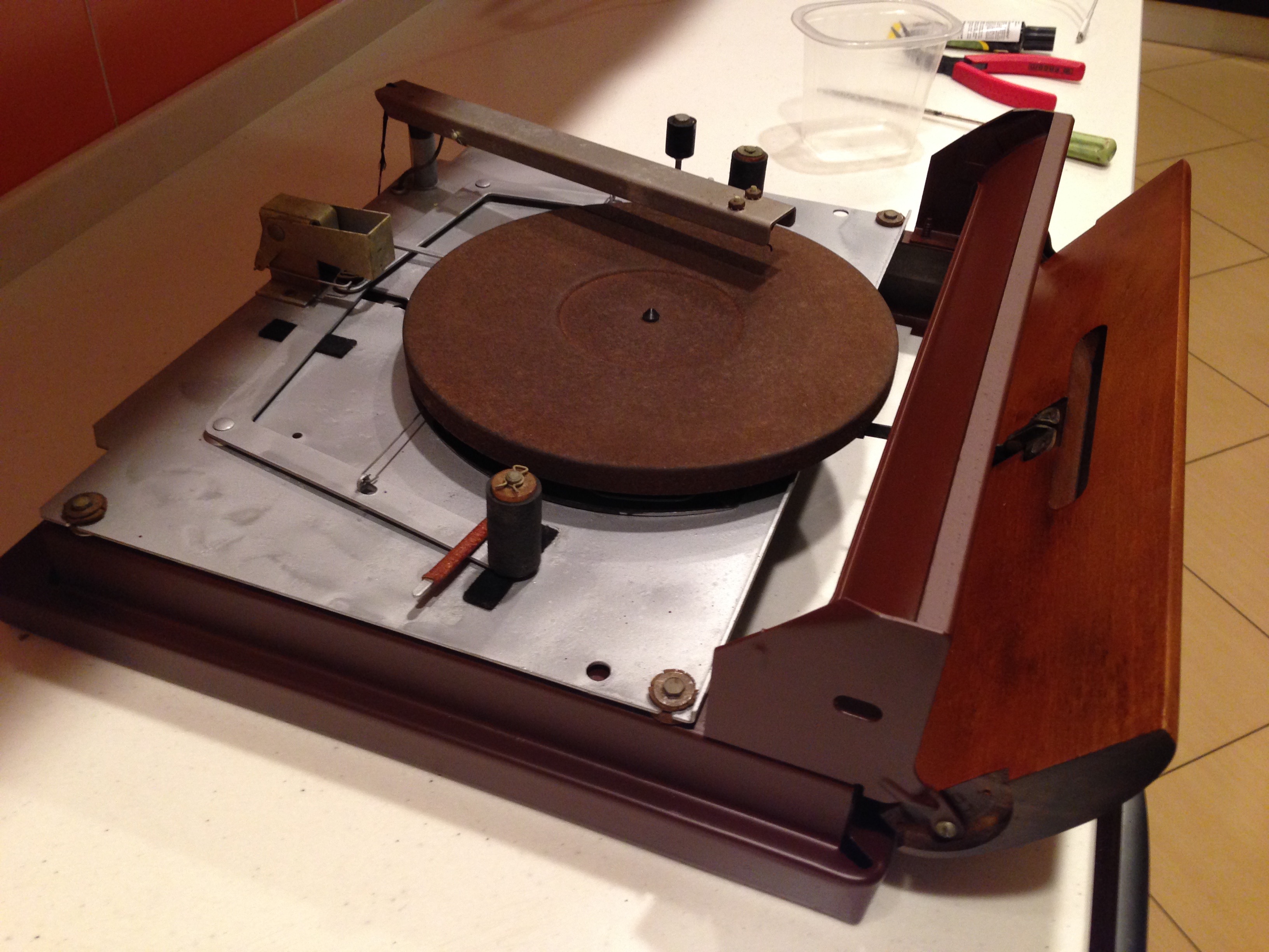

...А замечали ли вы, что желание купить тот или иной аппарат зачастую импульсивно? бывало сидишь вечером после сытного ужина, листаешь форумы и сайты профильные, и вдруг, БАЦ!!! и ты уже беременен идеей купить, и даже визуализируешь ситуацию, как ЭТО будет стоять у тебя на полке, украшая коллекцию...

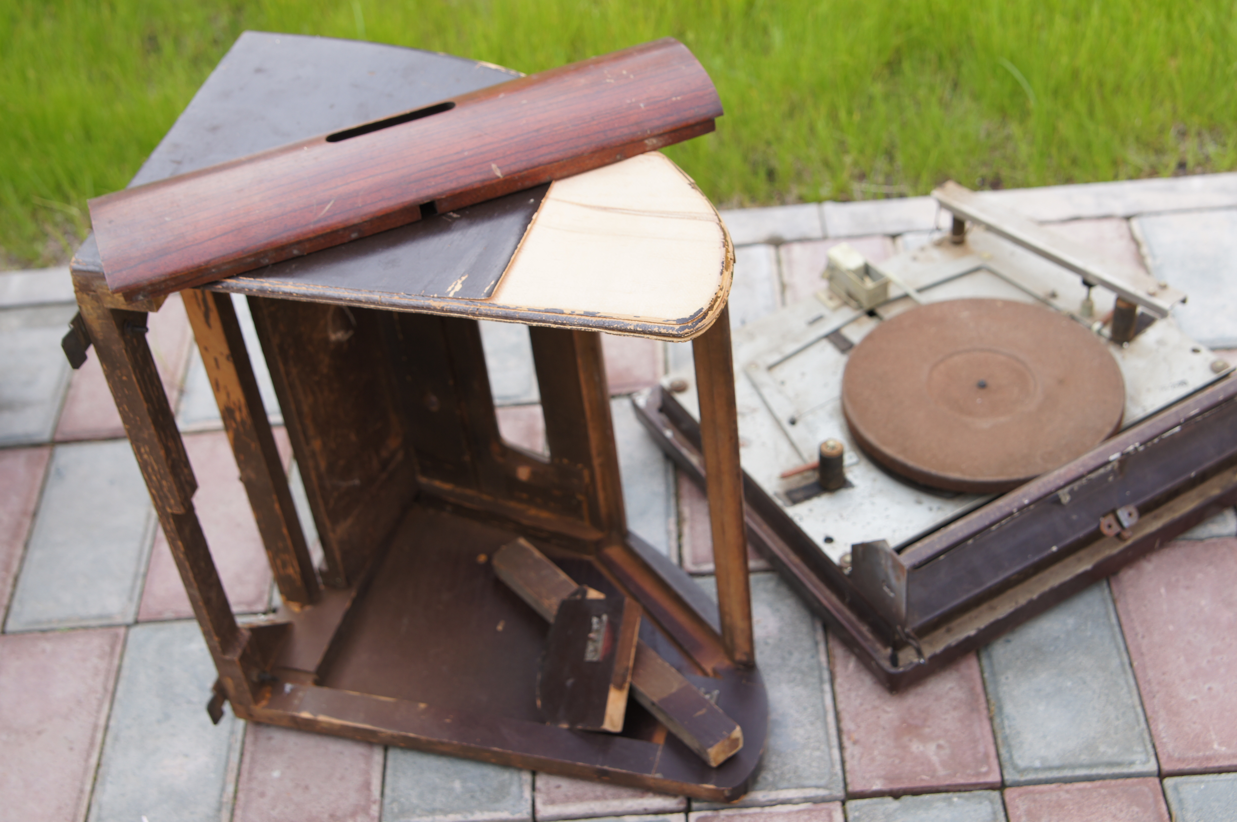

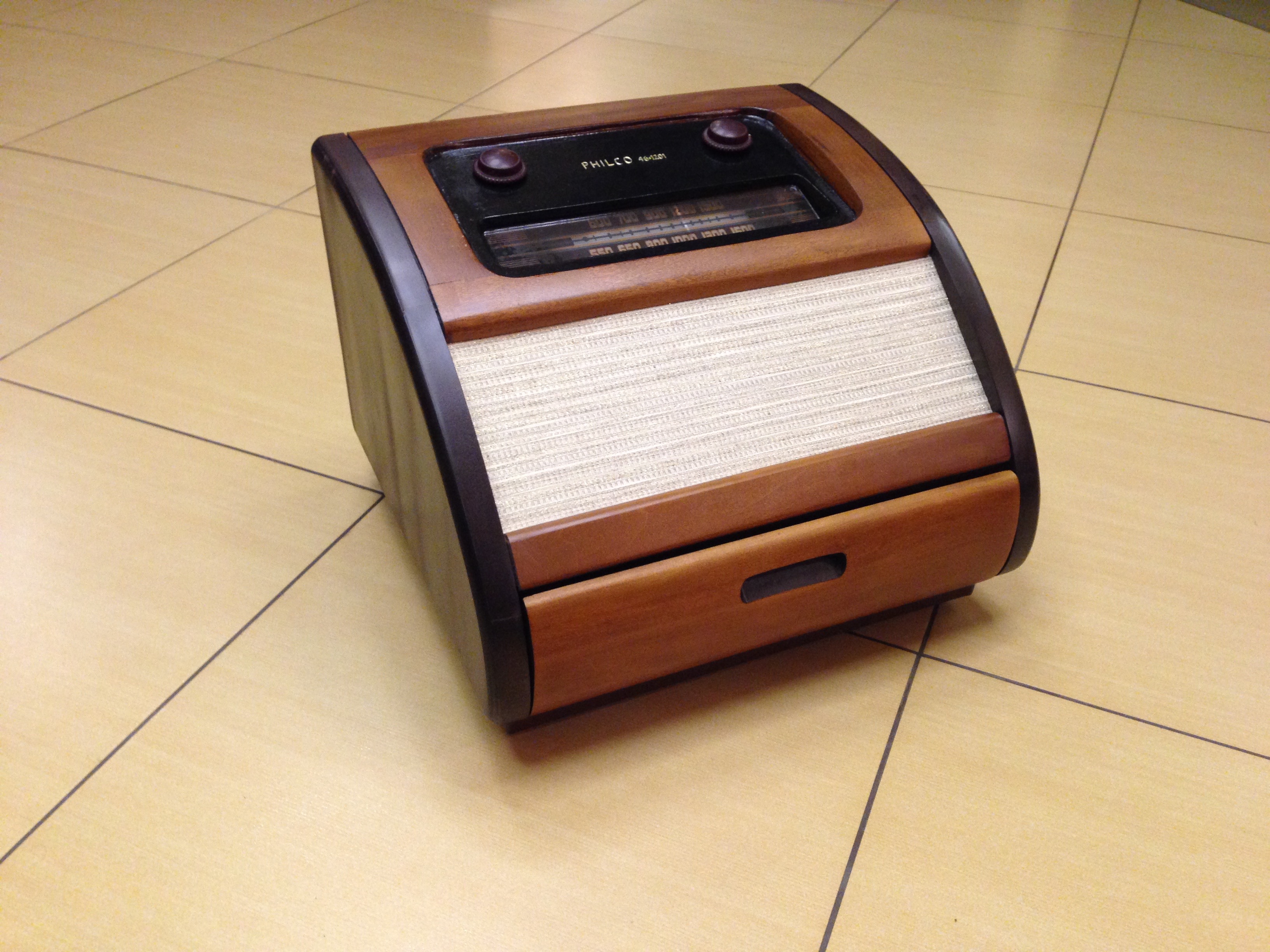

Bот так же было и со мной весной 2013 года, когда я увидел на ебее американский граммофон автомат Philco 46-1201 1946 года выпуска
Выглядел он весьма неплохо, правда от времени фанерные бока рассохлись, шкала пришла в унылое состояние, подшкальник рассыпался в пыль, конденсатор (три в одном корпусе) был мертвым, но лампы были на месте .
Ну ничего, корпус после дефектовки был проклеен, очищен и покрашен вновь
автомат граммофона перебрал, очистил от ржавой шубы диск, наклеил новый мат
Электронику перебрал, собрана она кстати весьма отвратно с точки зрения безопасности и удобства в обслуживании
думаю скоро сниму его с полки на проверку и обслуживание...

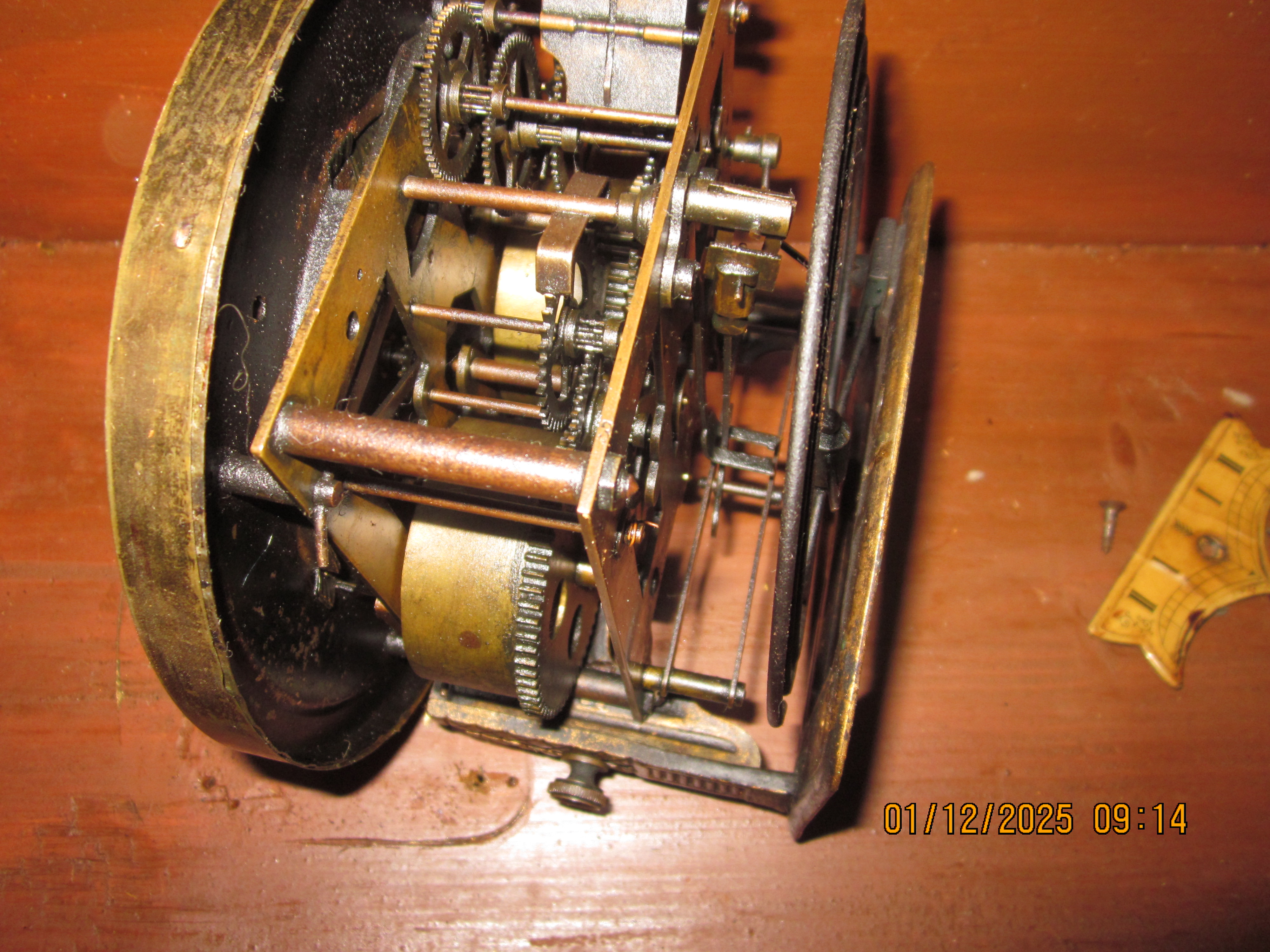

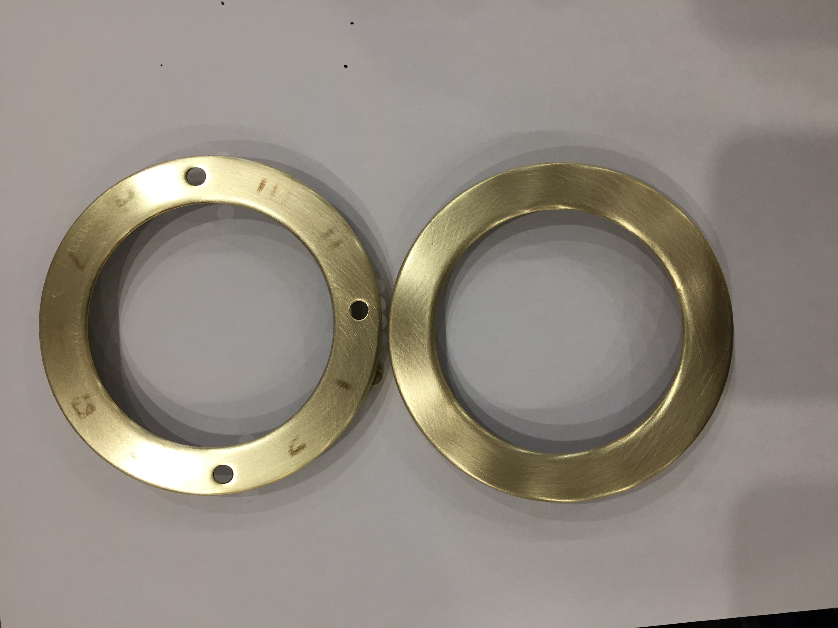

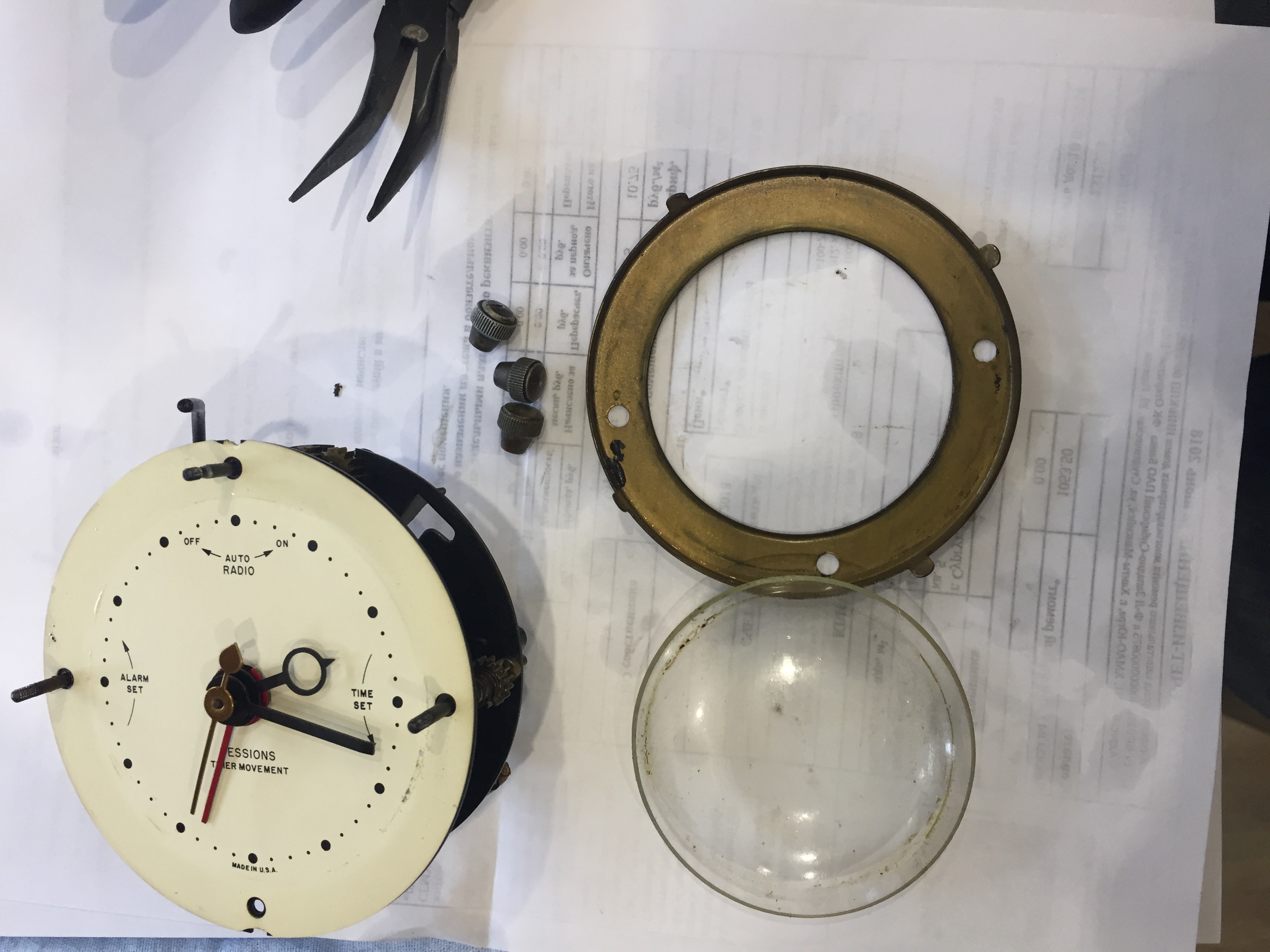

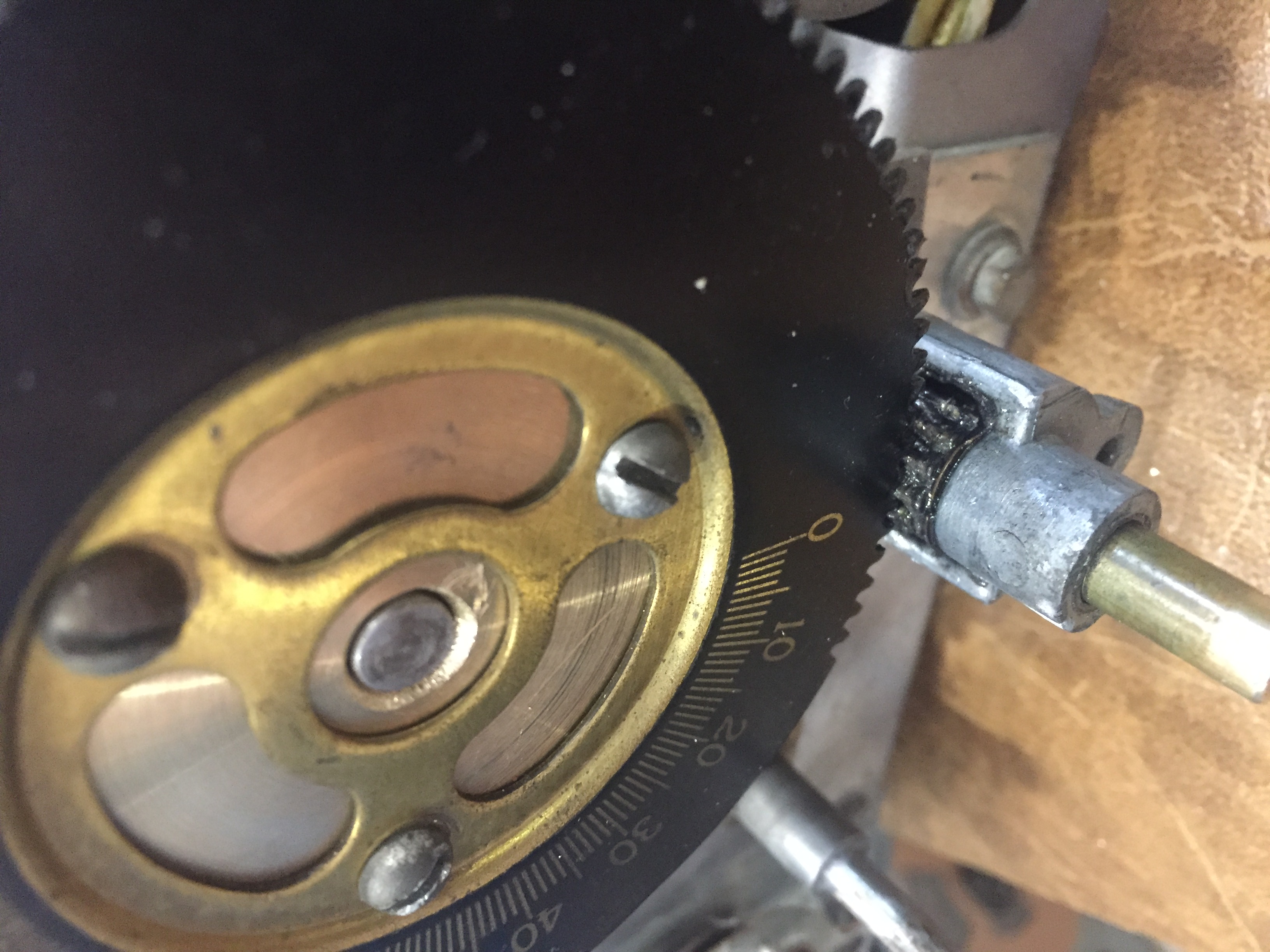

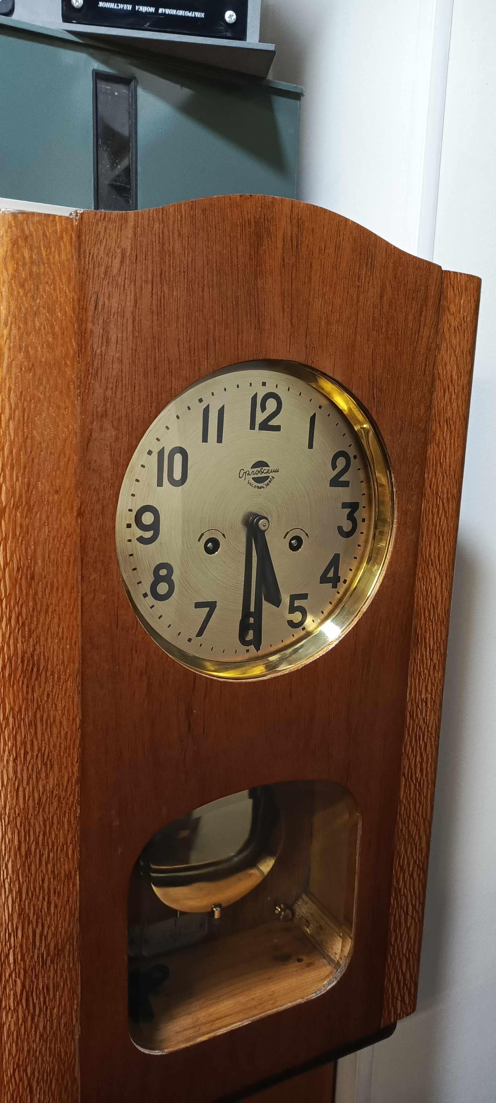

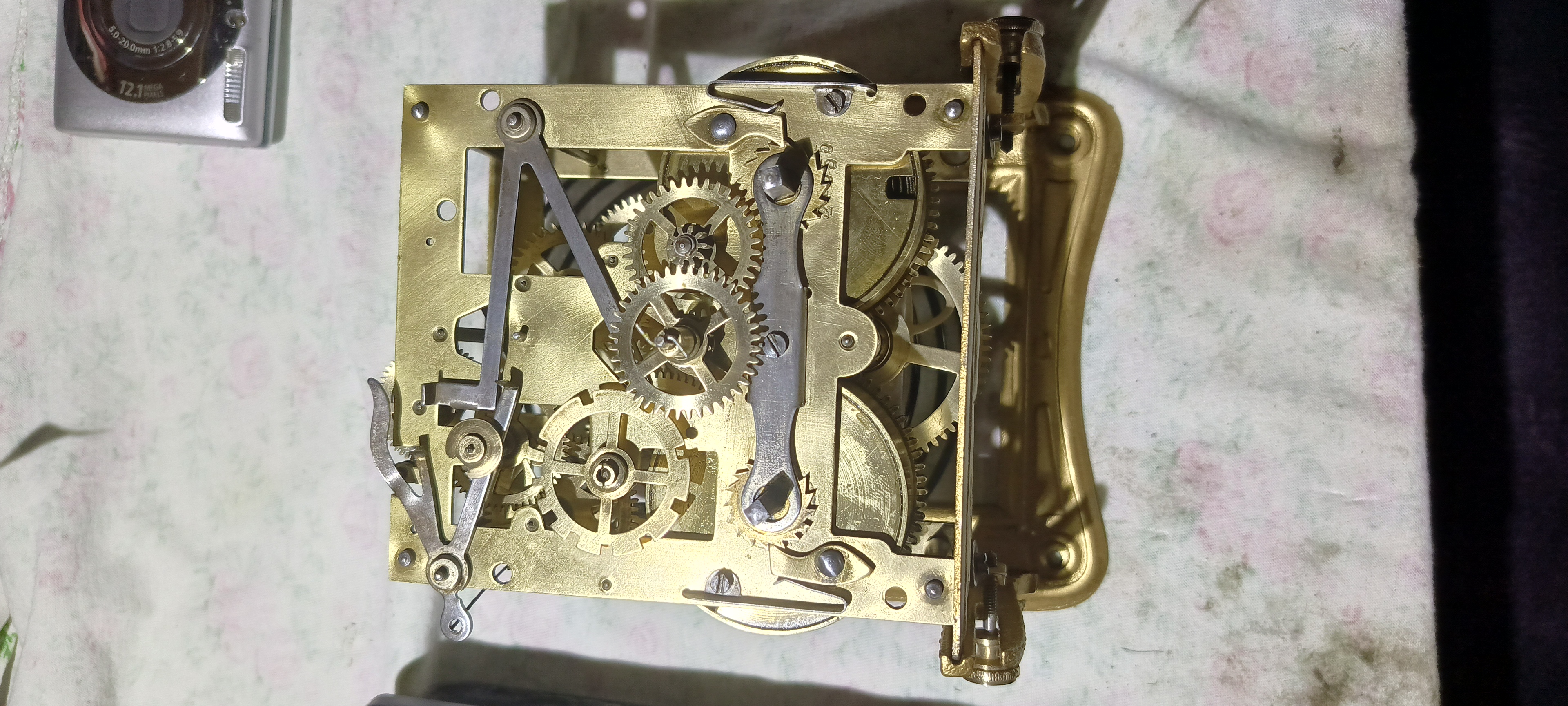

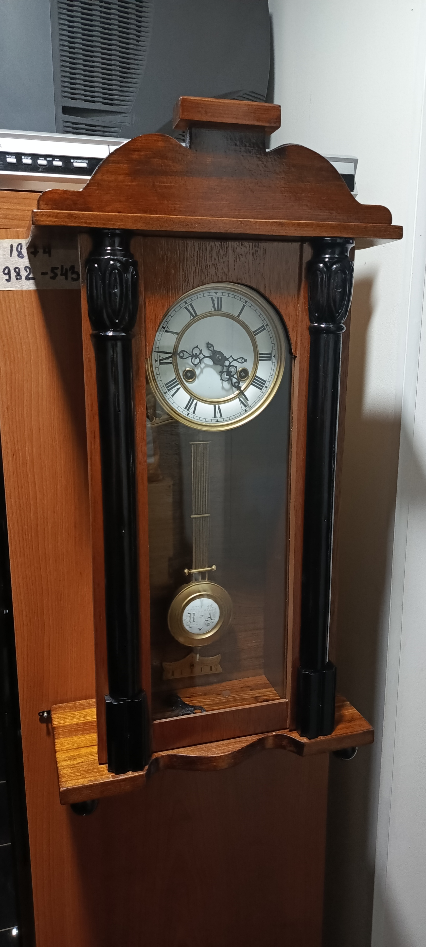

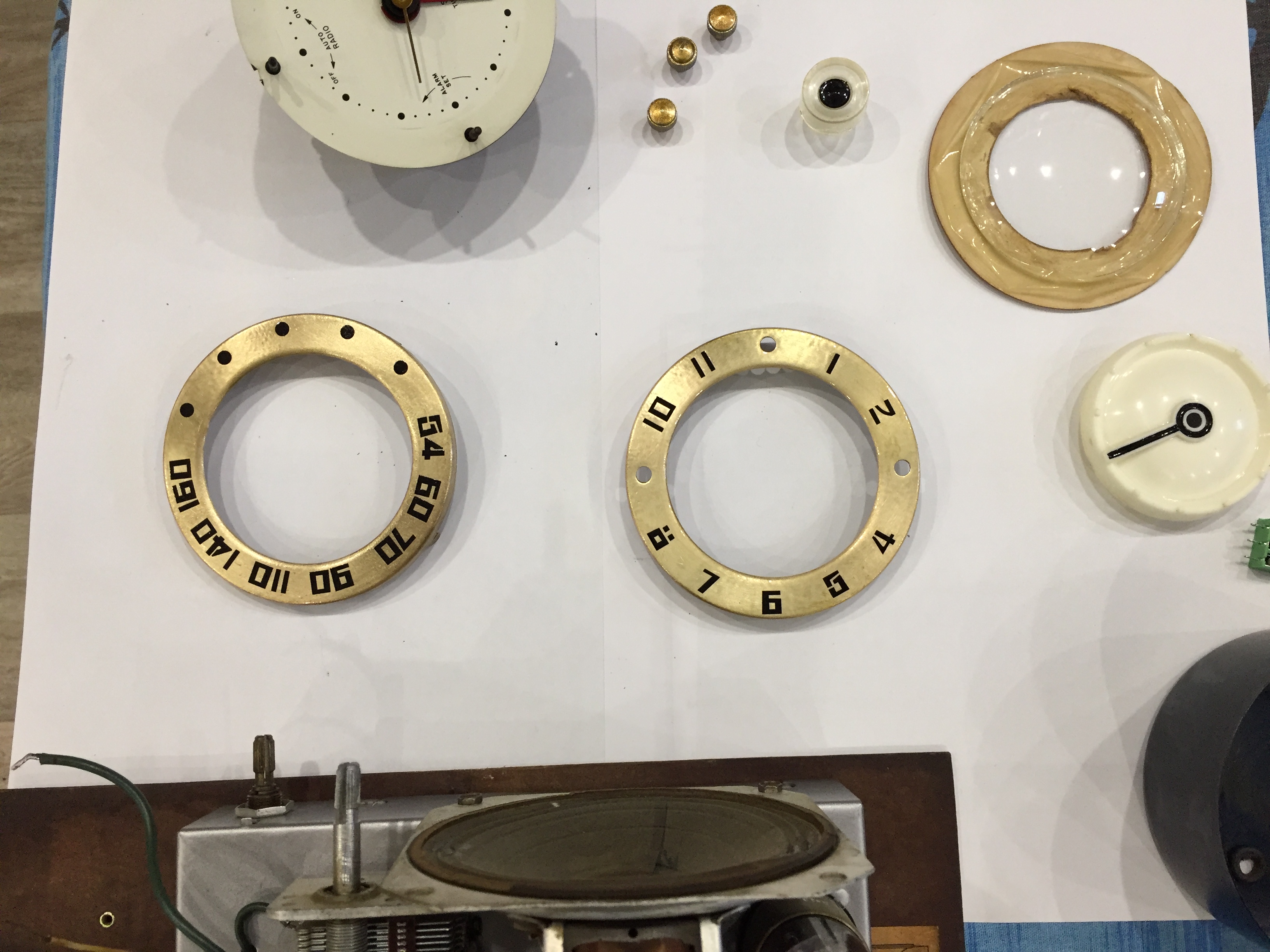

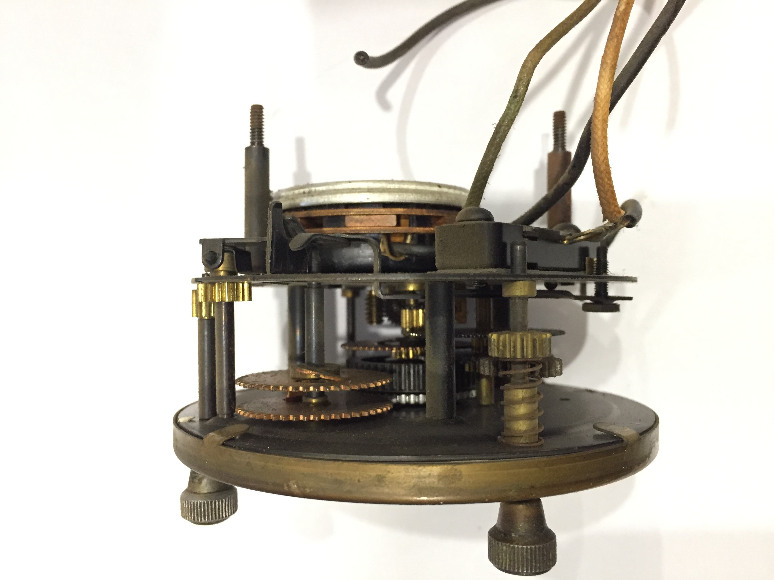

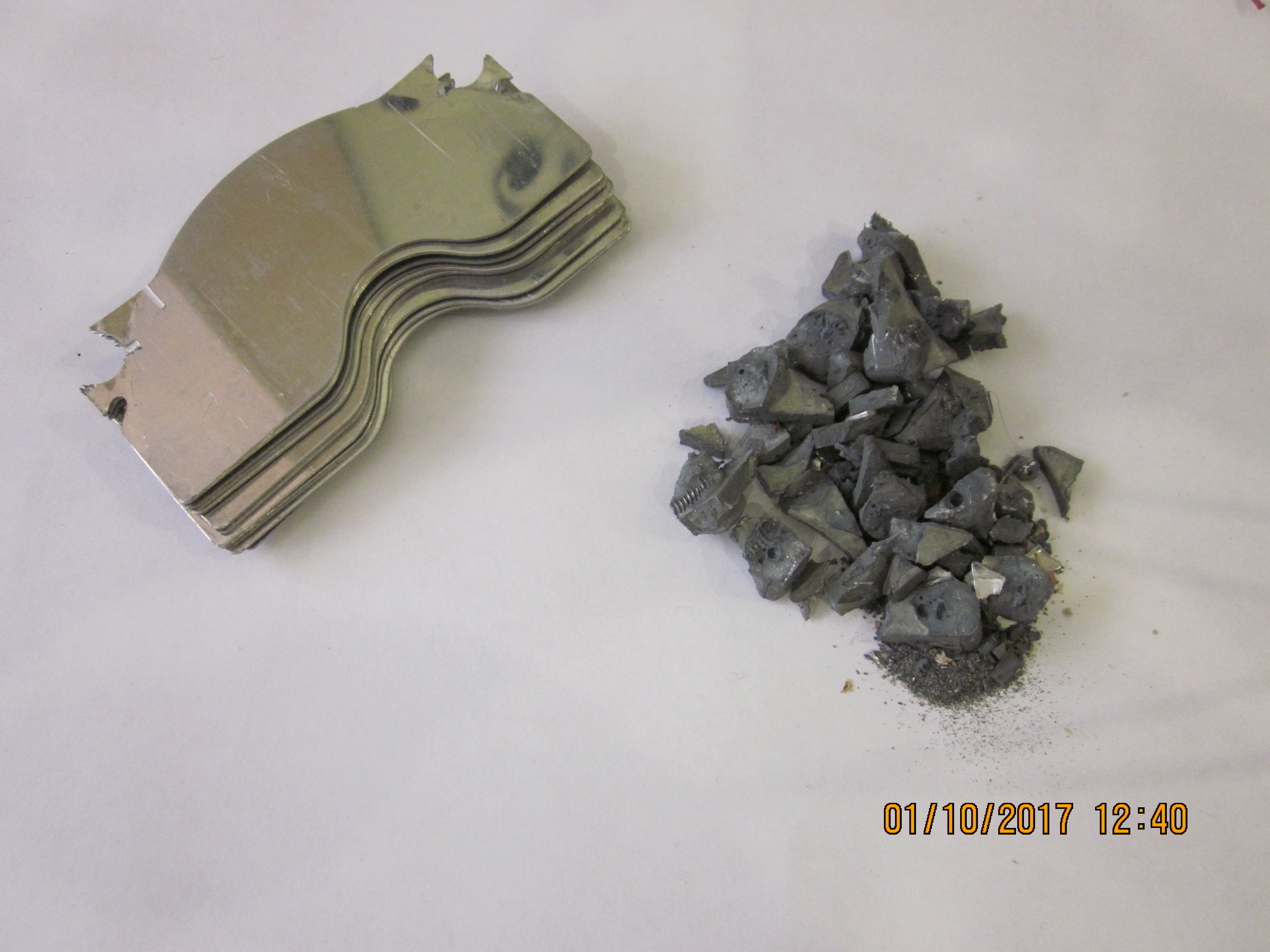

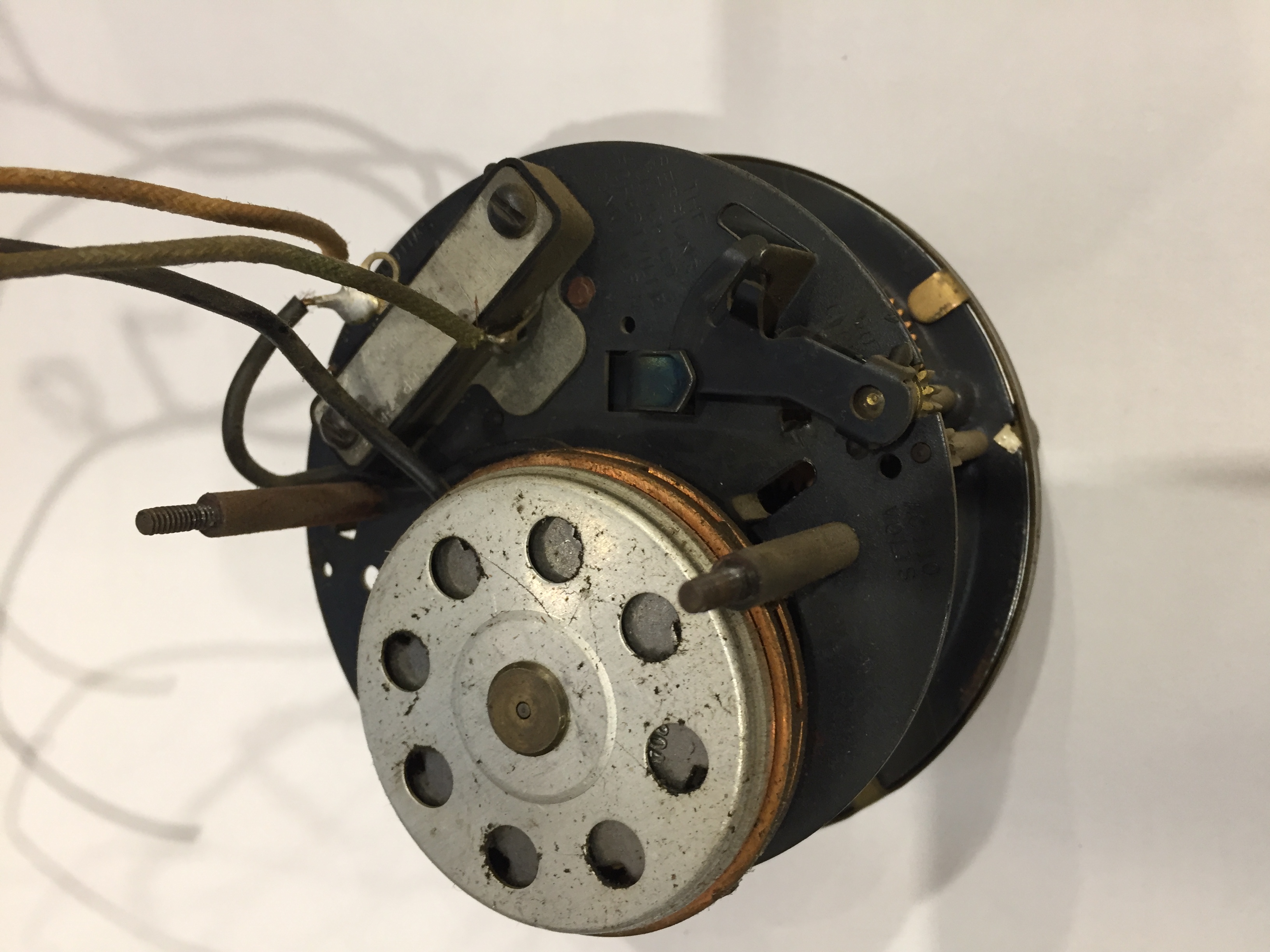

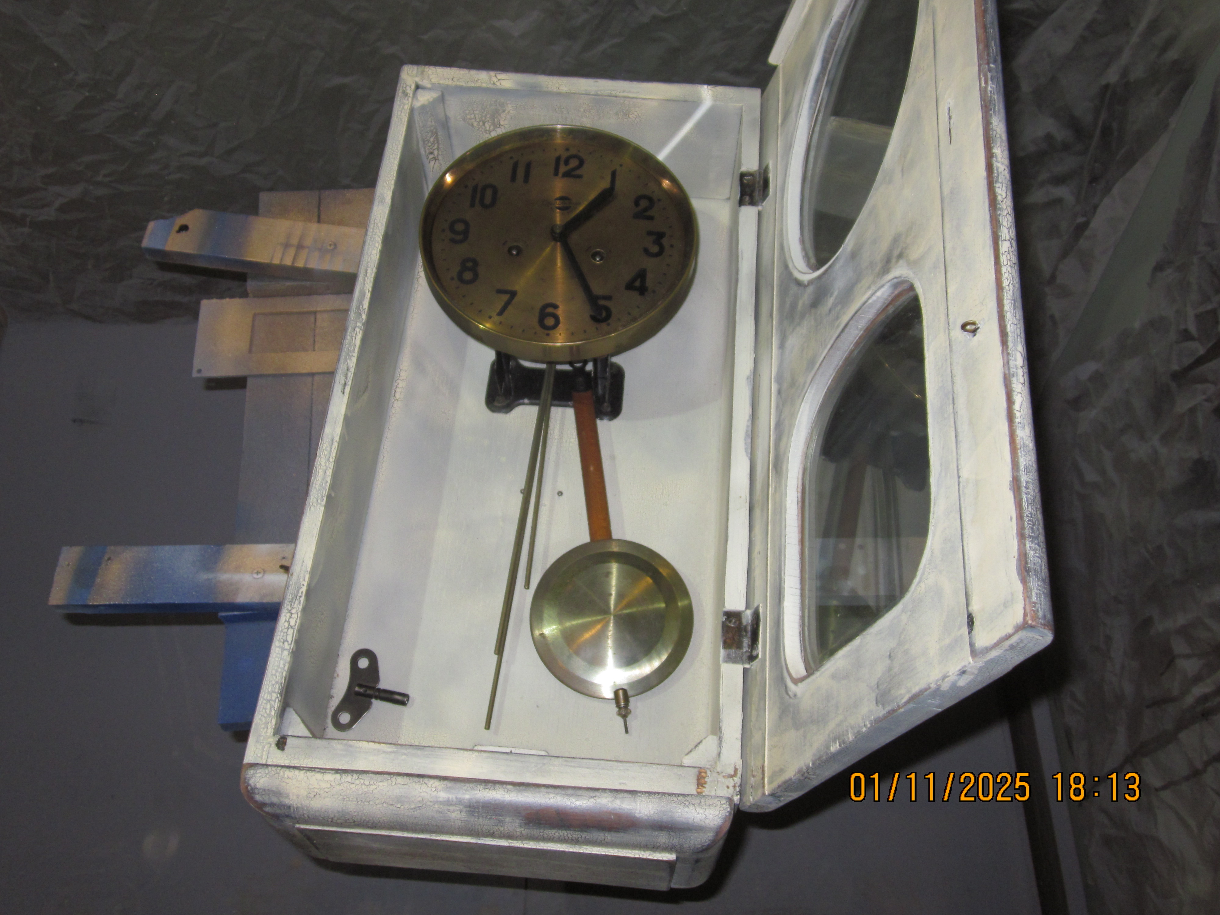

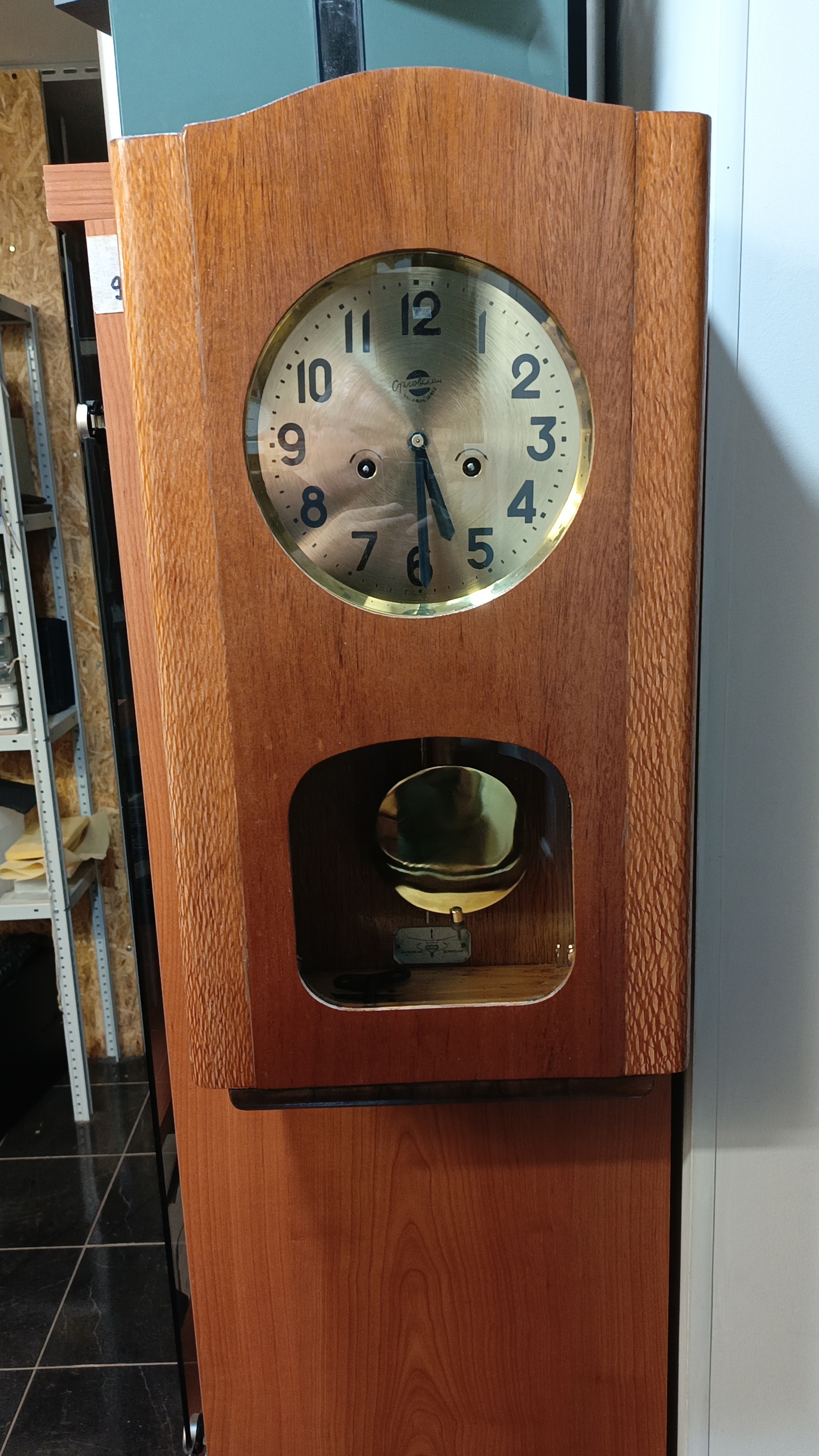

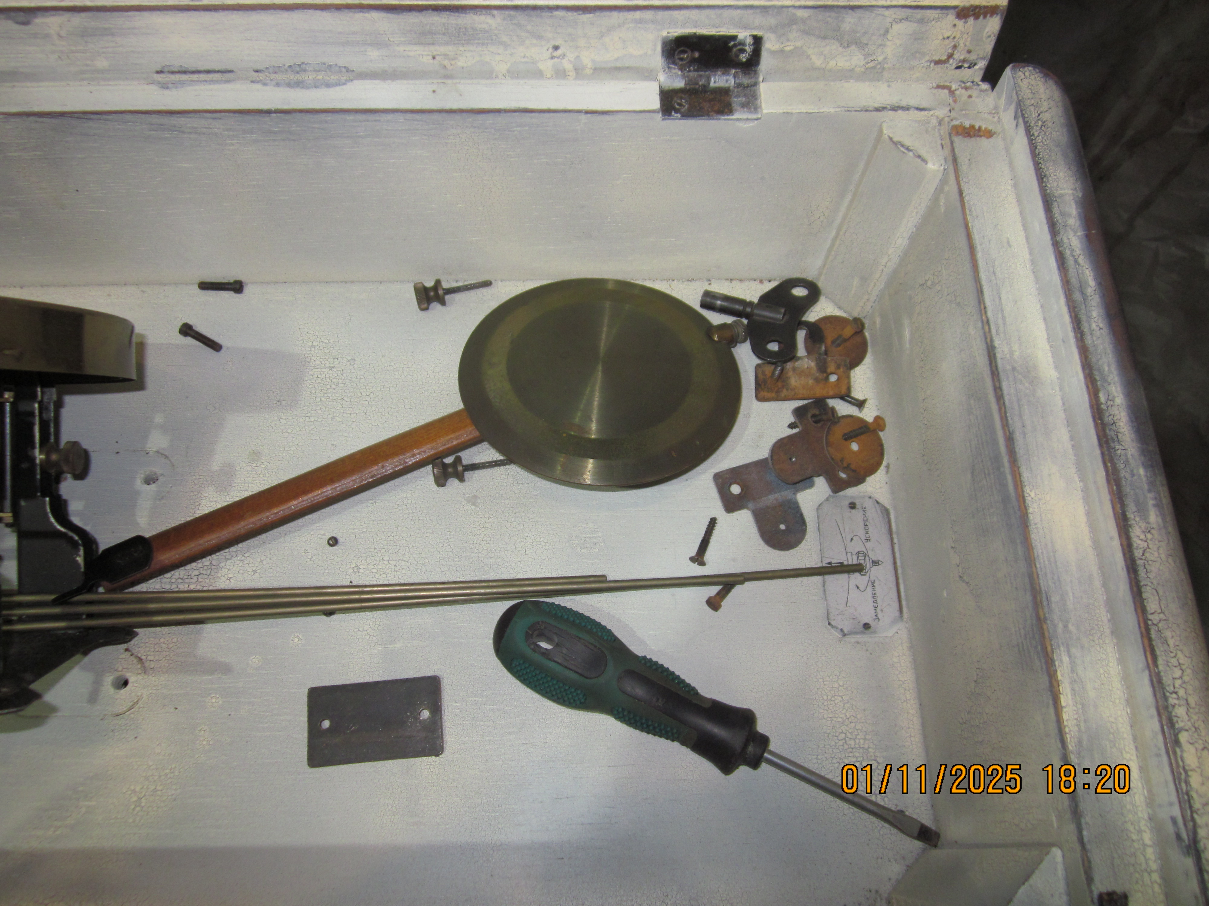

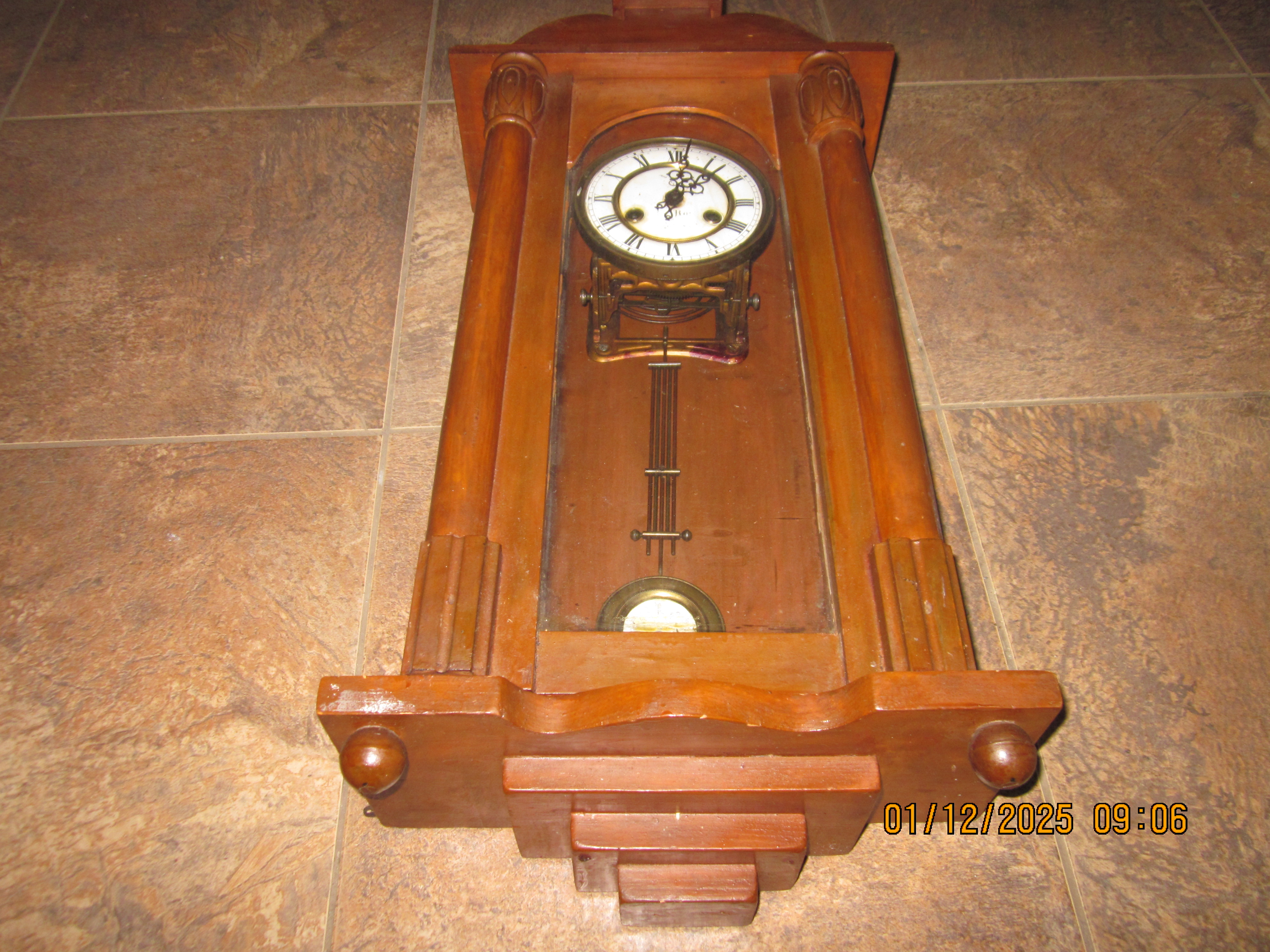

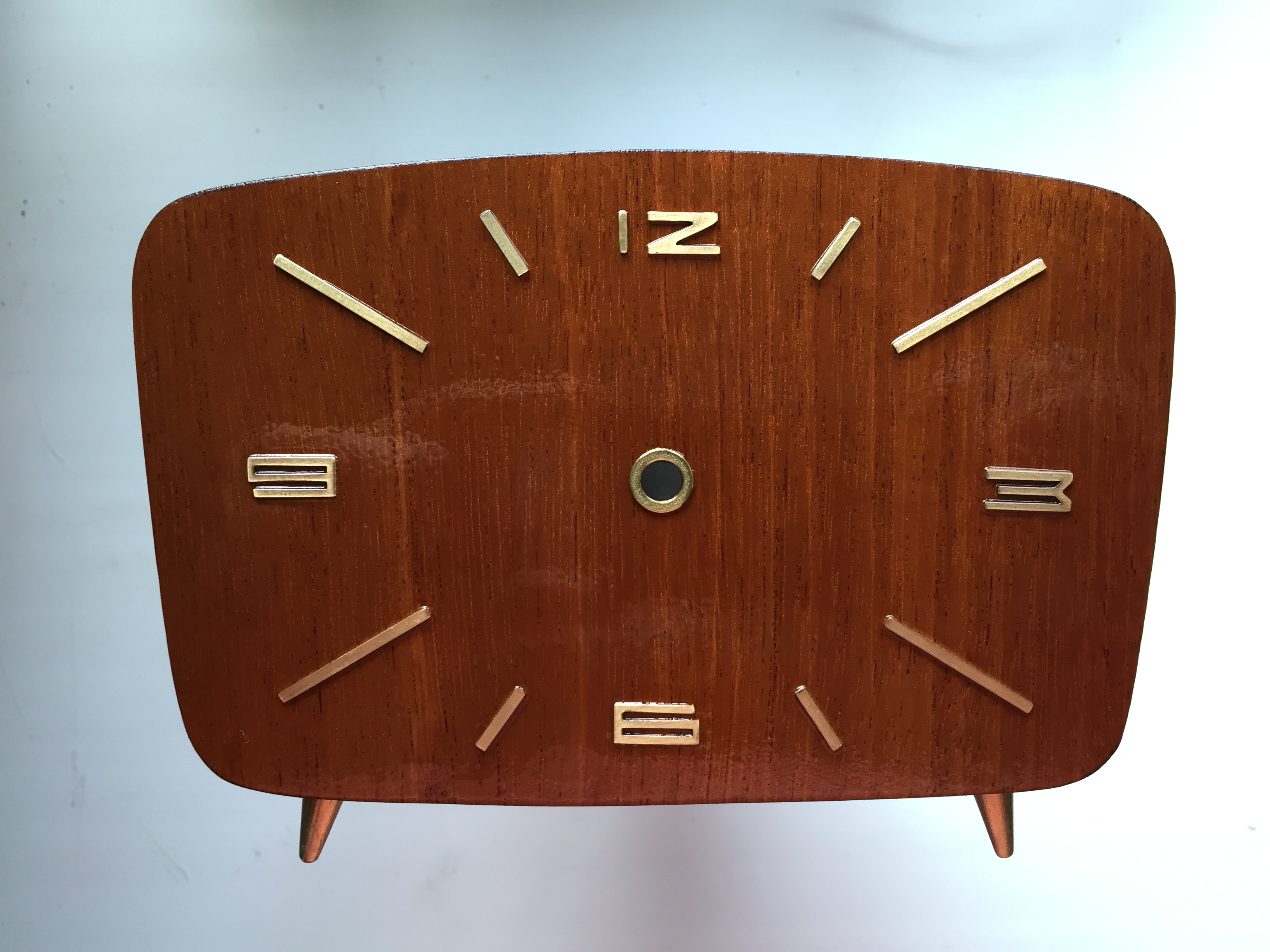

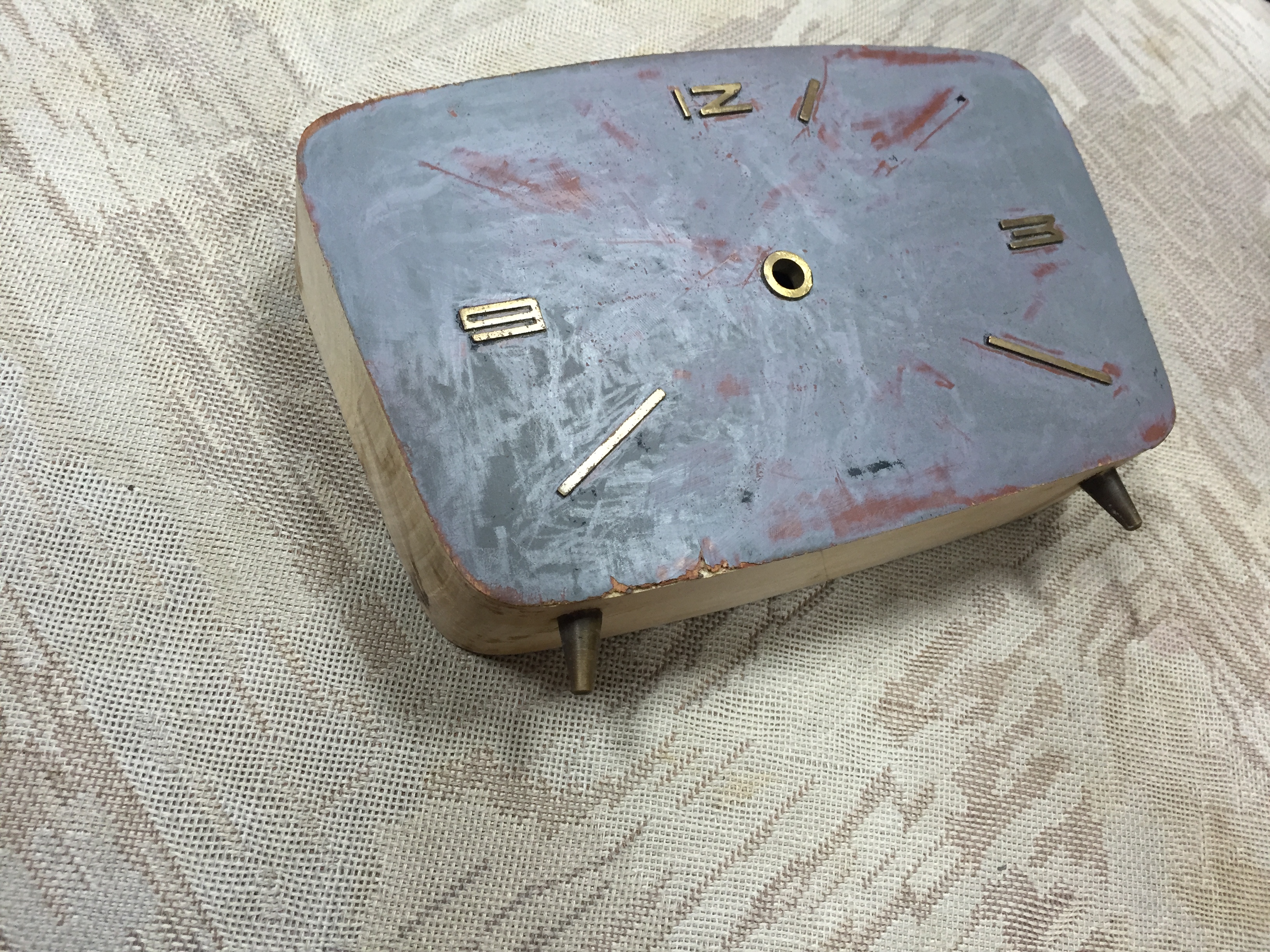

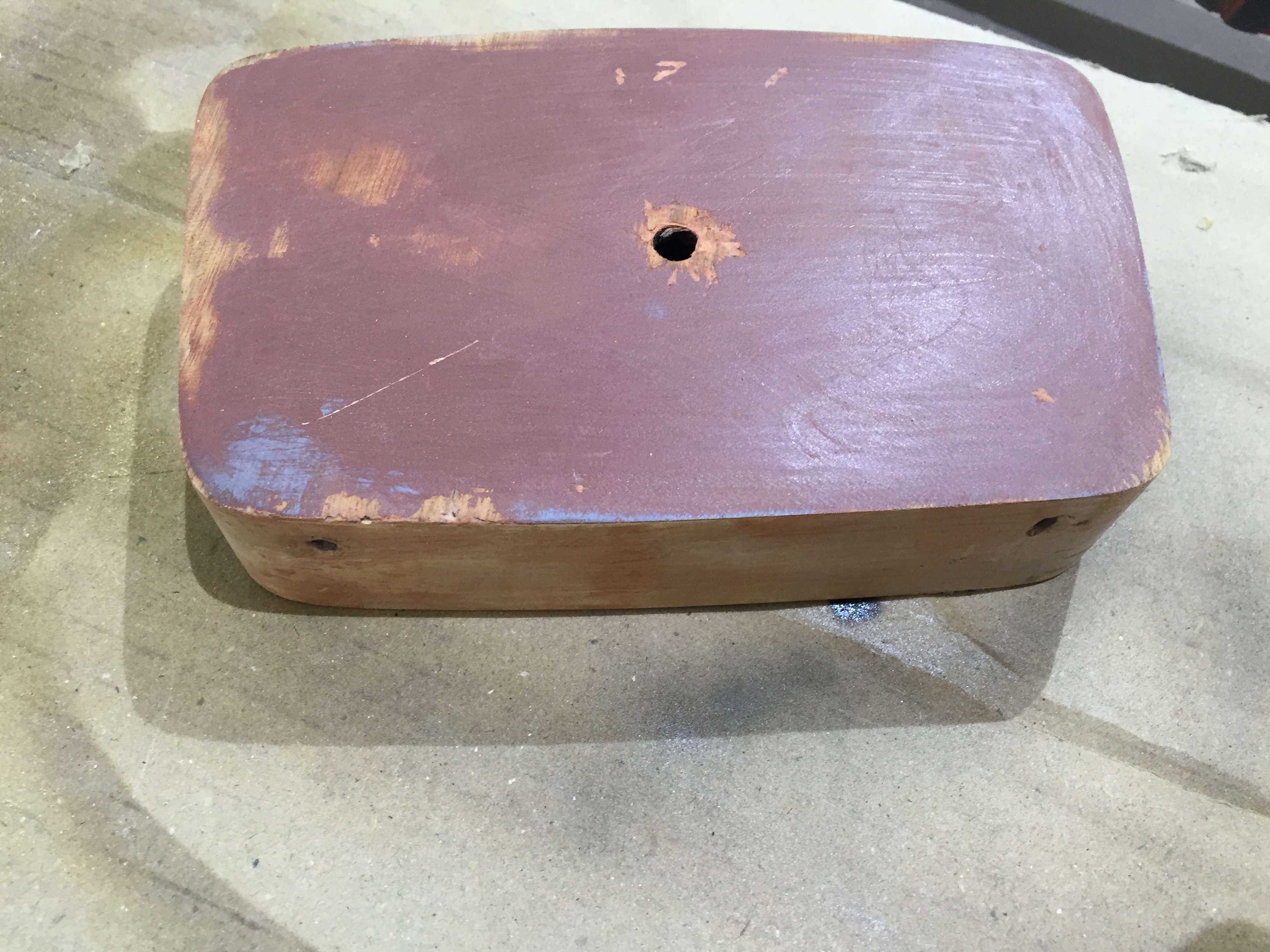

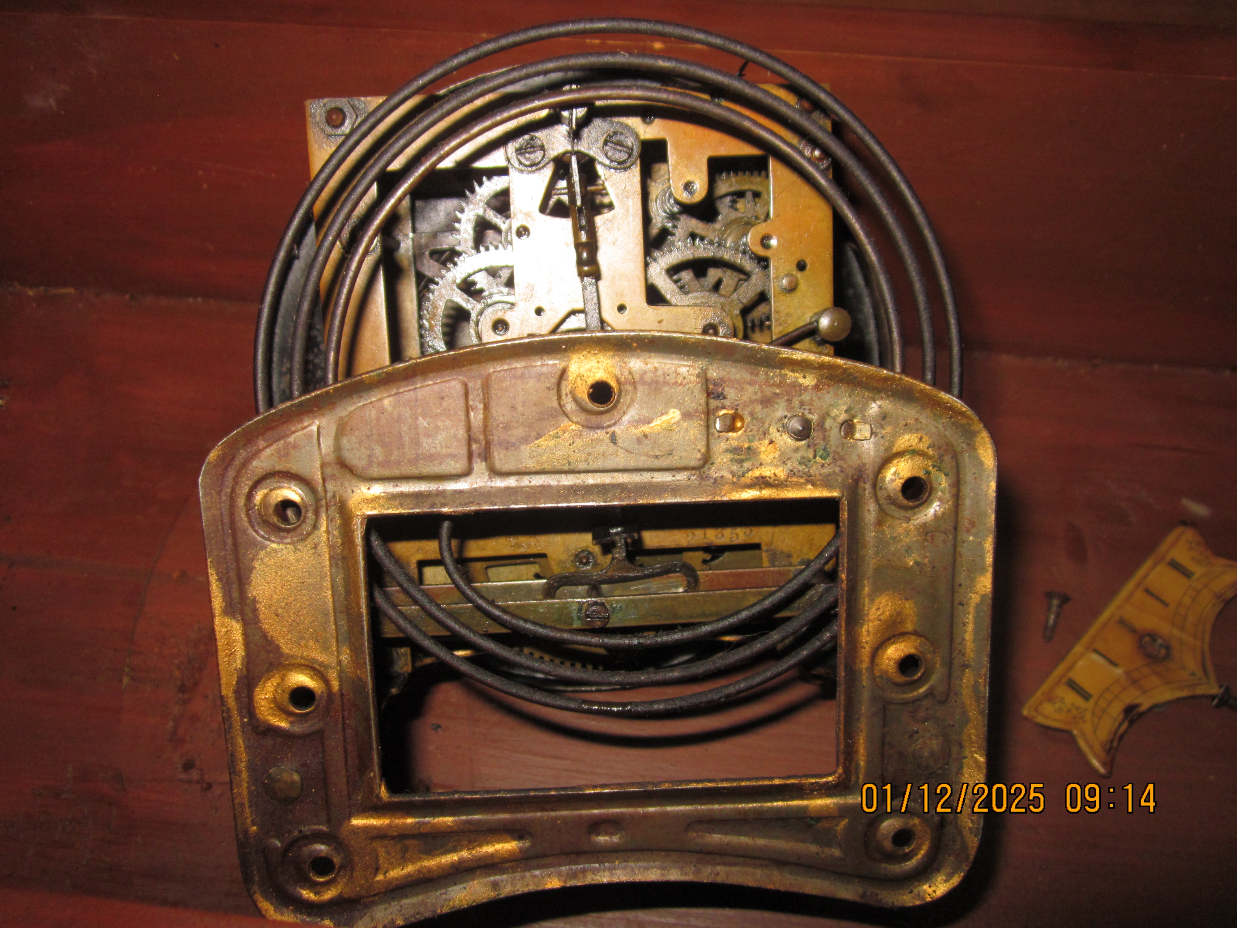

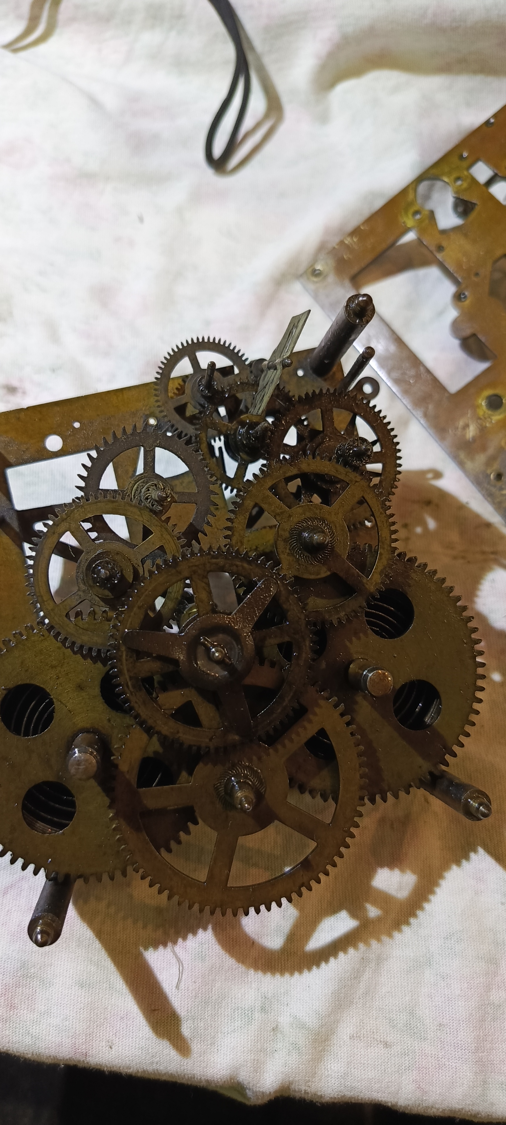

Всем добра! иногда обращаются люди с интересными просьбами... В 2016 году на большой черной машине к моей мастерской (тогда еще в Сургуте) подъехал представительный мужчина (как выяснилось из администрации г.Когалым) выяснилось, что он искал мастера по часам памятным от умершего отца. Нашел, но тот взял на реставрацию только механизм, и он просто случайно увидел мою дверь.... Отказать после такой истории было кощунственно. Поимел опыт по восстановлению корпуса.
после того случая пришлось даже покупать ультразвуковую ванну, часы стали заходить с периодичностью
вот орловские ходики с боем, середина прошлого века
а вот 25 года прошлого века механизм Фредерик Мауте и здесь весь механизм был залит маслом растительного происхождения с последующим коксованием, без ультразвука я бы не взялся..

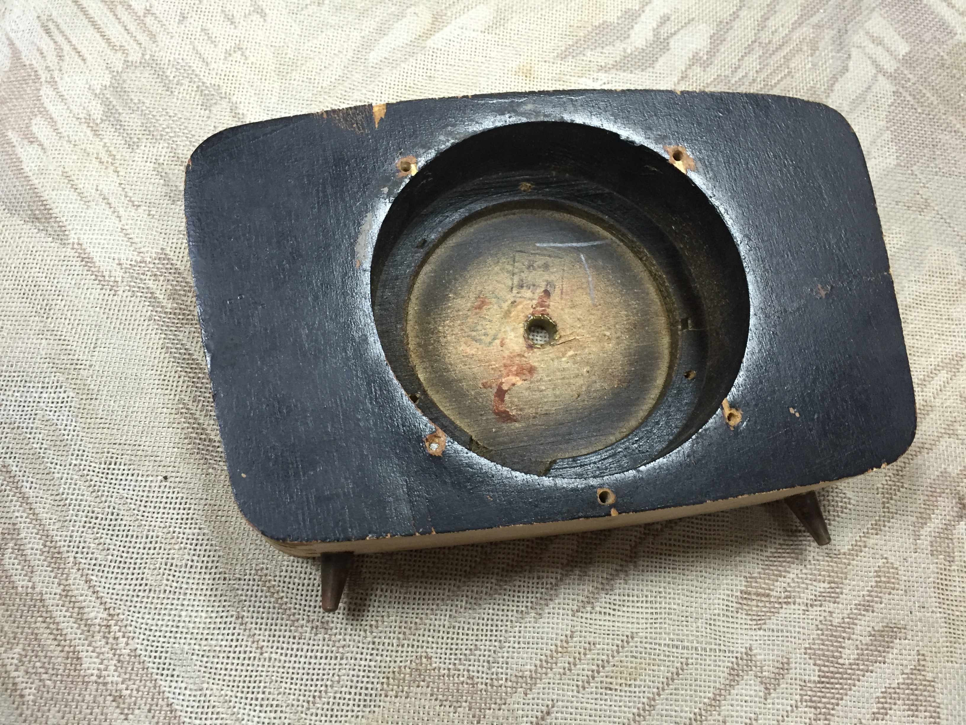

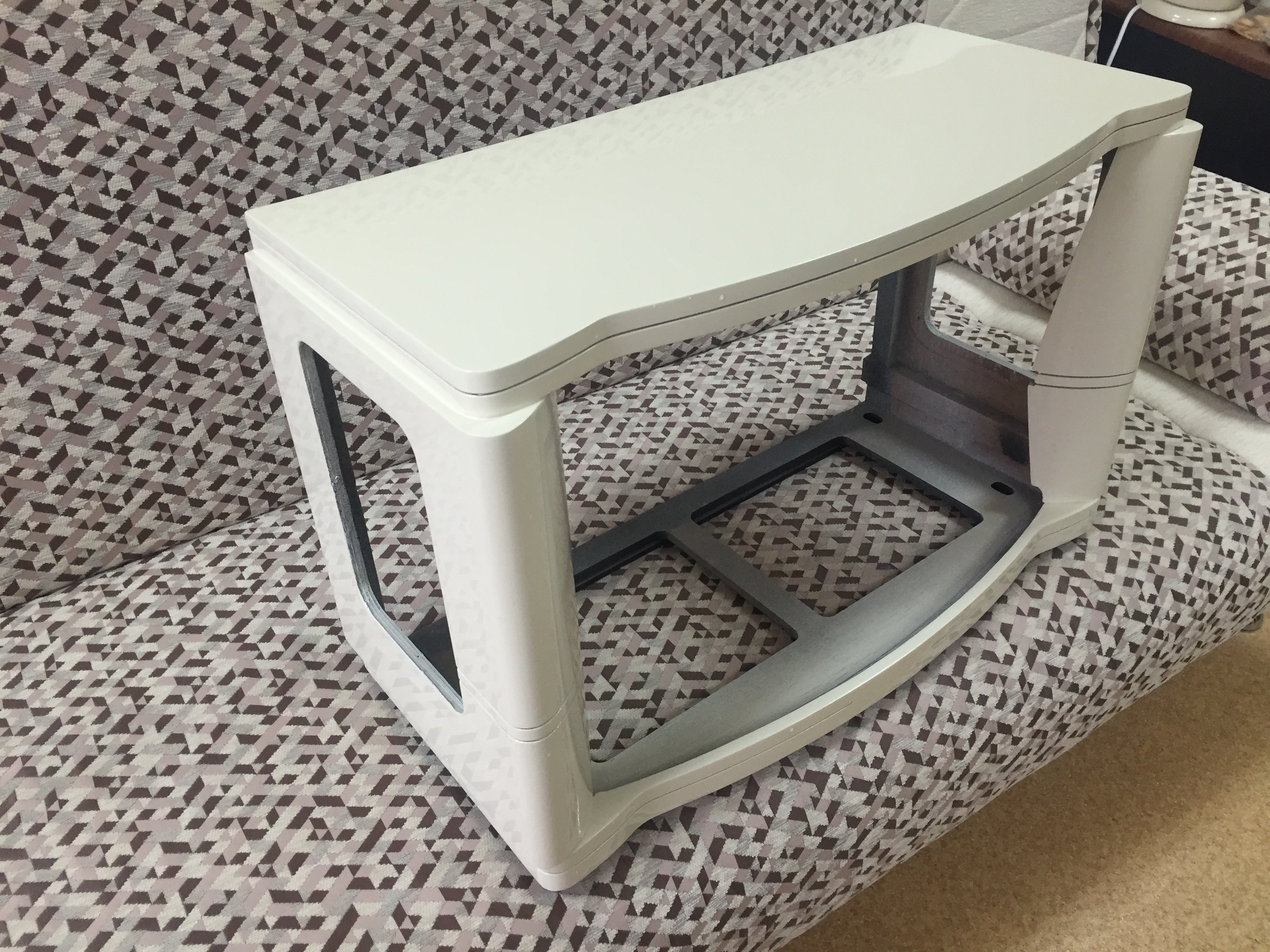

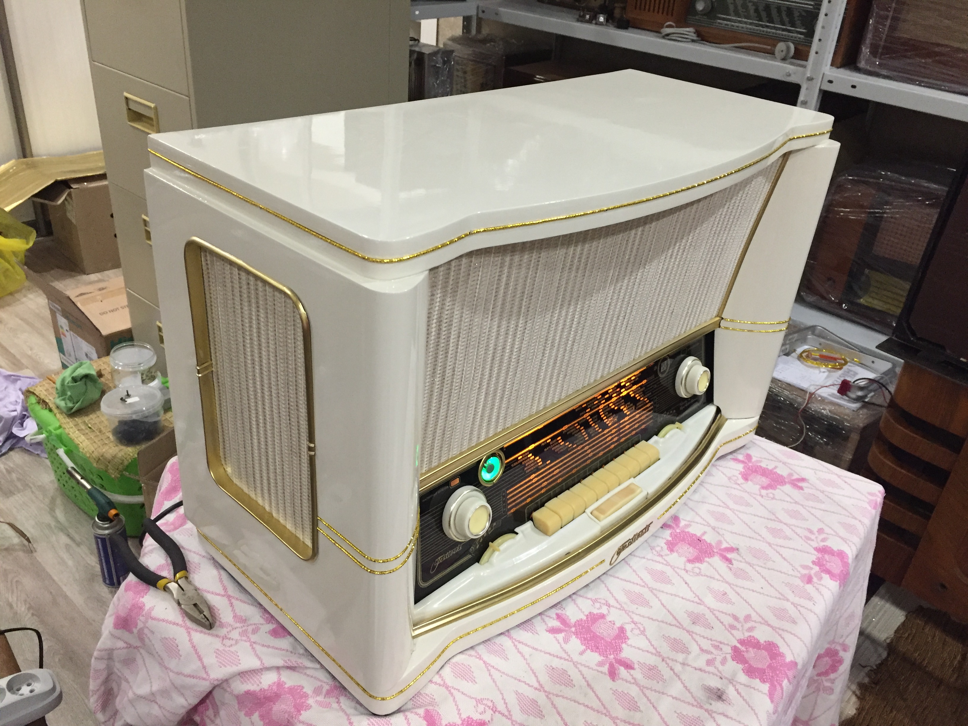

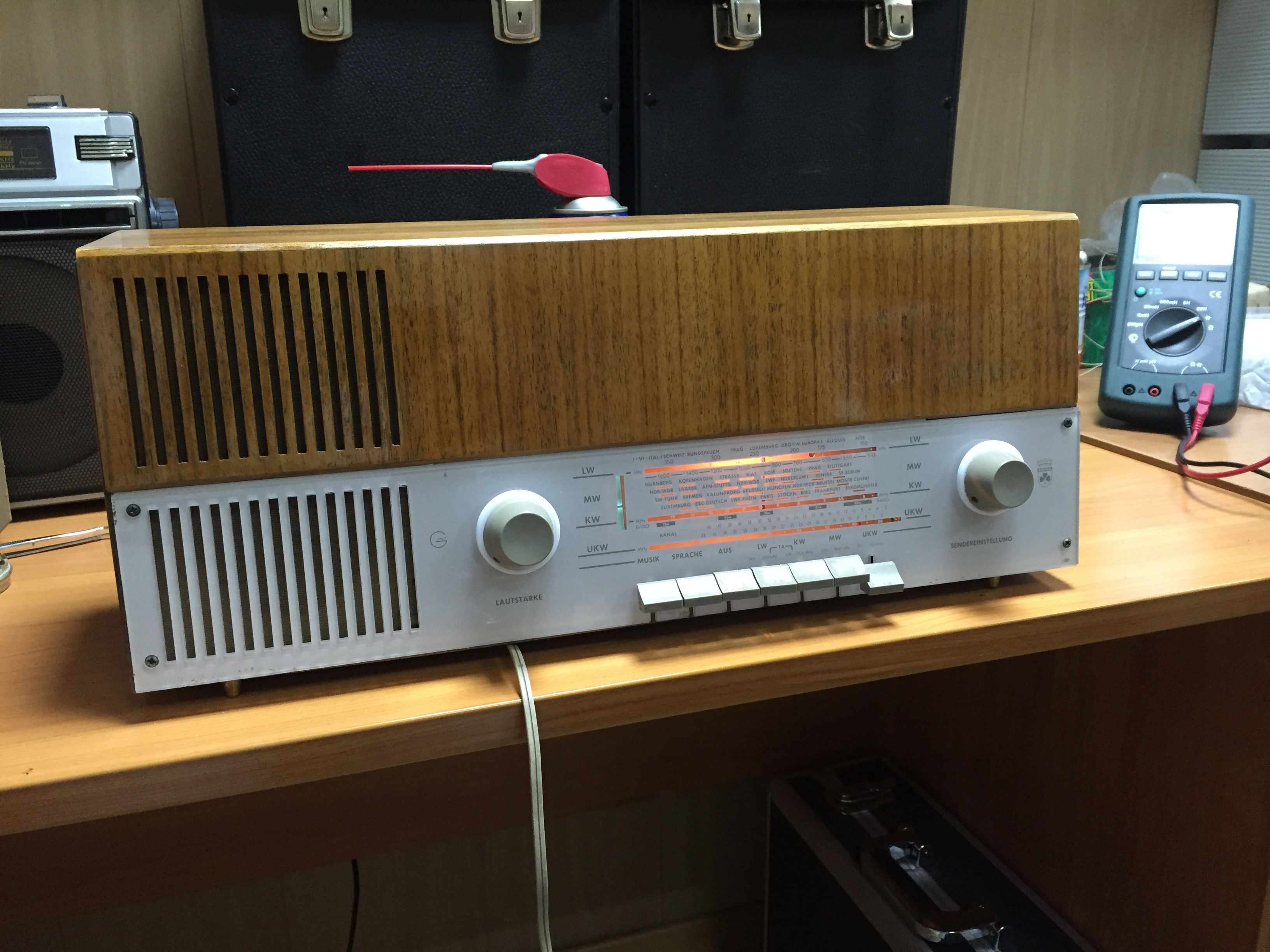

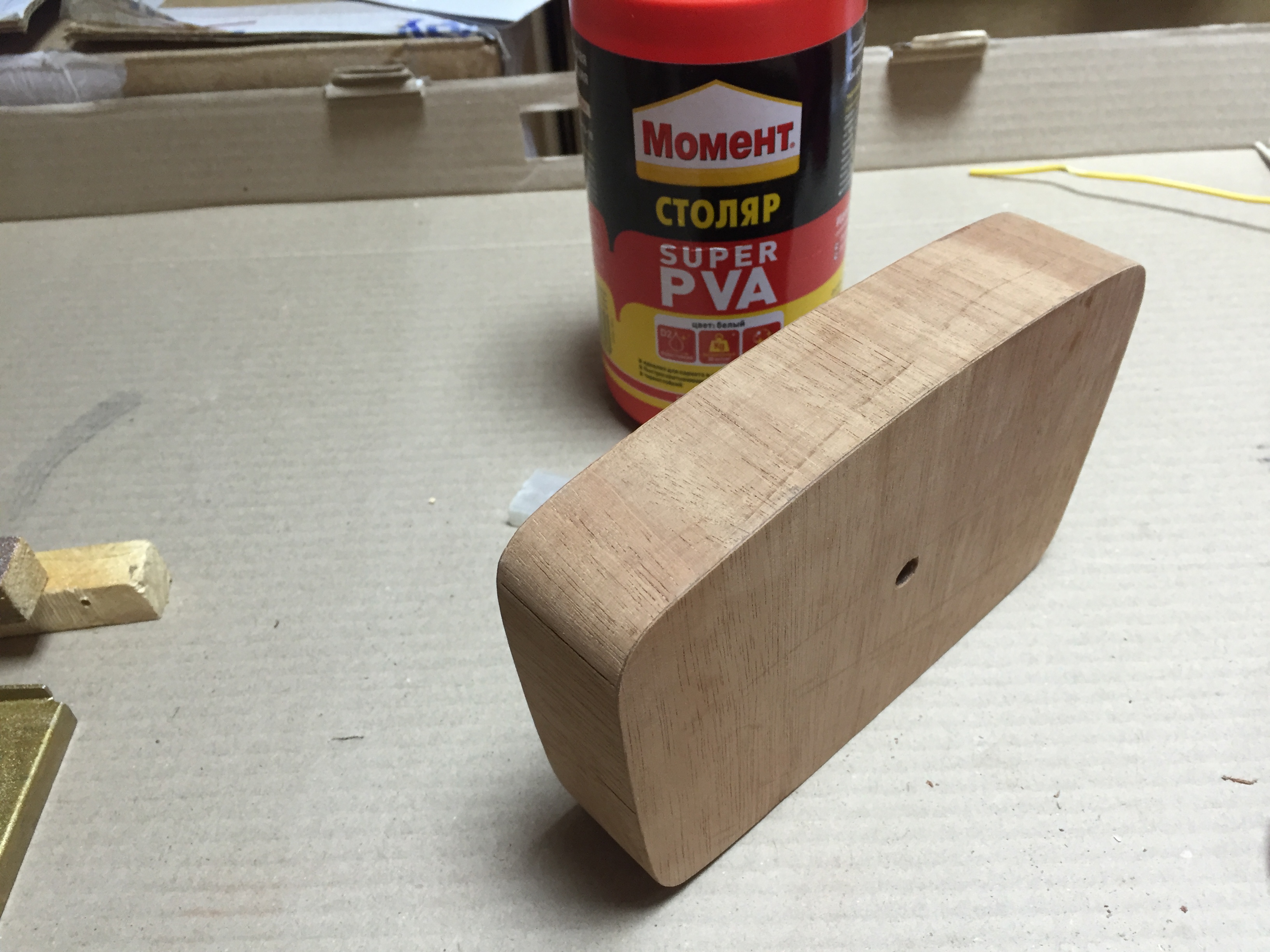

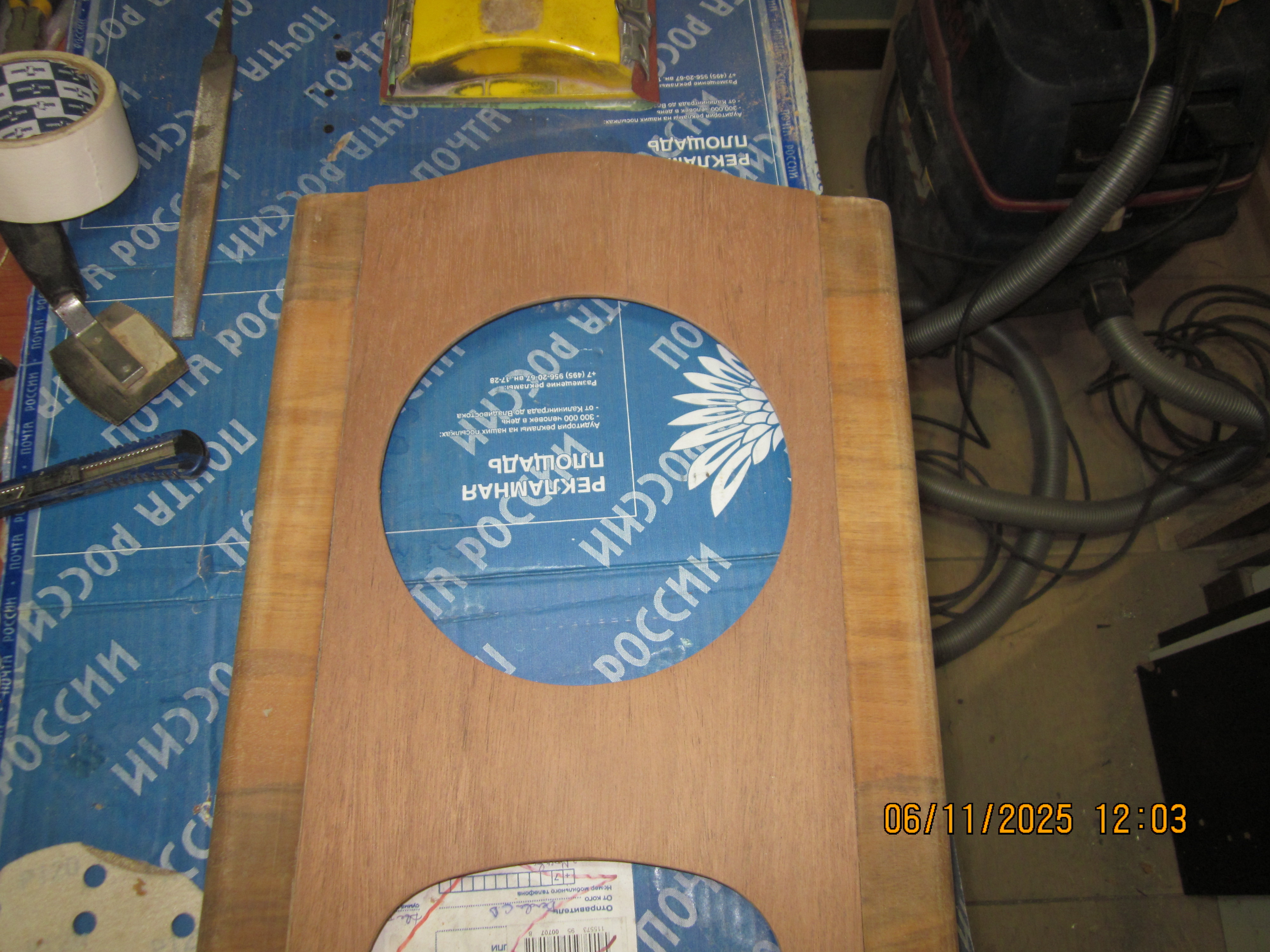

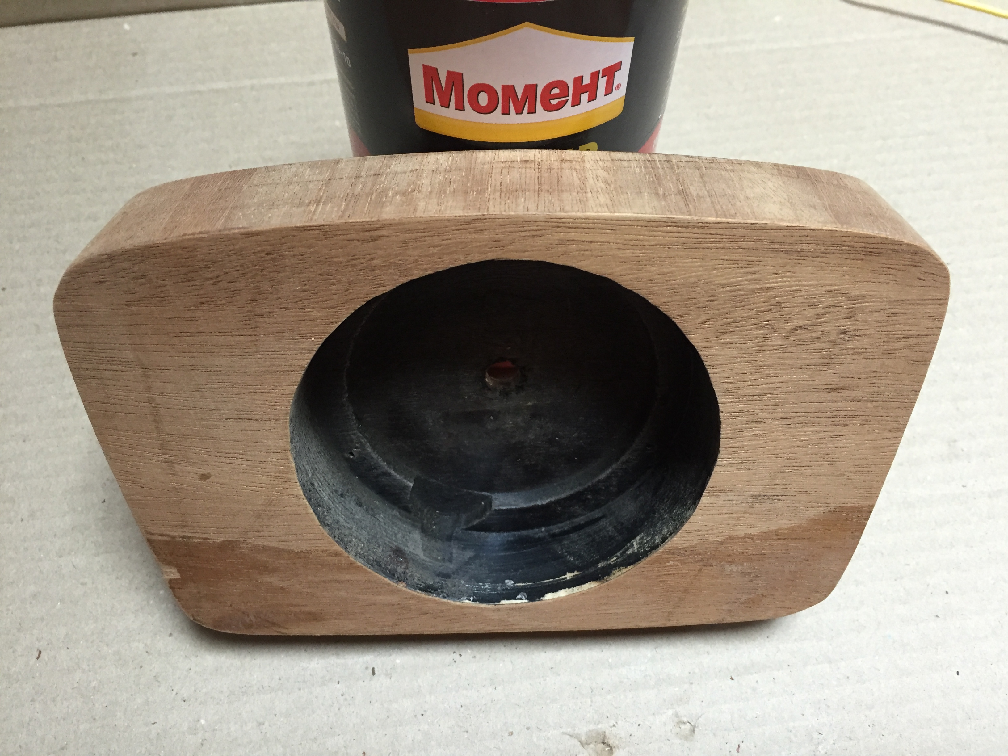

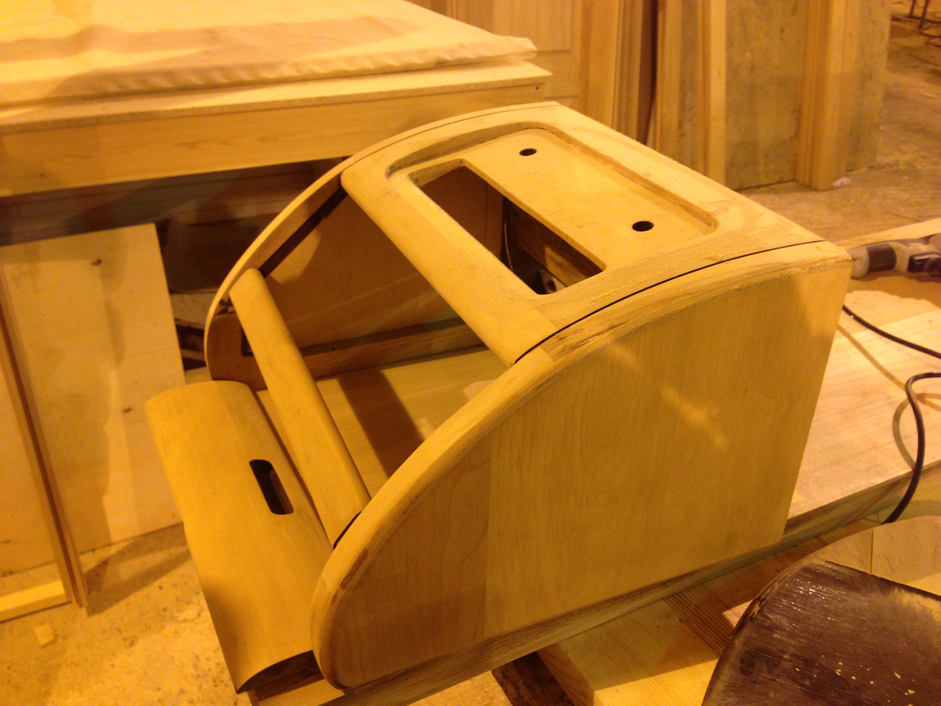

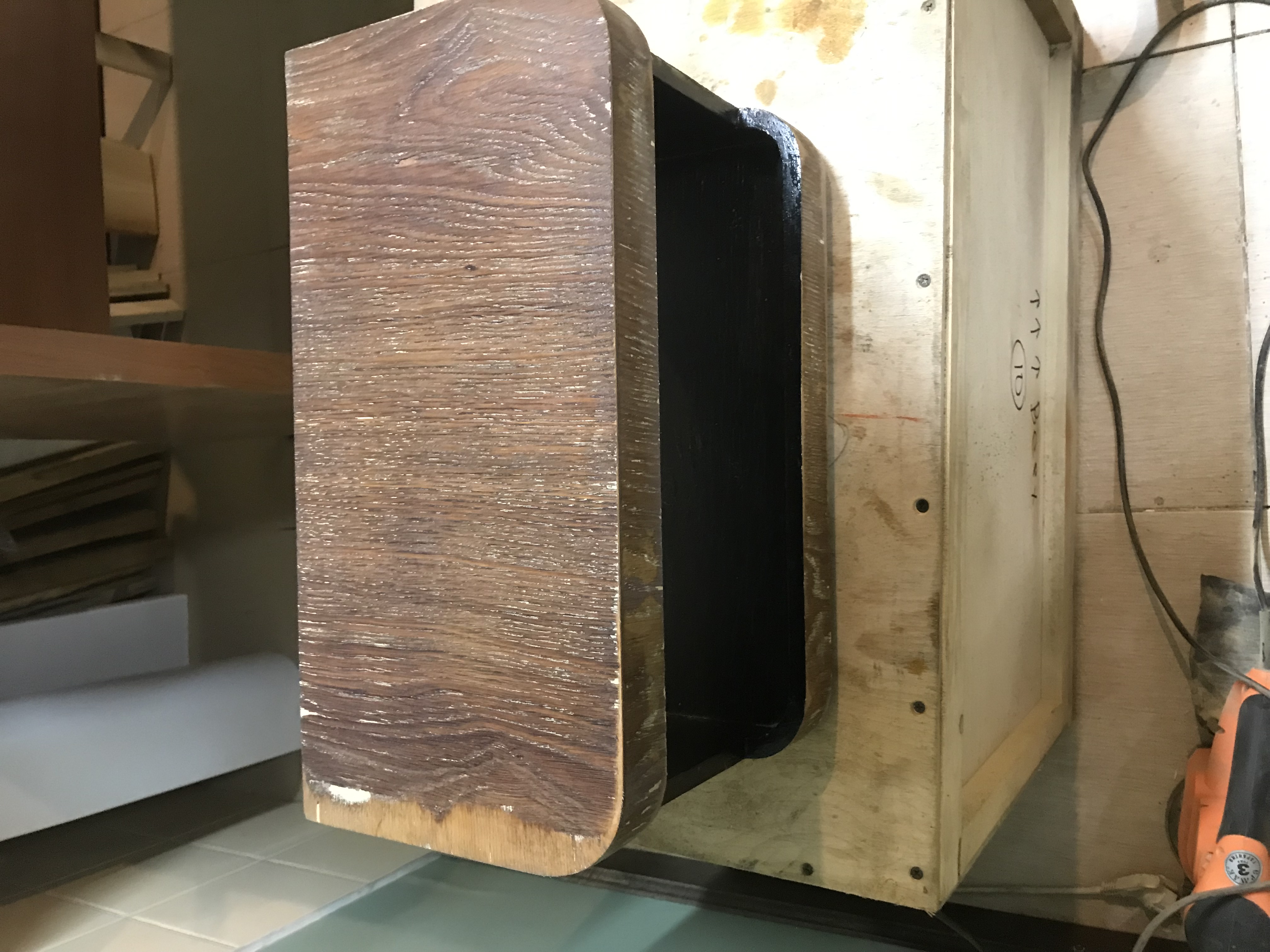

Разные заказчики бывают... Вот лет десять назад появился один, для мебели искал аппарат, но по форме ему очень понравился Фестиваль, пришлось шпаклевать и красить в цвет "белая ночь 233" (автоваз) и добавлять золота, как назло пластиковые молдинги после демонтажа ссохлись процентов на 20, нашел в Леонардо алюминиевые молдинги, подошли.

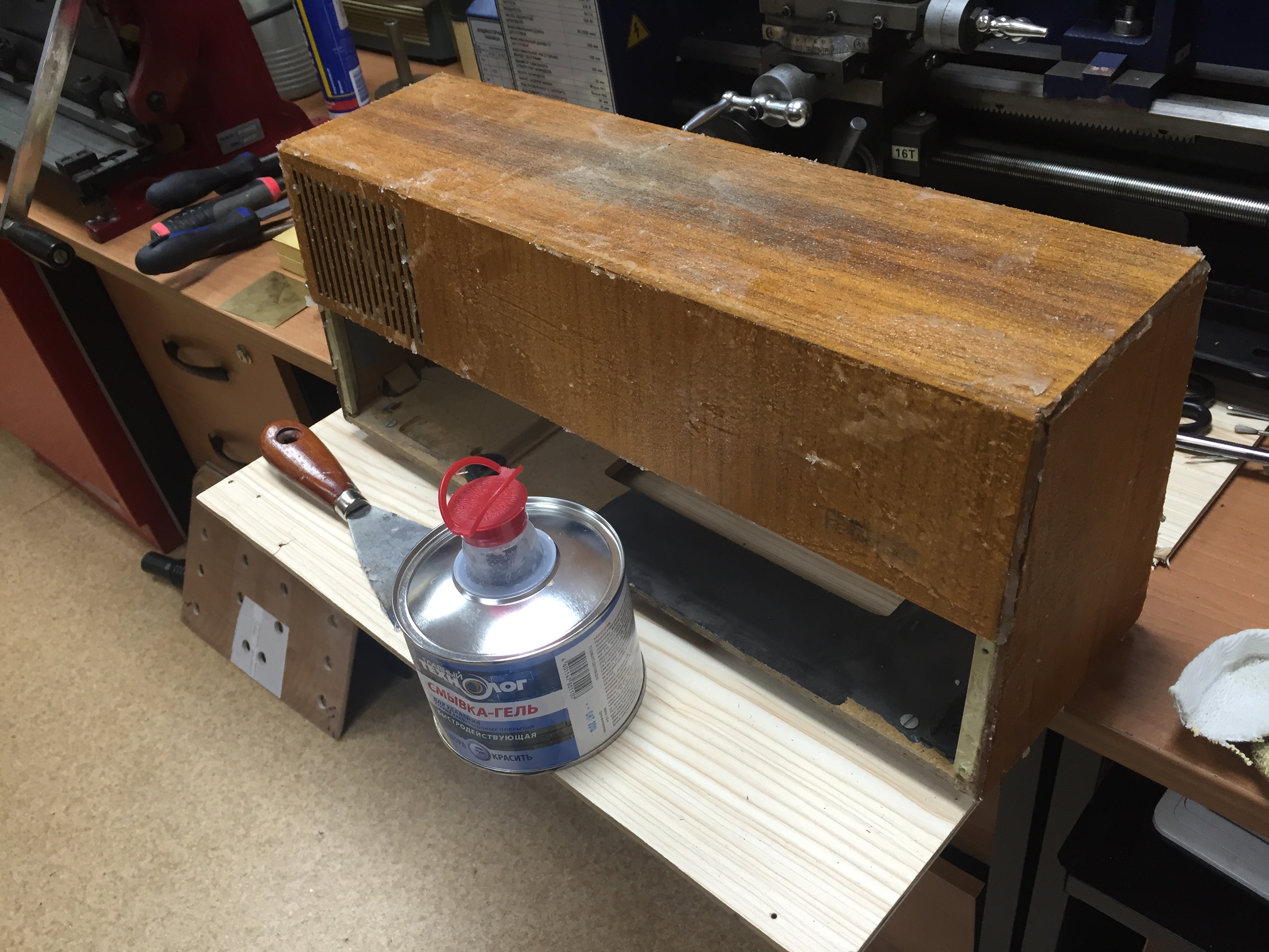

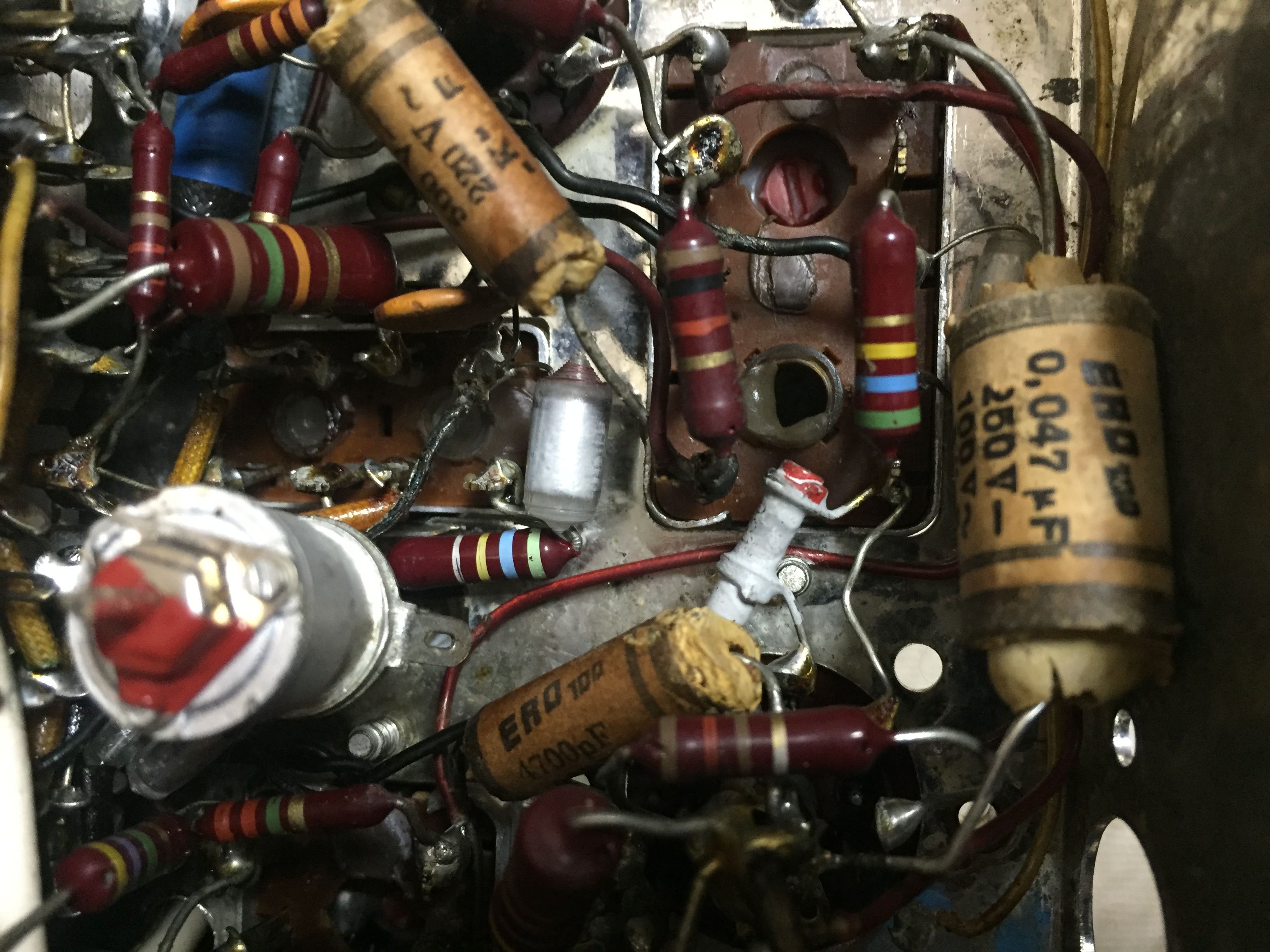

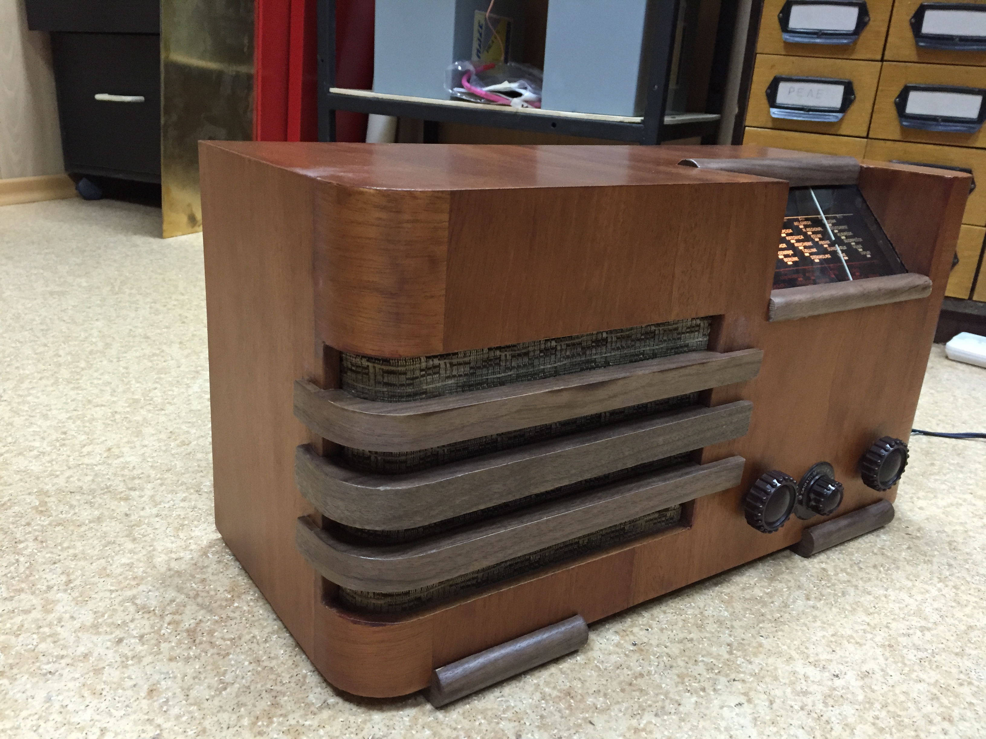

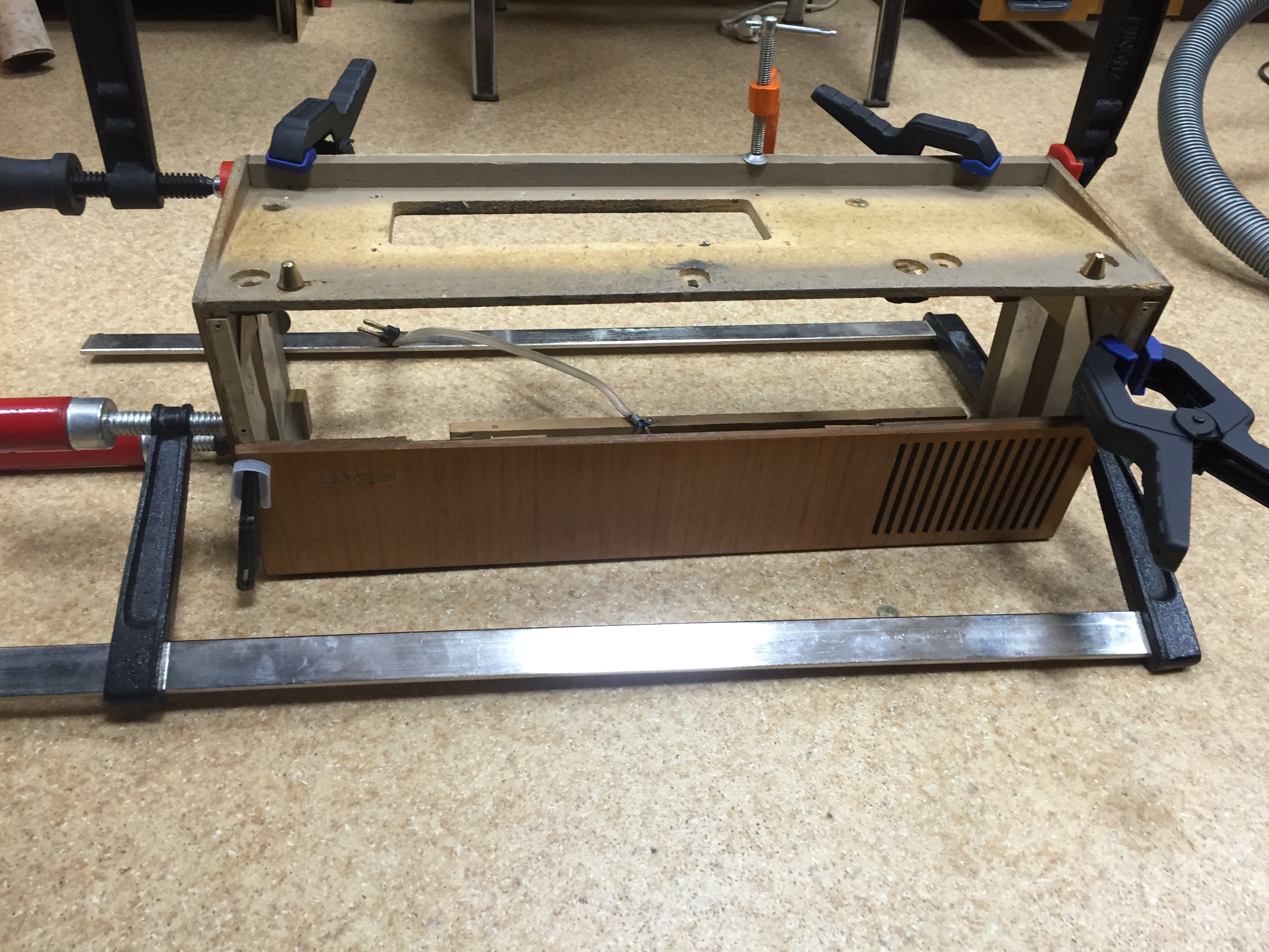

AlexSU

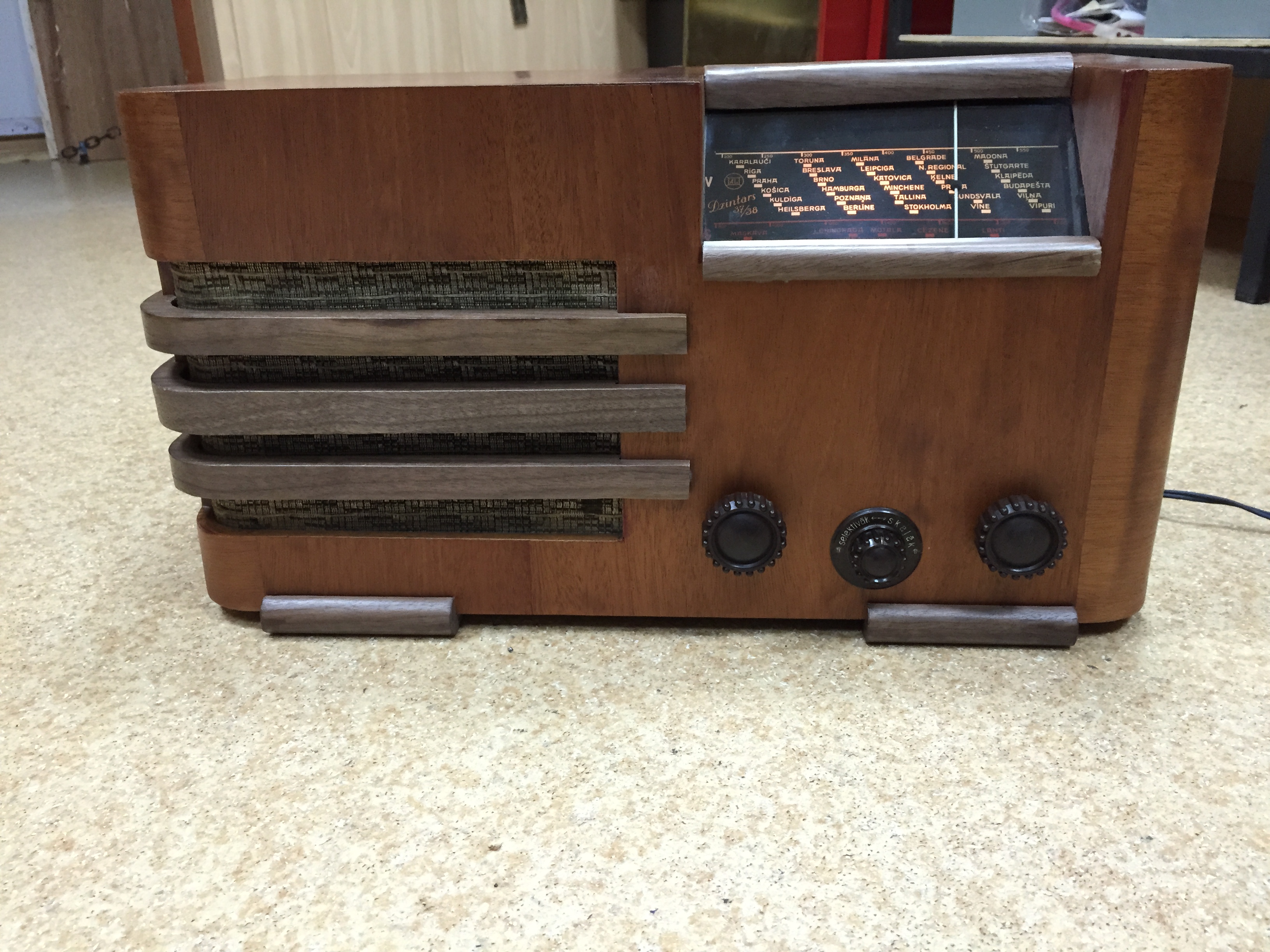

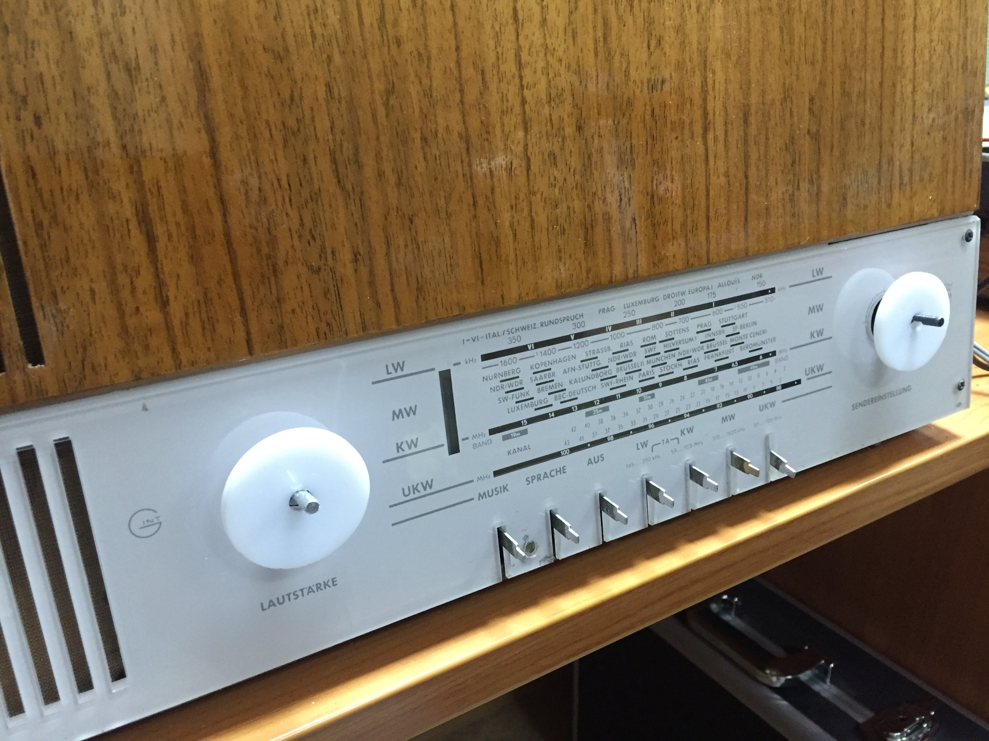

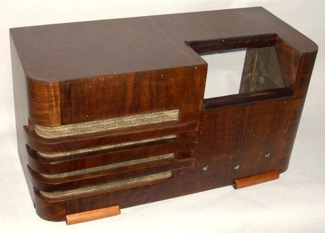

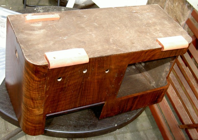

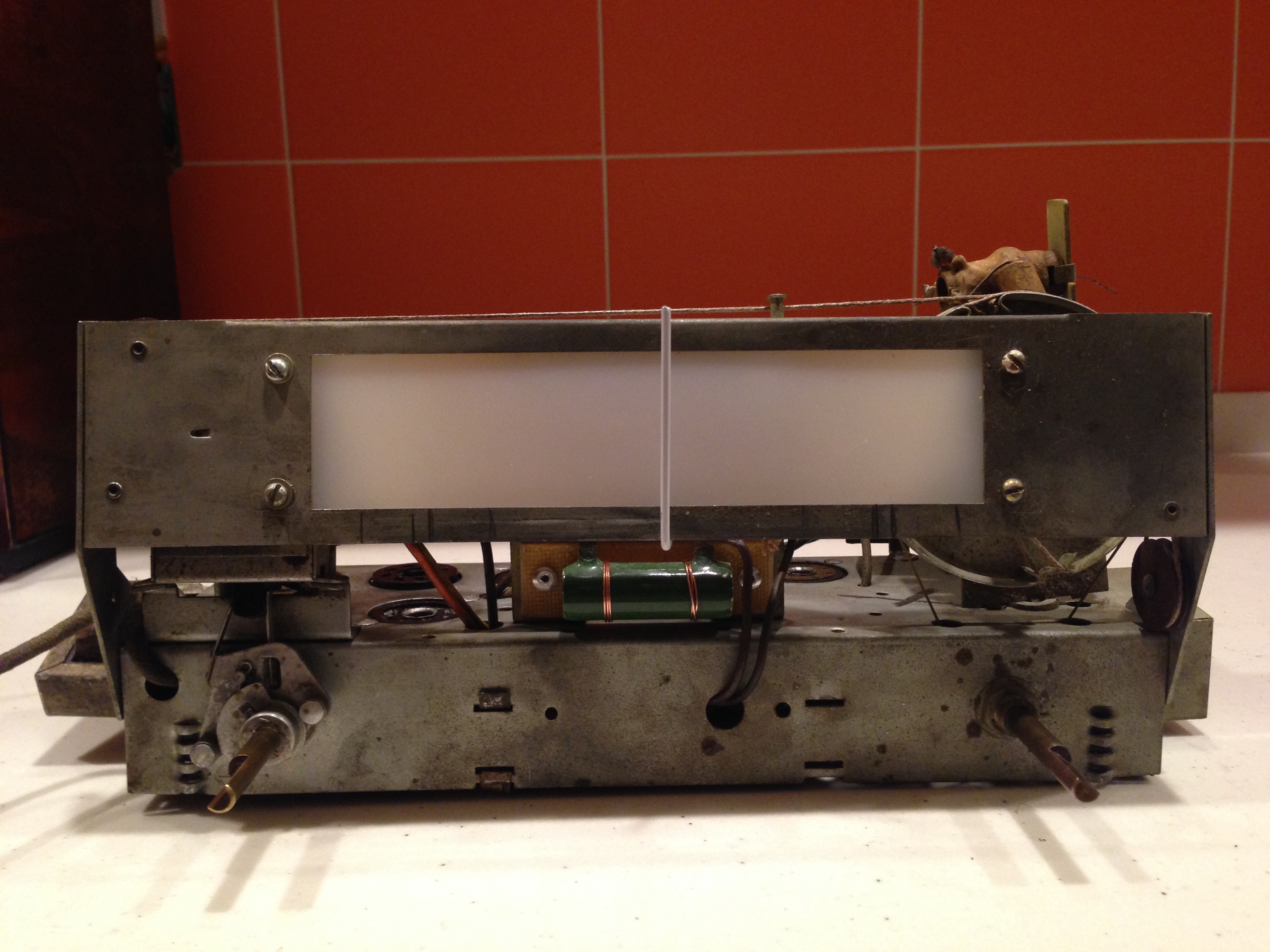

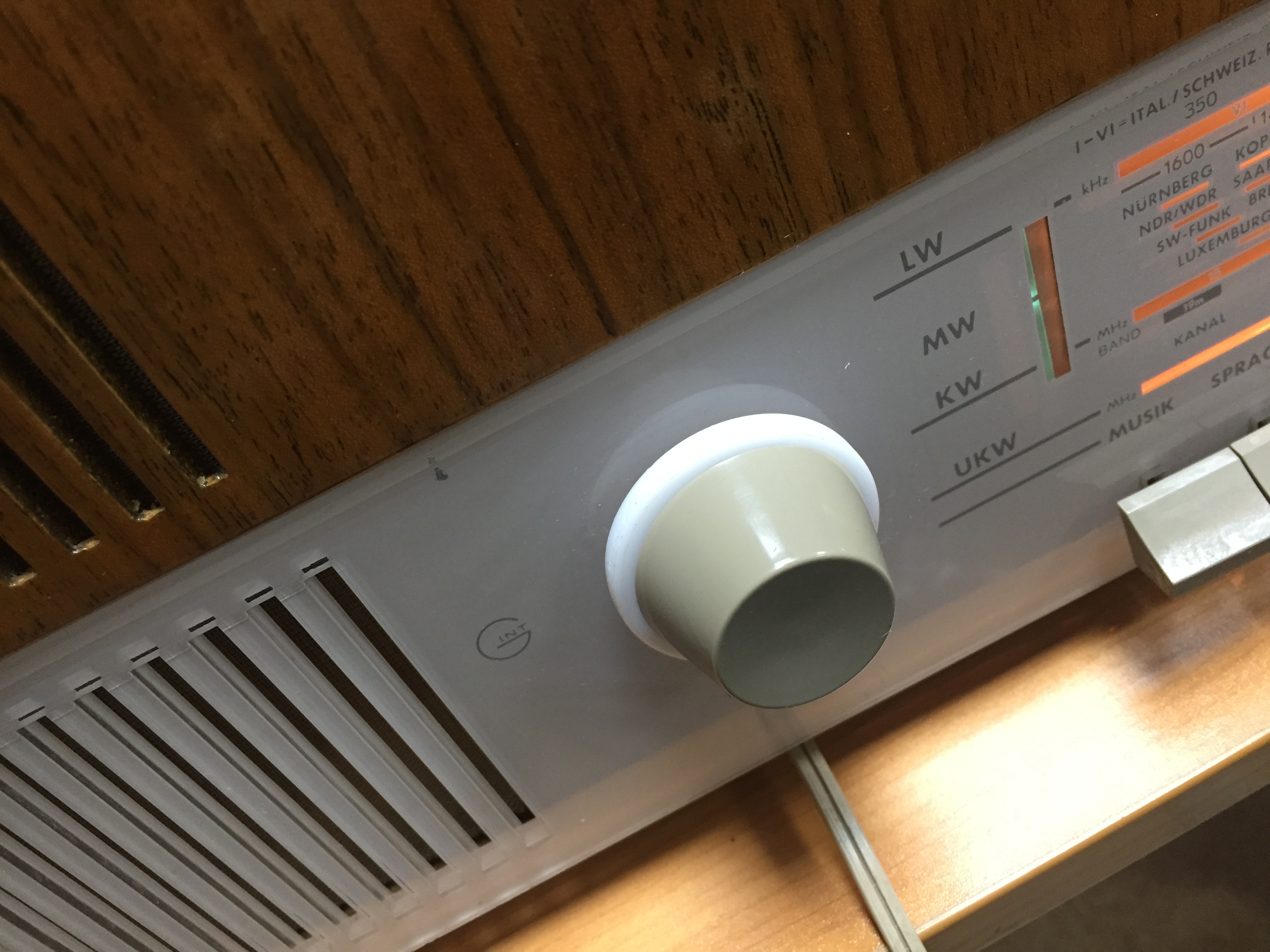

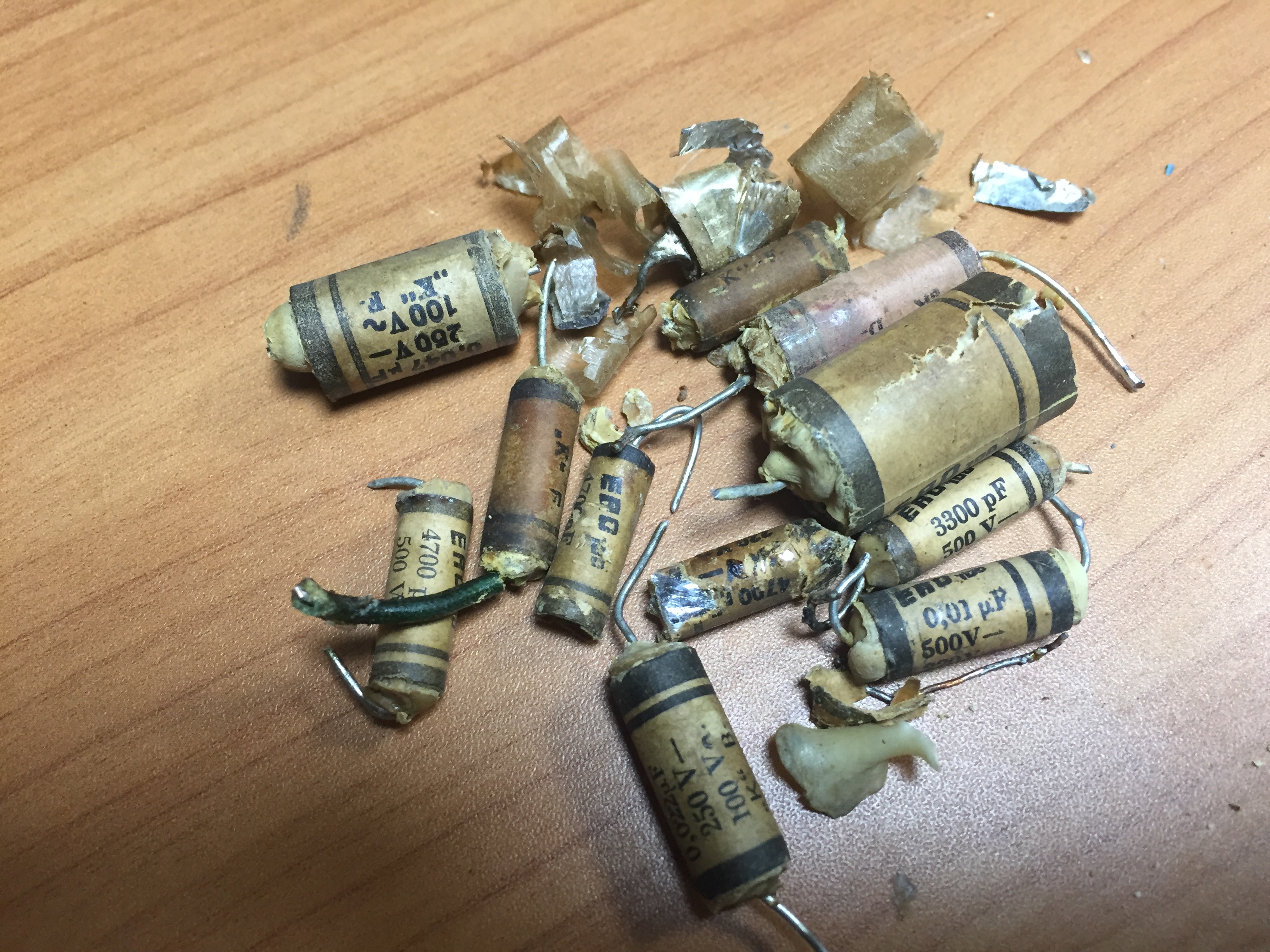

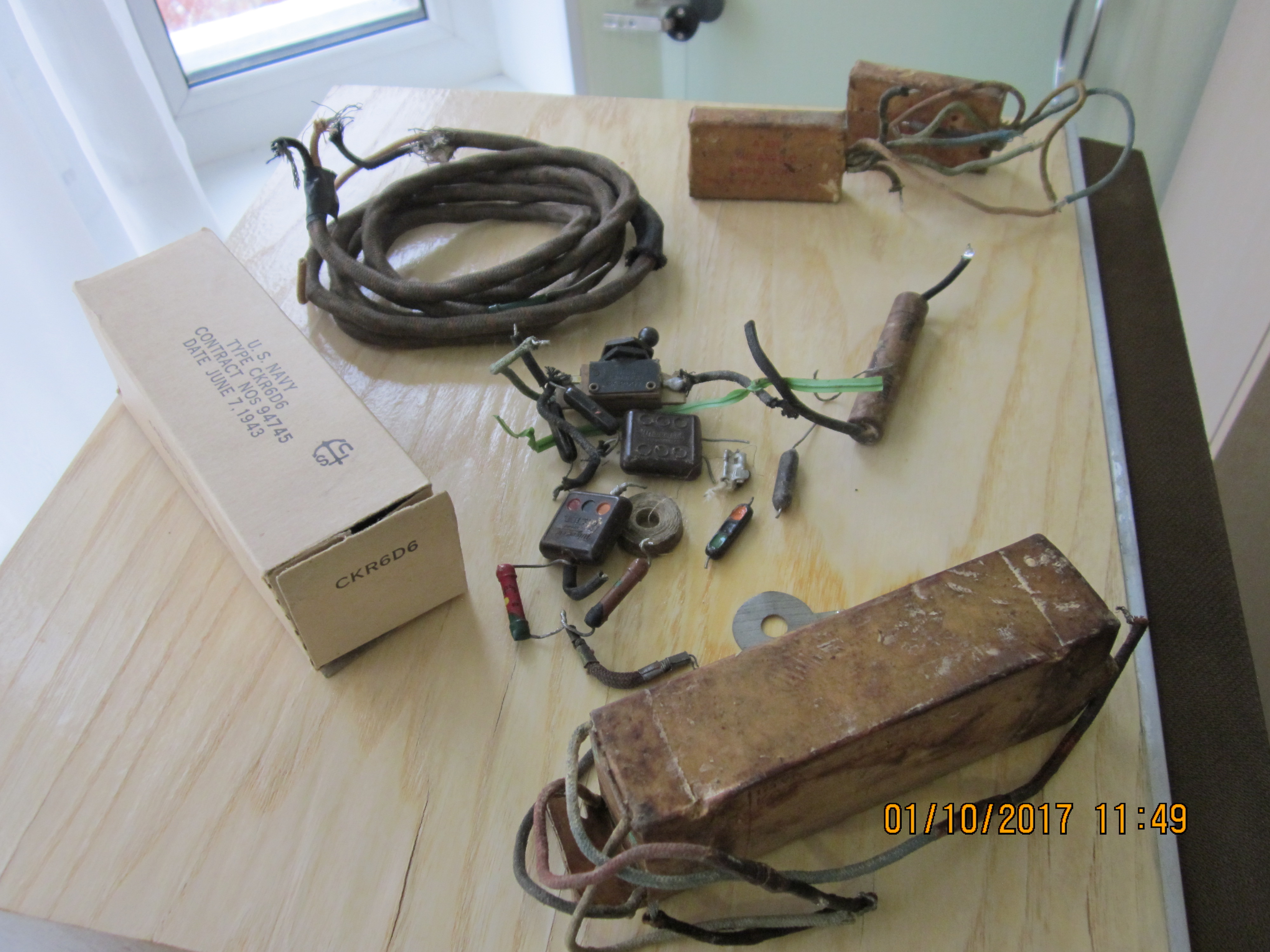

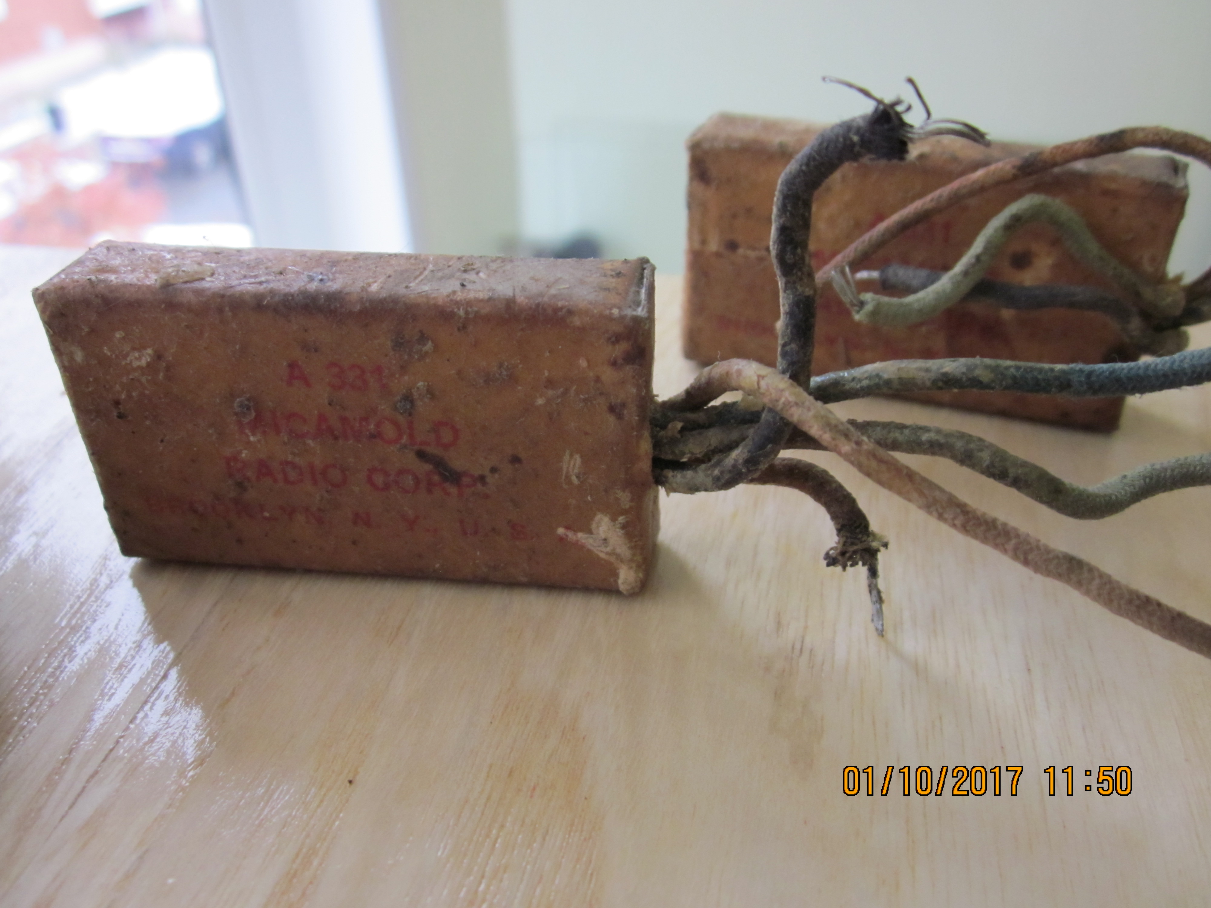

Принесли как то завернутый в тряпочку трупик немецкого приемника, с просьбой реанимировать... Ну почему бы и нет!
Проклеил корпус, смыл старое лаковое покрытие, благо корпус покрыт очень толстым шпоном, жизненных утрат не обнаружено.
Унутре обнаружил своих старых знакомых - конденсаторов фирмы ERO которые погибли еще до нашей перестройки кажется, по крайней мере при тотальной проверке оных процент живых и годных стремился к нулю... причём это уже не в первом приемнике встречается.
дальше - проще, выточил недостающие ручки управления из молочного акрила и приемник вновь порадовал внешним видом и приятным бархатистым баском....

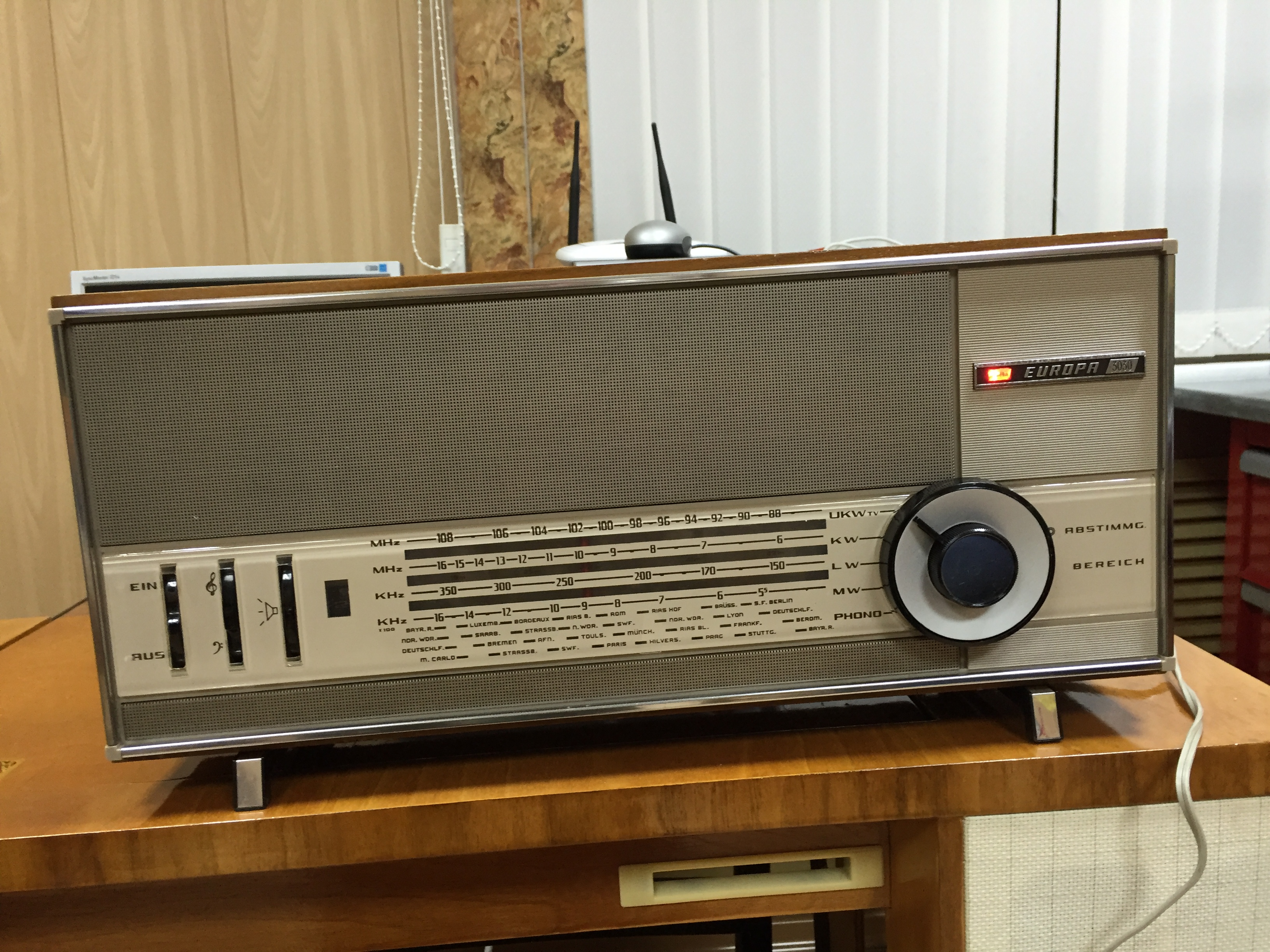

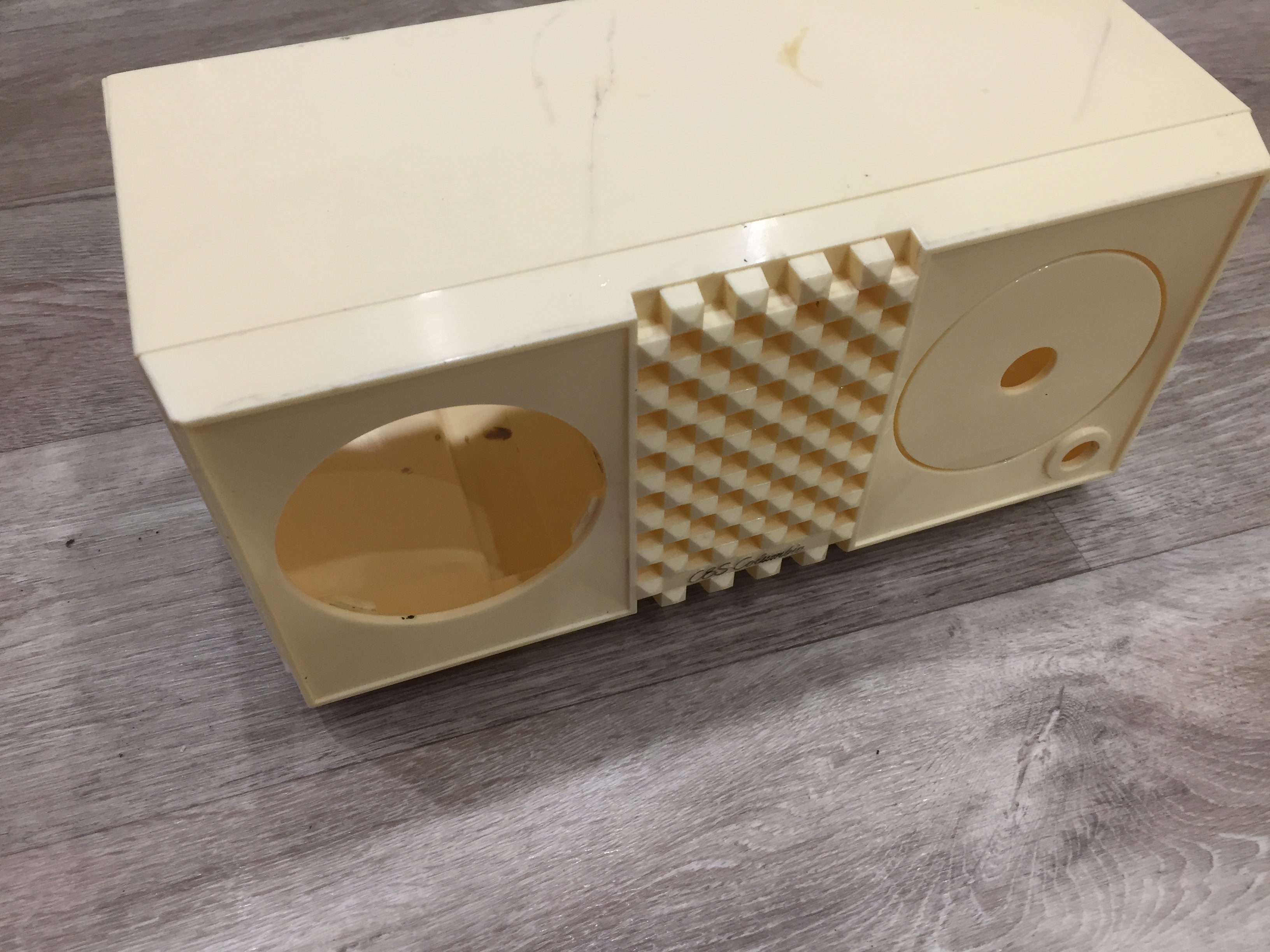

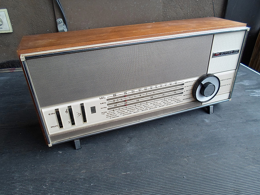

Раз уж пошёл по импортным, продолжу. Каждый приемник, мне так кажется, несёт на себе отпечаток национальной идентичности... Вот, например, итальянка - яркая, крикливая, но не досаждающая Mivar Europa 3030 попала ко мне в клинику с жалобами хозяина на легкое недомогание, (простуда) хрип и кашель. При осмотре выявился пробой конденсатора в цепях ТВЗ. Ну и как всегда - чистка мойка и лекгая косметика вернули былую молодость этой итальянке.
- Сообщения: 136
- Город: Санкт Петербург

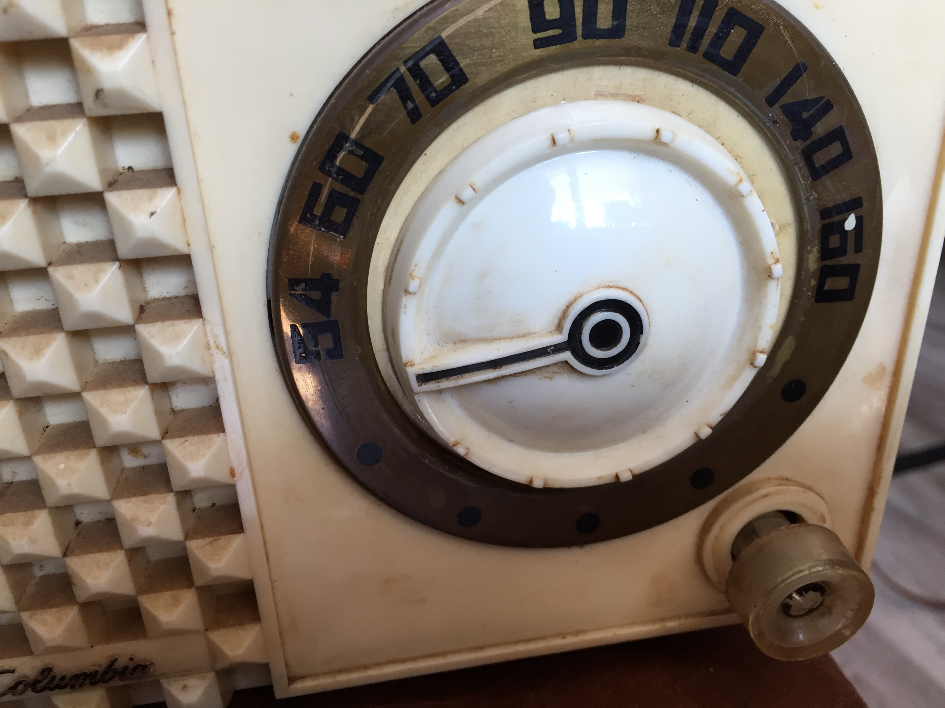

AlexSU

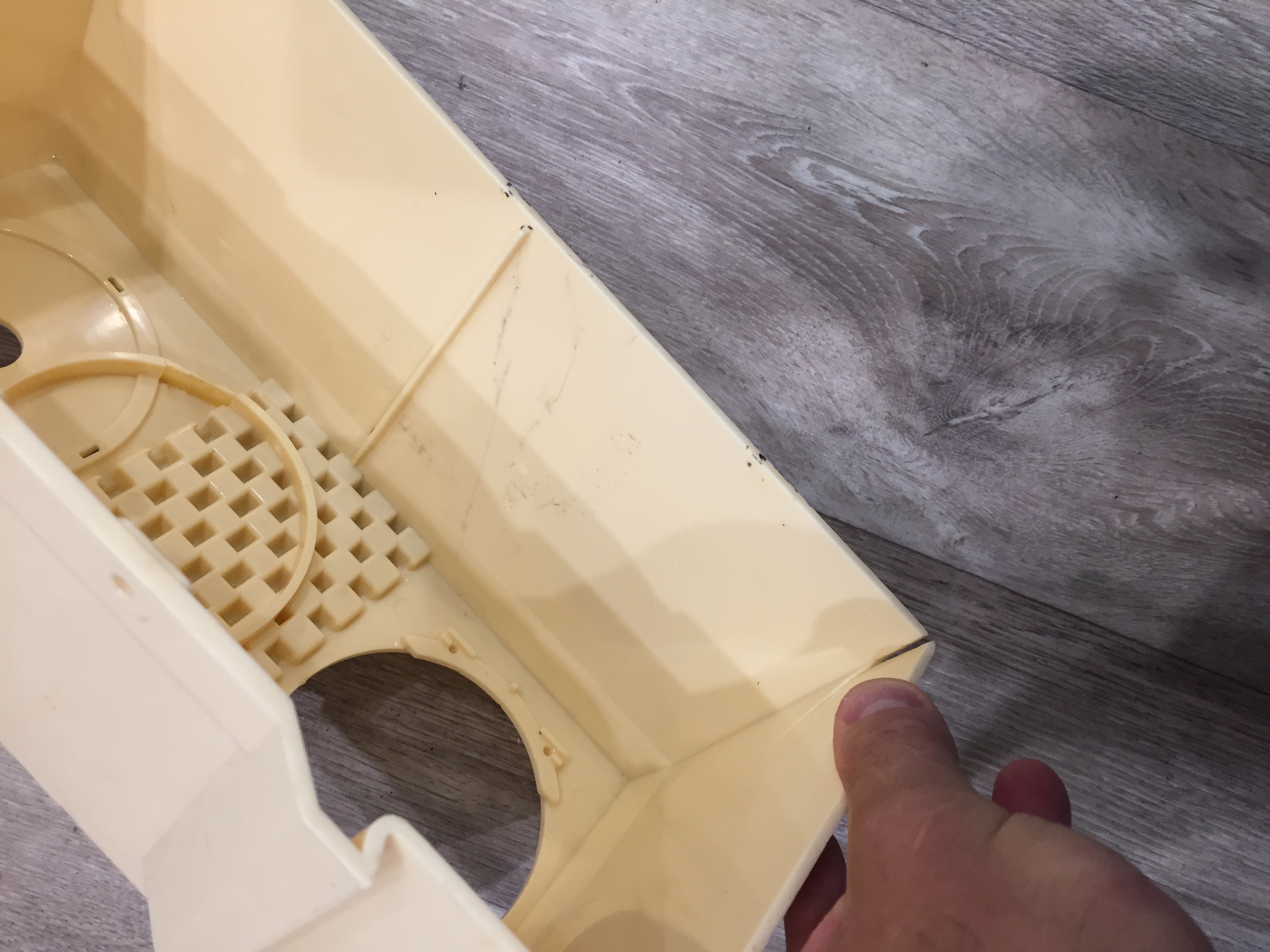

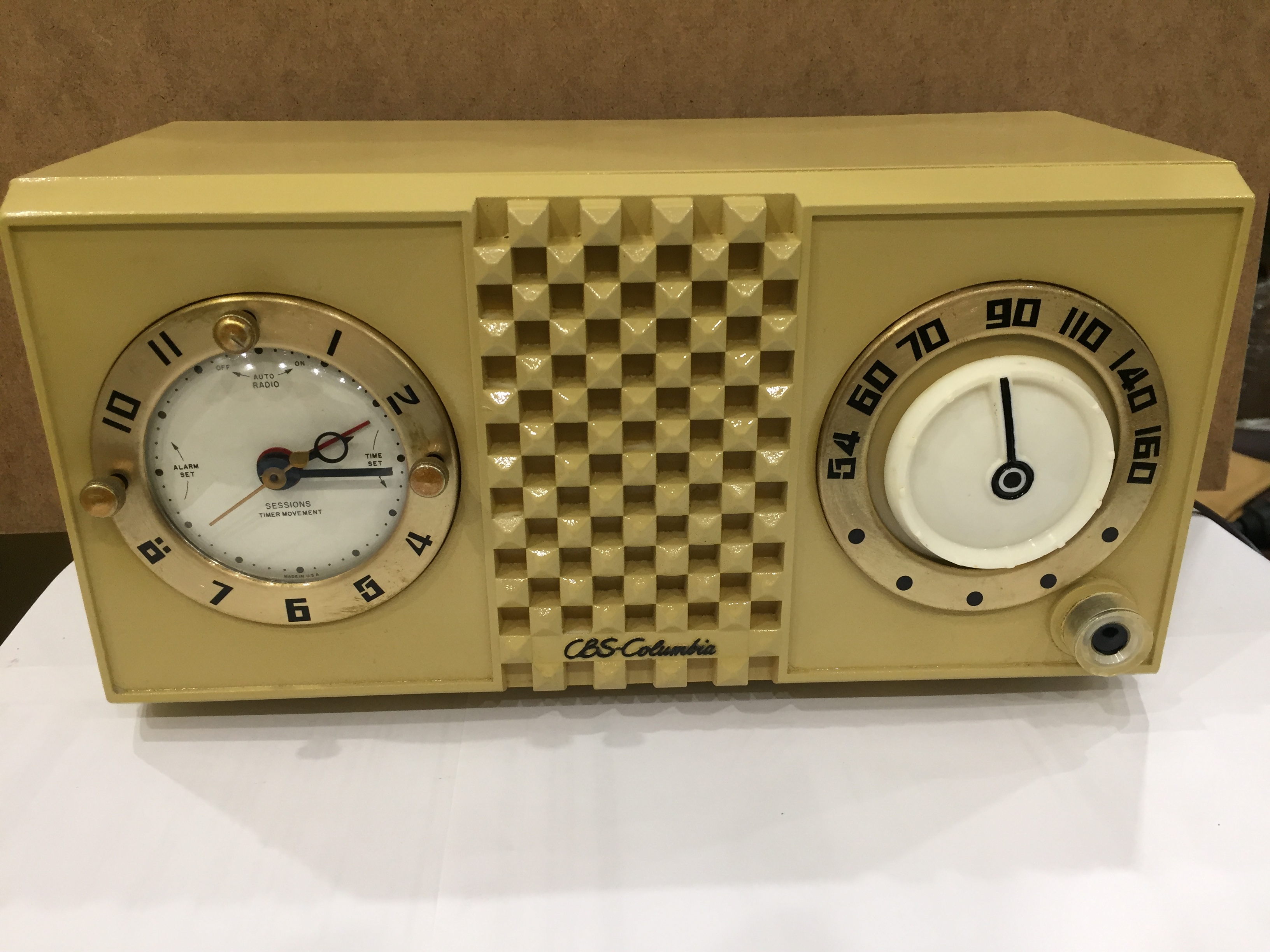

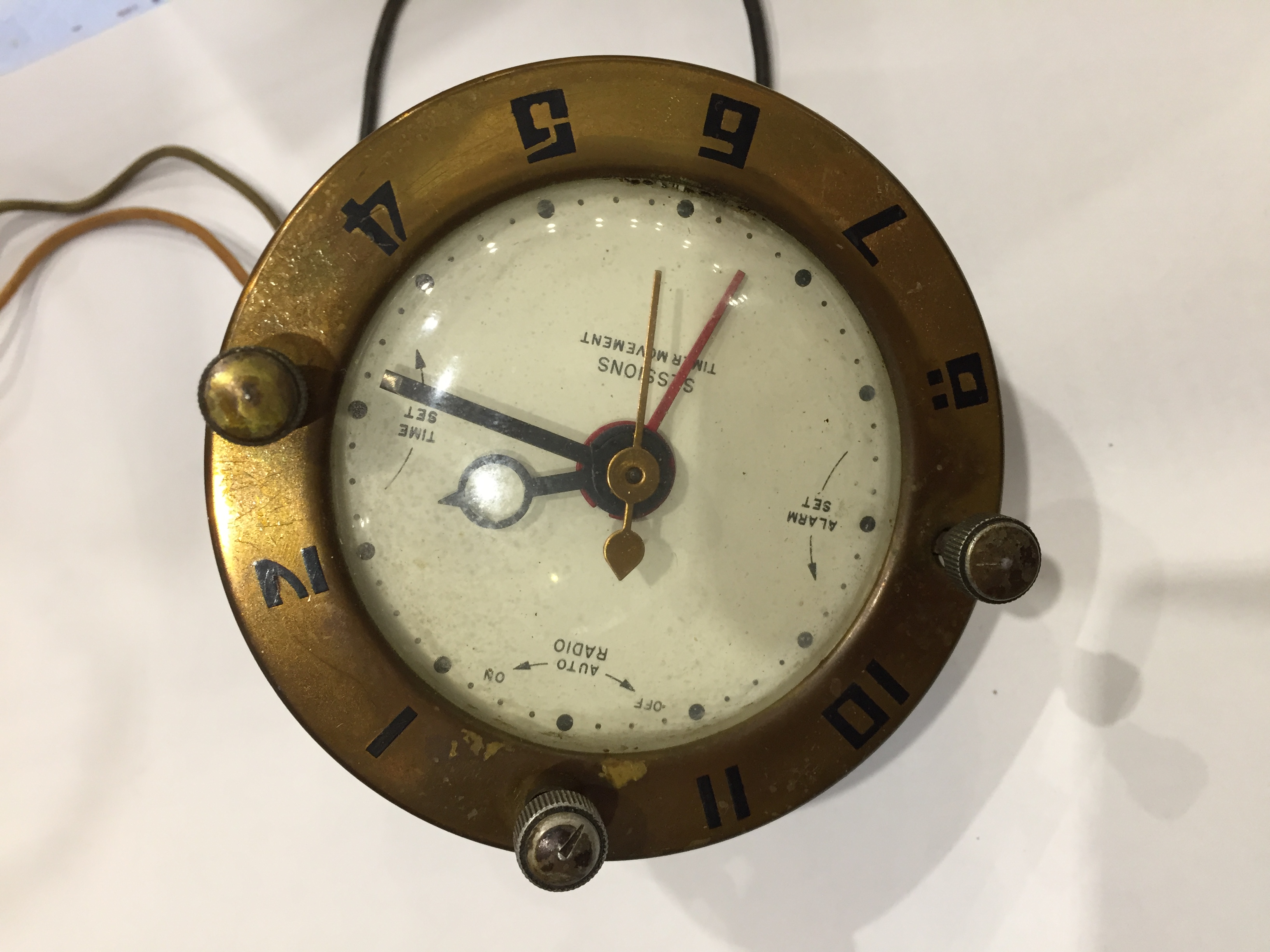

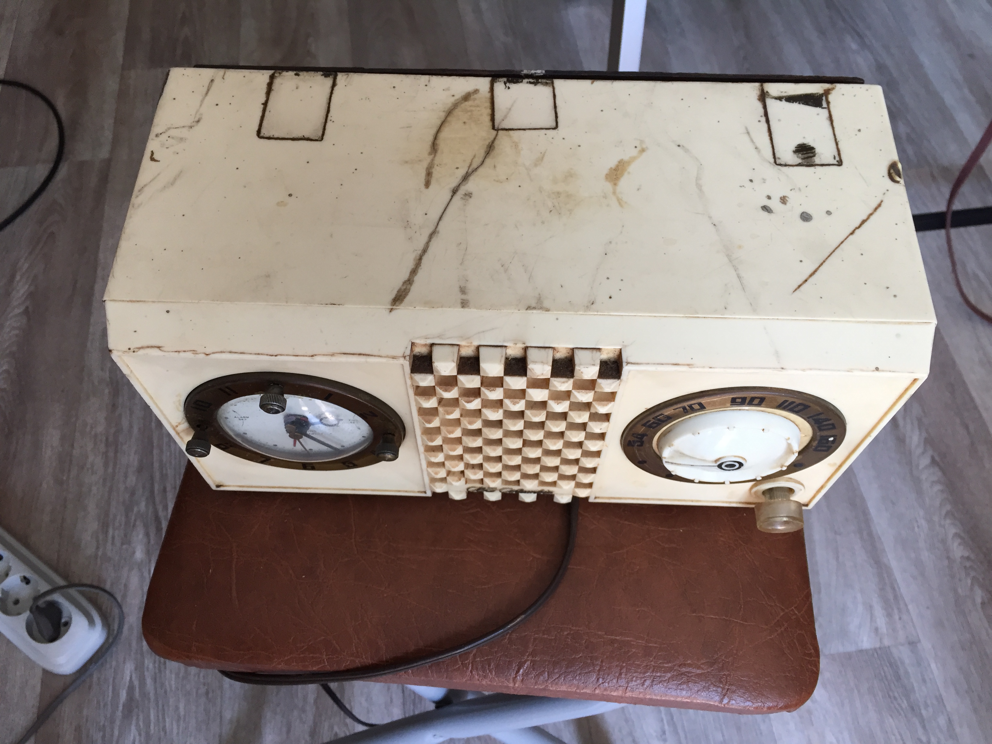

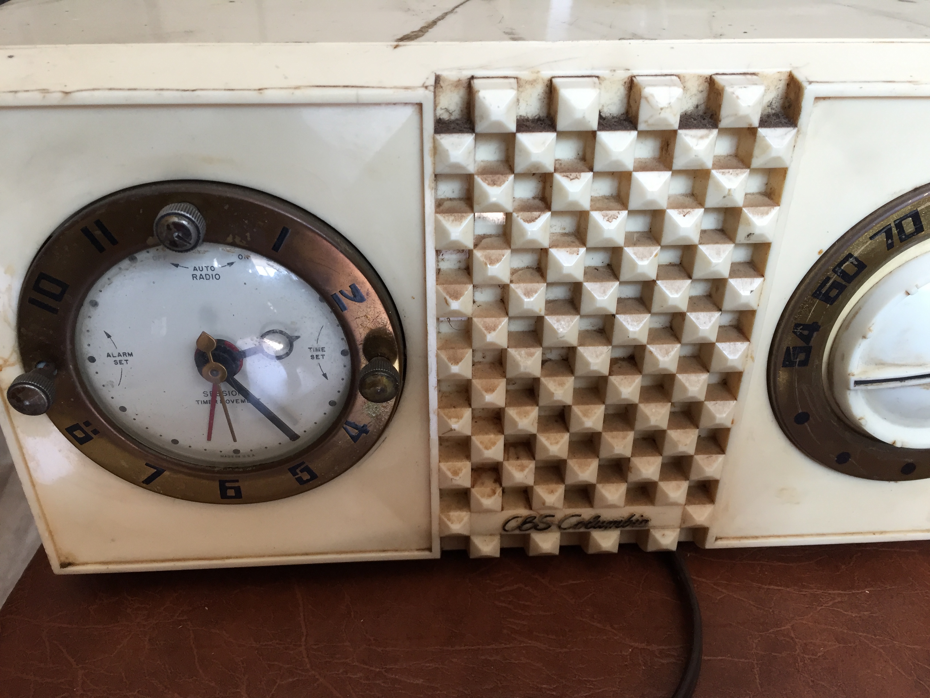

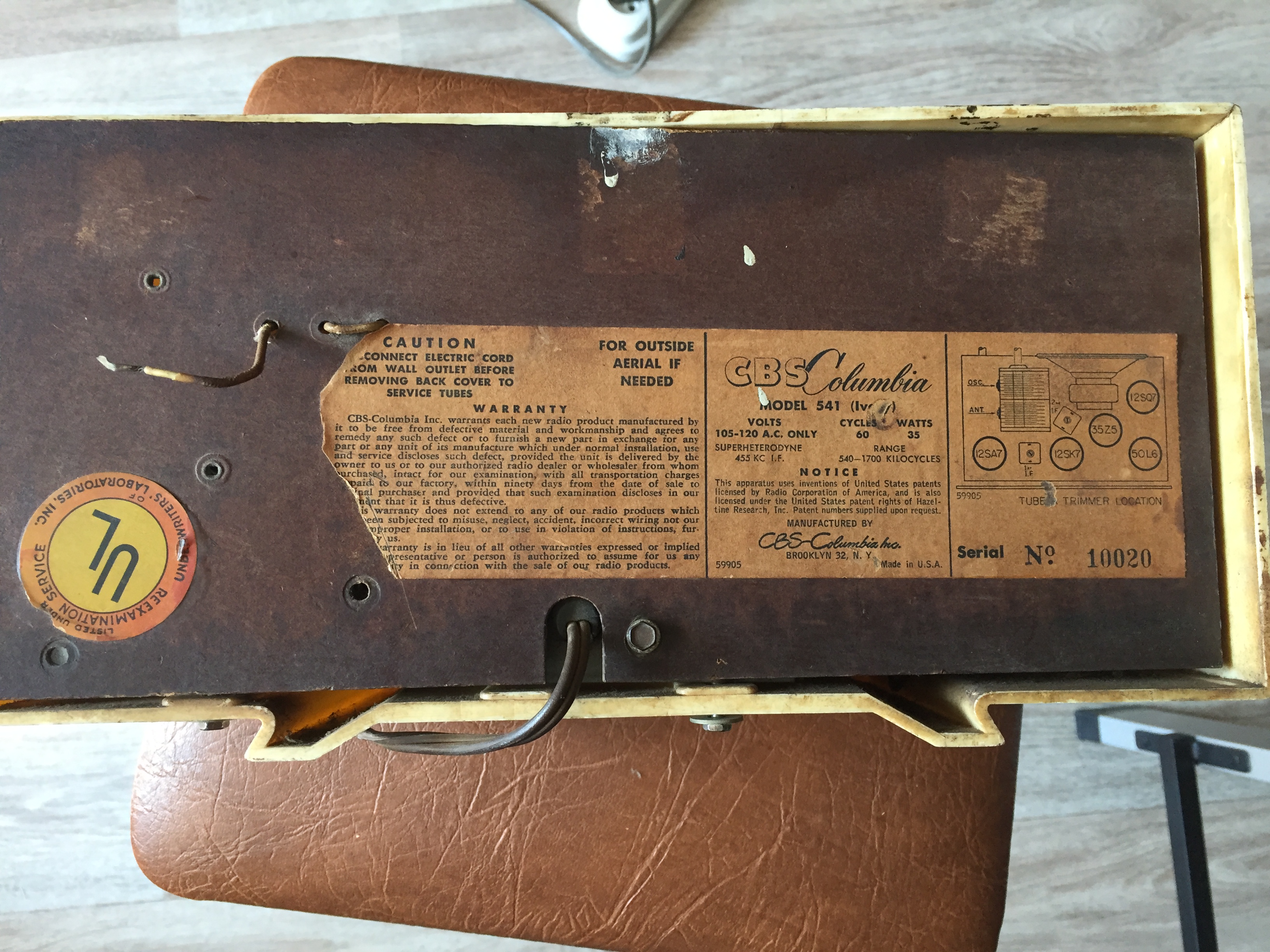

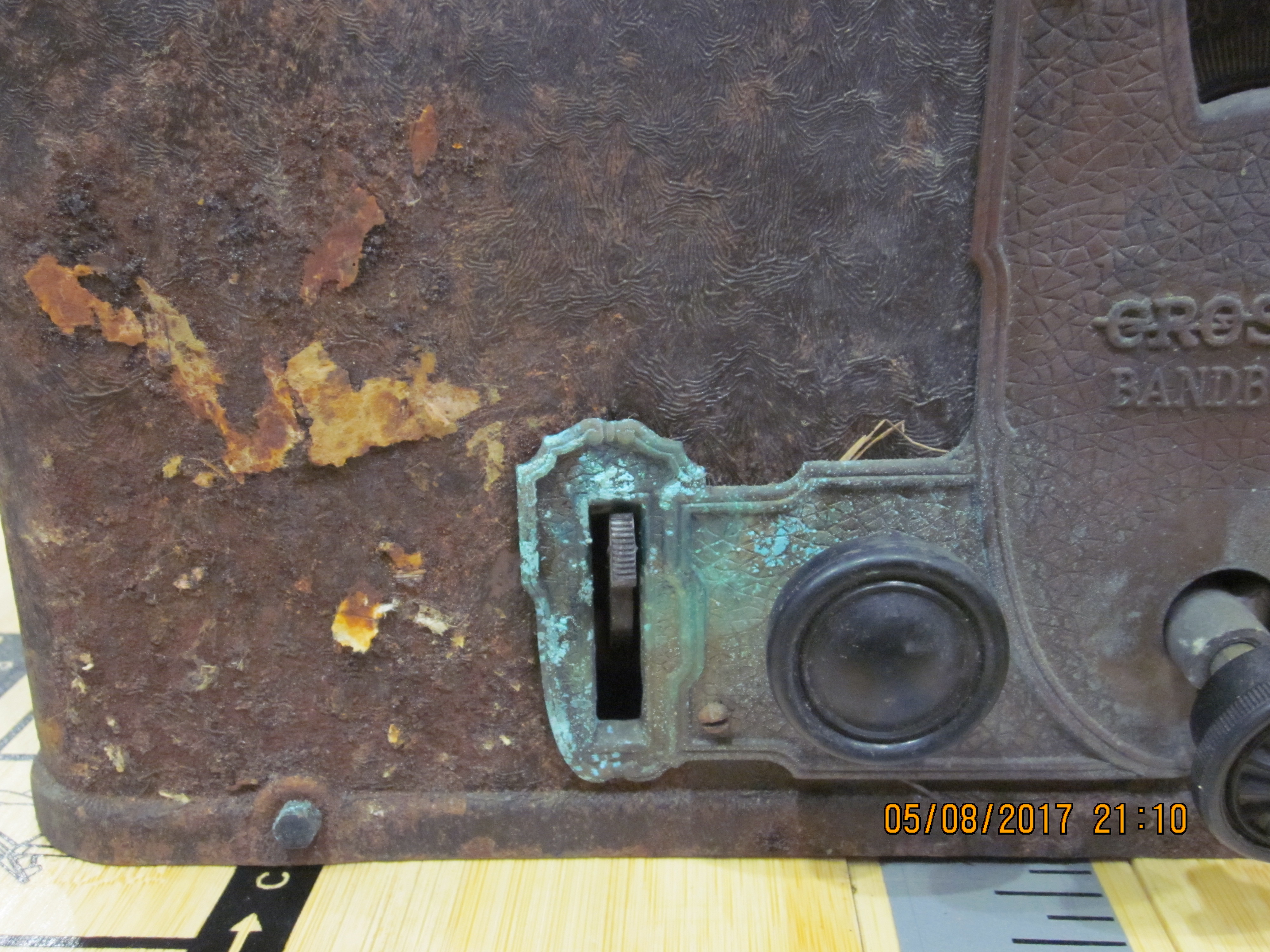

...Продолжу свой монолог. Вот изделие американского ширпотреба, CBS-Columbia model 540 с интересным бортовым номером 10020, 120 вольт 60 герц, из-за этого ценность такой балалайки у нас сомнительна, еще бы- уход в час на пять минут и автотрансформатор между ним и розеткой то еще удовольствие эстетическое. Корпус пластиковый уже с процессом деградации, трещины охрупчены, с трудом удалось стабилизировать. Часовой механизм, напротив бронебойный с минимальной выработкой, если бы не частотозависимость, послужил бы еще. Хотя можно заморочиться на преобразователь 220 вольт 50 герц на 120 вольт 60 герц.

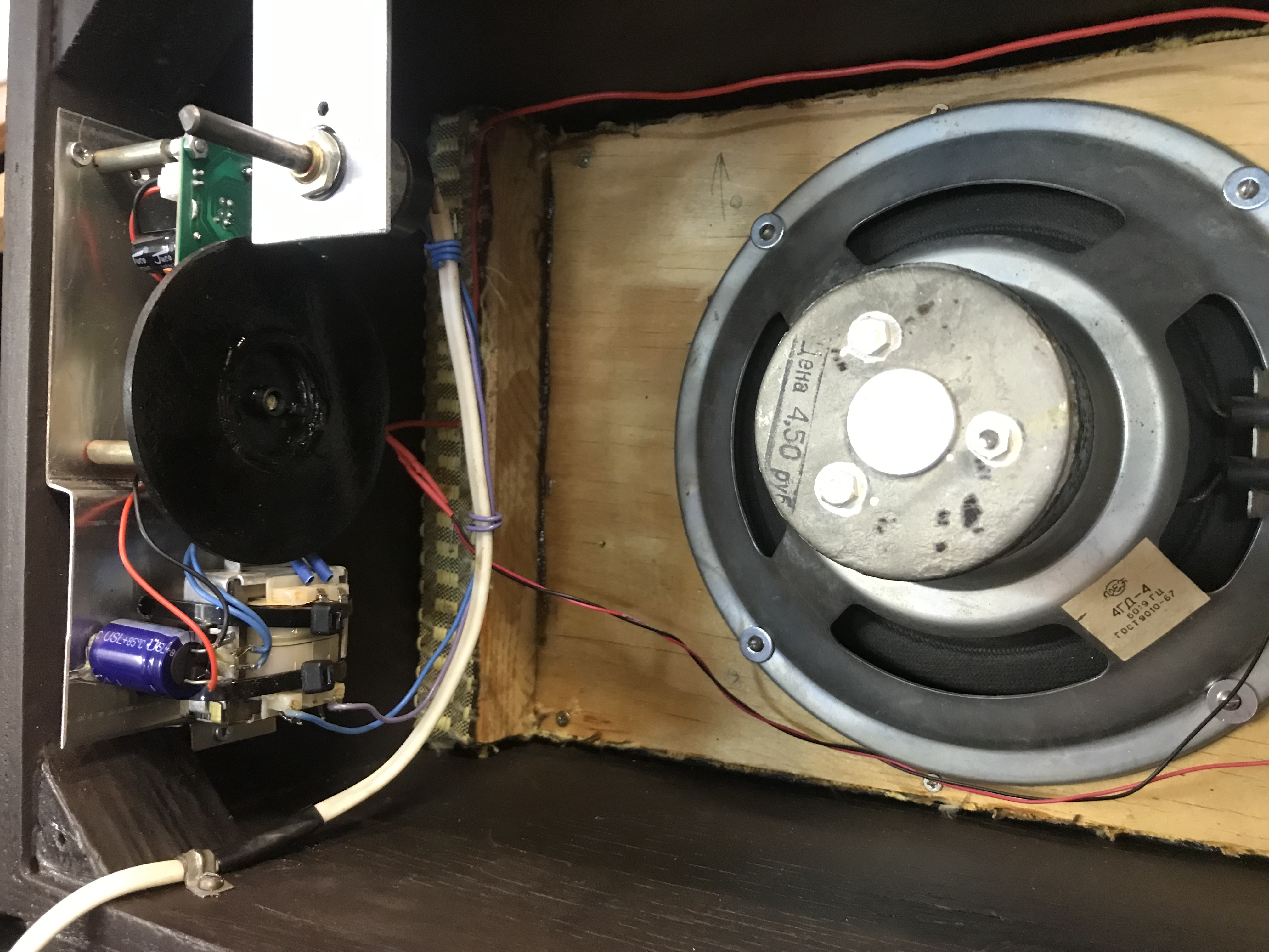

AlexSU, приятель в таких случаях делает на часы отдельный блок питания, благо часы жрут липестричество довольно скромно. Кварцевый генератор с делителем до 60 Гц, УМ на TDAхе, и маленький трансик 220-12 в обратном включении.
Есть и более простой способ - берётся автомобильный инвертор с Озона на 60 Вт, в нём меняется задающий кварц и перекоммутируются вторичные обмотки. Инвертор запитывается от подходящего адаптера на 12 вольт.

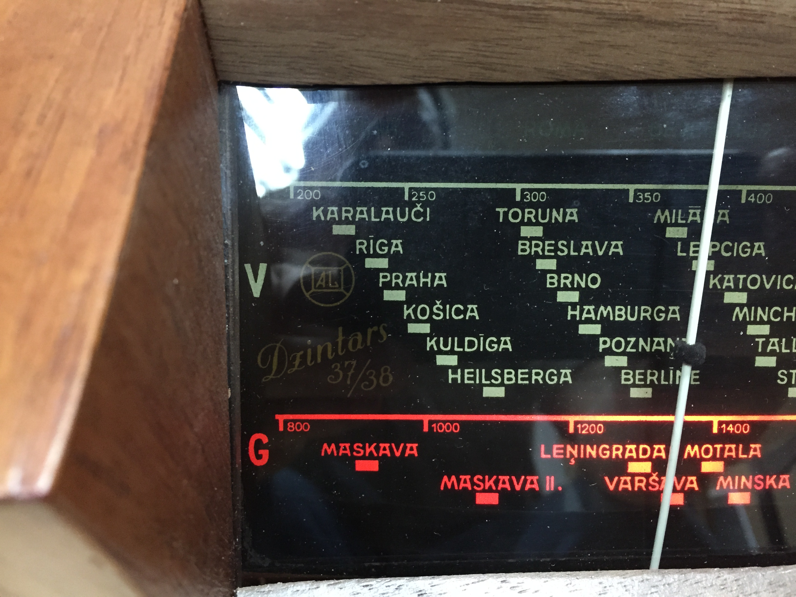

... Жалко нет смайлика деда на завалинке с бородой и палочкой, я бы тогда начинал очередной свой пост "а вот был еще случай..."
Ну за неимением кухарки...

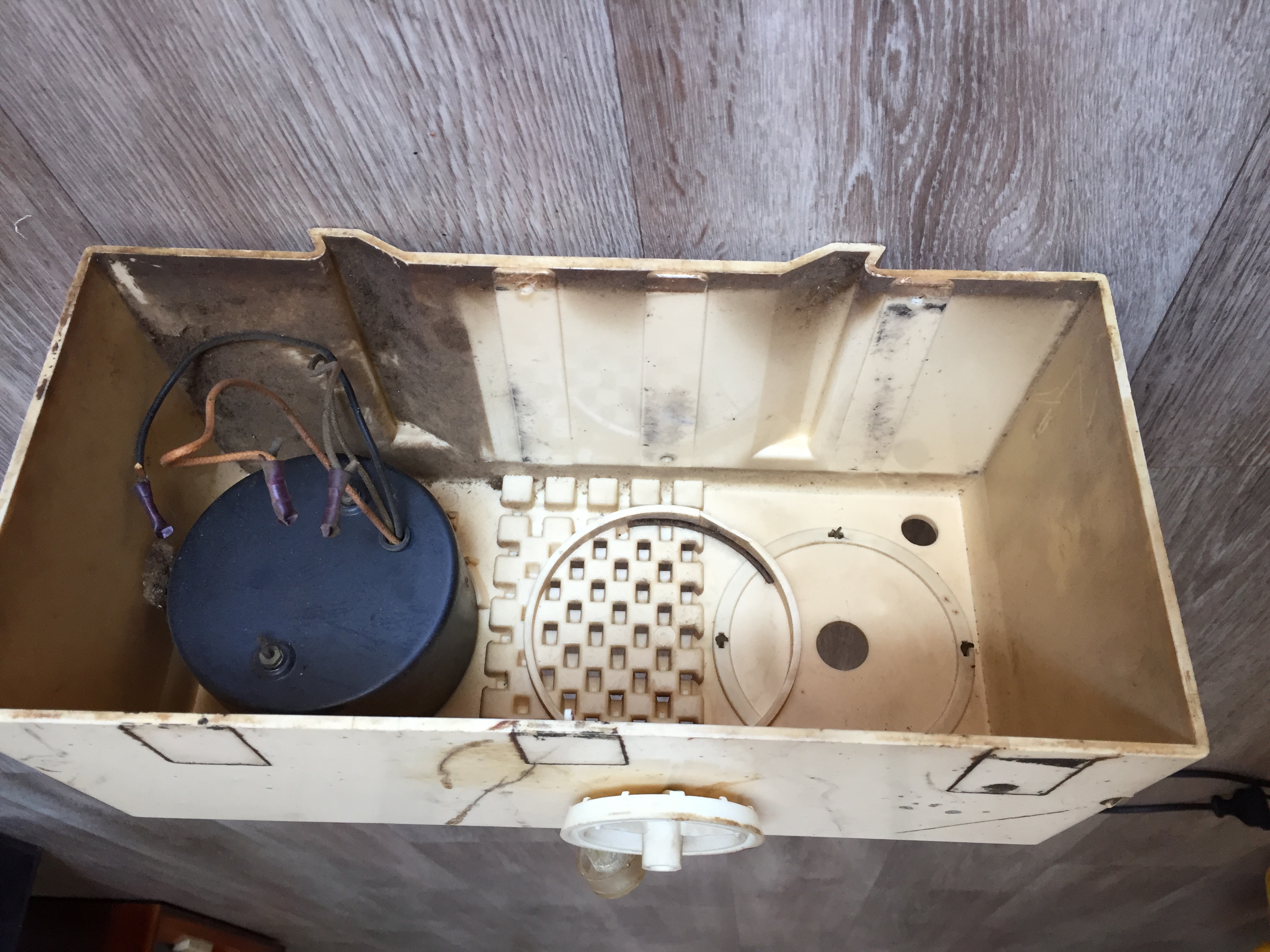

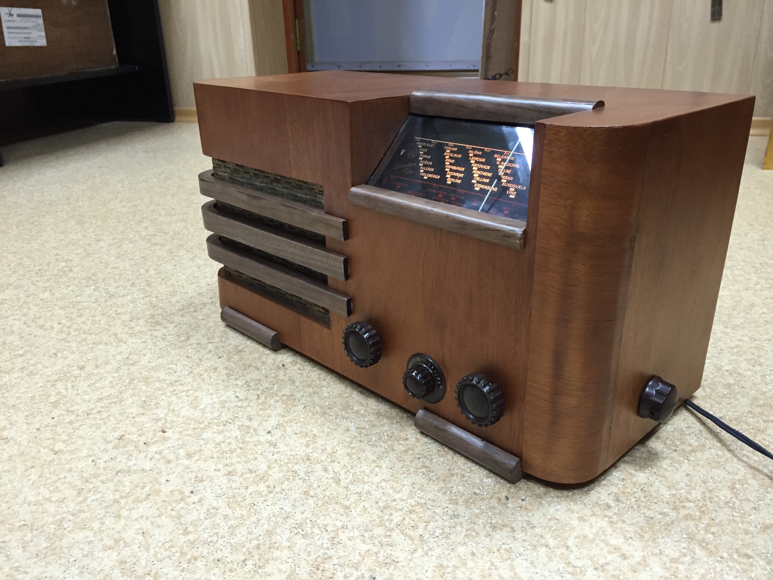

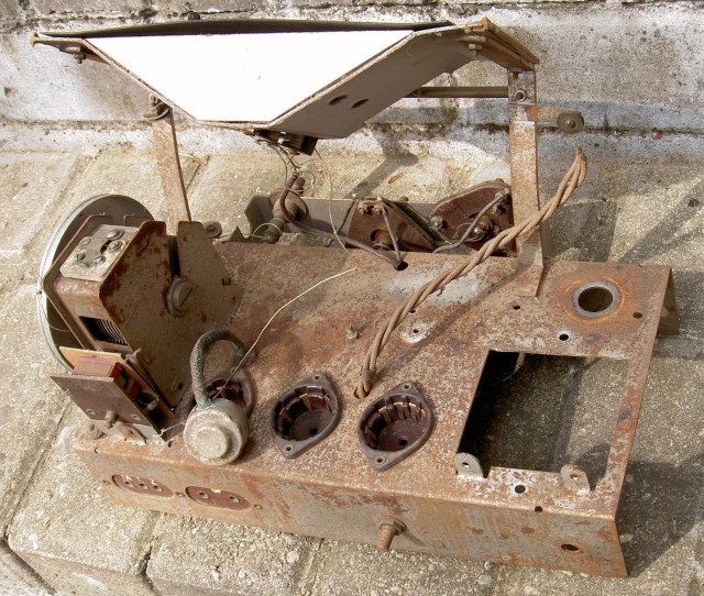

Дзинтарс 1938 года, пик развития артелей и трестов радиопрома. Попал в приемлимой косметике, но побитый шашелем, с ржавым нутром.
Лечим. Шасси под разбор и покраску, корпус после провальной операции по маскированию дыр от жизнедеятельности жучков пришлось перефанеровывать.

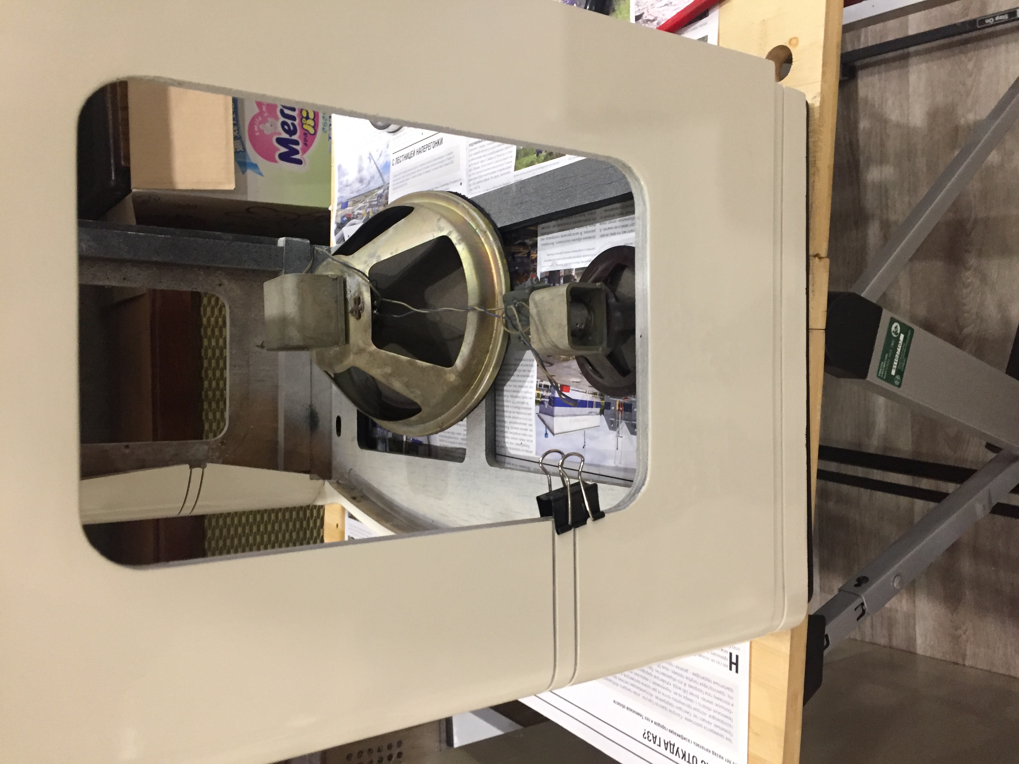

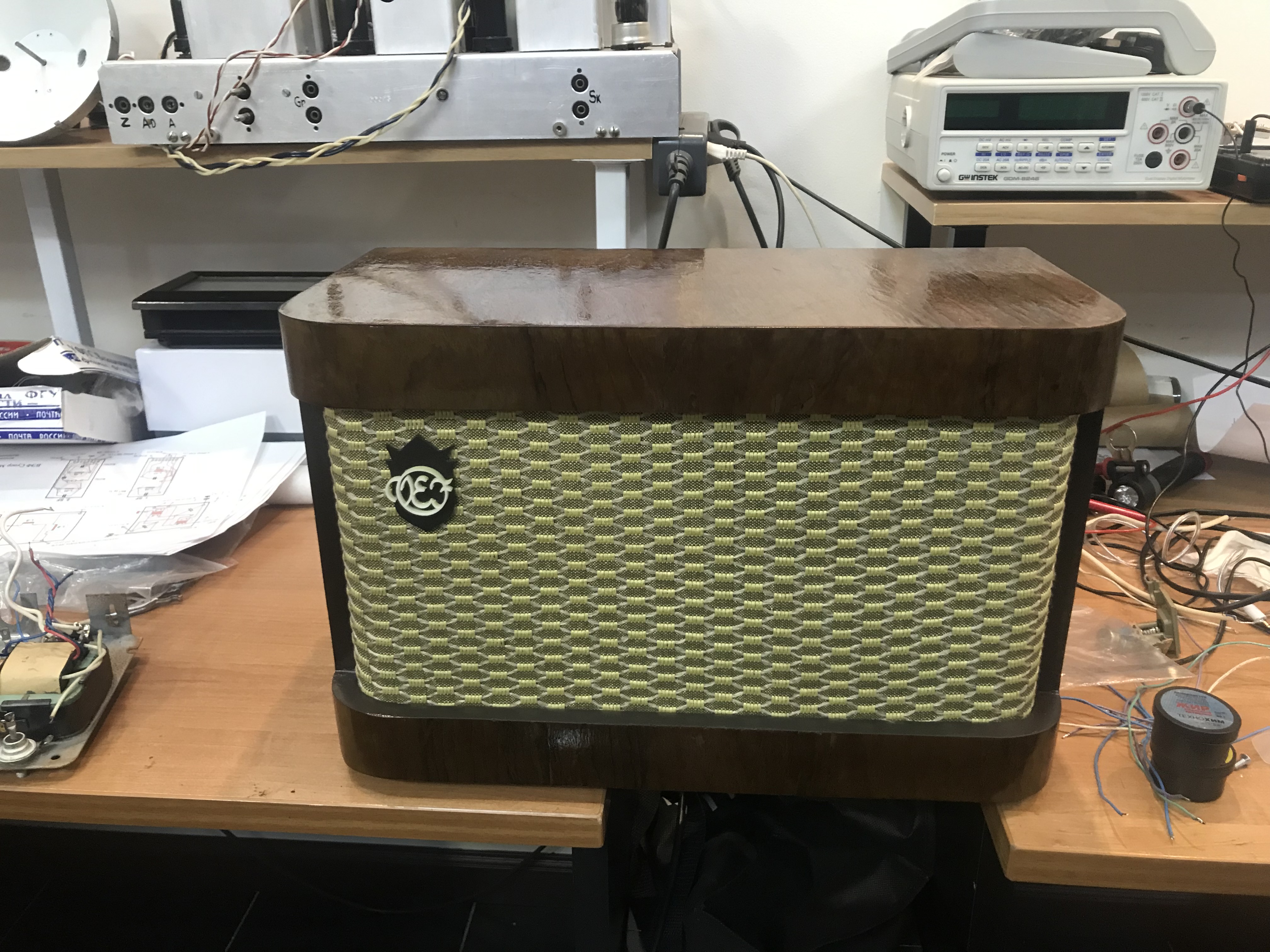

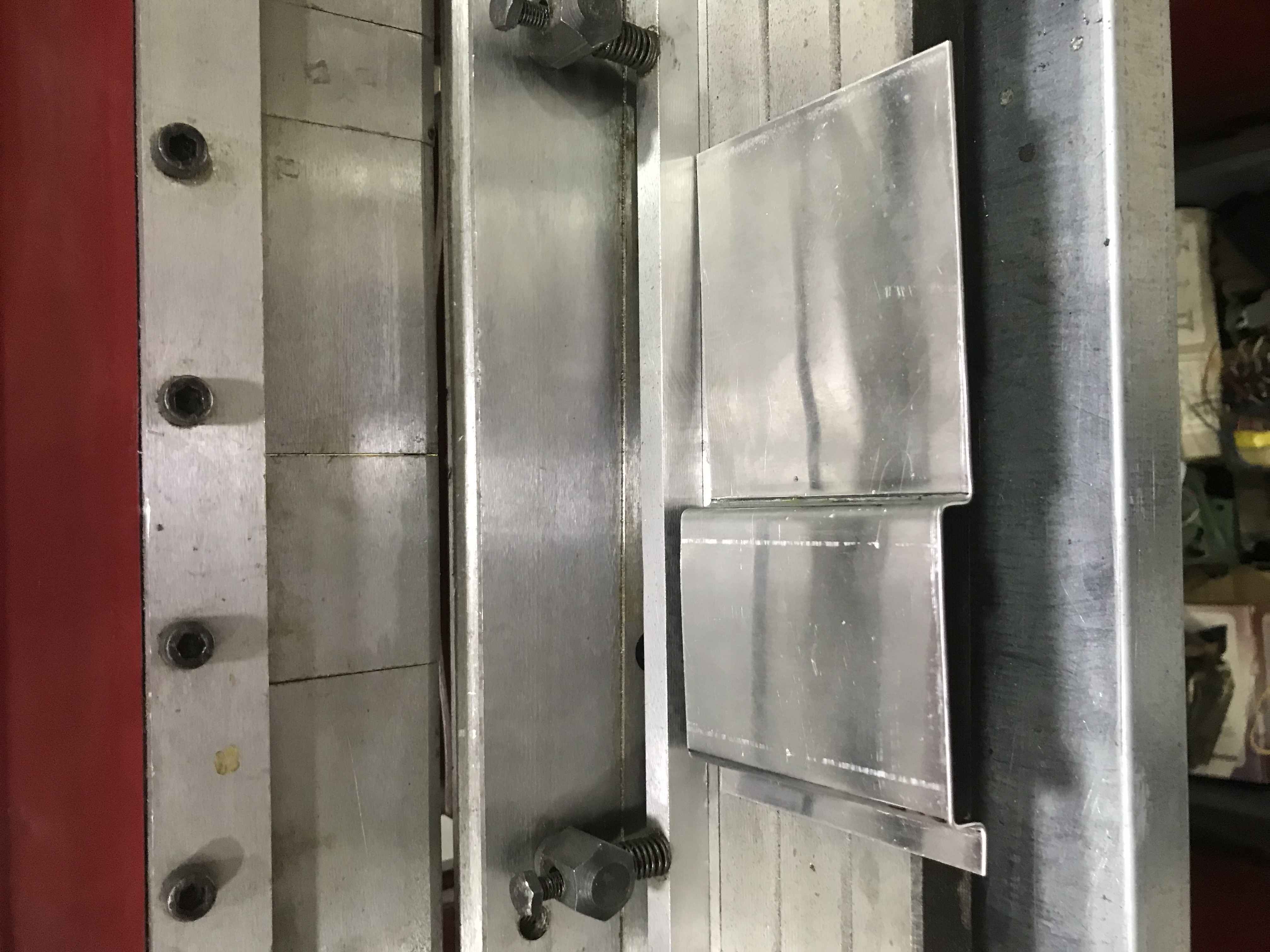

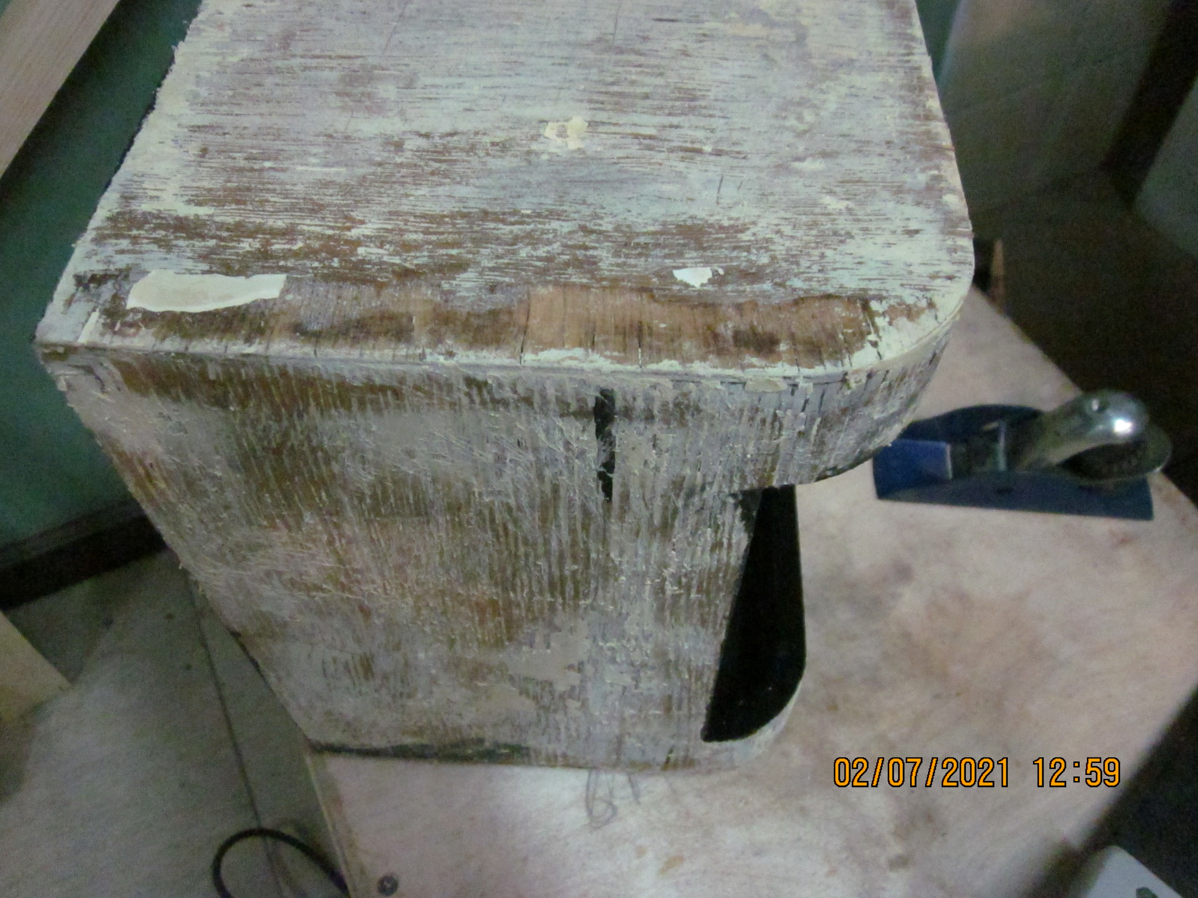

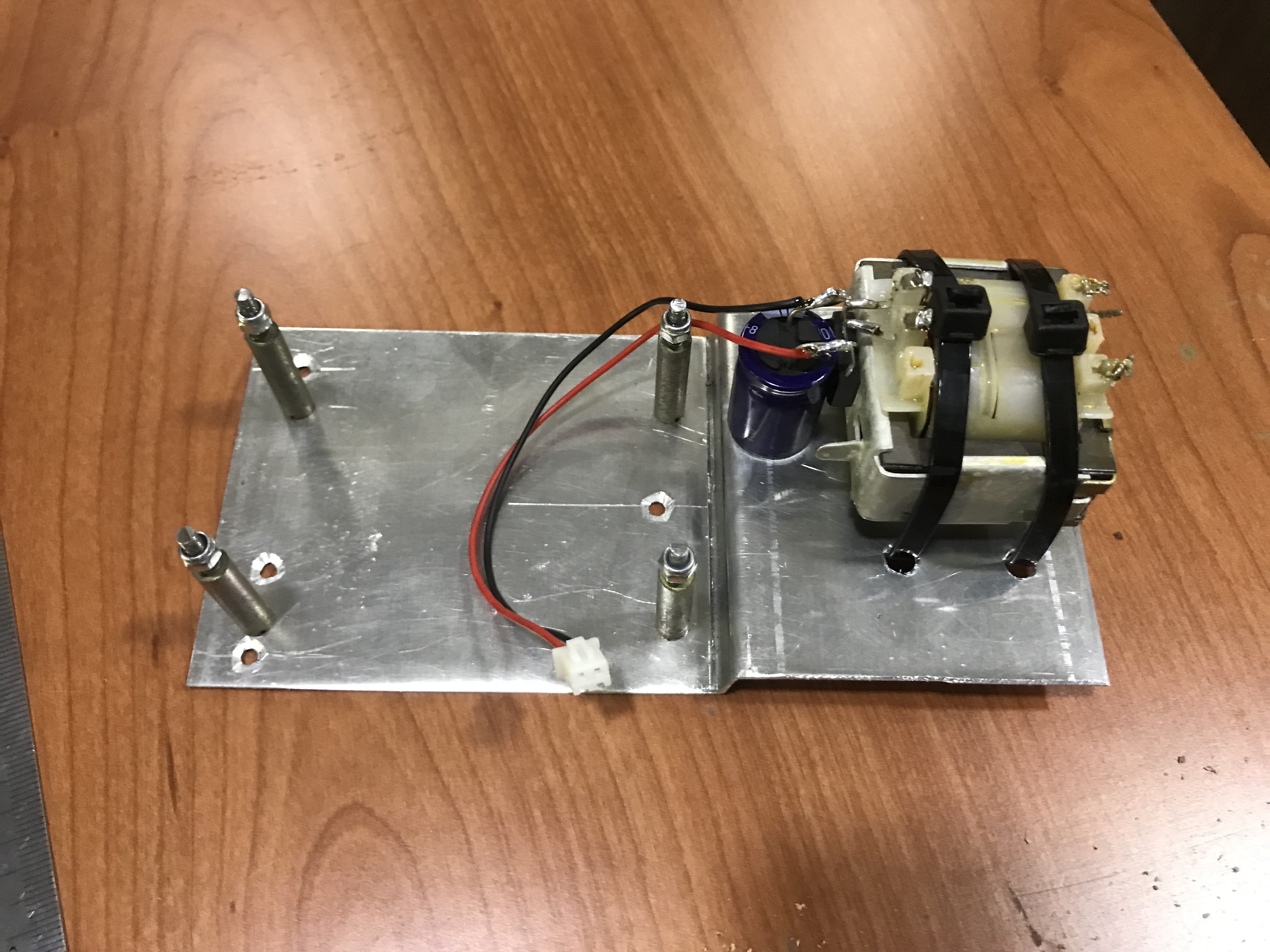

После недели майского тепла, природа решила вернуть апрель... в понедельник уже календарное лето, а за окном непрекращающийся дождь и термометр болтается в первых 10 градусах Цельсия...

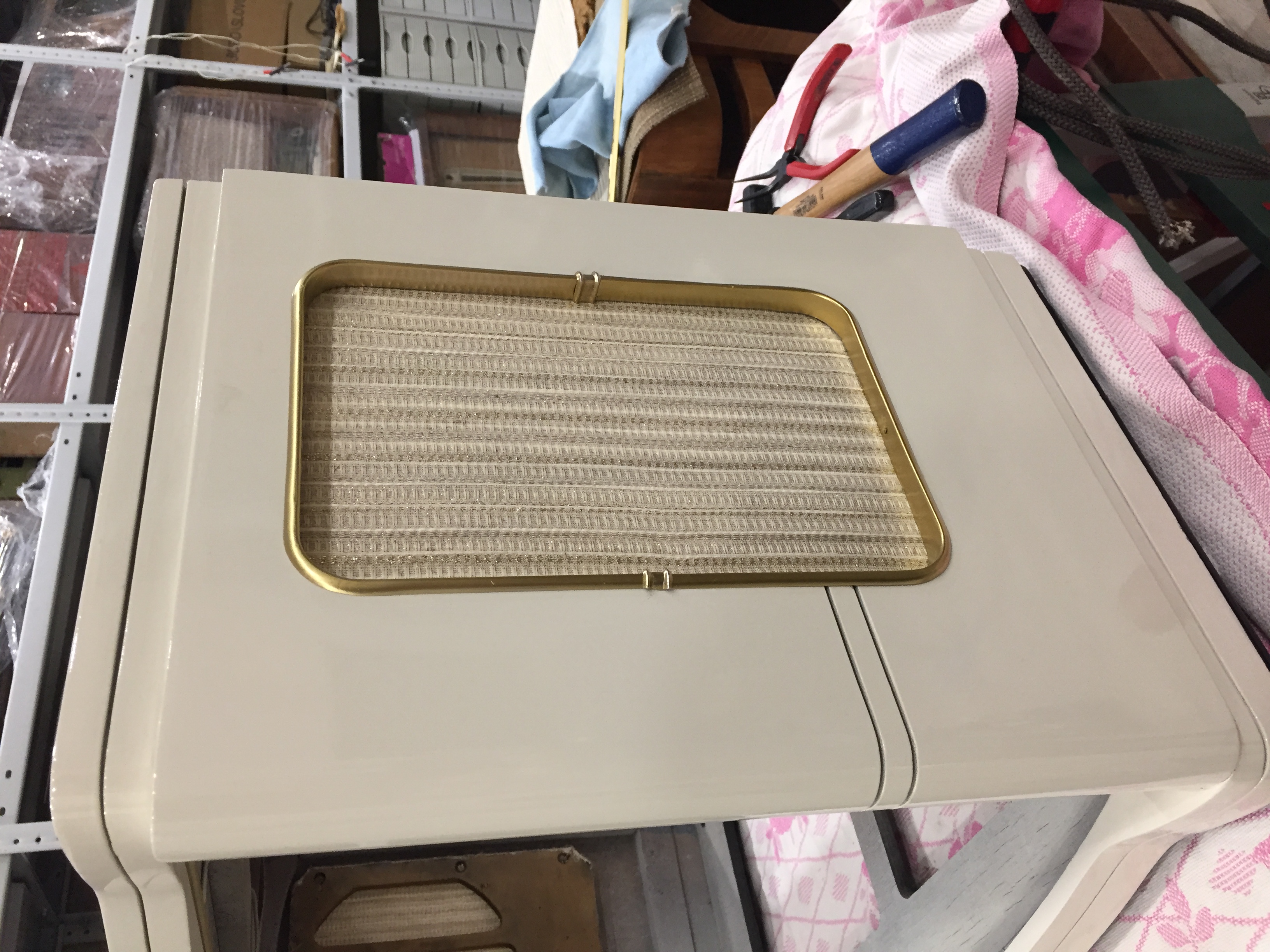

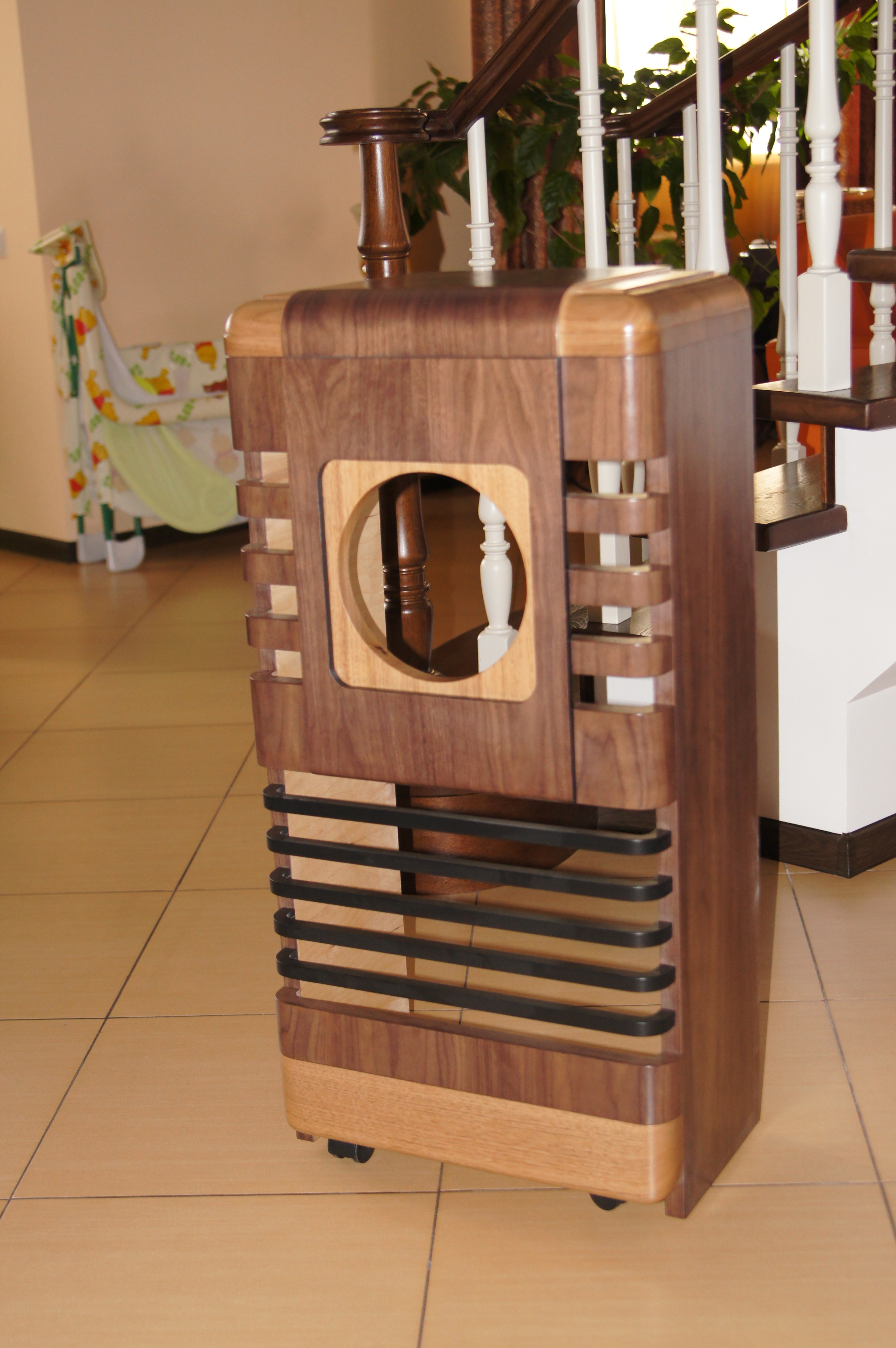

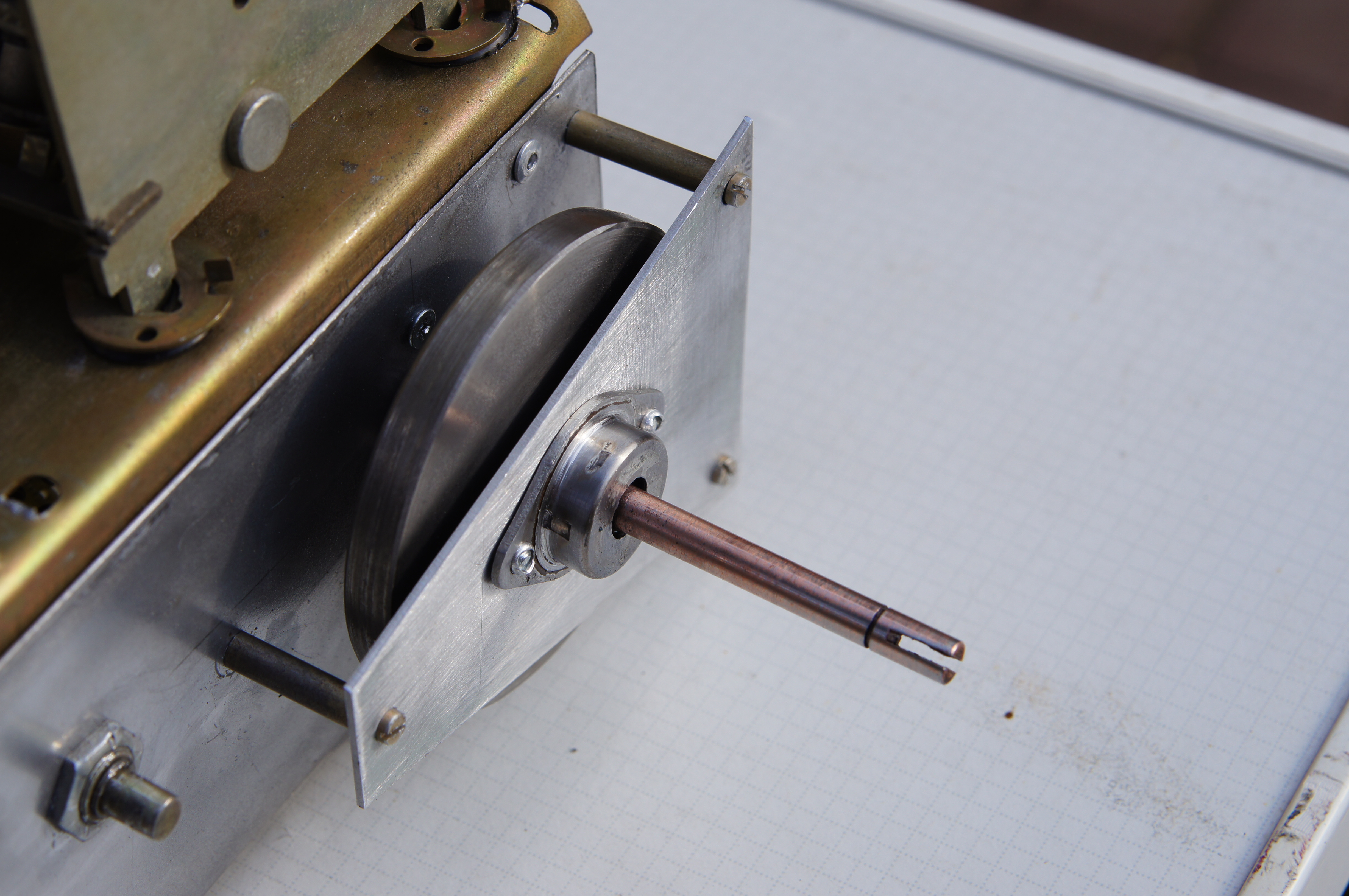

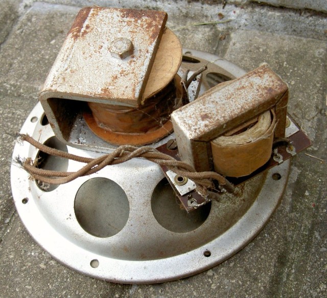

А у меня новое воспоминание, самый большой абонентский громкоговоритель времён СССР, ВЭФПЕР-45. Найден был в заброшке на берегу Финского залива, состояние удручающее, после раздумий в позе роденовского мыслителя было принято решение не просто вернуть внешний вид, но и вложить "последний вздох господина ПЖ" - блок ФМ приемника, однако не хотелось делать нестандартные отверстия, поэтому принято решение, на установочное место регулятора громкости установить настройку, из-за диаметра колеса получился плавный поиск, а громкость, совмещенную с выключателем сети вывести на задней стенке отдельно.
Ну вот с тех пор он говорит и поет не своим голосом на даче друзей...

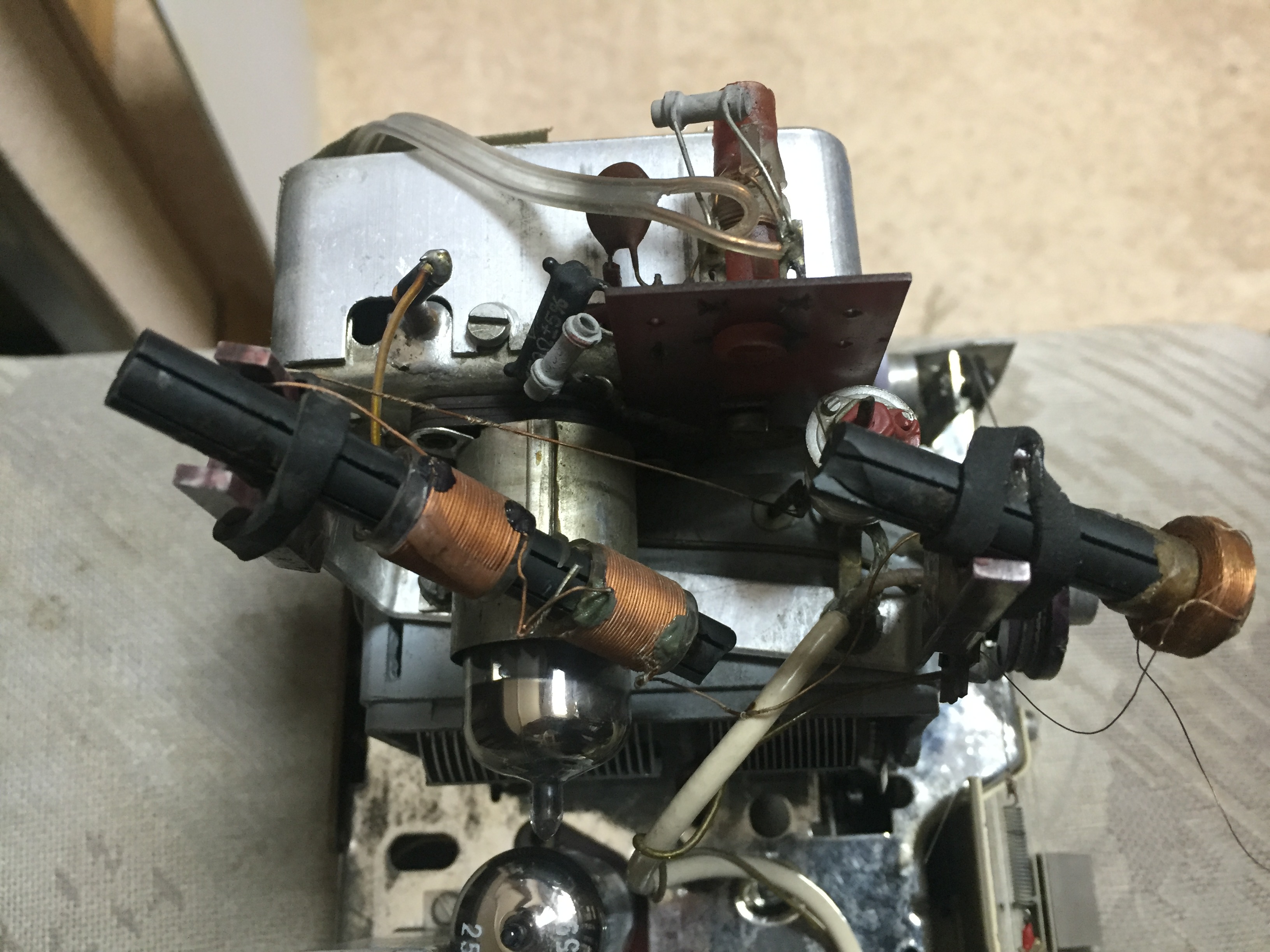

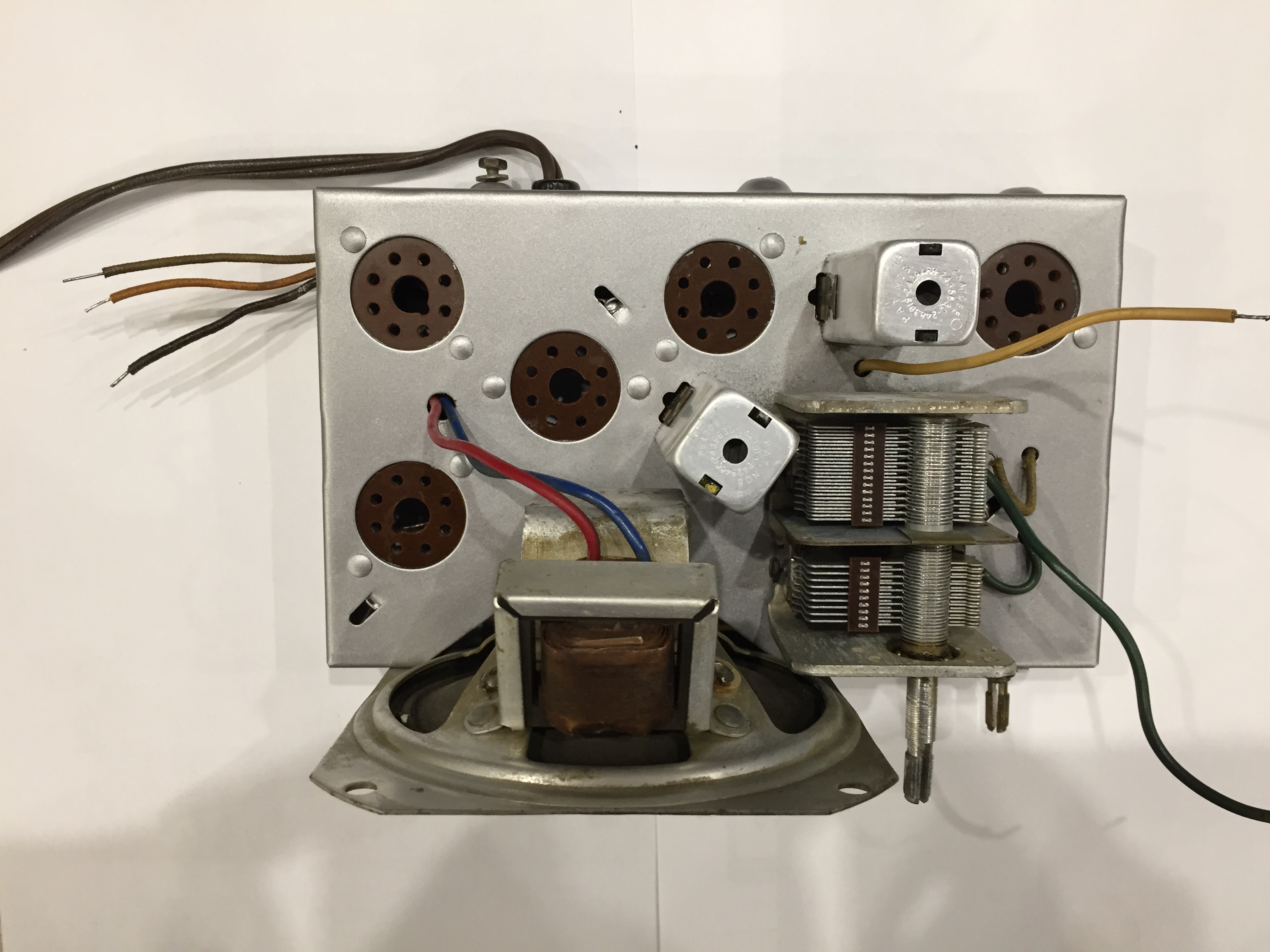

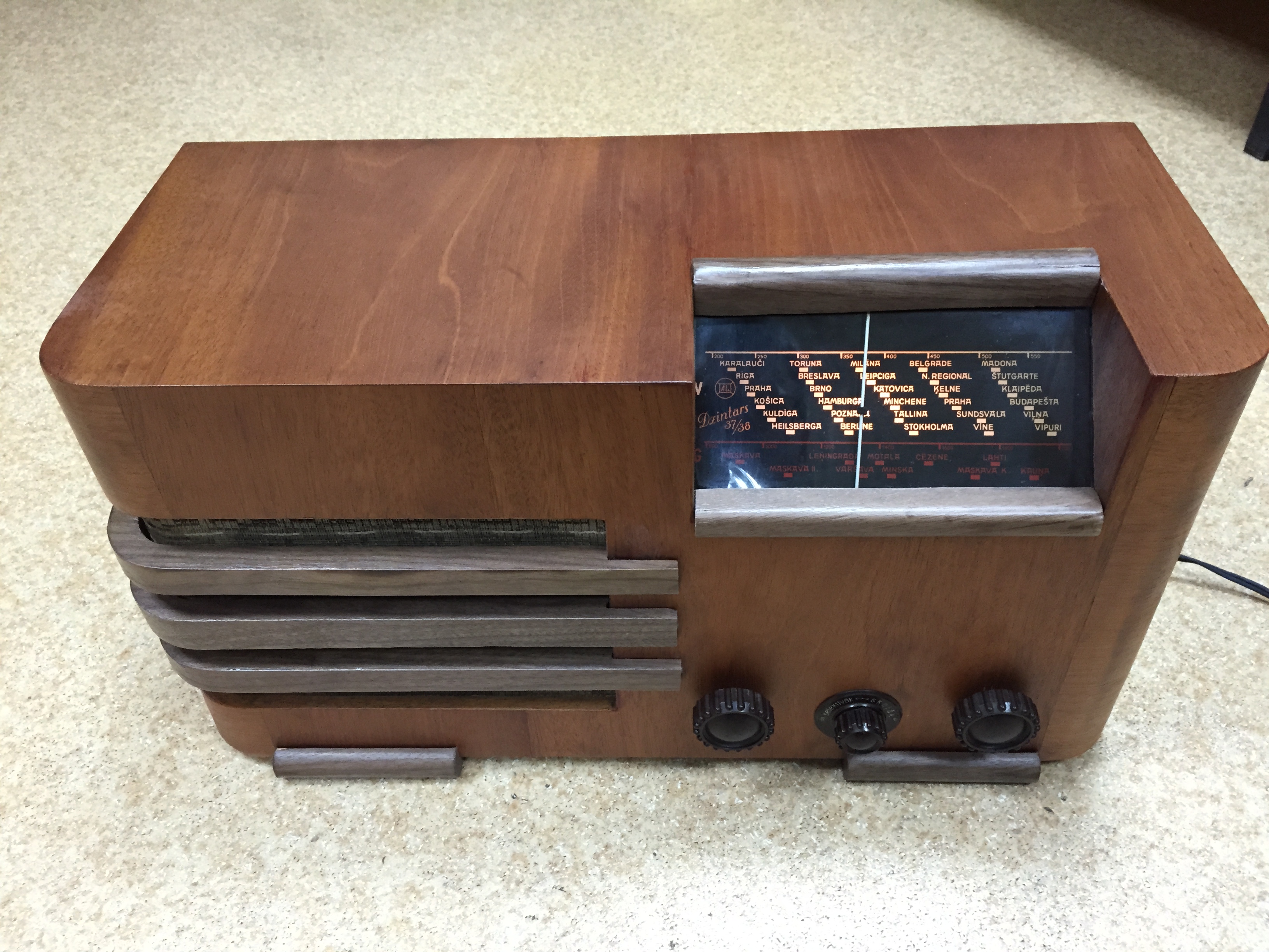

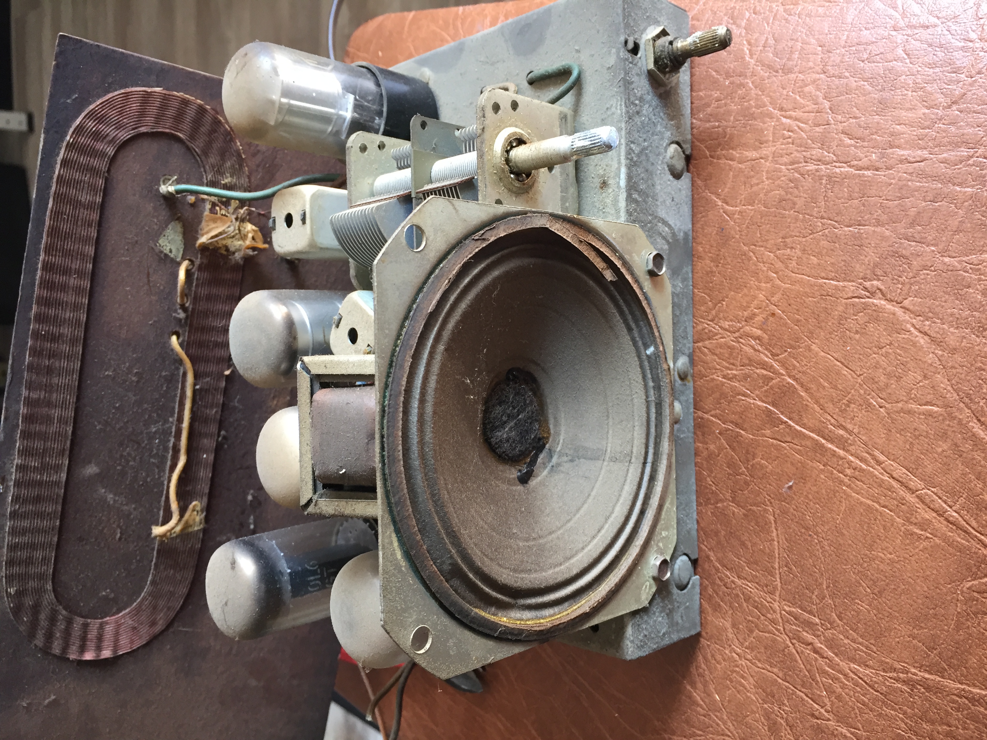

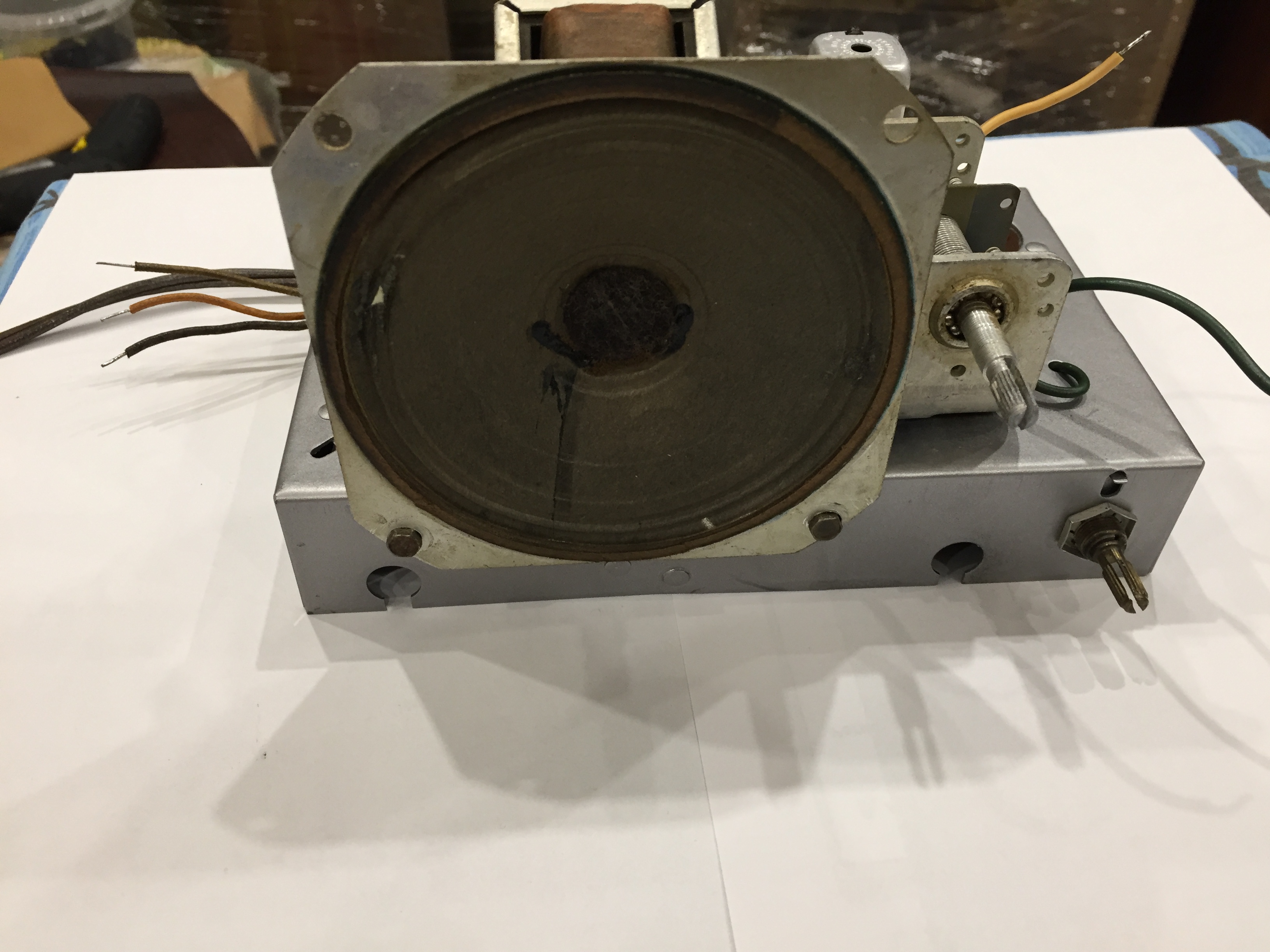

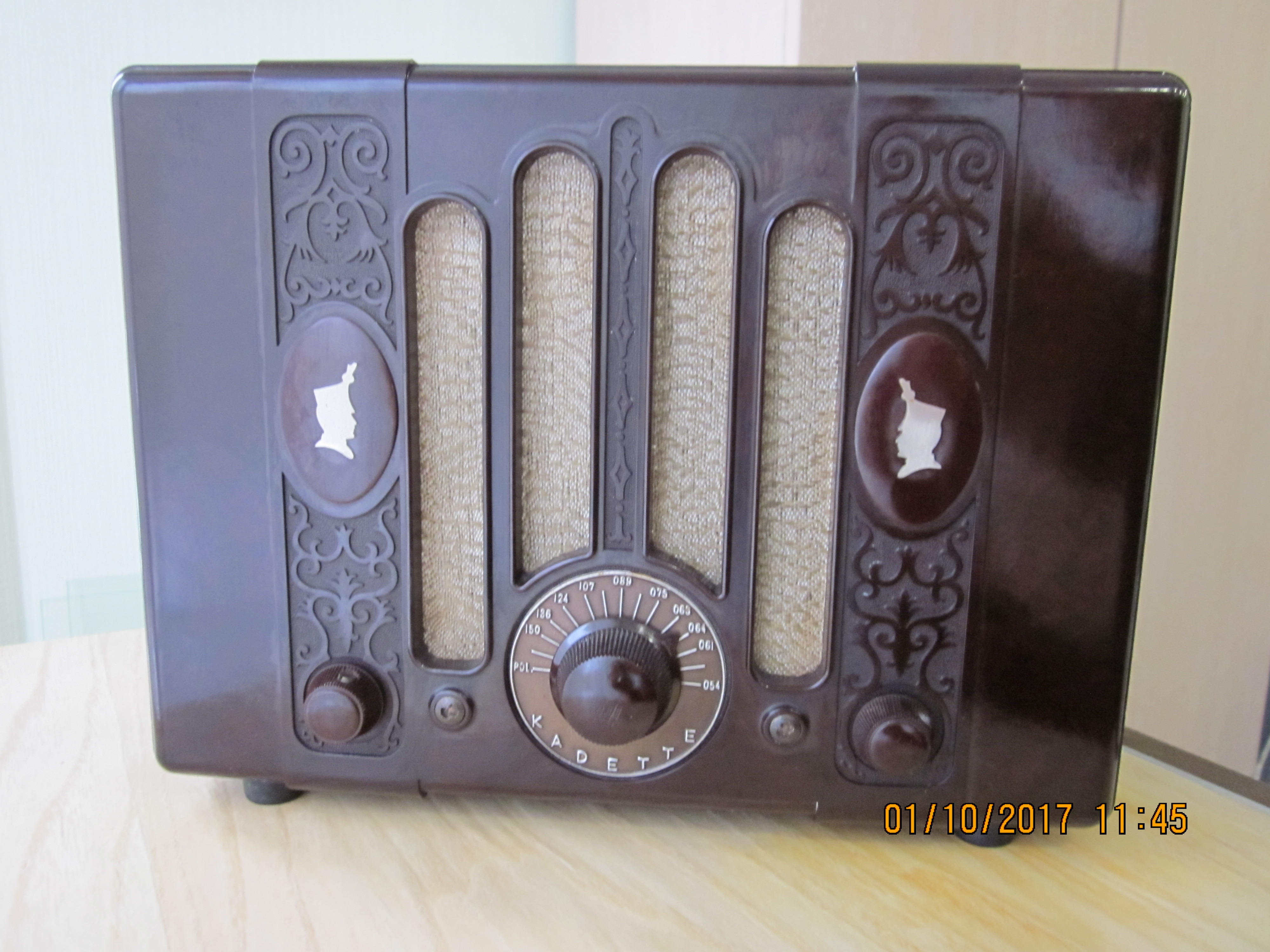

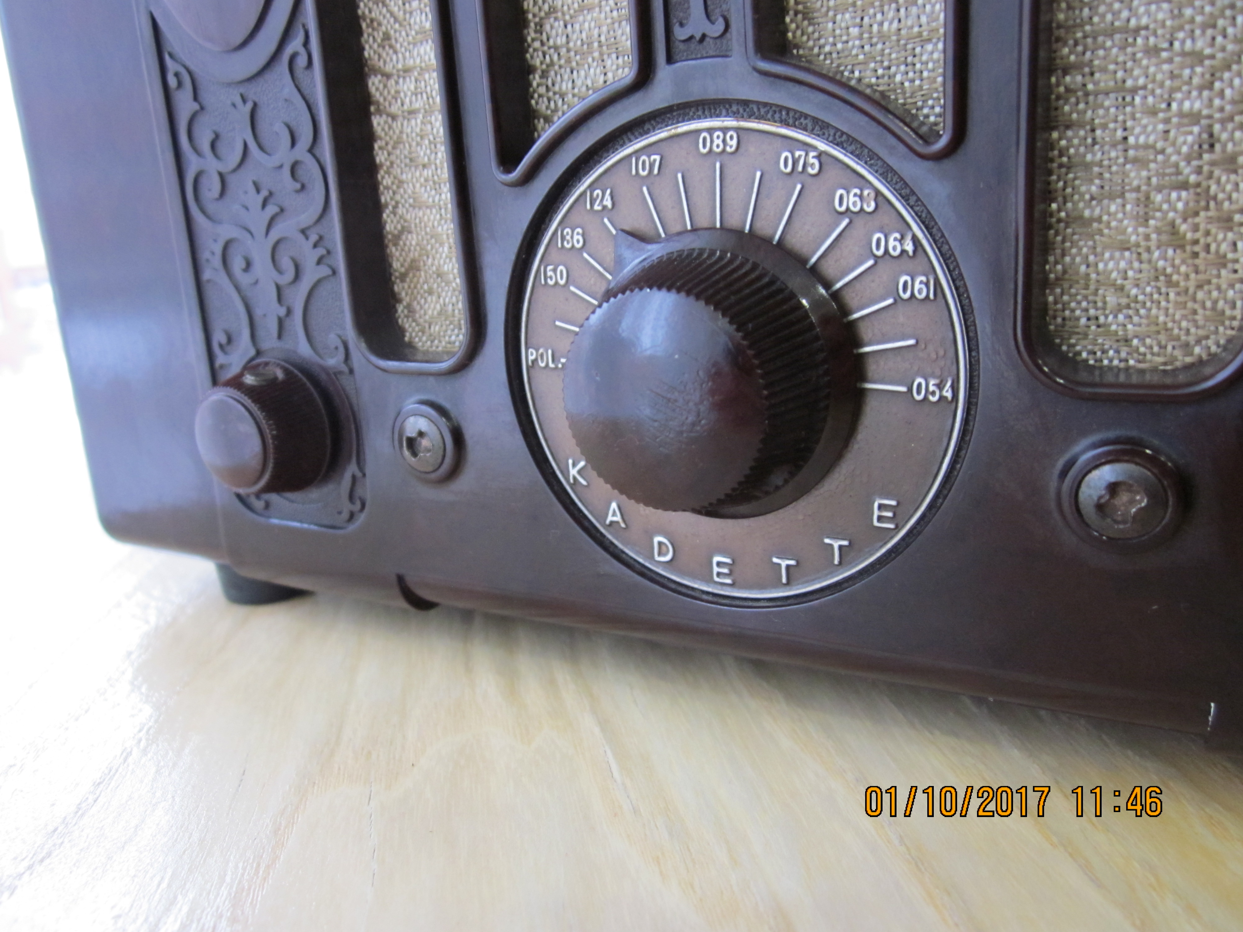

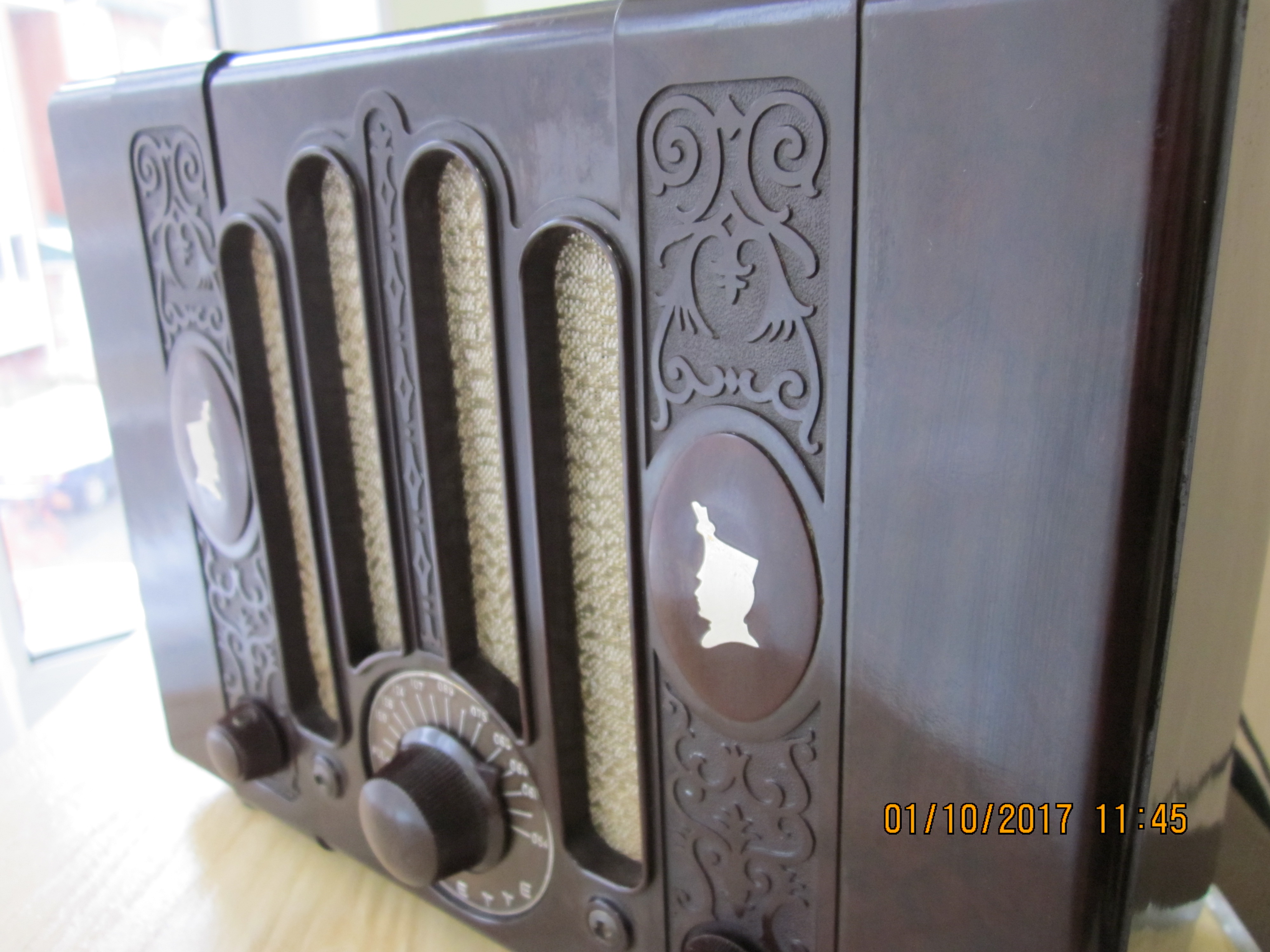

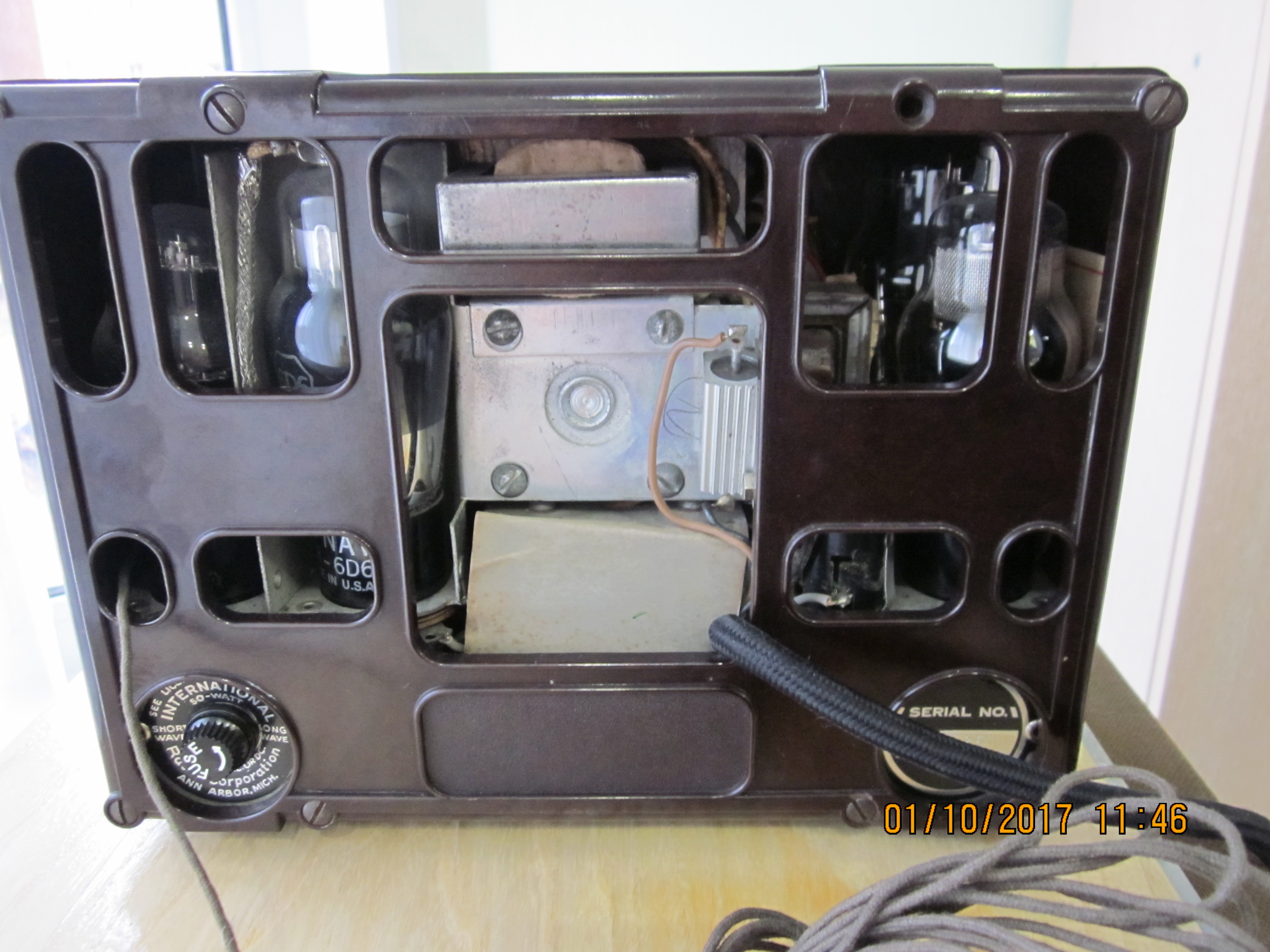

И снова я... Всем добра! Был в поездке по нашей необъятной, привёз Звезду 54, но рассказ сейчас не о ней, это в будущий проект.
На сцене сегодня у нас выступает красавец - малыш Kadette model 90 1935 года рождения, корпус бакелитовый, производились компанией IRS , штат Мичиган. Попал ко мне с красивым лицом, но мёртвым нутром.
А это заменённые элементы.
