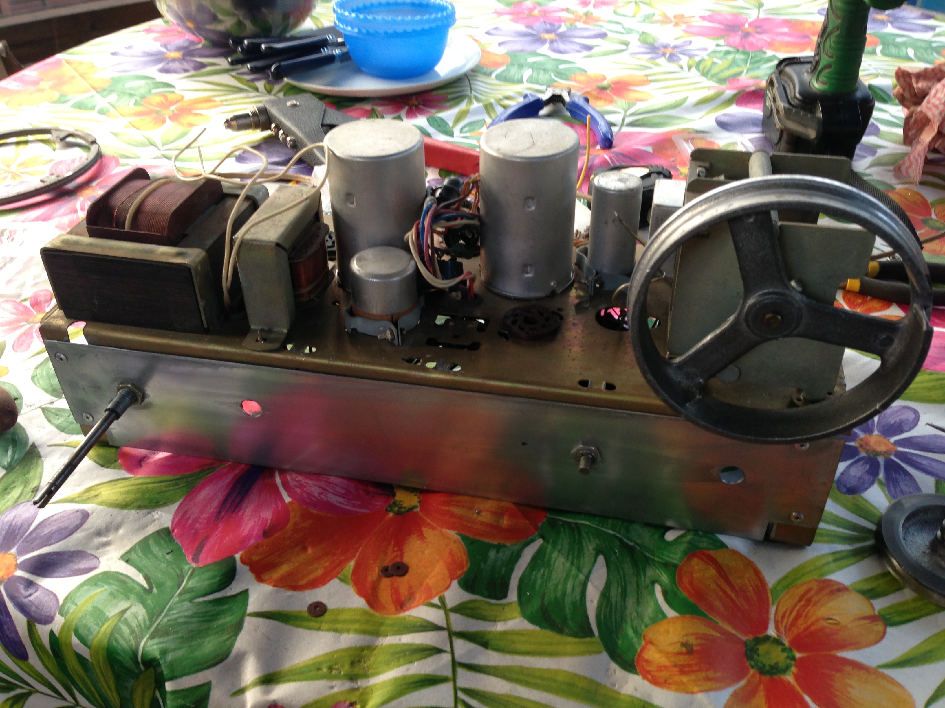

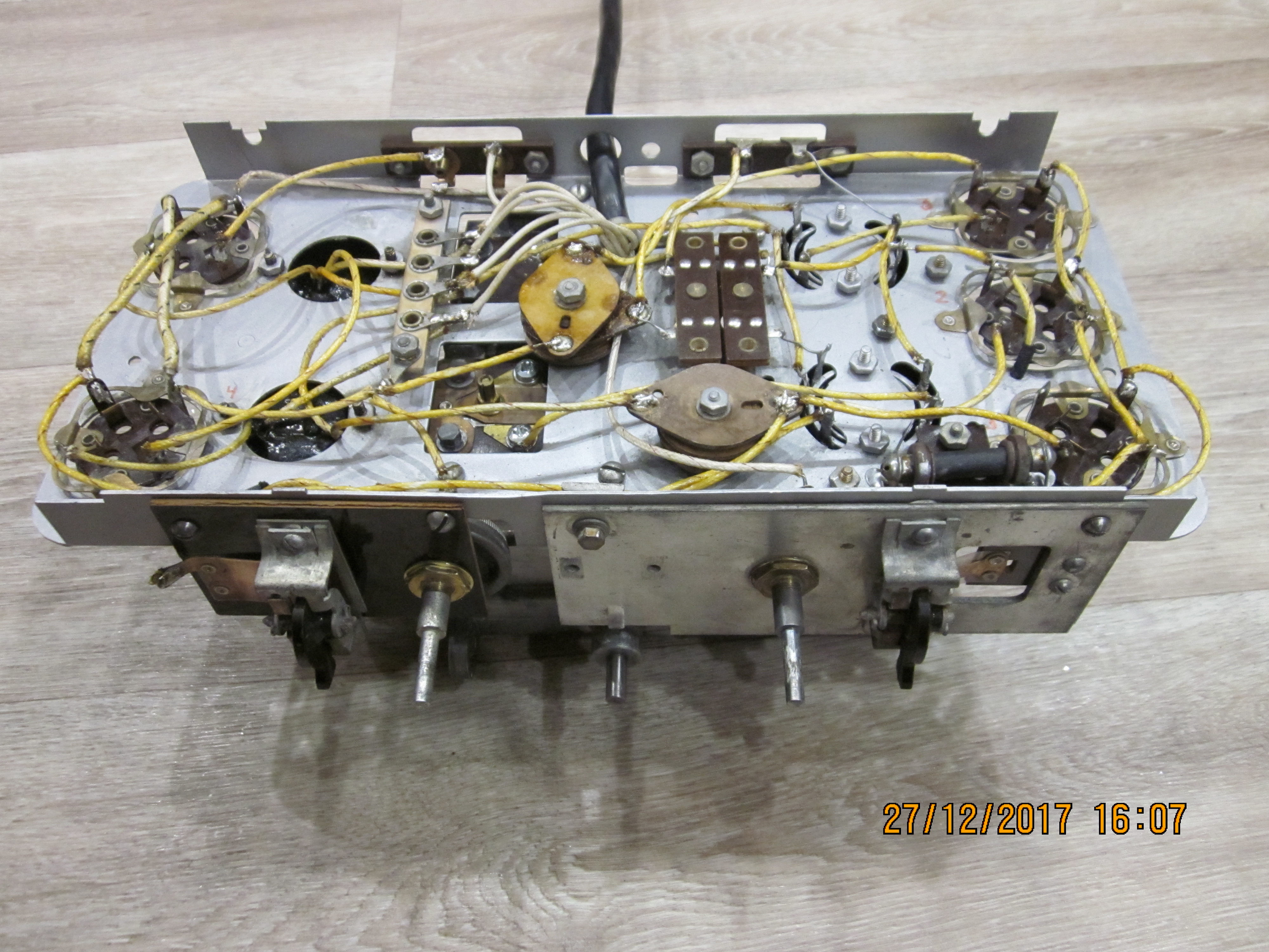

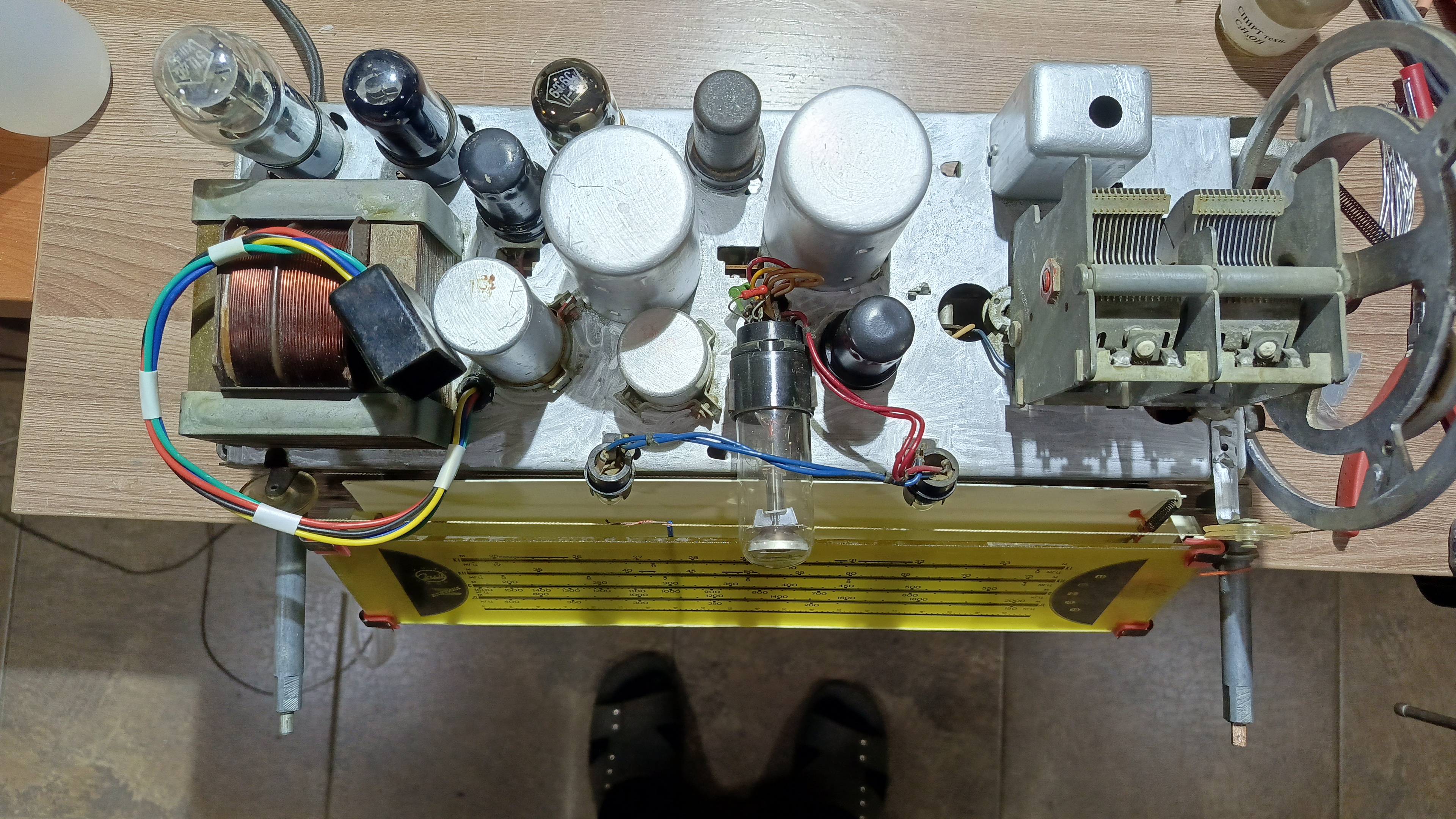

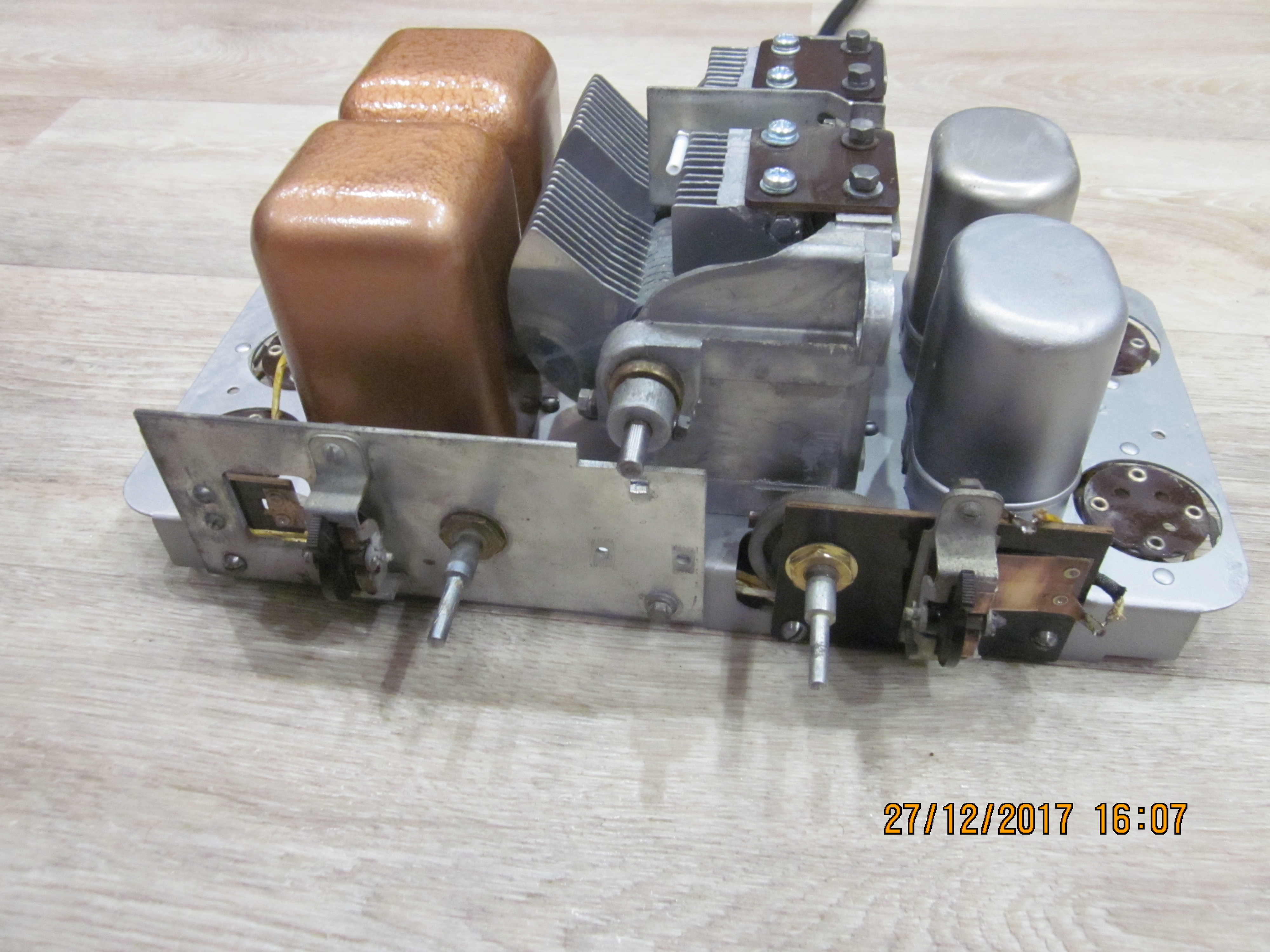

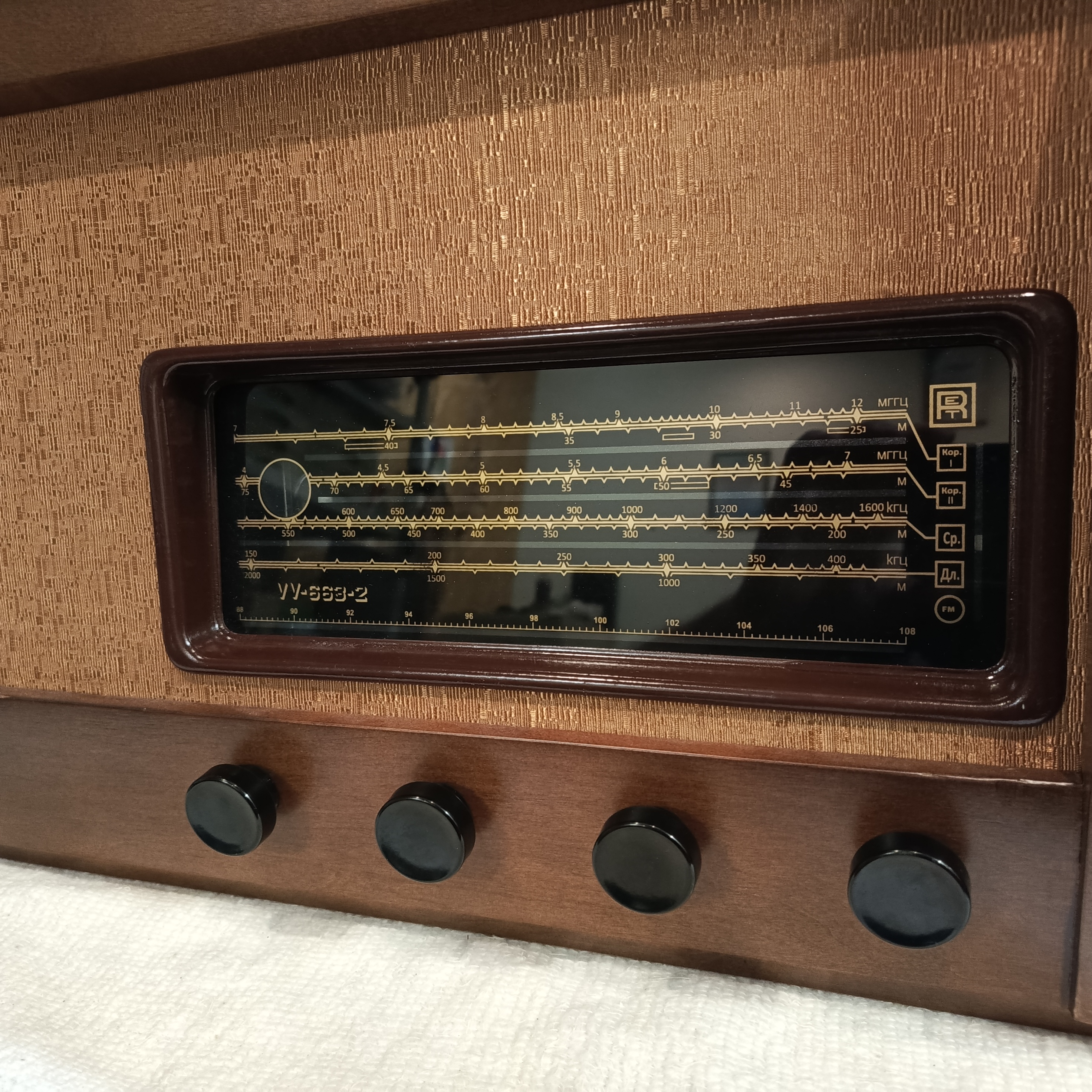

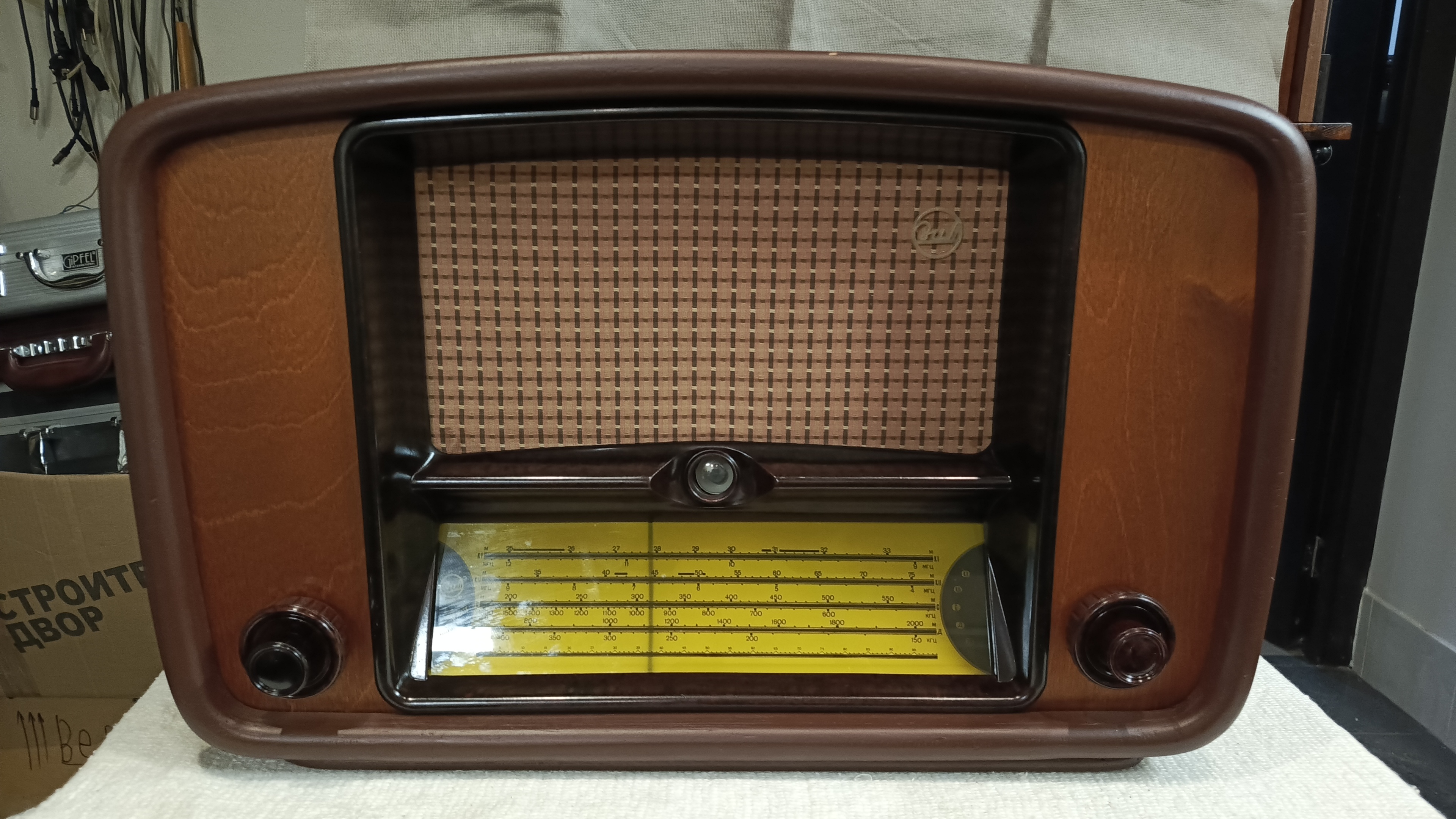

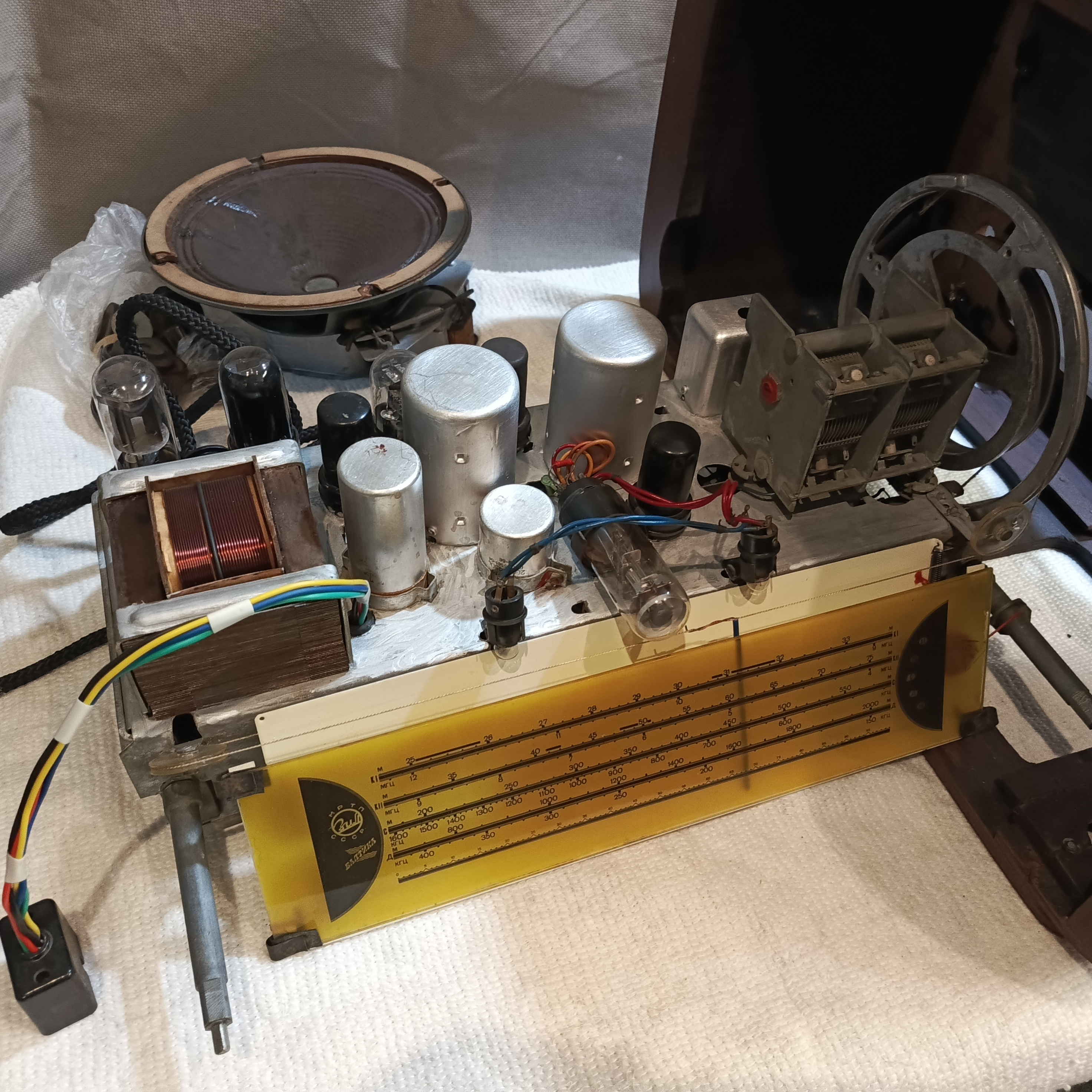

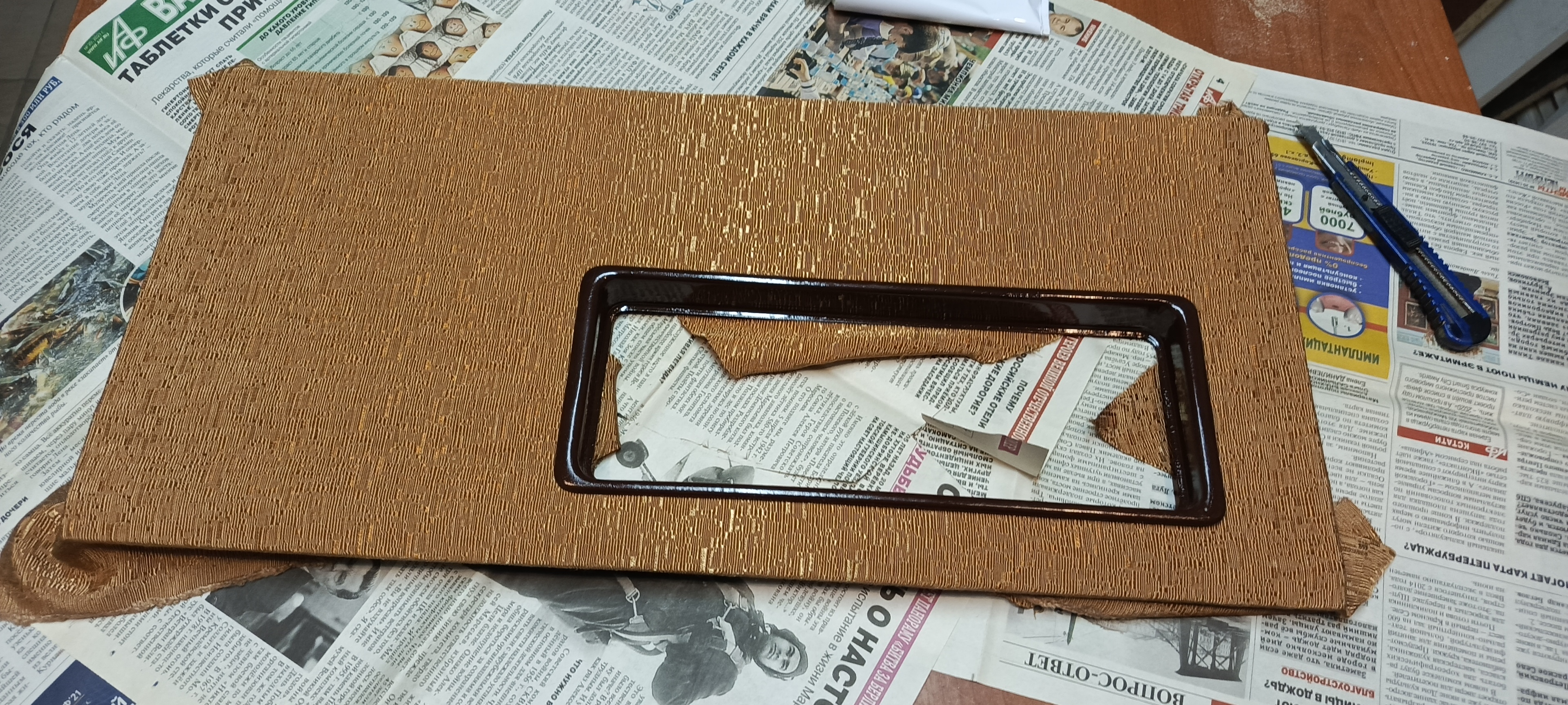

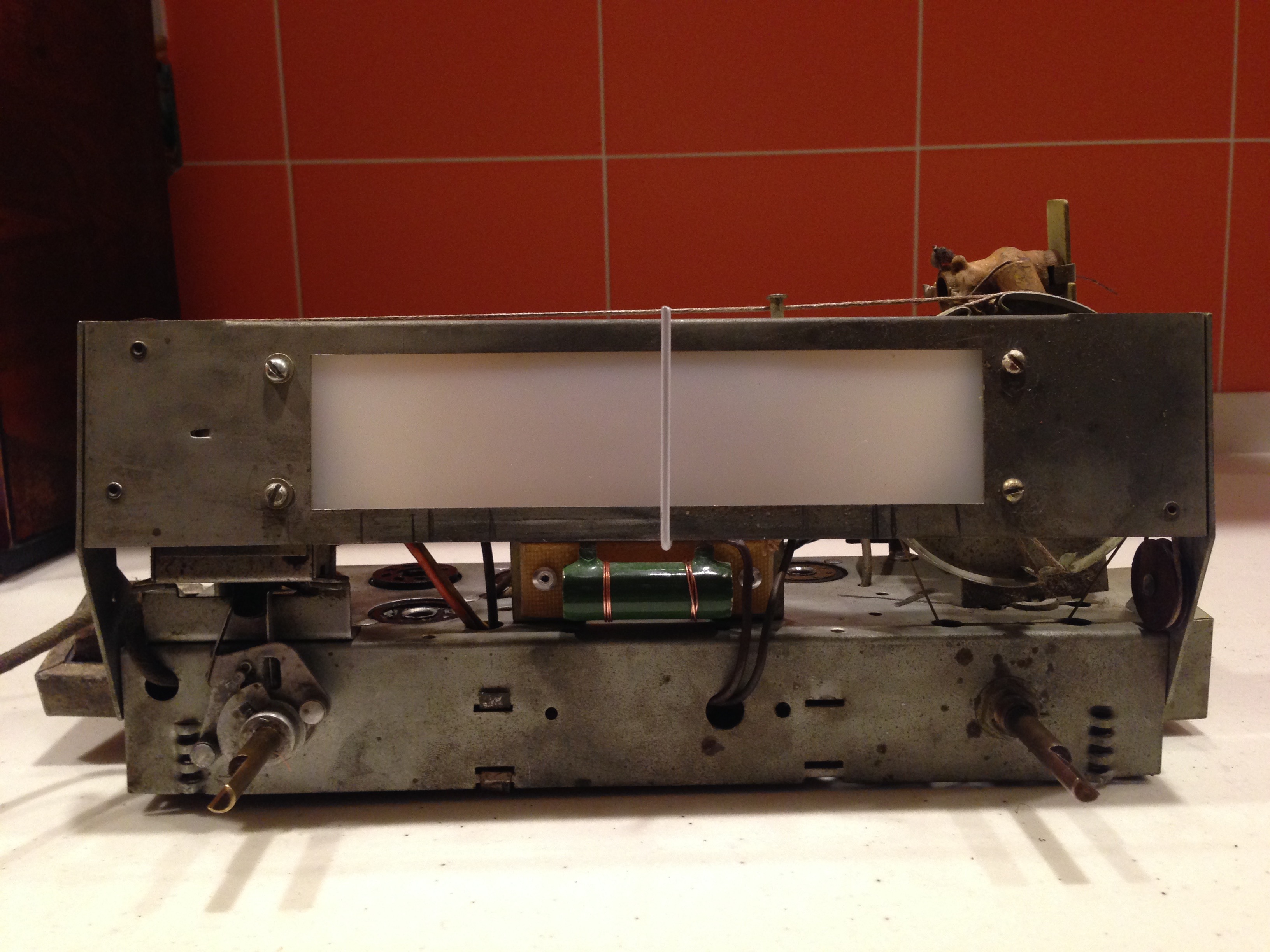

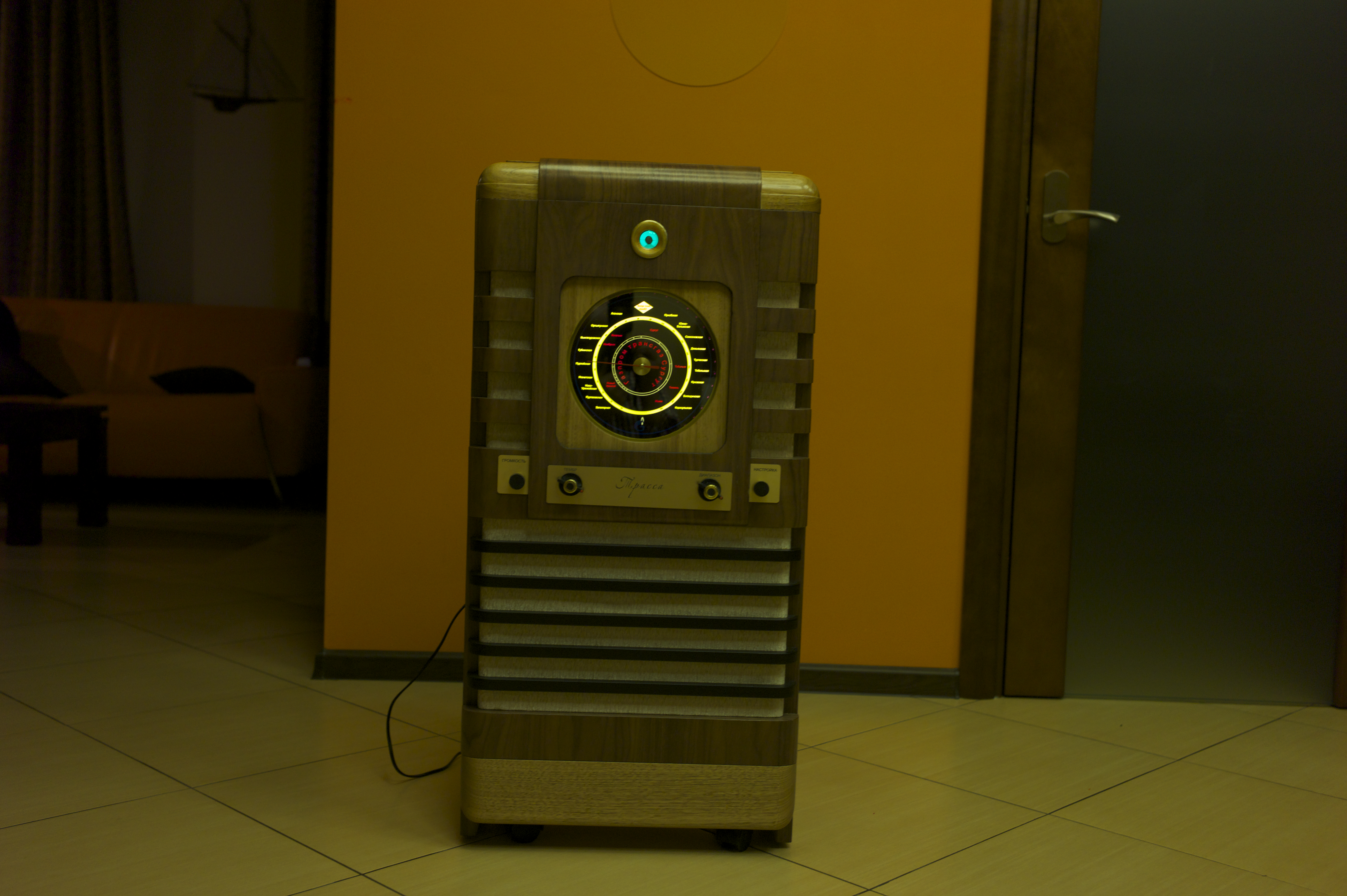

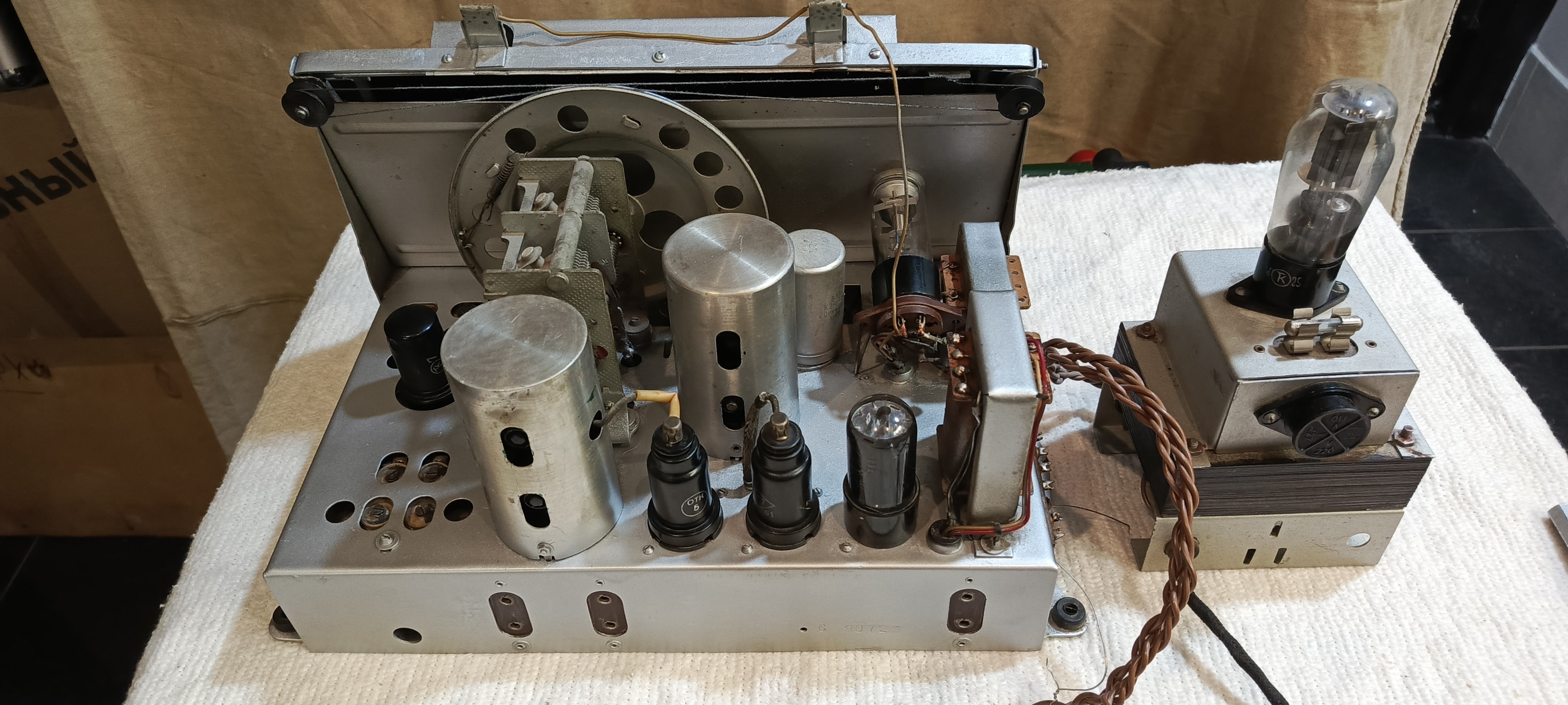

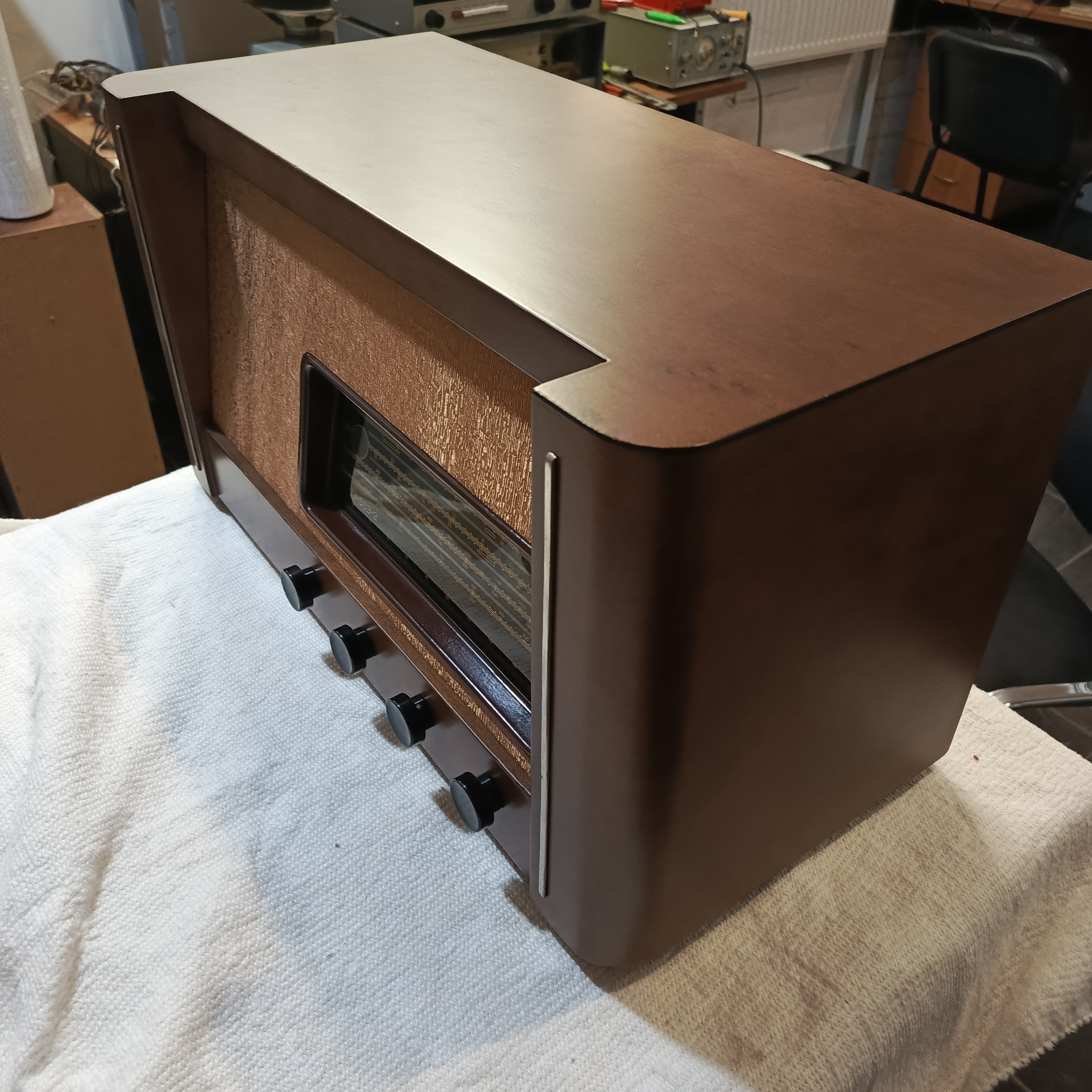

А вот эстонское красное знамя, в девичестве Punane RET VV663-2.
забрал его из сарая прежнего владельца суповым набором... хорошо хоть был завернут в тряпки. и мыши не добрались раньше меня...

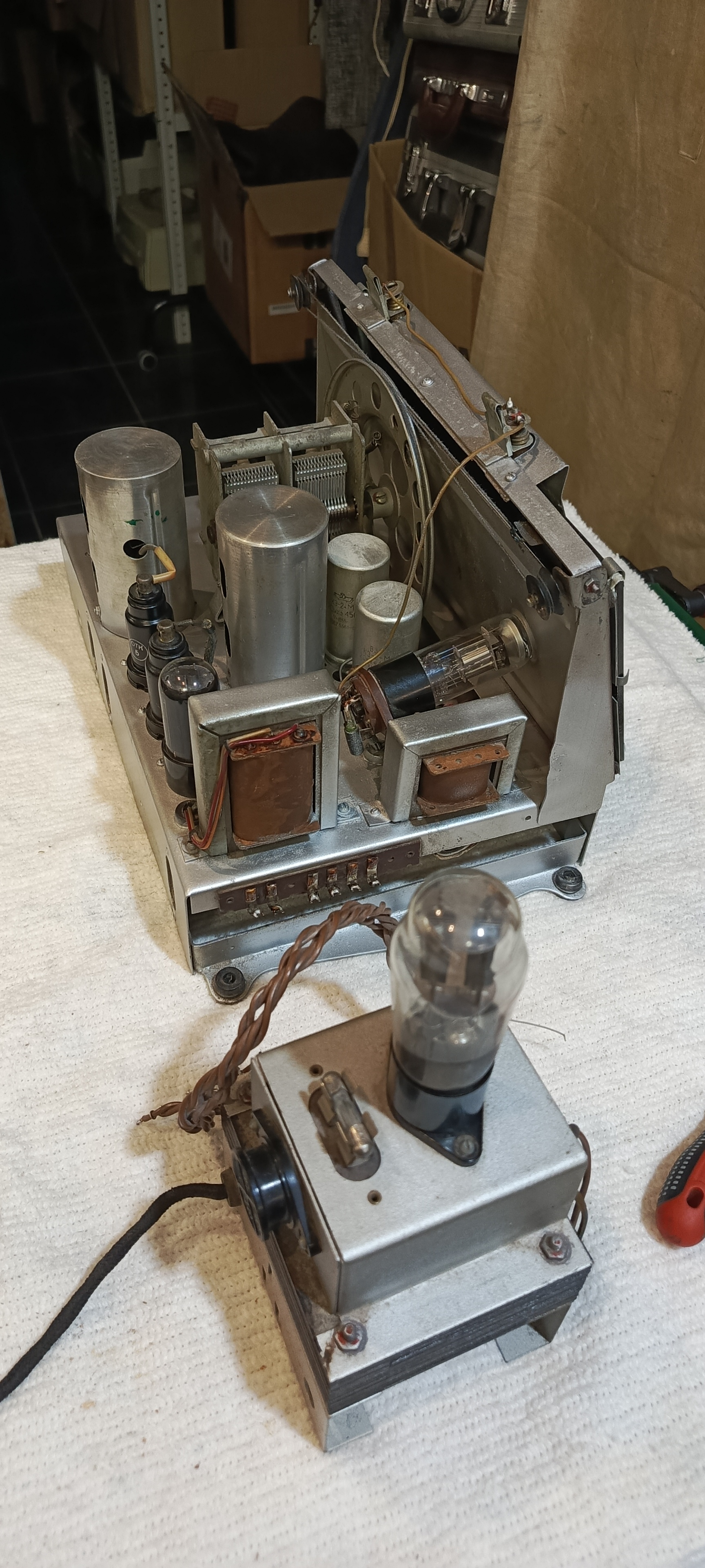

шасси и трансформатор с кенотроном вымыты, отремонтированы и подкрашены.
нашел в Волгограде очень красивую и практически аутентичную ткань
корпус зачищен и покрыт матовым лаком, алюминиевые вставки отполированы.
сборка аппарата и изобретение динамика...
фотосессия перед помещением на полку.

Замечательная работа! Приёмник очень красивый!
Скажите, диапазон FM Вы добавили сами?

Serguei писал(а): Пт апр 03, 2026 5:41 pm диапазон FM Вы добавили сами?
Да, была такая задумка 12 лет назад, подключался диапазон в режиме звукоснимателя, но не поверите, с тех пор ни разу не пользовался, при периодическом включении больше пытался найти станции на св и кв

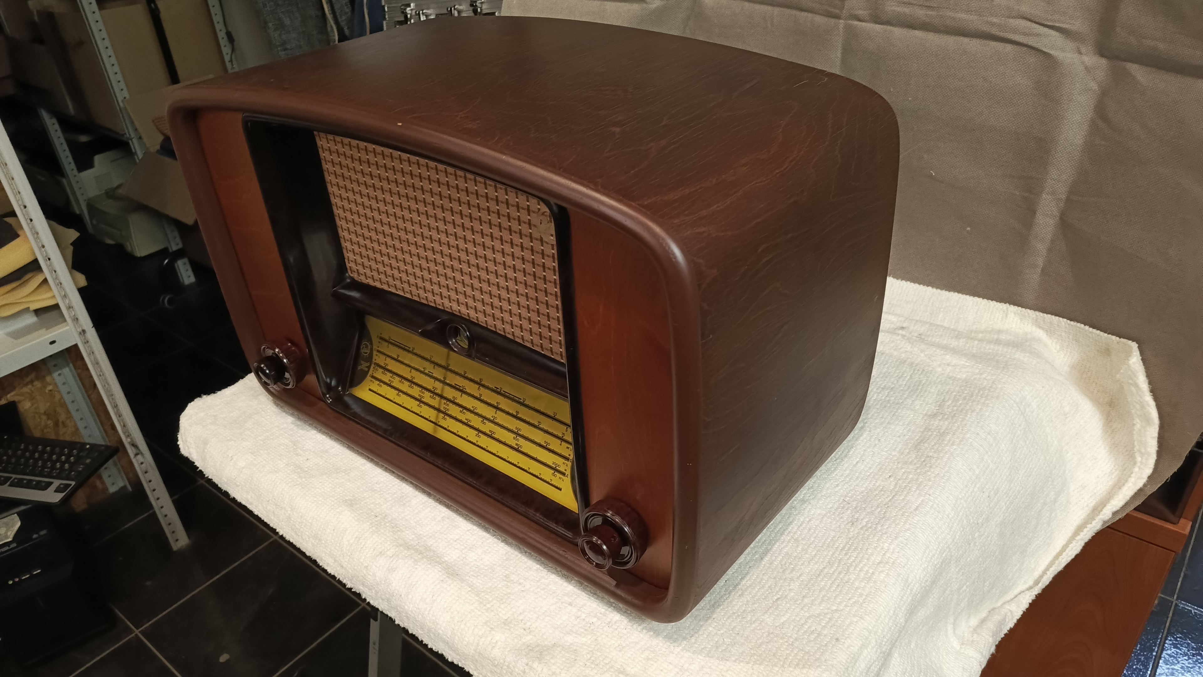

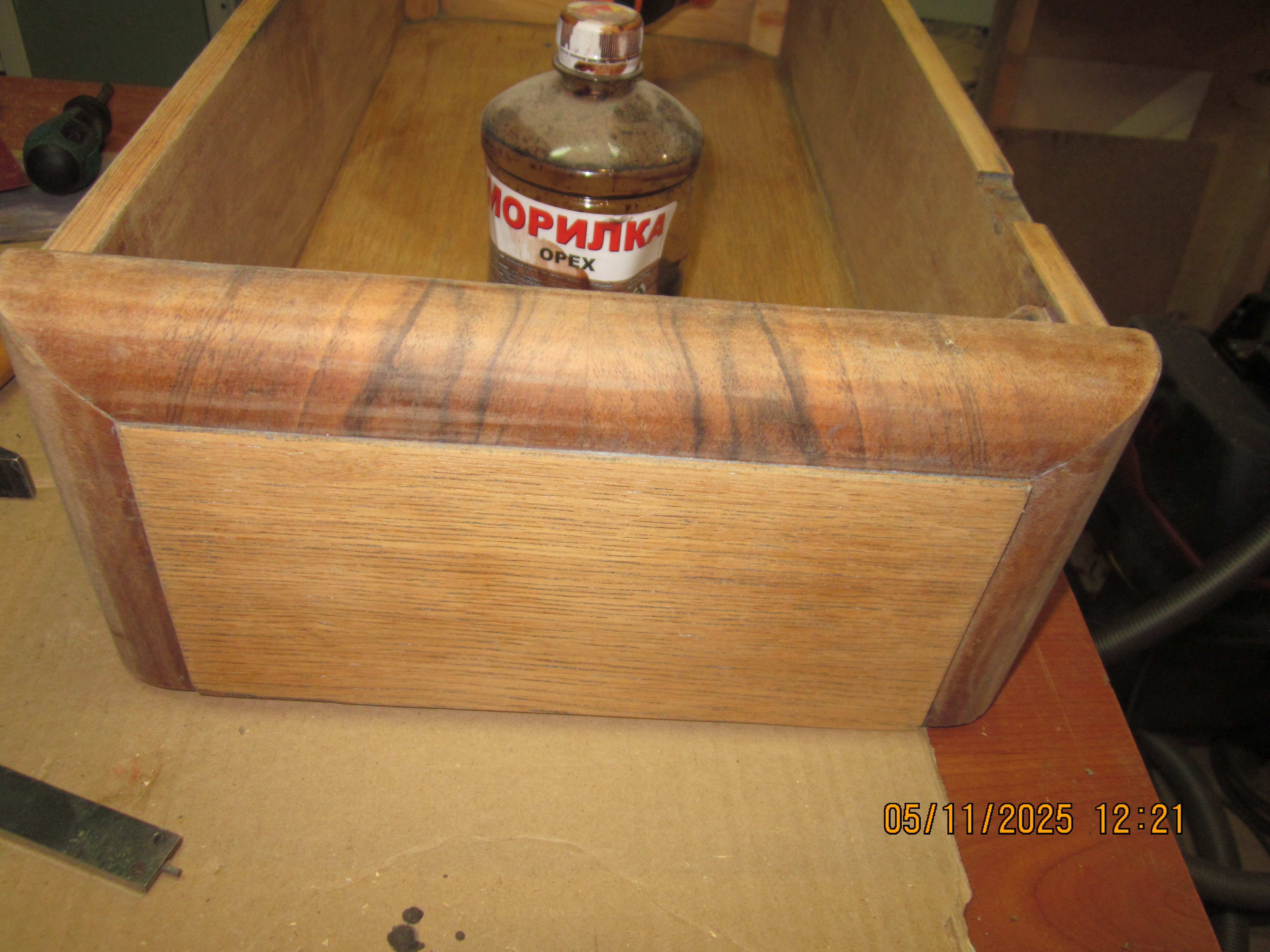

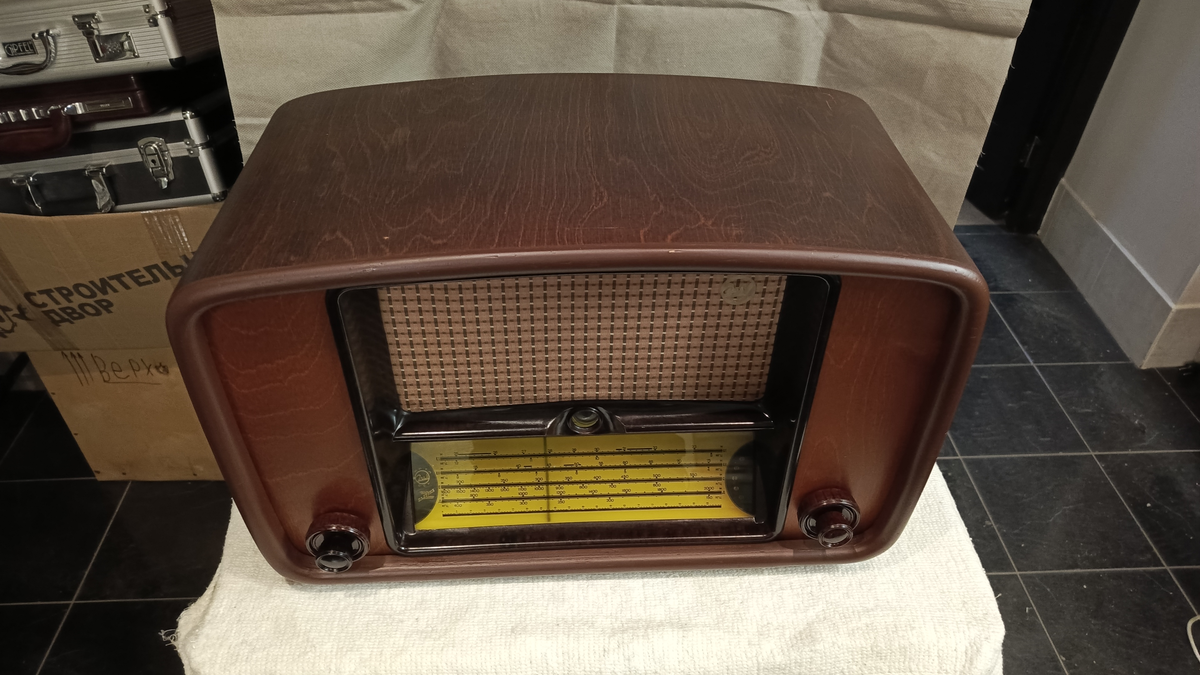

Еще один экземпляр из далёкого прошлого, Балтика, но не пиво, изделие Горьковского завода имени Ленина. В отличие от Рижской и Харьковской Балтик, горьковская схема сварена.
Корпус очищен, отколерован морилкой и покрыт матовым лаком.
Шасси помыто отревизировано, на удивление работ по нему было немного: отремонтированы оборванные контура ДВ и КВ-II, отремонтирован выключатель сети, да припаян разъём динамика с новыми проводами.
Шкала родная, в отличной сохранности. И Схема запустилась на удивление легко, однако после пробного включения и работы уже на режиме, примерно через три часа пробило анодную обмотку и трансформатор испустил дымный дух, пришлось менять из запасов. Новый (старый) трансформатор трудится уже лет 15, правда с небольшими выступлениями...

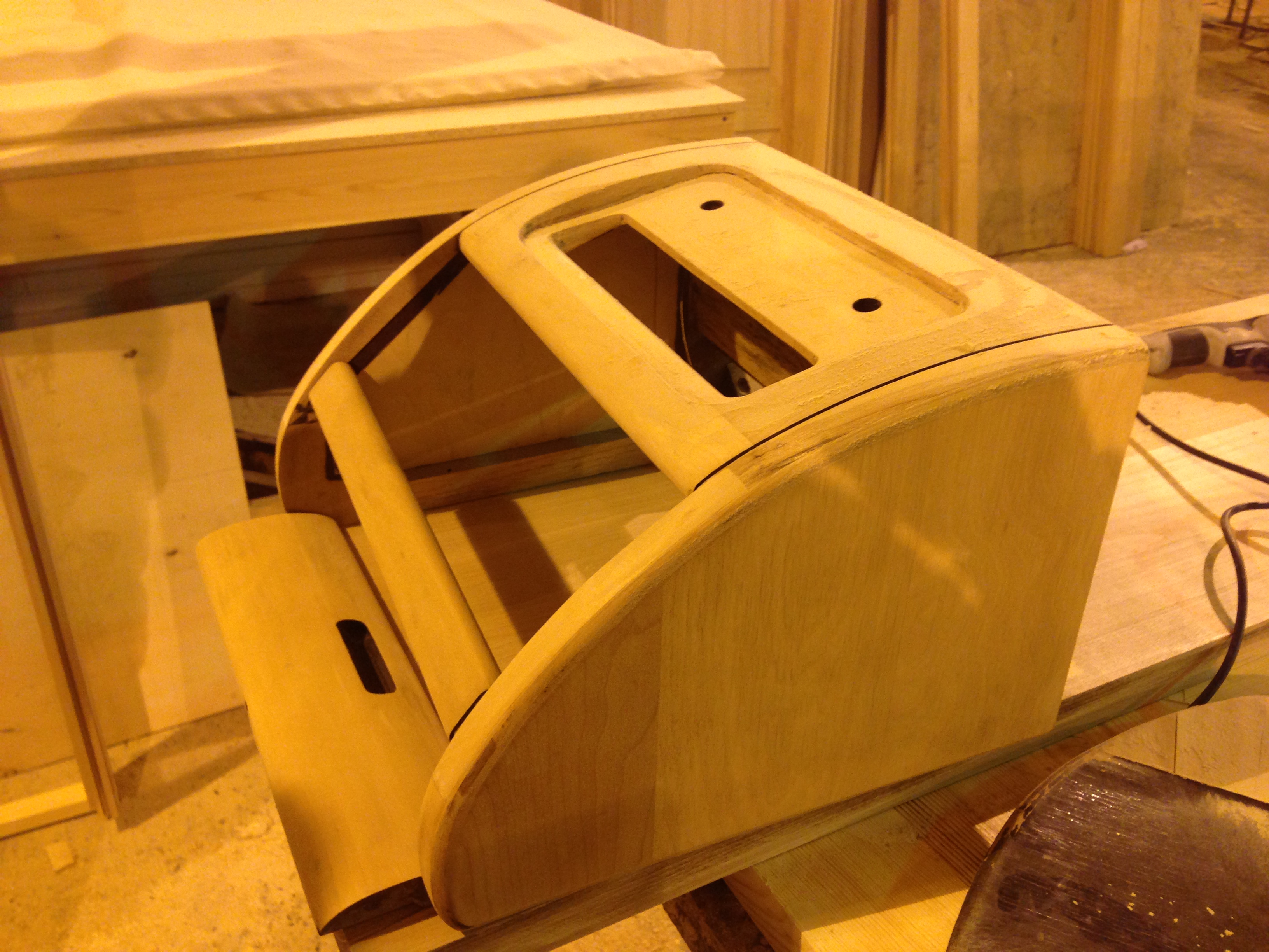

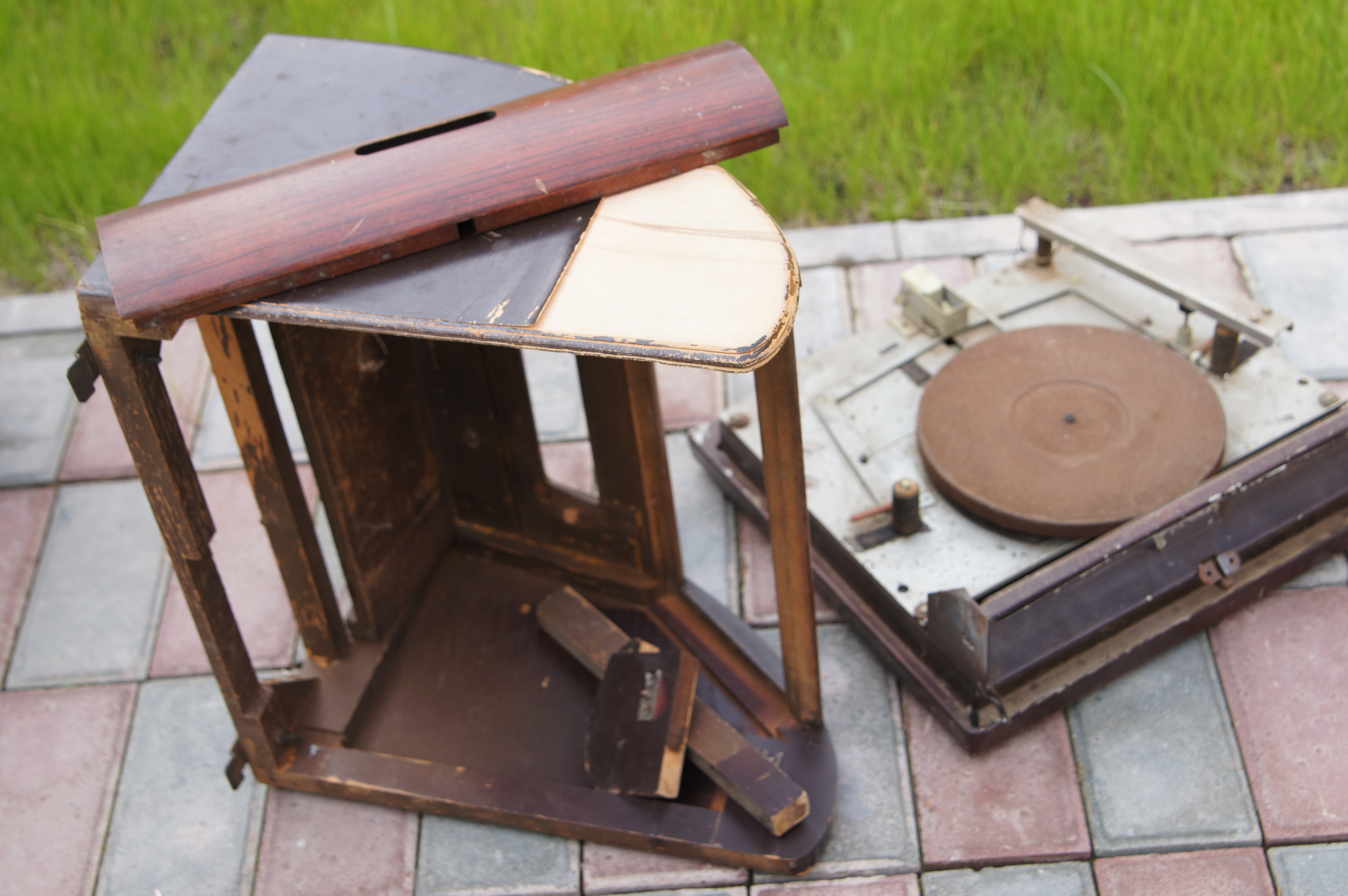

...А замечали ли вы, что желание купить тот или иной аппарат зачастую импульсивно? бывало сидишь вечером после сытного ужина, листаешь форумы и сайты профильные, и вдруг, БАЦ!!! и ты уже беременен идеей купить, и даже визуализируешь ситуацию, как ЭТО будет стоять у тебя на полке, украшая коллекцию...

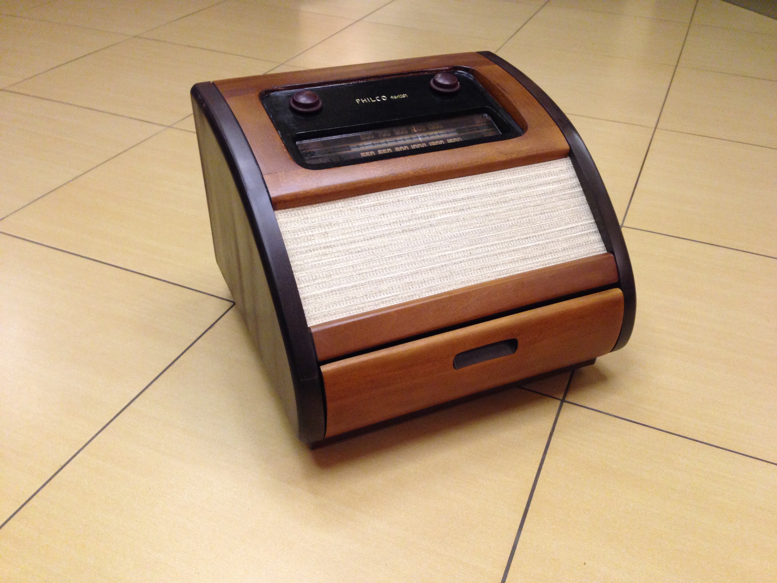

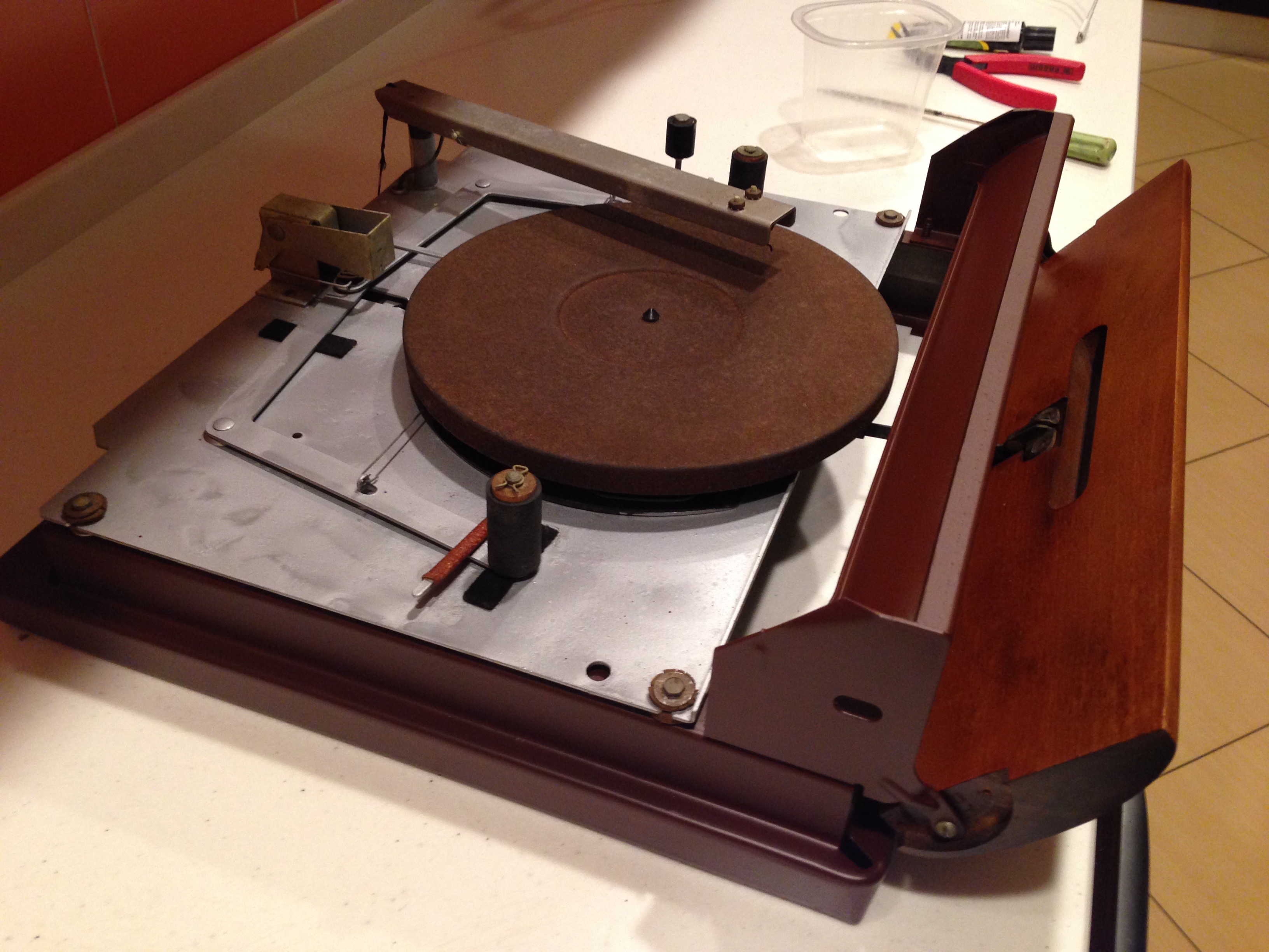

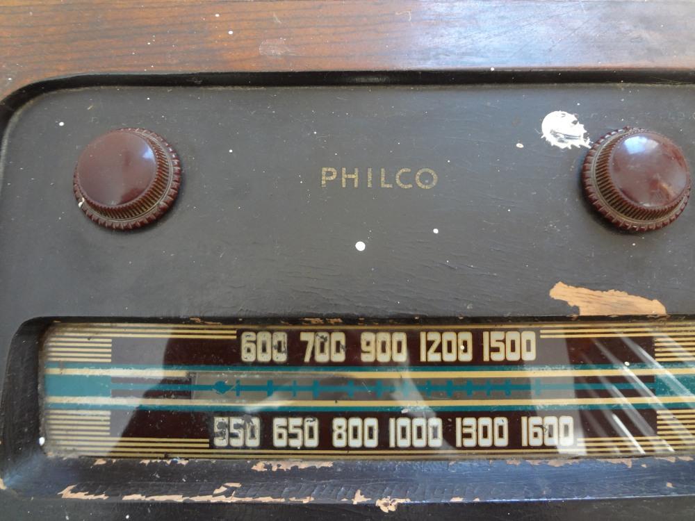

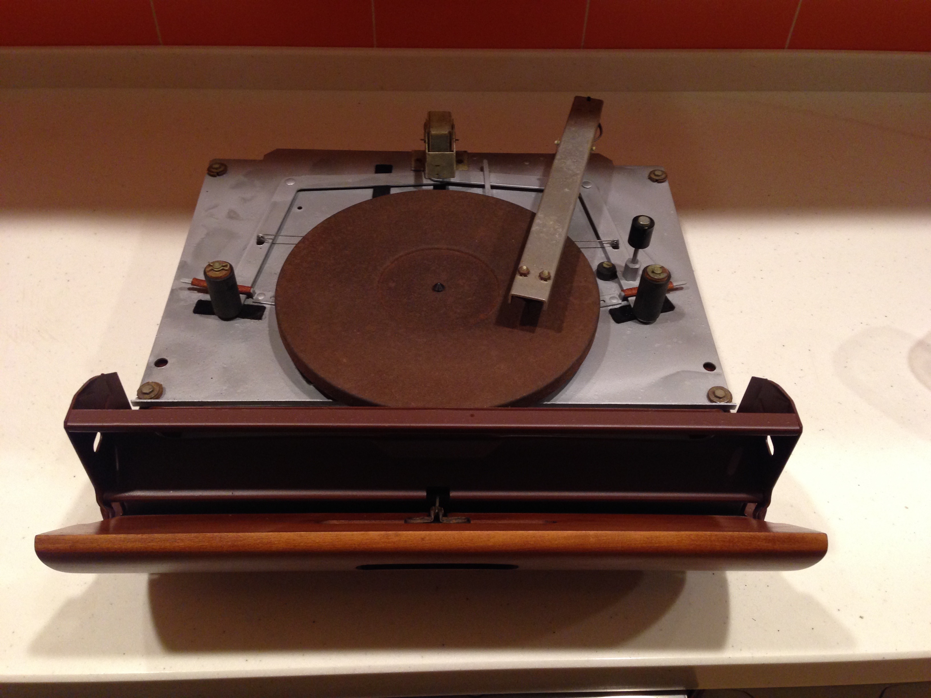

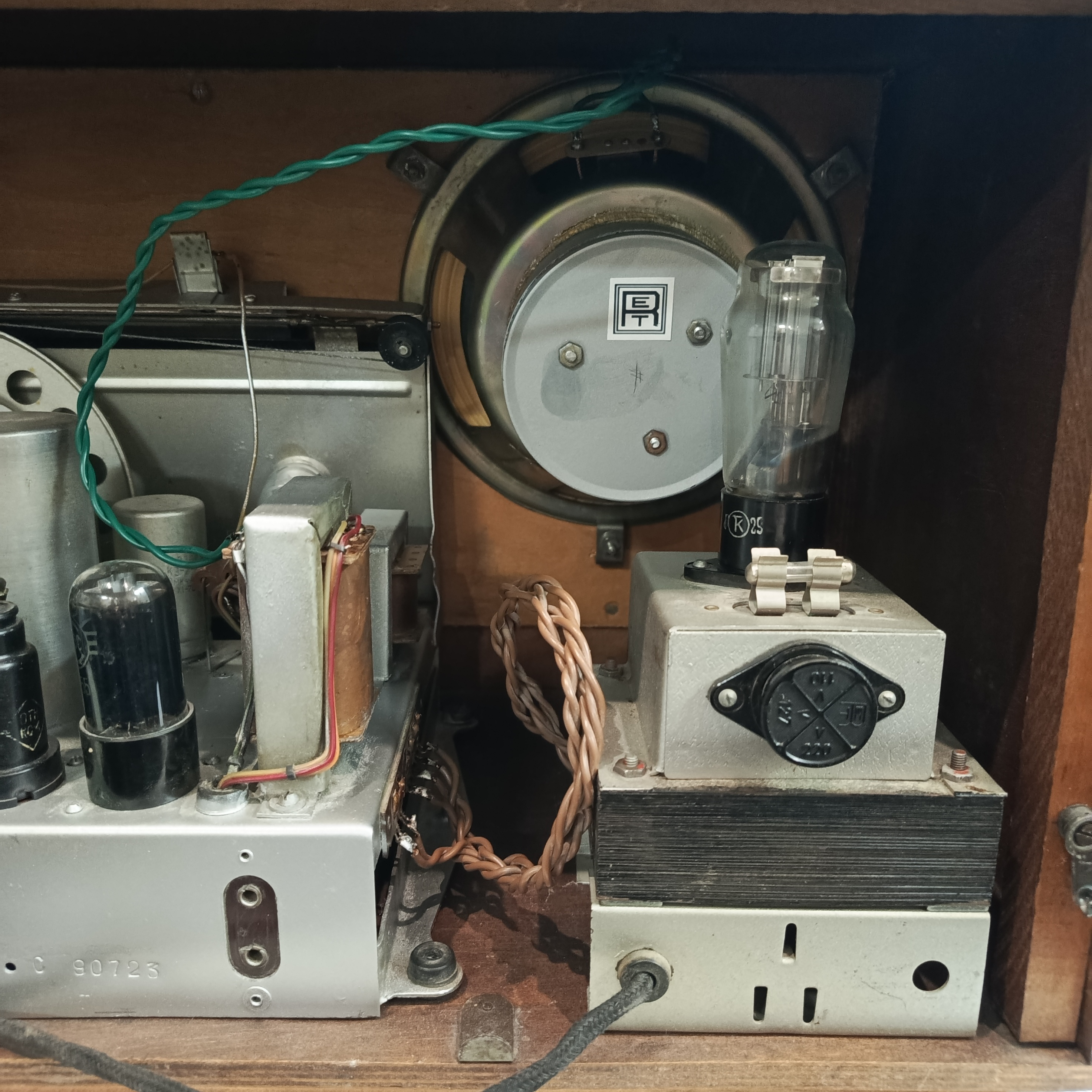

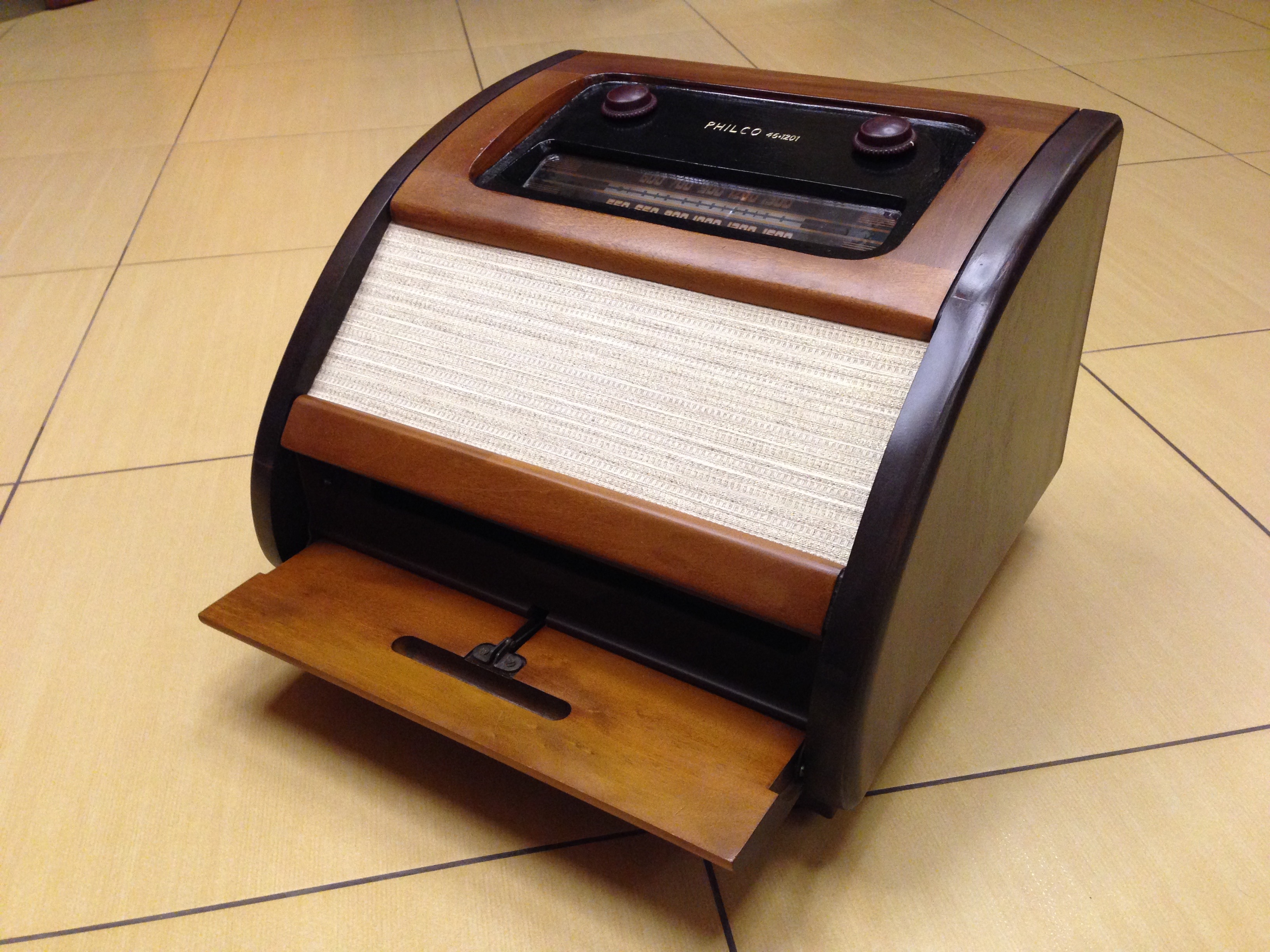

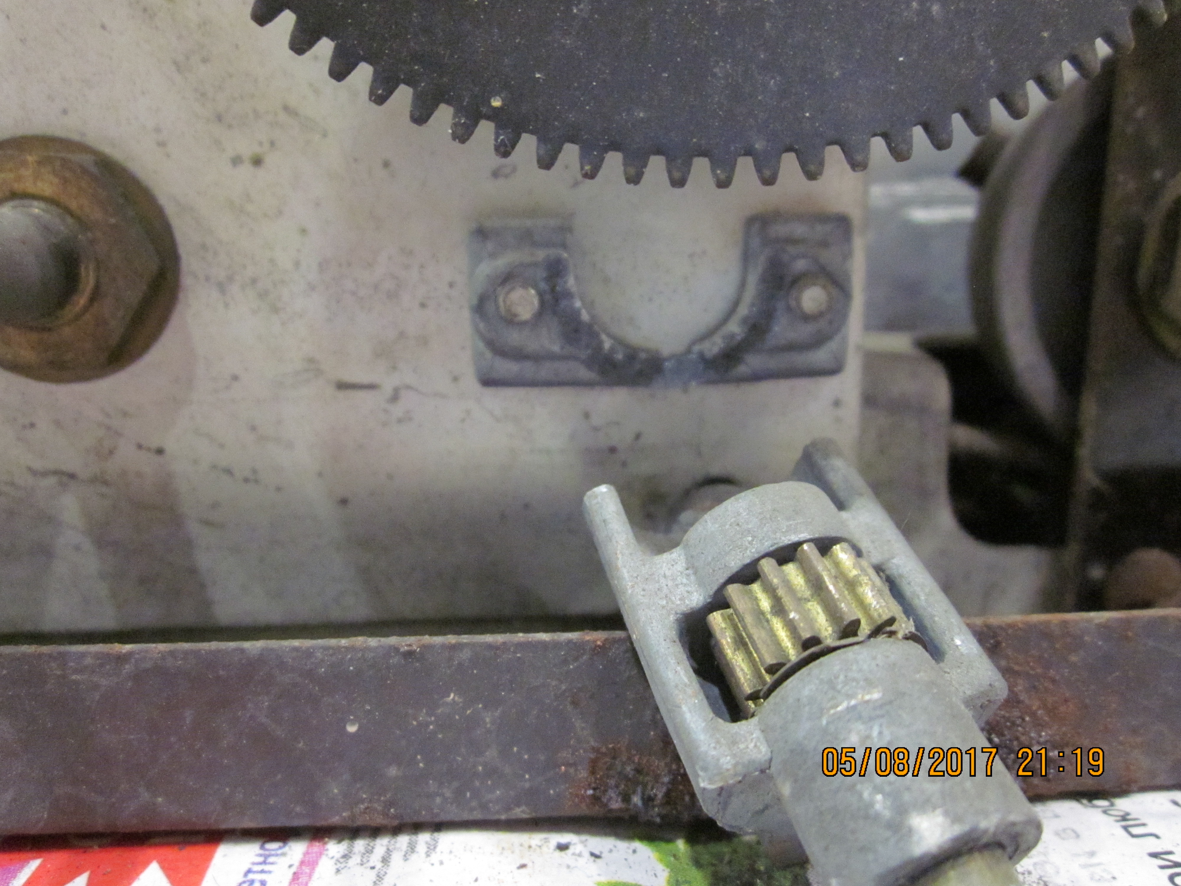

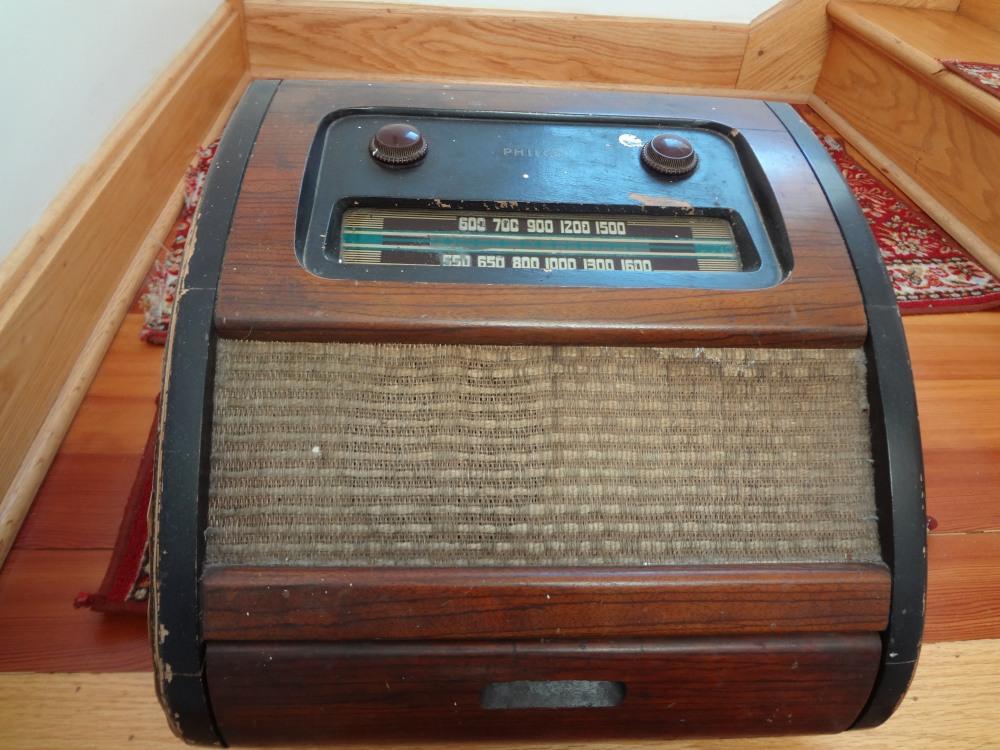

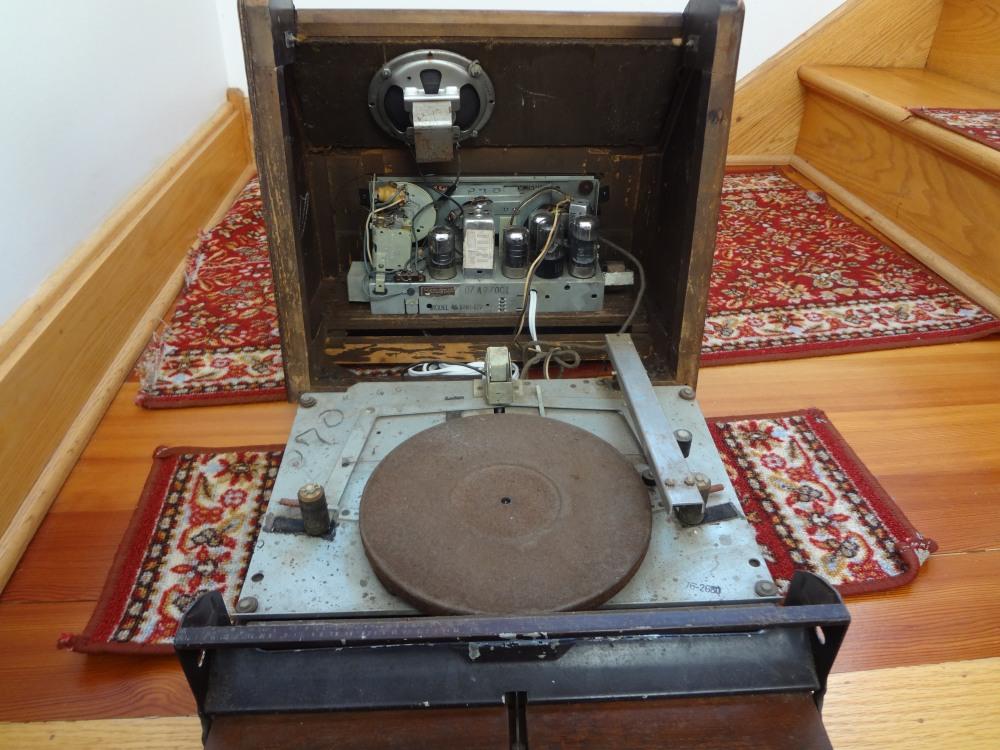

Bот так же было и со мной весной 2013 года, когда я увидел на ебее американский граммофон автомат Philco 46-1201 1946 года выпуска
Выглядел он весьма неплохо, правда от времени фанерные бока рассохлись, шкала пришла в унылое состояние, подшкальник рассыпался в пыль, конденсатор (три в одном корпусе) был мертвым, но лампы были на месте .
Ну ничего, корпус после дефектовки был проклеен, очищен и покрашен вновь
автомат граммофона перебрал, очистил от ржавой шубы диск, наклеил новый мат
Электронику перебрал, собрана она кстати весьма отвратно с точки зрения безопасности и удобства в обслуживании
думаю скоро сниму его с полки на проверку и обслуживание...

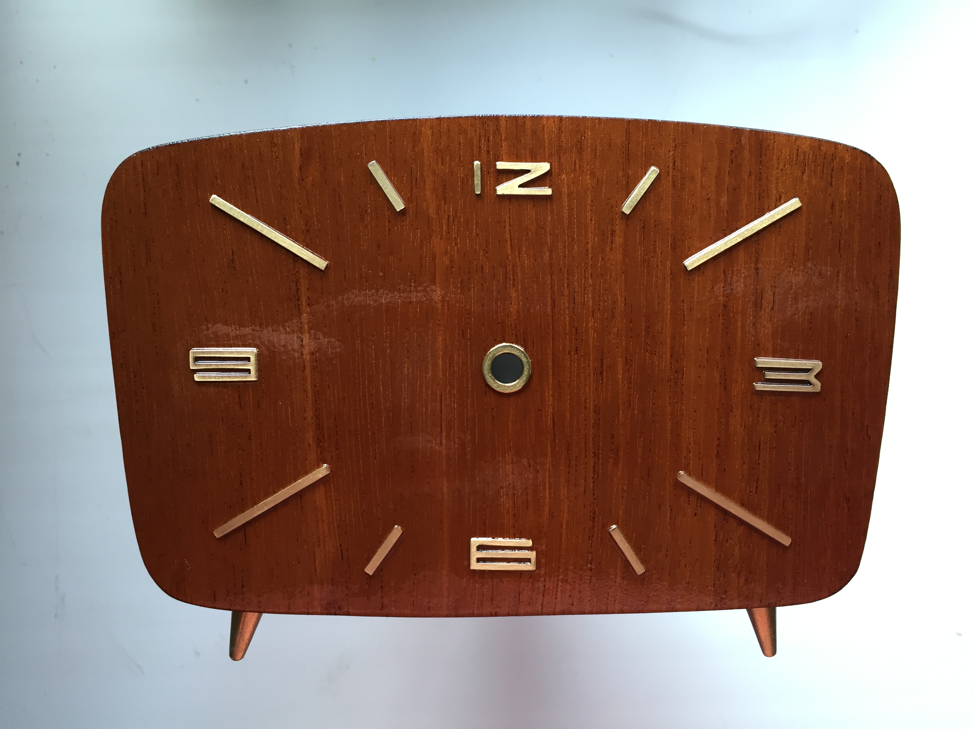

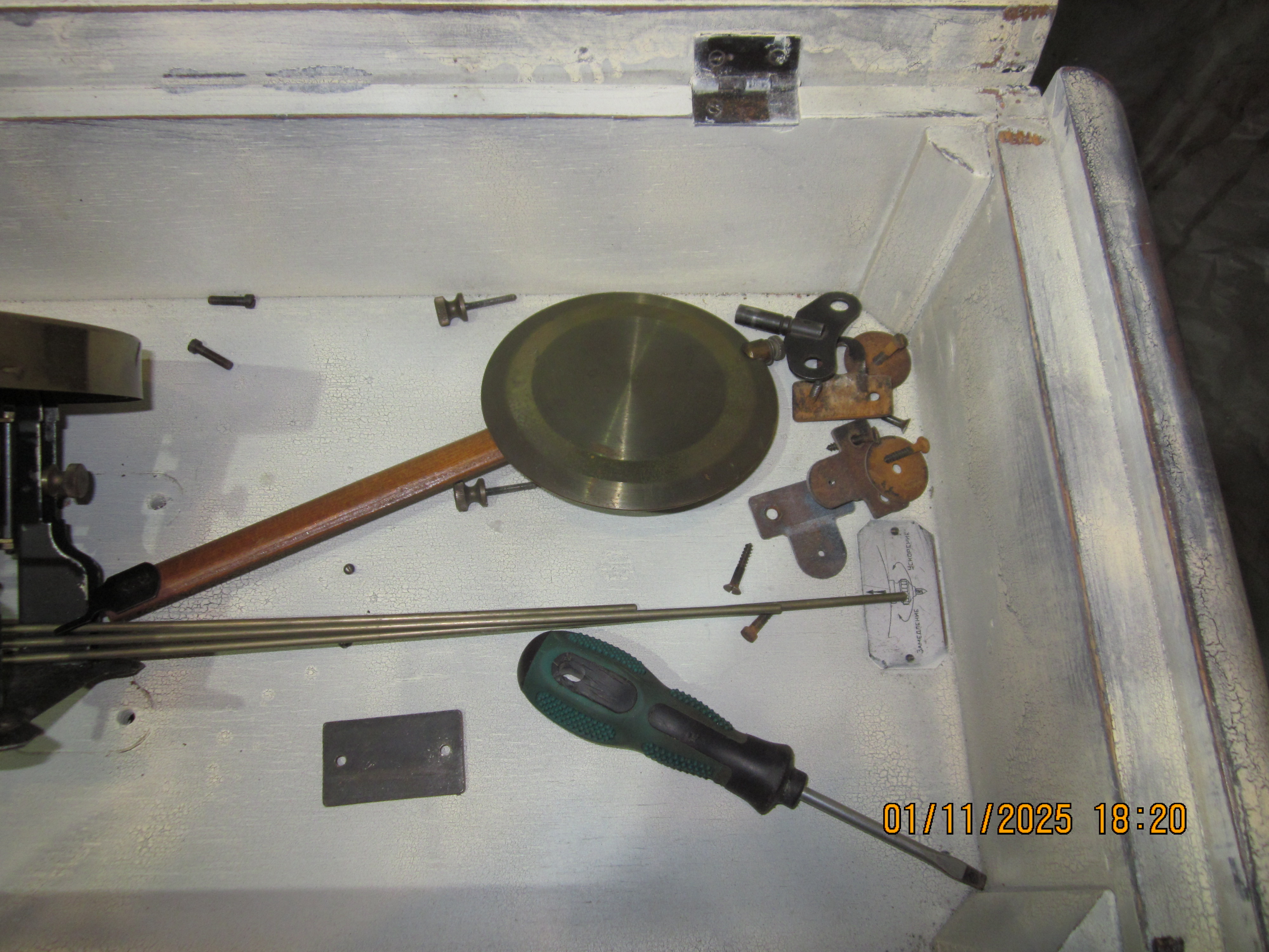

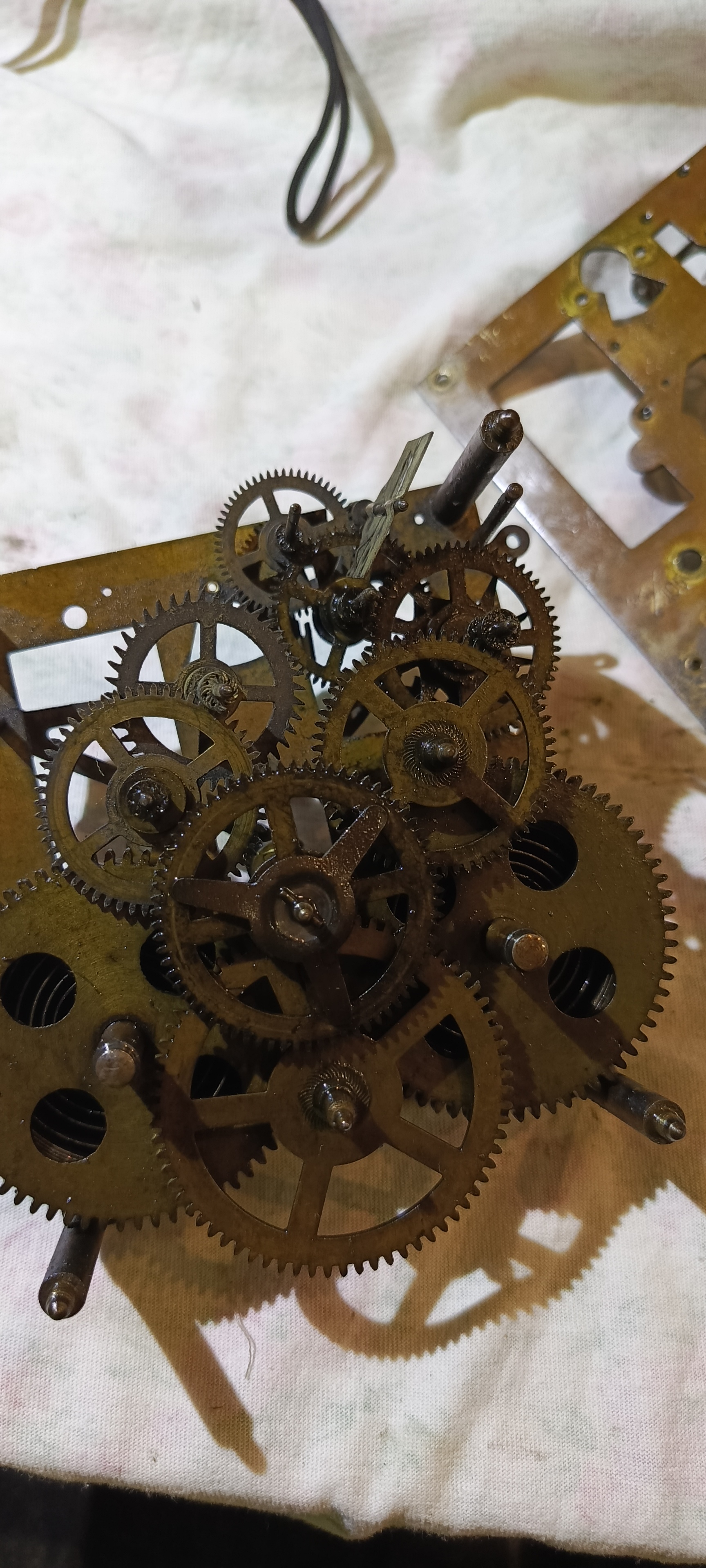

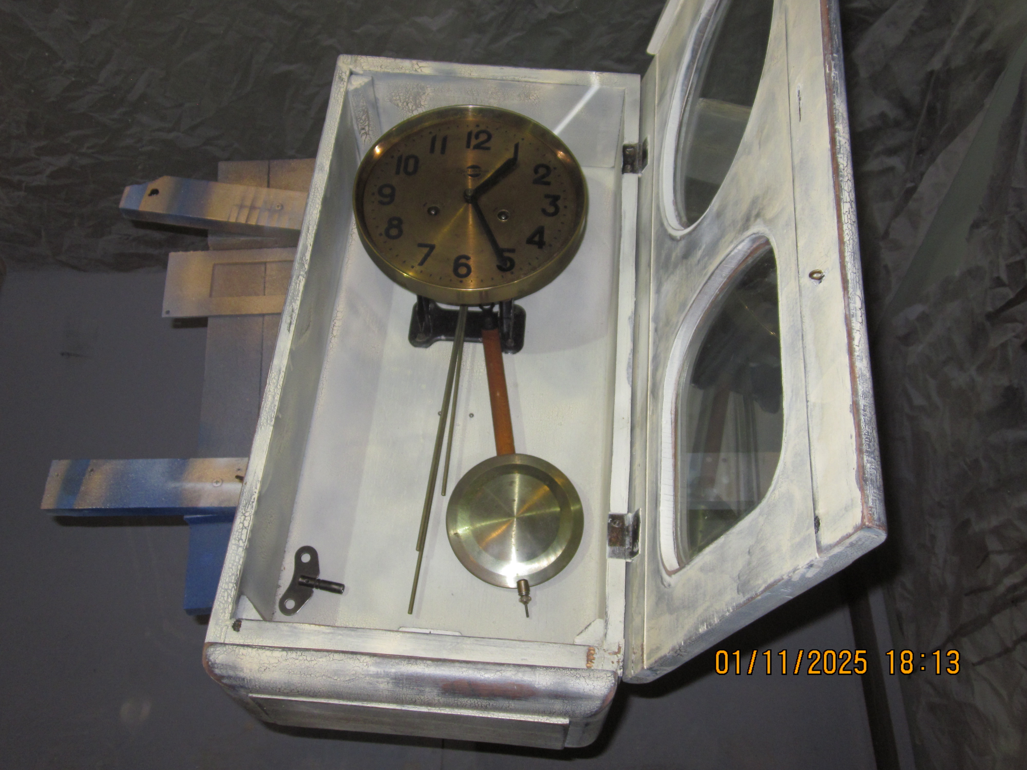

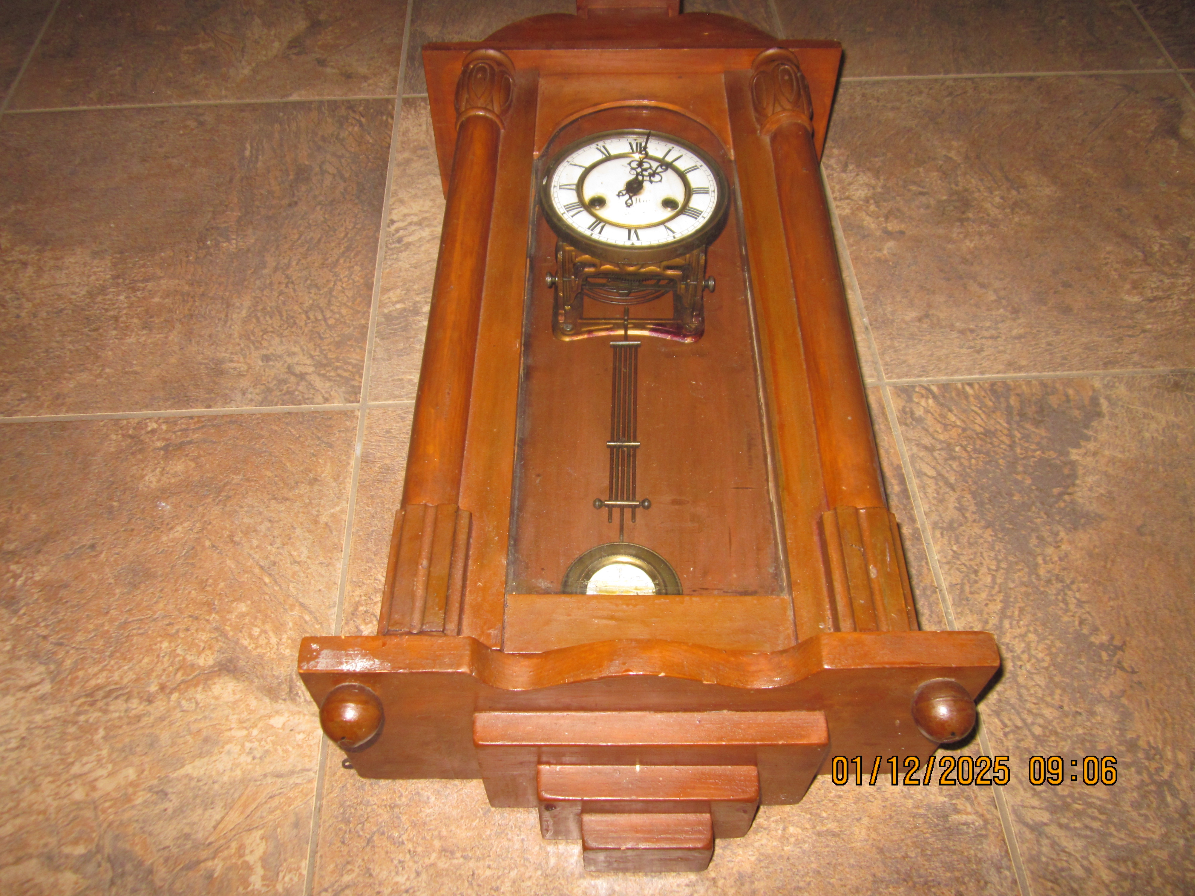

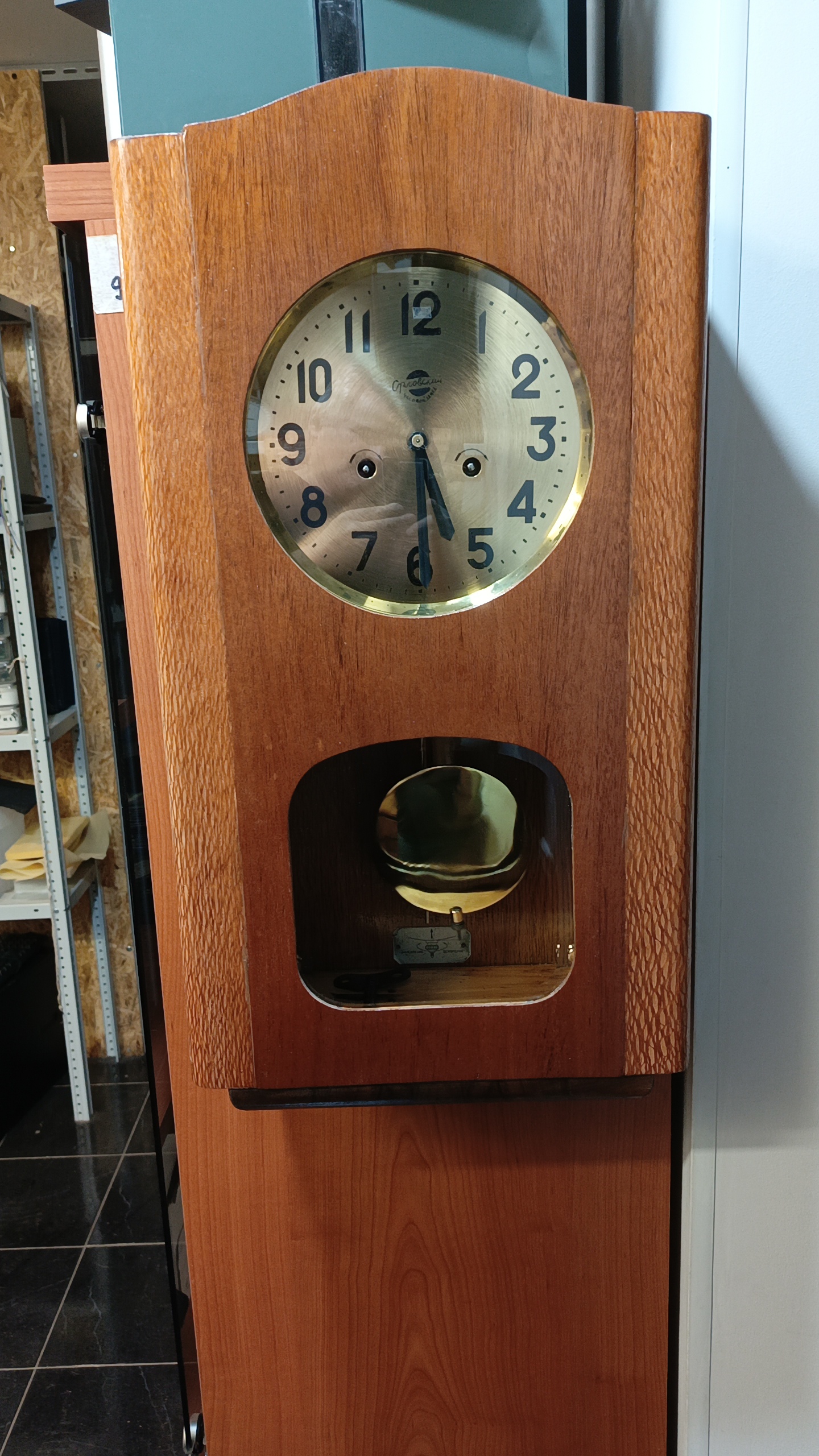

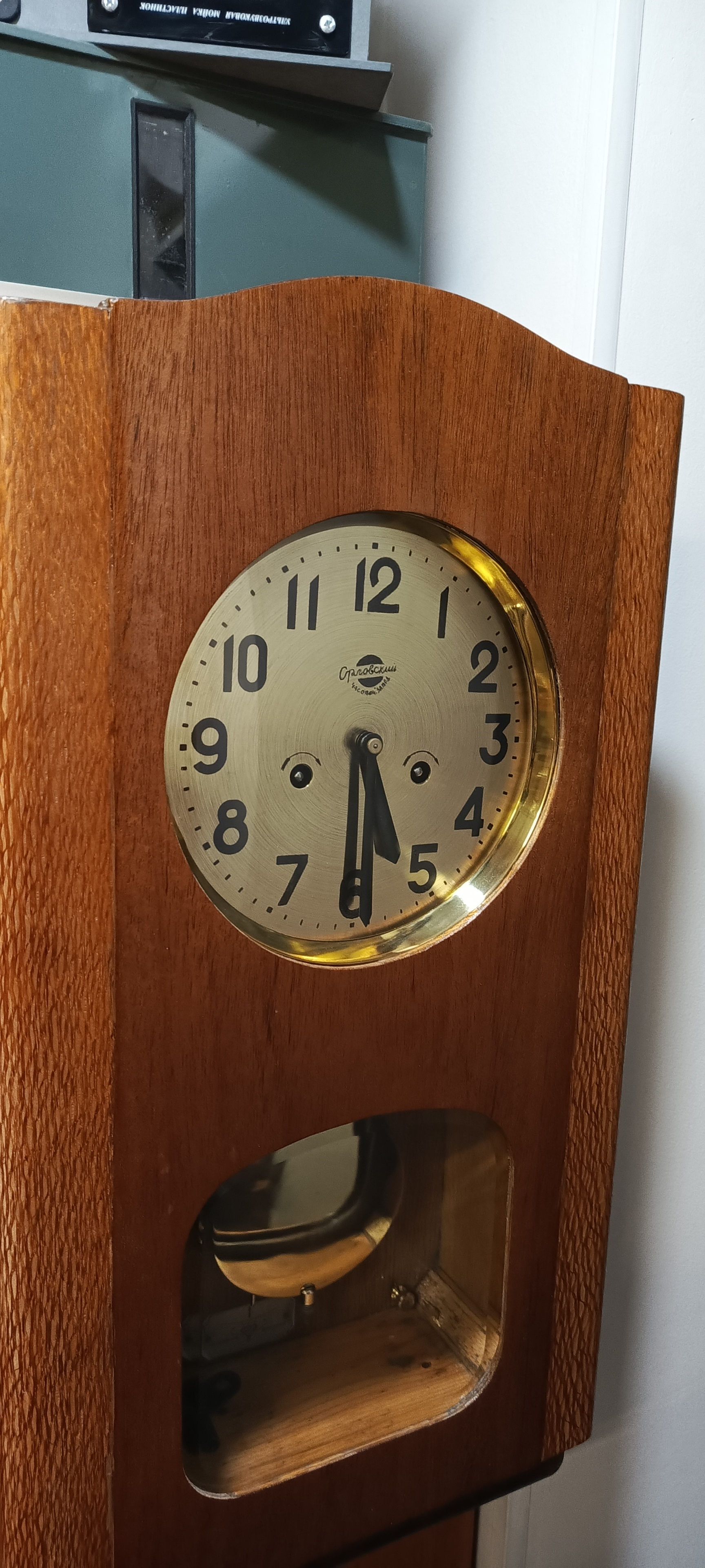

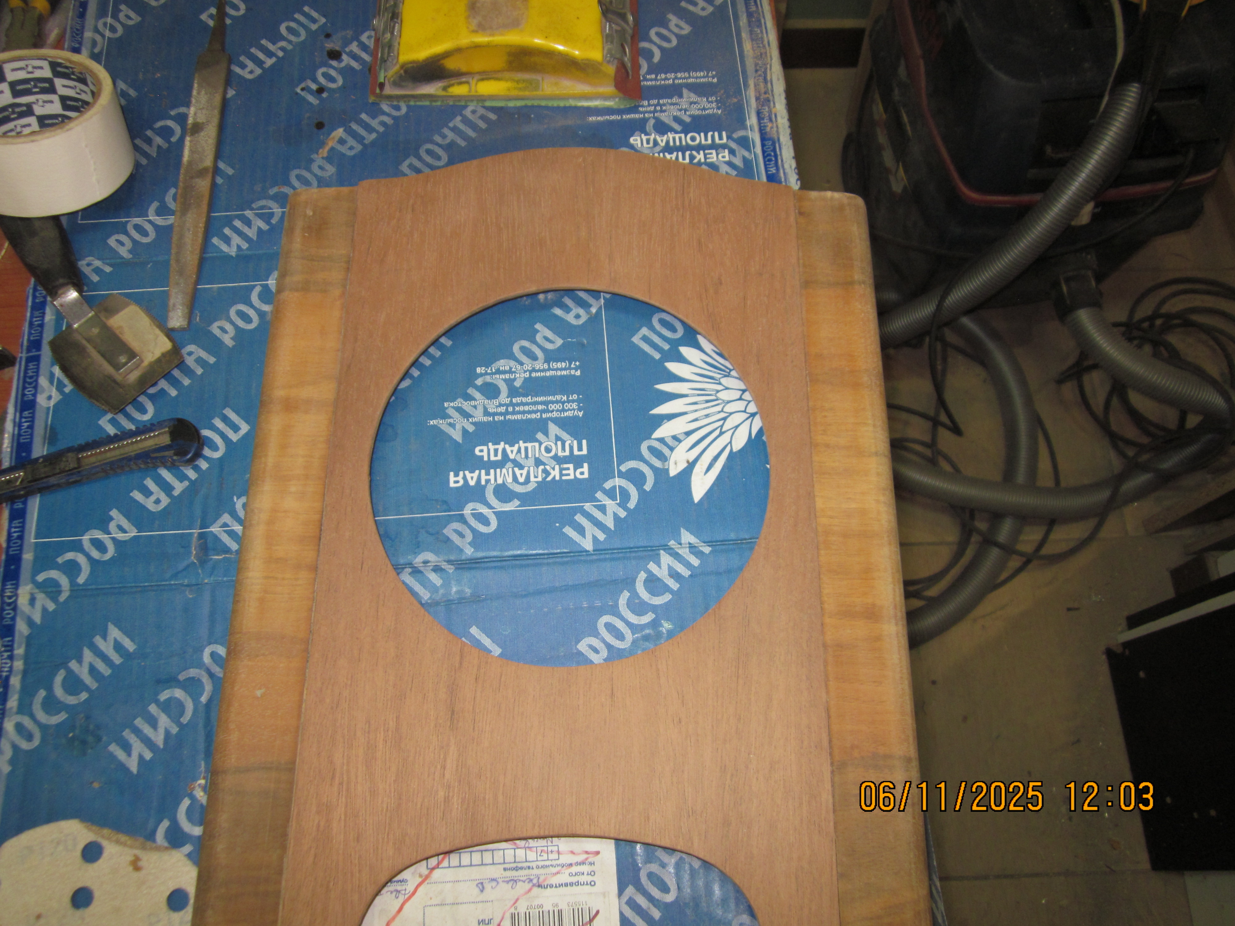

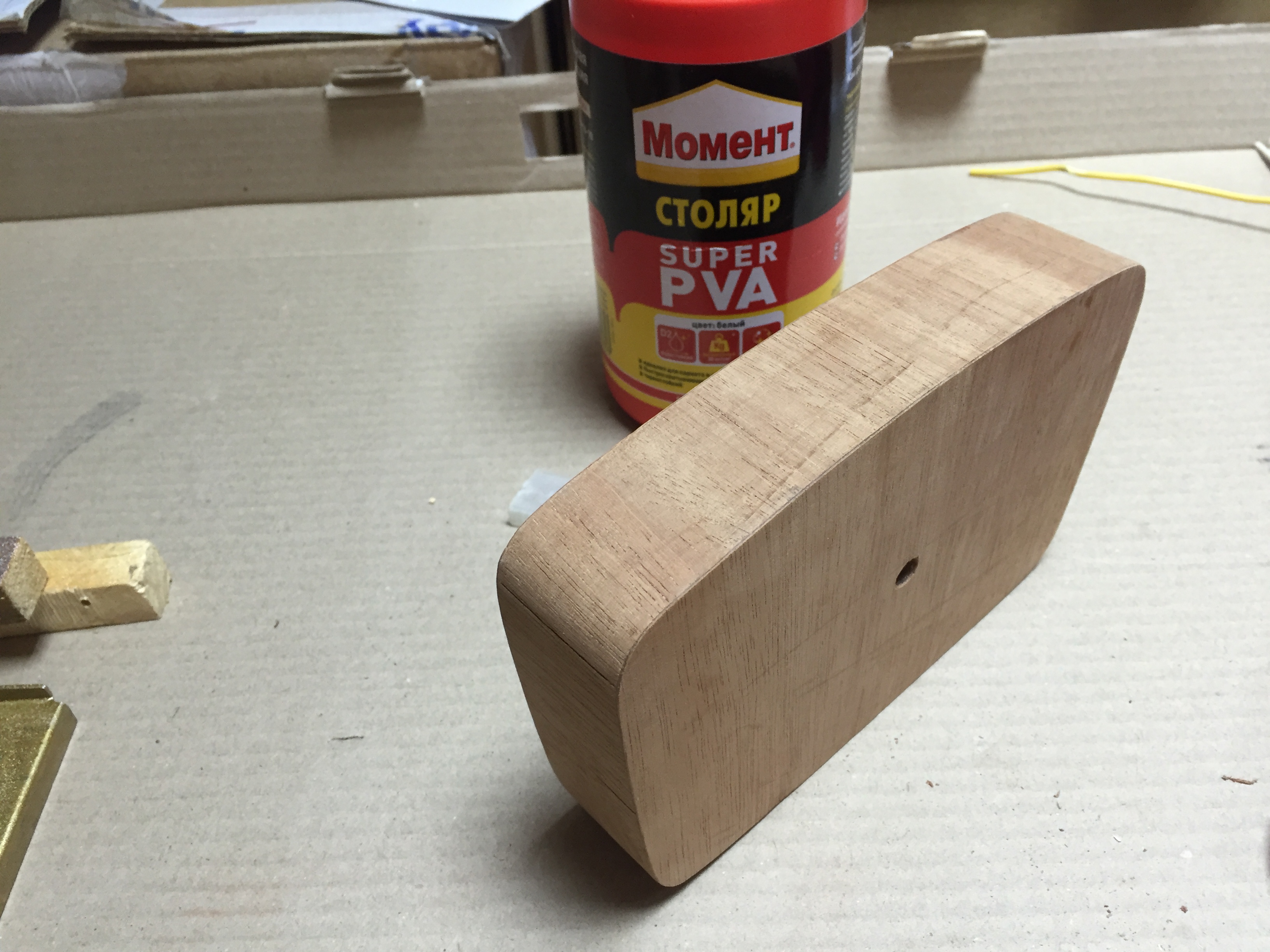

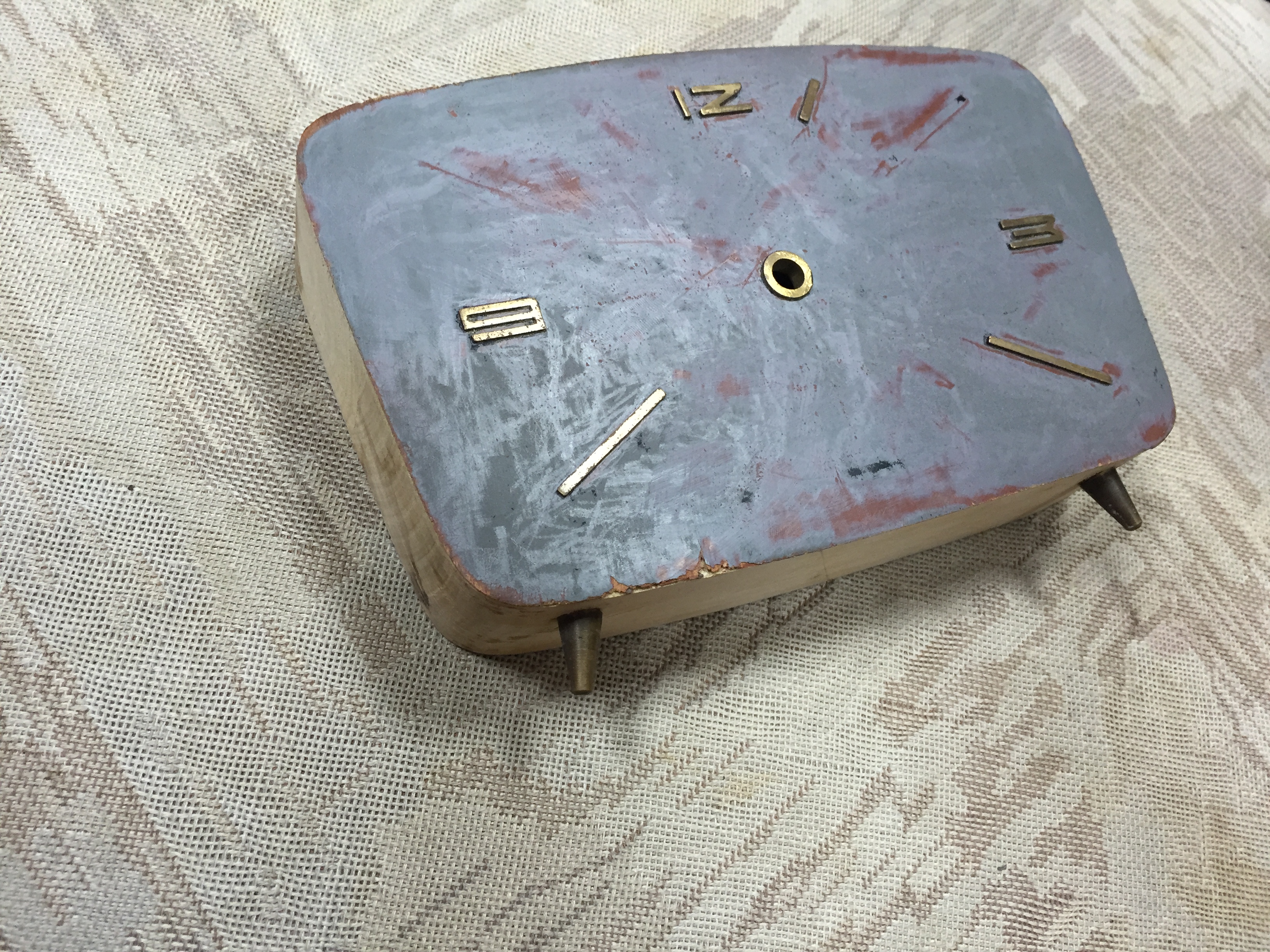

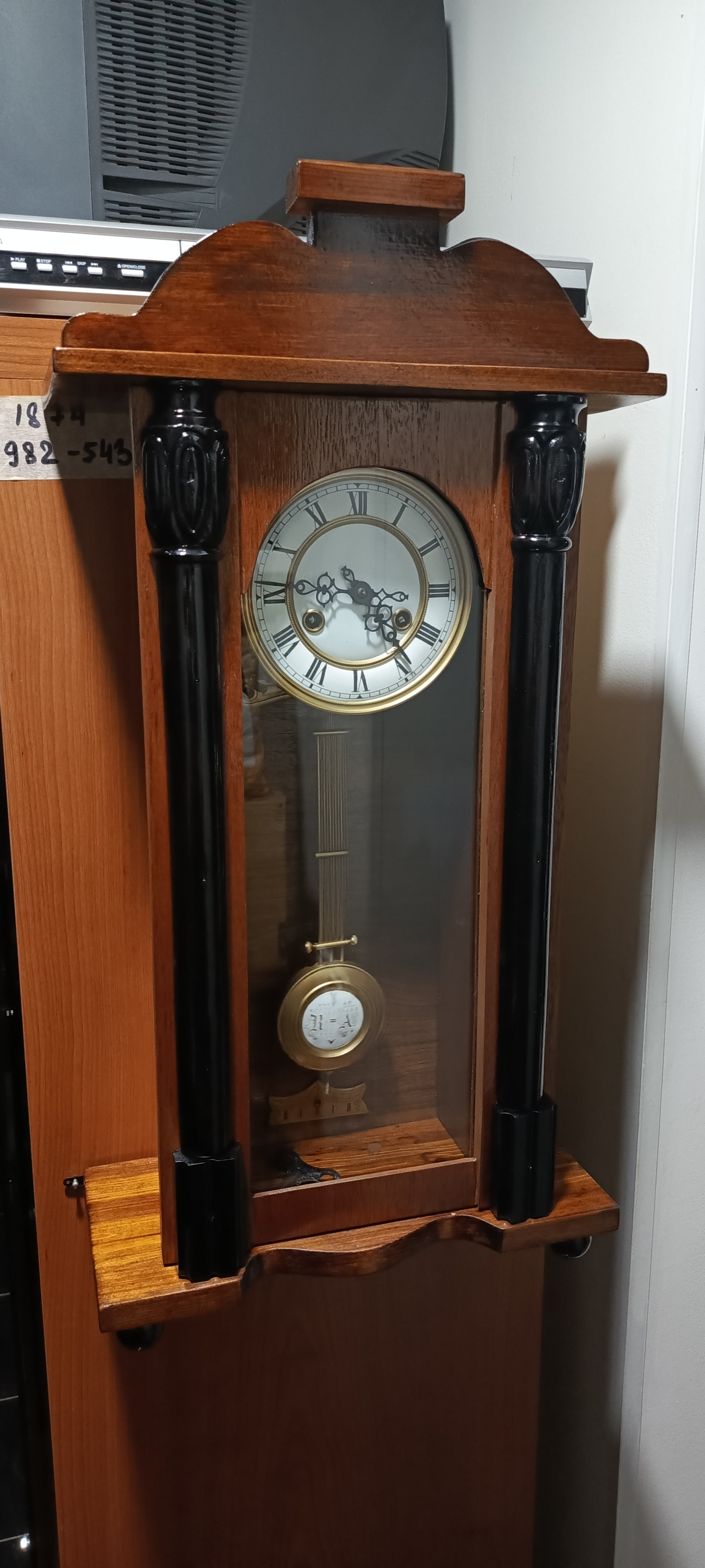

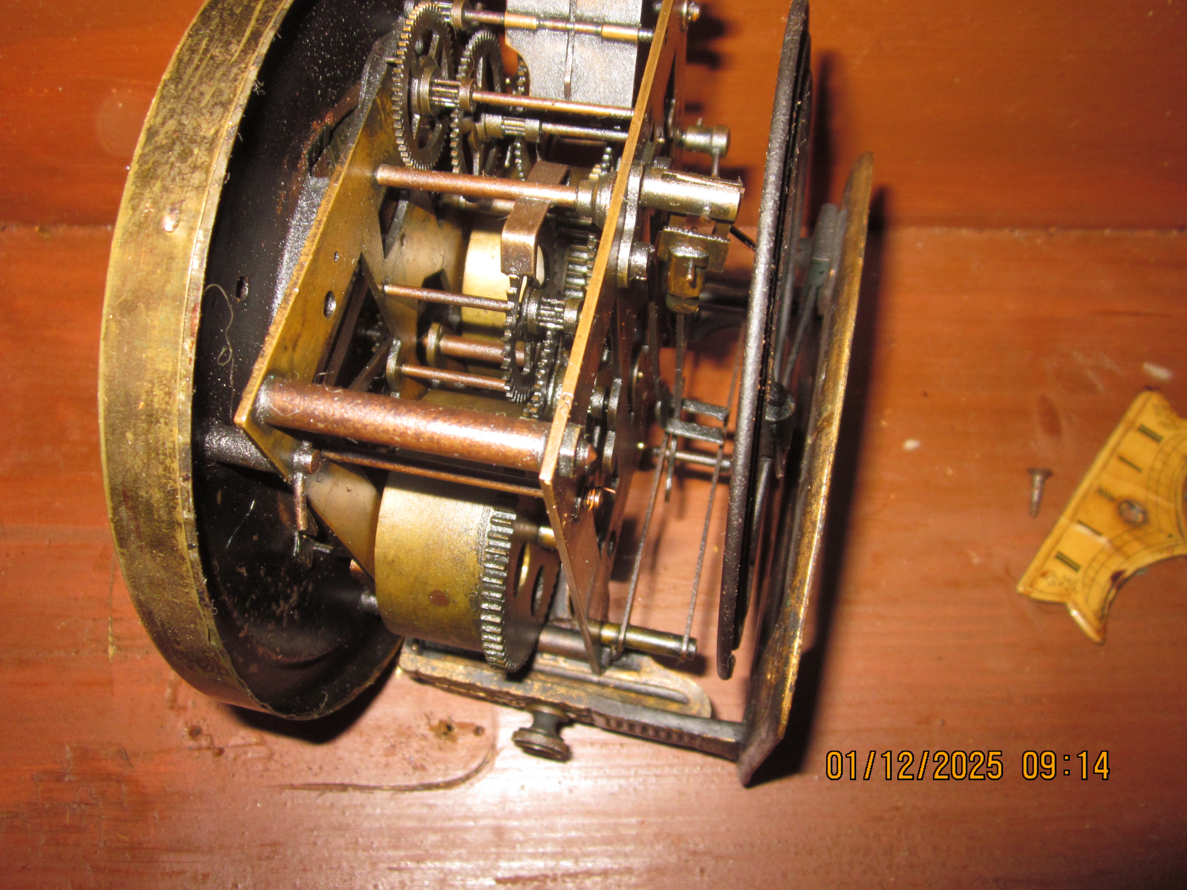

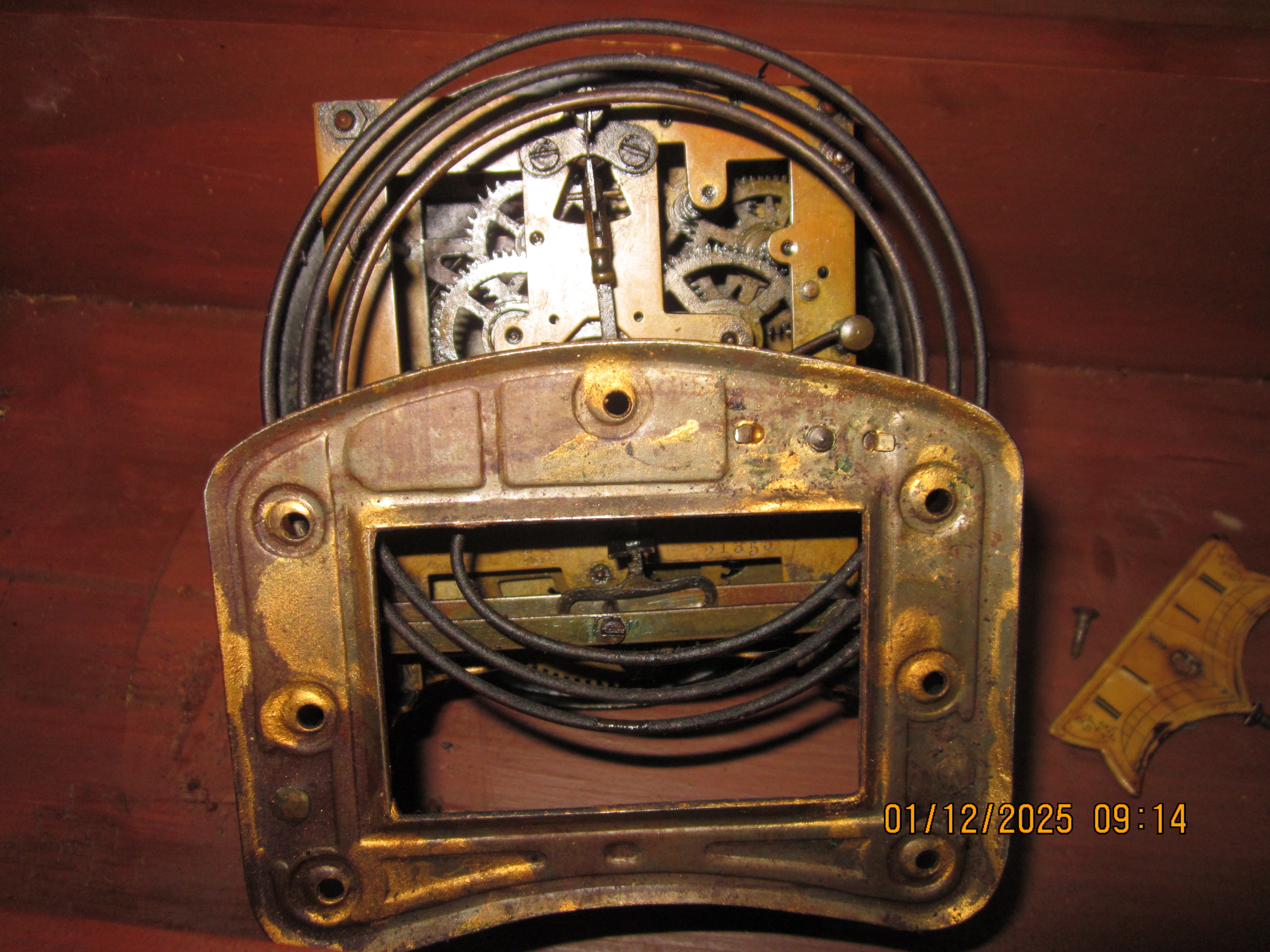

Всем добра! иногда обращаются люди с интересными просьбами... В 2016 году на большой черной машине к моей мастерской (тогда еще в Сургуте) подъехал представительный мужчина (как выяснилось из администрации г.Когалым) выяснилось, что он искал мастера по часам памятным от умершего отца. Нашел, но тот взял на реставрацию только механизм, и он просто случайно увидел мою дверь.... Отказать после такой истории было кощунственно. Поимел опыт по восстановлению корпуса.

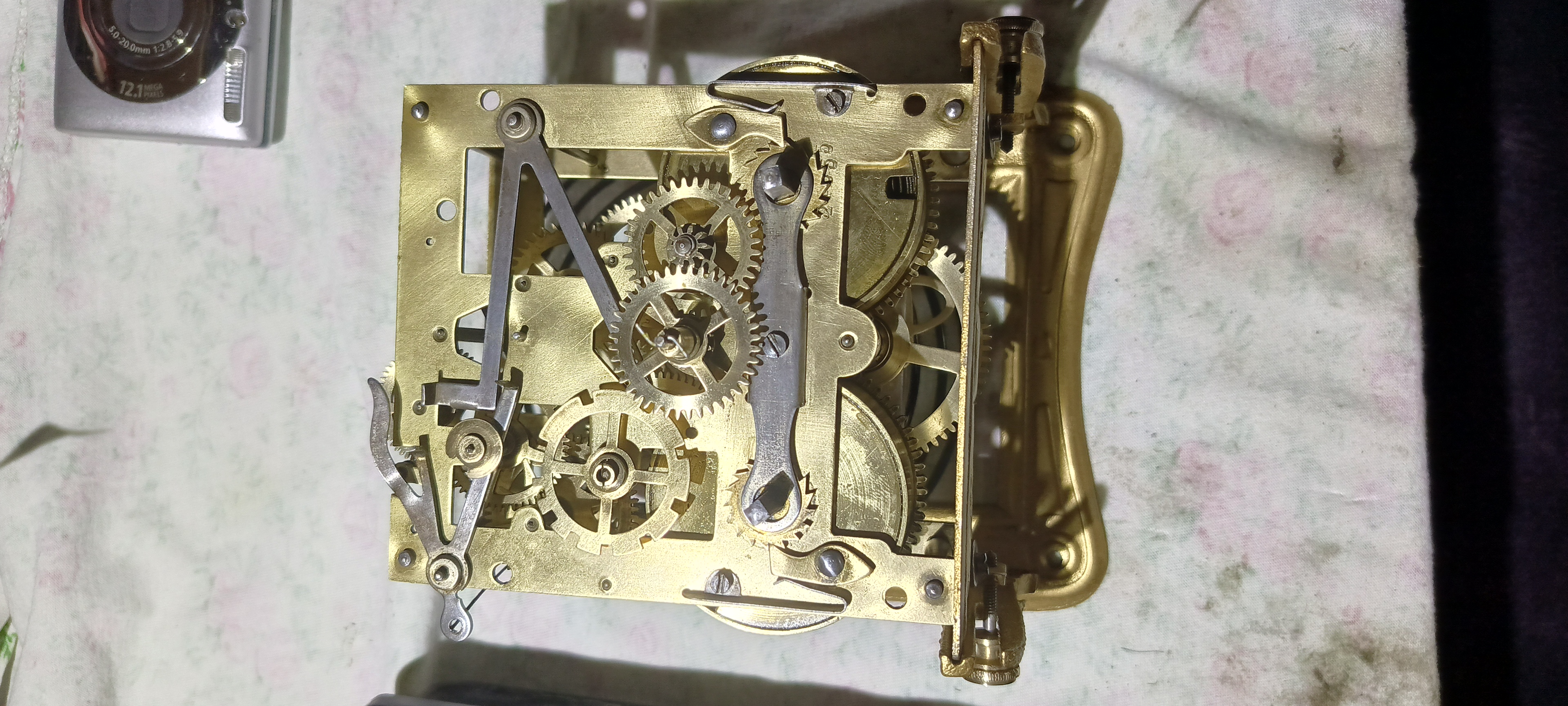

после того случая пришлось даже покупать ультразвуковую ванну, часы стали заходить с периодичностью
вот орловские ходики с боем, середина прошлого века
а вот 25 года прошлого века механизм Фредерик Мауте и здесь весь механизм был залит маслом растительного происхождения с последующим коксованием, без ультразвука я бы не взялся..

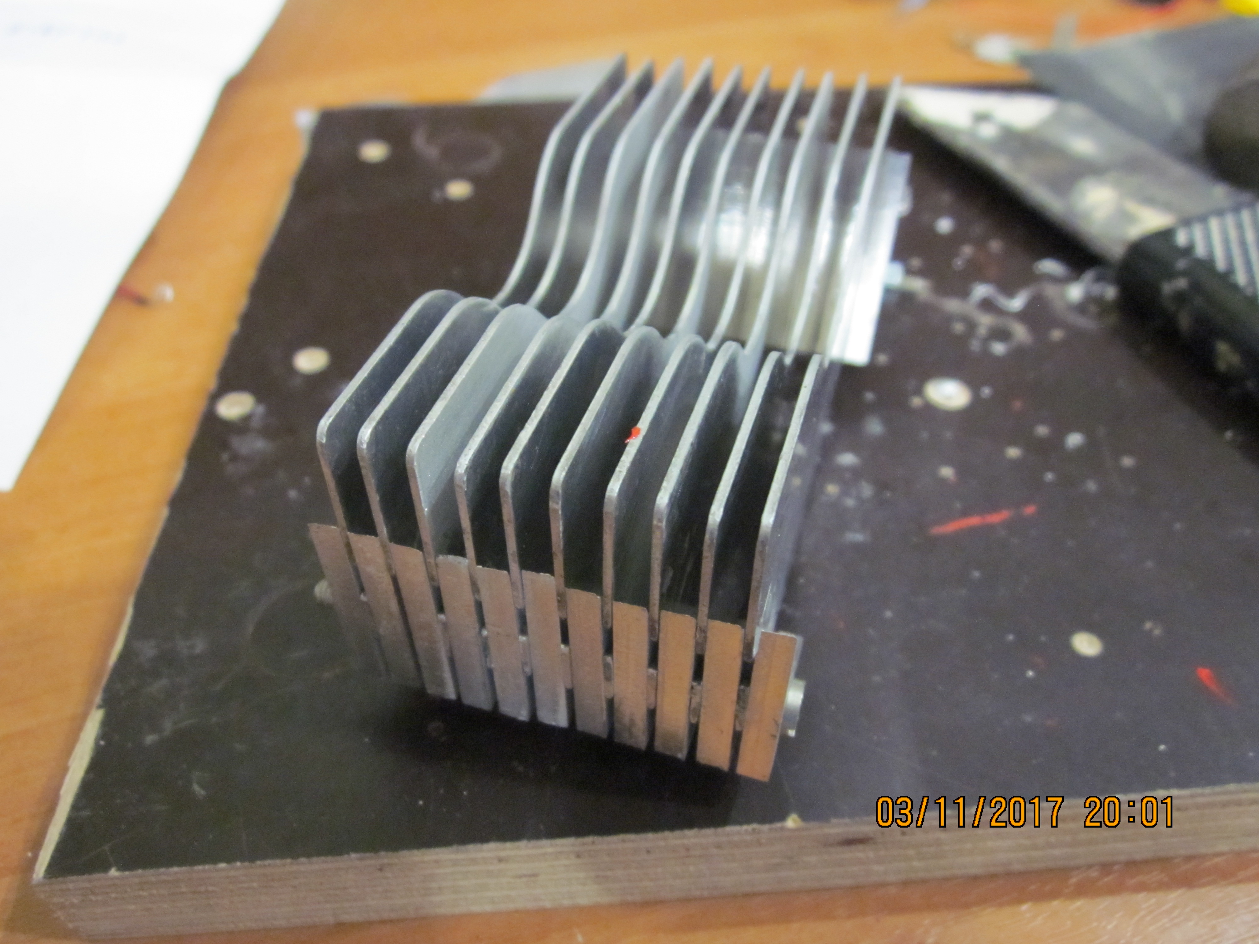

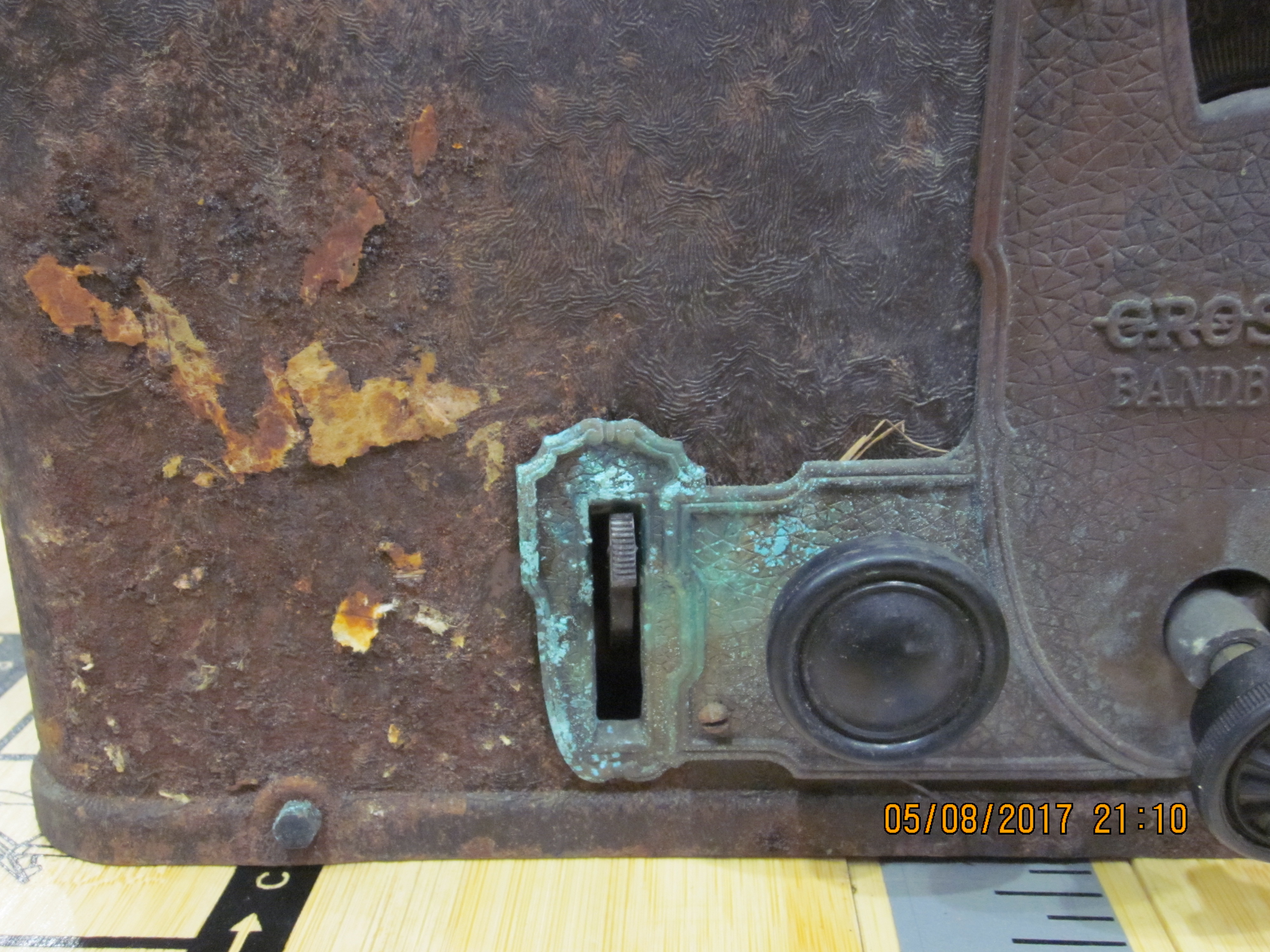

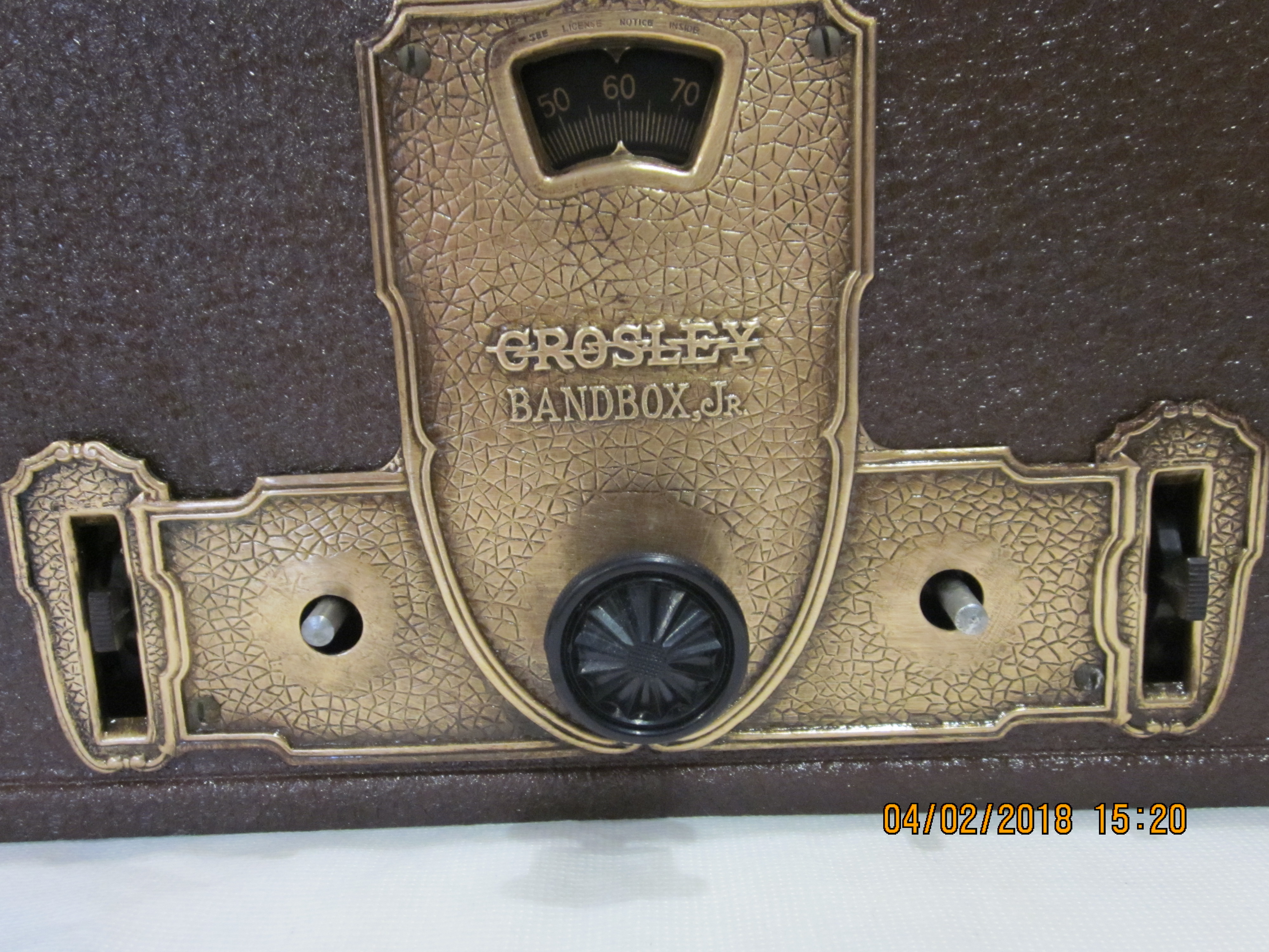

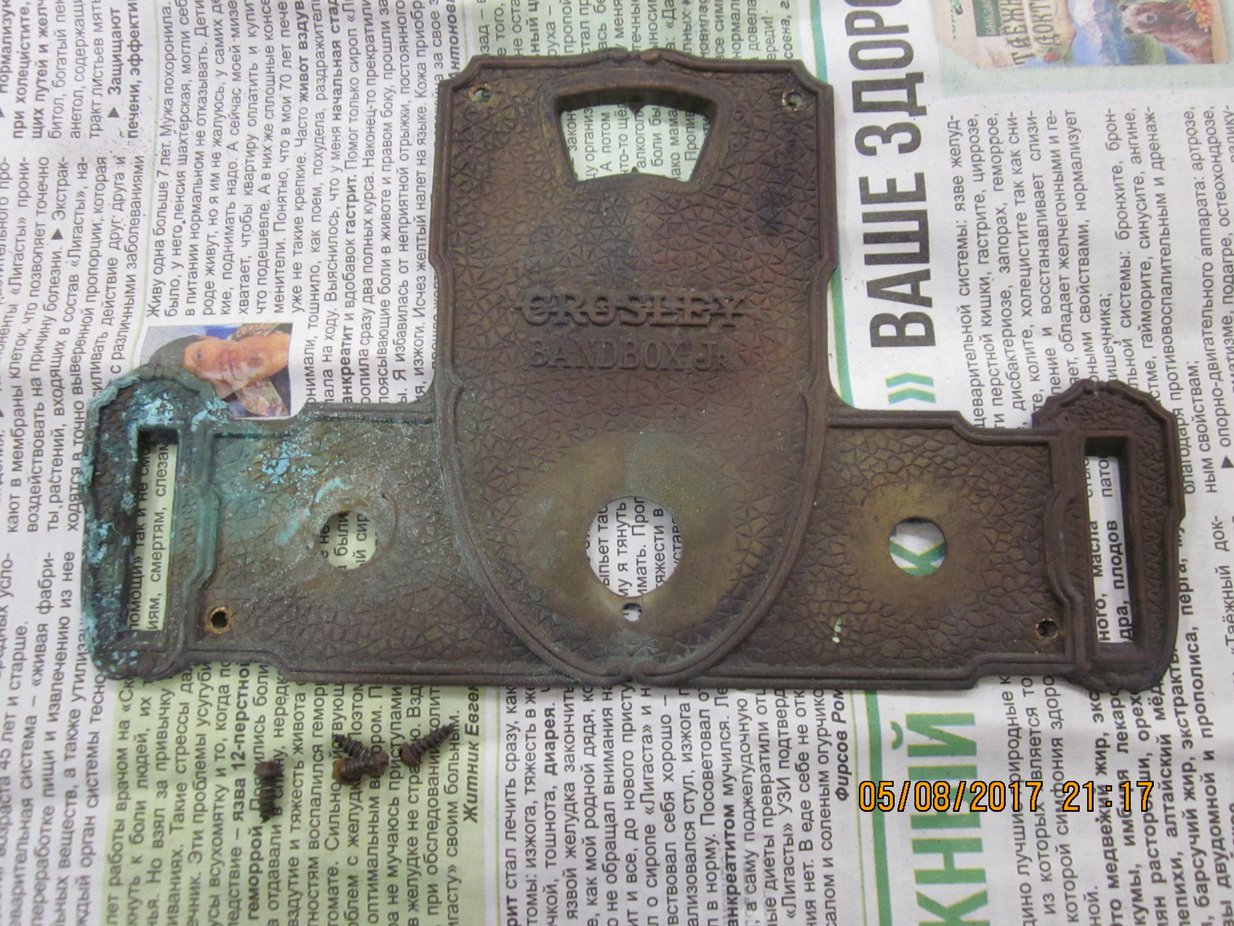

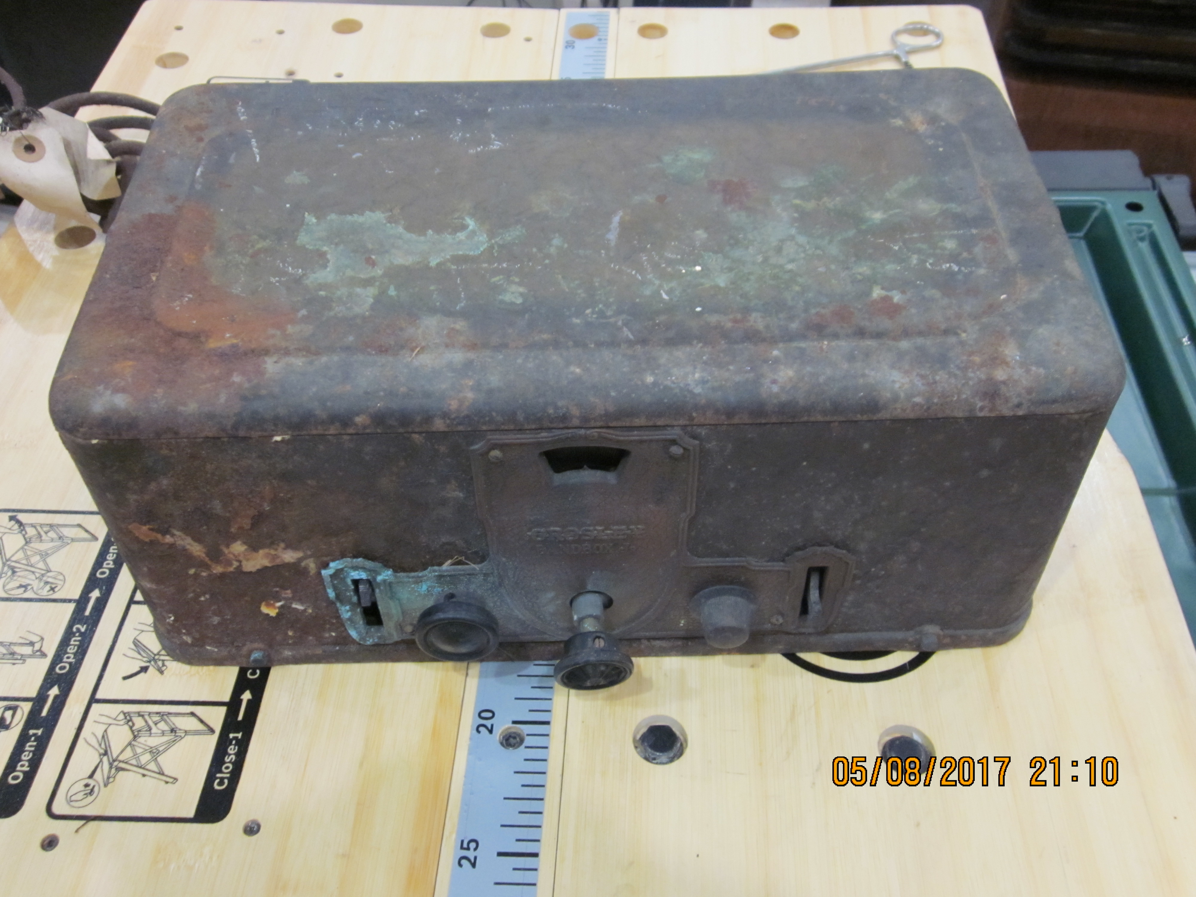

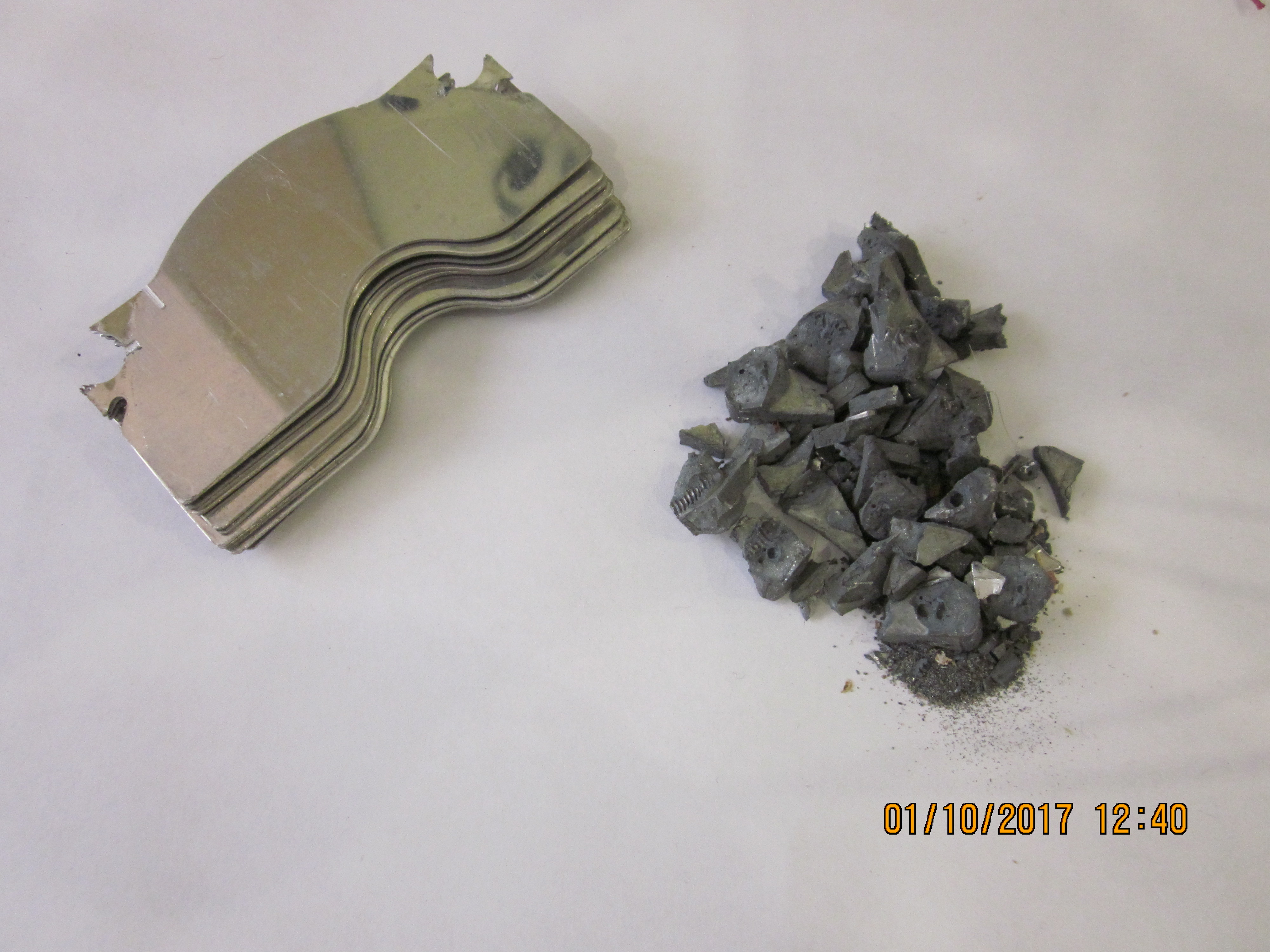

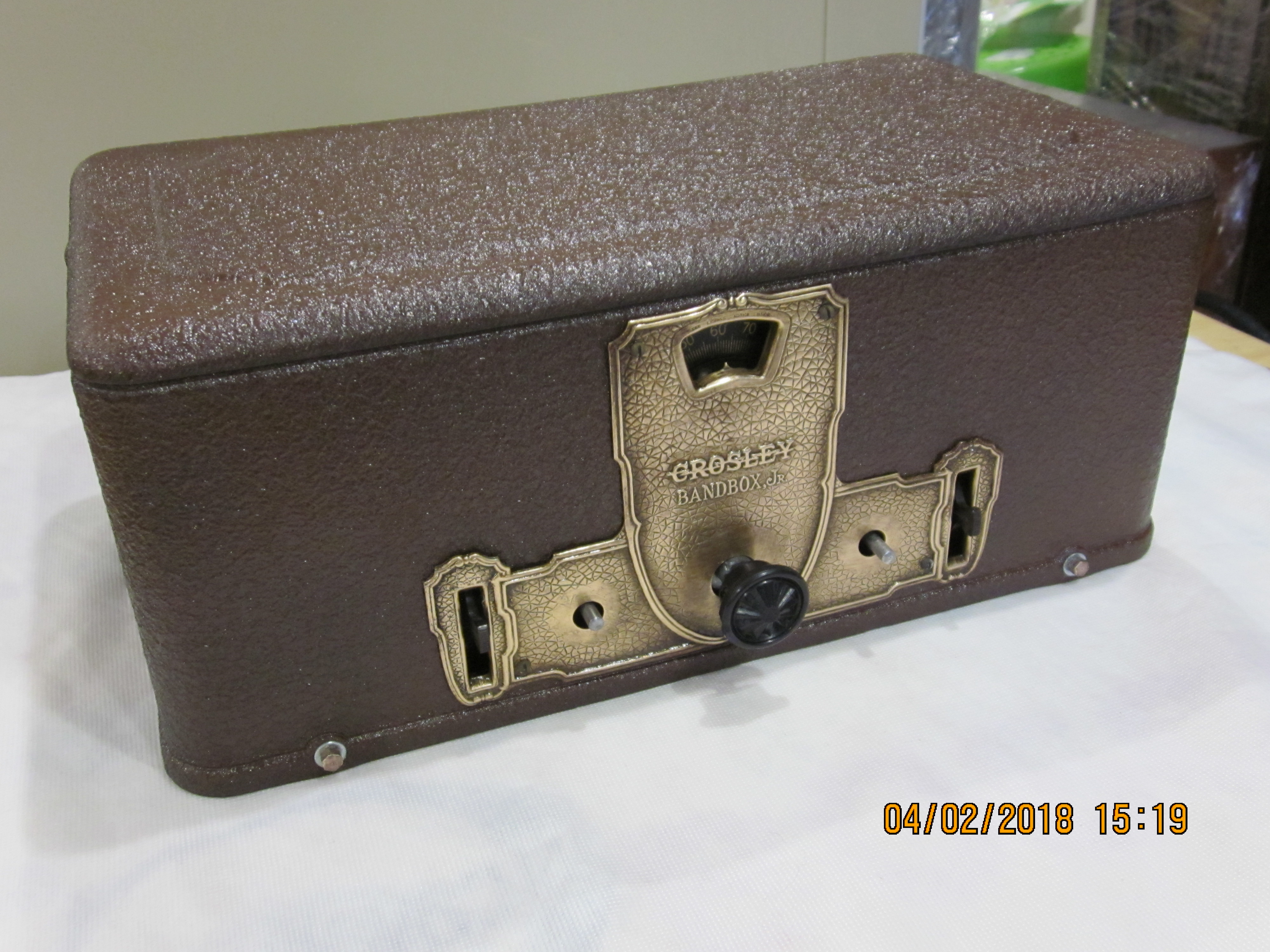

Давненько я не брал в руки шашек.... красивый приемник Crosley как музыкальная шкатулочка, попал ко мне сильно болезным в 2015 году, добрался до его потрохов только через пару лет...
Весь силумин от перепадов температур разрушился, покажу процесс восстановления

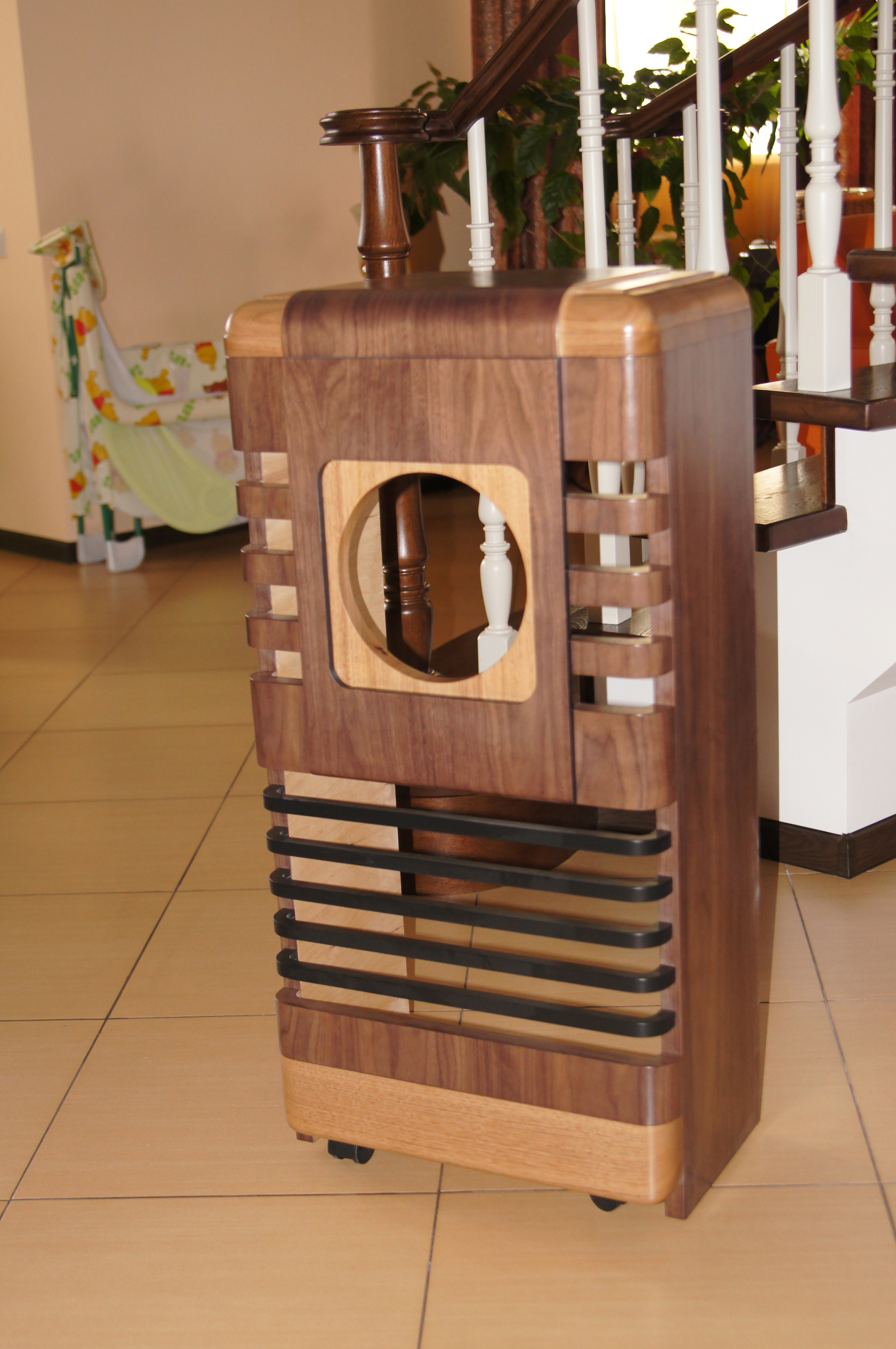

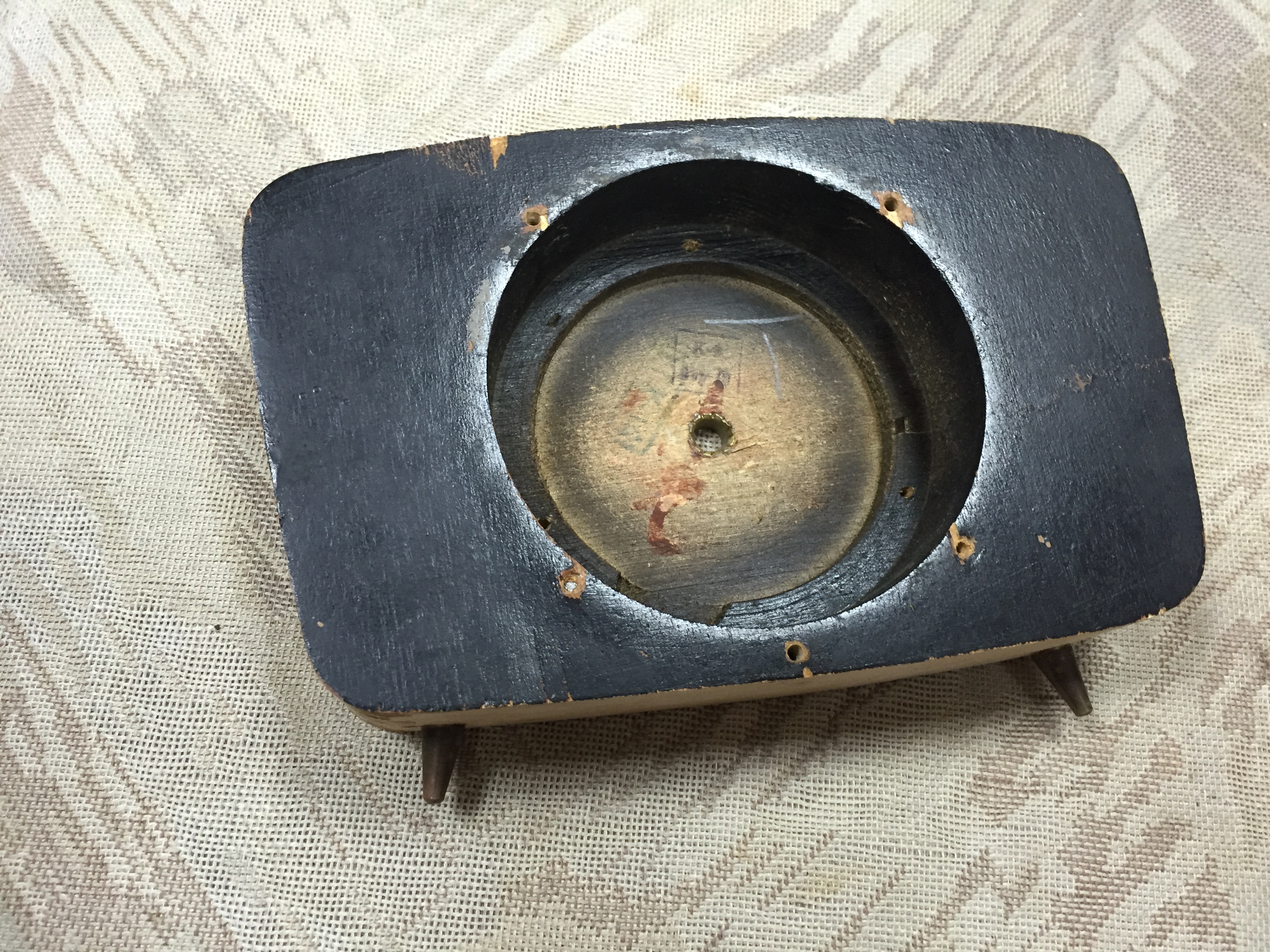

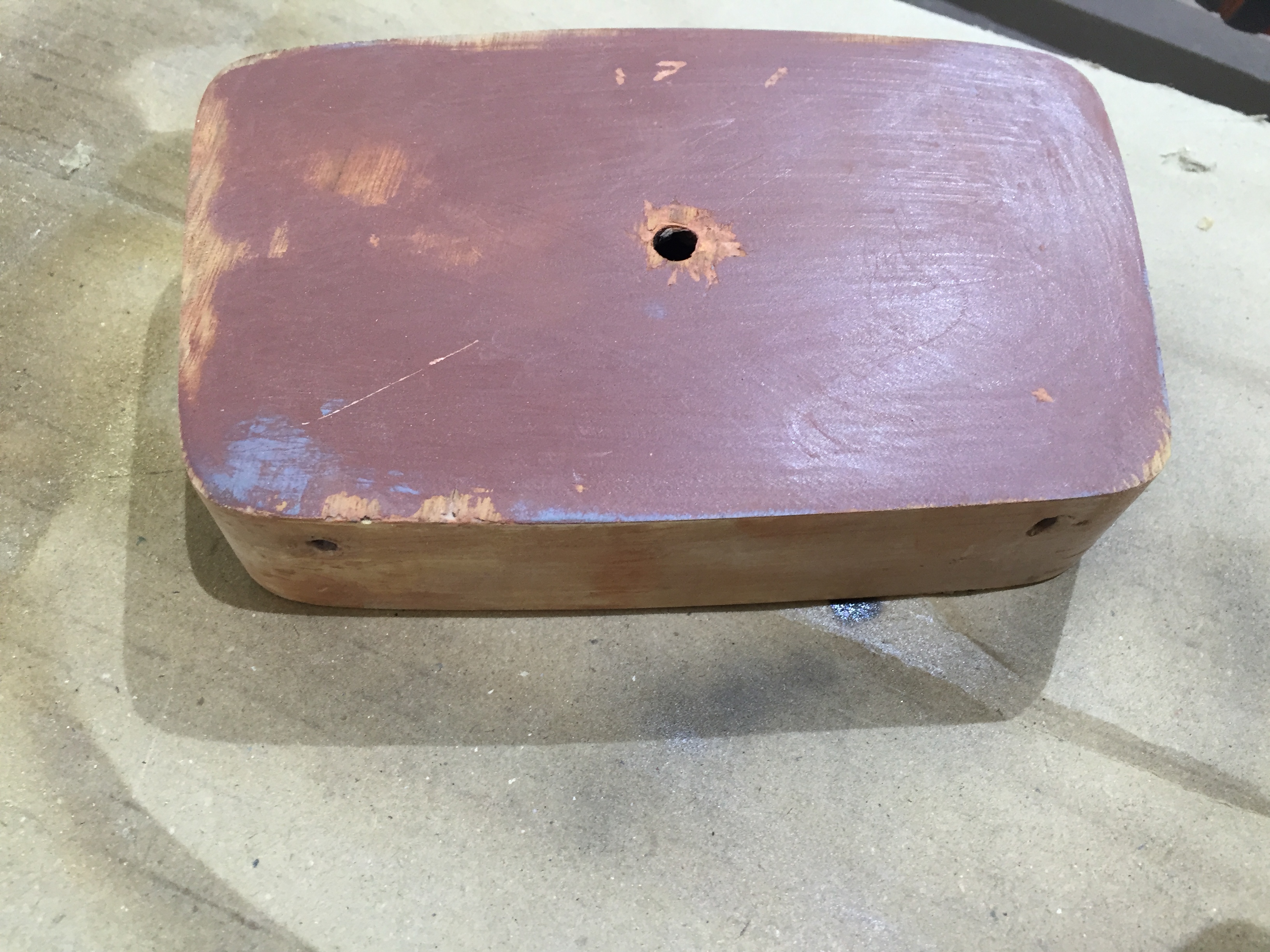

Разные заказчики бывают... Вот лет десять назад появился один, для мебели искал аппарат, но по форме ему очень понравился Фестиваль, пришлось шпаклевать и красить в цвет "белая ночь 233" (автоваз) и добавлять золота, как назло пластиковые молдинги после демонтажа ссохлись процентов на 20, нашел в Леонардо алюминиевые молдинги, подошли.

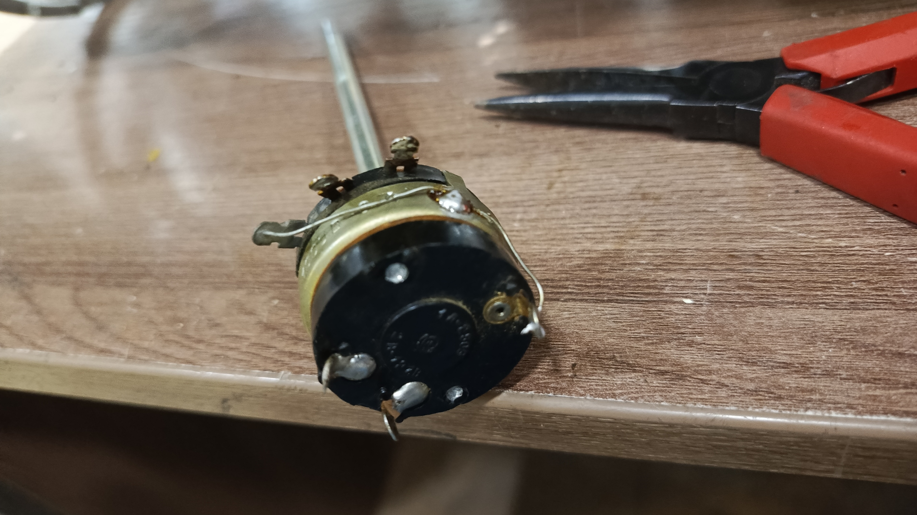

Принесли как то завернутый в тряпочку трупик немецкого приемника, с просьбой реанимировать... Ну почему бы и нет!
Проклеил корпус, смыл старое лаковое покрытие, благо корпус покрыт очень толстым шпоном, жизненных утрат не обнаружено.
Унутре обнаружил своих старых знакомых - конденсаторов фирмы ERO которые погибли еще до нашей перестройки кажется, по крайней мере при тотальной проверке оных процент живых и годных стремился к нулю... причём это уже не в первом приемнике встречается.
дальше - проще, выточил недостающие ручки управления из молочного акрила и приемник вновь порадовал внешним видом и приятным бархатистым баском....

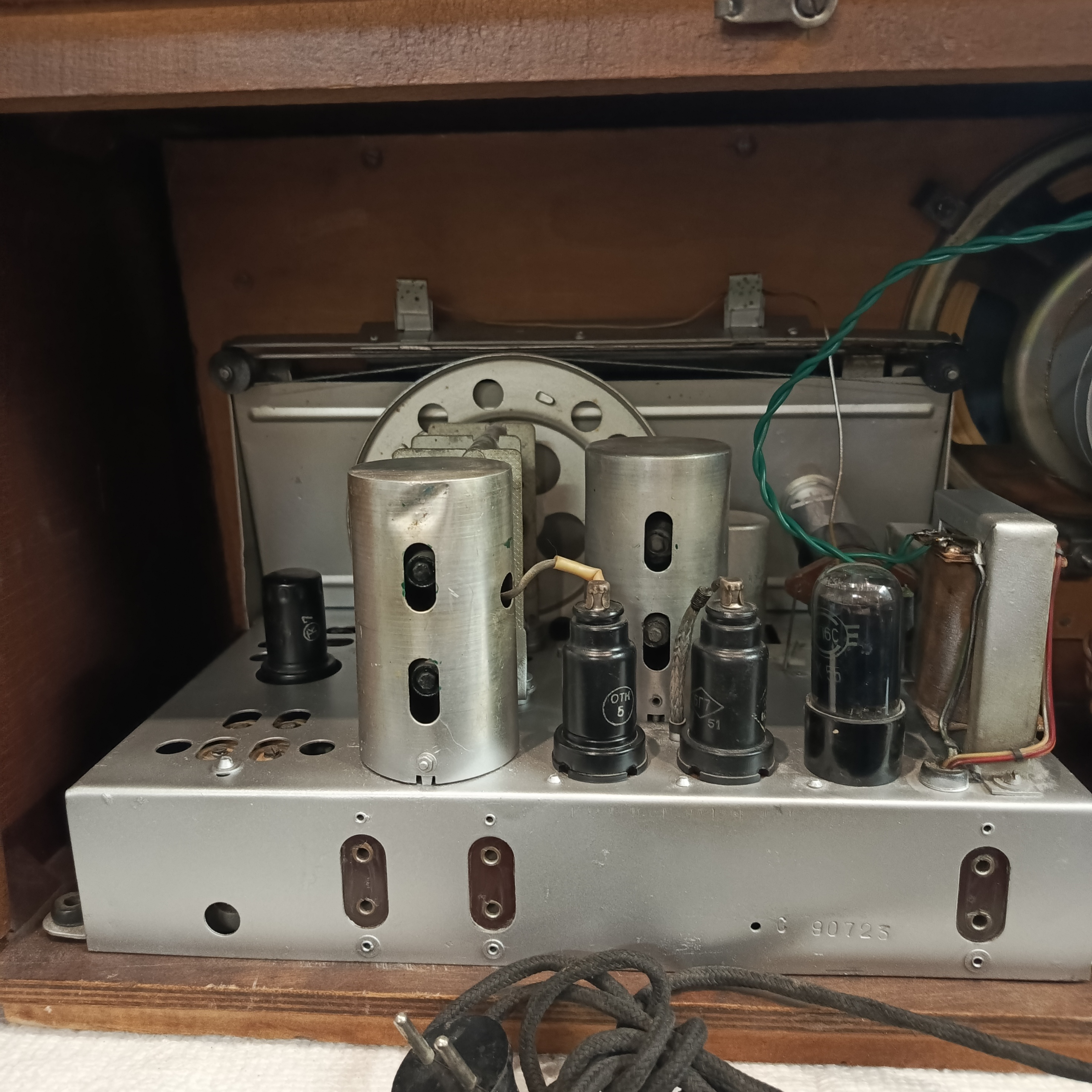

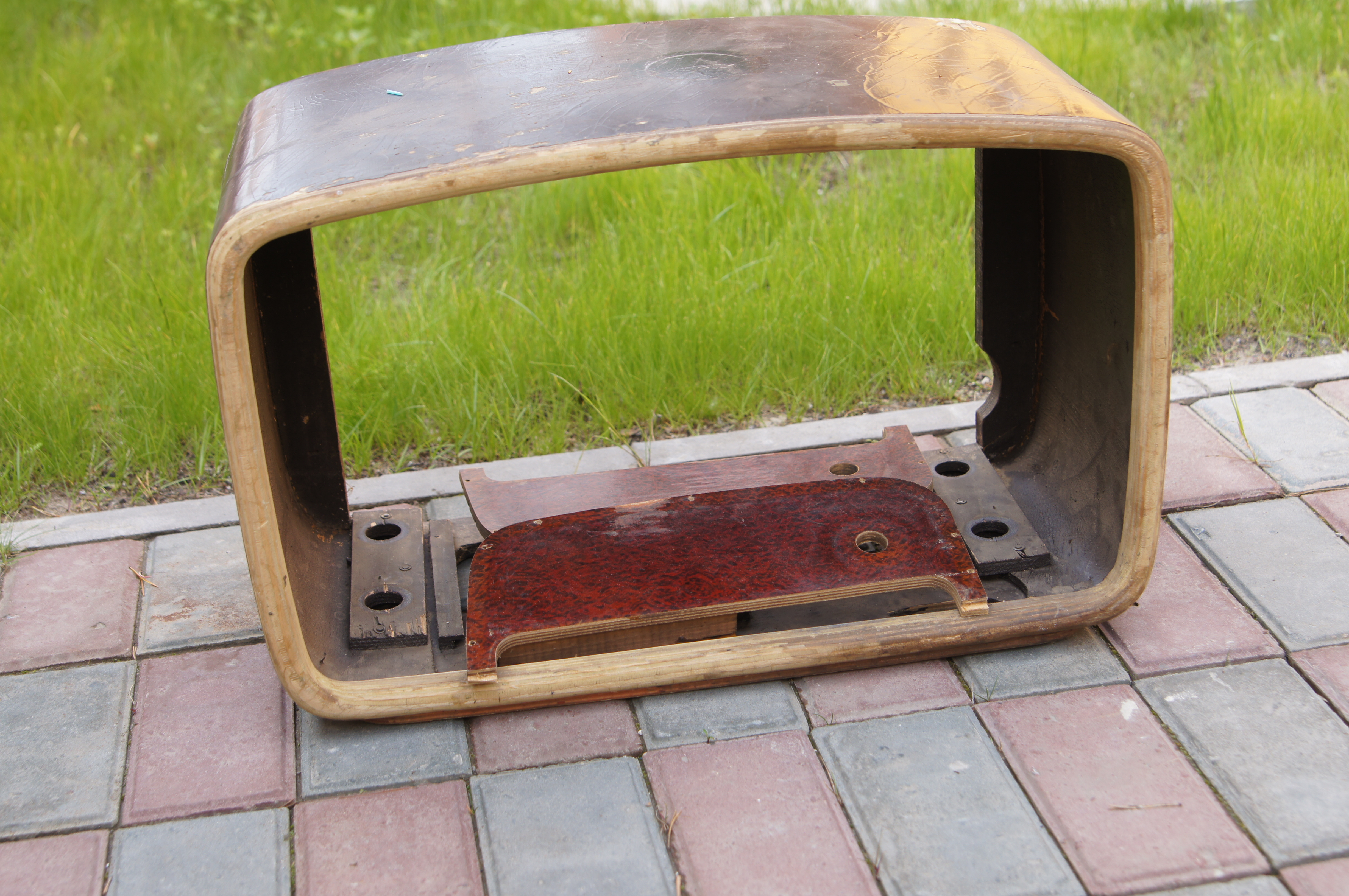

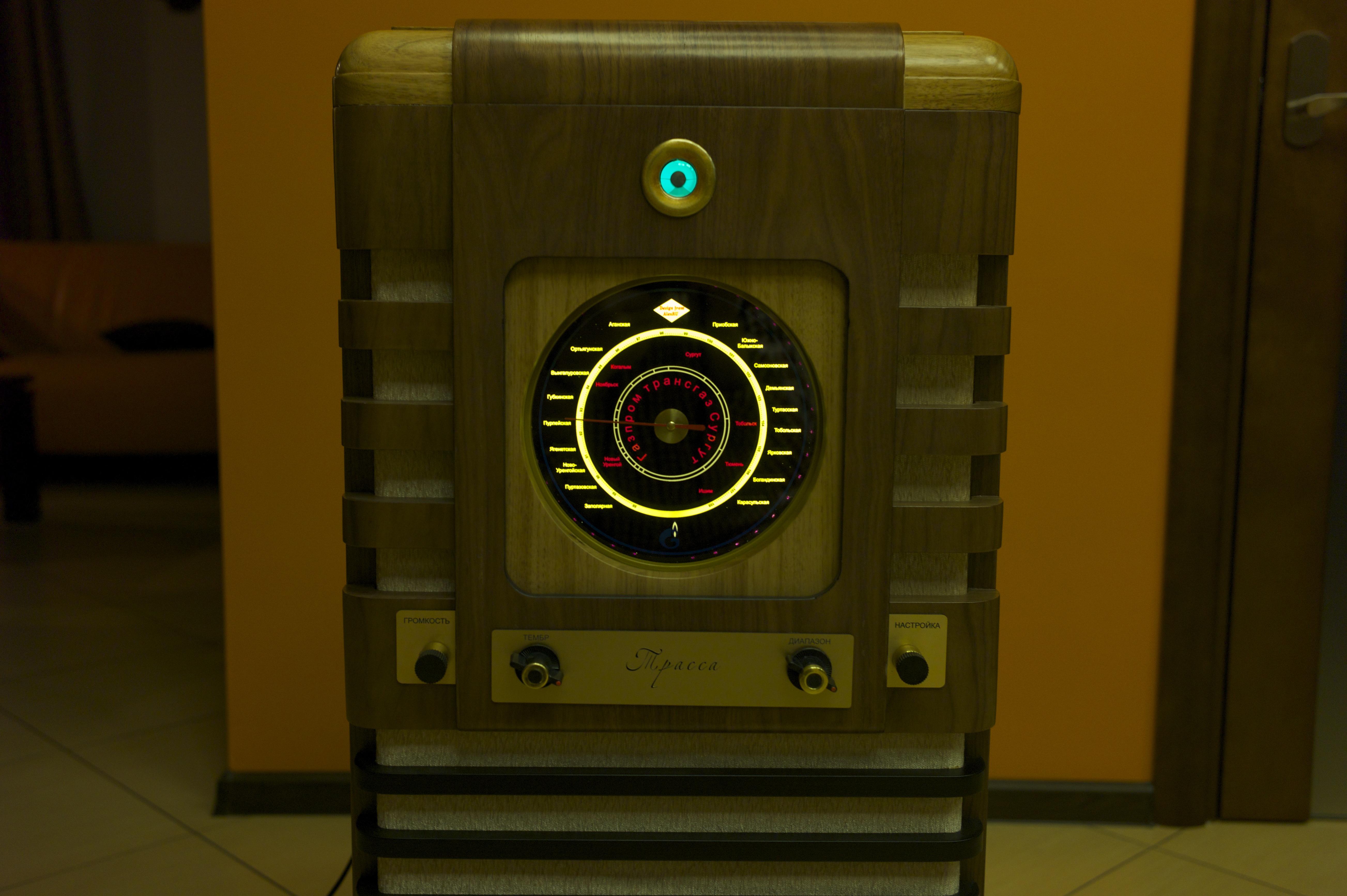

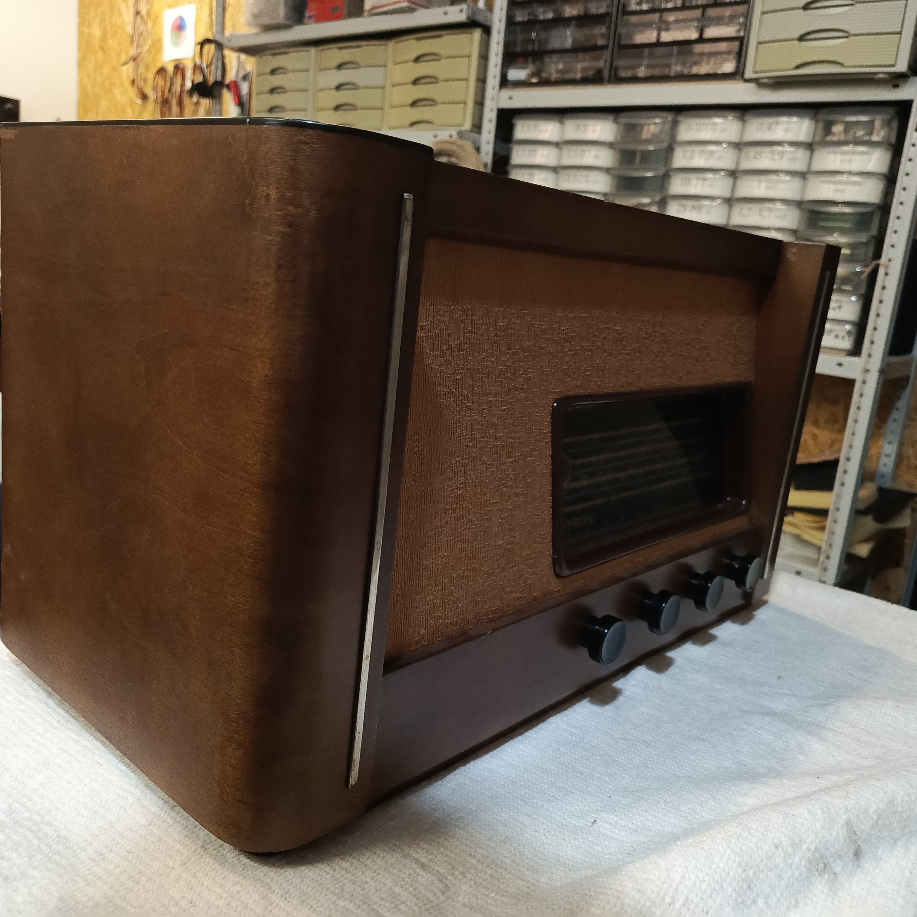

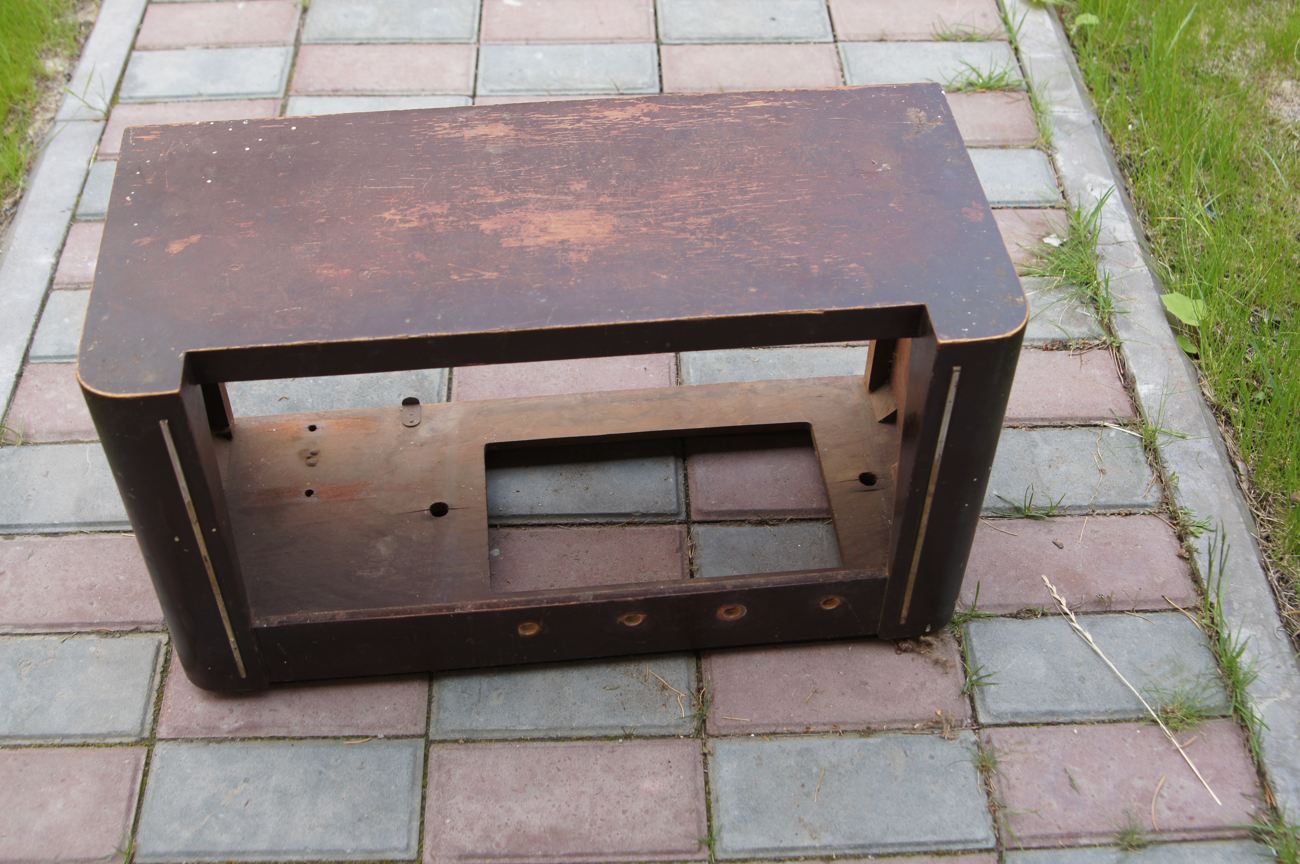

Дзинтарс 1938 года, пик развития артелей и трестов радиопрома. Попал в приемлимой косметике, но побитый шашелем, с ржавым нутром.
Лечим. Шасси под разбор и покраску, корпус после провальной операции по маскированию дыр от жизнедеятельности жучков пришлось перефанеровывать.

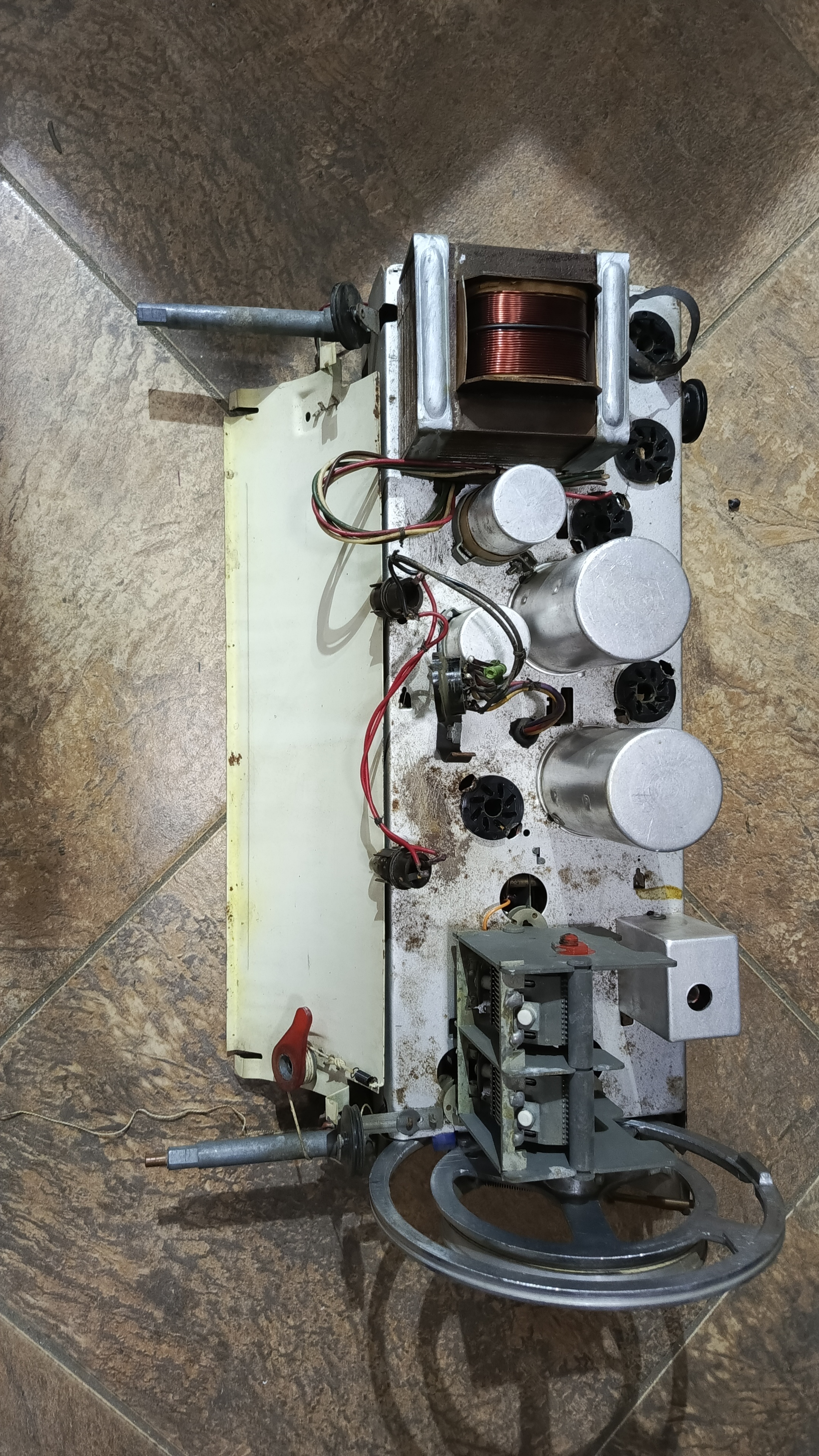

И снова я... Всем добра! Был в поездке по нашей необъятной, привёз Звезду 54, но рассказ сейчас не о ней, это в будущий проект.
На сцене сегодня у нас выступает красавец - малыш Kadette model 90 1935 года рождения, корпус бакелитовый, производились компанией IRS , штат Мичиган. Попал ко мне с красивым лицом, но мёртвым нутром.
А это заменённые элементы.
