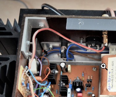

Covid 2020 сидел в карантине и сбацал
Сообщения: 332
2 по 100 ватт на 4 Ома
измерение компенсационным методом показала искажения меньше 0,01%

Сообщение eddddy »
А с фоном 50Гц там что?
Транс не экранированный, ТС подобный, и совсем рядом с входными цепями...

Сообщения: 332
Covid 2020
eddddy,
Обсолютно ничего. Это ж мощник, входа не такие чувствительные. Транс тоже от какого-то шнайдера усилителя.
Проблема фона в усилителях, как правило от неправильно разведённой земли. С этим здесь порядок.
Сообщение Дмитрий65 »
Сидюку наверное трудно , такую тяжесть на плечи :smile:
А чего за схема ?

Сообщения: 332
Дмитрий65,
Ну нетакой он уж тяжёлый.
Схема по мотиву " Феникс 005"
Сообщение FEDGEN »
Дядя Фёдор,какя защита АС применена?
Сообщения: 332
FEDGEN,
Классика жанра " Бриг 001"
