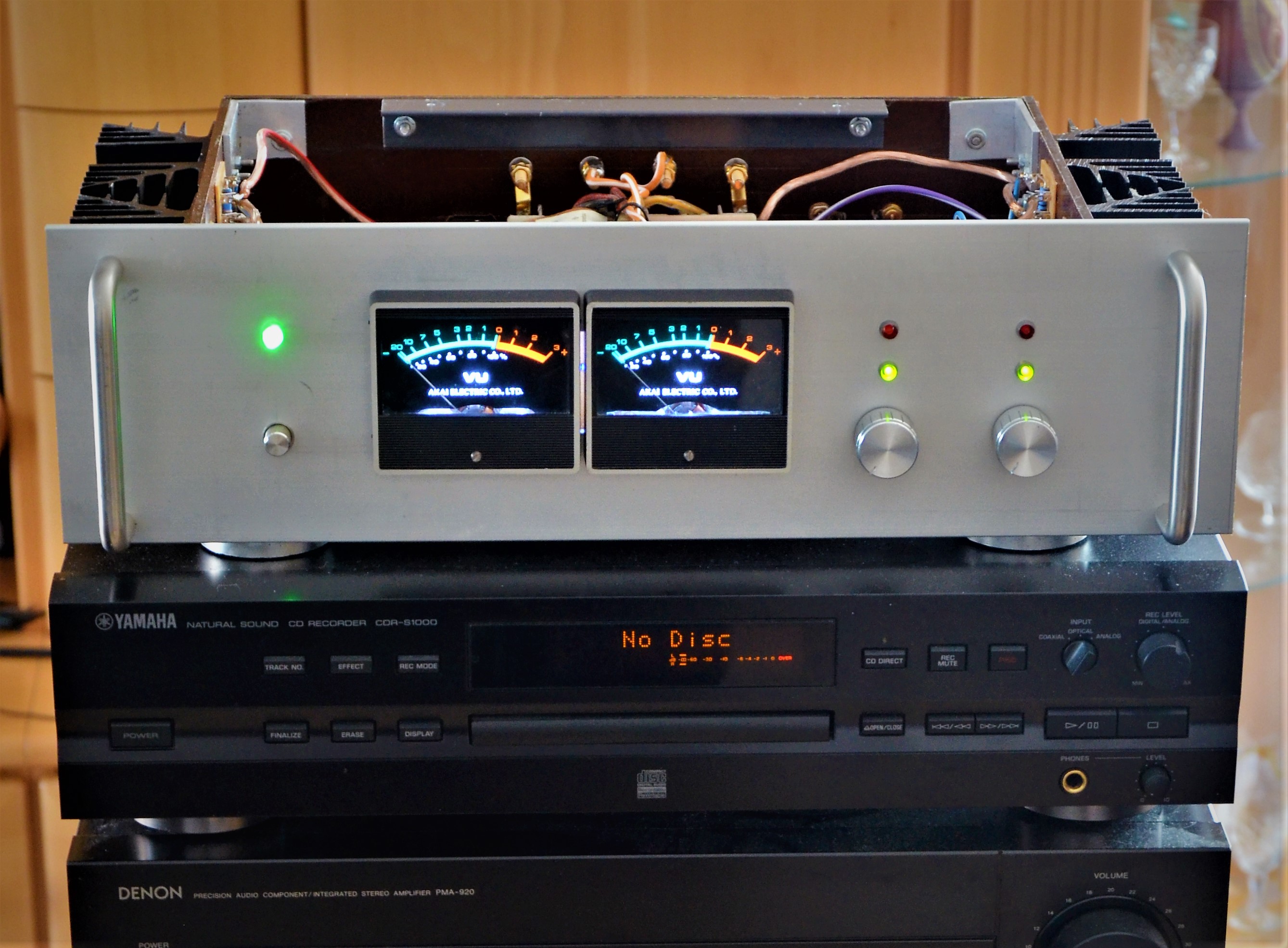

Covid 2020 сидел в карантине и сбацал
Сообщения: 385
2 по 100 ватт на 4 Ома
измерение компенсационным методом показала искажения меньше 0,01%

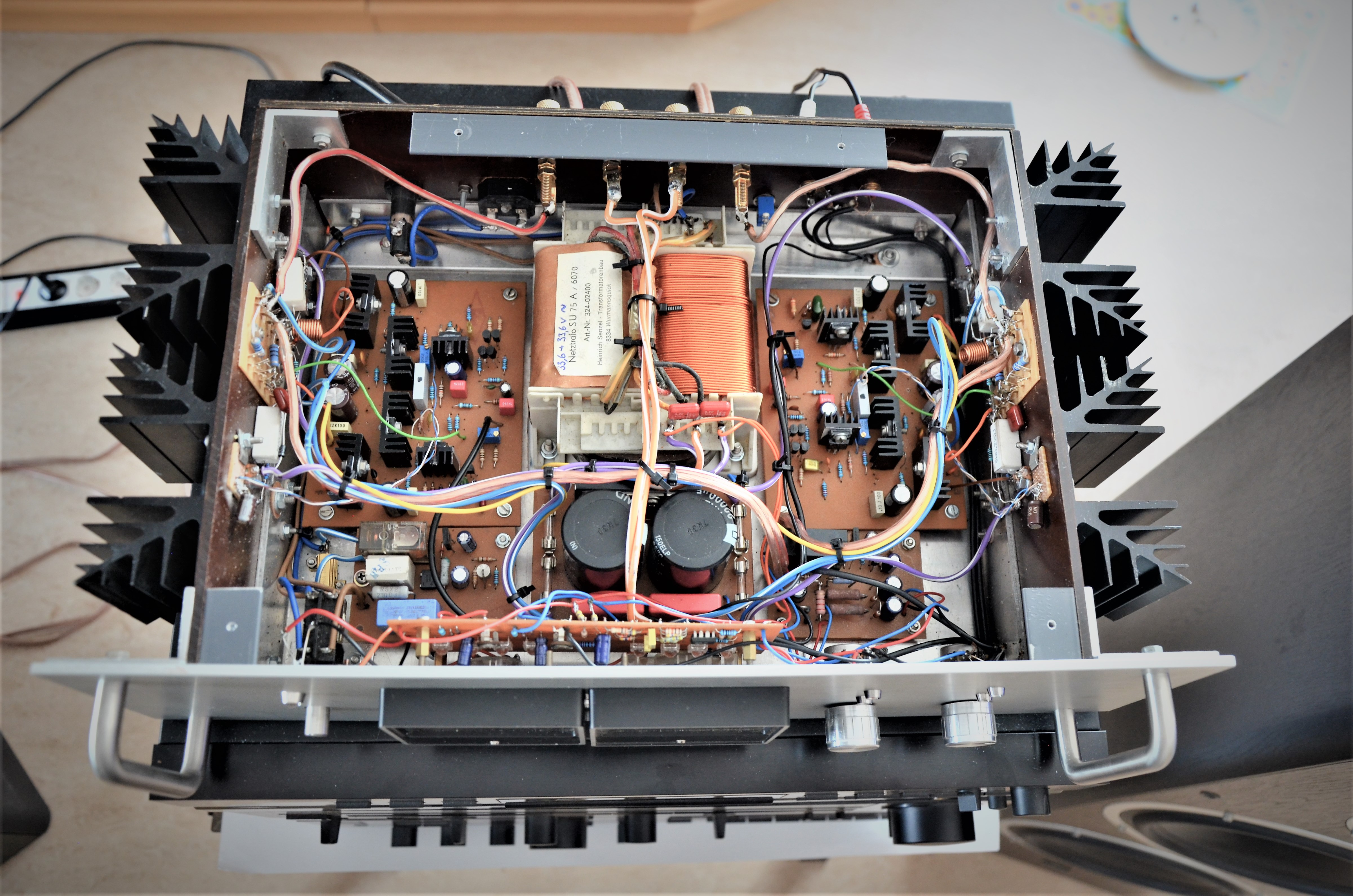

А с фоном 50Гц там что?
Транс не экранированный, ТС подобный, и совсем рядом с входными цепями...

Радиаторы - зачетные!!! :da:

eddddy,
Обсолютно ничего. Это ж мощник, входа не такие чувствительные. Транс тоже от какого-то шнайдера усилителя.
Проблема фона в усилителях, как правило от неправильно разведённой земли. С этим здесь порядок.

Сообщение eddddy »
Дядя Фёдор писал(а): Ср мар 25, 2026 8:57 pm С этим здесь порядок.
тогда хорошо )

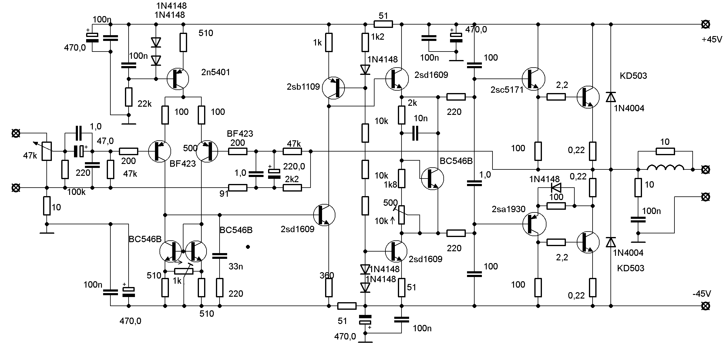

А чего за схема ?

Дядя Фёдор, А можно ссылку на индикаторы?
Дмитрий65,
Ну нетакой он уж тяжёлый.
Схема по мотиву " Феникс 005"

Алексейгрей,
Всмысле? Это оригинальные Акаевские индикаторы.
Сообщения: 90
Зарегистрирован: Чт янв 29, 2026 6:57 pm
Город: Калининград
Сообщение Алексейгрей »
Дядя Фёдор, Я думал индикаторы брали на Али и попросил ссылку.
Сообщения: 385
Алексейгрей,
Акай на запчасти разобрал, заслужил :smile:
