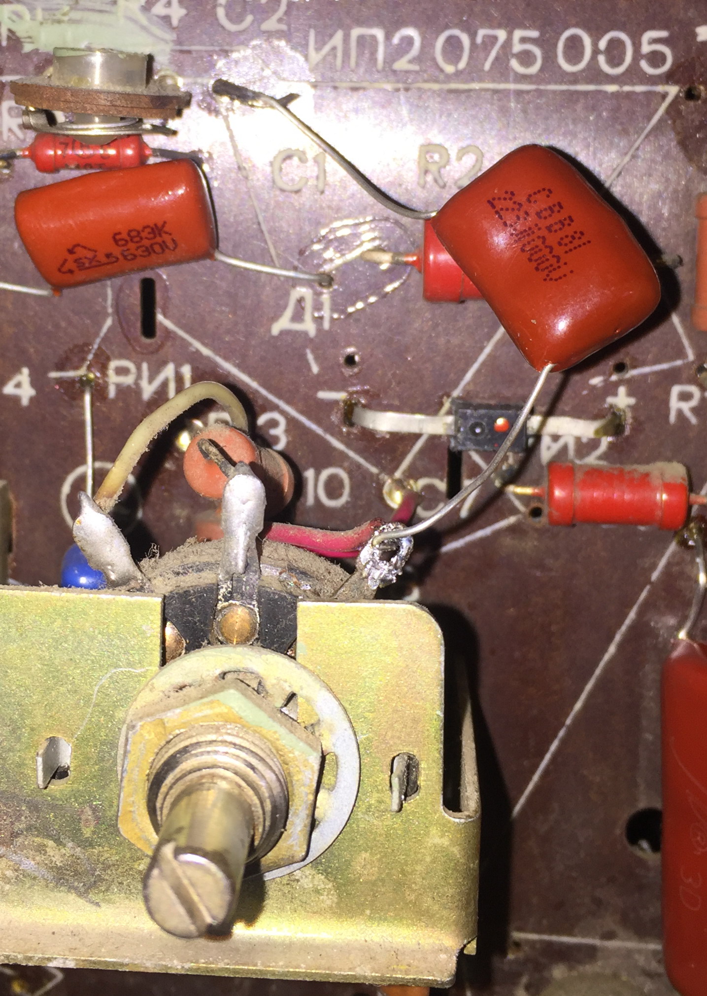

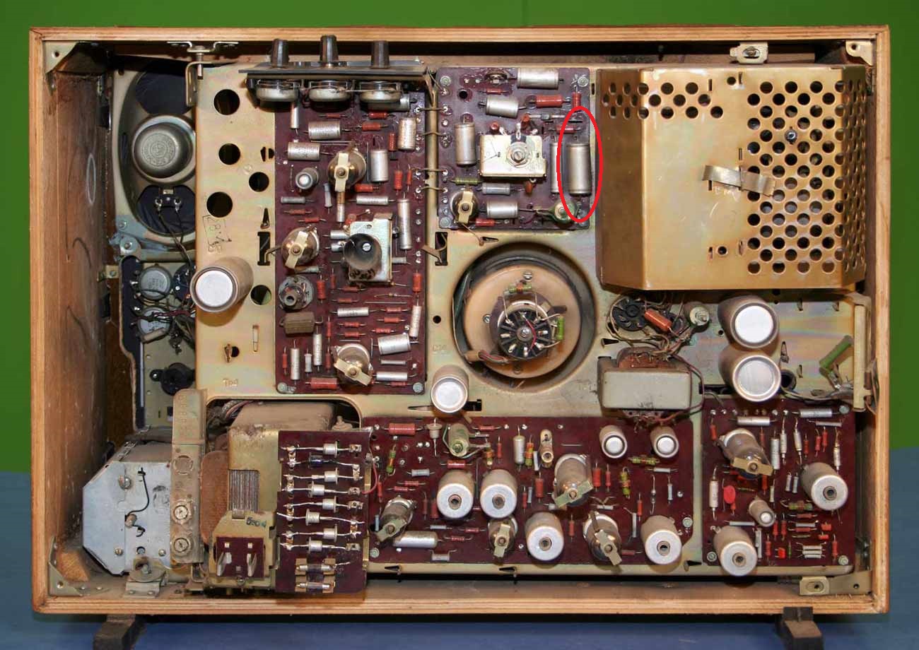

Вот этот конденсатор меняйте не глядя.

protol писал(а): Вс апр 12, 2026 9:31 pm Вот этот конденсатор меняйте не глядя.
да, конечно менял.

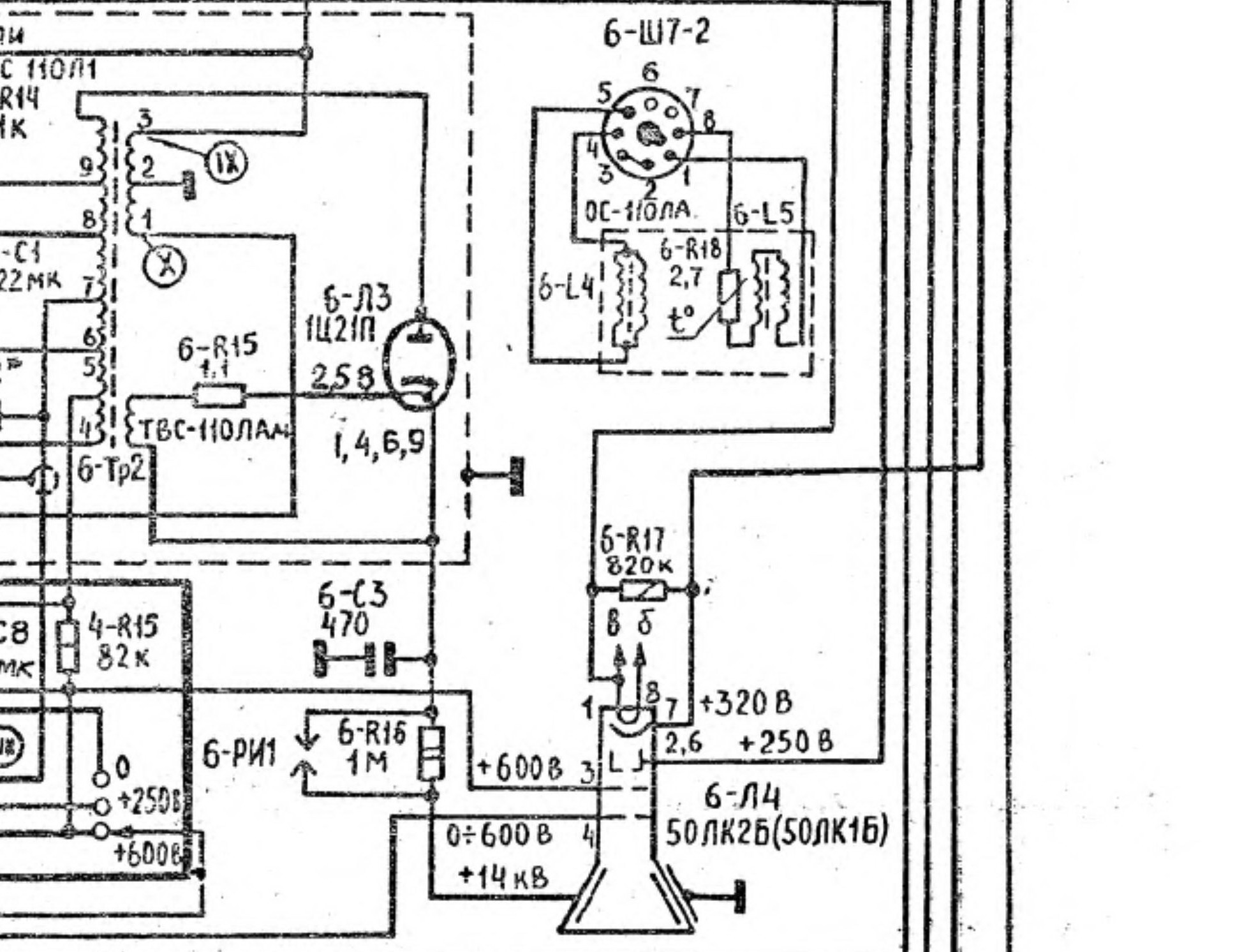

1 проверить накал кинескопа, светит или нет
2 проверить напряжение на кинескопе, на схеме напряжения указаны:

VAR писал(а): Вт апр 14, 2026 10:31 am 1 проверить накал кинескопа, светит или нет
на катоде 7 выводе кинескопа напряжения 127 вольт, на модуляторе 2 и 6 выводе 0 вольт, первом аноде 3 выводе 124 вольта, а на Фокусирующий 4 выводе 0 вольта.

На 4-С2 напряжение есть? Если нет, надо кадровую смотреть. На 4-R15 Должно быть примерно 600 вольт. Без них кадровая не запустится. Если и их нет, значит строчная как надо не пашет. Может при замене конденсаторов на пленку появилась ошибка в монтаже.

Блок 4 , на фото это что? Пайка такая? Нога конденсатора воткнута и не припаяна?
номинала 0.022 мкФ я что то на схеме не вижу... как и номинала 0.068 мкФ

Артём Памшев писал(а): Вт апр 14, 2026 7:37 pm на катоде 7 выводе кинескопа напряжения 127 вольт, на модуляторе 2 и 6 выводе 0 вольт,
Это говорит о том, что кинескоп заперт и растра не будет. Вывод 7, это катод и напряжение на него прибегает со стороны видеоусилителя.Выводы 2 и 6, это модулятор и напряжение на него поступает, если просто, с платы, где стоит лампа 6х2п, подстроечник "Яркость грубо". И самое главное, что это та самая плата, которая на фото и где меняли конденсаторы. Вот и поищите хотя бы то, куда пропало напряжение на модуляторе.

И что-то мне подсказывает, что если увидеть читабельное фото этой платы с обоих сторон, многое прояснится...
И это не говоря о том, что...
VAR писал(а): Вт апр 14, 2026 9:36 pm номинала 0.022 мкФ я что то на схеме не вижу... как и номинала 0.068 мкФ
Читай - налеплено чего ни попадя и куда попало...
