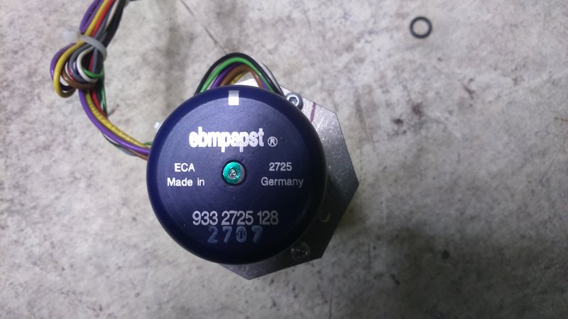

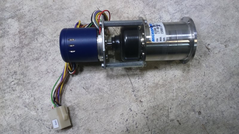

Сообщение Blackbird »
eddddy писал(а): Сб апр 11, 2026 8:08 am у двигателей, подходящих для магнитофона? :smile:
(по мощности/моменту)
Нууу
недавно с алика пришел - вещают что 40 ваттов - встроенный контроллер и судя по крепежу на оси с моментом там проблем нет

Сообщение eddddy »
Blackbird писал(а): Сб апр 11, 2026 9:04 pm встроенный контроллер
допустим.
а зачем тогда там фазные провода торчат? (и от датчиков тоже, судя по фоте)
если контроллер встроенный, достаточно двух толстых для питания, и пары тонких для управления.
Blackbird писал(а): Сб апр 11, 2026 9:04 pm вещают что 40 ваттов
40 Вт китайских? :smile:
хотя для кассетного ЛПМ может и хватит
eddddy писал(а): Вс апр 12, 2026 7:58 am допустим.
Это не фазные это как раз питание и управление

Сообщение eddddy »
Blackbird писал(а): Вс апр 12, 2026 9:36 am Это не фазные это как раз питание и управление
а фотки нет - по оси, компоненты посмотреть
eddddy писал(а): Вс апр 12, 2026 10:41 am а фотки нет - по оси, компоненты посмотреть
А там почти ничего не видно - залито непрозрачным лаком . Зовут его MI – JK48HM02E - вот единственная документация на него https://bpur-motor.com/product/48-serie ... r-%CF%868/
