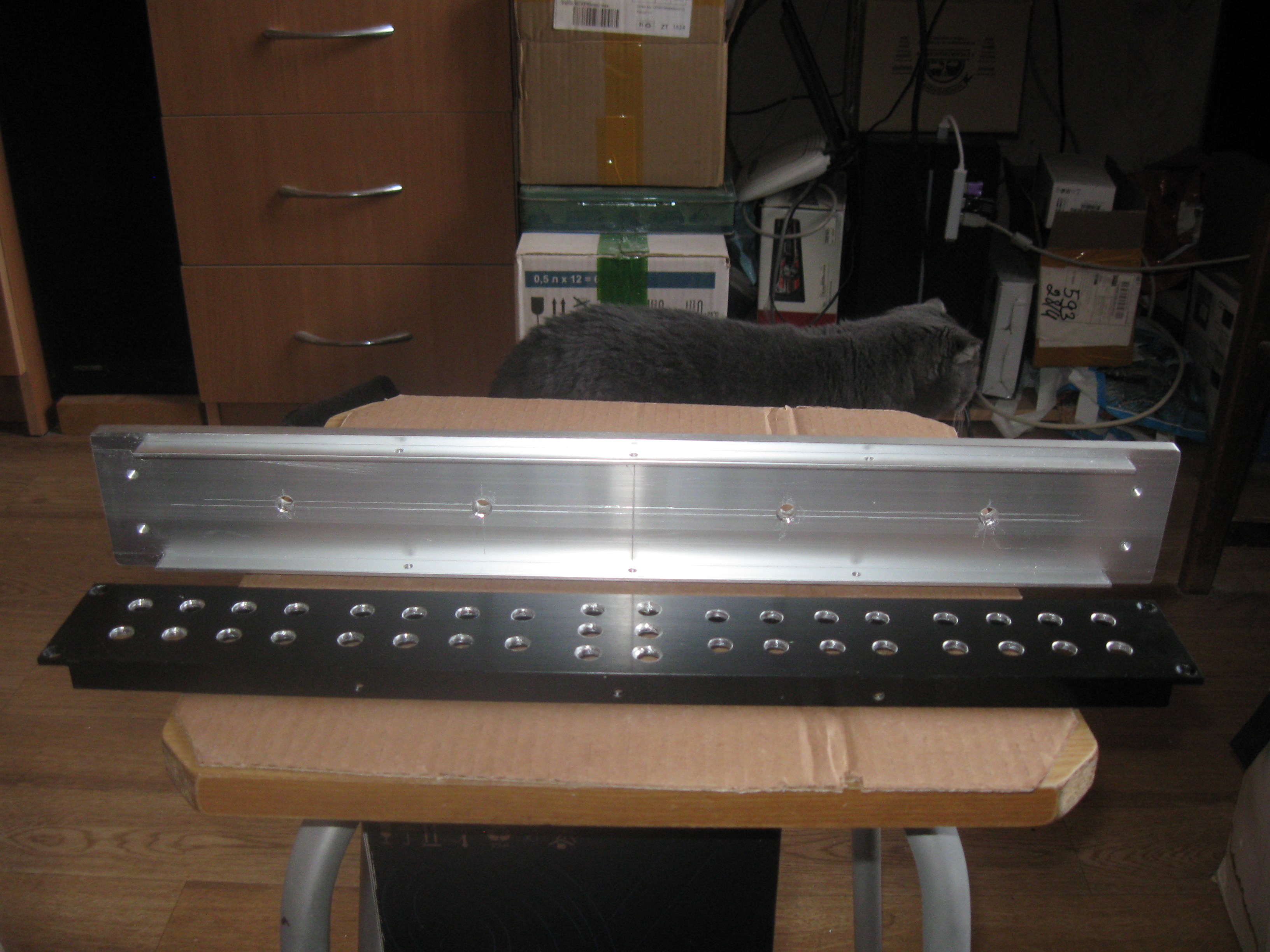

Здесь буду выкладывать пошаговую инструкцию по изготовлению.

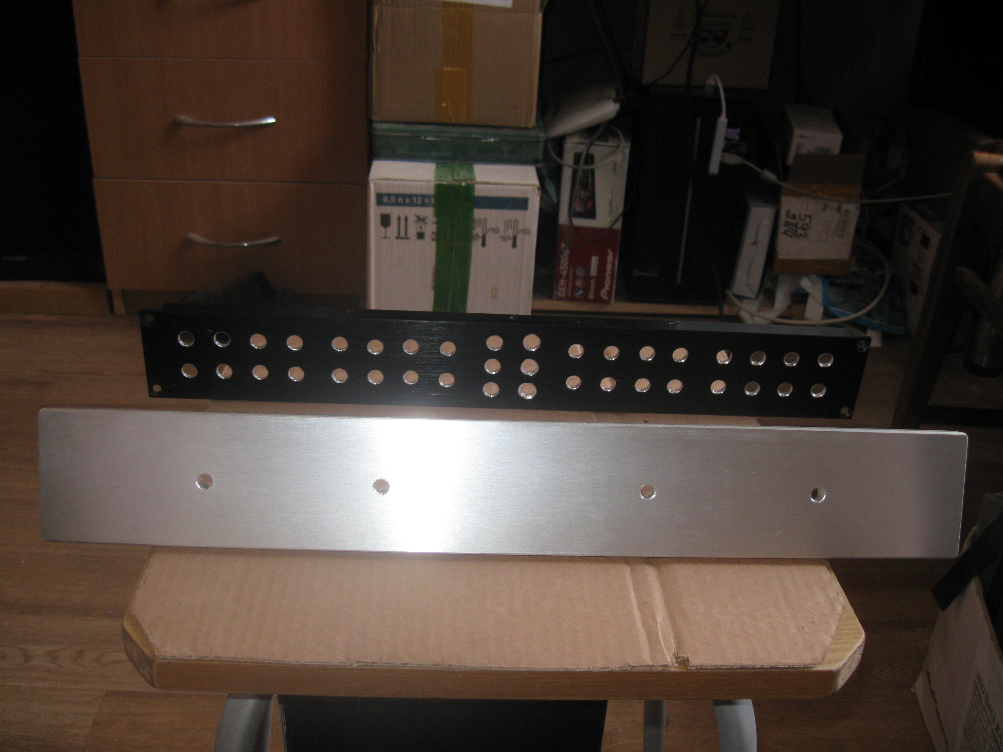

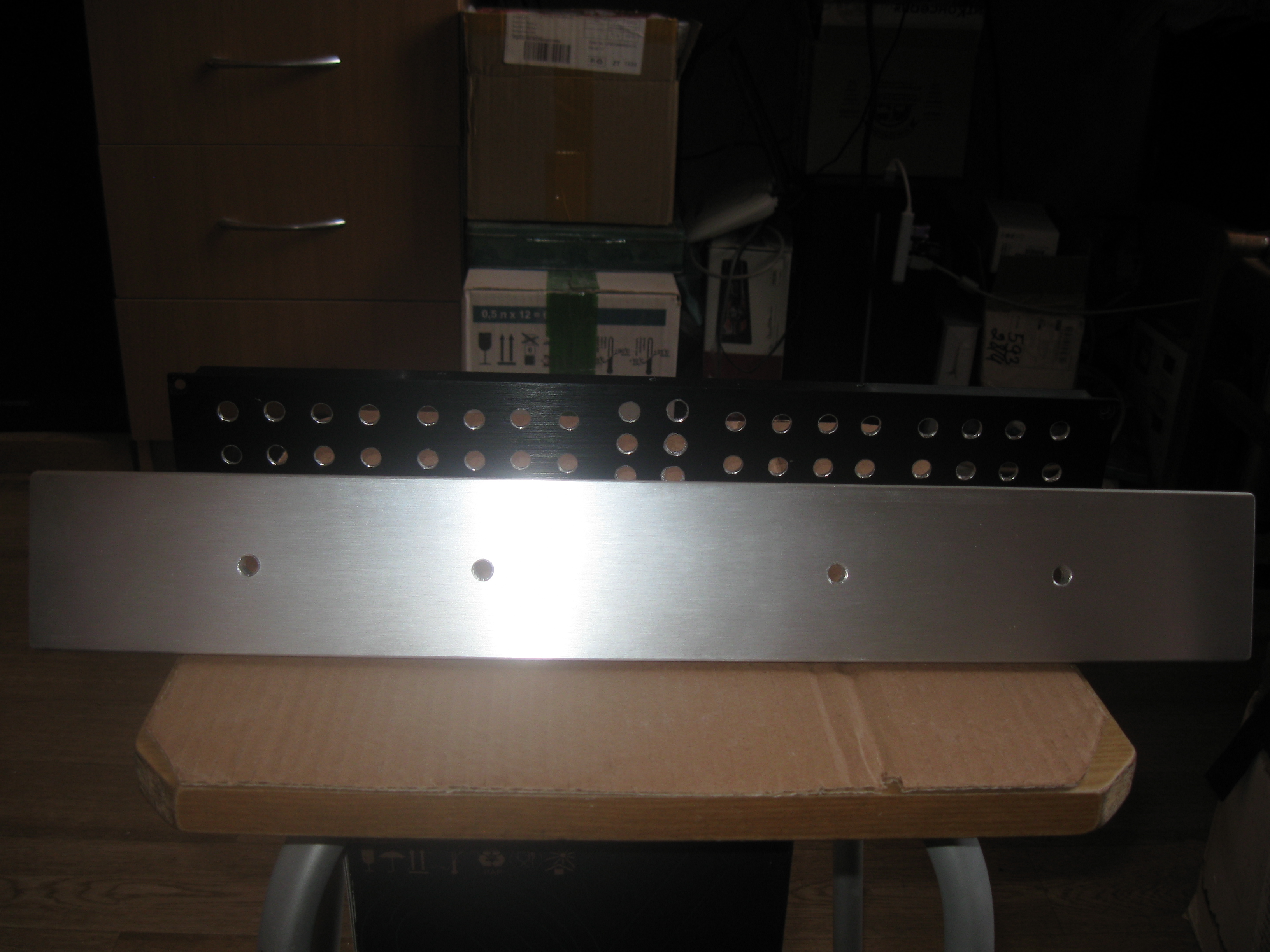

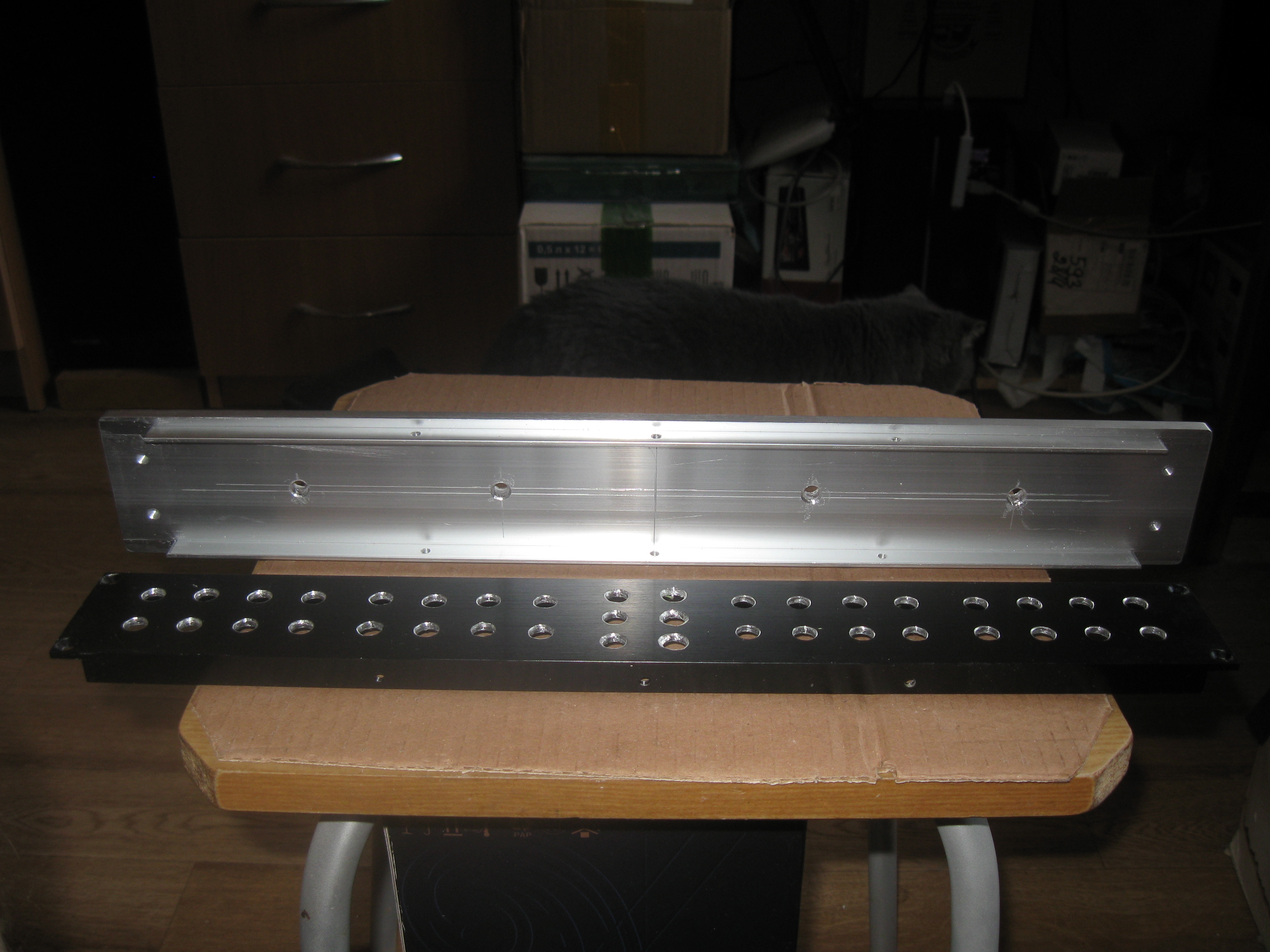

Игорь40,
Мне он обошелся в 6500р; комплектующие - по себестоимости; за монтаж и сверление отверстий: (из них 4 - в лицевой панели 8мм, диаметр 6мм; в нижней панели (4мм) - 4мм;
на задней панели (3мм):
38 отверстий - 32 диаметром 8мм + 6 диаметром 9,5мм.) - 5000р.

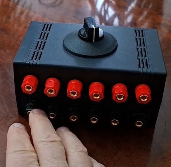

Коммутатор - это силовая часть (выход на АС); селектор - это слаботочная часть (РСА).

FEDGEN,
Это будет пассивный селектор.

Это будет пассивный селектор-это как?
На реле и есть пассивный селектор.
Т.е. вы хотите сделать коробок с набором проводов?

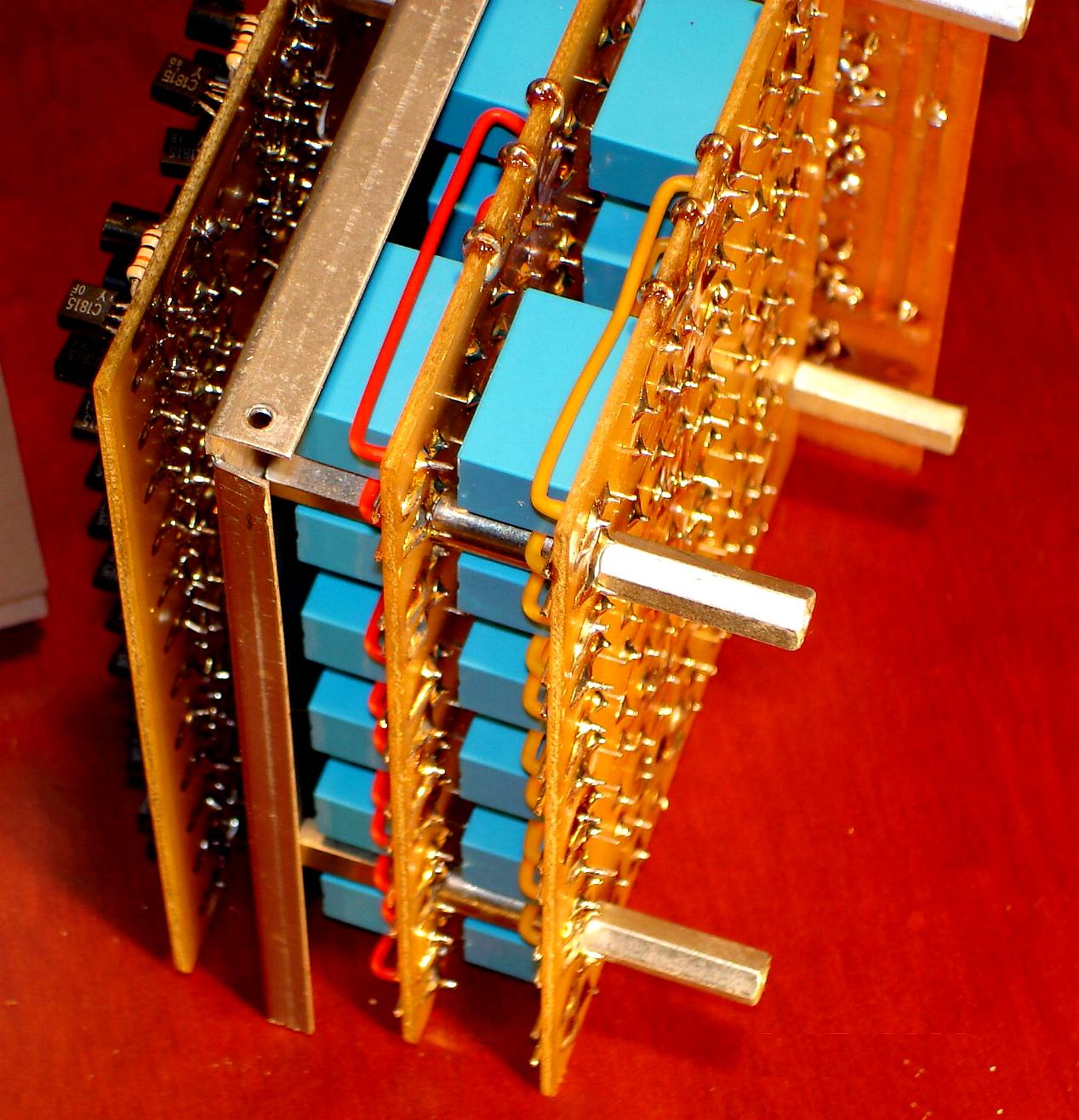

Все 2 выхода и 1 вход;(или 1 выход и 2 входа), - будут соединены параллельно. Это я "подсмотрел" на японских деках.
Там вообще не стеснялись соединять параллельно - обычно 1 вх + 3 выхода. Много раз применял, (1+2).
А вот комбинация (1+4,5,6 и т.д.) - там требуется эмиттерный или истоковый повторитель.

Предпочитаю РЭС 47,
А из "золотых" - РЭС 55; 55А.
У меня в запасах достаточное количество; и тех, и других.

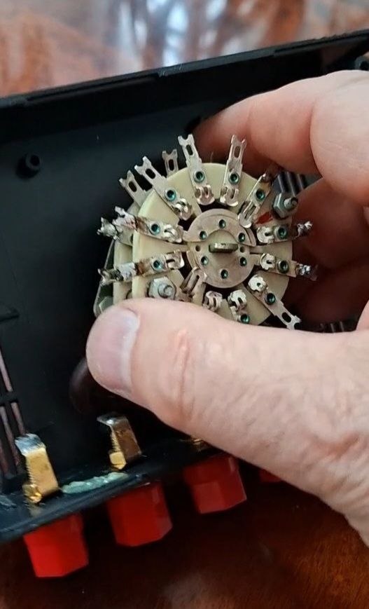

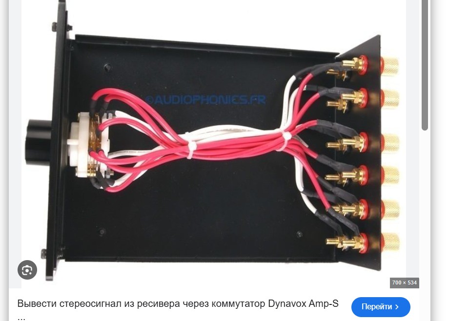

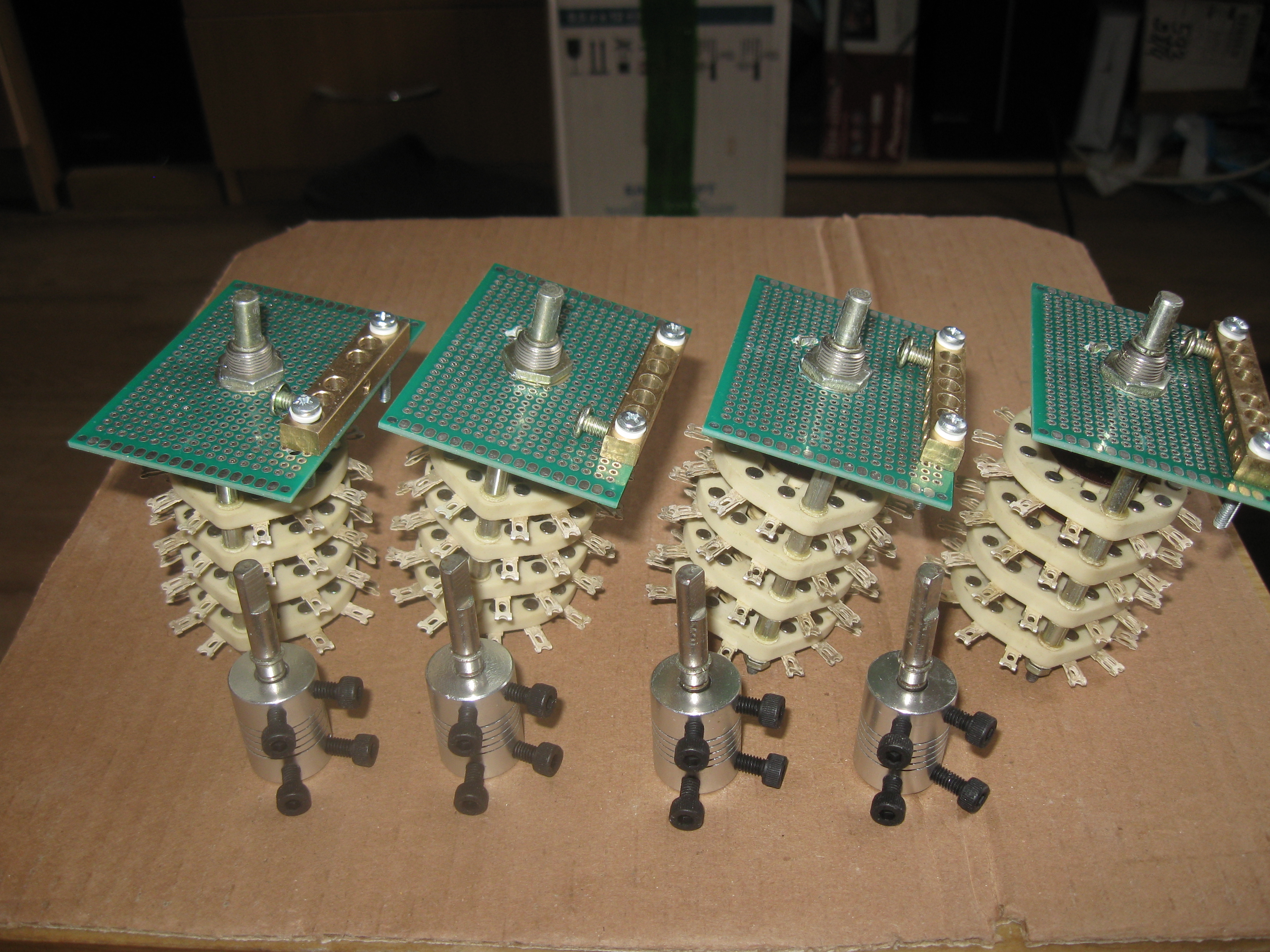

А что разве без реле нельзя обойтись?чисто механика на галетниках.

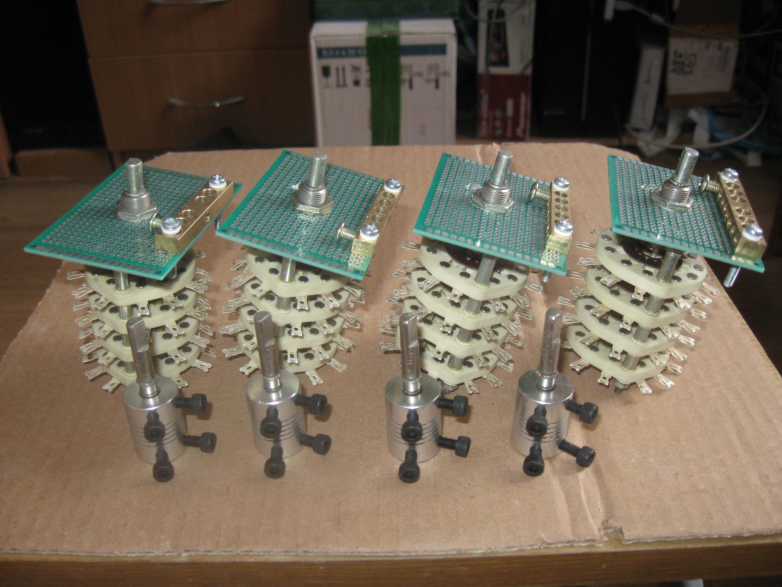

Вот привычка у некоторых совать всякие реле лишний раз....
Сколько видел заводские изделия "золотой эры" (70-ые гг.)... Сони и прочие заводы... все на галетниках.
И работают до сих пор отлично.
Наши галетники, так вообще в военной авиации стояли. Советский надо ставить.
Делал страждущим уже не единожды. Работают отлично.

Можно, но зачем ? Впрочем если применять галетники с палладиевыми контактами, то наверное можно.
- Сообщения: 422
- Город: Донецк
Коммутаторы акустики & селектор
А лучше не дешевле, а для надёжного качества.
Или с посеребрёнными контактами на керамике. Как ставили в военной промышленности. И конкретно в военной авиации и космосе.Алекс бабай писал(а): Пт апр 10, 2026 11:24 am Впрочем если применять галетники с палладиевыми контактами, то наверное можно.

Сибиряк,
На твою галету можно вообще 5 усилителей подключить
