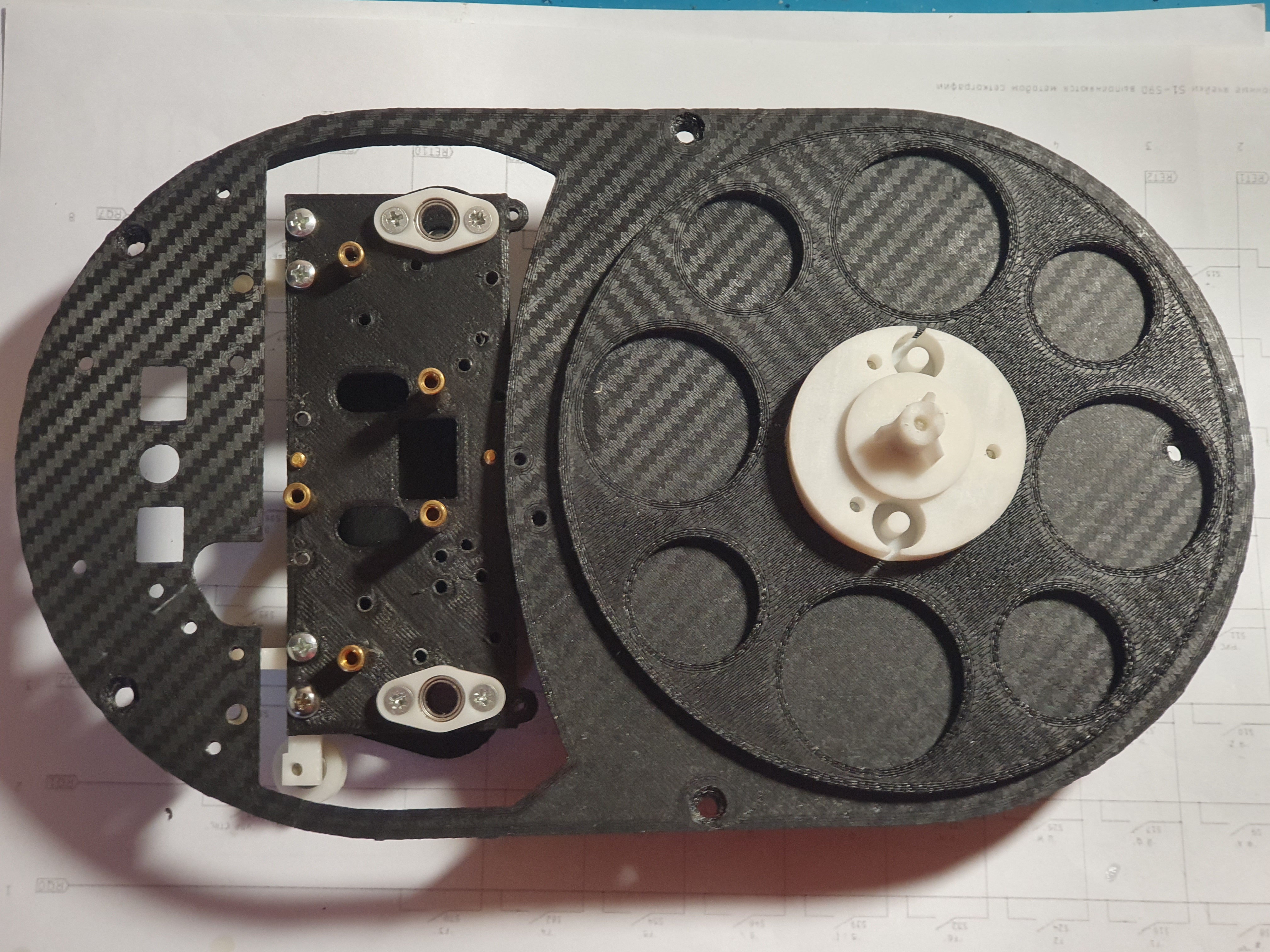

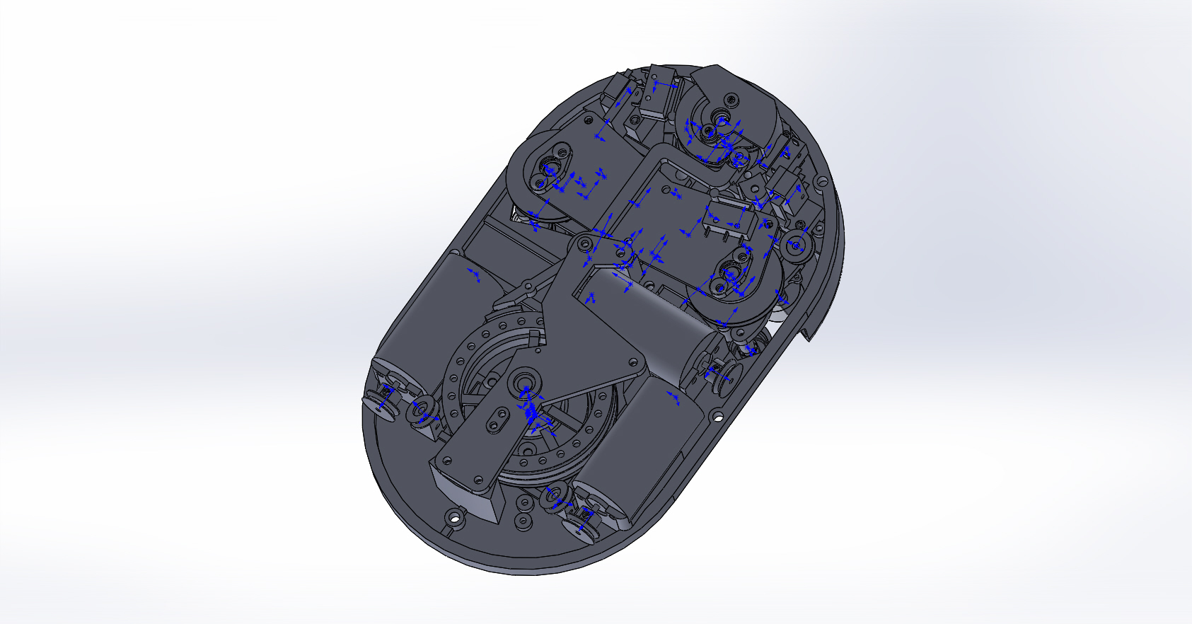

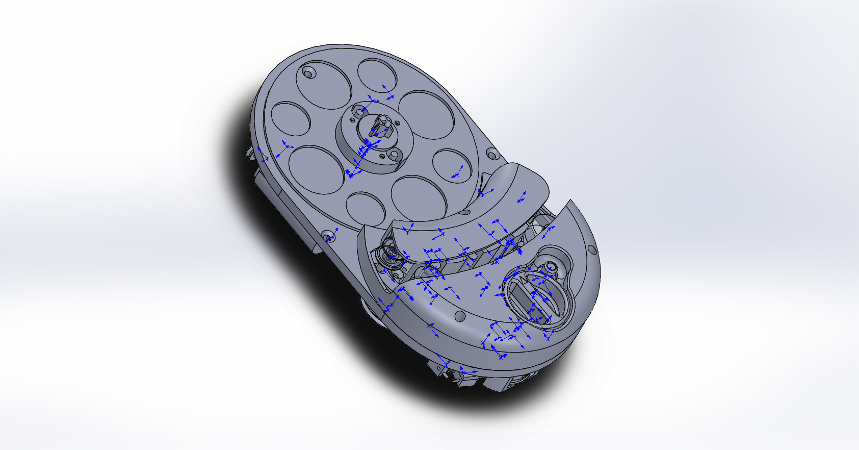

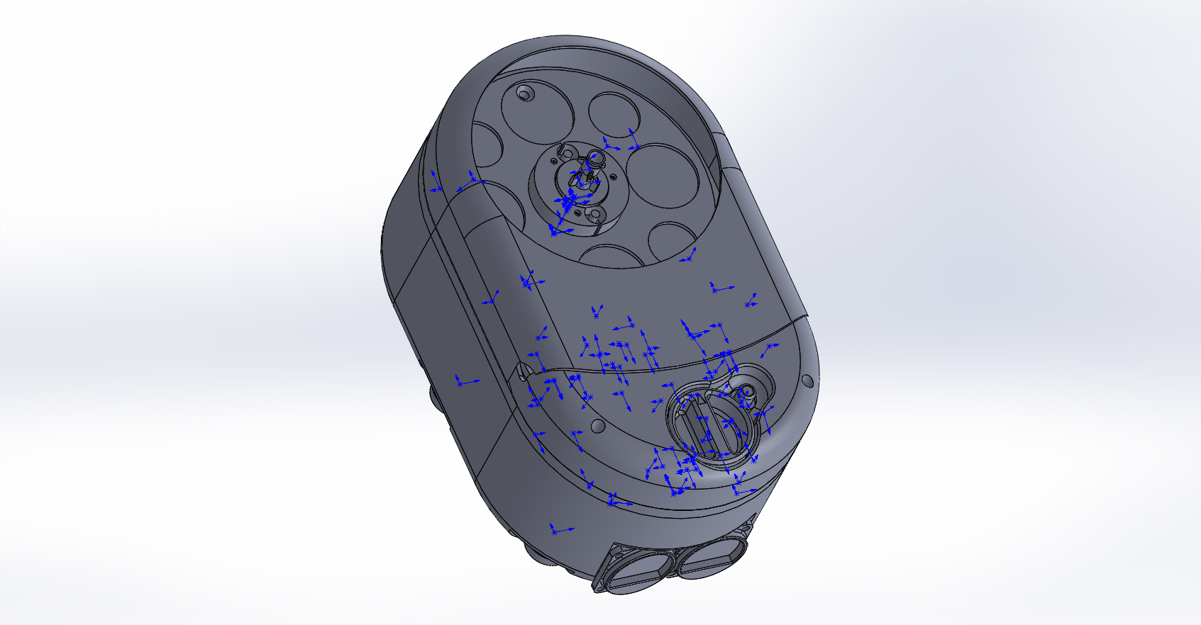

Долго подбирался к этому проекту, наконец, идея дозрела до воплощения пока в пластмассе.
3Д-модель ЛПМ:
Обратная сторона ЛПМ:
Предполагаемый внешний вид в корпусе:

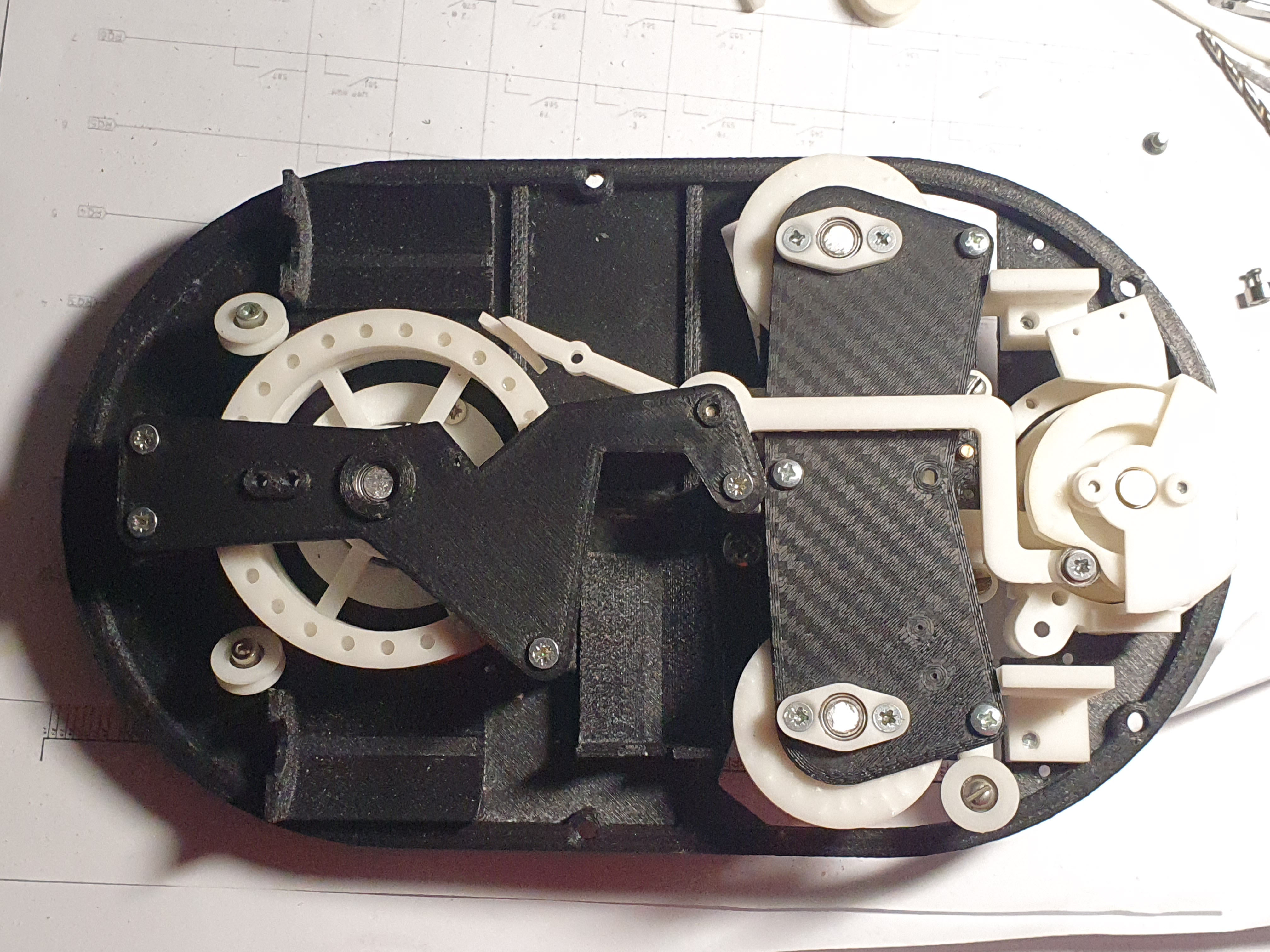

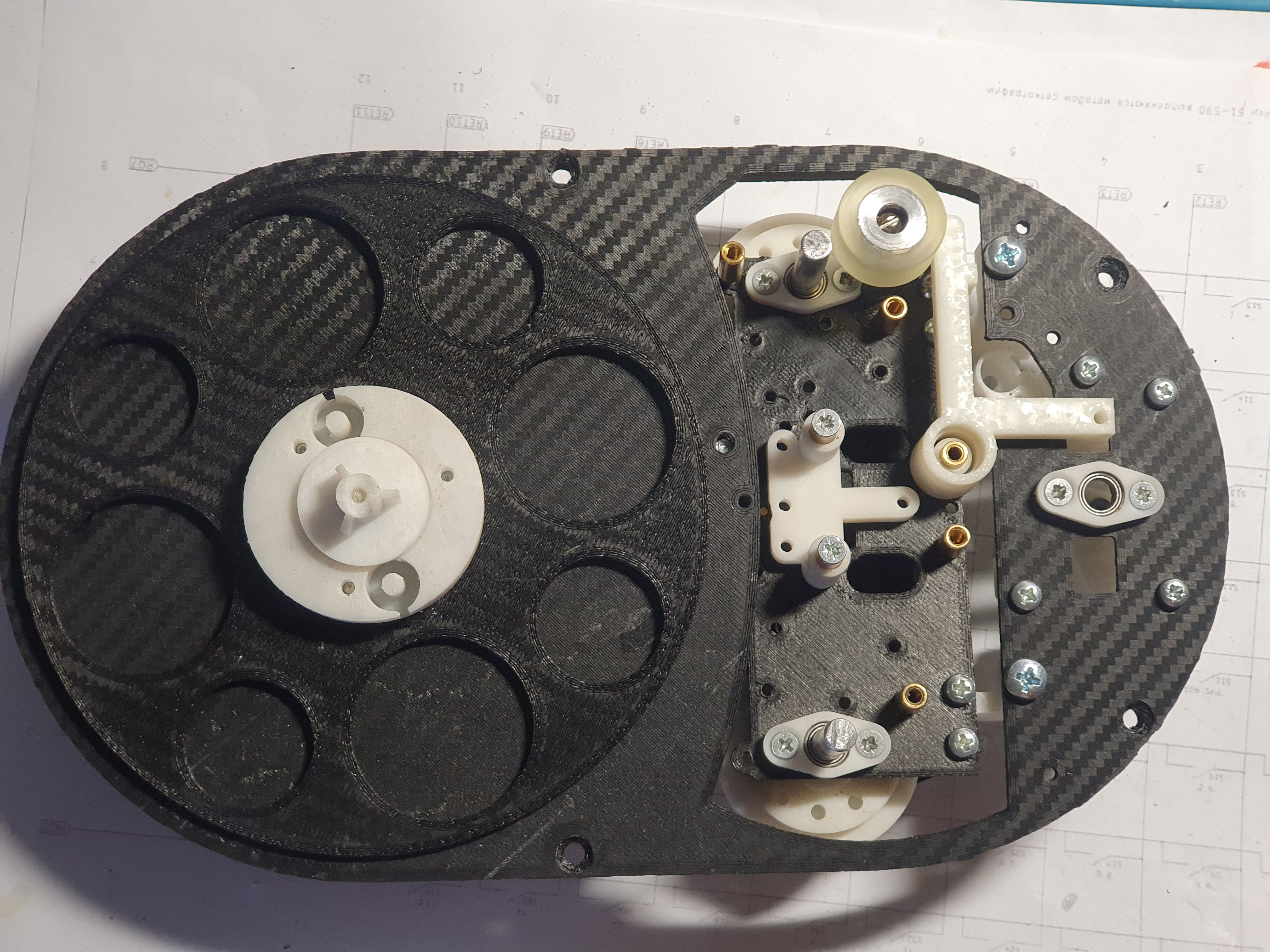

Магнитофон предполагается стереофонический, четырёхдорожечный с реверсом (переключение на реверс ручное), три скорости движения ленты - 4,75-9,5-19. Максимальный диаметр катушки - 13 см. Расположение катушек аксиальное, нижняя катушка несъёмная. ЛПМ трёхмоторный (двигатели постоянного тока), привод тонвала и подкатушечников - пассиковый. Питание от сети либо от 3х18650.
Начал макетирование:
Узел подкатушечников собрался без проблем, всё крутится-вертится. Заказал токарю тонвалы, на днях получу их и продолжу сборку.

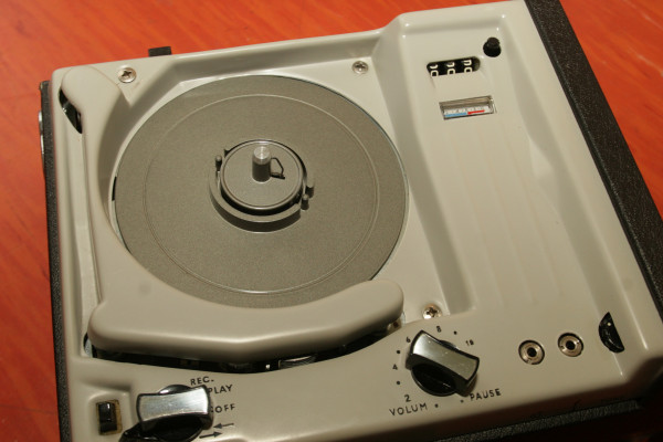

Кстати я так и не понял из картинок как у вас пленка будет переходить "с этажа на этаж" :smile:
Сообщения: 63
Самодельный магнитофон
Сообщение Gefest »
Blackbird, блок головок наклонён на 6 градусов. :-))

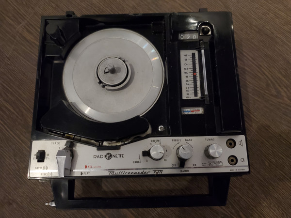

Gefest писал(а): Пт апр 10, 2026 8:38 pm Blackbird, блок головок наклонён на 6 градусов. :-))
Ыыы как в радионетте значит - интересно как там пленка не коробиться ..

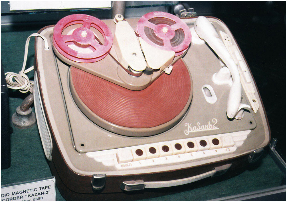

kent300 писал(а): Чт апр 09, 2026 7:45 pmинтересно необычный аппарат будет
Он уже был и не один :smile:
1957
1959
Сообщения: 220
Город: Новосибирск
Сообщение Blackbird »
Nogood писал(а): Сб апр 11, 2026 12:24 am Он уже был и не один :smile:
То что в 1957 там тонвала не было и стабильной скорости . У казани катушки не одна над другой на одной оси . Тут уже близко к радионетте ЛПМ но это было много позже - да и суммарные габариты были очень не очень а тут все компактно

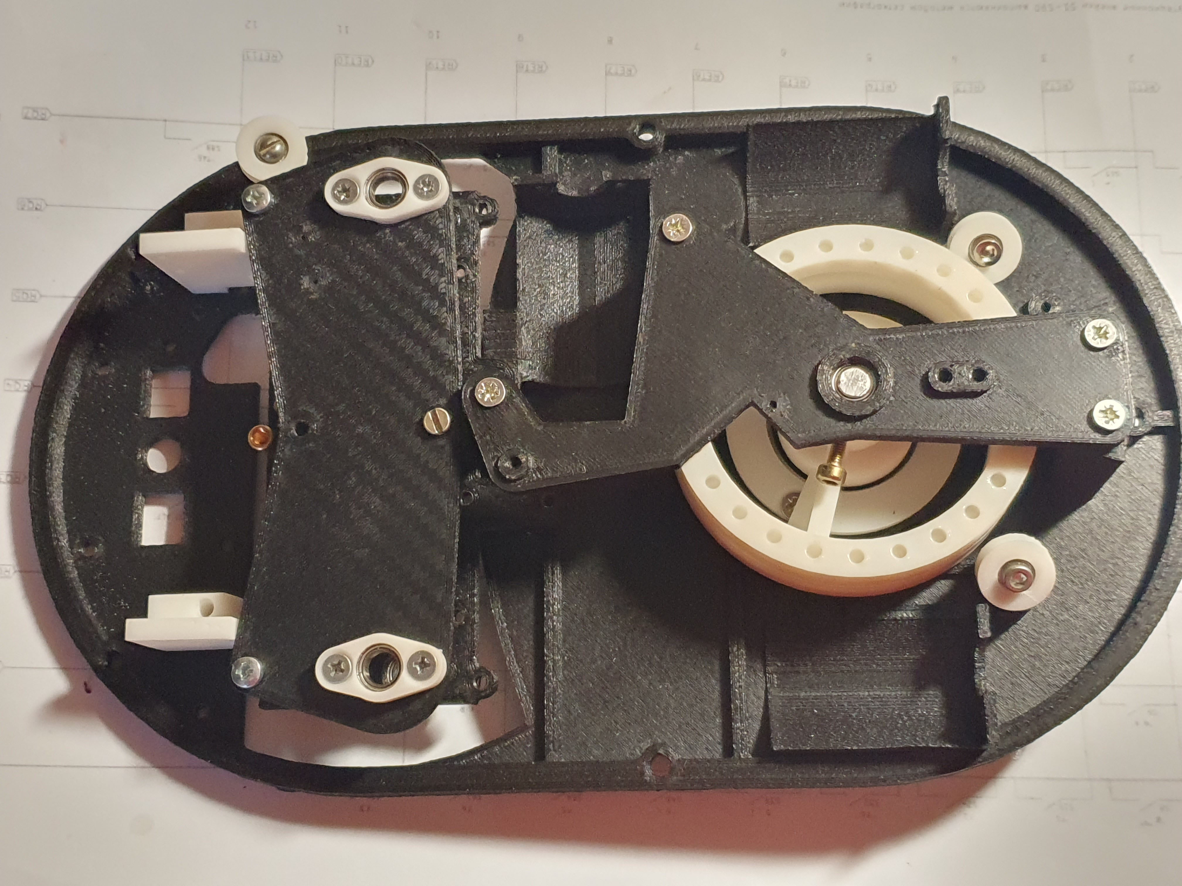

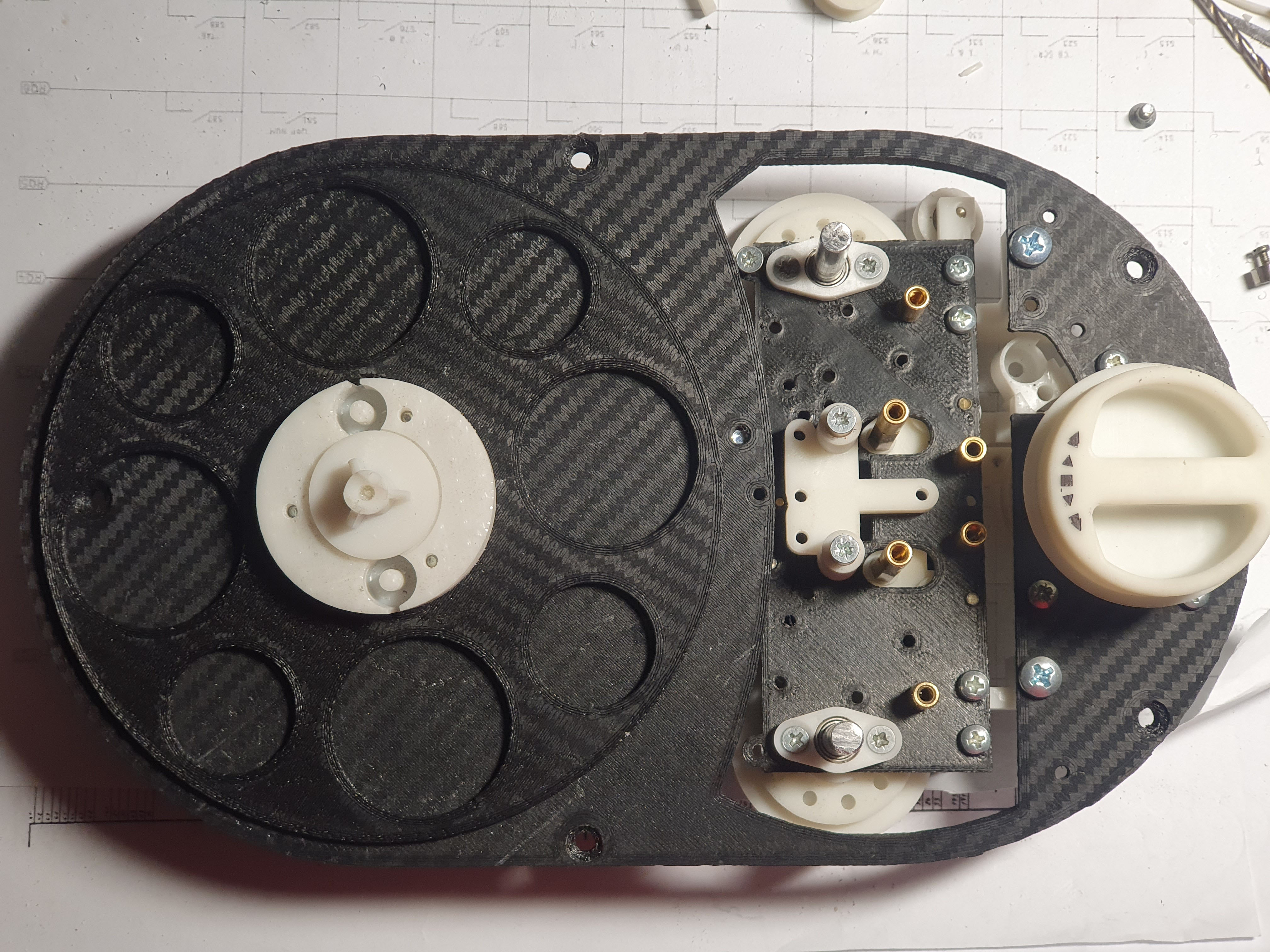

Поставил макеты тонвалов, так же примерил рычаг прижимного ролика и механизм вертикального перемещения головки:
Прижимные ролики будут от Ритма-репортёра.
По итогам макетирования пришлось немного доработать механизм отвода ленты при перемотке и механизм вертикального перемещения головки. Потихоньку подхожу к переключателю режимов работы.

Gefest писал(а): Чт апр 09, 2026 10:05 am3Д-модель ЛПМ
Если не секрет - в каких программах сделано?
Сообщения: 63
Сообщение Gefest »
Ewgen227, 20-й Solid Works.

Собрал переключатель режимов, после исправления нескольких ошибок всё щёлк-щёлк. Тормоз тормозит, лента отводится, держатель универсальной головки смещается вверх-вниз, прижимные ролики подводятся-отводятся. Засим механизм на время откладываю в сторону до прибытия подшипников 5х10х4 и 390-х моторов.
