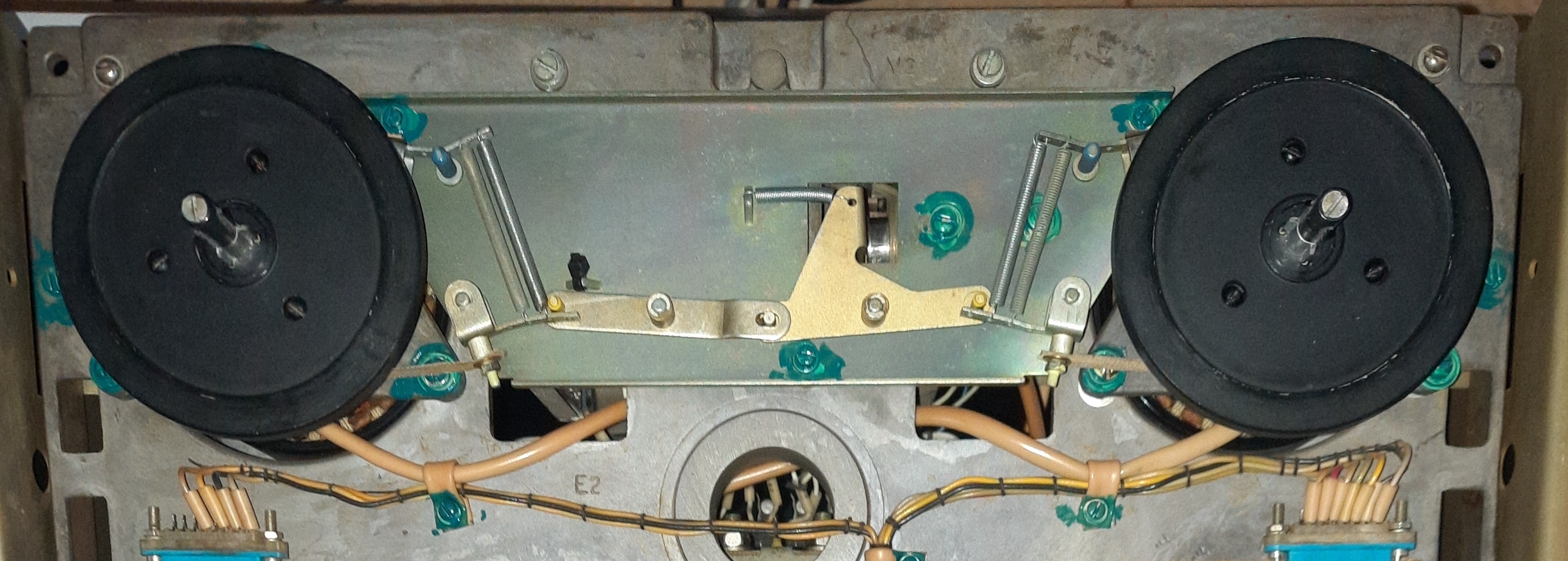

В общем что бы в очередной раз дабы не усложнять Эл-ку, проэксперементировал с тормозами, две пружинки полностью удовлетворили преследуемую мою цель :da:

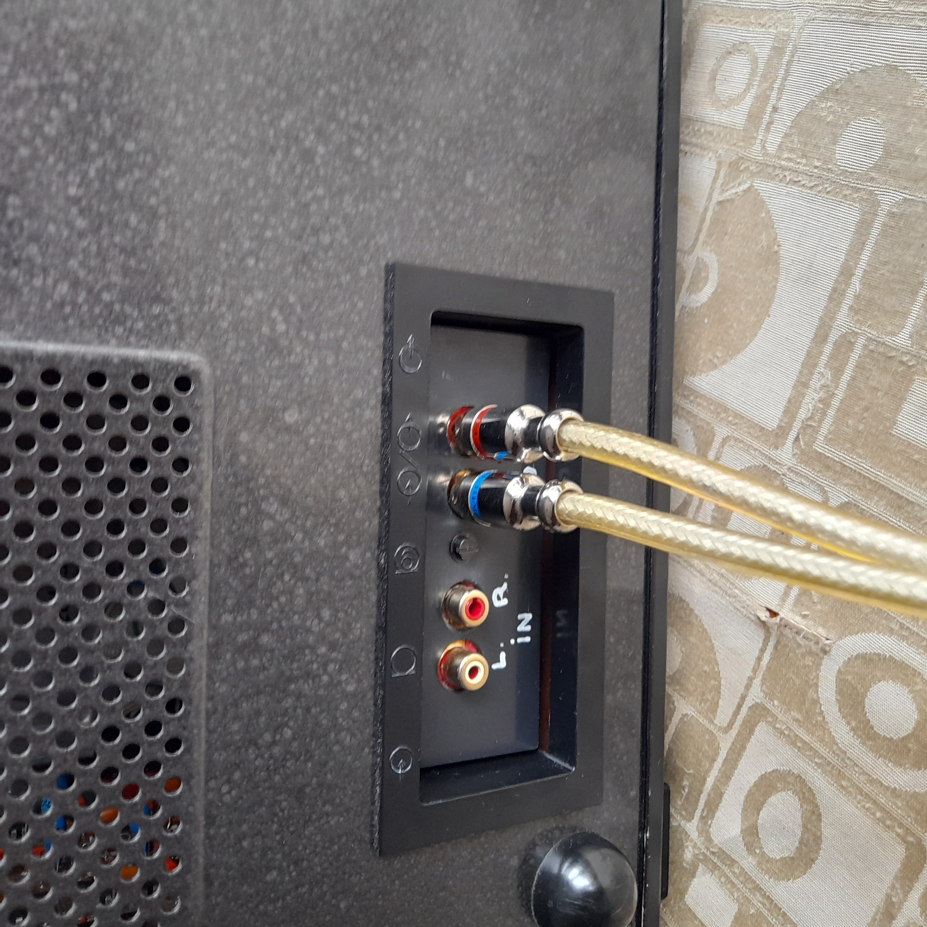

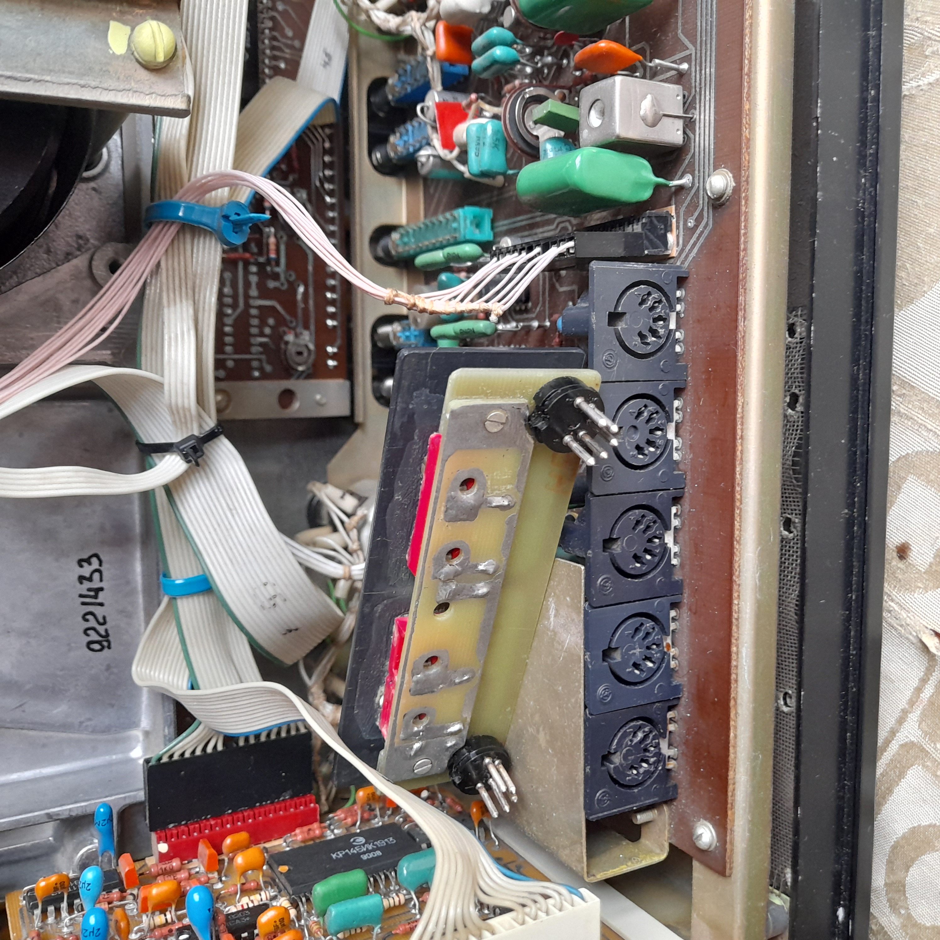

Для владельцев Олимпов 005 , кому не охота констромить переходники RCA - 5DIN. Всё аутентичненько, легковозобновляемо. Правда если захочется воткнуть микрофон , придётся всё таки изготовлять переходник 6ммJEC - 5DIN :wink:

Если вы про RCA фишки втыкаемые в 5 DIN разьёмы Олимпа, то да, сам сочинил, сконстромил. 005Олимп единственный аппарат у меня с диновскими разьёмами. И немного не по теме. Сегодня последнему 100 вольтовому AKAIю тороид впендюрил , теперь мона понижайки распродавать :gigi:

Дай бог, как правило туда надо импортный фото транзистор ставить, если ФД-256 то без подгона на ура встаёт, если СФ-2 , то транзистору края откусывать придётся.

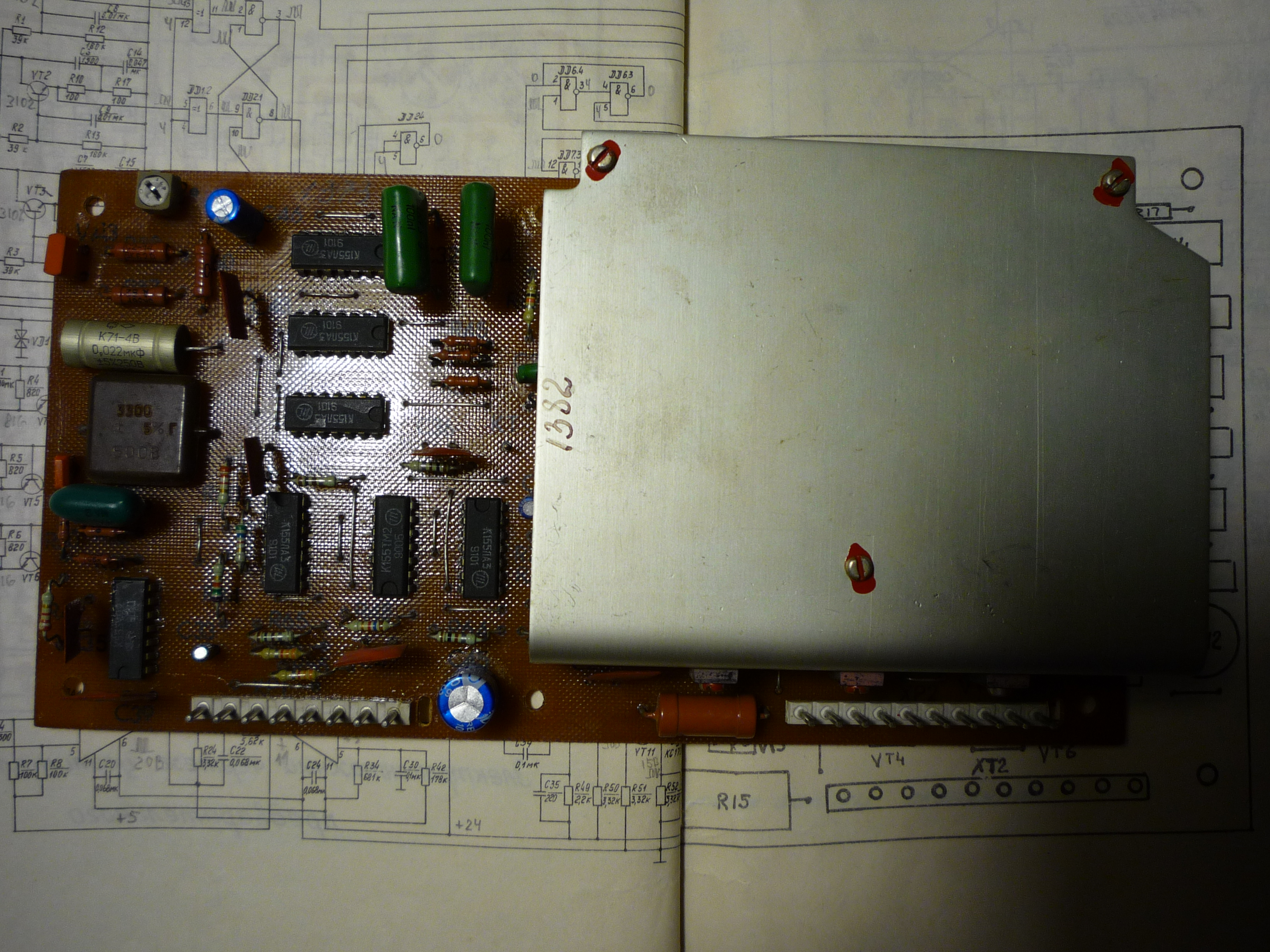

Всем добра. Подскажите, где найти описание работы отечественного регулятора скорости для ДБ-95? Только не Шинано-токки, с этим вопросов нет.

Соколов Ю.Б., Котов В.И. Магнитофоны-приставки высшего класса Электроника ТА1-003, 004

жека60 писал(а): Пн апр 13, 2026 10:29 pm Робяты, я прошу конкретную информацию по отечественному блоку для двигателя ДБ-95,
Женя, Котов Соколов талмут, со стр.71 есть описание работы ДБ=95.
Если надо сие произведение давай почту скину :da:
