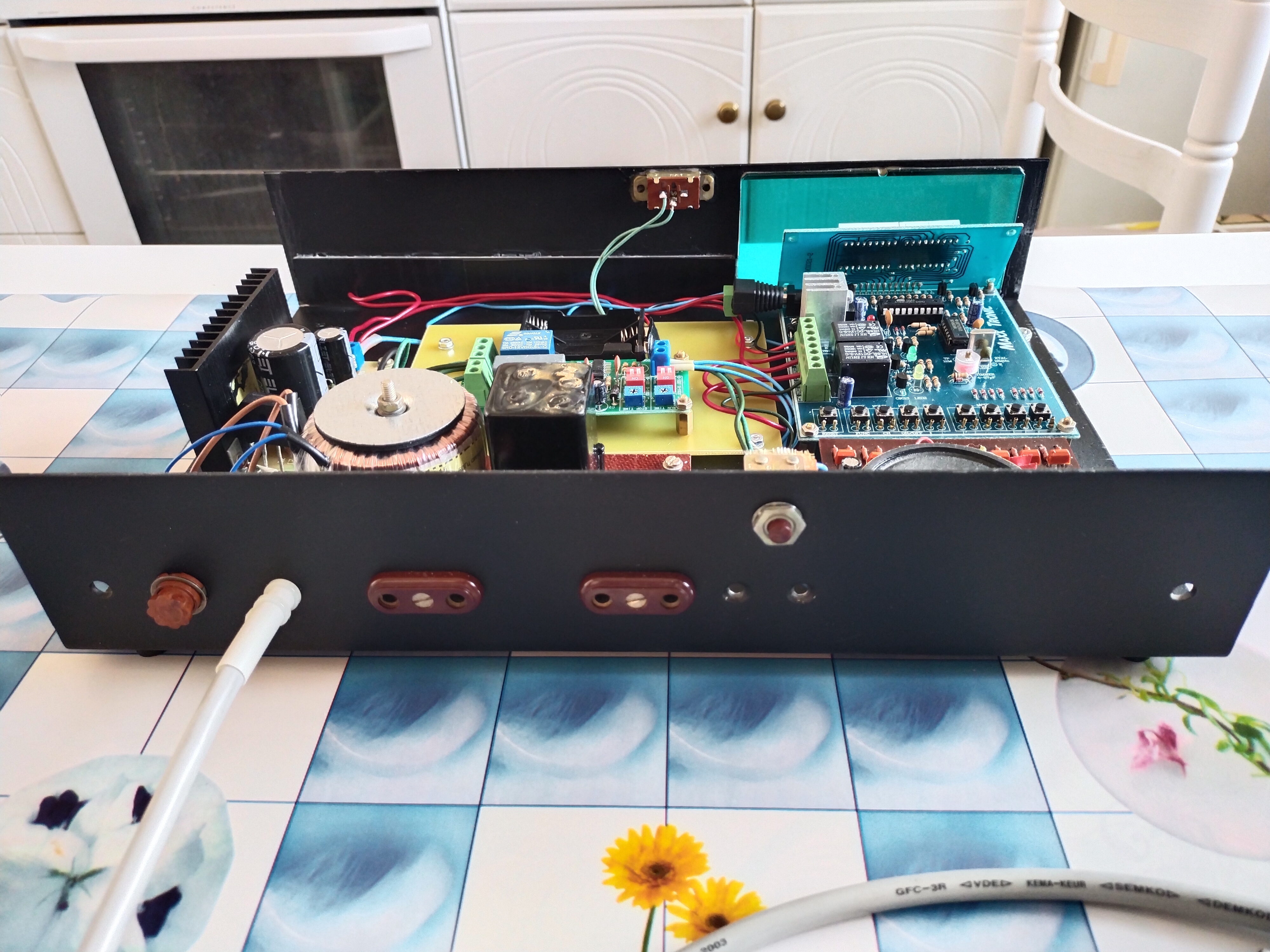

Сейчас, вижу монтаж - "воронье гнездо". Например, пара зелёных проводов - не только не свитых друг с другом, но ещё и обвивающих центральную плату в синим реле. Вангую, что при коммутации "исполнительных" устройств, - есть наводки на сигнальные цепи или цепи низковольтного питания.

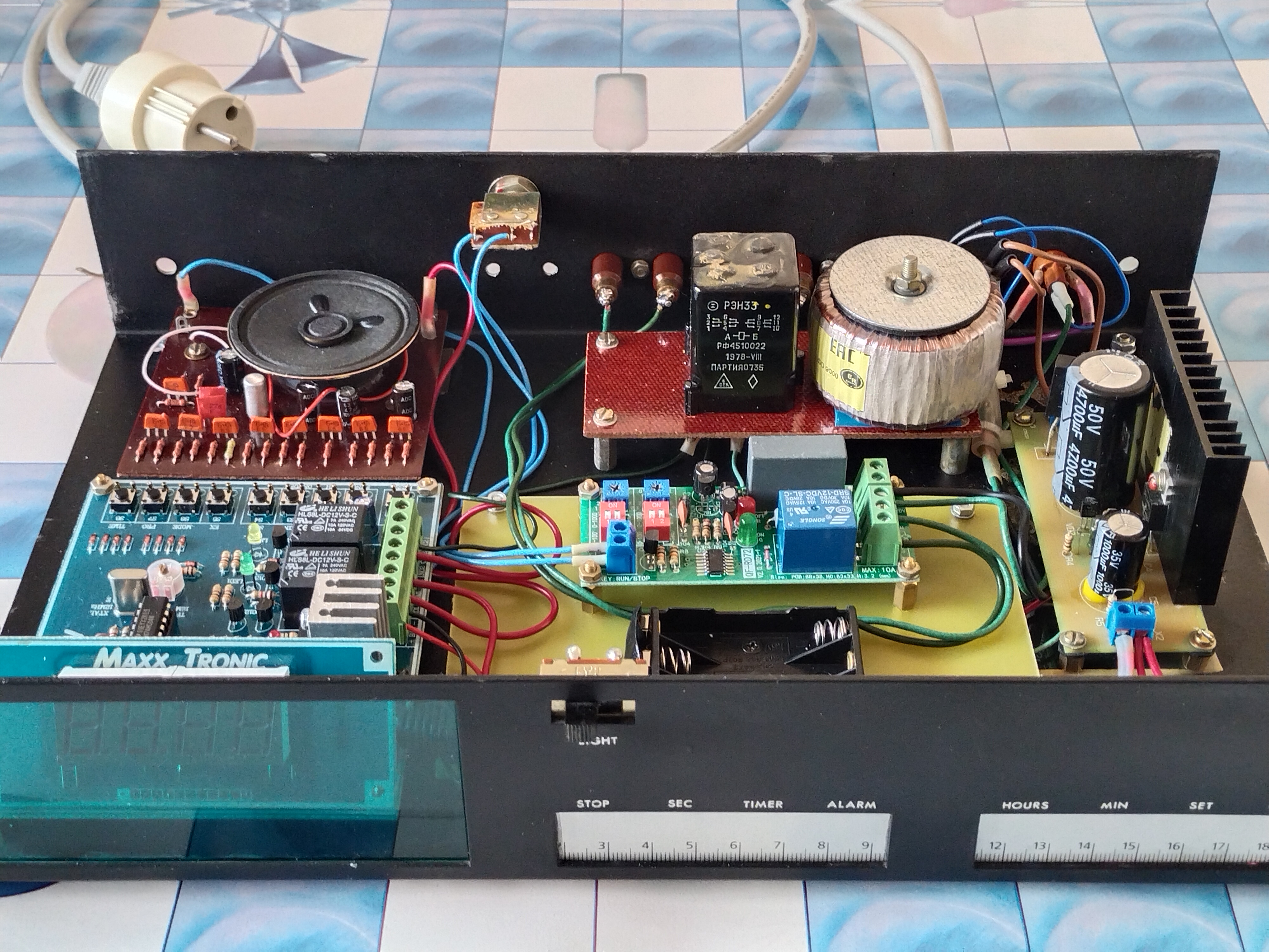

На фото: блок питания, РЭН33 подключено к выпрямительному мосту через выключатель самоблокировки (движок на лицевой панели),
описание таймера и звуковой сигнализатор.
Синее реле на плате в центре - это циклический таймер noname, куплен на Авито. К нему нет претензий, он четко работает. Зелёные провода - это подключение розетки к реле циклического таймера. Запускается и отключается он кнопкой на задней панели.
Звуковой сигнализатор включается подачей питания от первого реле таймера. Второе реле таймера (оба черного цвета) включает РЭН33 и через него блок питания макета (трансформатор PIKO с двумя обмотками: одна с селеновым выпрямителем для движения локомотива и вторая - для работы освещения , светофоров и стрелок).

Исполнительным устройством первого канала является звуковой сигнализатор (псевдосоловей), исполнительным устройством второго канала - блок питания макета. Иногда блок питания подключается к розетке циклического таймера, чтобы запускать макет в ручном режиме. Вместо блока питания также подключал декоративный светильник с лампой накаливания.

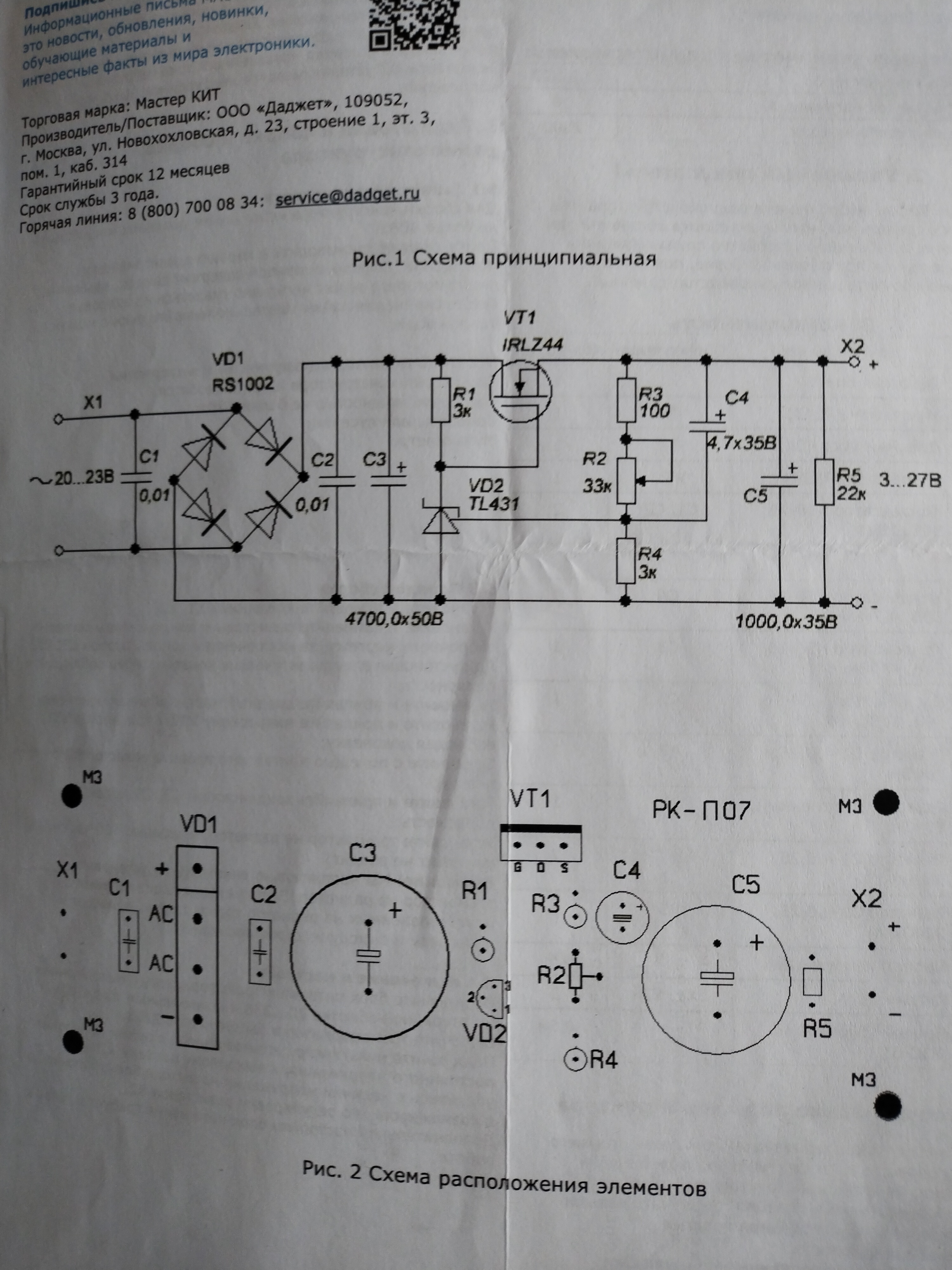

От Мастер кит блок питания NM0607 и таймер BM702F.
Псевдосоловей - это советский конструктор Старт 7216, циклический таймер noname.
Да , вероятно, импульсные помехи сбивают программу. Источник питания один и для таймера и для псевдосоловья и для РЭН33. Есть ли блокировочные конденсаторы на плате таймера, честно не знаю. Набор продавался в сборе без схемы.

Таймер питается от встроенного источника на плате с контрольным красным светодиодом. Когда происходит сбой, светодиод продолжает светить, а индикация замирает или обнуляется.

1. Непосредственно на выводах обмотки РЭН33 https://eandc.ru/catalog/ren33-rf4-510-022/ - установлен диод? Если нет - установить. Минус диода к плюсу управления/питания, плюс диода - к минусу питания/управления. Провода управления - свить между собой.
2. Вообще все парные провода (межблочные питания, на выходные розетки, входные 220) - свить между собой.
3.
4. Какое напряжение на C3 и на выходе NM0607?
5.
75 мА - не настолько высокий ток, чтобы просадить вменяемый источник питания. Serguei, откуда берётся питание для него? С конденсатора C3 в NM0607?Nogood писал(а): Вс апр 05, 2026 3:39 pmНе знаю что ты там думал, РЭН от 27в работатет и вкл его просадку по питанию даст -100%.
Ну вот, РЭН33 - тут вообще как пятое колесо. Можно было напрямую включать PIKO FZ1 на реле таймера. Параллельно выходу на FZ1 (на выходную розетку) - будет не лишним включить последовательную RC-цепочку. На вскидку - проволочный 20-30 Ом на 0.5 Вт и плёночный конденсатор на 0.33-0.68 мкФ 630 В.Serguei писал(а): Вс апр 05, 2026 4:10 pmВторое реле таймера (оба черного цвета) включает РЭН33 и через него блок питания макета (трансформатор PIKO с двумя обмотками: одна с селеновым выпрямителем для движения локомотива и вторая - для работы освещения , светофоров и стрелок).
3.
Плюсую.Nogood писал(а): Вс апр 05, 2026 6:50 pmНадо для начала проверить коммутацию питания - все провода питания - соединить в одной точке на БП (плюсовые и минусовые).
5.
Эту "фитюльку" из подозреваемых можно вычеркнуть сразу.

Реле РЭН33 подключено к конденсатору С3, напряжение на конденсаторе около 17 В. Этого хватает для срабатывания реле, хотя его рабочее напряжение 24 или 27 В. Это реле я добавил для увеличения времени работы, штатное включается максимум на 59 сек и не имеет дополнительных контактов для самоблокировки. РЭН33 работало и в предыдущем таймере на базе советского конструктора Старт 7176, правда, там было два источника питания: один на 27 В для БИС К145ИК1901, а второй на 17 В для будильника и реле таймера (выход с 2-х обмоток ТН13 + мост + конденсатор 4000 мкФ). Старый таймер отработал 28 лет, собственно корпус тспользован от него.
