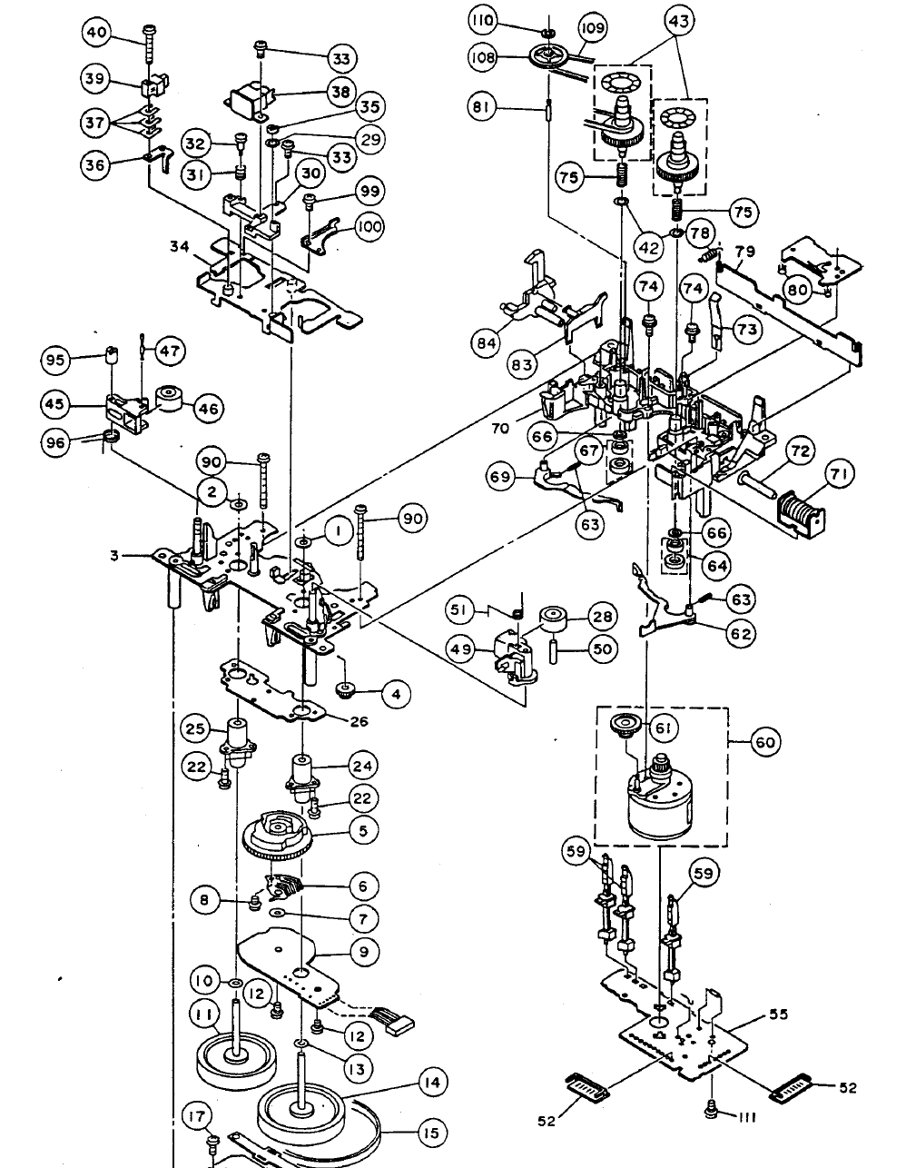

Имеется кассетная дека Akai GX-69.
Сразу после покупки была отдана мастеру на профилактику. Главная проблема была в том, что дека жевала некоторые кассеты (не все) левым подающим роликом.
Отдал мастеру, он сделал, как он говорит, полную профилактику, включая замену обоих роликов и настройку подтормаживания подающего узла. Ну и плюс всё, что еще положено делать.
Приехал домой и первым делом поставил кассету, чтобы убедиться, что дека ленту не жует :)
Но сначала включил перемотку вперед. Меня немного удивило, что кассета перематывалась со странным звуком, как будто туго идет. А когда перемоталось больше половины (в процессе перемотка постепенно замедлялась), перемотка вообще остановилась и сработал автостоп. Вытащил кассету, попробовал помотать от руки - ход был свободный. Пробовал перематывать несколько других кассет - то же самое, перемотка вперед идет “натужно”, а ближе к концу перемотка и вовсе останавливается, срабатывает автостоп.
Второй момент - при перемотке назад, когда крутит левая катушка, в целом мотает нормально, но всё равно на слух “туговато” и ближе к концу тоже замедляется, хотя и доматывает до конца.
Все кассеты от руки крутятся очень легко, в других моих деках мотаются на ура, тихо и бесшумно.
Конечно я сразу написал мастеру, приложив видео этого дела.
Не знаю смотрел ли он видео, но в ответ я получил ряд фраз, общий смысл которых сводился к тому:
1) У меня плохие кассеты
2) Так и должно быть (плохо перематывать и останавливаться), т.к.
3) Мотор уже старый и плохой, он деградирует и начинает хуже мотать
4) Подающий узел он настроил правильно и там всё хорошо
5) Он всё проверял и у него всё перематывало
6) У меня как обычно чудеса
7) Это какой бред :))
Я пробовал пальцем при перемотке вперед остановить приемную катушку - крутит она хорошо, с хорошим моментом, поэтому думаю, что дело не в ней. Кассеты точно нормальные, крутятся легко. Т.е. выходит, что дело в подающей катушке.
Собственно вопрос - при перемотках подтормаживание на подающем узле тоже работает? Или при перемотке подтормаживание должно каким-то образом отключаться?
Или правда дело в двигателе, который работает на перемотках?
Мастер просто тупо меня посылает и говорит, что плохая работа перемотки после профилактики это нормально :) И как всегда у него виноваты все и всё, кроме него, потому он точно всё проверил /немного крик души :))/
Заранее спасибо.

Пассики и идлер мастер менял и что поставил? Если не резина это и есть проблема.

medtehnik писал(а): Ср мар 18, 2026 12:27 pm Пассики и идлер мастер менял и что поставил? Если не резина это и есть проблема.
Пассики он менял. Про перемотку он сказал, что там шестеренчатая передача и типа проскальзывать там нечему. И если, как он выразился, некоторые кассеты не мотает, то это мотор.

Просто хотел для себя выяснить что можно было сделать не так, ведь до профилактики проблем с перемоткой не было...
Причем в разговоре мастер сказал, что он отрегулировал тормозное усилие на подающем узле, поэтому перемотка стала медленнее.

HouseMD писал(а): Ср мар 18, 2026 1:47 pm отрегулировал тормозное усилие на подающем узле, поэтому перемотка стала медленнее.
Ремонтник "съезжает", попросту - врёт. Торможение подающего узла призвано обеспечивать натяжение плёнки, ТОЛЬКО, в режиме воспроизведения. В вашем случае, налицо, пара возможных причин - либо механика ЛПМ не работает дОлжным образом, либо, действительно, электродвигатель нуждается в чистке и профилактике. Но, если я правильно понимаю, до вмешательств и ремонтов с перемоткой всё было в порядке? Если так, то попытаться склонить ремонтника к устранению неполадок.

SEABECO75 писал(а): Ср мар 18, 2026 3:42 pm электродвигатель нуждается в чистке и профилактике
Видимо, неудачно отпрофилактировал. Идлеров там вроде действительно нет. Может он нанёс слишком густую смазку в подкатушечные узлы?

Но ок, благодаря теме я хотя бы узнал, что механизм подтормаживания не должен влиять на перемотку, как я и предполагал.
Сообщения: 802
Кассетная дека AKAI GX-69 - медленная перемотка после профилактики
HouseMD писал(а): Ср мар 18, 2026 7:08 pm благодаря теме я хотя бы узнал, что механизм подтормаживания не должен влиять на перемотку, как я и предполагал.
Не во всех агрегатах.
В некорторых подтормаживание подающего - всегда работает.
Все зависит от конретного аппарата и реализации данной функции в нем.
