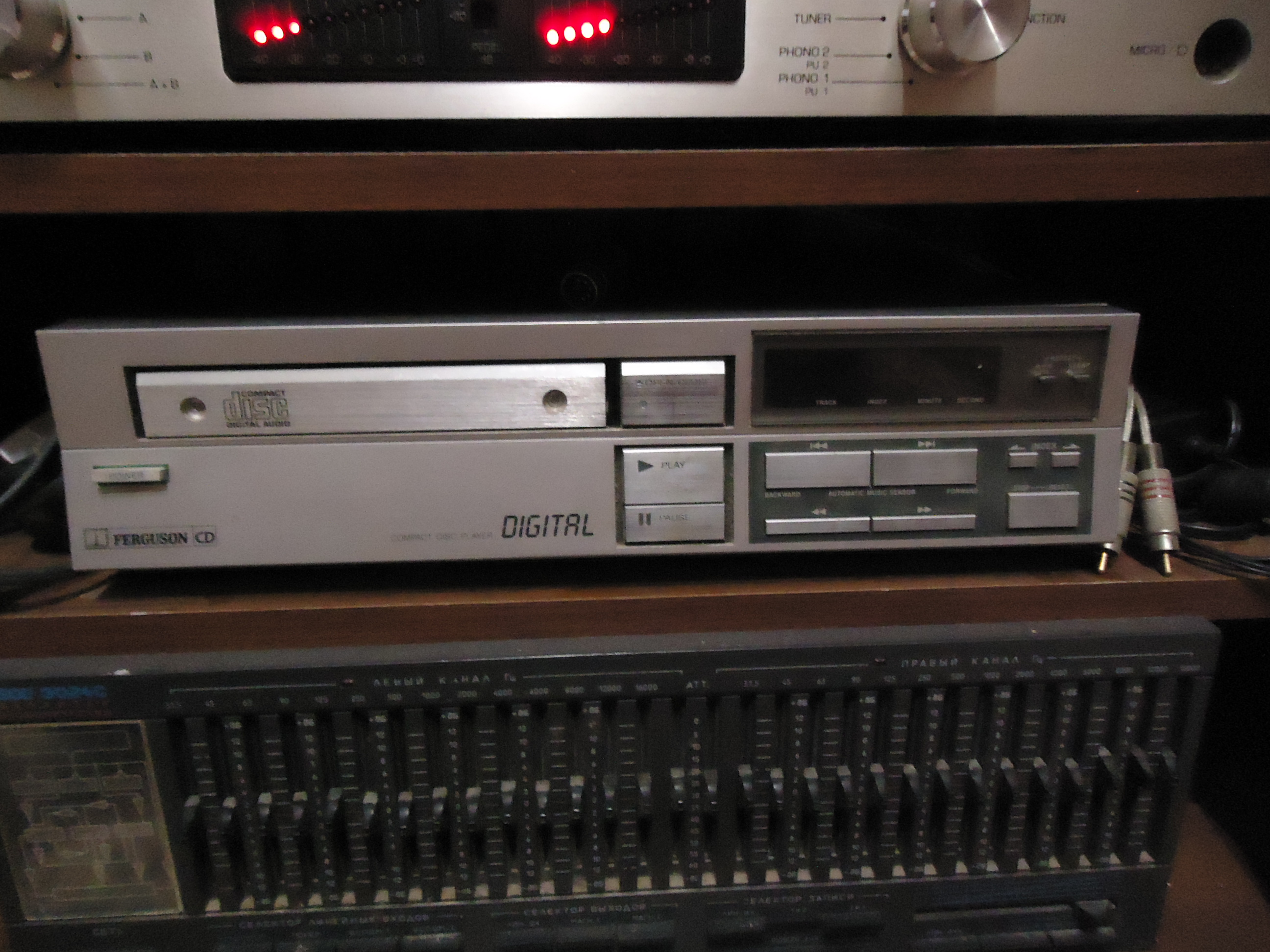

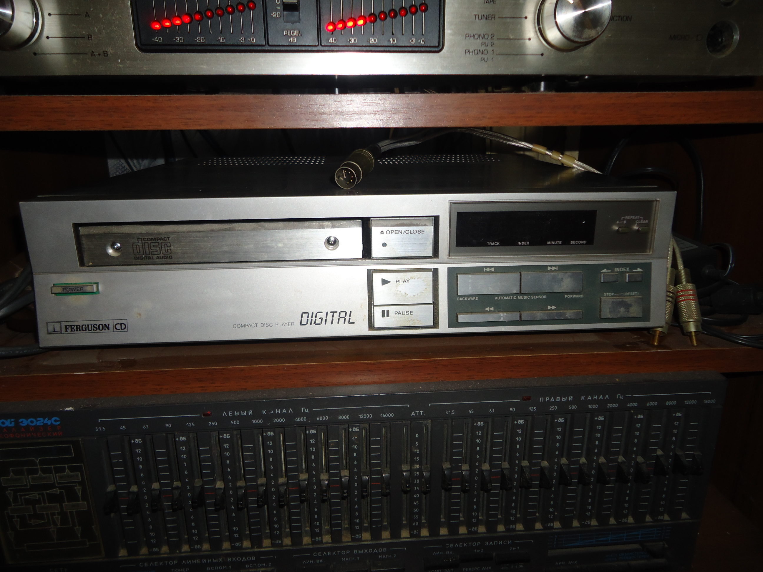

Итак, коллеги, есть такой аппарат 40 лет от роду. Клон Sony CDP 11s. Всё было хорошо, но стал заикаться. Читает как завод, так и болванки. Заикаться начинает обычно ближе к окончанию диска. Отнёс мастеру, а мастеров, которые вообще берутся за ЭТО... ну вы поняли. Мастер посмотрел, и вернул, не взяв ни рубля. Говорит, что в первый раз в своей жизни видит настолько профессионально сделанный девайс, в полном шоке, что он вообще ещё работает. И вынес приговор лазеру. Говорит, что мол фсё... деградация. Я тут полазил по KSS 100A, пишут что в РФ сие чюдо стоит 70 000. В Ебеях есть один, в Англиях, 278 ихних паундов, что мля... 30 0000 российских, причём в РФ не отправляют, хохол наверное :bugaga:
Коллеги, что можете предложить, или посоветовать? Может кто знает китайаналог сего чюда? Ну или у кого в гараже лежит новый? Я не англичанин, но рублей мог бы предложить... :crazy:
Ну, или совет добрый... слово хорошее... :beer:
Ну или, может кто купит сию диковинку, за деньги вменяемые, или обменяет на ХайЭнд новодельный... ну..мало ли, какие у бояр причуды бывают :bebe:
