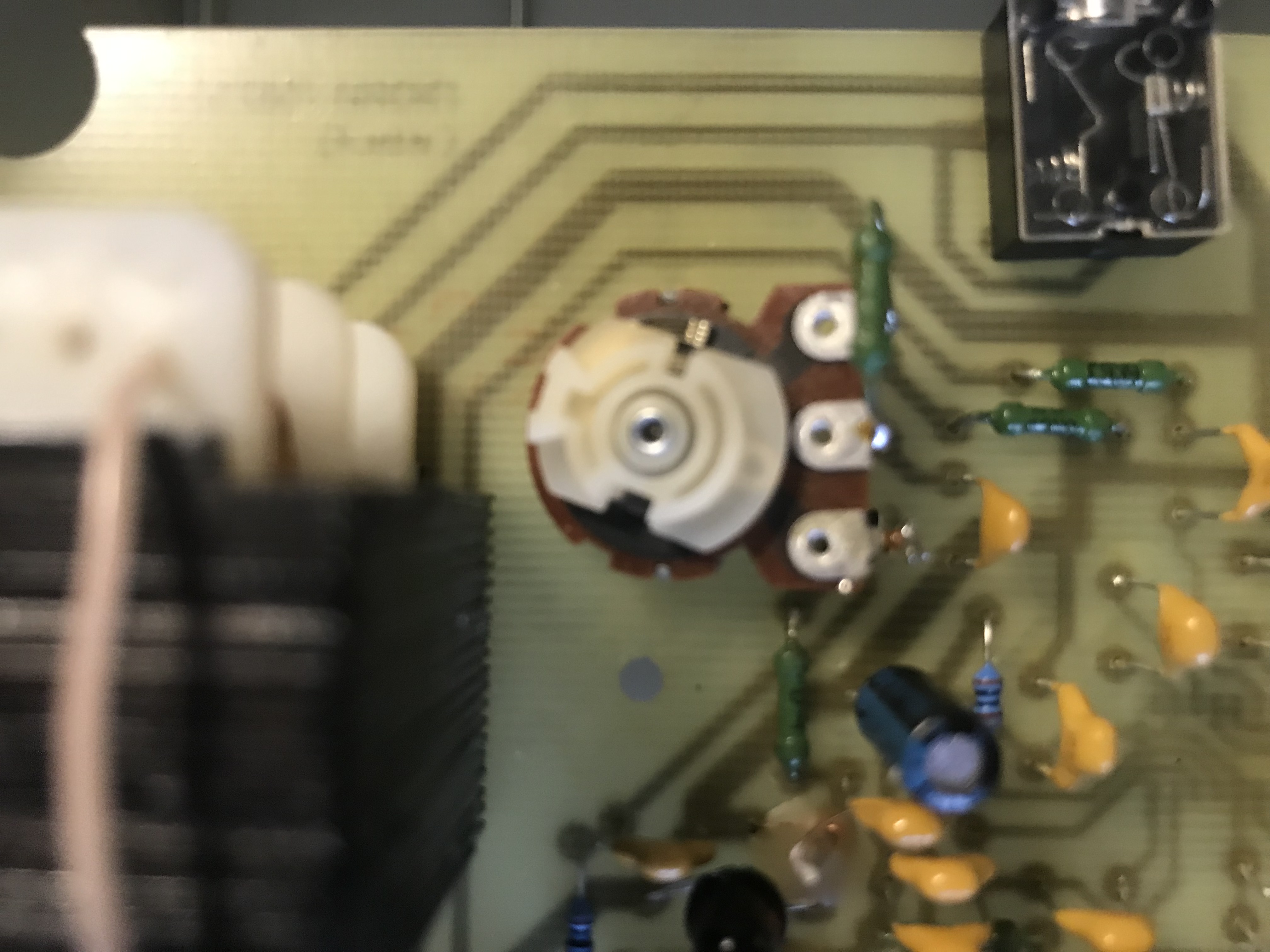

Добрый день, нужна помощь в ремонте УКВ-FM приемника "Нейва рп-222".
Трещит регулятор настройки, из-за этого невозможно настроиться на станцию.
Внешне похож на потенциометр, но скорее всего это КПК, номиналов и обозначений на нем нет.
Схемы приемника тоже нигде не найти.

Владимир писал(а): Пн мар 02, 2026 4:18 pm Внешне похож на потенциометр, но скорее всего это КПК, номиналов и обозначений на нем нет.
Судя по вашему фото это обычный переменный резистор, просто без защитного кожуха, а настройка реализована варикапами.
Капните для начала в него веретёнки, или иного минерального масла в районе подвижного контакта, и покрутите его туда сюда, дабы смыть окислы и старую закоксовавшуюся смазку.
Не поможет смазка, измерье его сопротивление, и замените на годный, есть большая доля вероятности что протёрлась подкова с резистивным напылением. Только наверное нужно брать переменник с линейной зависимостью, дабы настройка была равномерной по шкале.
Да и фото платы приёмника целиком выложите в нормальном качестве, а то на фото участка платы нет фокусировки.

Да, это переменник, капнул масла и заработало, но очень "острая" настройка, т.е.станция на станции. Странно запаян - между центральным и боковым стоит резистор (не стал измерять номинал), а второй крайний припаян к плате тонюсеньким проводком (если припаять родным выводом перестает работать). Не стал заморачиваться, искать причину такой сборки, а также пытаться раздвинуть диапазон, собрал как есть, работает и ладно. Без схемы трудно понять, что там намудрили разработчики...

Владимир писал(а): Пн мар 02, 2026 8:24 pm но очень "острая" настройка, т.е.станция на станции.
Ну а что Вы хотели, там нет веньерного устройства с замедлителем, ручка настройки насажена прямо на ось потенциометра.

Владимир писал(а): Пн мар 02, 2026 8:24 pm Да, это переменник, капнул масла и заработало, но очень "острая" настройка
Скорее всего - там был переменник с нестандартной характеристикой, именно под применённые варикапы. Весьма линейная шкала на сайте rw6ase - подтверждение.
Переменник перепаивался? Вполне возможно, что навесным резистором пытались скорректировать полученную нелинейность.

Владимир писал(а): Пн мар 02, 2026 8:24 pmБез схемы трудно понять, что там намудрили разработчики
Там и понимать нечего - К174 хх(чего то там) - это ИМС накоторой собран приемник . Ес-но без верньера настройка острая. Он прямого преобразования.

В серии К174 для РП ИМС несколько. Там может быть и не наша ИМС - (на фото у Харченко видна маркировка ИМС явно не нашего производства),
https://mik-ims.narod.ru/K174/table_microshem_k174.htm какая из них по факту ???. да фиг его знает...
Печать простая - разрисовать можно самому.

Приемник прямого преобразования (гомодин) — это радиоприемник, преобразующий радиосигнал сразу в звуковую частоту с помощью гетеродина, настроенного на частоту сигнала.
Но Нейва похоже супергетеодин :grust: По сути - что не устраивает? Простеший аппарат на ИМС с настройкой изменением напряжения на варикапах.
Ес-но переменник дешевый от того и барахлит. Сомнительно что он там какой то хитрый по характеристике. Да диапазон настройки сжат, так и аппарат дешевый. Чего от него ждать.

2vlad писал(а): Вт мар 03, 2026 1:14 am Что за 174хх там применена?
Что то из серии К174ХА34

Nogood, вот коллега gsmart предположил, что там 174ХА34, то есть супергетеродин с низкочастотной ПЧ, наверное, он прав. Спасибо за ссылку на табличку с м/с 174 серии! Там нет ни одной м/с на которой можно сделать УКВ приемник прямого преобразования... С извращениями такой приёмник можно сделать на 174ПС1, была об этом статейка в журнале "Радио", я попробовал: работает, но очень плохо, к сожалению.
