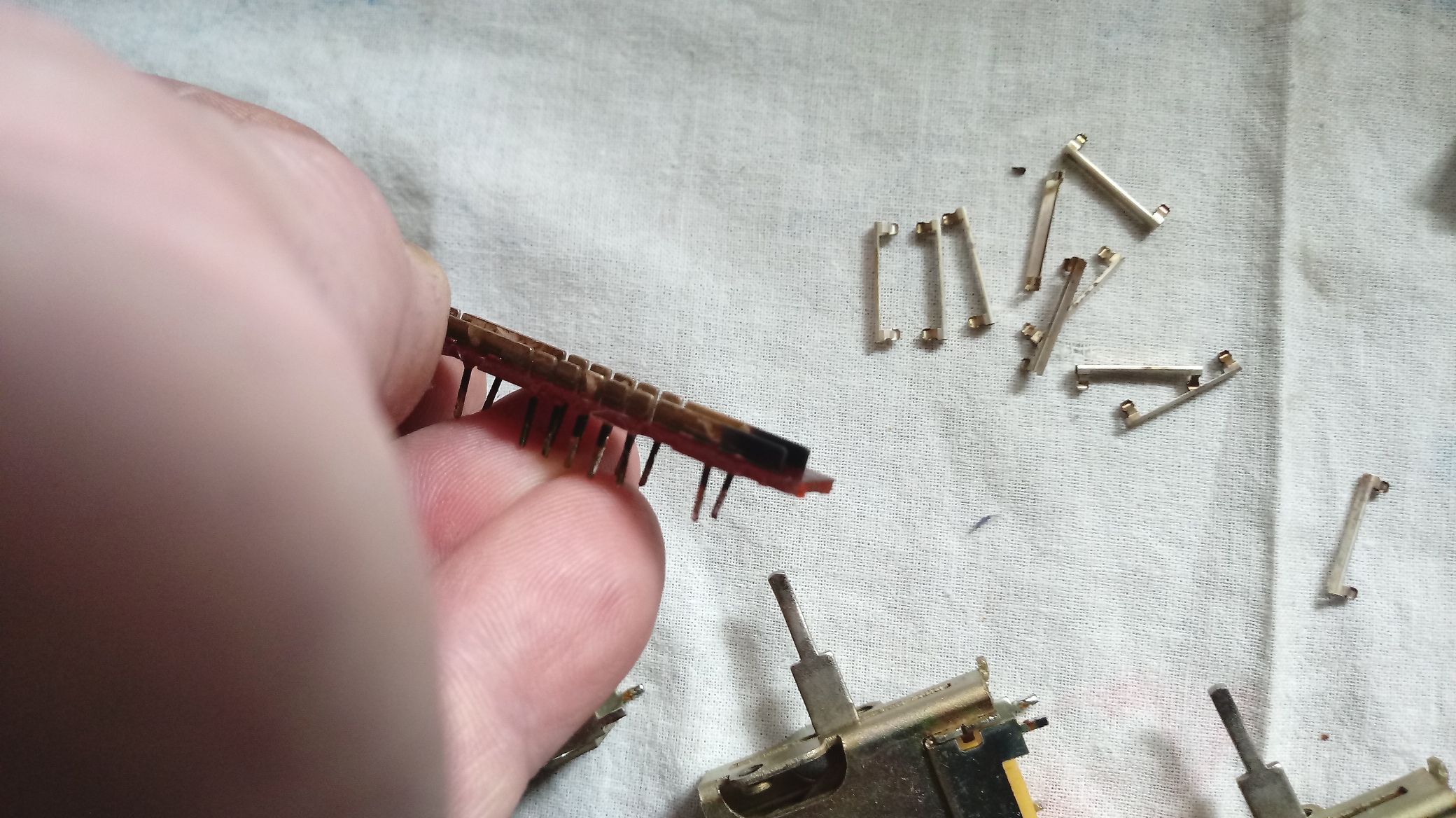

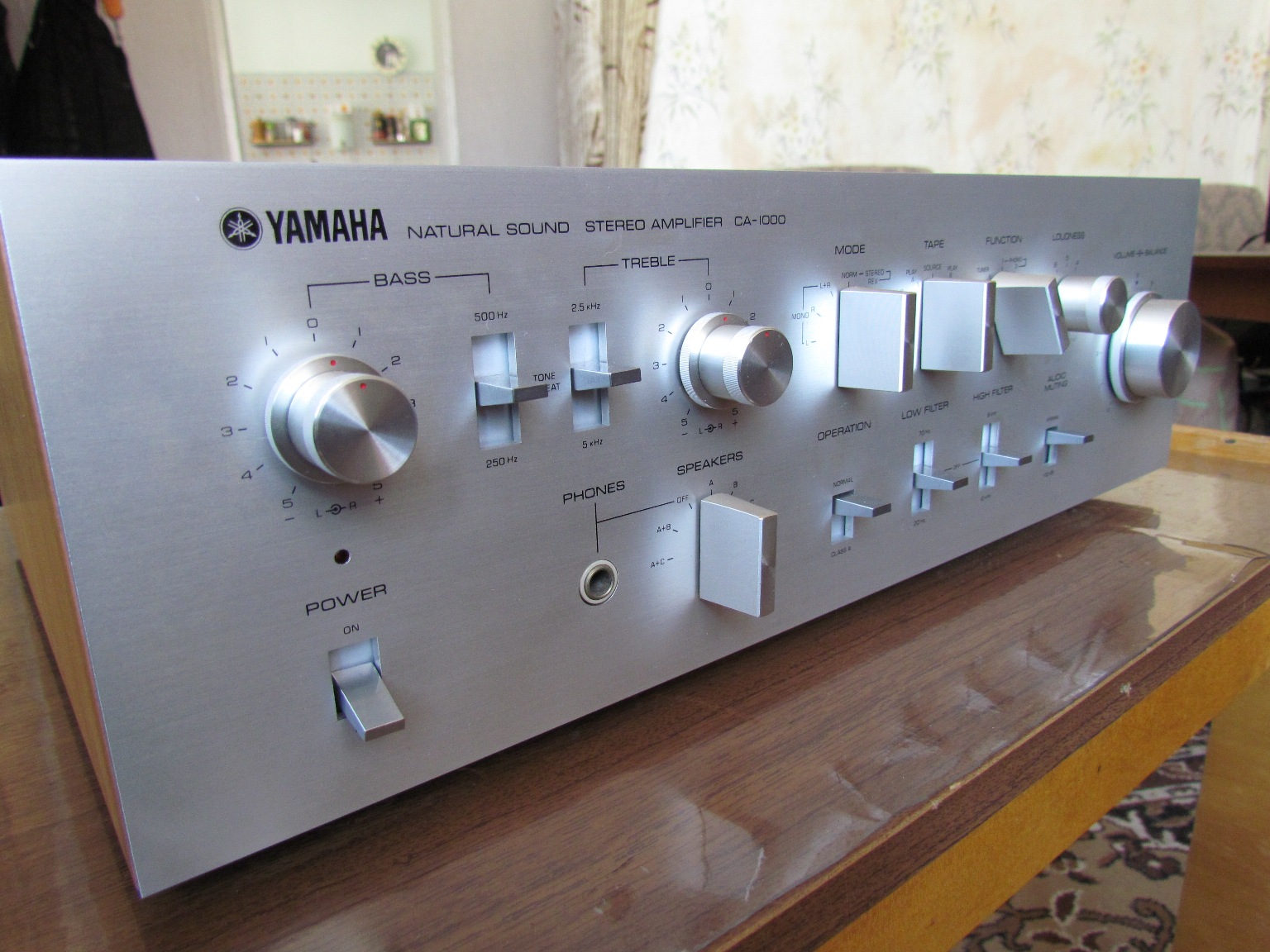

может кому-то будет интетесно и пригодится.
как-то на ТО было несколько бодреньких старичков Yamaha CA-1000 и Yamaha CA-1000II различия не большие, у CA-1000II имеется режим Direct при котором звук не проходит через темброблок и фильтры и идет сразу на УМ.

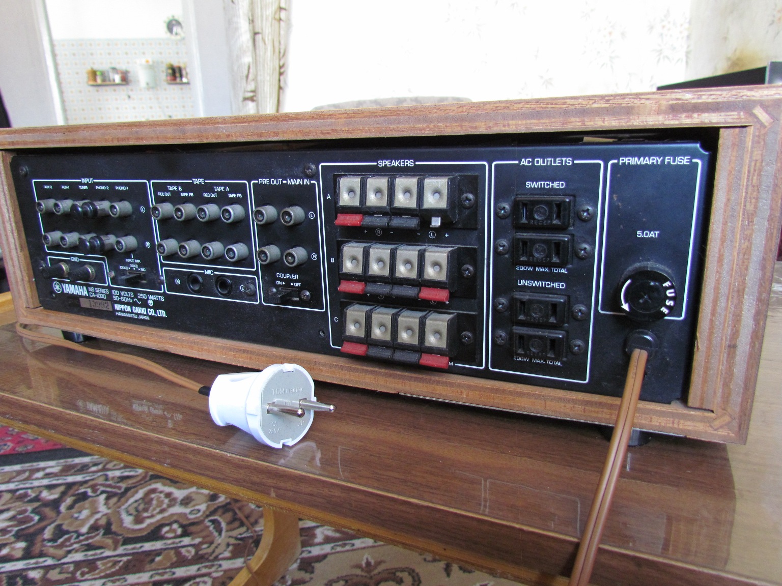

Ещё - CA-1000 имеет возможность перевода питания на 220\240 Вольт, имеются выводы на первичке, а задние розетки в свою очередь оставить на 100 Вольт, это тоже не сложно. У CA-1000II такой возможности я уже не заметил.

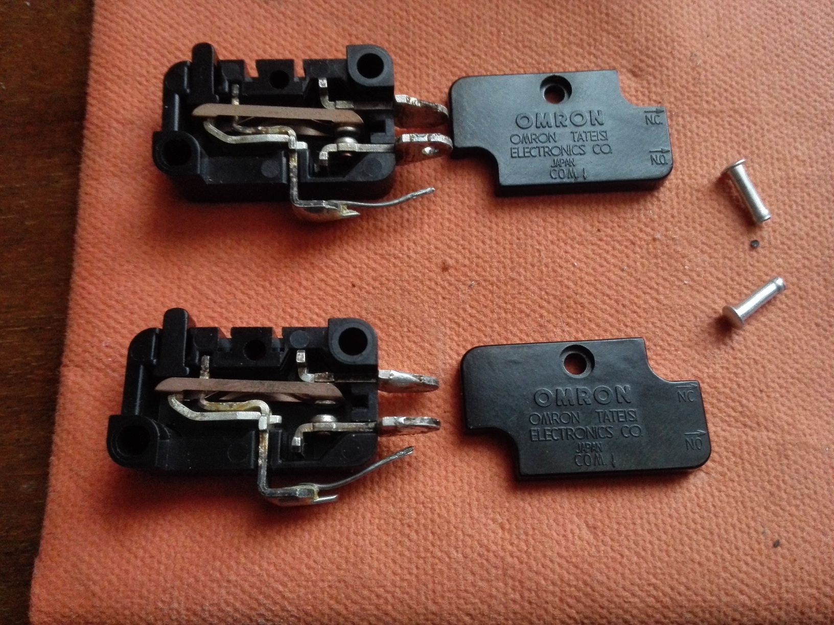

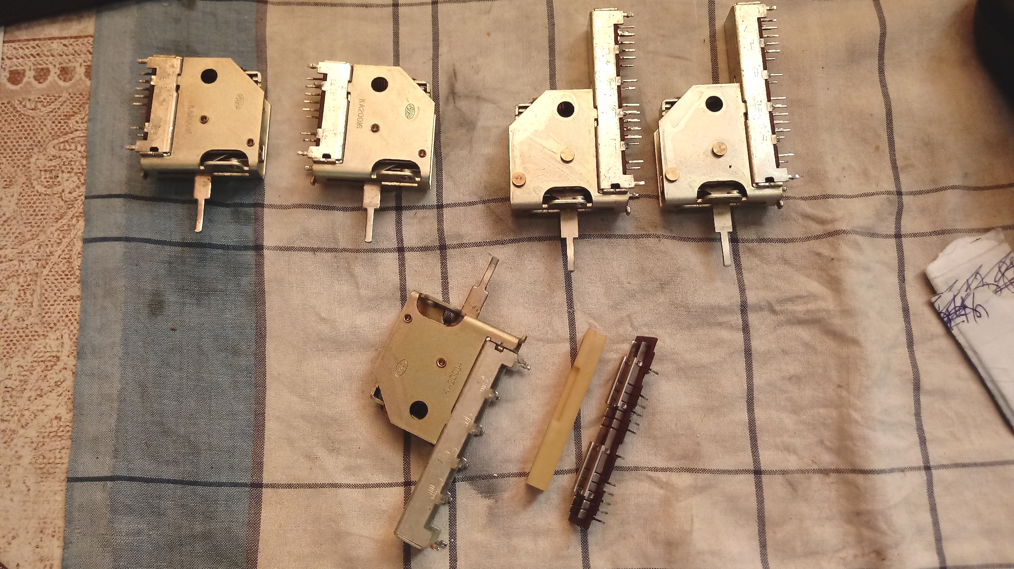

все временнЫе болячки описывать нет смысла - все всё знают - чистка посеребренных контактов переключателей (а их там оч много) и регулятров.
Ревизия транзисторов на утечку в переходах. Н у и подстроечники 0 и тока покоя, которых там три на каждый канал.
не забываем по контакты реле защиты.
Но главное - во всех экземплярах нуждается в чистке переключатель Class A задача которого снижение напряжения питания оконечных каскадов и увеличение в несколько раз тока покоя. Без чисток этого сдвоенного переключателя режимы пляшут безконтрольно и высок риск попалить выходные транзисторы.
