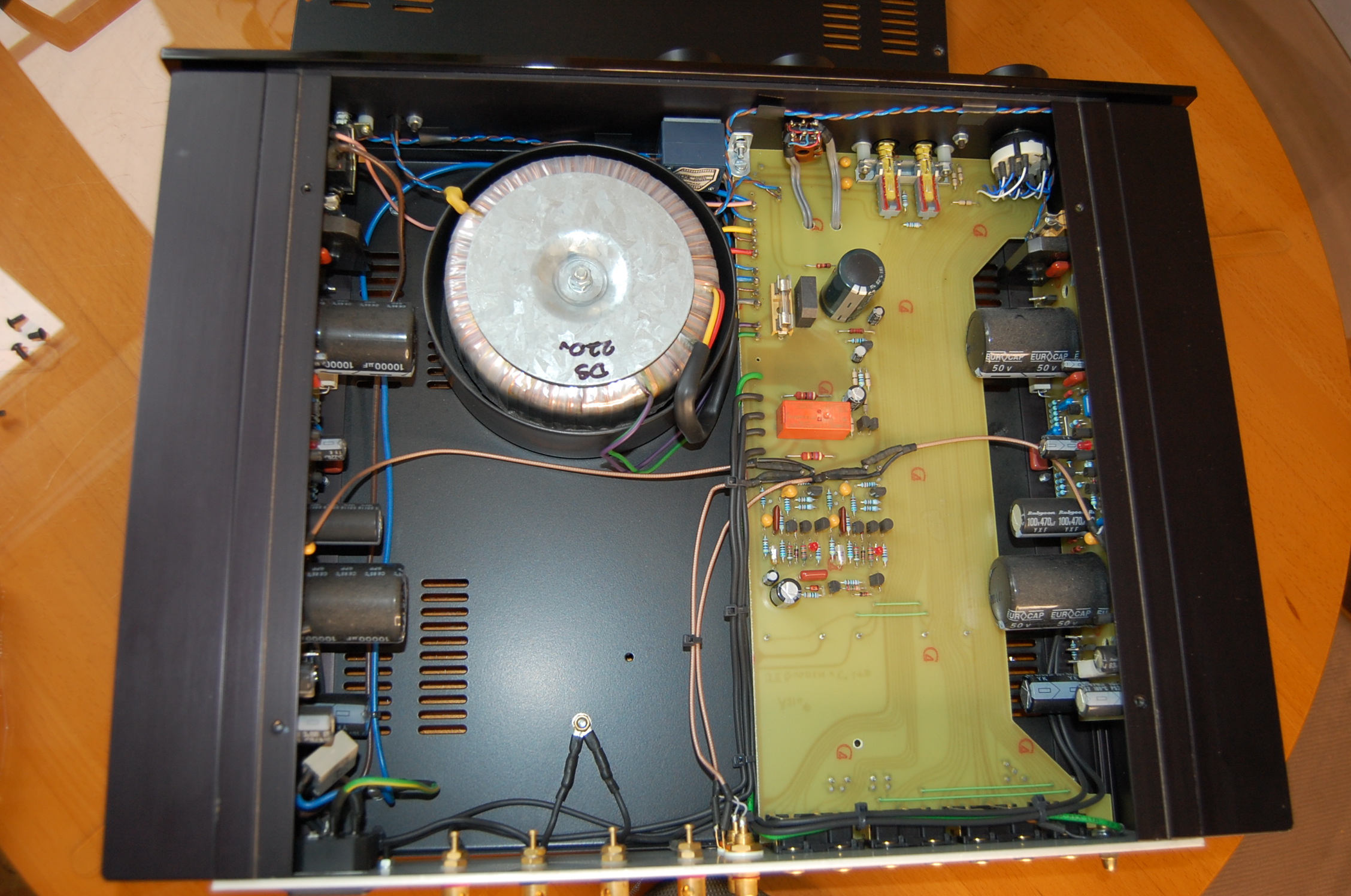

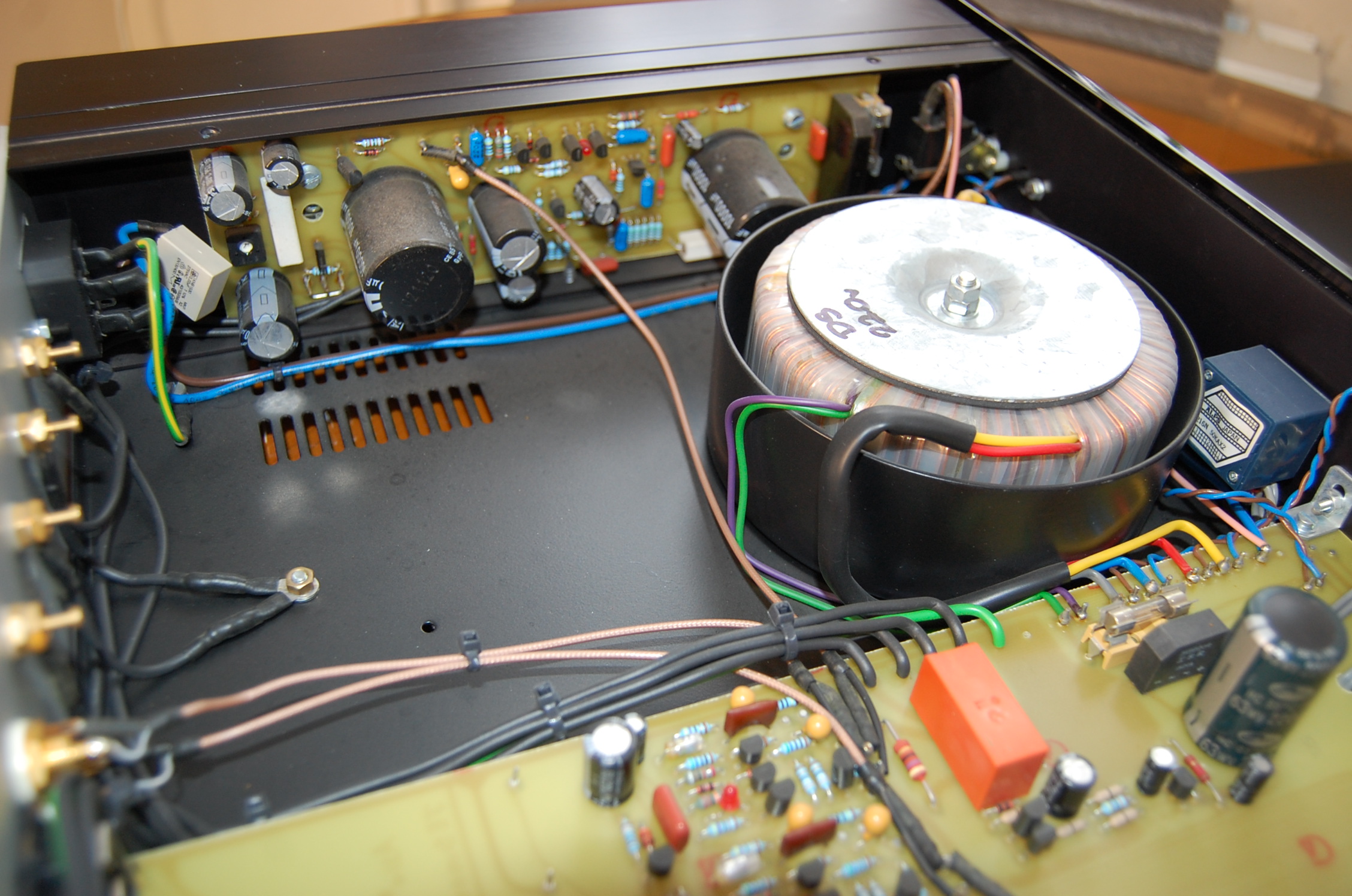

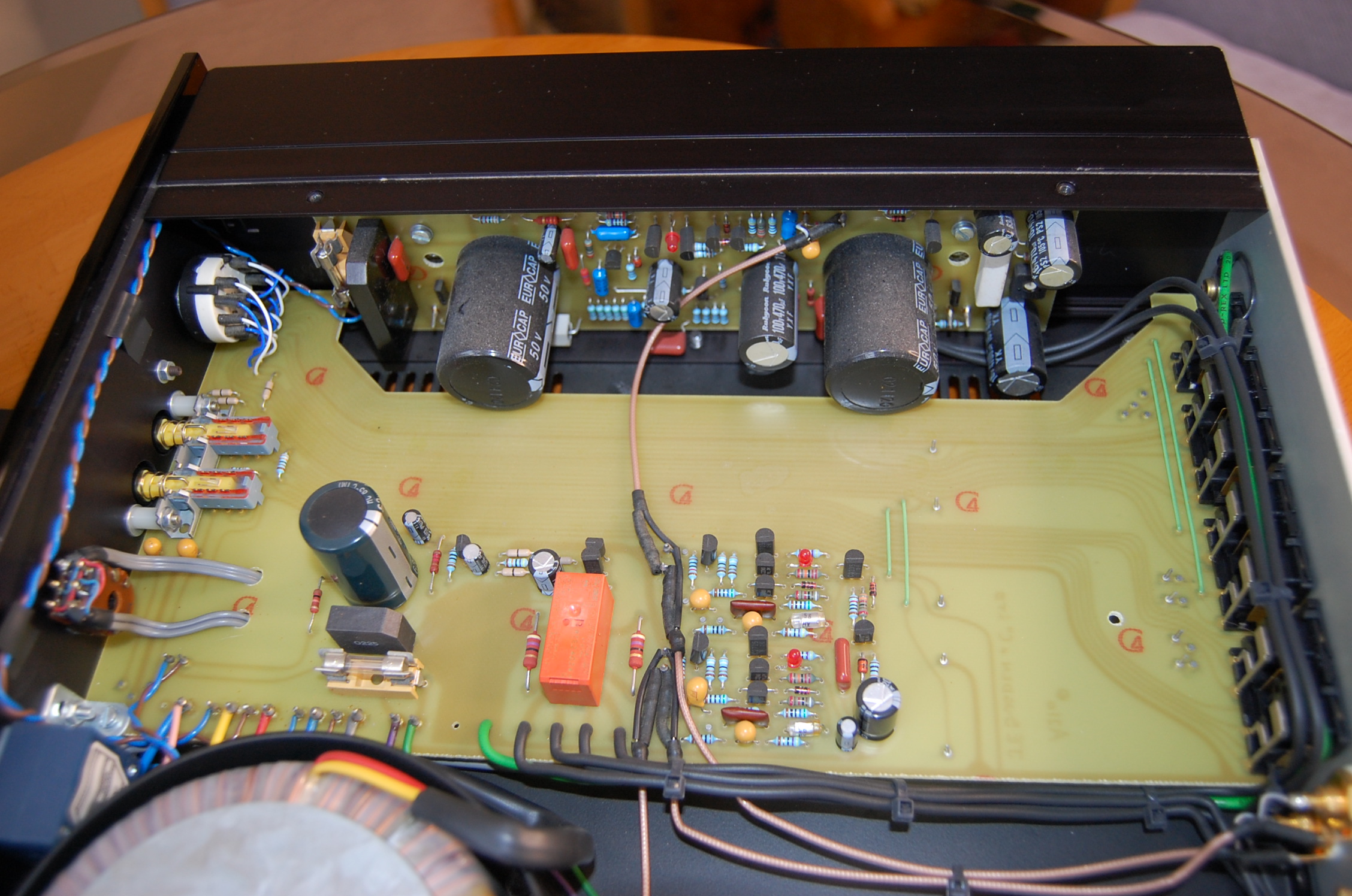

Звучит действительно отлично. У меня такая же модель с 2002 г.
Хотел спросить Вас, а реле - штатное?
В моем экземпляре установлено хилый Omron с прозрачной крышкой. Его контакты устали и после работы усилителя в течение получаса звук пропадает. Лечится легко увеличением громкости, но после снижения уровня ситуация повторяется снова.

контакты устали
Скорее всего срабатывал в защите или отключали или включали при большой громкости. Простая чистка контактов поможет

Здравствуйте, спасибо за помощь!
Слушаю всегда негромко, думаю деградация контактов произошла просто от времени.
Я направлял запрос на фирму Sugden, они посоветовали заменить либо реле, либо селектор входов. Селектор картину не меняет, звук может исчезнуть при подключении к любому входу, значит реле. Просто у меня штатно установлено реле фирмы Omron, а на фото - другой тип, возможно, более высокого качества.

Serguei писал(а): Вс фев 15, 2026 3:32 pmВ моем экземпляре установлено хилый Omron с прозрачной крышкой. Его контакты устали и после работы усилителя в течение получаса звук пропадает.
Года три назад была такая же проблема у моей Ямахи. Отпаял релюшку и почистил контакты - стало всё ок.
Недавно селектор входов таким же образом чистил. Годы берут своё, но пока работает :smile:

Сообщение operator »
На некоторых реле съёмные верхние крышки или даже сам пластиковый корпус на защёлках. Такие можно и не выпаивать, достаточно снять пластик для доступа. Омрон хорошие реле делают, если что.
