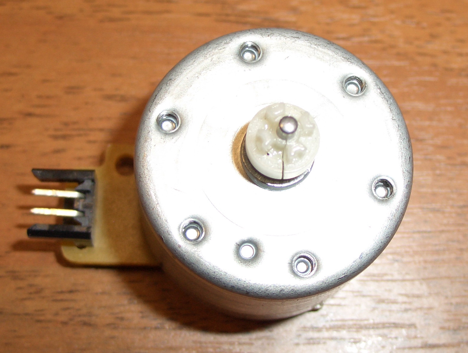

Приобрёл такоко маленького красавца с неработающим реверсным ЛПМ. ЛПМ сделал . Начал слушать диски: после 4 песни возврат на 1 песни, следующая попытка уже после 5-й на 1-ю ,вообщем рандом!Сразу не заметил косяка пока не дал напруги на движок перемещения головки и увидел как она клинит! А дальше :клей,руки и пр.Думаю что и на других приводах может встречаться такая засада!

втулка мотора загрузки кассеты в видаке panasonic ,
обсуждалось уже не один раз - мне изготовили маленькую латунную обжимную втулочку,
одного клея маловато будет

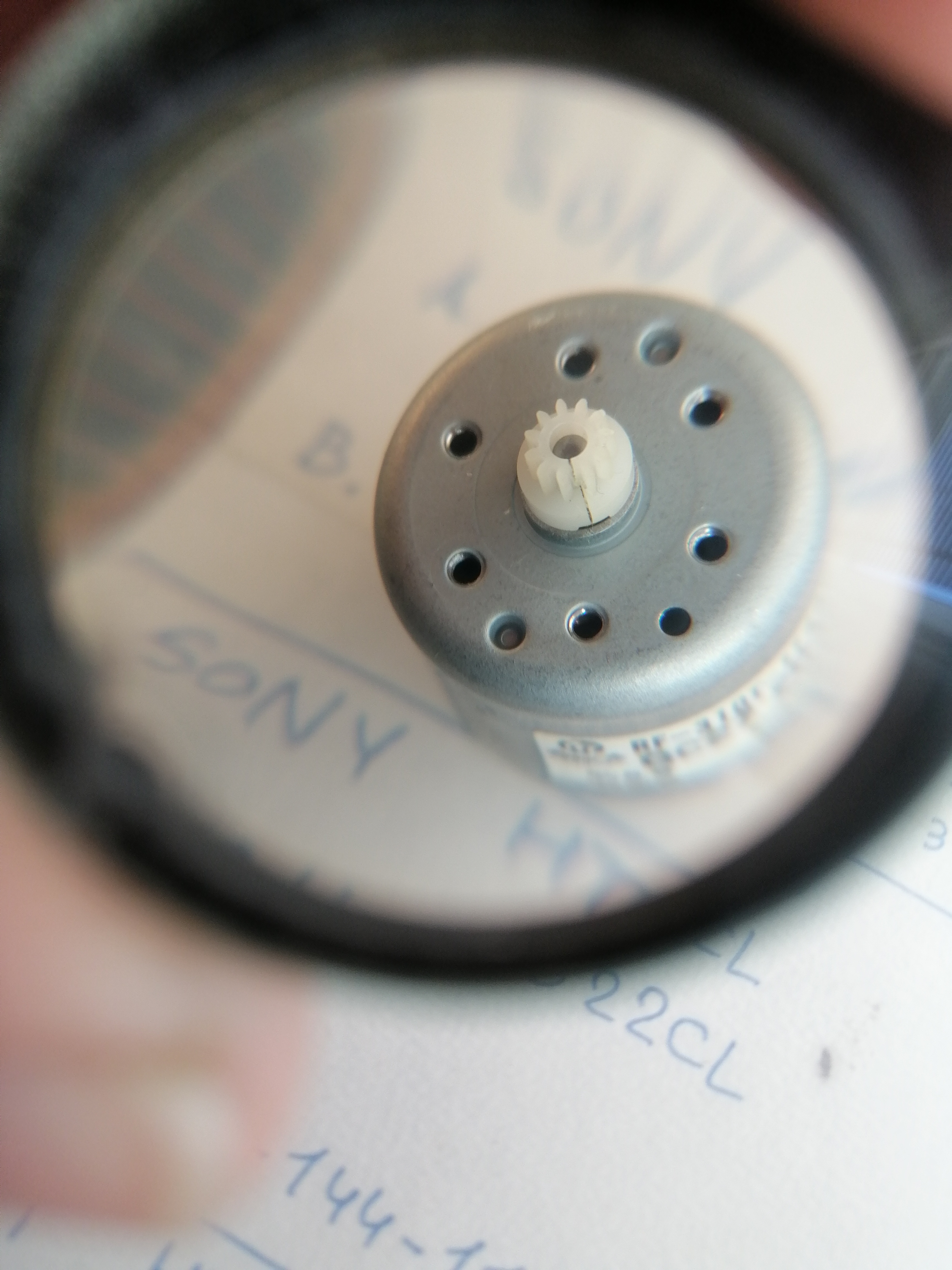

Панасов с втулками я уже столько переделал-всё пока работает! Как и ЛПМ Сонек ,а с pick-up впервые столкнулся!
