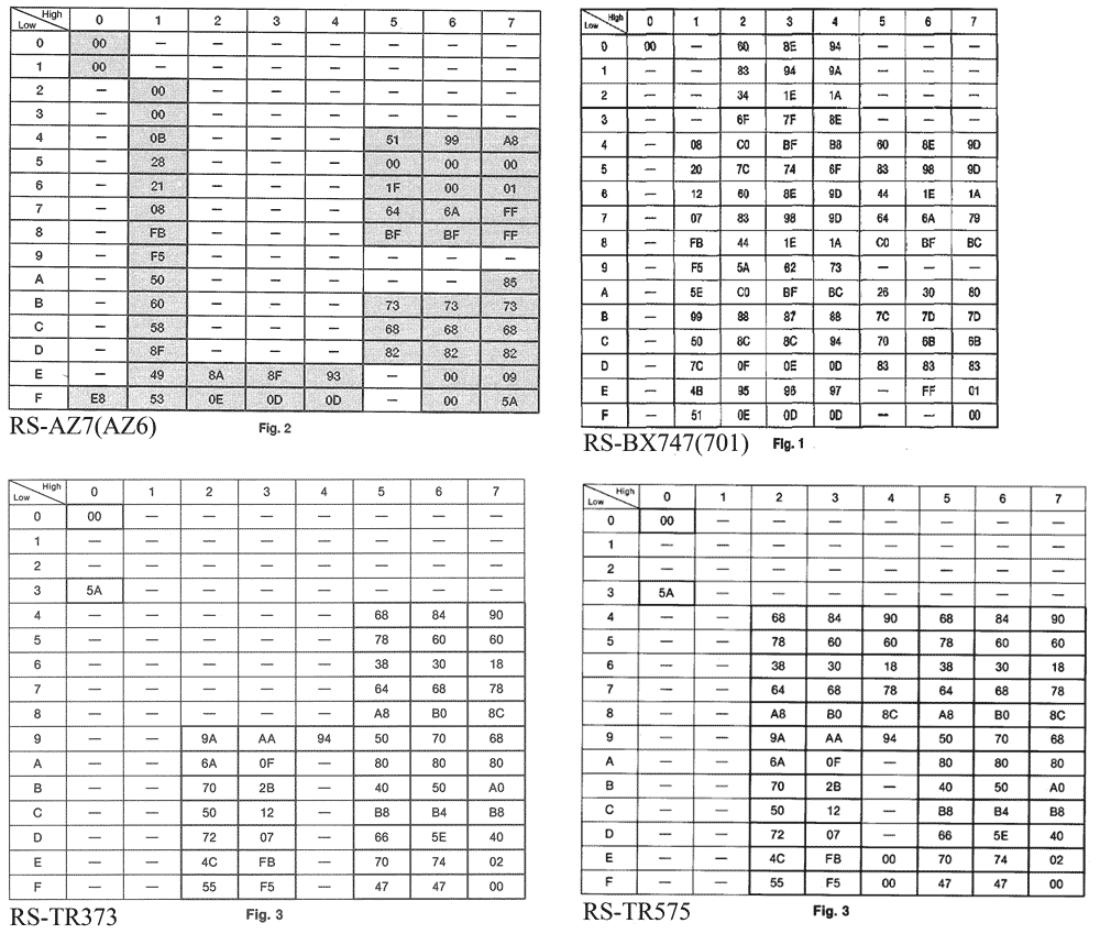

... и так, что-же отвечает в кассетной деки Technics RS-AZ6 . AZ7 . 575 . ... в EEPROM за сильную намотку плёнки ? Где менять цыферки и буковки тамс ?

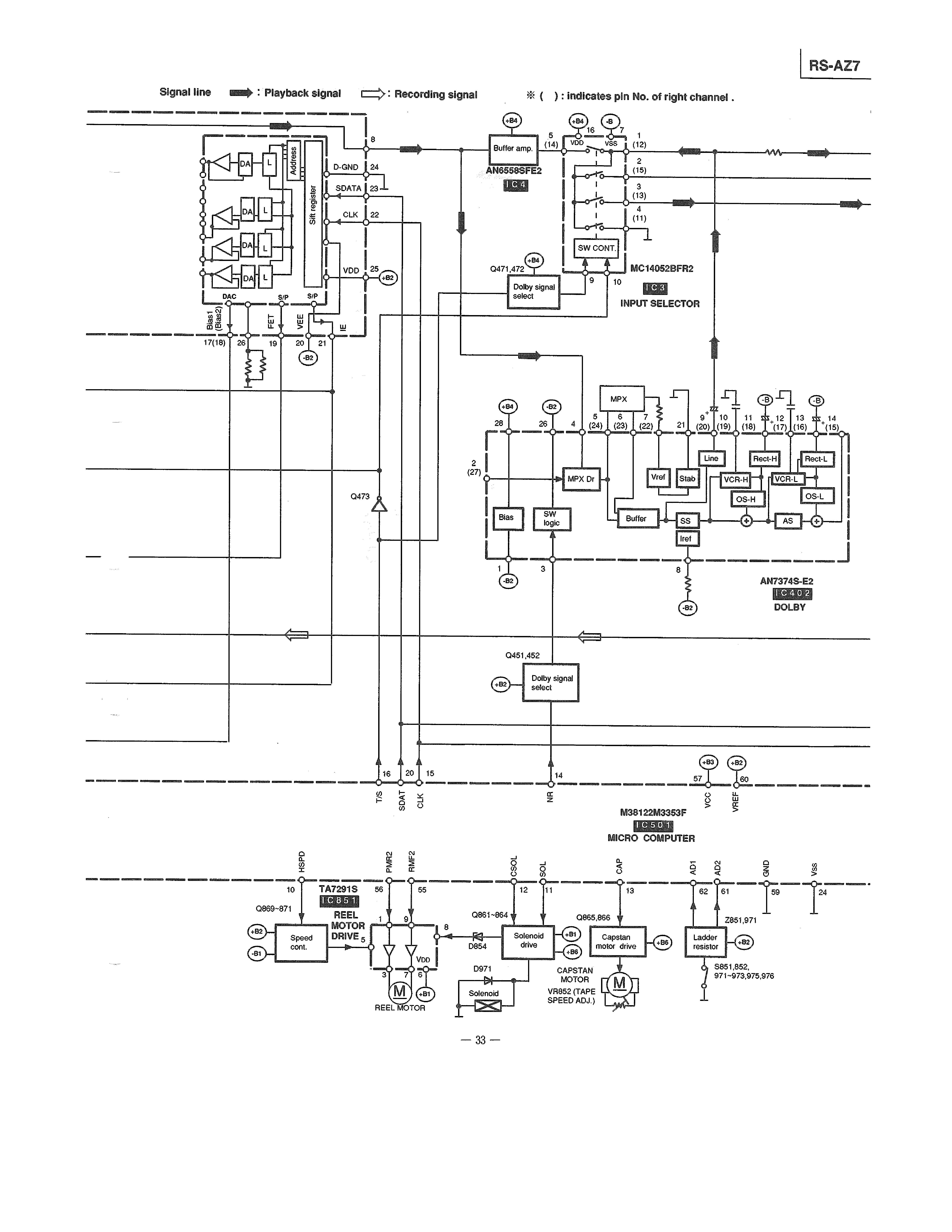

Степной писал(а): Вс сен 13, 2026 11:05 pm ВПЛОТЬ ДО ЕЁ ИСКРИВЛЕНИЯ
Тогда это усилие подмотки
Смотрим СМ стр. 33 там кроме команд от МП еще ключи на Q869-871 и сама ИМС TA 7291S на двигатель подмотки\перемотки так что править "зашивку" возможно и не надо.

Степной писал(а): Вс сен 13, 2026 5:41 pm ... и так, что-же отвечает в кассетной деки Technics RS-AZ6 . AZ7 . 575 . ... в EEPROM за сильную намотку плёнки ? Где менять цыферки и буковки тамс ?
цифрой -прошивкой eprom задаётся алгоритм работы перемотки, за сильную подмотку в прошивке отвечает АНАЛОГОВЫЙ драйвер и механика ЛПМ, решается чисто аналоговыми методами или подбор опорного стабилитрона в объвязке микросхемы драйвера мотора (снижает напряжение на моторе подмотки при более сильном нагреве микросхемы драйвера) или ограничением подводимого тока в цепи мотора при этом напряжение остаётся прежним с выхода драйвера петля в кассете выбирается быстро. , да неприятно когда при чрезмерно сильной подмотки иза пару прогонов плёнка теряет свой идеально ровный вид .

Степной писал(а): Пн сен 14, 2026 5:22 pmКакой стабилетрон ? Номер подскажите пожжжж...
Я же показал схему - СМ стр. 33

Nogood писал(а): Пн сен 14, 2026 5:50 pm Я же показал схему - СМ стр. 33
D854 на 7ке ,я правильно понимаю ? ,а на 575 какой ?
Сообщения: 579
Technics EEPROM Кассетной деки Technics RS-AZ6 . AZ7 . 575 . ...
Степной писал(а): Пн сен 14, 2026 6:53 pm D854 на 7ке ,я правильно понимаю ?
Да ,а на 575 какой ? надо смотреть СМ

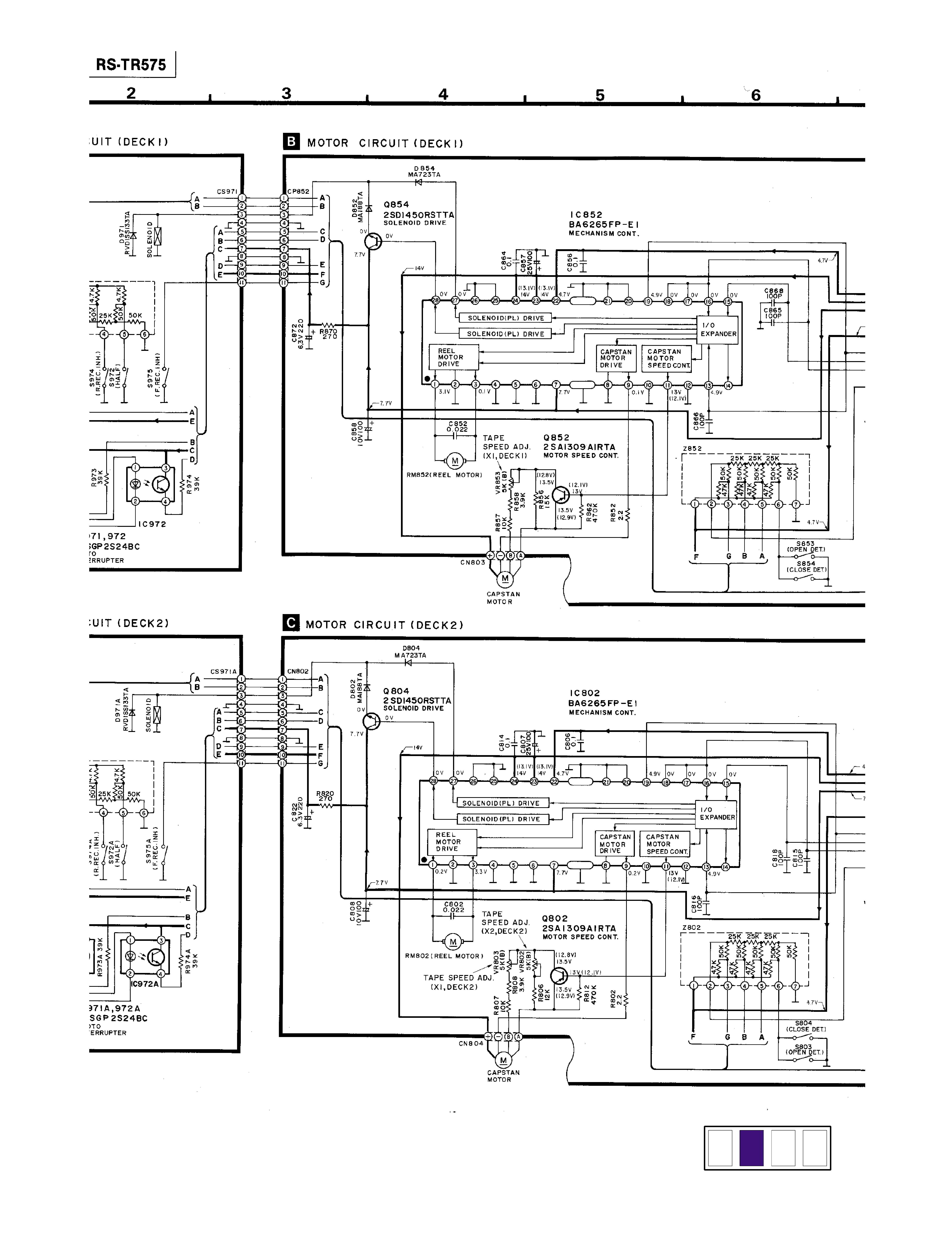

В RS-TR575 вот так

Там вроде диоды одни.
Сообщения: 579
Степной писал(а): Вт сен 15, 2026 4:31 amНо что именно,какой стабилетрон?
Нет там стабилитрона - по другому сделано.

Да,прощитали и перетянули. Подмотка вытягивает и зажовывает тонкие плёнки. На нормальных норм,но укладка очень плотная. Почему тогда на других фирмах подмотка слабее в половину почьти? Не говорю уж про АКАИ. Я понял,что все аппараты 474,575,501,601,6ки и 7ки с таким управьением шырпотребные аппараты, я вставляю две кассеты и робит как фон. На своей менял головы,тогда возможно прикупить родные было. Качества на них не вытянуть тем более с такой кинематикой. Со временем откланяются стойки прижымных роликов,пришлось аккуратно прогревать и выравнивать. Мне вот аппарат в ремонт принесли и решил ещё раз подузнать,вдруг есть другой вариан ослабить. Я ни чего не нашол по регулировке питания подмотки на воспроизведение. Нету в этом аппарате этого,только вставлять сопротивление прследовательно в цепь движка. У меня тож 575тый с конца 90тых,работает без нареканий,только почти сразу был установоен резюк последовательно,тогда ток до этого додумался. Видимо других вариантов нет как я понял. Попробывал замену на днях всё в прошивке иипром,нет по управлению там ни чего. Аппарат по сравнению ток на 2ю группу тянет. Сам красивый и вечером или ночью можно не громко слушать. Есть и 7ка,та по низам ровнее в линейке и вообще по меньше искажений, НО!!! - эта кинематика отстой,ход головок и приточка управляюшего колеса,которое со временем не дотягивает стол. Удачи всем.
