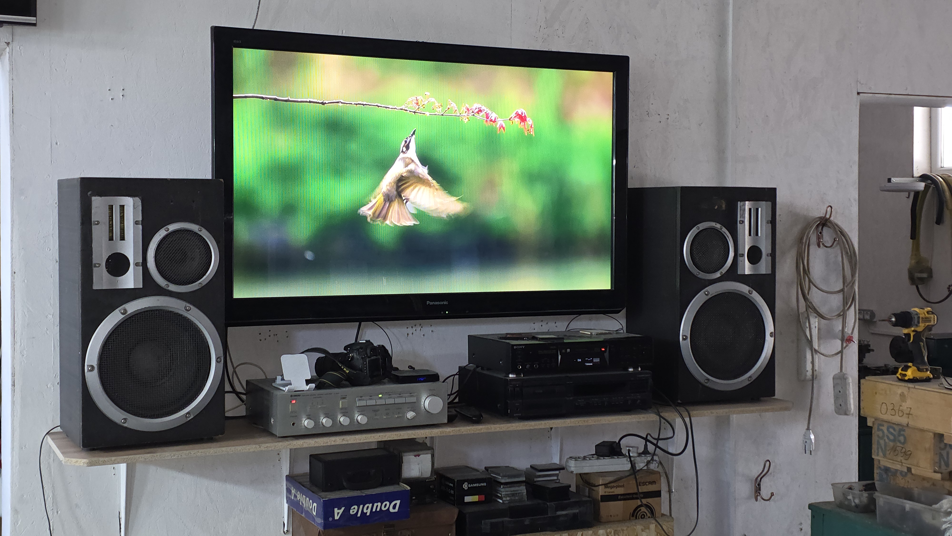

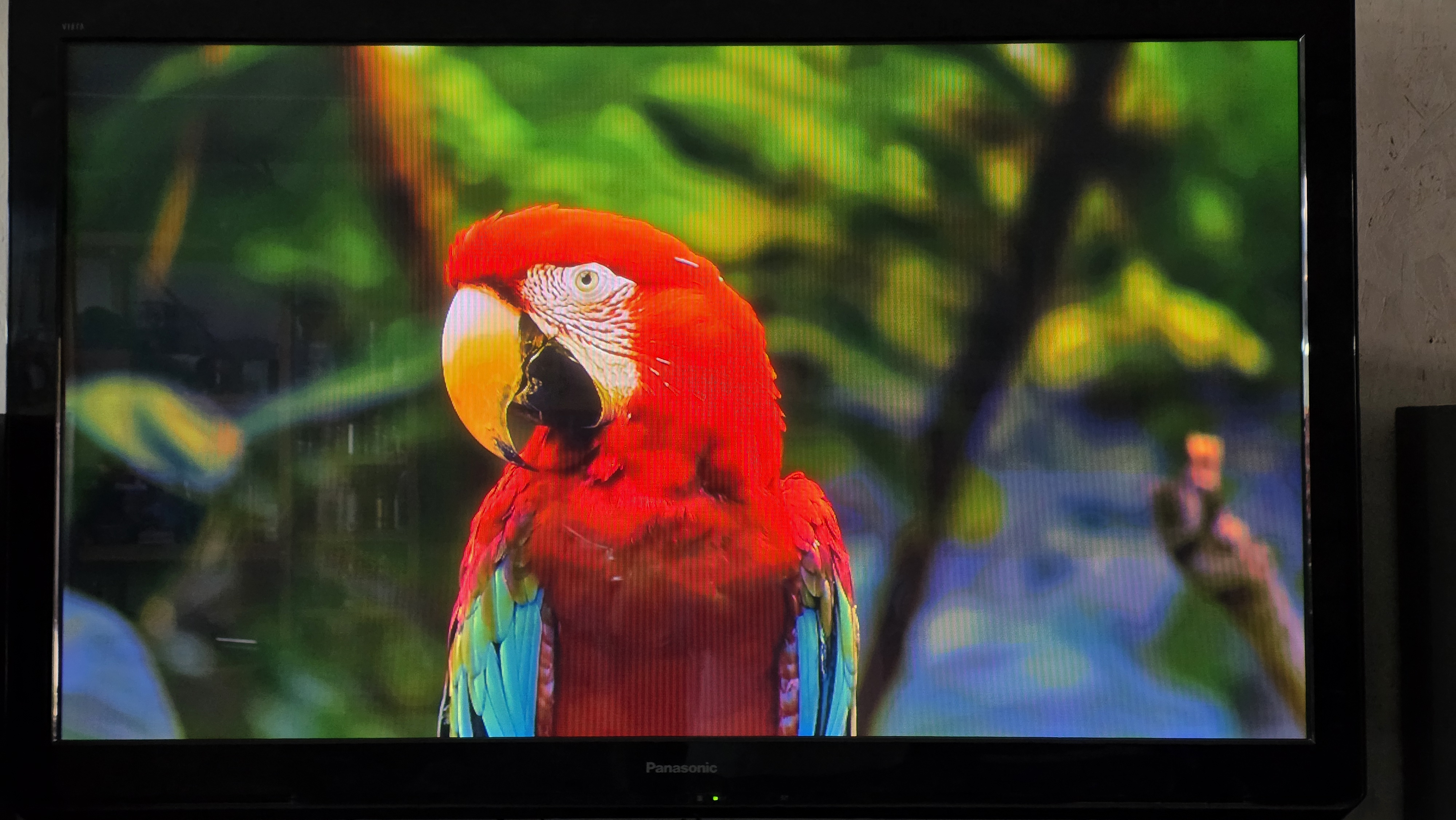

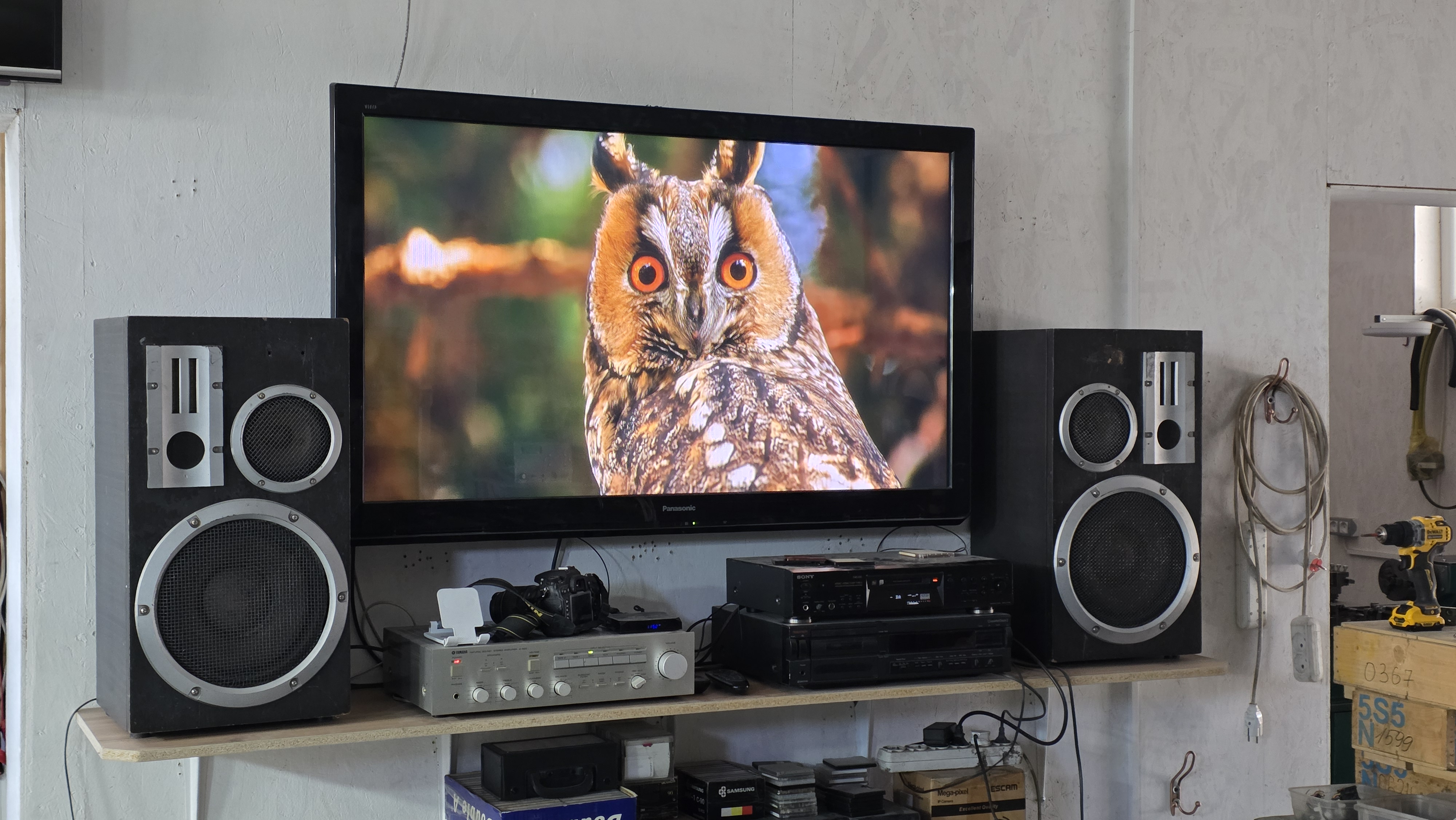

тринитроны долгожители только до 54ой диагонали были, всё что выше барахло , пока новый да супер, но жили не долго, лет пять активной работы и труба садилась, но что самое интересное они довольно хорошо у меня поддавались восстановлению и после правильного восстановления работали так же хорошо , я за свою практику ремонта РЭА несколько сотен разных кинескопов восстановил и советских и импортных, к нам очень много теликов из Германии ввозилось бу, и было как то даже вагонами привозили , это на закате их актуальности . Прибор называется Квинтал , 9ая версия, у меня была 7ая, его я продал в те года на завод который ремонтировал кинескопы ( меняли в старых кинескопах катодный модуль ) и купил тогда вышедшую 9.01, он до сих пор у меня есть, методика восстановления добытая многолетним опытом в корне отличалась от рекомендованной разработчиками, очень много было успешно восстановленных кинескопов которые работали годами , было много случаев когда отечественный тв 61диаг умирал через год полтора, а после восстановления работал ещё несколько лет, парадокс, но это личный опыт, что то восстанавливал в мастерской и так же на дом к клиенту выезжал , работы по этой части тогда было много :) , даже самые капризные тринитроны восстанавливались , не все, всё зависело от состояния, но процент работавших долго после восстановления был довольно большой. Даже восстанавливал тогда как то пару зелёных небольшого размера кинескопов 20см диагональ от от каких то фрезерных чпу станков , купить новый или рабочий бу небыло возможности, а без него станок встал колом , переделка на другую систему была очень сложной и прибор смог его оживить.
Самые лучшие мониторы для компов были именно с трубками тринитрон, их применяла не только сама сони , но и многие другие производители , самая сочная и красивая картинка была у тех мониторов, до сих пор хочу опять такой моник хотя бы на 51см , но габарит пипец, и в продаже нету , но картинка огонь и труба неубиваемая .
В гараже повесил плазму ( именно плазму) панасовскую на 50" , почти новый по состоянию тв купил за 100$ , нафик ни кому надо, вес кил под 40 , кажет это просто улёт , особенно аналог, видак и прочее это его тема , картинка как на кинескопном , абсолютно без всяких лсд жки тормозов, кадровая развертка 600гц , любое разрешение до фулэйчди одинаково хорошо, картинку 4к с ютуба передаёт как 4к современный, сын увидел когда что это и как он показывает аж присел от неожиданности :), я горю да да сына, это как дорогая плёночная фото камера , никому не надо а оно могёт так могёт , картинка как живая .
