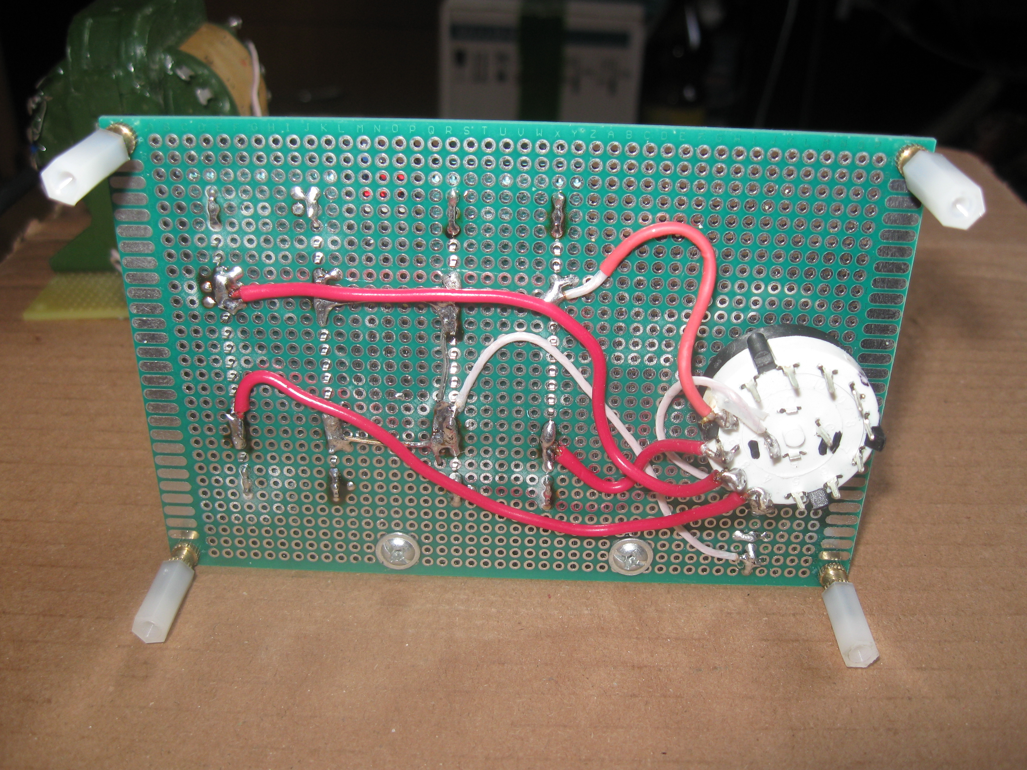

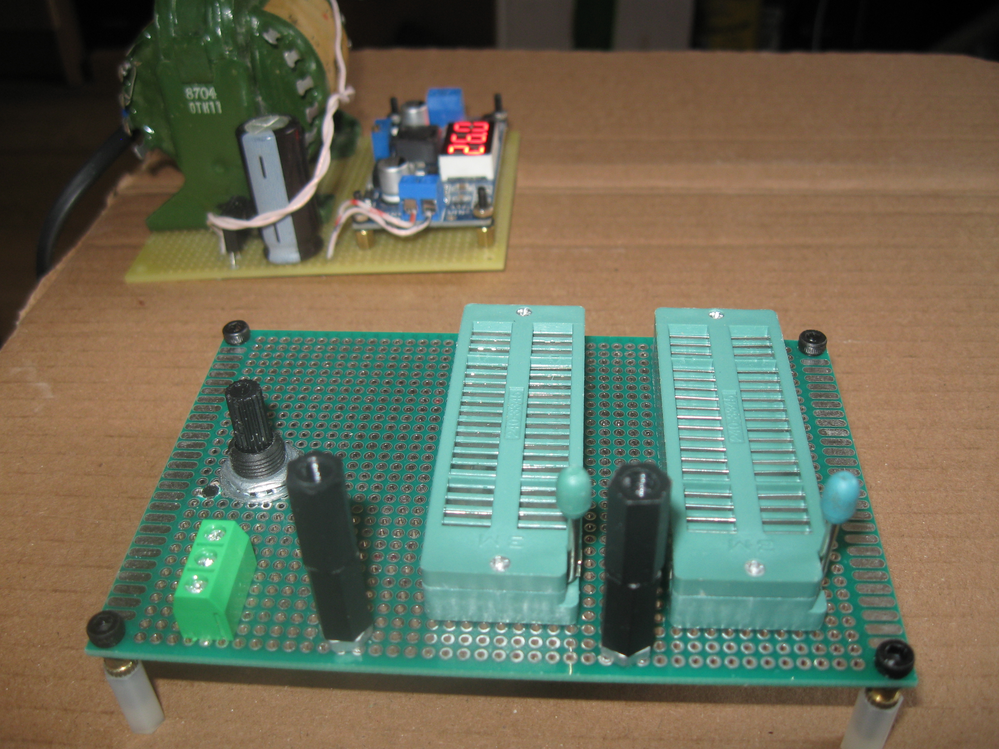

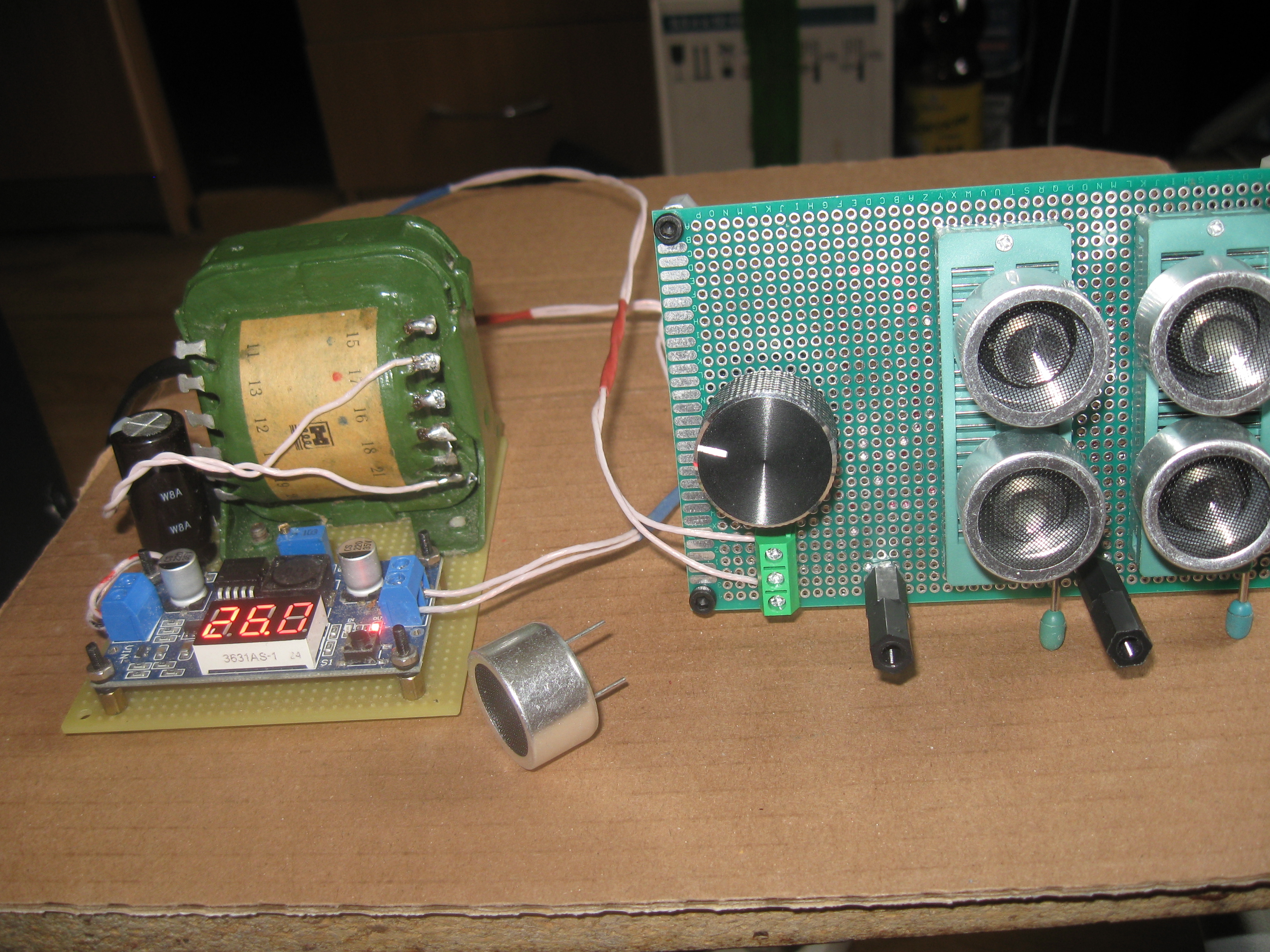

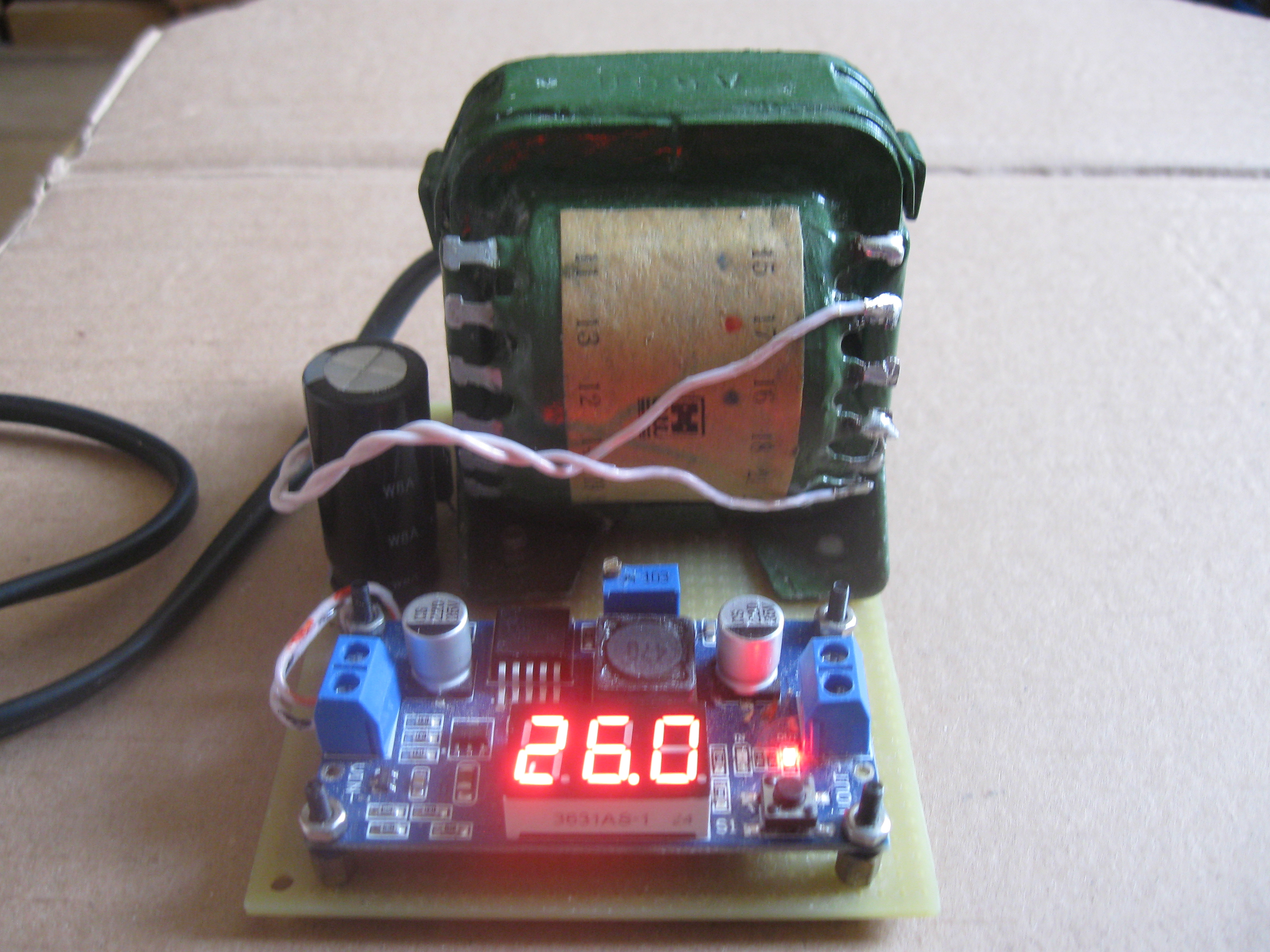

Один хороший знакомый попросил сделать "отпугиватель собак".
Дело в том, что на даче, по соседству, развели целый "гарем" собак; причем бойцовских пород. :ruka:
Я сделал; - но сразу предупредил, что такие проблемы надо решать более кардинальным способом...

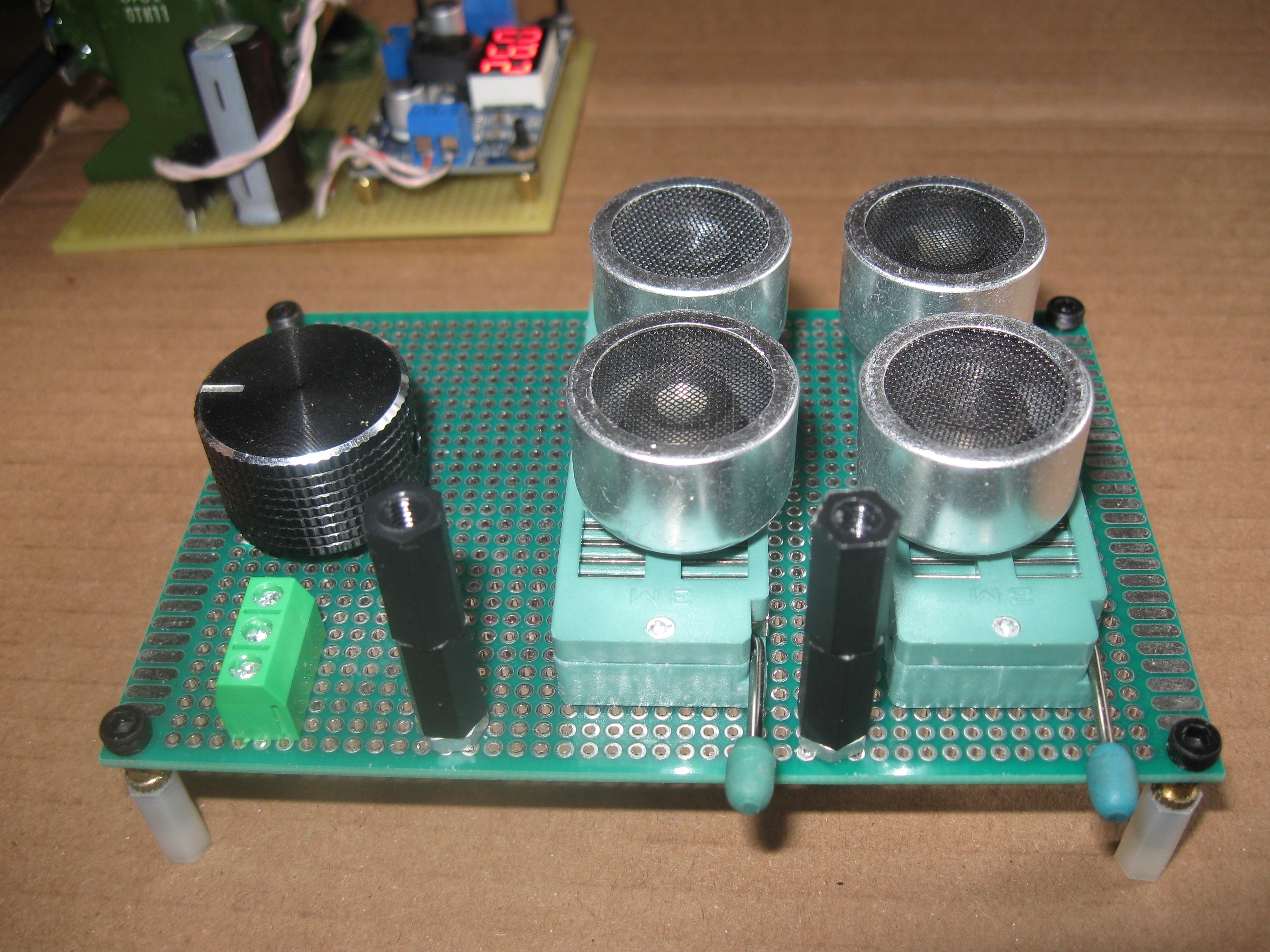

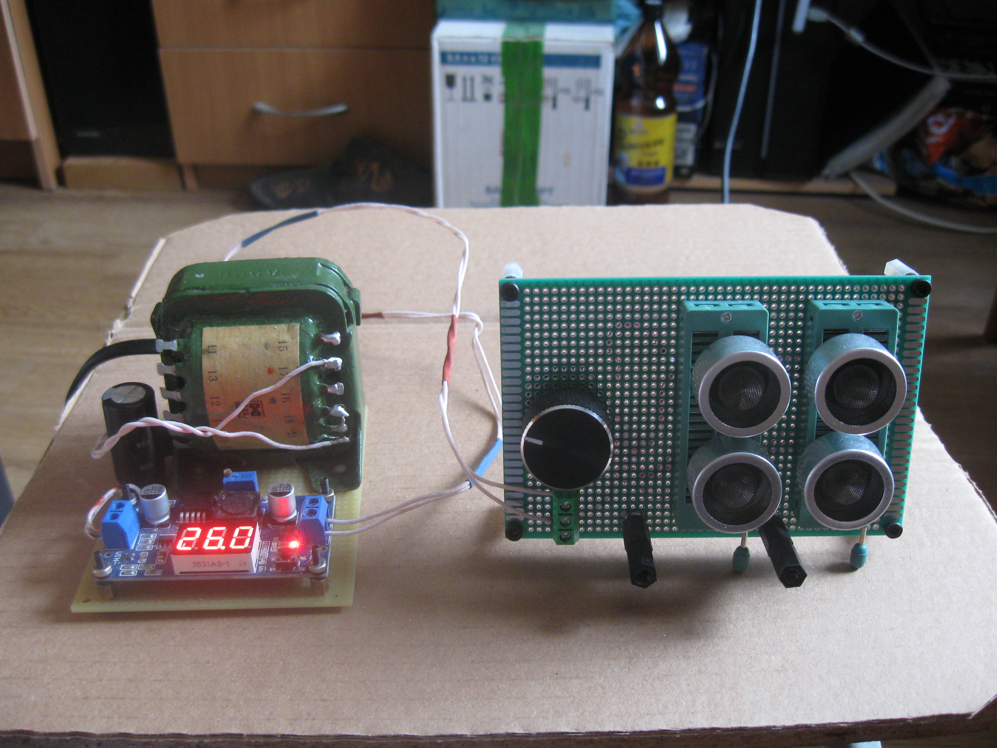

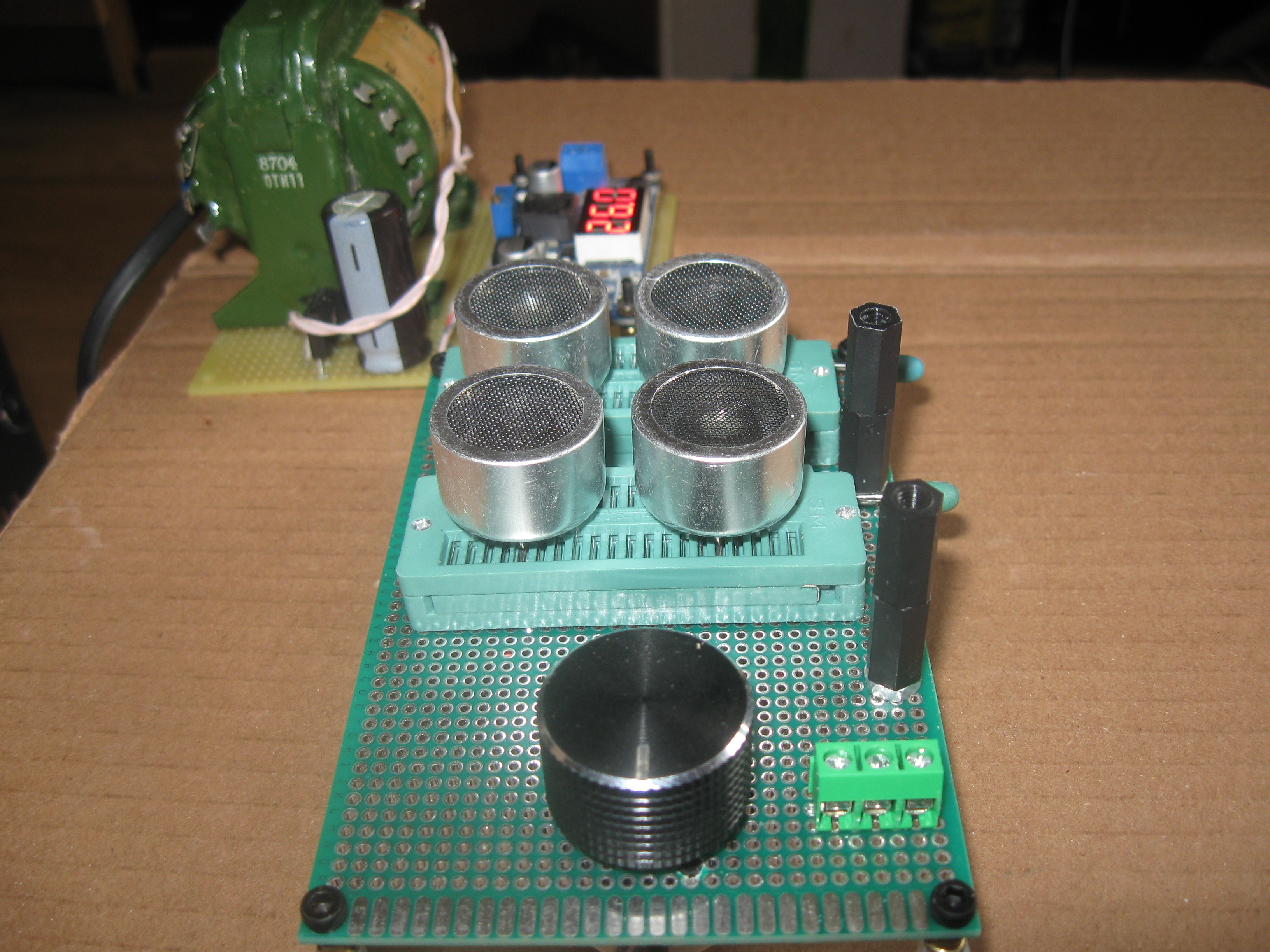

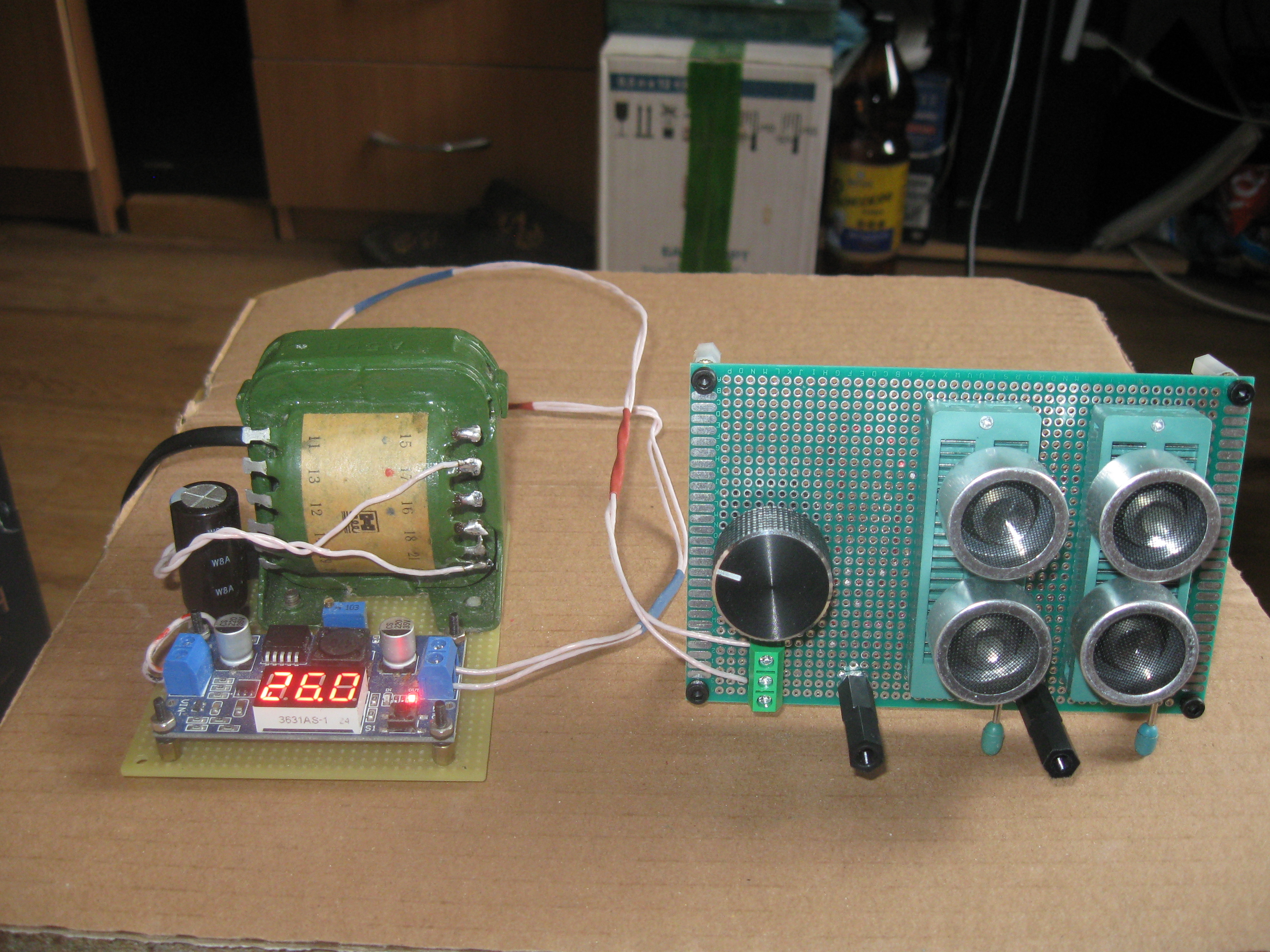

Использовал вот такие излучатели:
https://aliexpress.ru/item/100500812081 ... 1742995359
По паспорту - напряжение питания - от 5 до 30в. Я установил 26 вольт.
Самое главное - не должно быть никаких преград между излучателями и "объектами". - типа стекла; двери, и т.д и т.п. Надо непосредственно направлять на "объект"в прямой видимости. :da:

Edinolichnik писал(а): Ср авг 12, 2026 11:32 pm Опыт эксплуатации уже есть?
Я попросил разрешения у зятя, (у него хаски, - огромный пес). Как обычно, когда зять с моей сестрой пришли с собакой ко мне, я испробовал в действии это устройство.
Честно говоря, хаски это не понравилось - вместо привычного для него "места под столом", - он просто ушел в другую комнату...
Конечно, хаски не конфликтный...
