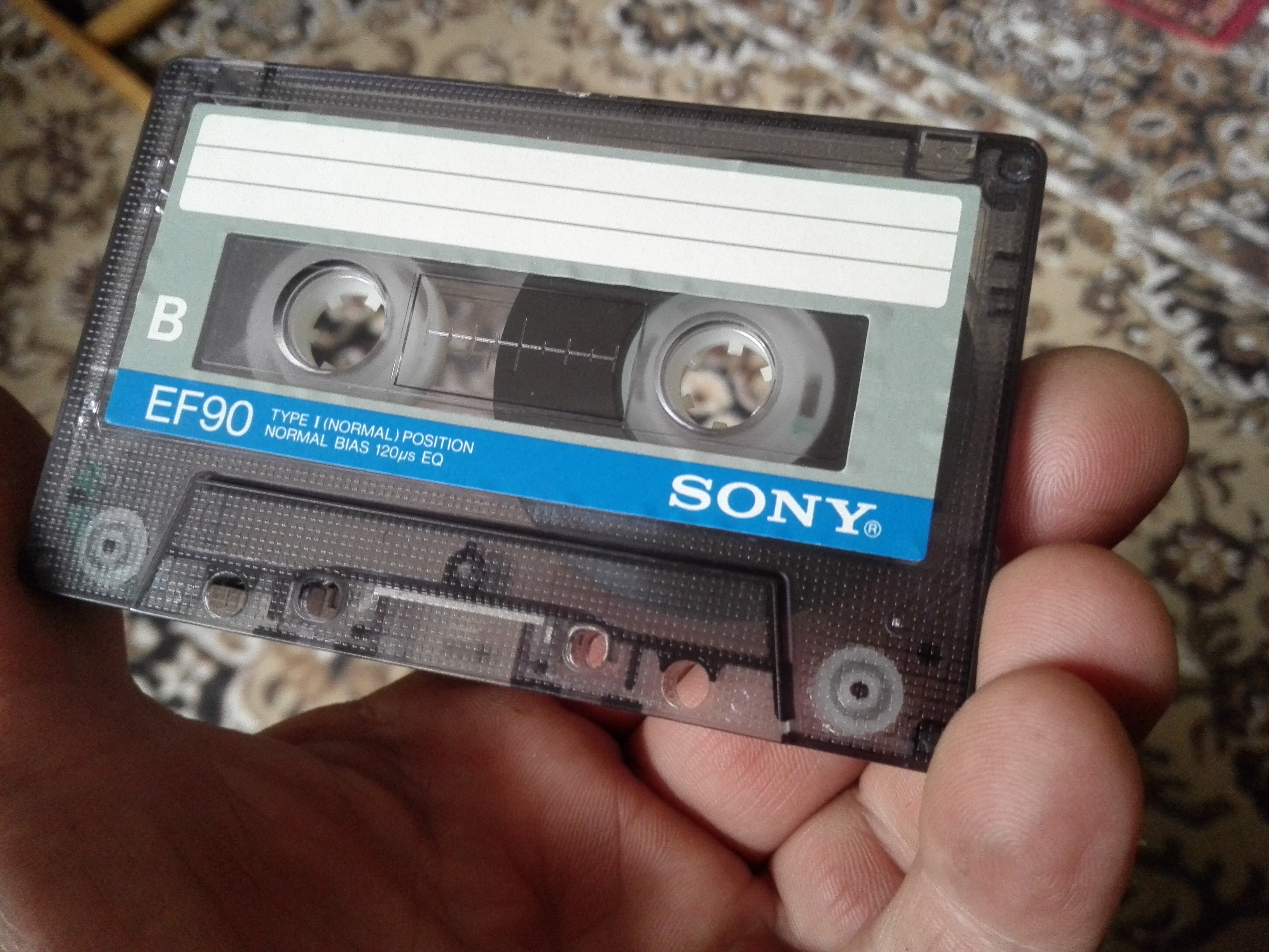

как-то не помню была тема и на каком-то форуме обсуждалась лет 20 назад - Сонька EF90 сторона при штатной скорости от старта до остановки ленты ровно 46минут и так и настраивали скорость. да небыстро, да пол-дня уйдет, но довольно точный метод.
причем и Денон, и Максвелл не годились, длины разные. а может потому что Сони была всё-таки доступнее и на ней и родилась эта метода. :smile:

Wilson74 писал(а): Сб июн 27, 2026 9:27 am до остановки ленты ровно 46минут и
эту не проверял .. остальные от 45.50 до 47 20
