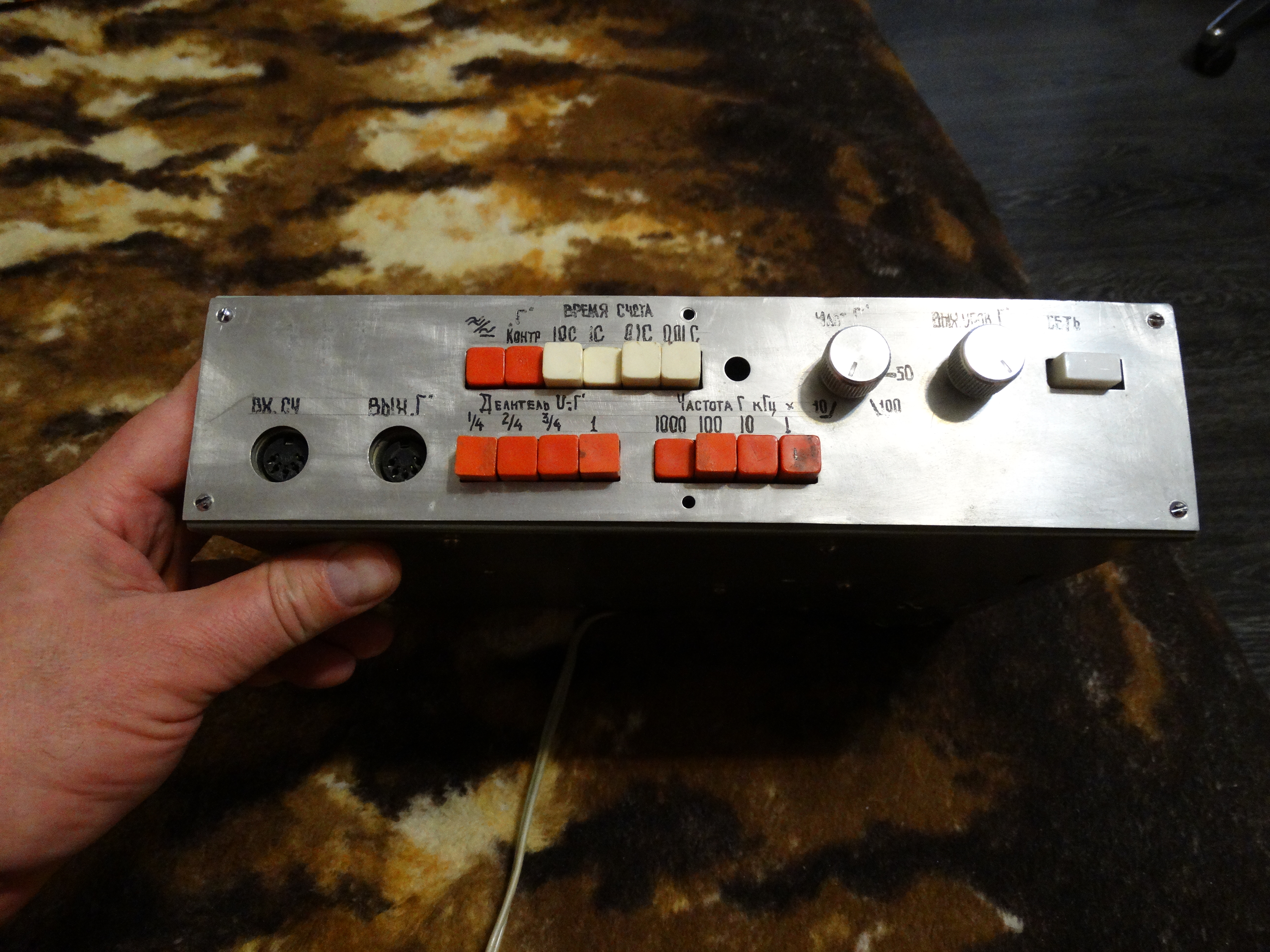

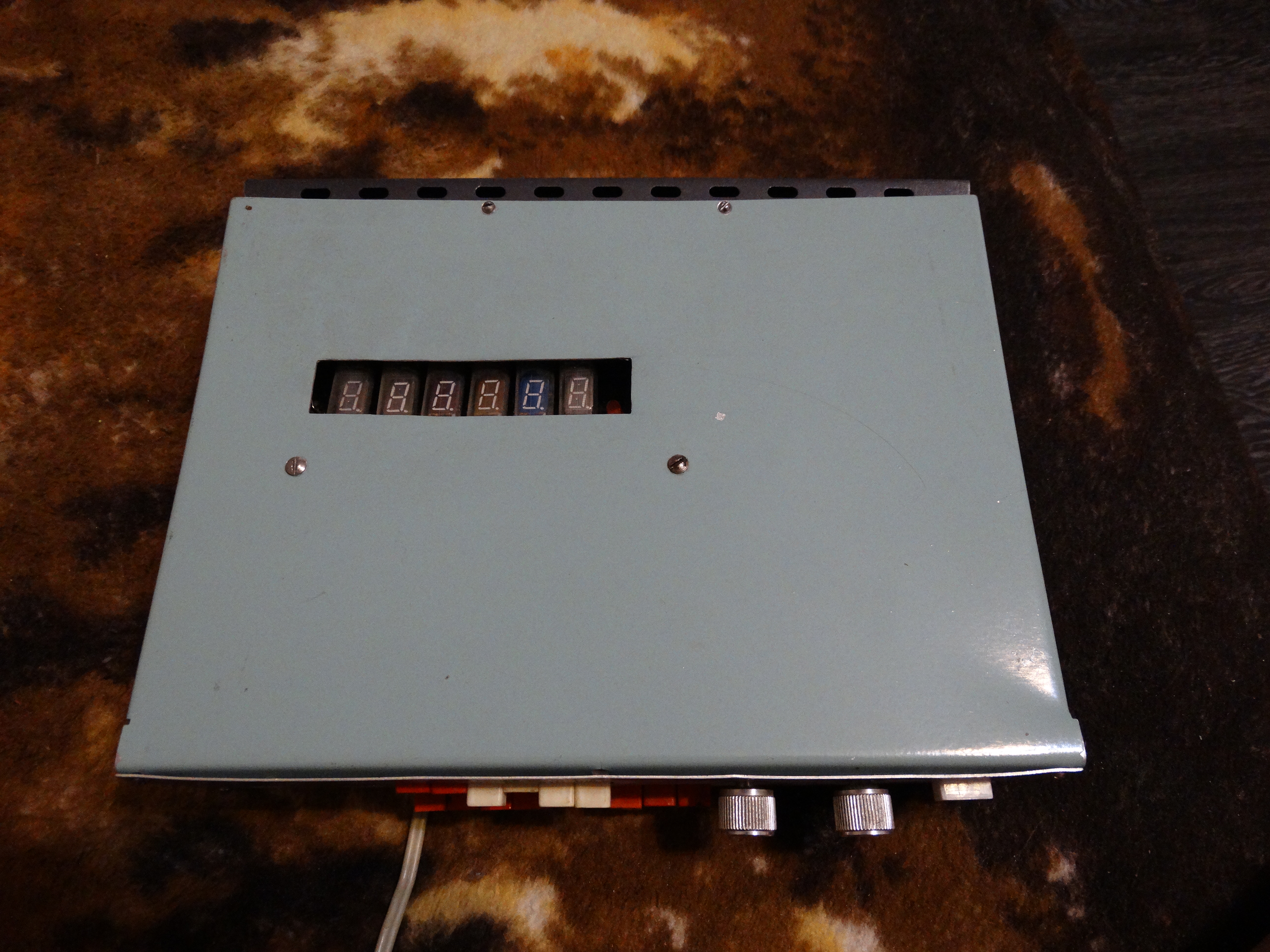

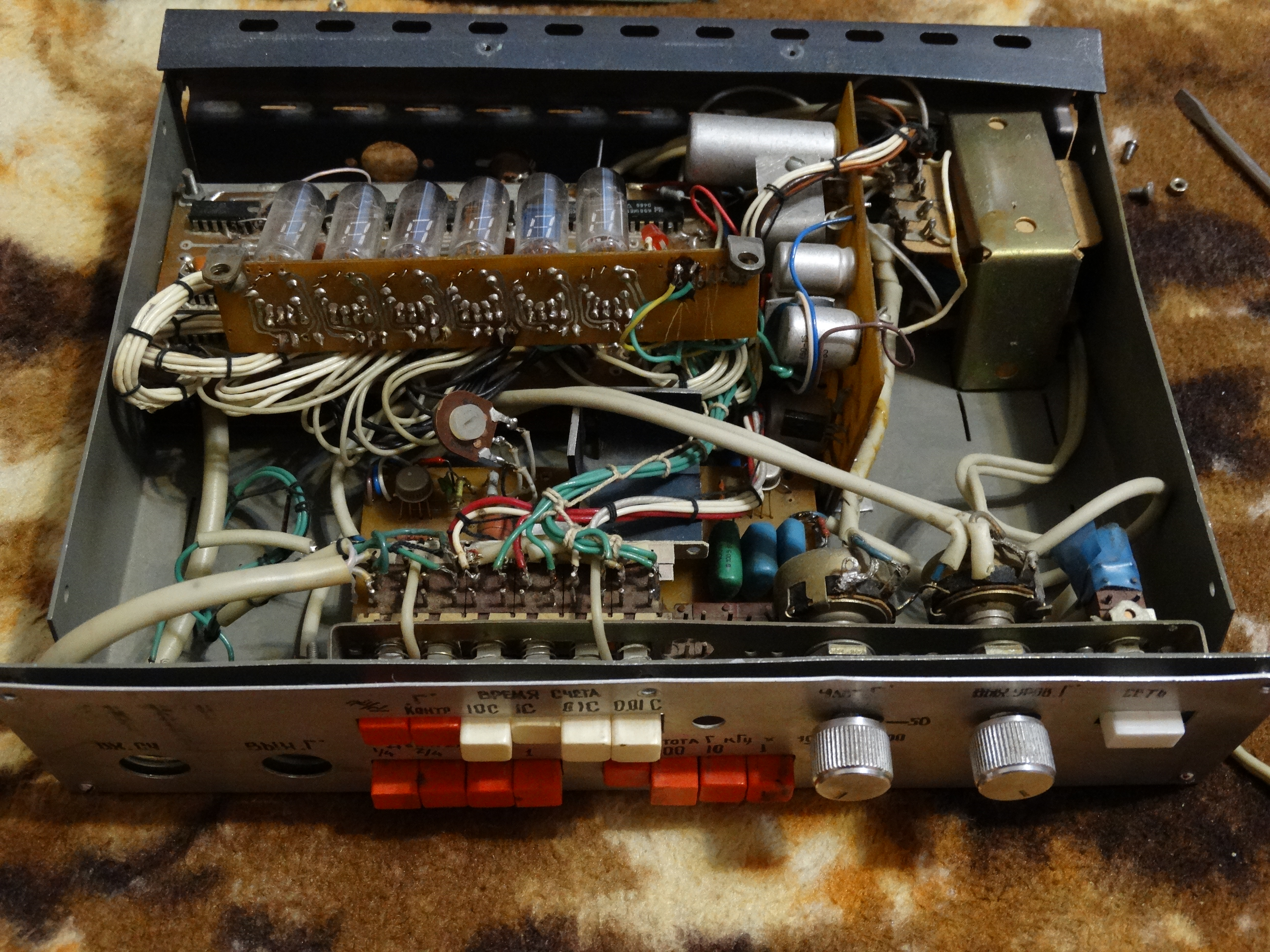

захотелось давно когда еще такое не выпускалось, генератор с частотомером, плату частотомера стырил в соседнем отделе, навесил ключи и делитель, стабильная частота 100 кгц, все сплошь кмоп, однако работает,

Хорошо. :smile:
Но индикация вверх как-то не комильфо...

В 89 году и такой в радость был, ИВ-6 на фасад? Интересно посмотреть...

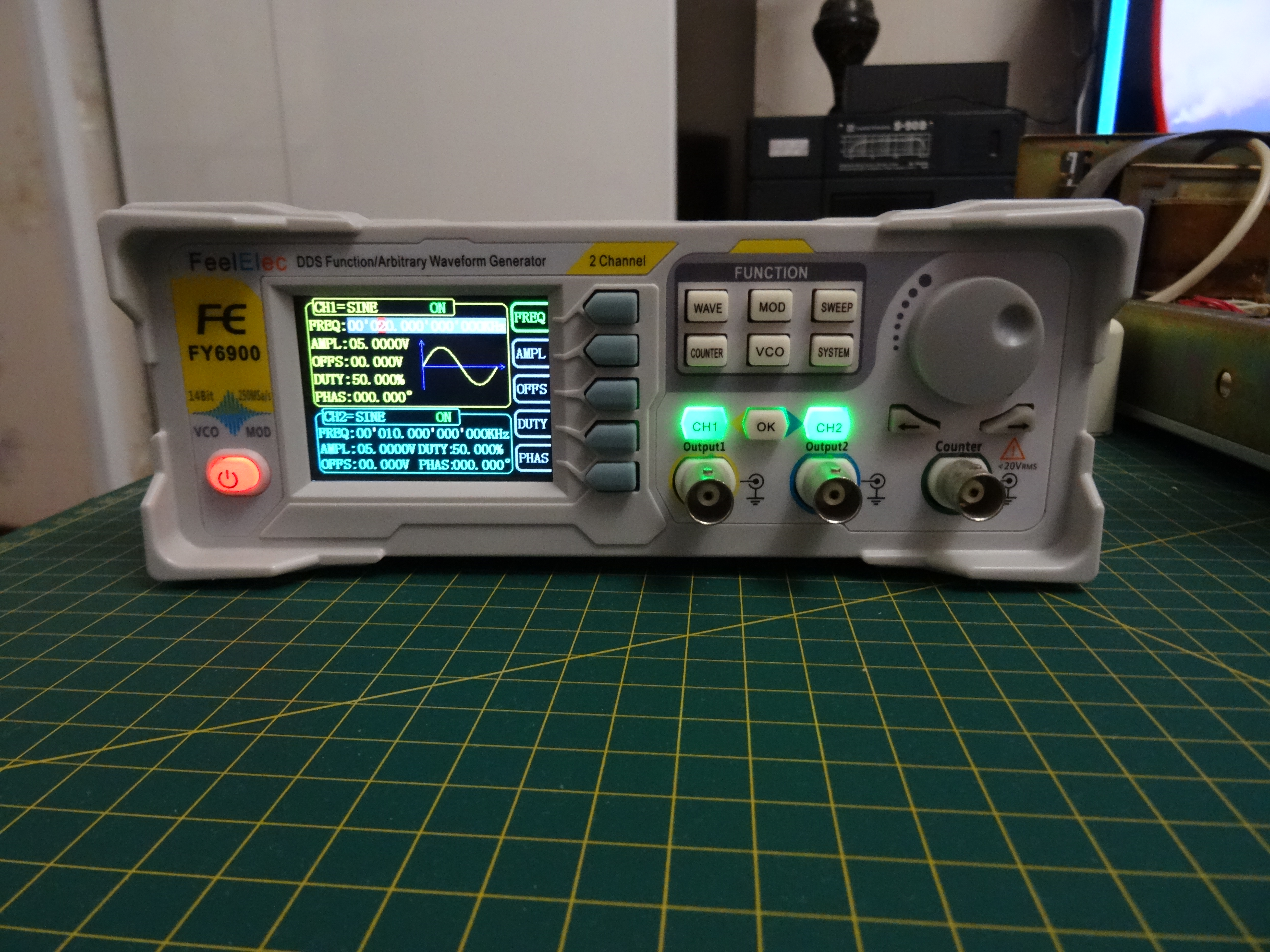

Не смешите, зачем выдумывать если все придумано до нас и за нас, пользуюсь таким синтезатором, честно меня умиляют залежи приборов в лабораториях коллег...

Дорогой "синтезатор"-то...

не сильно и дорого, 4.5кр вроде, может и меньше...но он стоит своих денег...достоверность измерений важнее, тот старый комплекс, на 100 килогерцовом кварце, и схеме из пальца, на нем подгоняю частоты вращения моторчиков в мафонах.

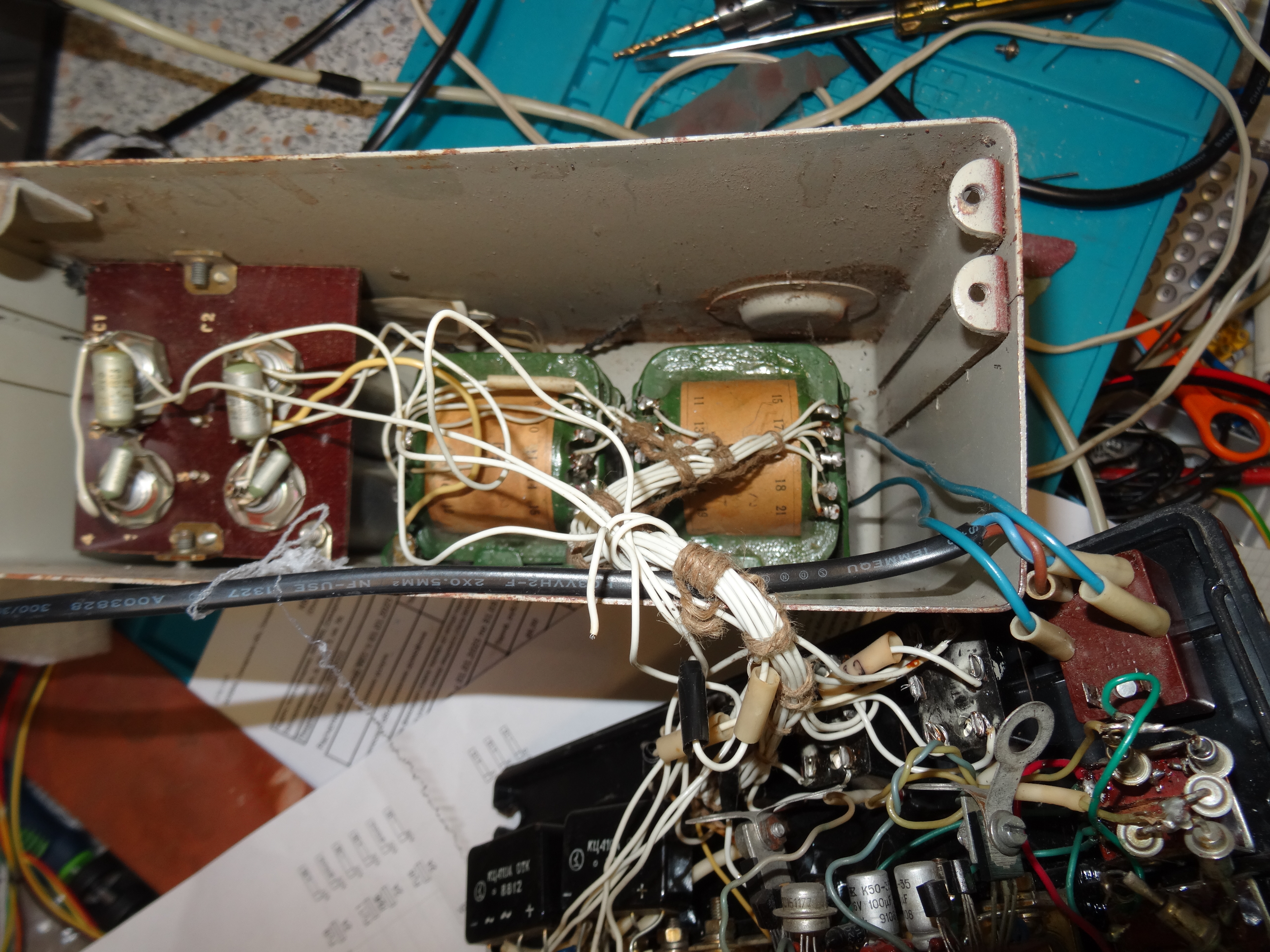

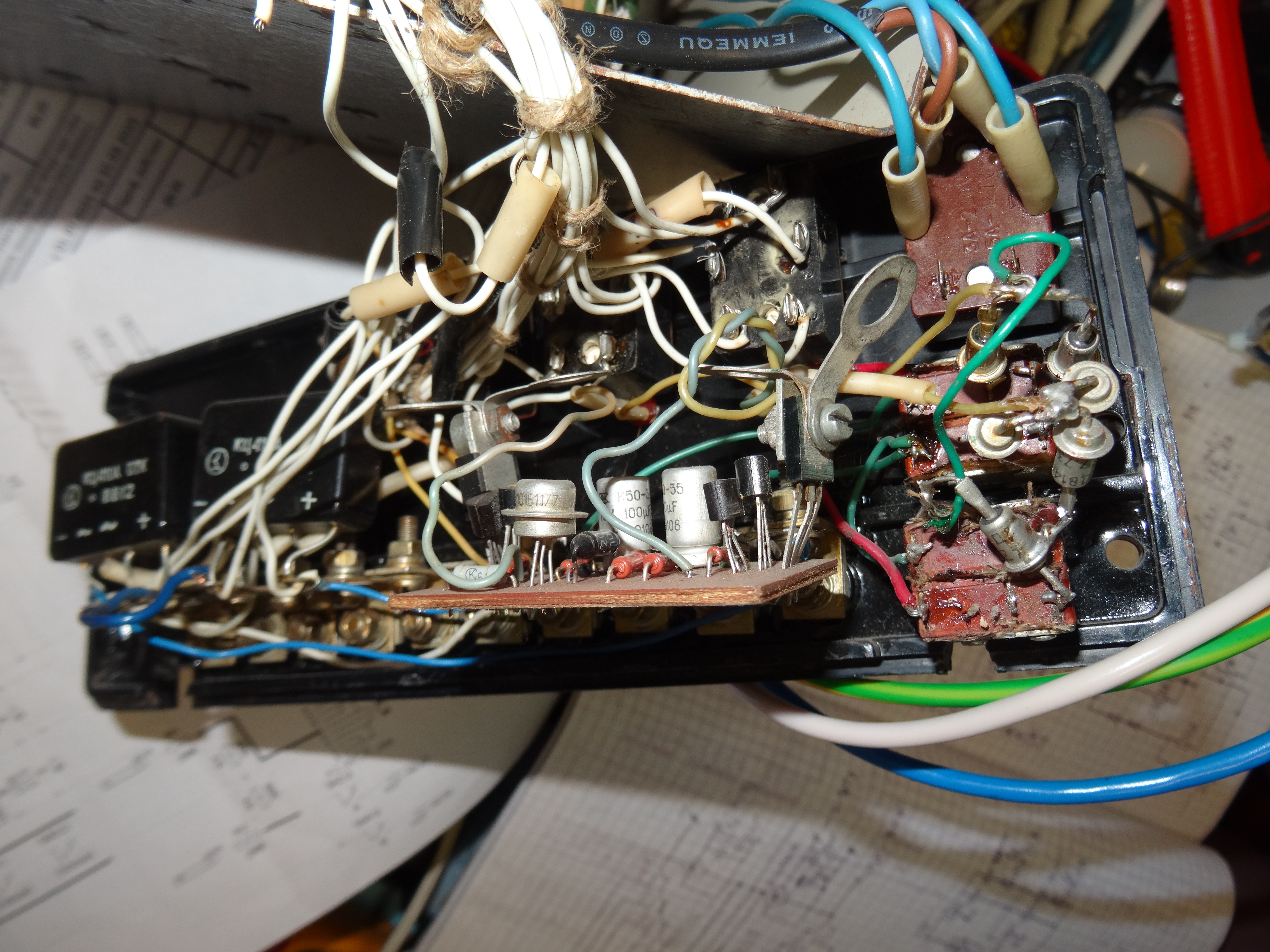

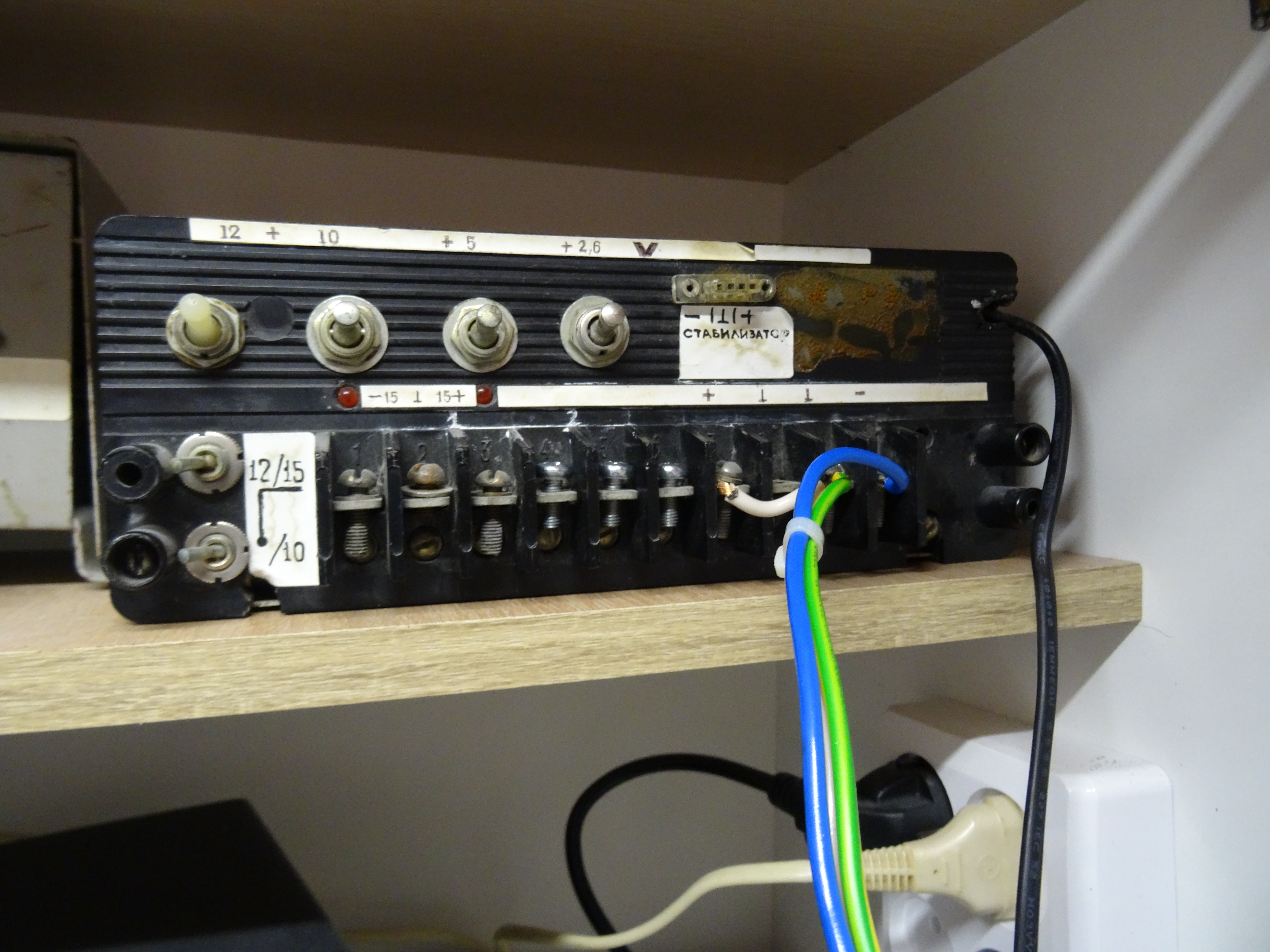

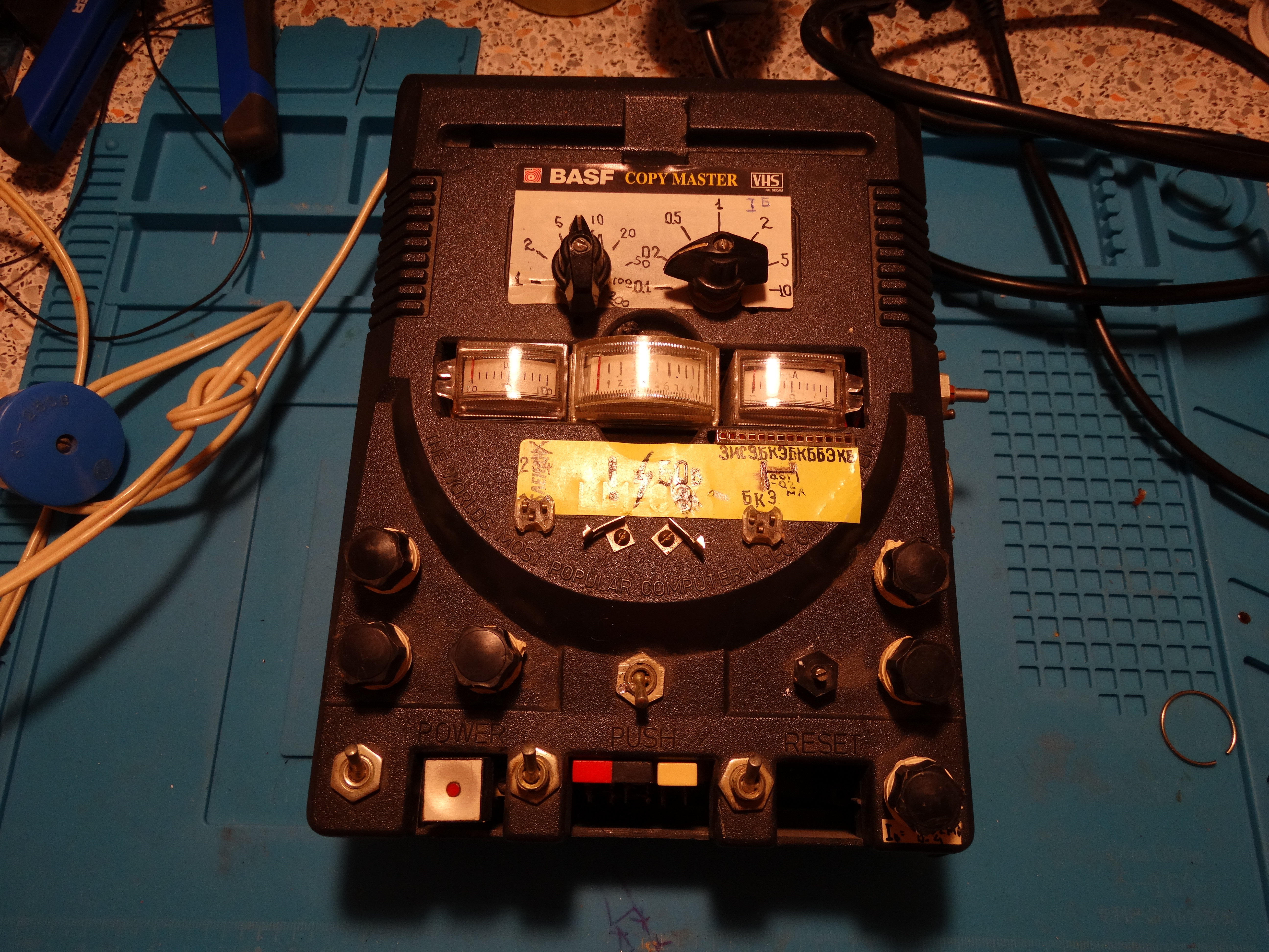

И блок питания, регулируемый, с стабилизируемой вставкой. в корпусе ПБР-4.

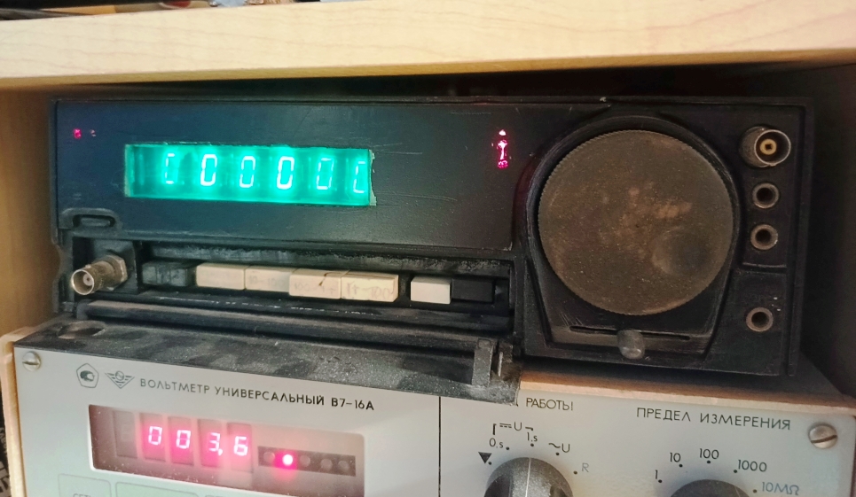

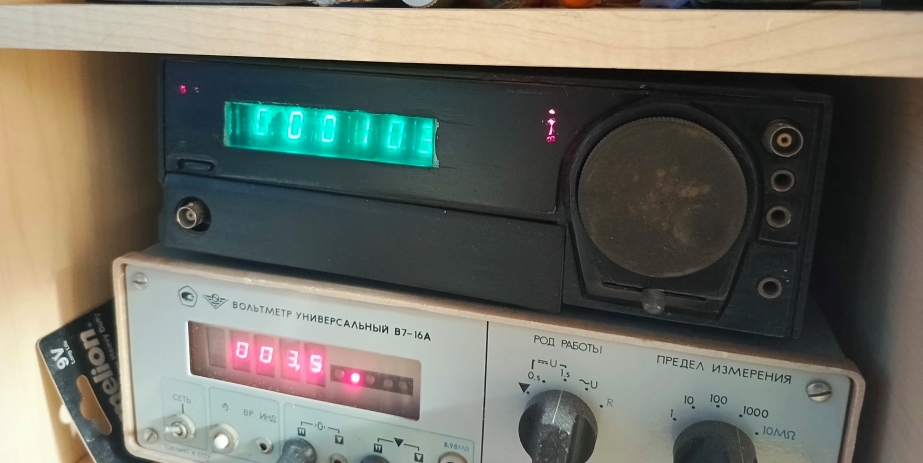

тоже в это же время примерно мастерил с "ИВ-6 на фасад" (и тоже с генератором НЧ внутрях):
работает еще:

Случай у всех разный. в которую вставлено у меня не поместится..

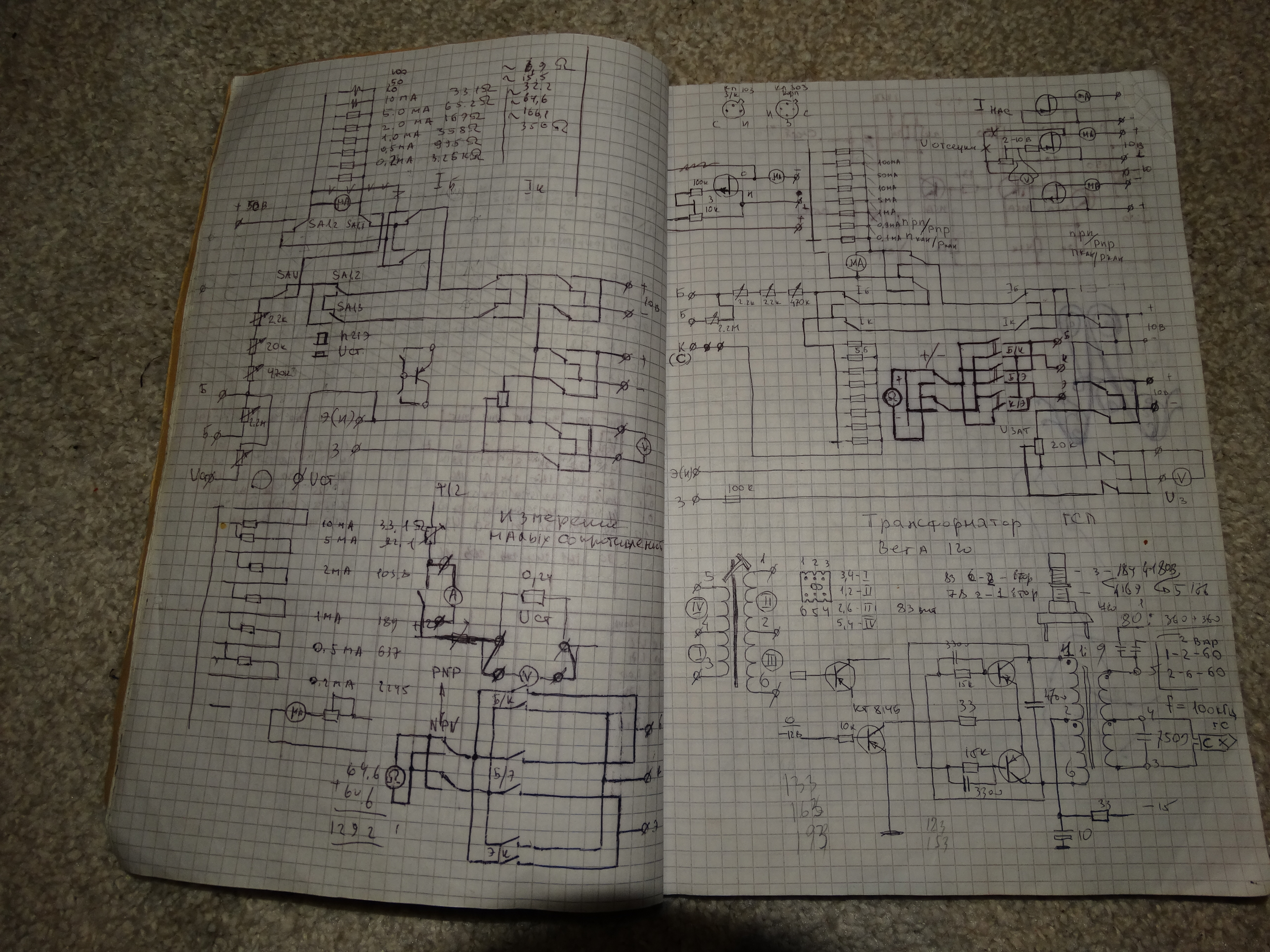

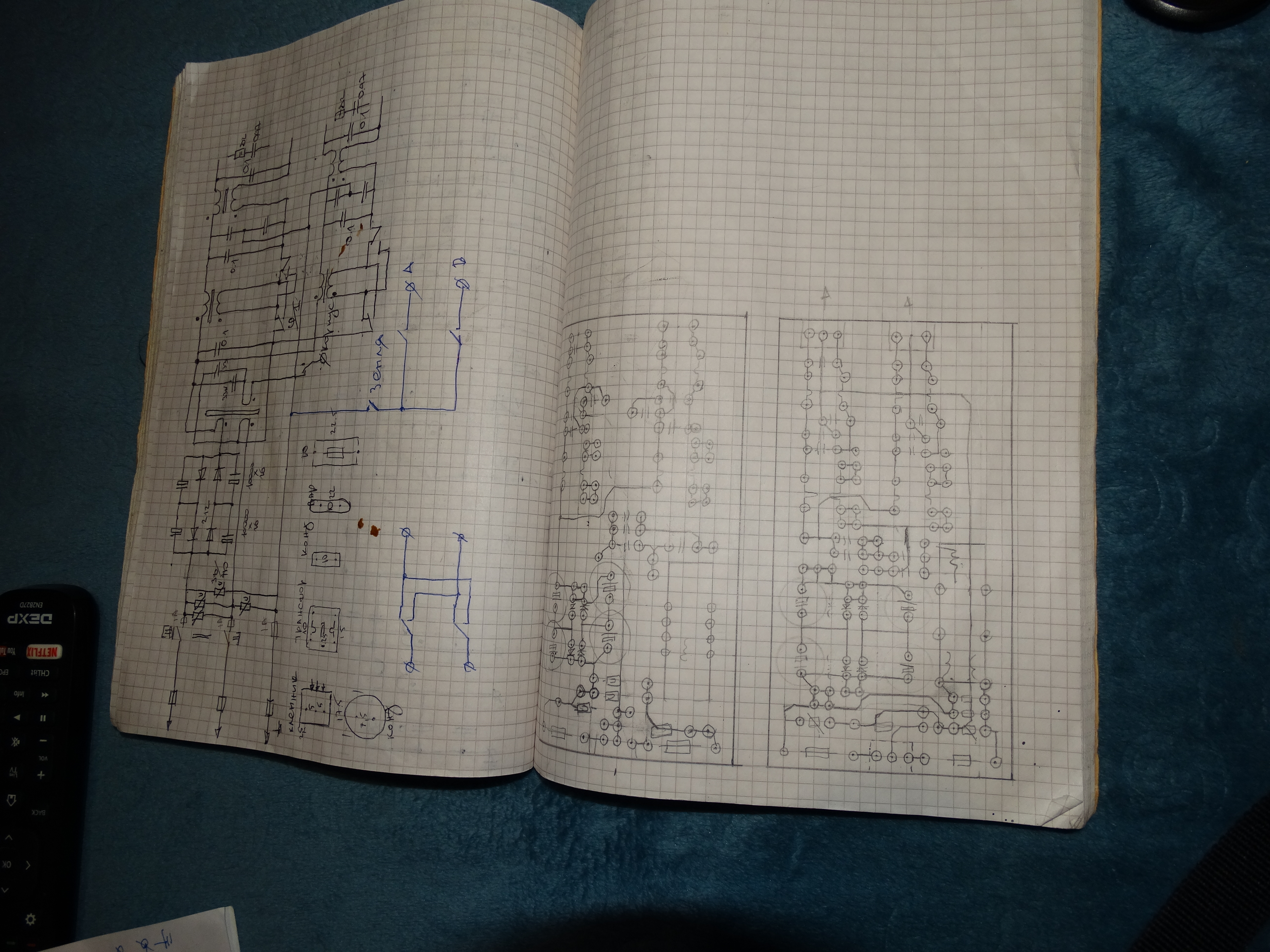

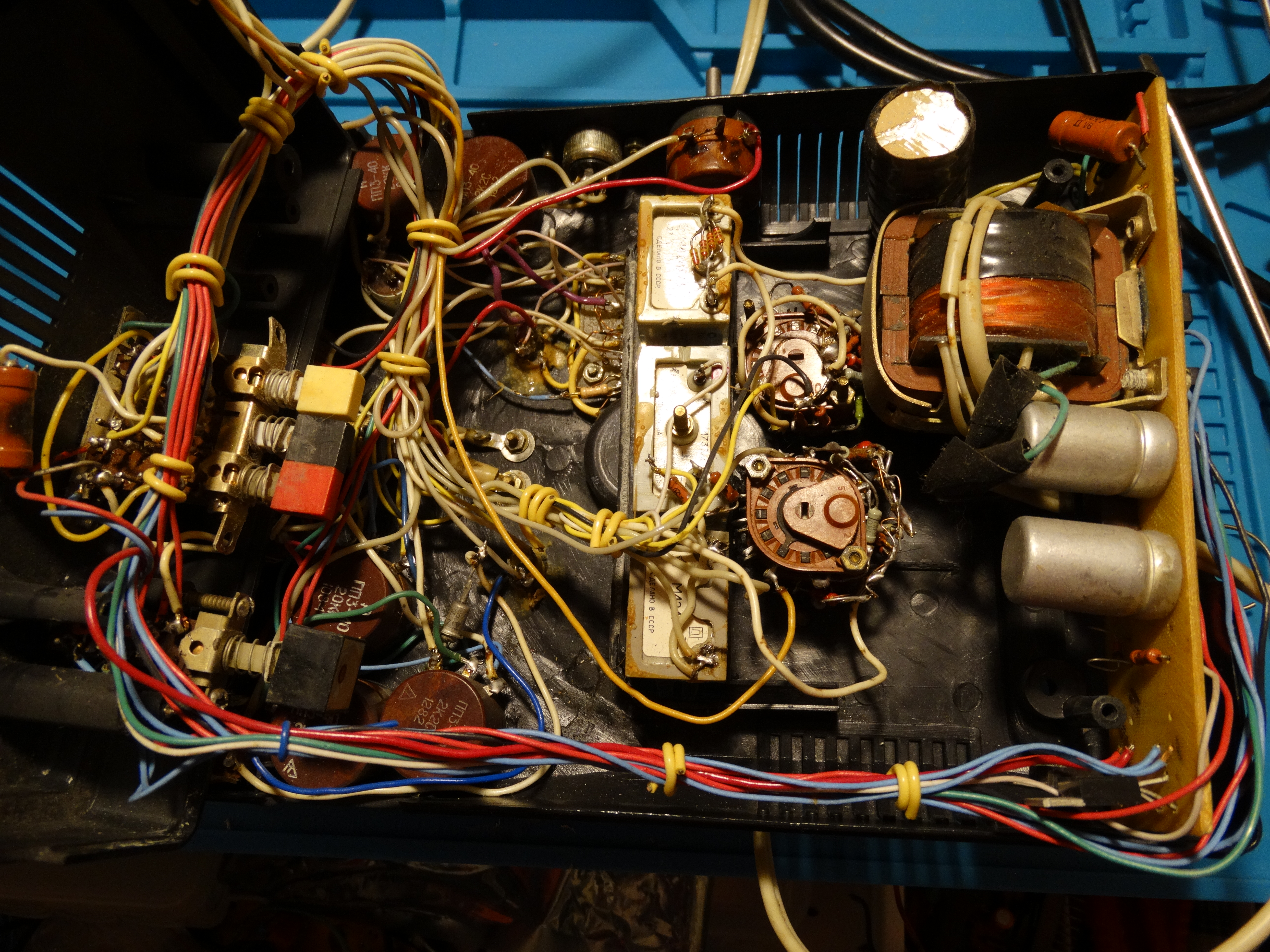

Еще измеритель характеристик транзисторов, ка им пользоваться забыл, смотрю сначала схему потом меряю, для более точных измерений можно подключать внешнии приборы.

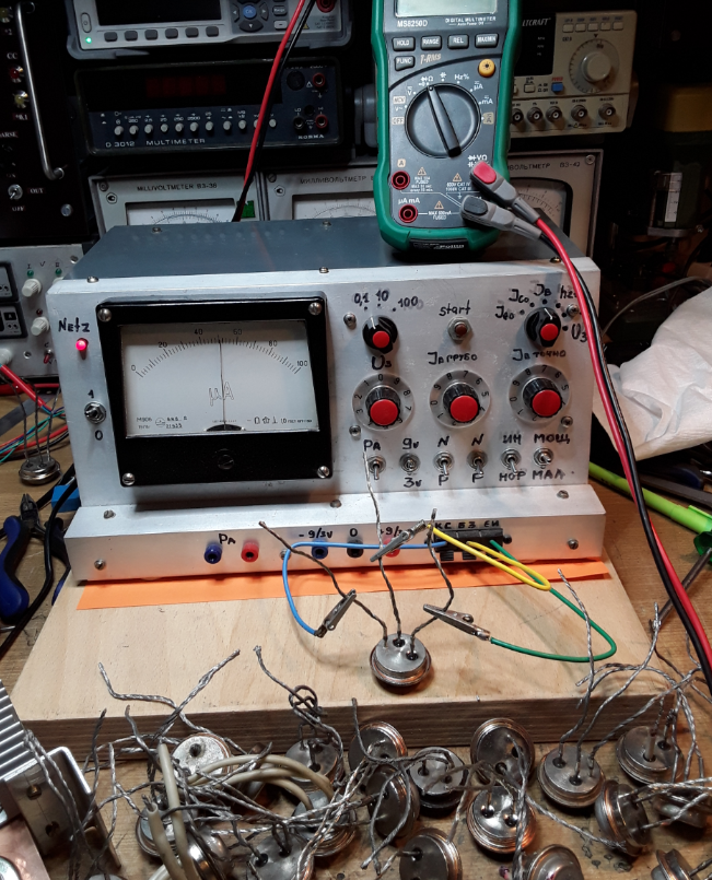

Измеритель характеристик транзисторов

Мощно! В той коробке есть еще и характериограф, Транзисторы и часть приборов из СССР?

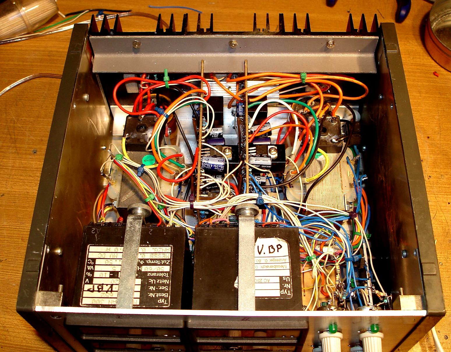

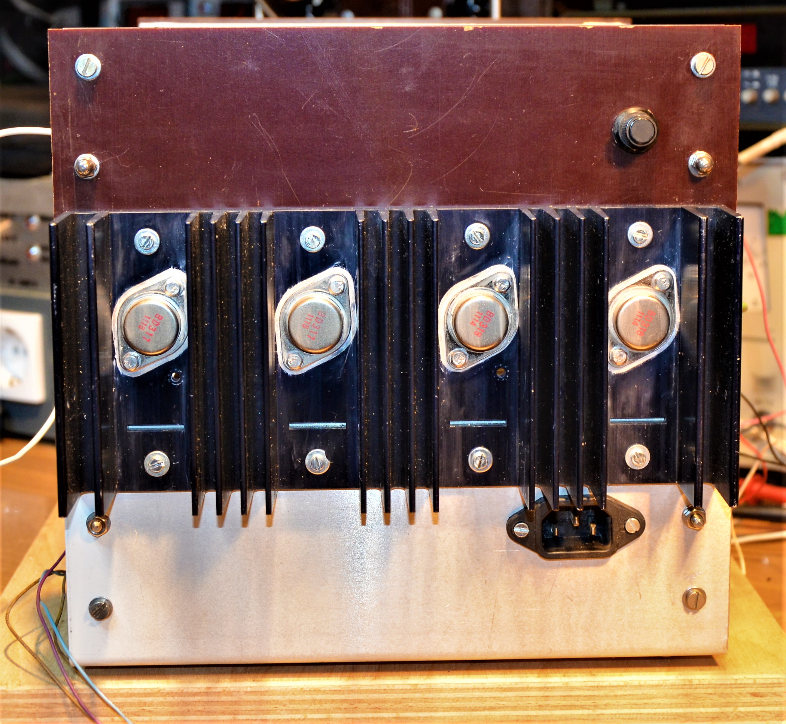

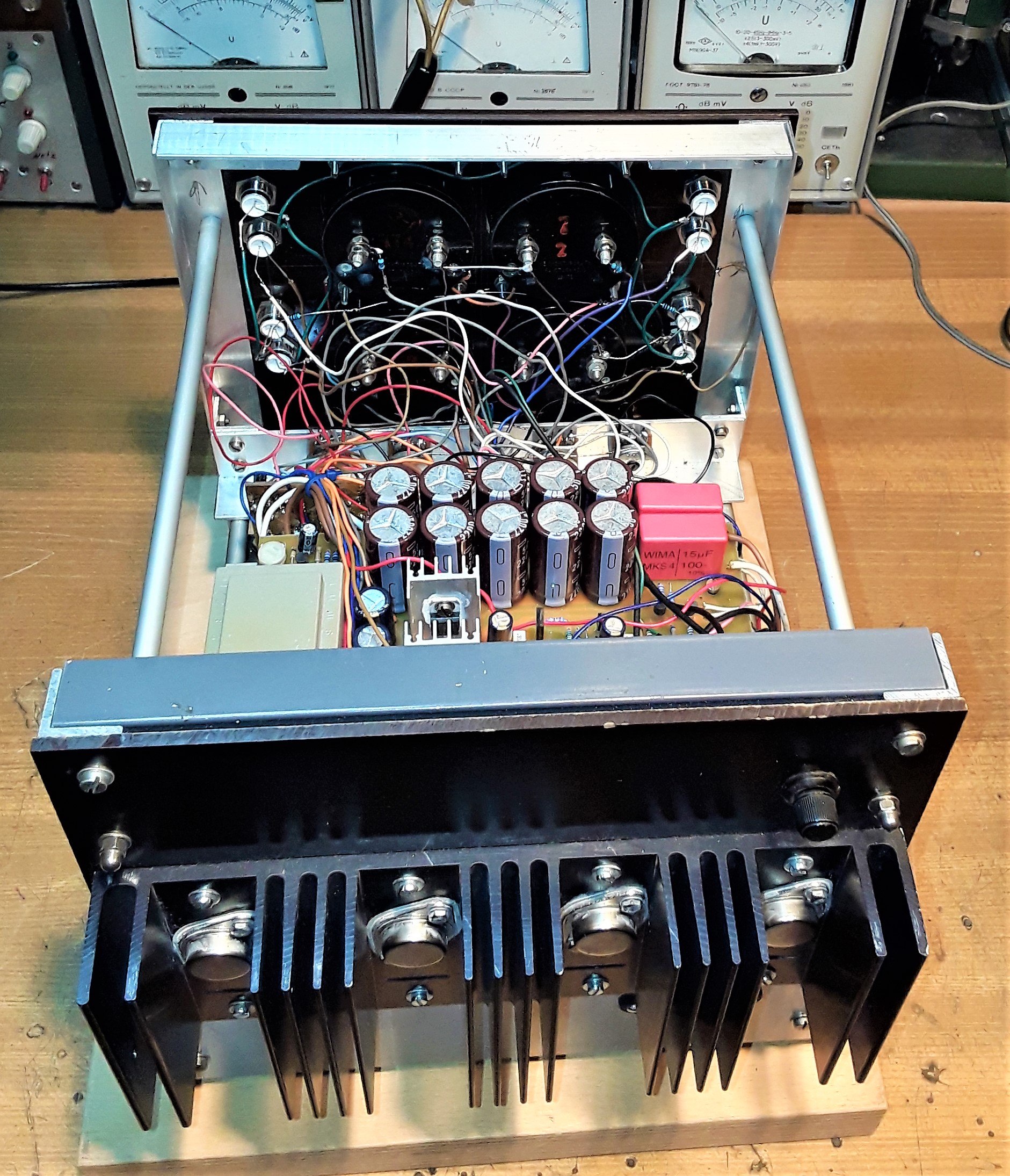

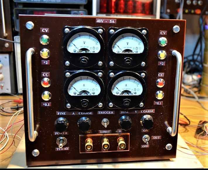

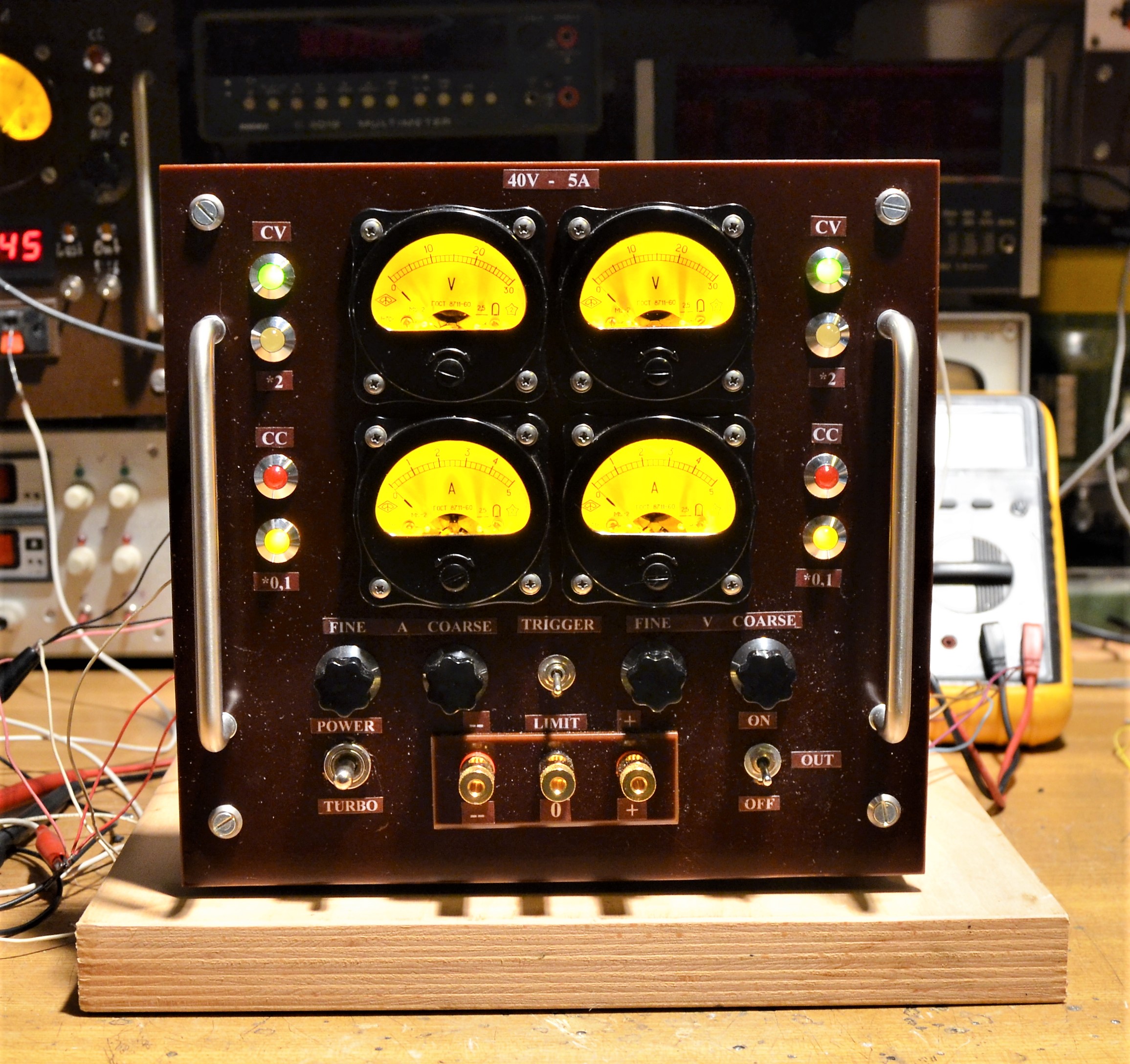

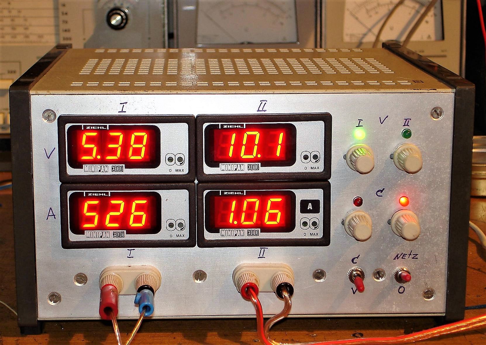

Двухканальный блок питания с регулировкой напряжкния и тока

Дядя Фёдор писал(а): Вс июн 21, 2026 9:00 pm Двухканальный блок питания...
А двухполярный из него можно :stesn:
Сообщения: 410
То, что запилено давно.
Да запросто, соеденить "+" одного с "-" другого. Они независимые и гальванически не соедены
Сообщения: 410

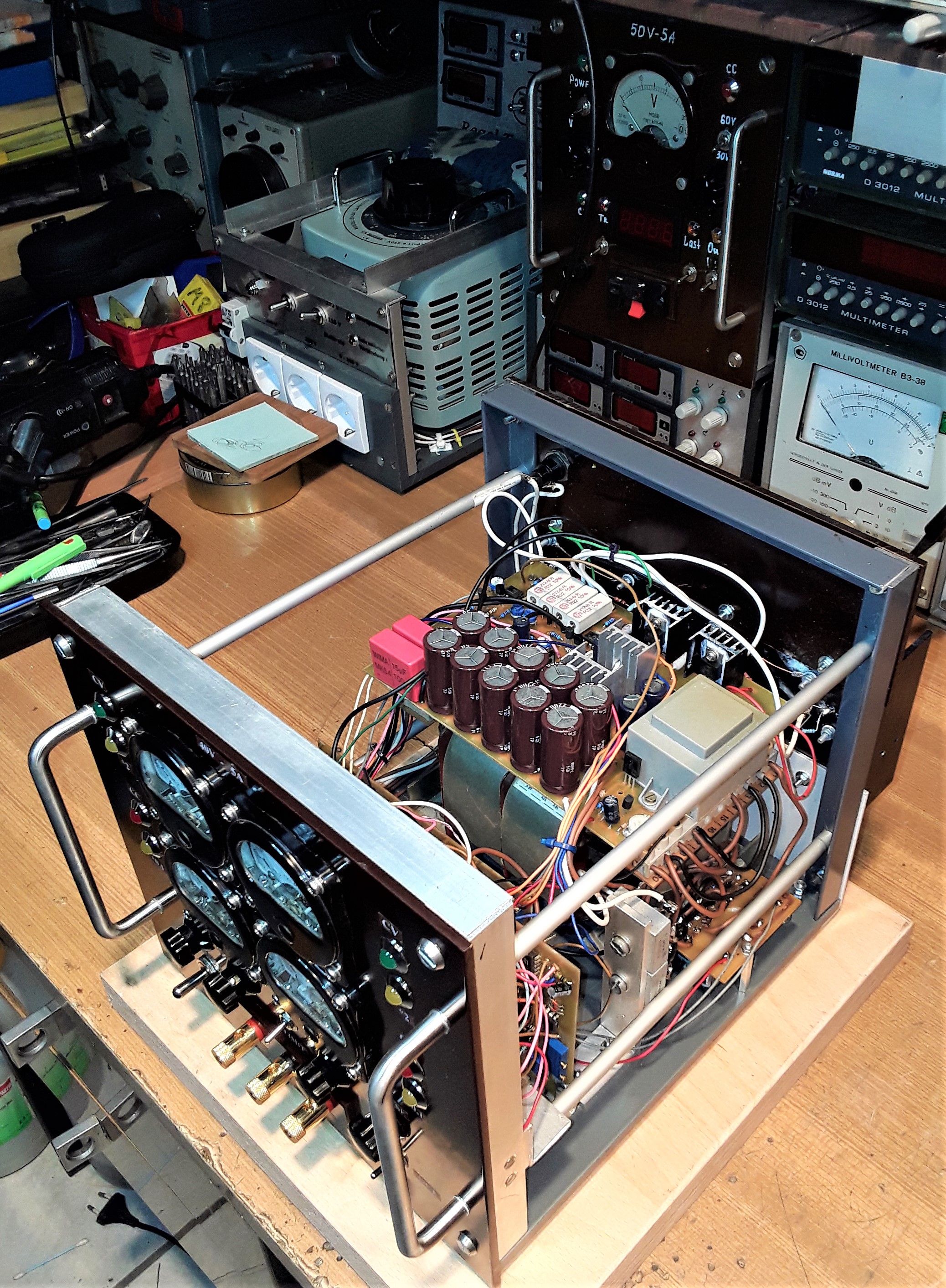

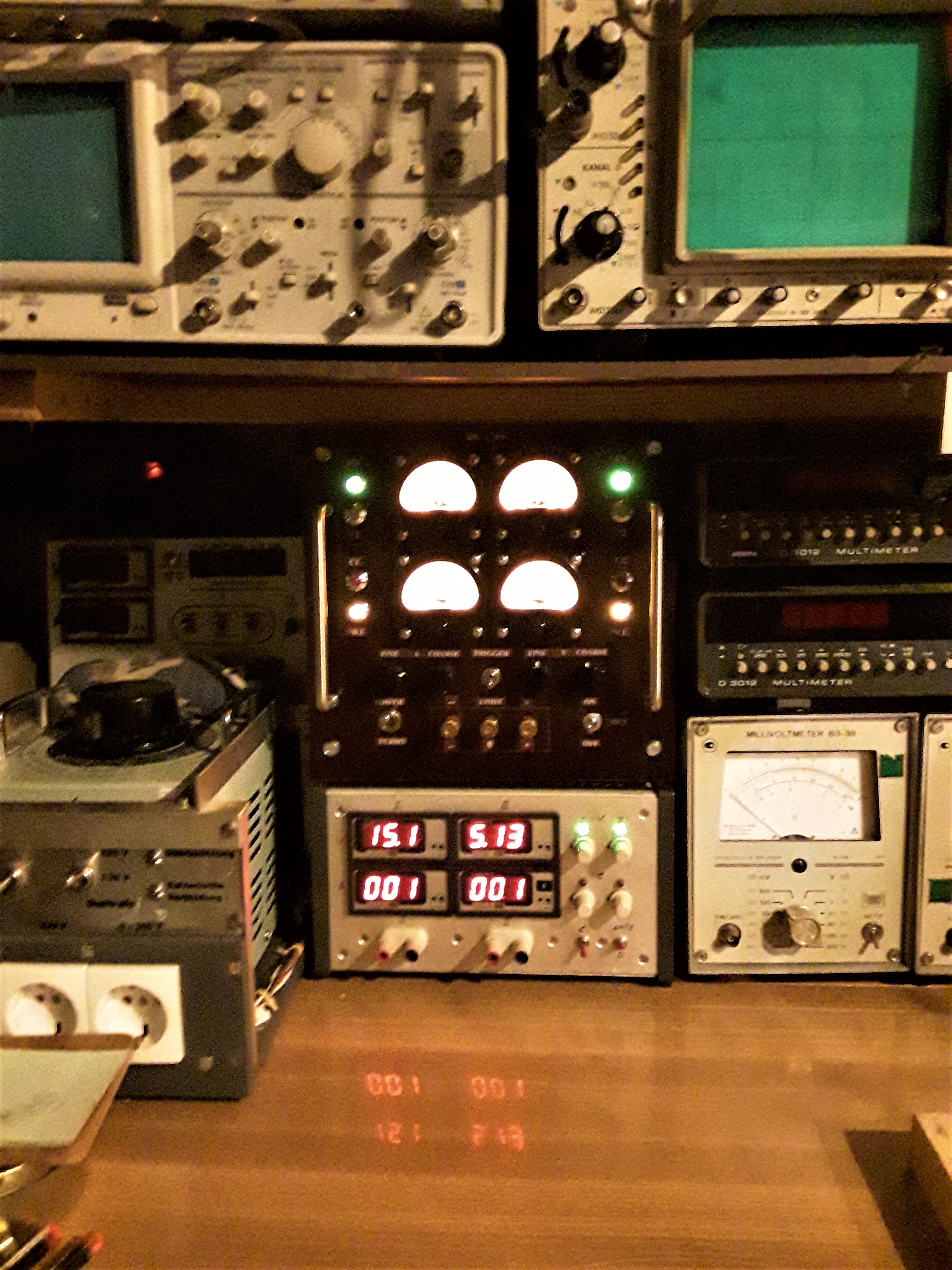

A этот двухполярный , каналы регулируются одновременно одной ручкой напряжение и одной ток. При ограничении тока в любом канале, во втором напряжение утанавливается таким же автоматически.

Дядя Фёдор, вот не знаю - комплектующие современные, а V и А - старинные... Может, есть какие-то современно выглядящие индикаторы?
А так - во! :smile:

Дядя Федор перфекционист, я от своего блока питания планировал организовывать первое включение техники, и стабилизация источника нынче усилителям без надобности...да и ставить некуда у меня уголок метр шириной...

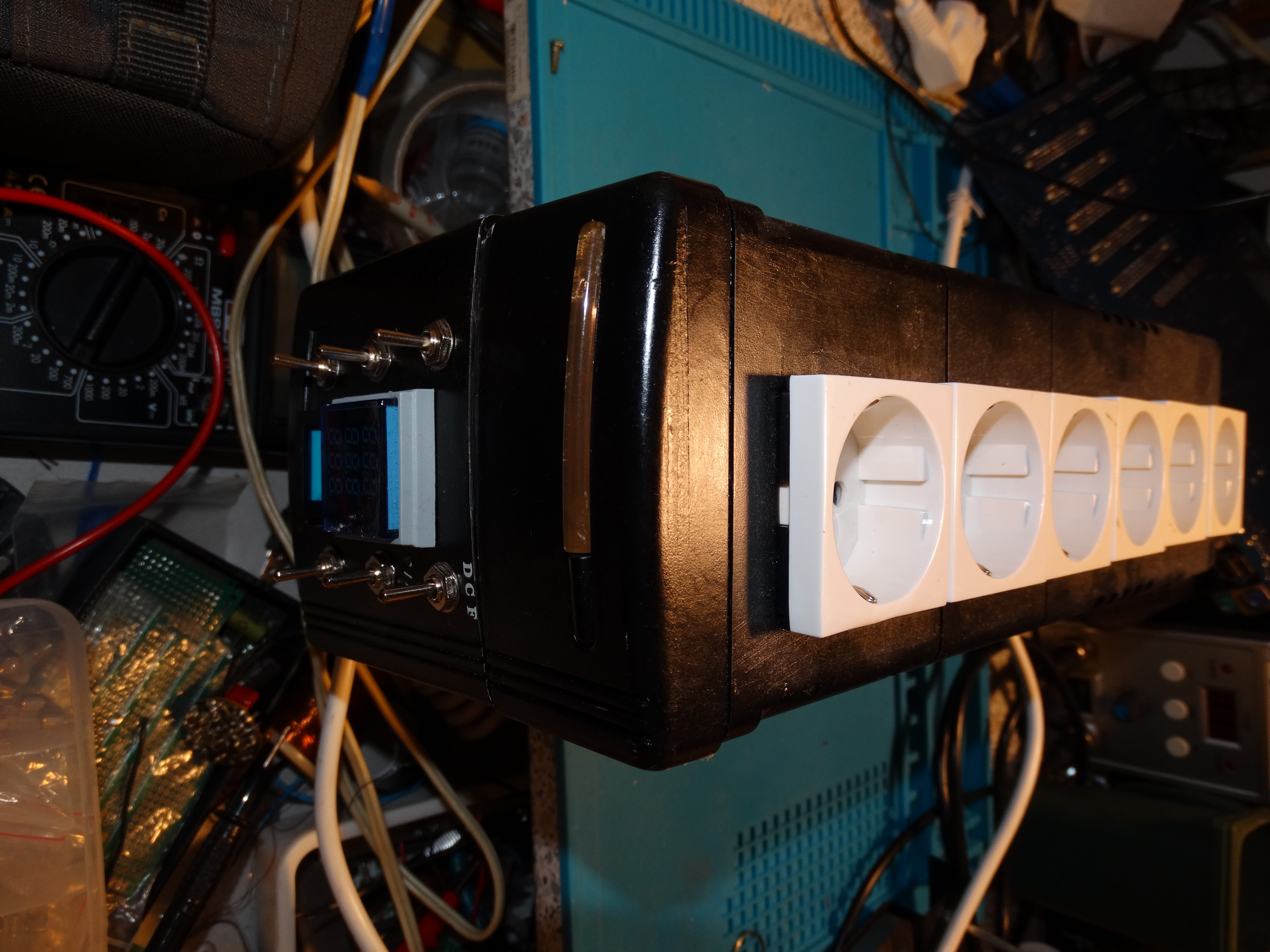

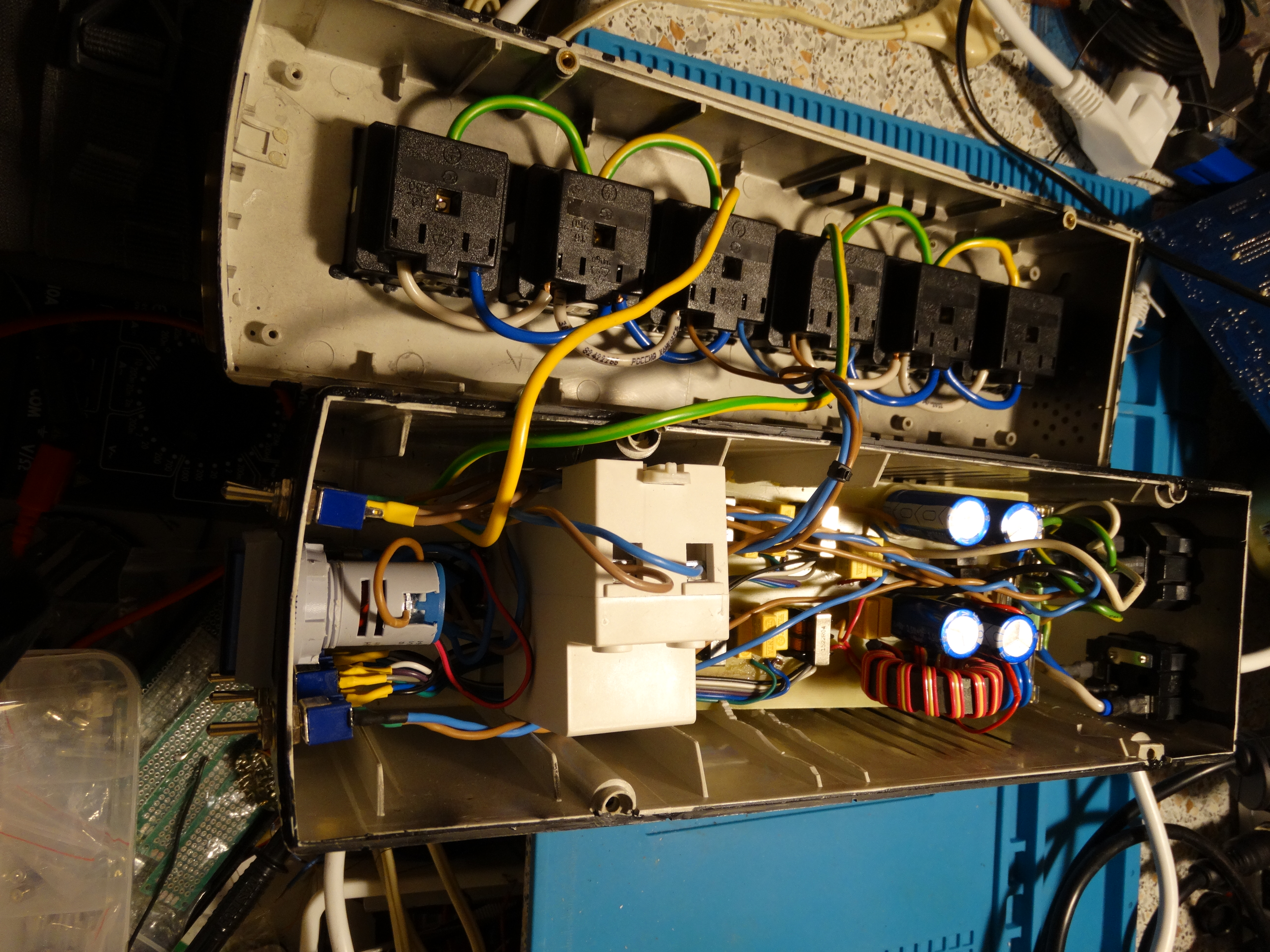

Ректификатор питания, 3 в одном, 2 с током 2 ампера, для раздельного питания аналога и цифры, один 10, очистка от всего, даже постоянки из сети, с инверсией трансформаторов все это есть и в усилителе и б/п проигрывателя, но маразм крепчал непрерывно. И еще есть защита от недо-перенапряжения (меньше 170, больше 270) на китайском модуле, подобный в щит квартиры вставил.

Ну защита от недо-, перенапряжения точно не помешает. :smile:

Sulphur, А это как раз мой фетишь. Обажаю винтаж.
Александр-III, Да и делался он как раз под место
Сообщения: 410

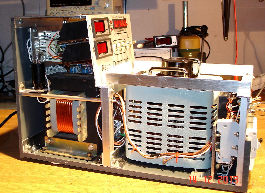

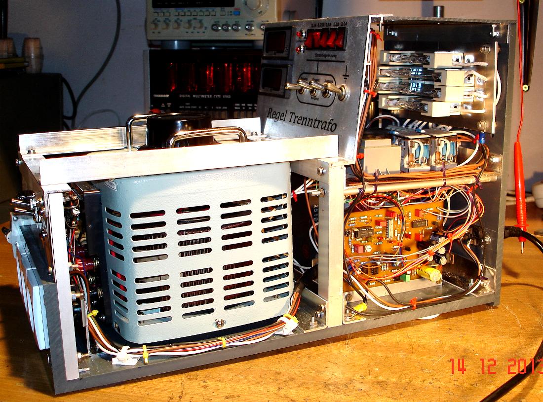

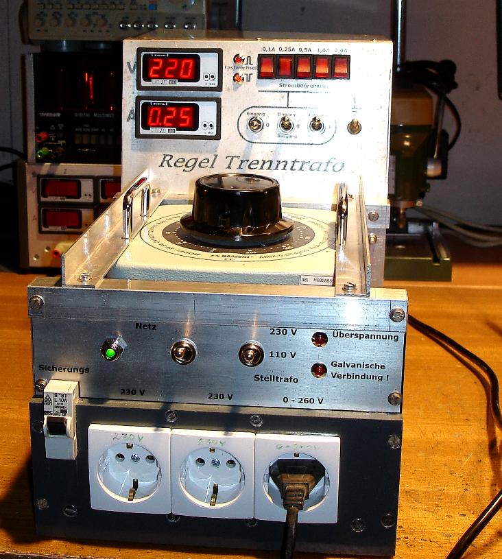

Александр-III, А вот рядом с ним как раз аппарат для " первого вкючения" . Регулируемый разделительный трансформатор на 1 Kw. С регулируемым (дискретно) ограничением тока. Очень полезная штука для ремонта и испытания того, чего страшно первый раз включать в сеть. Например ИБП.
