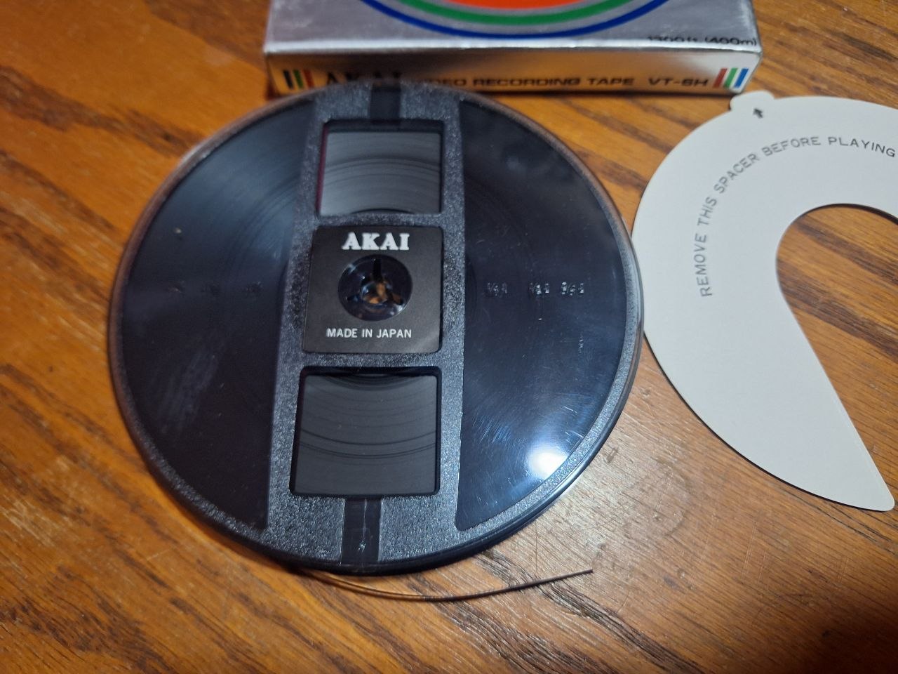

есть ли запись на ленте?
Сообщение bl-bl-bl »
на 19/4 один шум. звуковая дорога, если бы была - хоть как-то, да проявилась бы???
это видео, да, пустая. да. не продается.

Сообщение Oleg456 »
Blackbird писал(а): Чт май 14, 2026 4:19 pm У соньки например в 8мм звук и синхра не писались на дороги а только наклонные строки на всю ленту - САР ейный сам находил и звук шел чм
У соньки это стандарт для кассет, катушечных видаков и камер под восьмерку не было. А если бы автор не катушку сфоткал, а корбку что рядом с катушкой лежит и на которой написано что это за лента, то и гадать бы не пришлось. Хотя автор после и написал
bl-bl-bl писал(а): Ср май 13, 2026 3:36 pm это видео, да, пустая. да. не продается.
Сообщения: 172
Город: Новосибирск
Сообщение Blackbird »
Oleg456 писал(а): Чт май 14, 2026 8:59 pm А если бы автор не катушку сфоткал, а корбку что рядом с катушкой лежит и на которой написано что это за лента, то и гадать бы не пришлось.
Так он и сфоткал - там написано что видеолента .

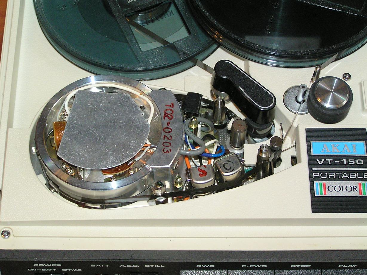

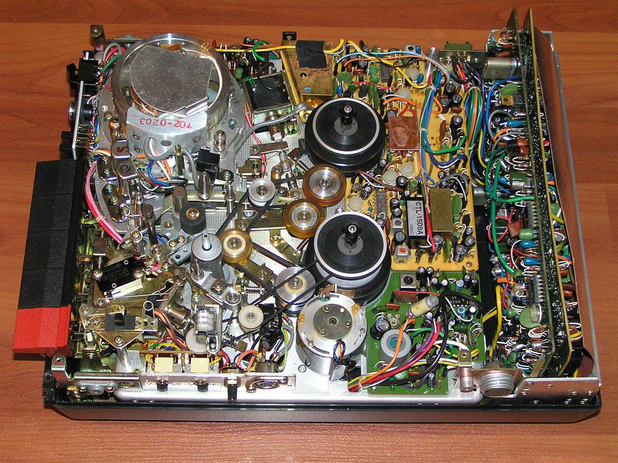

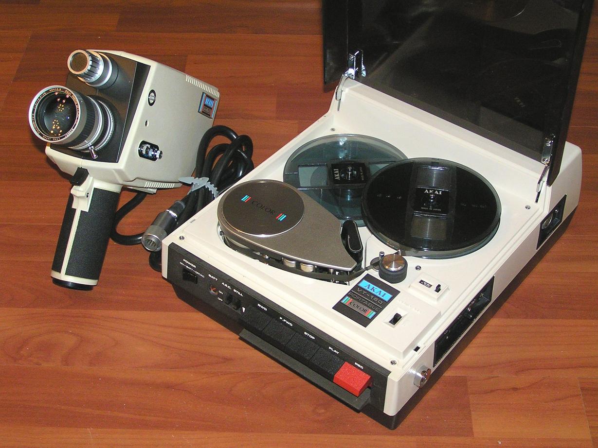

Сообщение Oleg456 »
Blackbird писал(а): Пт май 15, 2026 4:21 pm Так он и сфоткал - там написано что видеолента .
Вот этого я и не увидел. Да лента шириной 6.35мм и даже поискал фотки такого редкого видака фотки взяты отсюда https://vintage-technics.ru/Eng-Akai_VT ... z293539569

Filipp писал(а): Пт май 15, 2026 7:10 pm Интересно - сколько строк он писал? Неужто 240?
Строк там нормально 525 или 625 в зависимости от ТВ стандарта - вот элементов в строке может быть по разному но разброс не большой . Не хуже чем VHS . И оно кстати цветное
Oleg456 писал(а): Пт май 15, 2026 6:39 pm Да лента шириной 6.35мм и даже поискал фотки такого редкого видака
Ну он не один и это уже 1970е - первый был где то в 1969 робертс 1000 он же акай https://reel2reeltexas.com/Roberts1000.html и после него были

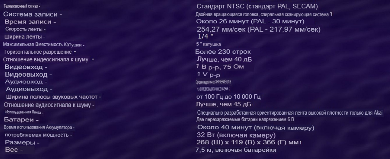

Сообщение Oleg456 »
Вот его тех данные
Blackbird писал(а): Пт май 15, 2026 7:28 pm Ну он не один и это уже 1970е - первый был где то в 1969 робертс 1000 он же акай
А что это за формат, посмотреть бы на его сигналограмму(размещение записи)на ленте.
Filipp писал(а): Пт май 15, 2026 7:39 pm Он ещё и мультистандартный??? :shok:
Как много нам открытий чудных :gigi: Нет это не мультистандарт была практика такая - сначала делалась модель под НТСЦ а потом и под ПАЛ - обычно с индексом E - тут кто не понять по фото . Написано что три модели производились в том числе и для секама

Сообщение Filipp »
Blackbird писал(а): Пт май 15, 2026 7:48 pm Как много нам открытий чудных
Это точно - по характеристикам ни какие 525, а всего 230
У SVHS и то 400 линий. А Вы про такую пипирку - все 600
Сообщения: 172
Город: Новосибирск
Filipp писал(а): Пт май 15, 2026 7:52 pm Это точно - по характеристикам ни какие 525, а всего 230
Да блин !!! Сторки аналоговый видеомагнитофон НЕ УМЕНЬШАЕТ - он так не могет .. Только линии - а это количество элементов в строке
Сообщения: 197
Город: Заречье
Сообщение Filipp »
Blackbird писал(а): Пт май 15, 2026 7:55 pm Только линии - а это количество элементов в строке
Как бы предполагалось - количество линий, а не строк...)
Строки - это развертка.
