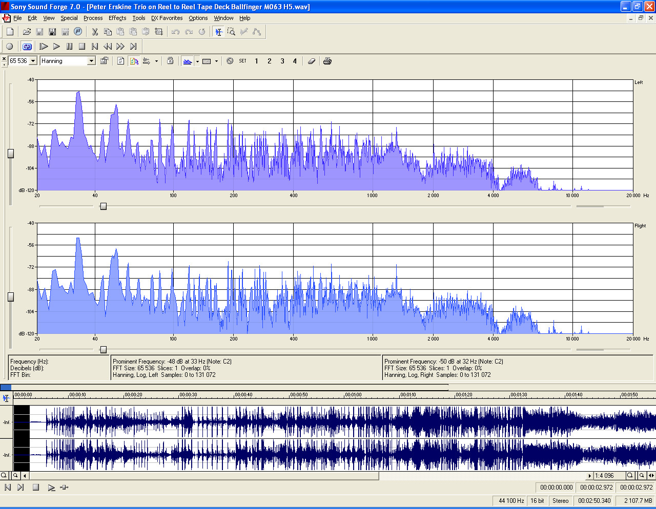

Сообщение Leoniv »
При включении Ballfinger дергает всеми приводами - калибрует положение.
А в спектре у него на чистом фрагменте ленты виден лес помех, на НЧ сидит большая палка (от ведущего двигателя, наверное):
Сообщения: 843
Город: СПб
Сообщение eddddy »
Leoniv писал(а): Чт сен 24, 2026 1:06 pm При включении Ballfinger дергает всеми приводами
преднатяг и в Штудерах (и Ампексах 100-ых) есть,
без него никак
Leoniv писал(а): Чт сен 24, 2026 1:06 pm на НЧ сидит большая палка (от ведущего двигателя, наверное):
судя по частоте, скорее да.
-48дБ что-то многовато, для супрер-пупер Хай-Энд, к.м.к.

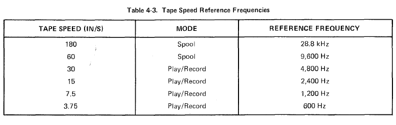

Сообщения: 229
Город: Minsk
Контактная информация:
Сообщение Leoniv »
eddddy писал(а): Пн сен 28, 2026 1:52 pmпомогите понять - как оно работает при перемотке
У этих Ампексов перемотка ничем не отличается от рабочего хода. Просто для сервосистемы ведущего двигателя поднимается опорная частота, он разгоняется до большей скорости. Перемотка там не такая быстрая, примерно 4.5 м/с.

Сообщения: 229
Город: Minsk
Сообщение Leoniv »
eddddy писал(а): Пн сен 28, 2026 8:34 pmв 100 раз??
Нет там никаких 100 раз. По сравнению с максимальной рабочей скоростью (30 ips) перемотка быстрей всего в 6 раз. Вот таблица опорных частот capstan servo для разных режимов:

Сообщения: 229
Город: Minsk
Сообщение Leoniv »
eddddy писал(а): Вт сен 29, 2026 8:06 amдля 19-й вообще в 24
При чем тут разы, главное, чтобы абсолютная скорость вращения была двигателю под силу.

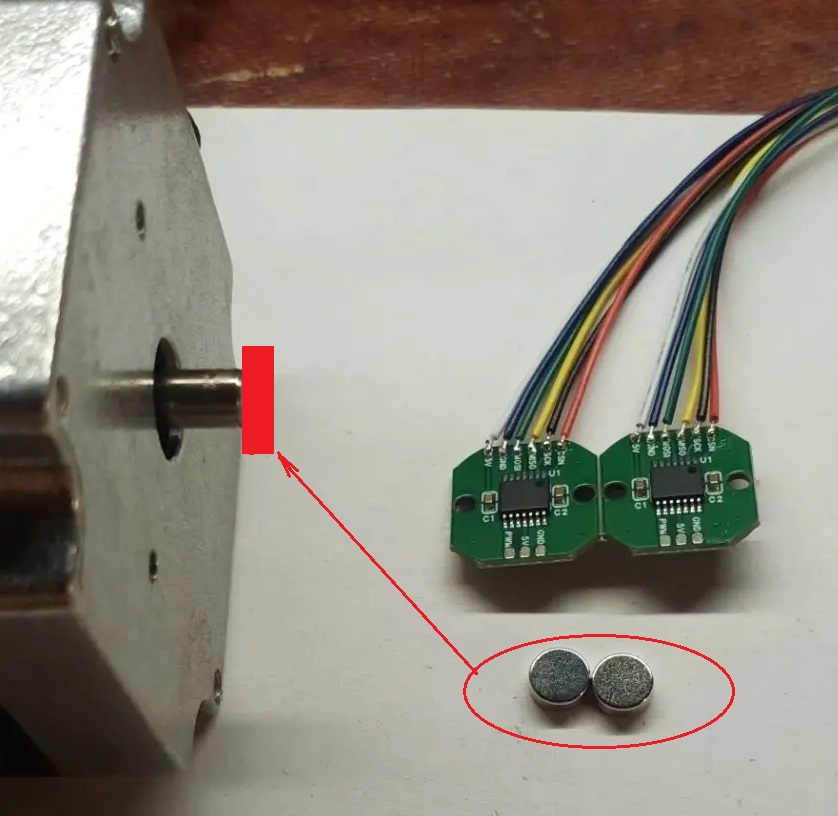

Сообщения: 843
Город: СПб
Сообщение eddddy »
пришли энкодеры с магнитами:
осталось понять, насколько они диаметральные (китайцы врать любят),
и чертить переходную втулку на нижний выступ вала, для вклеивания магнита...
Сообщения: 229
Город: Minsk
Сообщение Leoniv »
eddddy писал(а): Ср сен 30, 2026 9:06 amв моем понимании должно быть наоборот - именно тянуть должны боковые
Перемотка идет с постоянной скоростью, которая задана скоростью тонвала. На САР тонвала подается повышенная опорная частота, которая указана в таблице.
