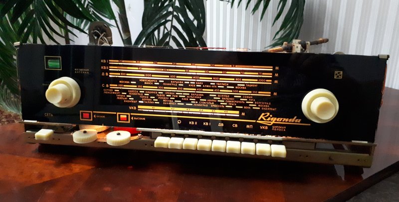

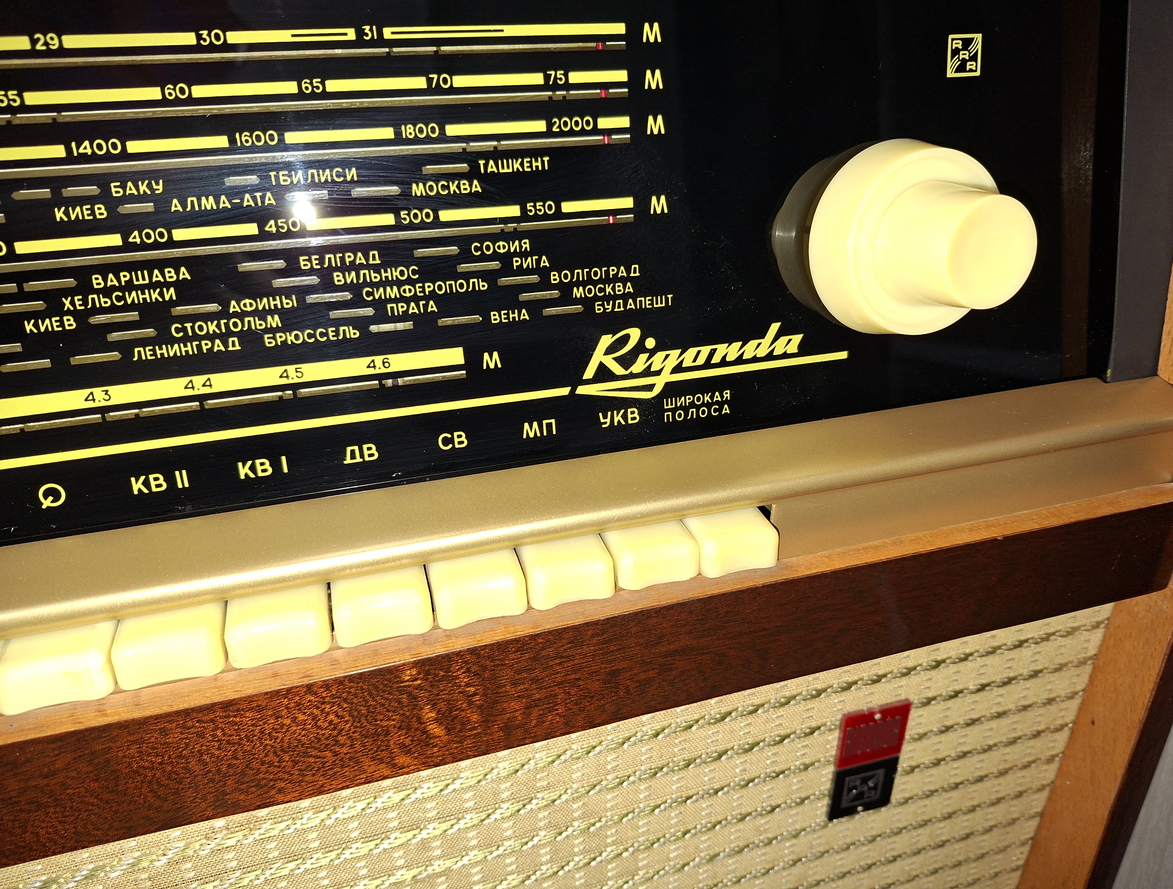

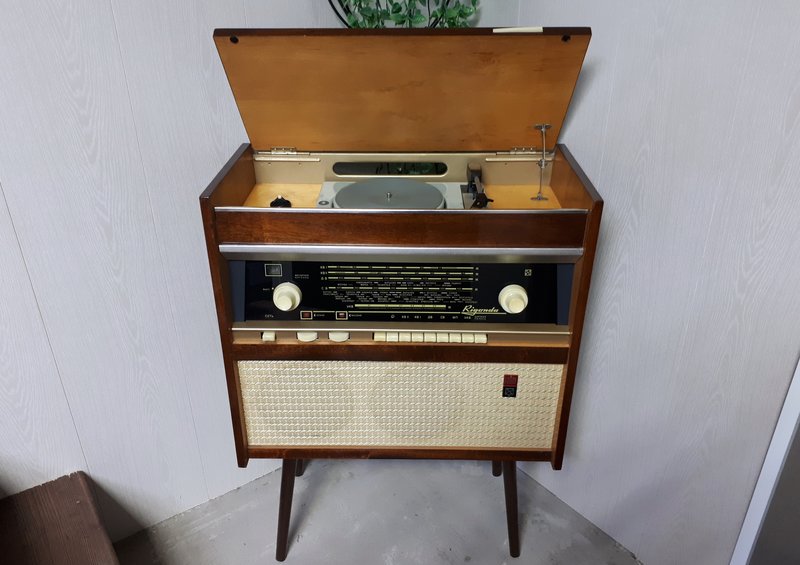

Смотрю на фото и не пойму: там 2 разных ручки настройки - для УКВ и остальных диапазонов? В описании радиолы не увидел такого. Вопрос из-за того, что шкалы по длине отличаются.

Конешно.Крым писал(а): Вт сен 08, 2026 11:51 am там 2 разных ручки настройки - для УКВ и остальных диапазонов?

Да, в инструкции указано, пардон. Но я про описание имел в виду это https://rw6ase.narod.ru/index1/radiopri ... nda_m.html

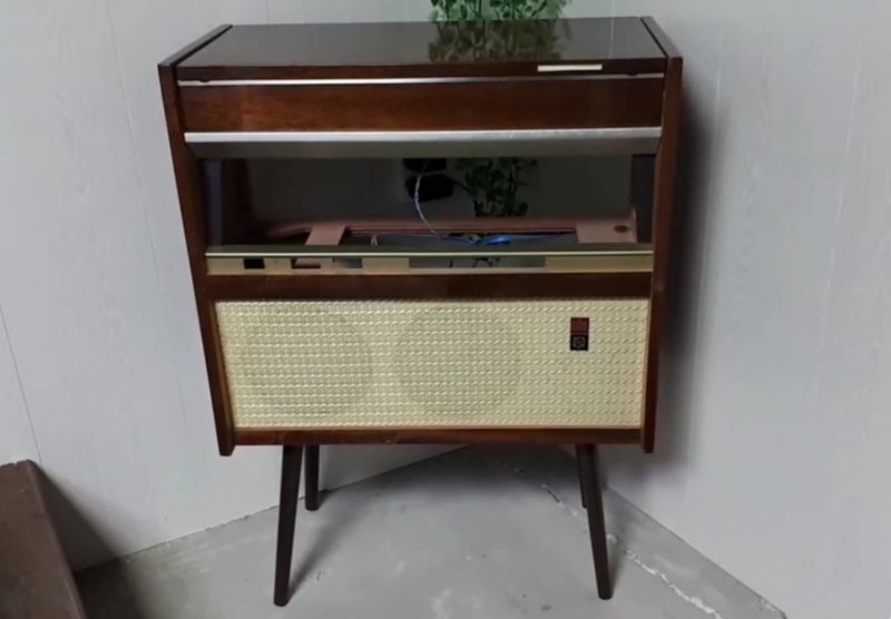

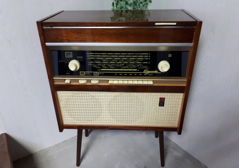

Перетряхнул весь радио-рынок "Маяк" в Донецке. Всё-таки удалось найти удачный по состоянию корпус (без ножек).
Хорошо что хранился у людей в тёплом чулане. Пылесос и бензин "Калоша" сделали своё дело.
Ткань отмывал не снимая. Ветошью смоченной "Калошей" несколько раз смачивал жирное пятно от какого-то жира или Солидола.
Корпус оттирал спиртом.
Ножки были свои... сколько десятилетий провалялись в гараже... в смотровой яме. Отмыл "Калошей". Покрасил. Получились как новые.

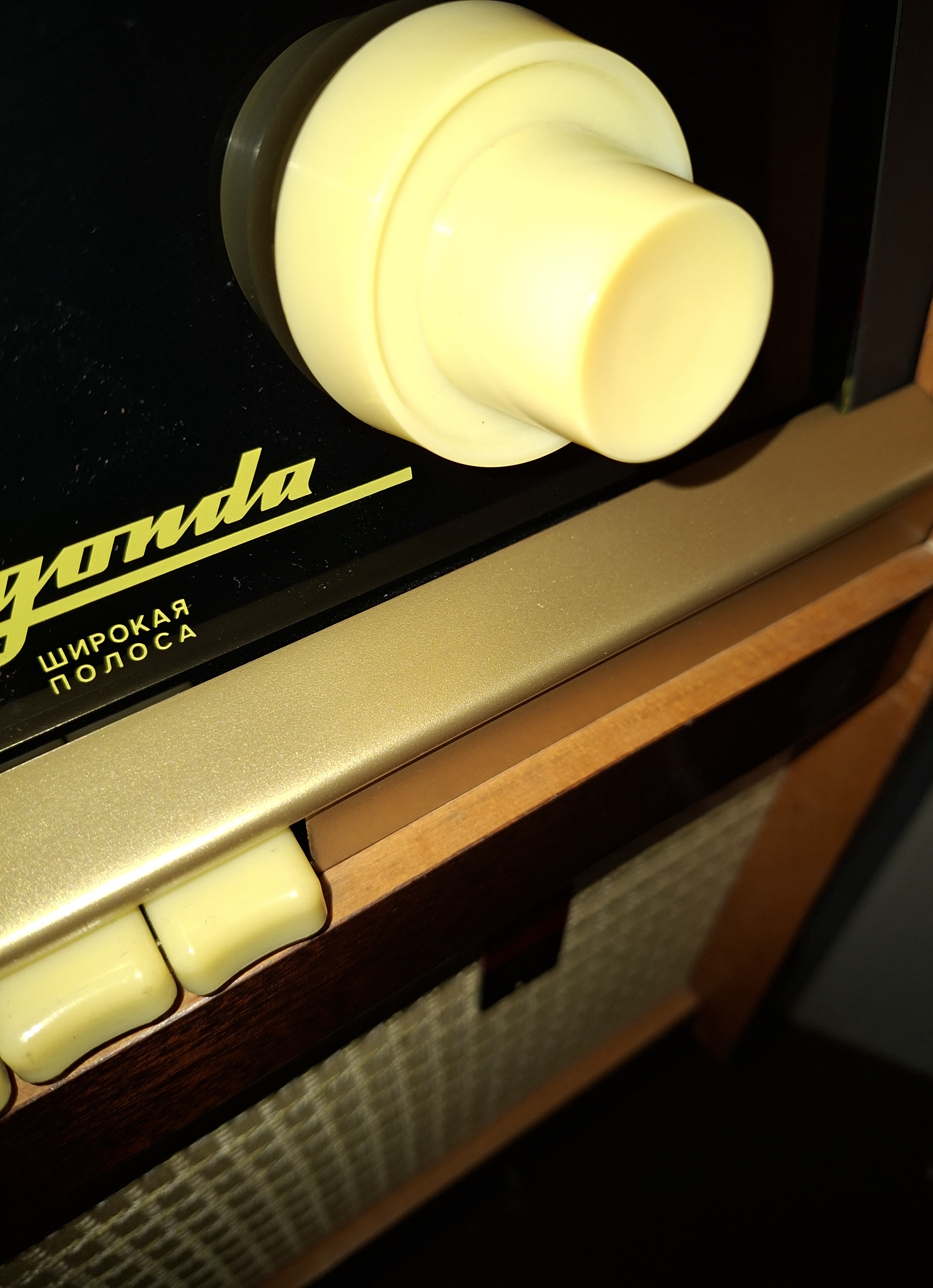

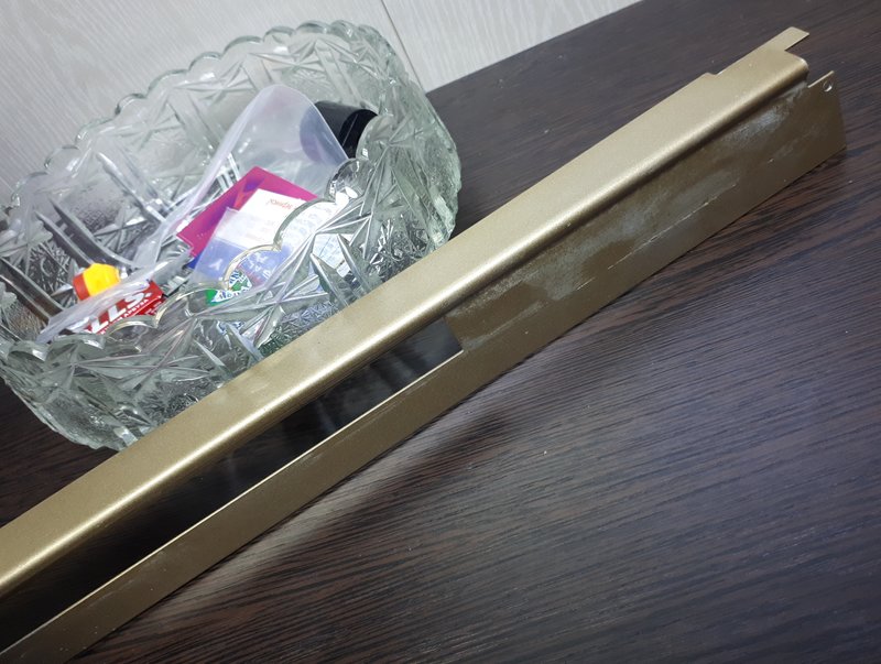

А вот планка подкачала... хотел оттереть, ещё хуже стала.

Зачистить всю и заново покрасить

Там боковой 4гд хрипел, так я вместо него, вставил динамик от сабвуфера. И очень остался даволен результатом получилось куда как лучше по звуку. А планку проще покрасить.

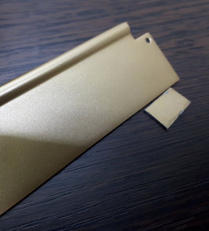

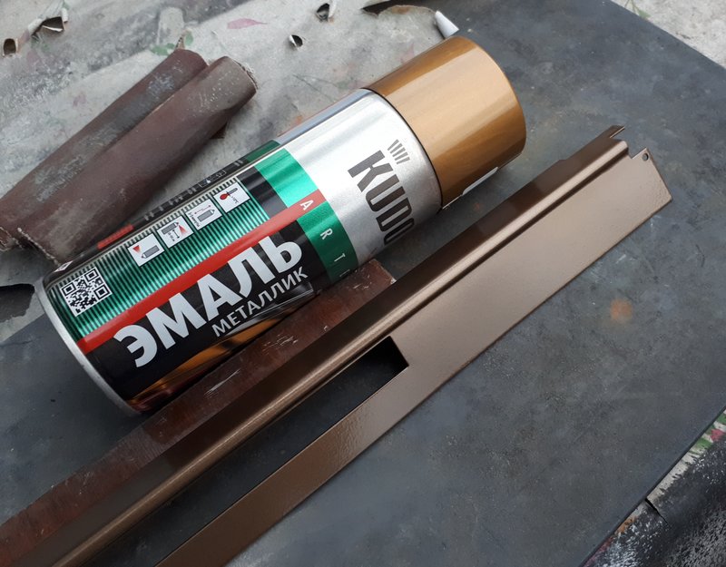

Мдааа... не так-то просто оказалось поймать точный цвет золота.
"Золотой металлик" - оказался с оттенком оранжевого.
"Золотая нива" - с оттенком зелёного.
Решил посетить контору для покраски авто и поискать "Золото бежевое".
И о, чудо!!! Это что нужно!
Маленький кусочек, это оригинал вырезанный с места выреза для дополнительной клавиши "стерео".

Никогда не пользуюсь краской в баллона. Есть компрессор и с десяток аэрографов - пульверизаторов. И оно того стоит. И краски смешать можно и факел отрегулировать. Особенно с мелочёвкой удобно. Да и плавный переход цвета или затемнить края и впадины просто.

У меня тоже это всё имеется. Но в данном случае это было более чем оправданно. Прошло более 2-ух лет. Поверхность получилась отличного качества.Дмитрийс писал(а): Вс сен 13, 2026 9:42 am Есть компрессор и с десяток аэрографов - пульверизаторов.
Сейчас отношение в аэрозолям меняется. Самое главное не Алкидной эмалью, а именно АКРИЛОВОЙ.
В салонах "Авто-краски" уже давно заправляют при тебе пустые баллончики эмалями по коду для авто. Именно эту-же, что и наливают тебе в тару. То есть приходишь к ним и говоришь: -"Три литра в ёмкость и Два баллончика!"
Эмаль одна и та-же - АКРИЛОВАЯ. Акриловой эмалью на всех фабриках Мира красят и Дерево, и Ткани, и Кожу, и Металл, и Пластик, и Стекло и т.д.

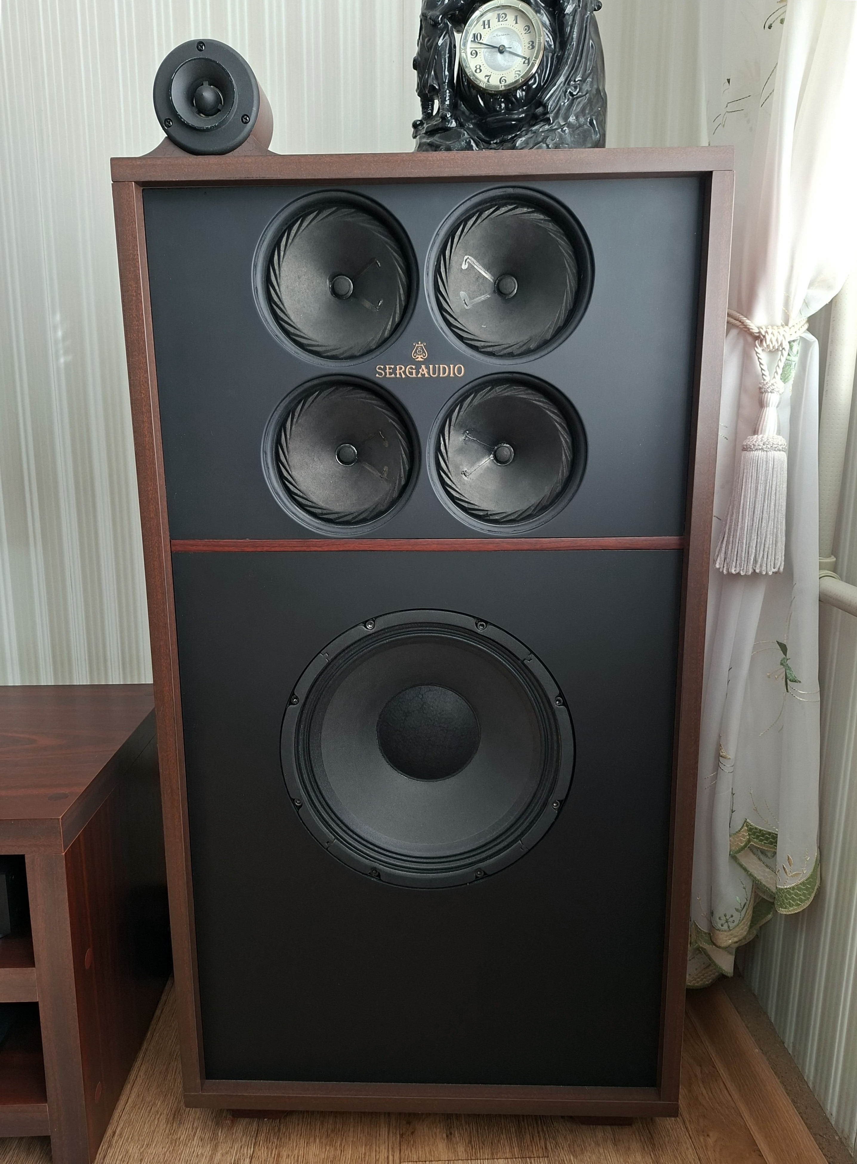

Красивое. А прикольно было бы, пару на фронте разделить на левый/правый и на боковинах пищалки так же левый/правый. Понятно, что большой стереобазы нет, но если частоту раздела пониже опустить, то эффект наверняка был бы слышен

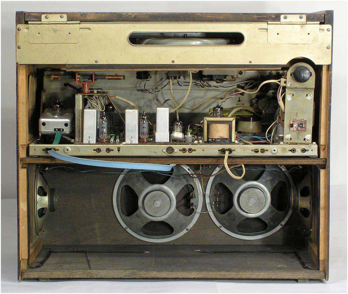

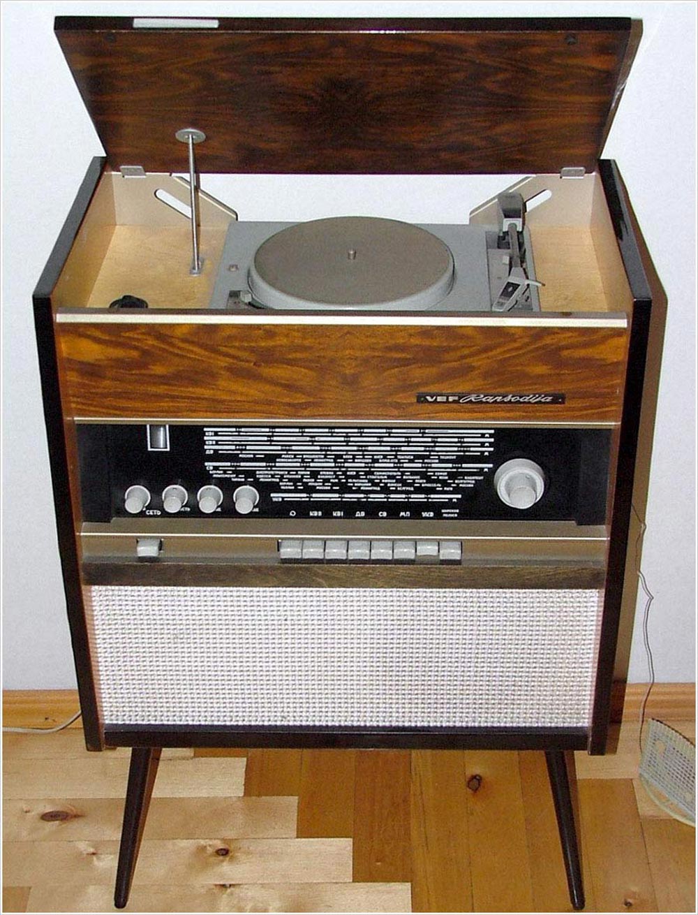

Интересный факт, Ригонда моно и ВЭФ Рапсодия по сути одно и тоже (немного внешка изменена) первый класс радейки обе, потроха один в одинПара 4ГД-28 и пара 1ГД-28.
Но в Ригоде куча динамиков разных а в Рапсодии при том же кабинете, всего один 4ГД-4

Вы угадали (а точнее не угадали, а вы имея большой практический опыт... зная вас ещё с прежней площадки). Конечно большой Стерео-базы не будет. Но и не требуется. Широкая Стере-база вообще не нужна в данной Ригонде. Стерео вариант нужен для другого... но об этом позже.operator писал(а): Вс окт 18, 2026 4:22 pm А прикольно было бы, пару на фронте разделить на левый/правый и на боковинах пищалки так же левый/правый. Понятно, что большой стереобазы нет,
