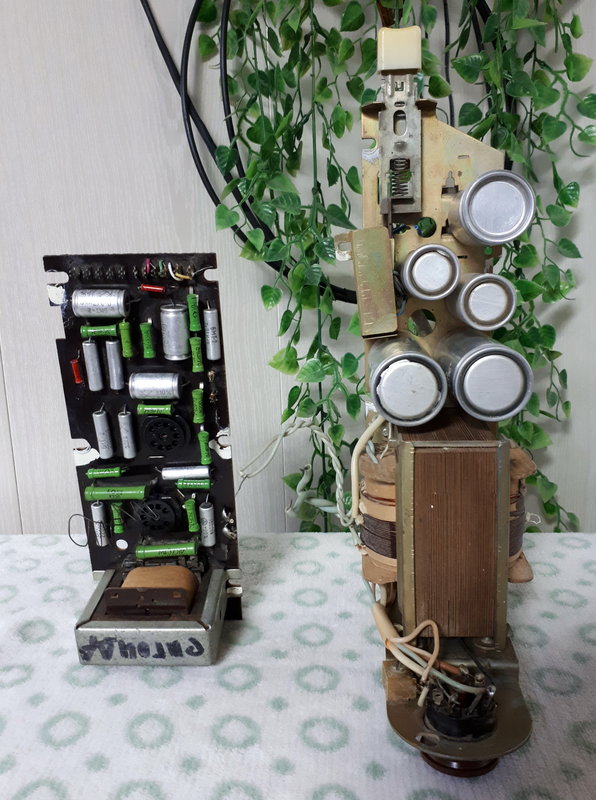

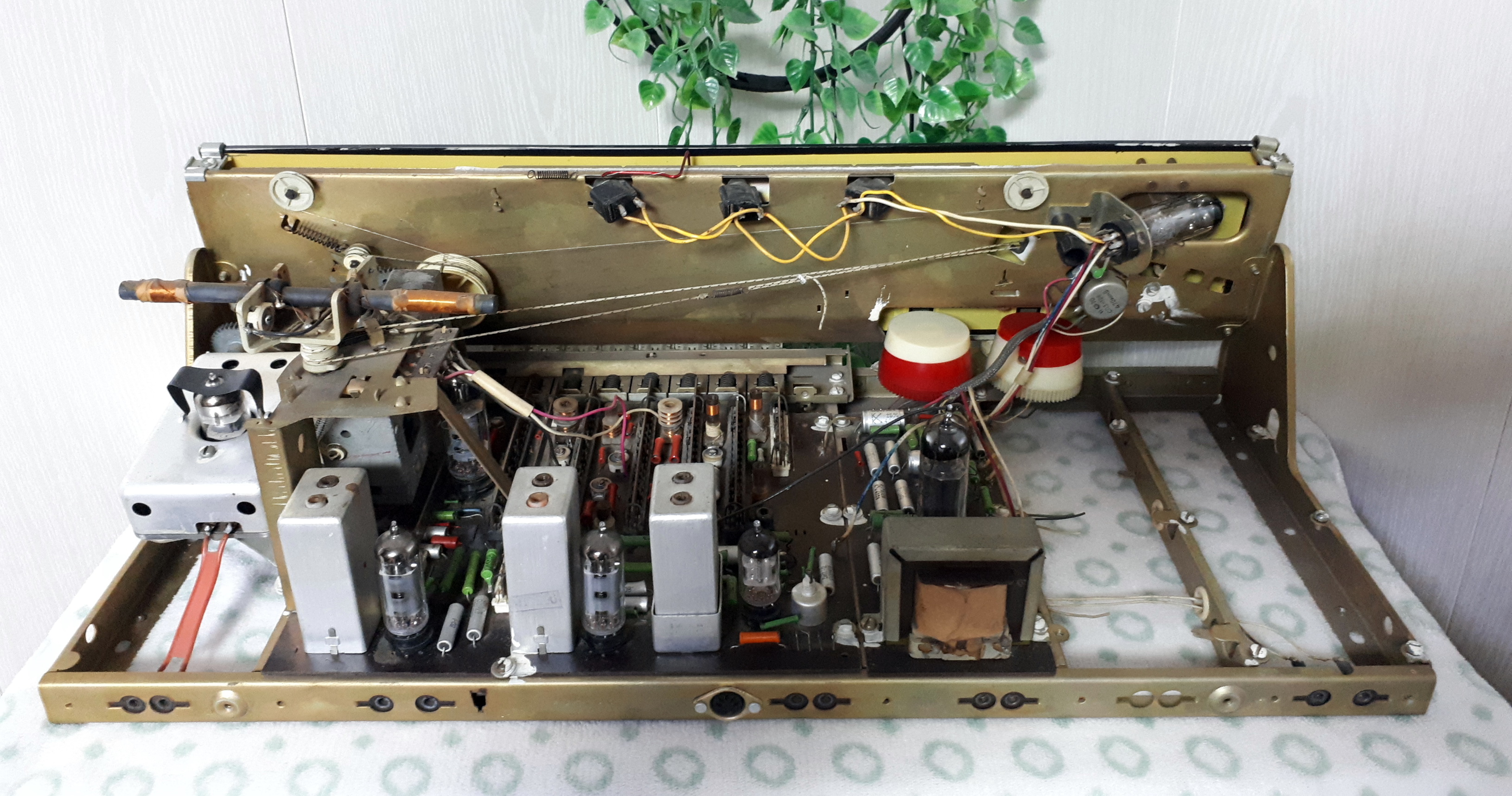

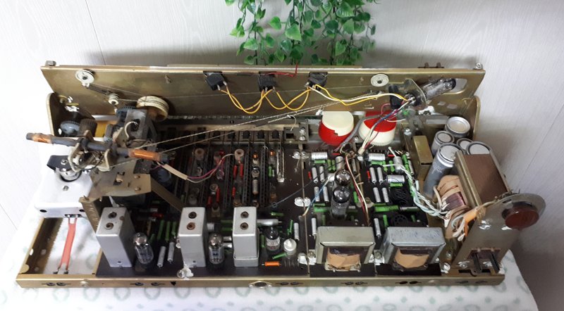

А у меня в гараже имеется ТС, правда от Ригонда-102. Знаю, что именно такой-же ставили в Ригонда-стерео.
На радио-рынке купили электролиты - 2 штуки на 200 мкФ. и 1 штуку на 50мкФ. Поставил их в цепи фильтрации в Блоке Питания, вместо двух - 40 мкФ.и одного 10 мкФ.
Так-же у меня есть парочка плат УНЧ от Ригонда-моно (лет 15 валяются без дела в гараже). И захотел превратить это шасси в стерео. Но всем понятно, что при этом столкнусь с регуляторами Громкости и Тембров НЧ и ВЧ.

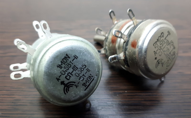

Вот как буду выкручиваться, пока чёткого плана нет. Сегодня на рынке купил совершенно новые советские сдвоенные (стерео) регуляторы на 1 мОм и 2.2 мОм (для Тембров). Но скорей всего простой заменой не обойдёмся.

Лежит дома тушка от Урал-112 рабочая
Берегу
правда для чего, пока не знаю

Урал-112 - это шасси вся как у Ригонды. Унификация.

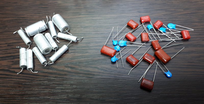

Нет нигде отечественных кондёрчиков на рынках Донбасса и Кузбасса... купил китайского производства. Сейчас они по всему Миру. И в Токио, и в Риме, и в Лос-Анджелесе. Перечислил эти города не понаслышке. Так что можно считать, что дружок выслал из Токио.
Старые кондёры долой.
А пока нашлись ножки. Отмыл их и покрыл матовым прозрачным лаком.
В гараже в коробках каких динамиков только нет.... конечно-же нашлись пары в отличном состоянии 4ГД-28 и 1ГД-28.

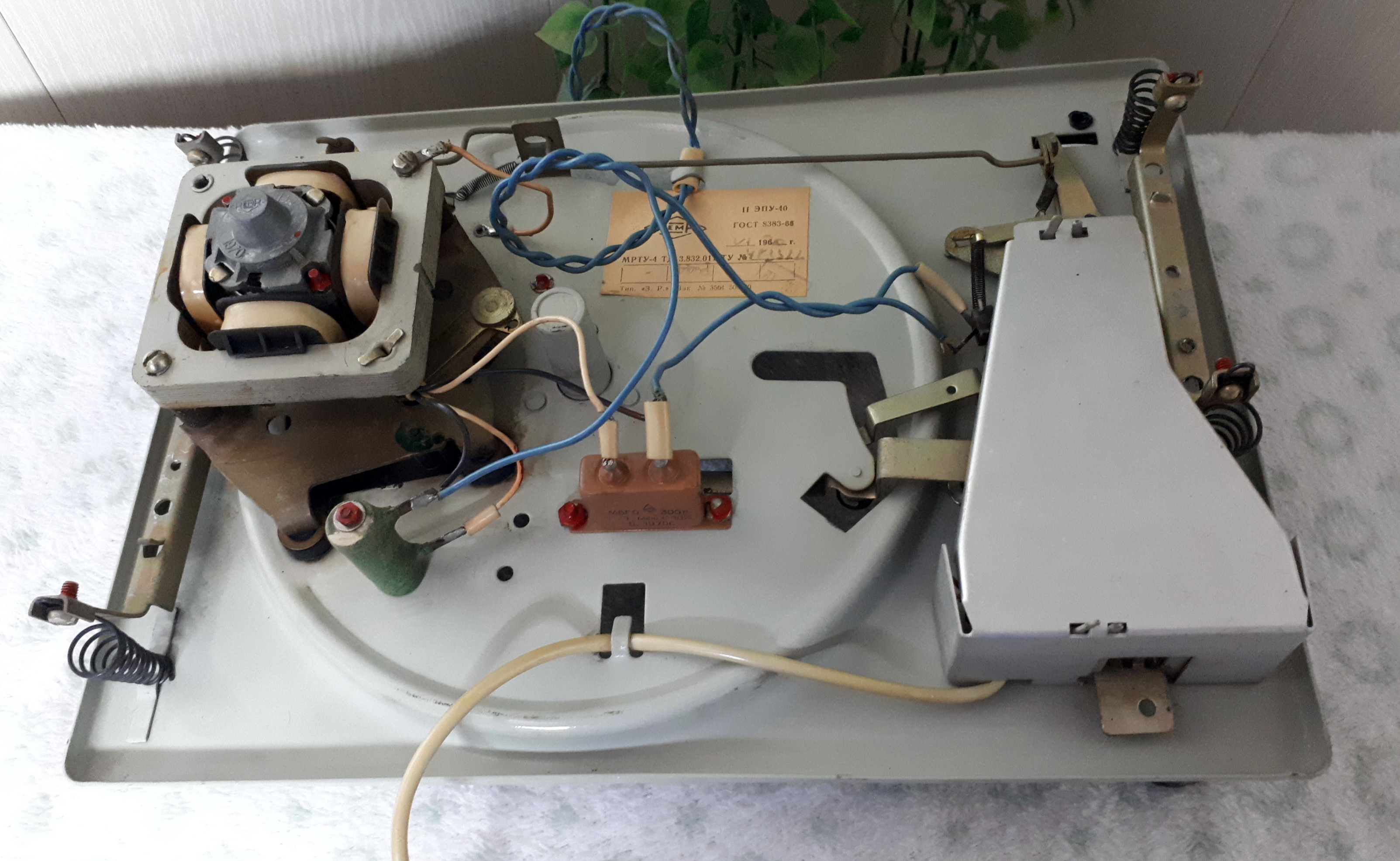

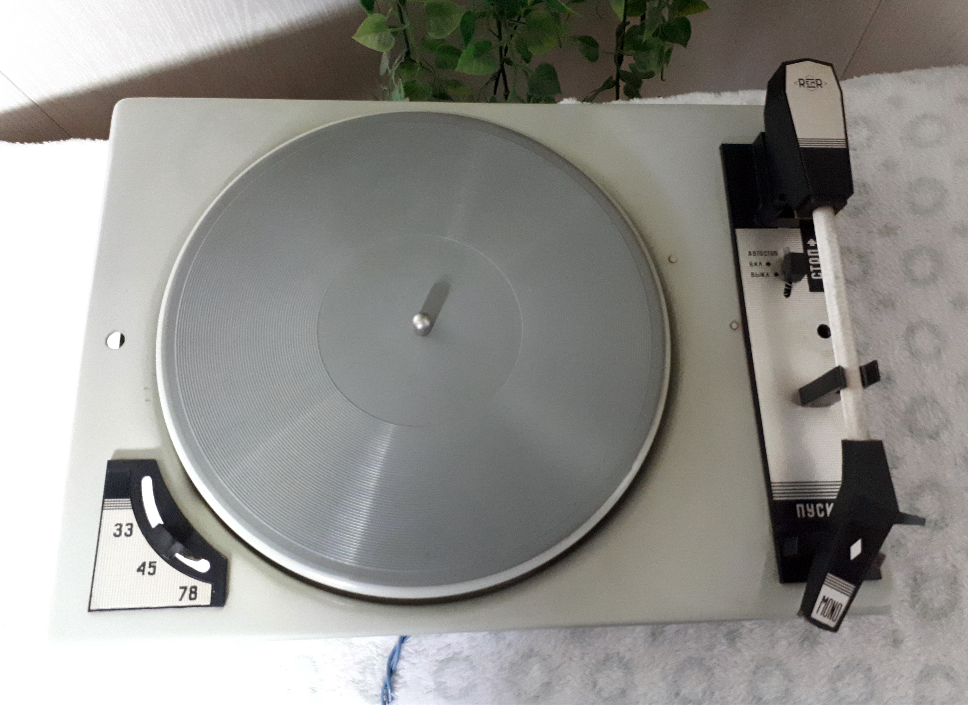

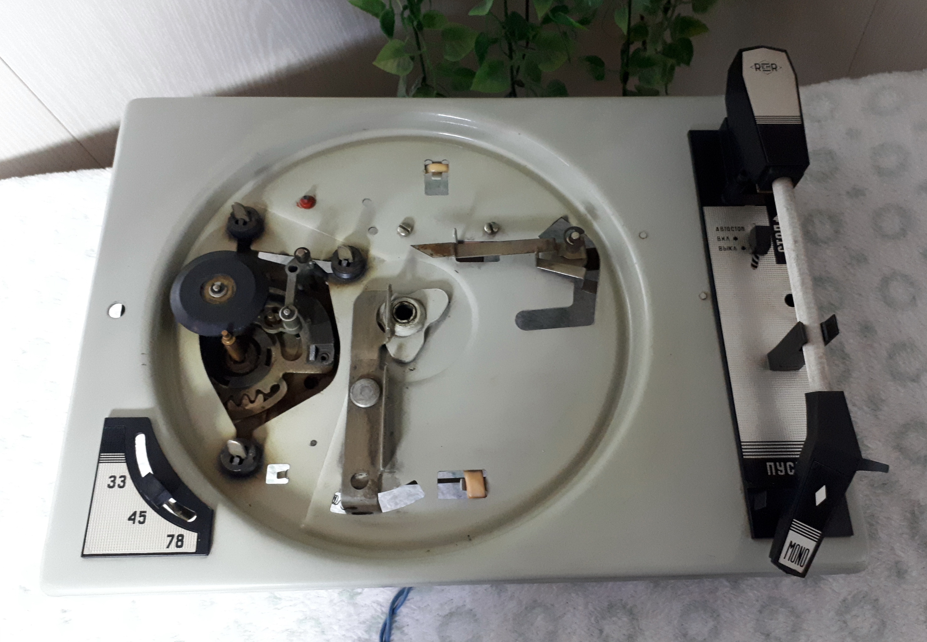

Раздобыл ЭПУ. Состояние на 5. Ролик как новый, с иглой (и второй в мешочке новый не распечатанный). Спиртом отпидорил. Коврик отмыл "Калошей" и затем типа "Ферри".... и получил "новый товар".

Ежели цель сделать стерео, голова будет какая и будет ли декодер стервы?

Всё впереди. Не хотелось бы перескакивать на ЭПУ и прочие источники сигнала. Не закончено с УНЧ.Mahorosan писал(а): Вс авг 30, 2026 10:36 am Ежели цель сделать стерео, голова будет какая и будет ли декодер стервы?

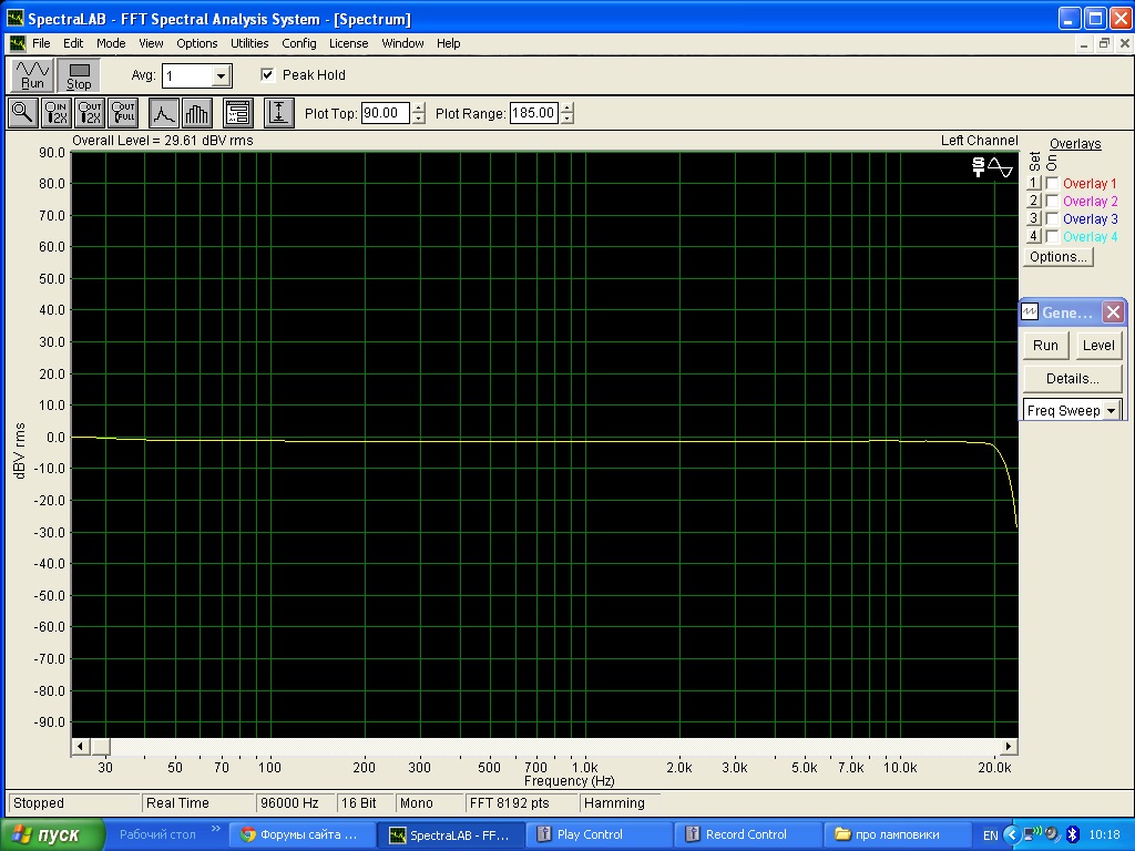

Серьезно, а ты считаешь это качественный унч?Сибиряк писал(а): Сб авг 29, 2026 1:10 pm Конечно-же нет! Ни в одном качественном ЛУНЧе этой цепочки нет.
Убери её и потом замерь, удивишся. В свое время я их около полтора десятка переделал...
P.S. да и "свистит" он в районе 24-27 кгц, если не изменяет память, так что смотреть возбуд по приборам, в динамике естественно ничего "свистеть" не будет.
- Сообщения: 403
- Город: Донецк
бабушкина РИГОНДА, следим за темой.
Во первых когда мы перешли на "ТЫ" ? Во вторых вы уже пытались придираться на ВЖСР. Вам уже указывали на ваши ошибки. Полтора десятка... так это очень немного. Вы новичок.
Неудобно лишний раз говорить (просто я очень скромный...). Мне пришлось не только переделывать, а изготовить более 50-ти штук именно ЛУНЧ. Не считая остального другого. Работал в Риме в известном саунд-ателье.
Чтоб не быть голословным... этот лично замеры АЧХ моих ламповых усилителей.

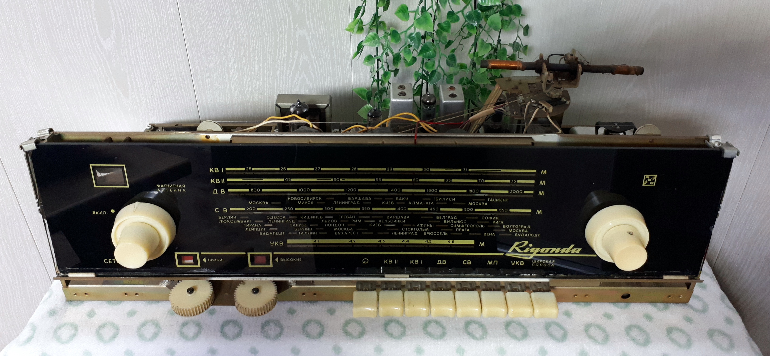

Донор был куплен 2 года назад, когда занимался восстановлением этой Ригонды. Вот уже 2 года она прекрасно поёт и радует своим звучанием.Однако писал(а): Вс авг 30, 2026 5:23 pm Когда планируется покупка комплектной Ригонды для использования как донора недостающего?
Продолжение следует...

Однако доноров т.е. то что показано на фото в первом посте не возможно восстановить. Когда 80% восстанавливаемого другой аппарат, это не просто ДРУГОЙ аппарат.
