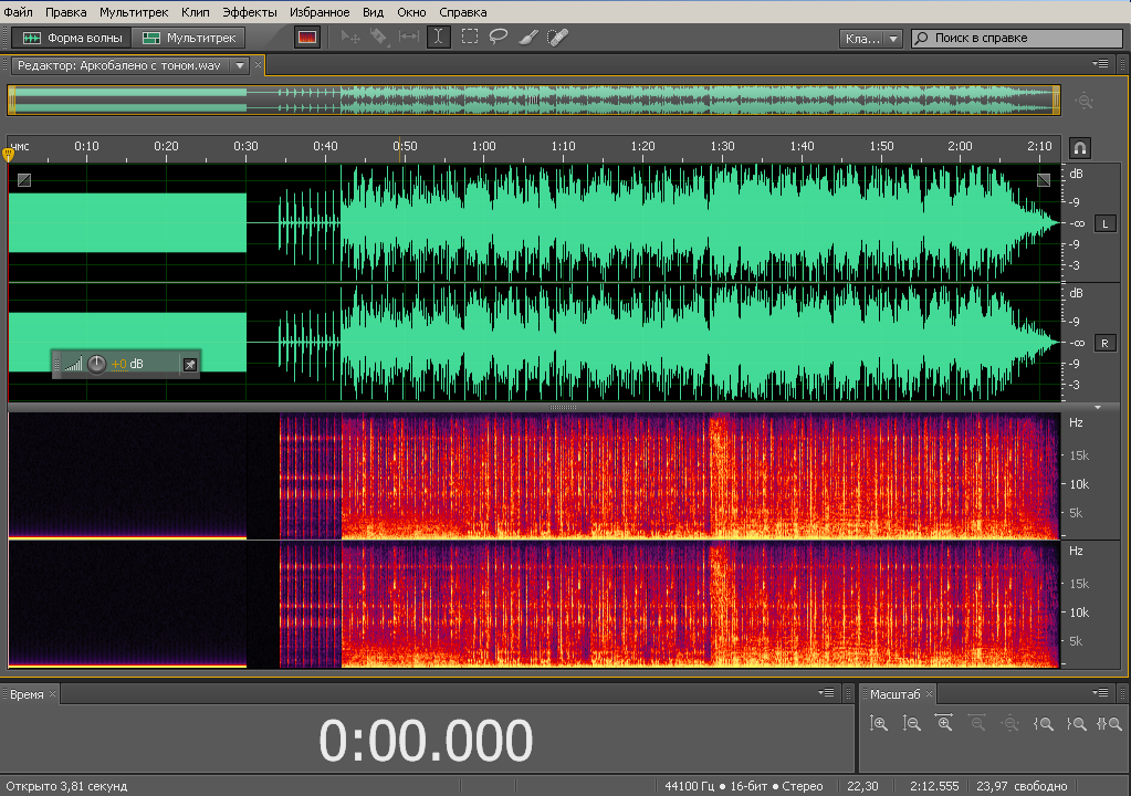

Cкриншоты самых жареных меcт у меня, разумеется, имеются, так как была целая тема, не много ни мало, тем аж какого то года, и там все разжевано. Ищите в сети! На этом компе у меня их нет, надо искать дома. Но там на картинках хорошо видно, что спектр повторяет оригинал довольно точно, а первая часть идет почти с уровнем тестового сигнала. Сам тестовый трек сохранился и выглядит так:
Здесть видно что уровень перкуссии (первые 7 секунд) идет по пикам вровень с тестовым тоном (0дБ), а пики основной части композиции достигают уровня +6дБ.
Попробуйте записать на Яузе , чтобы выглядело так же :ku:

VeschiiOleg писал(а): Ср июл 29, 2026 10:47 am Что значит вот это - не понятно совсем:
.. я описал рисунок... Там в песне периодические сигналы на 17 к Гц с вершинами минус 2-3...... так вот , эти частоты в начале идут при минус 10...( у Вас с компрессией из-за перегрузки кассеты- минус 8).... там записать правильный оригинал терпимо
а вот далее и у Вас тоже- частоты ( те-же) шкалят до минус 3.... Конечно , они валятся до минус 5 обратно- потому и искажения.
короче : разобрались: оригинал , который у Вас называется - оригинал- уже с предыскажениями...
Надо ещё оригинал поискать и пописать хороший звук , а не искажения... :yahoo:

fireproof писал(а): Ср июл 29, 2026 3:13 pm Оригинал режиссёр таким видеть не мог- фирма звукозаписи не пропустила -бы такой спектр по амплитуде..
На тестовом файле нет ни одной перегрузки!!! Он математически (!) в редакторе увеличен таким образом, чтобы не допустить ограничения в процессе увеличения!!! Отмасштабирован (максимизация) и приведен к уровню 0dBFS (т.е к концу цифровой шкалы).
Ну Вы даете!!!! :ruka:
А вот копия - да, там уже ограничивает только лента. Но лента ТДК Д 96 мод. года (тоже условия конкурса) держит +3,5дБ согласно данным производителя МОL по RMS. (По факту +5дБ) Однако по по пикам - примерно вдвое больше. Т.е где- то +7дБ. Короткие пики лента прощает в силу того что насыщение происходит плавно (гистерезис). Да, эть все на грани фола, но еще не раздражает! В трубочку ничего еще не сворачивается.
Летна ТДК МА-ХГ держит +9дБ по RMS и примерно до +13дБ по пикам, без сатурации, но по условиям конкурса испытания - на 1 типе.
Накамичи упомянуты притом , что не все деки реализуют потенциал ленты на самом деле. Питание далеко не у всех дек двухполярное и большое и еще много узких мест, которые не дают раскрыть потенциал. Например Айвы или Пионеры с питанием в 7-8В на хром и металл пишут факультативно. Насыщение в сердечнике или тракте в более чем половине случаев наступает еще до сатурации ленты!
Конкурс заключался в том, чтобы записать сигнал близко к виду тестового файла. Лента позволяет. Это проверка именно возможности магнитофона.
fireproof писал(а): Ср июл 29, 2026 3:13 pm Там в песне периодические сигналы на 17 к Гц с вершинами минус 2-3...... так вот , эти частоты в начале идут при минус 10
На картинке хорошо видно, что и как идет. Вот почти так же оно идет на кассете с учетом некоторой компрессии, это естественно. Однако 90% дек просаживает уровень первых 7 сек в 2-2,5раза и больше, в звисимости от конструкции и работы СДП.

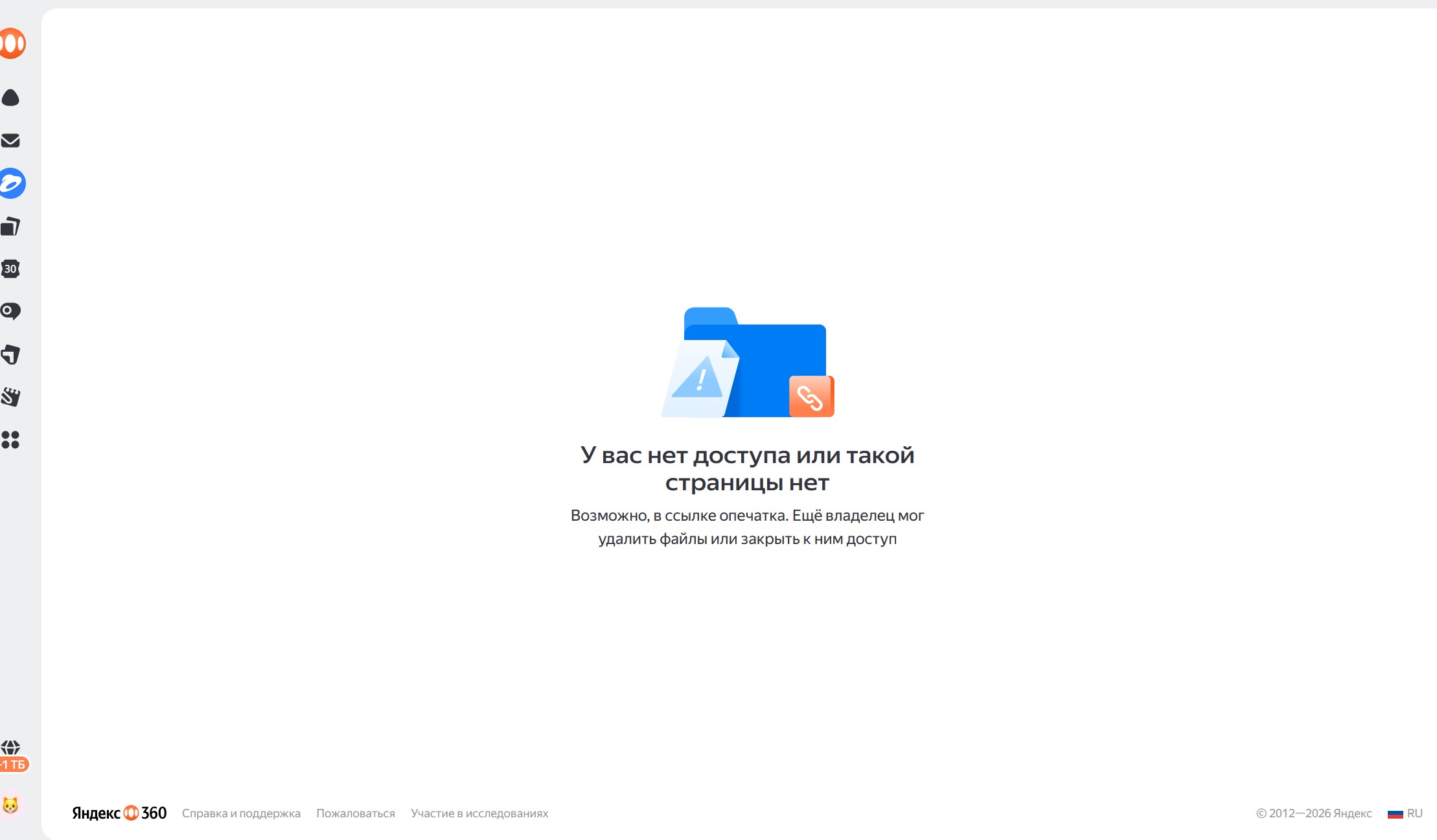

где Вы их берёте , пока я Челентано ищу? Вы там Мессинг? Видите закрытый файл для всех7 Нет ничего... там . другую ссылку перезалейте. :klizma:

Беру их со своего Яндекс-Диска)))) Все открыто для всех и скачано всеми желающими неоднократно, как и все вышеприведенные файлы.
https://disk.yandex.ru/d/vPYOZ25Ok73Uvw
Все что Вы найдете в сети - не соответствует условиям конкурса (т.е не соответствует требованиям топовой деки) и легко пишется на Легендах и Протонах, не тратьте силы))

VeschiiOleg писал(а): Ср июл 29, 2026 10:51 pm https://disk.yandex.ru/d/vPYOZ25Ok73Uv
:ku:
было
исправили... :hello: ОК!
