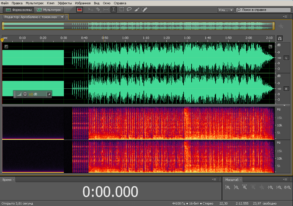

Cкриншоты самых жареных меcт у меня, разумеется, имеются, так как была целая тема, не много ни мало, тем аж какого то года, и там все разжевано. Ищите в сети! На этом компе у меня их нет, надо искать дома. Но там на картинках хорошо видно, что спектр повторяет оригинал довольно точно, а первая часть идет почти с уровнем тестового сигнала. Сам тестовый трек сохранился и выглядит так:
Здесть видно что уровень перкуссии (первые 7 секунд) идет по пикам вровень с тестовым тоном (0дБ), а пики основной части композиции достигают уровня +6дБ.
Попробуйте записать на Яузе , чтобы выглядело так же :ku:

Вот откуда плюсовые цыкания!!! Оригинал изрядно испорчен. Оригинал режиссёр таким видеть не мог- фирма звукозаписи не пропустила -бы такой спектр по амплитуде..
А я -то слушаю и слушаю ... и не могу понять , как артист мог выпустить такую грязь и не заьбраковал... После прослушивания - неприятные ошущения и дипрессняк... Мягче нужно). А зачем было файл извращать? Берём пачки синуса 17 к и пишем его хоть плюс 2 , хоть плюс 6))))) :bugaga: ... Не понял нифига.... :i_dont_know:
VeschiiOleg писал(а): Ср июл 29, 2026 10:47 amНакамичи,
а Накамичи тут при чём? Как на кассету первого типа можно писать искажённую муть , если лента на этих частотах сворачивается в трубочку???... Плюсы на ферруме не пишутся.... По крайней мере мои эксперименты довели только до нуля, но нет других лент , кроме ТИП2 ИТИП4 для этих целей...
Какой ерундой люди занимались... Они и правда специально песню подняли по уровню плюс 6? Они учли , что везде , кроме НЧ будут искжения....???
VeschiiOleg писал(а): Ср июл 29, 2026 10:47 am Что значит вот это - не понятно совсем:
.. я описал рисунок... Там в песне периодические сигналы на 17 к Гц с вершинами минус 2-3...... так вот , эти частоты в начале идут при минус 10...( у Вас с компрессией из-за перегрузки кассеты- минус 8).... там записать правильный оригинал терпимо
а вот далее и у Вас тоже- частоты ( те-же) шкалят до минус 3.... Конечно , они валятся до минус 5 обратно- потому и искажения.
короче : разобрались: оригинал , который у Вас называется - оригинал- уже с предыскажениями...
Надо ещё оригинал поискать и пописать хороший звук , а не искажения... :yahoo:

fireproof писал(а): Ср июл 29, 2026 3:13 pm Оригинал режиссёр таким видеть не мог- фирма звукозаписи не пропустила -бы такой спектр по амплитуде..
На тестовом файле нет ни одной перегрузки!!! Он математически (!) в редакторе увеличен таким образом, чтобы не допустить ограничения в процессе увеличения!!! Отмасштабирован (максимизация) и приведен к уровню 0dBFS (т.е к концу цифровой шкалы).
Ну Вы даете!!!! :ruka:
А вот копия - да, там уже ограничивает только лента. Но лента ТДК Д 96 мод. года (тоже условия конкурса) держит +3,5дБ согласно данным производителя МОL по RMS. (По факту +5дБ) Однако по по пикам - примерно вдвое больше. Т.е где- то +7дБ. Короткие пики лента прощает в силу того что насыщение происходит плавно (гистерезис). Да, эть все на грани фола, но еще не раздражает! В трубочку ничего еще не сворачивается.
Летна ТДК МА-ХГ держит +9дБ по RMS и примерно до +13дБ по пикам, без сатурации, но по условиям конкурса испытания - на 1 типе.
Накамичи упомянуты притом , что не все деки реализуют потенциал ленты на самом деле. Питание далеко не у всех дек двухполярное и большое и еще много узких мест, которые не дают раскрыть потенциал. Например Айвы или Пионеры с питанием в 7-8В на хром и металл пишут факультативно. Насыщение в сердечнике или тракте в более чем половине случаев наступает еще до сатурации ленты!
Конкурс заключался в том, чтобы записать сигнал близко к виду тестового файла. Лента позволяет. Это проверка именно возможности магнитофона.
fireproof писал(а): Ср июл 29, 2026 3:13 pm Там в песне периодические сигналы на 17 к Гц с вершинами минус 2-3...... так вот , эти частоты в начале идут при минус 10
На картинке хорошо видно, что и как идет. Вот почти так же оно идет на кассете с учетом некоторой компрессии, это естественно. Однако 90% дек просаживает уровень первых 7 сек в 2-2,5раза и больше, в звисимости от конструкции и работы СДП.
Это А.Челентано. Песня Радуга, классика жанра))))))
Пробуйте на Яузе. Оригинал искать не надо. Файл уже подготовлен к тесту. Условия такие: берете тестовый файл и по тестовому тону 315Гц в начале файла ставите на выходе Яузы регулятором уровня записи уровень 500мВ или +4дБ. Затем, ничего не трогая, пишете файл на кассету ТДК Д 96 мод.года (это Люксембург или Австралия диагональная серия или серия с шаром) и выкладываете сюда. И мы посмотрим :yanemogu:

Вы понимаете что такое масштабирование и приведение к 0дБ цифровой шкалы?? Вижу что нет... Там уровень нормальный. Ничего никуда не вытянуто, не зашкалено ни в какую модуляцию))))) Я как бы имею некоторое муз.образование и работаю со звуком (и железом для него) более 30 лет, поэтому слух режут фразы "зашкален в модуляцию")))))) Cкажу по-секрету страшную вещь - файл нормальным будет даже если его еще увеличить во столько раз, во сколько нужно будет, даже если в 100 раз. Это чистая математика. Главное, чтобы он уместился в разрядность цифровой шкалы.
Ненормальный он только для ленты. Точнее на грани ее насыщения. Лента грузится не столько пиками, сколько средним уровнем (RMS). А он в пик-фактор раз меньше пикового уровня. Поэтому реальный средний уровень там примерно +3..4дБ, с пиками до +6. Поэтому лента еще держит. И в копии все прекрасно узнается, не придумывайте. Если файл у Вас "плющит" карту, отнормируйте его к 0дБ программно. У меня железо 20 летней давности, когда железо делали для белых людей еще, и там все прослушивается замечательно. Да и в конкурсе участвовало несколько человек, ни у кого отторжения не возникло ни от теста, ни от копии.
Просто запись на сренестатистических аппаратах с таким уровнем не "заходит", потому что их конструктивные особенности не позволяют использовать потенциал ленты. Референсной выступала дека Накамичи ЗХ-9, у нее питание +/-12В, подъем в УЗ всего 15дБ и кристалловая писалка, что вкупе дает очень высокую перегрузочную способность. Ограничение по RMS на СЧ у нее наступает при напряжении около 4В на линейном выходе (при 1,23В опорного напряжения). Это означает что она может писать с уровнем +10дБ если позволит лента. Почти как катушечник на 9 скорости. Но надо отметить, что первые 7 сек ,по сравнению с Маяком, она немного "съела" из-за отсутствия СДП. Физику не обманешь.
