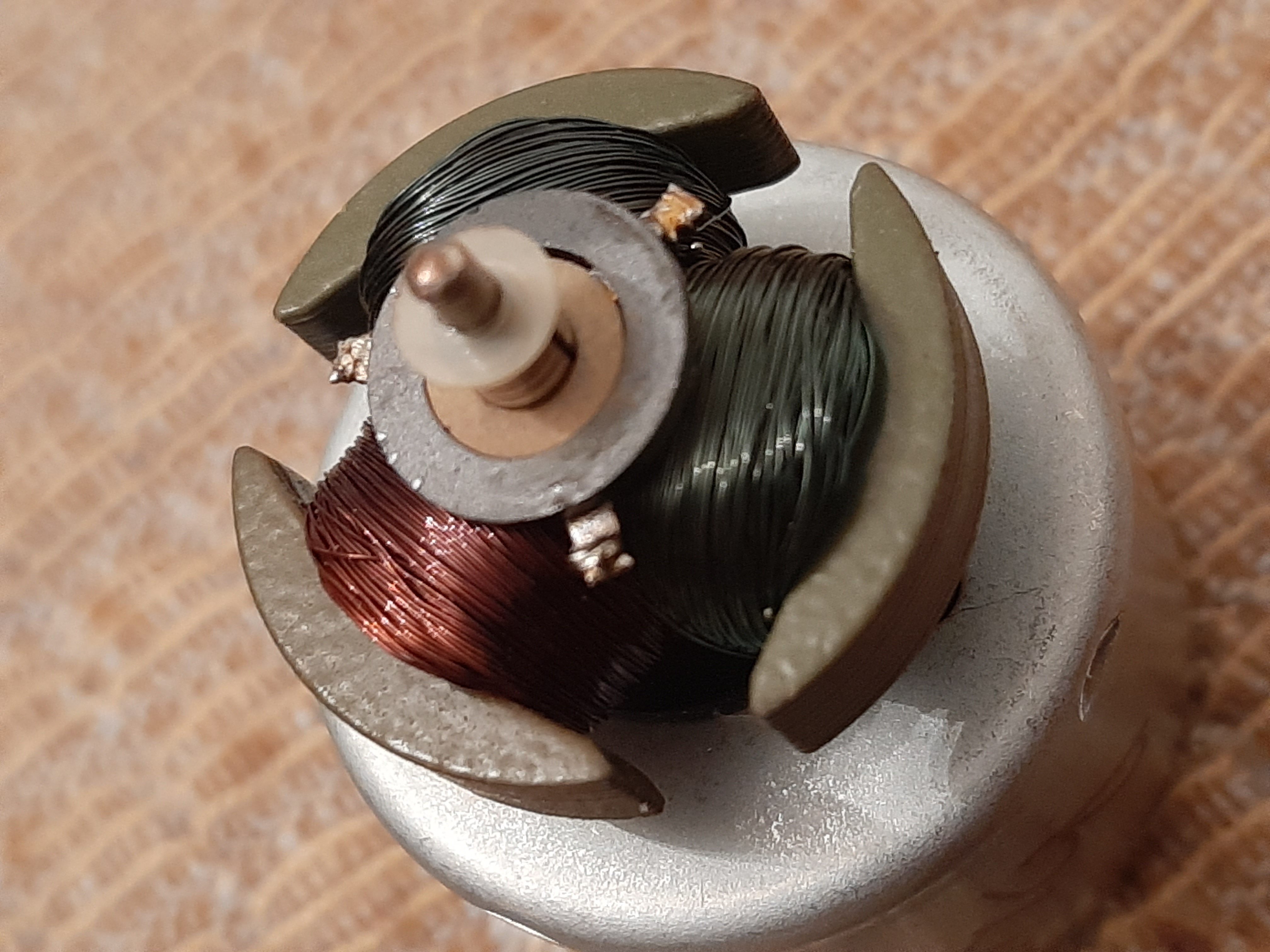

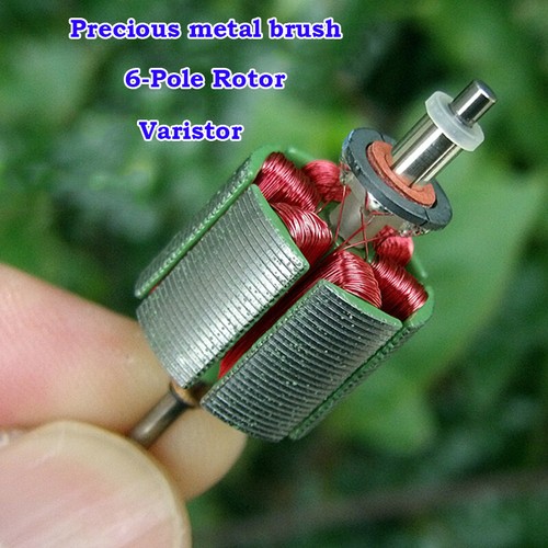

Edinolichnik писал(а): Пн авг 03, 2026 9:13 pmТак варисторы, или резисторы?
В данном случае у ТС резисторы
Варисторы здесь припаяны к коллектору.
VAR

Shurup4ik писал(а): Вт авг 04, 2026 7:35 am В данном случае у ТС резисторы
Не сочтите за назойливость, но укажите на фото стрелочками где вы там усмотрели резисторы на коллекторе?!
У меня есть такой мотор и я клятвенно обещаю разобрать его и воочию убедиться в верности ваших утверждений.

e2-e4 писал(а): Вт авг 04, 2026 9:49 amгде вы там усмотрели резисторы на коллекторе?!
Серая шайба, к которой припаяны три вывода
коллекторных пластин и есть резистор.
Сообщения: 307
Куплю мотор привода кассетной деки
Сообщение e2-e4 »
Shurup4ik писал(а): Вт авг 04, 2026 12:04 pmСерая шайба, к которой припаяны три вывода коллекторных пластин и есть резистор.
Ок, спасибо, теперь понял.
Или вы заблуждаетесь, или я чего-то не знаю. Будем проверять.
По результату, если ТС не против, отпишусь здесь.
Сообщение Stix »
https://almois.ru/motor-iz-kassetnogo-a ... e-pitanie/
Что это за шайба?
Шайба - это три резистора с сопротивлением 250к. Кольцо из коллекторного мотора. RL фильтр
Фото 8
Материал шайбы похож на резистор. На шайбу нанесены три серебряных пятна (реально из серебра), к которым можно припаять контакты. Сопротивление между соседними контактами (фиолетовые стрелки на Фото 8) составляет примерно 250 кОм. На всякий случай припаиваем шайбу обратно:
Припаянная шайба-резисторы к якорю коллекторного мотора
Фото 9
Но что это? Три варистора для защиты от скачков напряжения? Три NTC-терморезистора для снижения тока на обмотки при нагревании мотора для стабилизации оборотов? (По даташитам все эти микросхемы типа LA5527, TDA7274 не стабилизируют обороты в зависимости от температуры окружающей среды — при росте температуры обороты растут; поэтому таким стабилизатором могло бы быть это кольцо.)
Оказывается, это обыкновенные резисторы [Permanent Magnet Motor: Maintenance (part 2)], которые подключены параллельно каждой обмотке для создания RL-фильтра (R — резистор, L — индуктивность) радио-частотных помех (radio frequency interference, RFI), . Эти помехи возникают от искрения между щётками и контактами коллектора, излучаются с мотора на неэкранированные проводники аудио-устройства и, в итоге, подмешиваются в виде шума в аудио-сигнал. Резисторы сами по себе эффективно тушат высокочастотные колебания, а в совокупности с индуктивностью обмоток — помехи радио-частоты.
Совершенно не убедительно.
Shurup4ik писал(а): Вт авг 04, 2026 12:04 pm Серая шайба, к которой припаяны три вывода
Отсылка на статью человека, который буквально впервые в жизни разбирает моторчик и лепит горбухи налево и направо - ну такое себе :ruka:

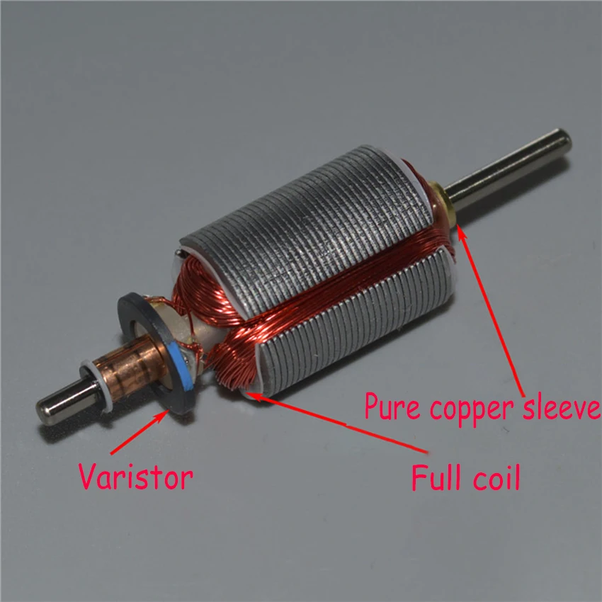

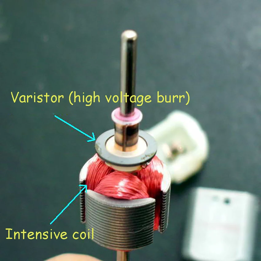

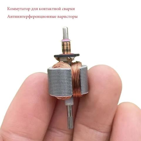

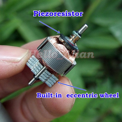

Ссылка в этом опусе на источник "резисторов" не арбайтен, поиском по указанному названию находится статья https://a1cr.net/pmmt_14b.html, и там действительно упоминаются резисторы, но иллюстрации почили в бозе, и нет чёткого понимания про какие резисторы там речь - ведь варисторы это тоже резисторы, только "хитрые", сопротивление которых зависит от приложенного к ним напряжения.
Если это, как намерил автор опуса, резисторы 250кОм - что они могут подавить при таком высоком сопротивлении?
https://st.aestatic.net/items-img-11/R/ ... 80x480.jpg
https://ae01.alicdn.com/kf/HTB1hs3hXRGE ... kaFXae.jpg
https://ae01.alicdn.com/kf/HTB1TehPafWG ... kbXXaG.jpg
https://i.ebayimg.com/images/g/rZUAAOSw ... s-l500.jpg
https://i.ebayimg.com/images/g/VaAAAOSw ... s-l500.jpg
