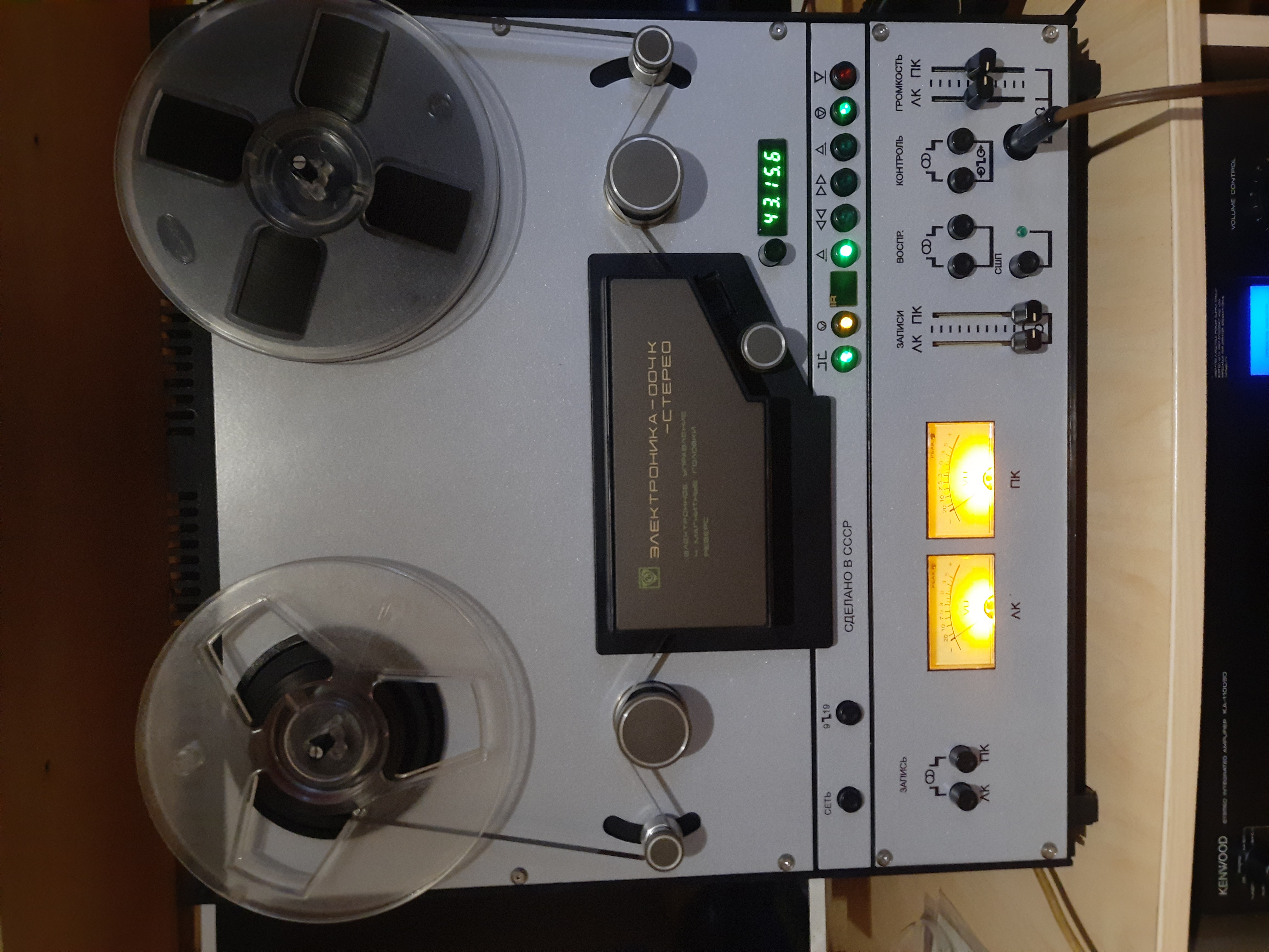

С. Михалыч, Стрелки сделали потому что нравится или индикаторы не нашли?
Сообщения: 781
Олимпоэлектроники 003-004-005 и т.д.
Игорь40,
Вы знаете, мня эти стрелки еще в 80х на ТА-1 покоя не давали :da:
Мне всегда казалось что на столь достойный аппарат поставили дешманские индикаторы, имхо. Потом был О-005 там все устраивало, но ИВЛ поменял с точечками)
И вот только сейчас я свою мечту воплотил в жизнь (слава катайцам :smile: ) выбор стрелок большой.
А родной лежит в идеале, и даже с лед подсветкой)
В общем мне все нравится, в ней уже есть ДУ, поменяно БУ и УУВД, ПУЗ, на подходе УВ с полевиками собираю.
