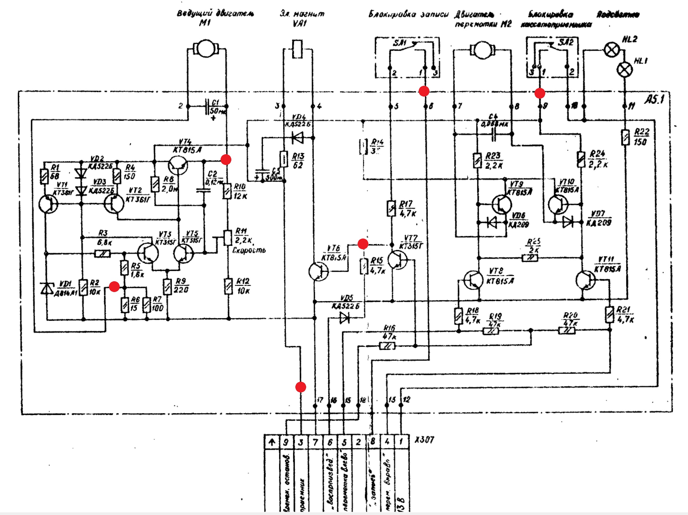

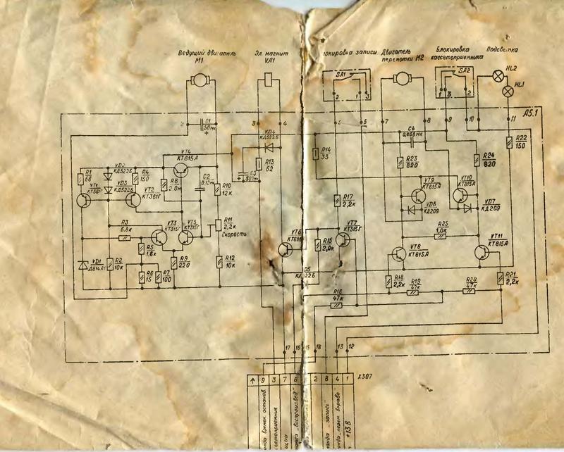

На этой схем распишите напряжения ,на разъёме,на реле при пуске и после, после пуска перед тем как обесточить деку.
Такой приём- при пуске принудительно прижать магнит.
Что происходит в этом случае.
Если магнитофон остановится то искать искать проблемы в управлении воспроизведением.
Микрик на наличие кассеты замкнуть для надёжности.

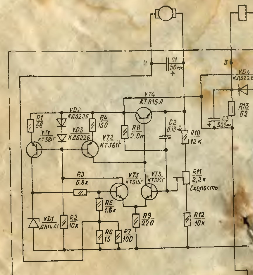

Если схема такая
то какой перекос может быть?
+13в на коллекторе V4 на эммитере напряжение согласно нужной скорости
общий провод идёт на - мотора через резисторы R6 R7 ( т.е. нуля там в принципе быть не может)
мотор ДП40-0.160-2-9 9 вольт 2000 об/мин

А у Вас двигатель останавливается ведь тоже? Или -нет? Вот для начала на этой плате и в 2-х режимах
и ещё на диоде VD4

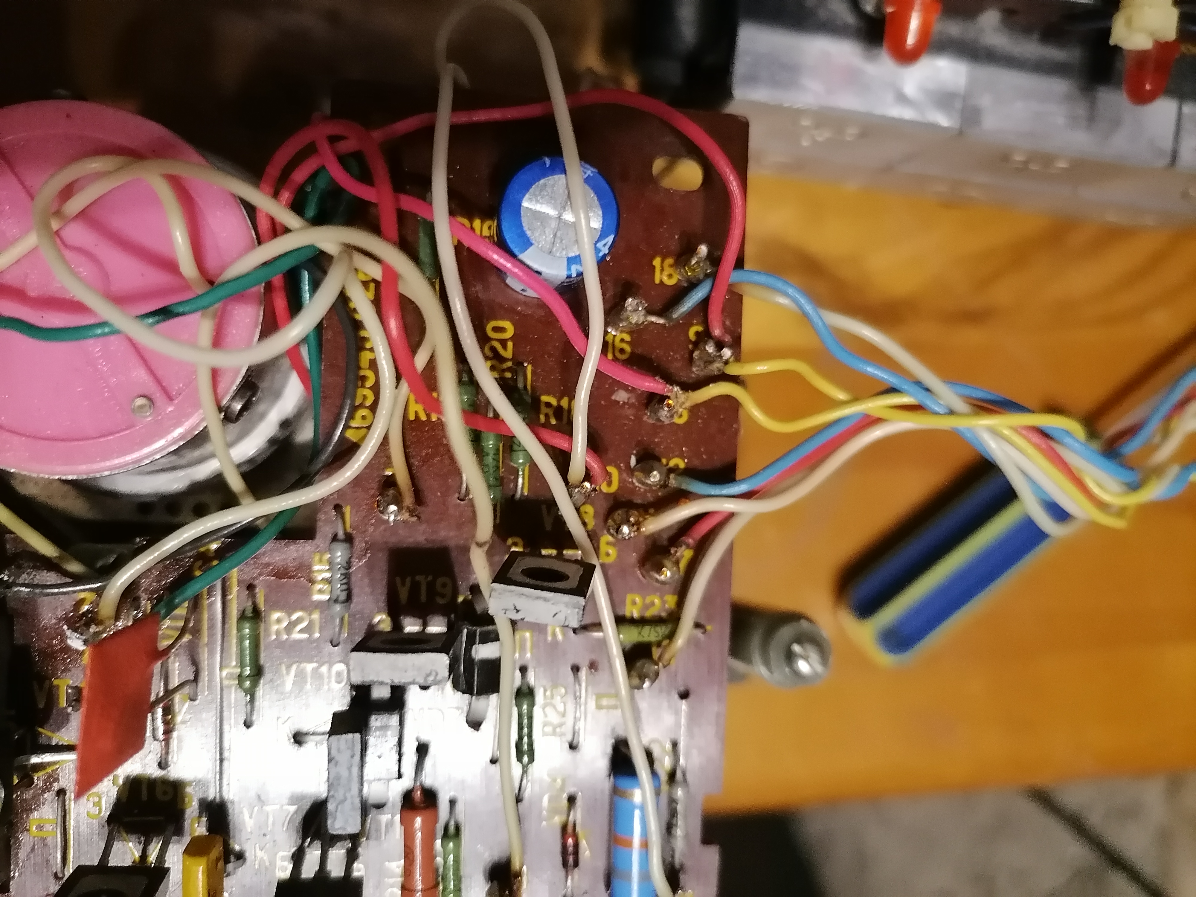

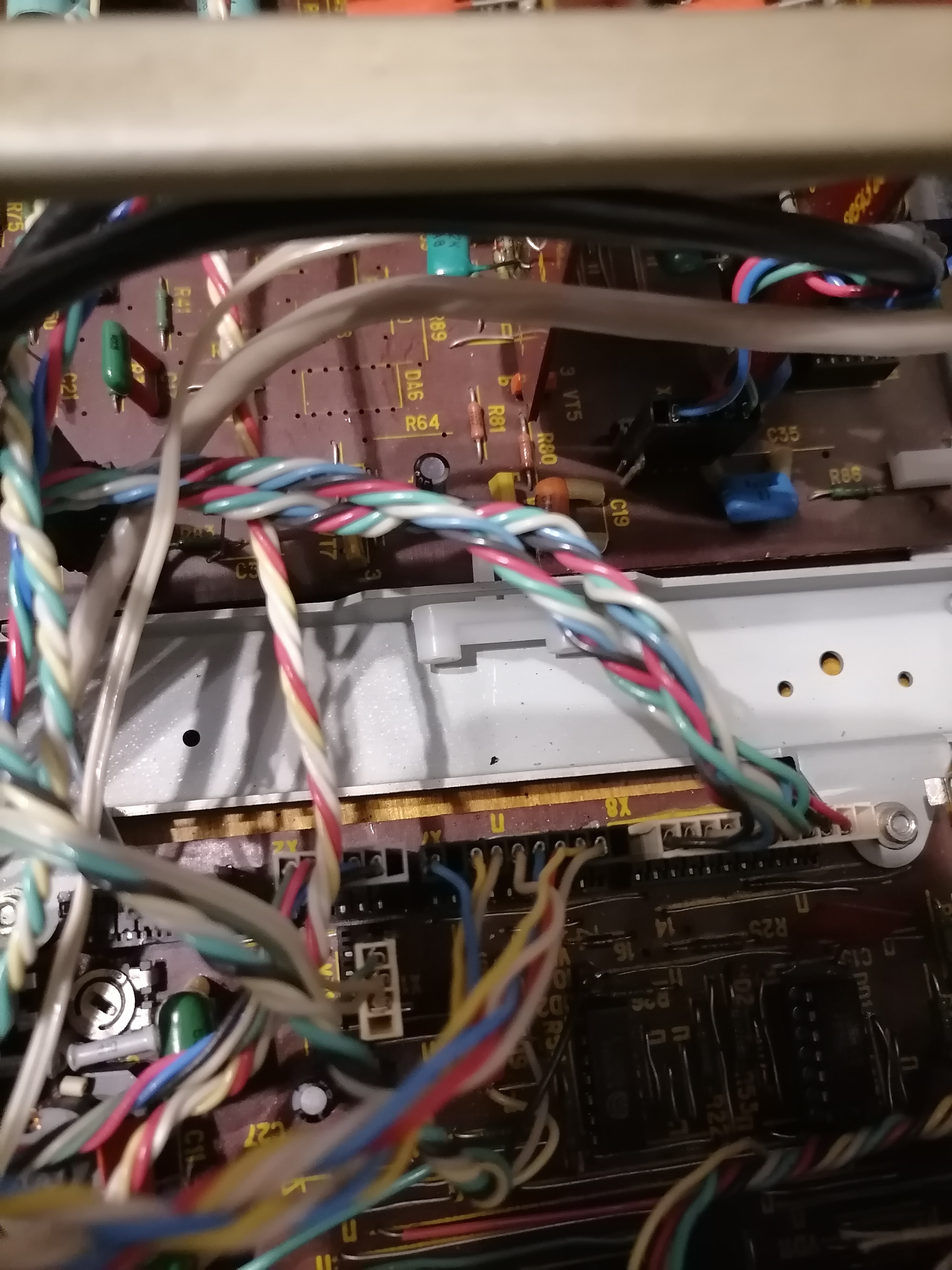

Вобщем тут такое дело... Судя по уродским пайка на плате лпм, там кто то копался и явно перепутал все подключения. Разъём х7 тоже по распиновке не соответствует схеме. Или я ошибаюсь? Но место без пина точно не там, где на схеме

Я -бы очень хотел узнать , а в каком состоянии пружина подпружинивания программной шестерни и первый зуб в каком состоянии...

не знаю почему фото не открывается.... Но даю 110% гарантии, что по механике все в норме. Я эту механику неделю выводил. Принудительно запускается воспроизведение.

idiantm писал(а): Пт июн 12, 2026 11:34 pm Переводя это всё в "ручной режим" можно запустить ЛПМ( не все конечно).
в ручном режиме стартует и работает. На плате видно, что пожводящие провода паялись. Судя по всему неправильно.

idiantm писал(а): Чт июн 11, 2026 10:56 am 15 в на магните пропадают после его срабатывании
idiantm писал(а): Пт июн 12, 2026 4:44 pm В точках выхода с платы.
idiantm писал(а): Пт июн 12, 2026 10:15 pm Мотор не останавливается. Микрик живой.
Однако это невозможно.
15 в на мотор и магнит - это одна и та же точка.
Магнит может срабатывать и тут-же отпускать если в обрыве сопротивление R15 62 Ома, включенное последовательно с магнитом.
Однако напряжение 15 в не пропадет, т.к. в этой цепи только микрик. Который исправен - мотор же крутит.
Однако напряжение пропало, но мотор крутит.

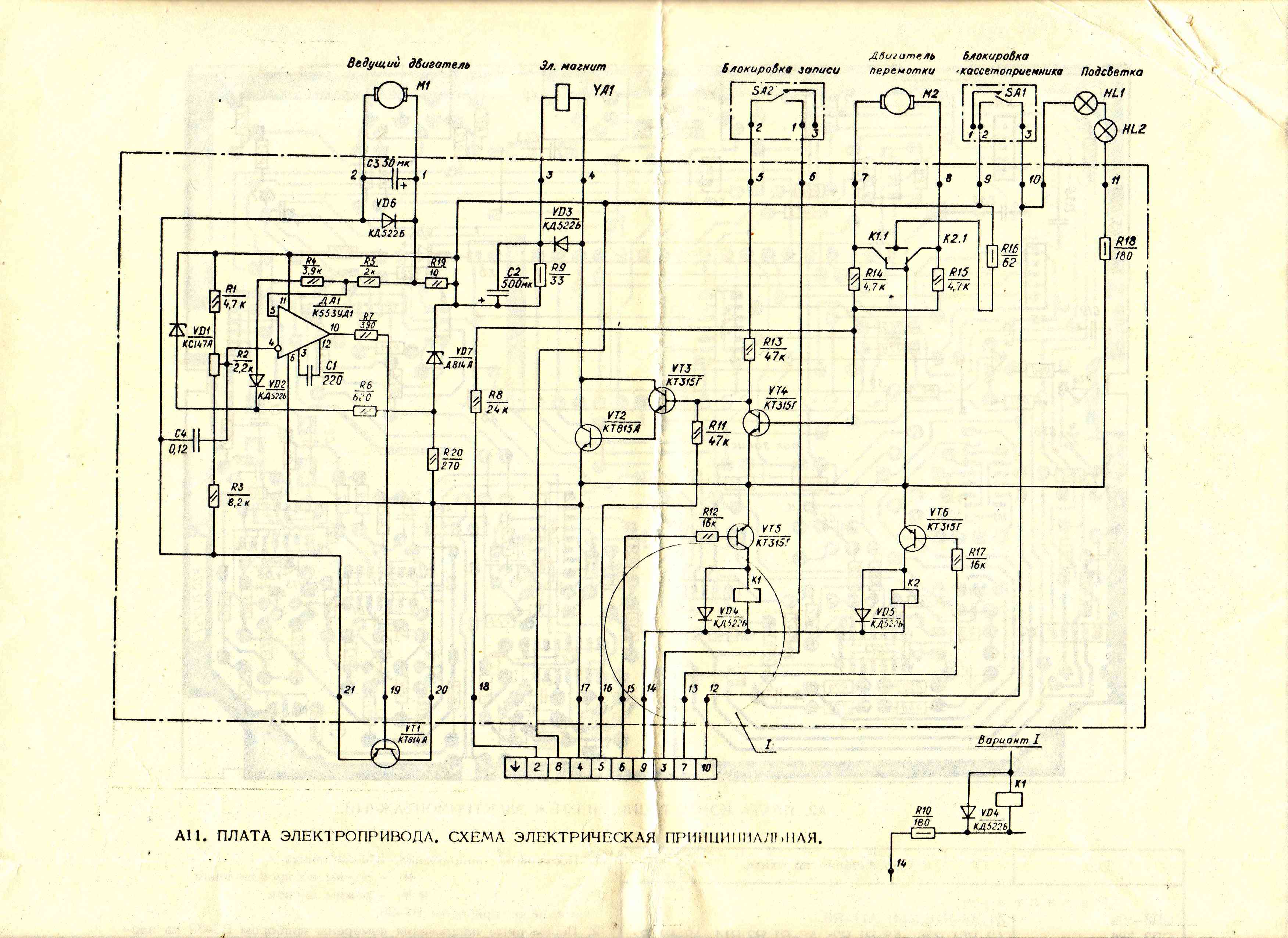

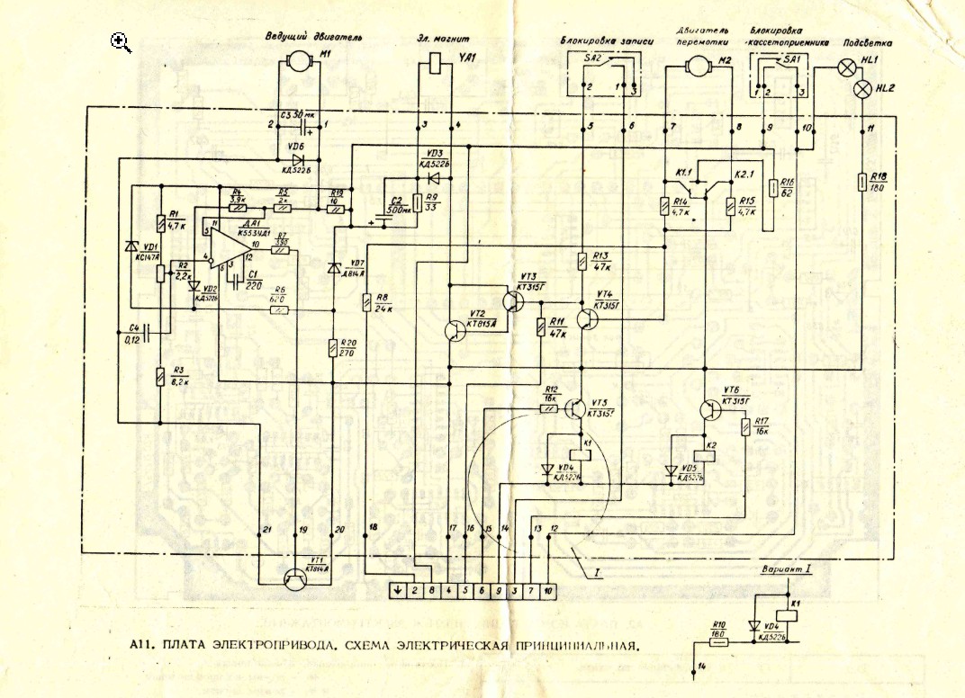

Оригинальная схема электроники ЛПМ Яуза МП-221-1С:
А то советов уже море, а схемы по которой автор пытается там что то делать так и нет. :smile:

idiantm писал(а): Пт июн 12, 2026 11:38 pm . Судя по всему неправильно.
а Вы откуда такой Вывод сделали? Вы можете эти подпаянные по номерам и цветам точки прозвонить , куда идут.... Если У Вас нет схемы- мы поможем- Вы только напишите , какой цвет с номером с этой фотографии КУДА на какой разъём и пин идёт- возможно и правда спутали пины пайкой... :hello:

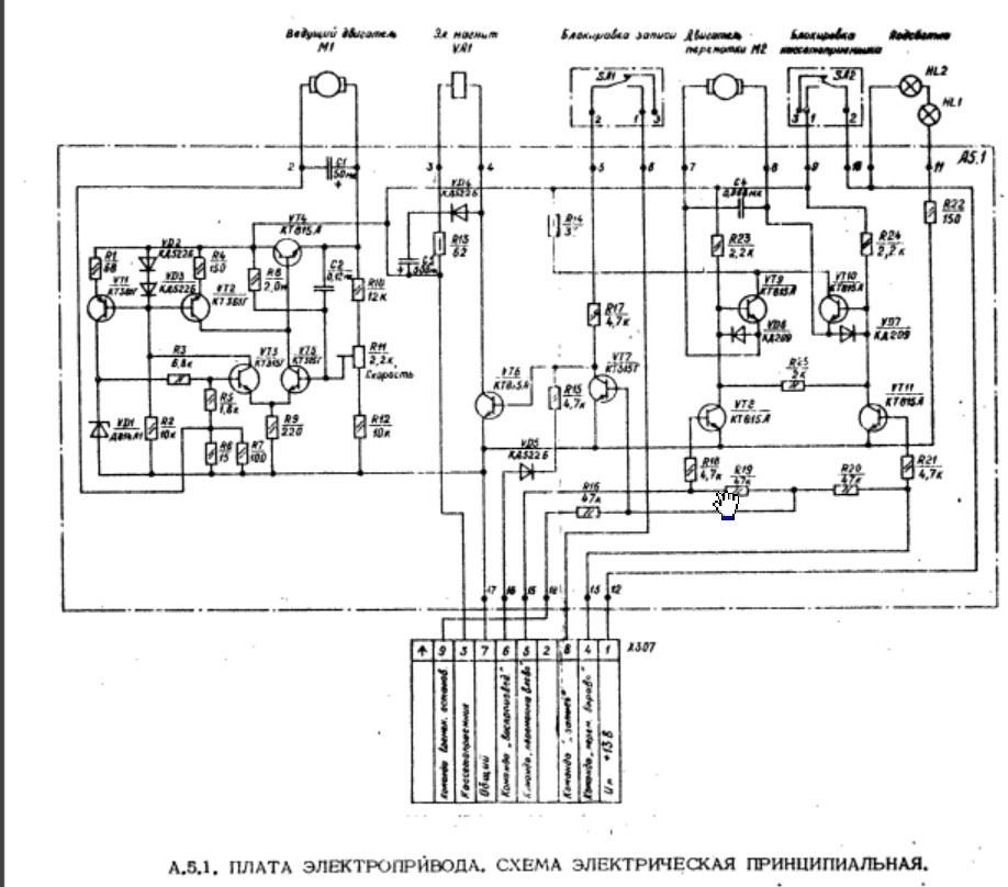

Serjio писал(а): Сб июн 13, 2026 9:00 pm Оригинальная схема электроники ЛПМ Яуза МП-221-1С:
классная схема на операционнике... их уже 2 - нужно , чтобы Автор подсказал: транзы там или ОУ у него

Схему рисовал двоечник, упражнение для мозга.
