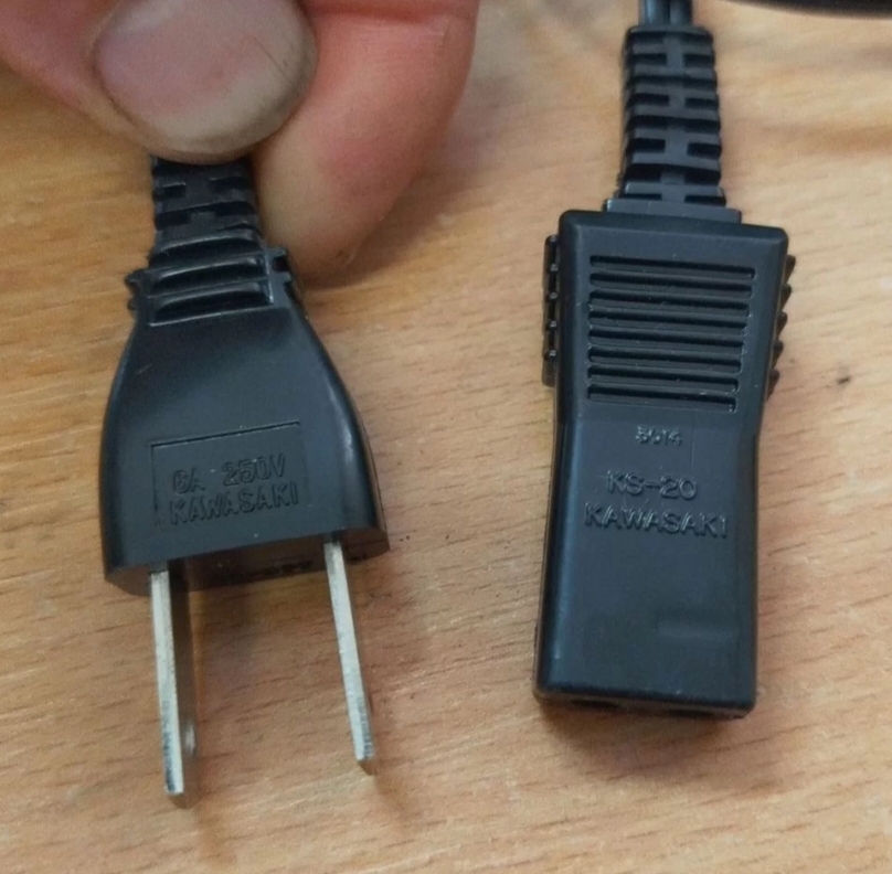

Mr.IKS писал(а): Ср июн 10, 2026 3:33 pm продвинутые восьмерки
Ниразу не восьмерка :gigi:
Вот у меня на пиванере такая
Как тыкать шоб попасть!

Karlson1664 писал(а): Ср июн 10, 2026 3:48 pm Вот у меня на пиванере
А у тебя розеткО под этот вилкО есть.
Сообщения: 343
Город: Город бесов
Указатель фазы
Сообщение operator »
Справа не восьмерка, а С 14, слева вообще редкость из Бразилии IEC 60906-1. Восьмерка это в попу аппарата с низким потреблением.
